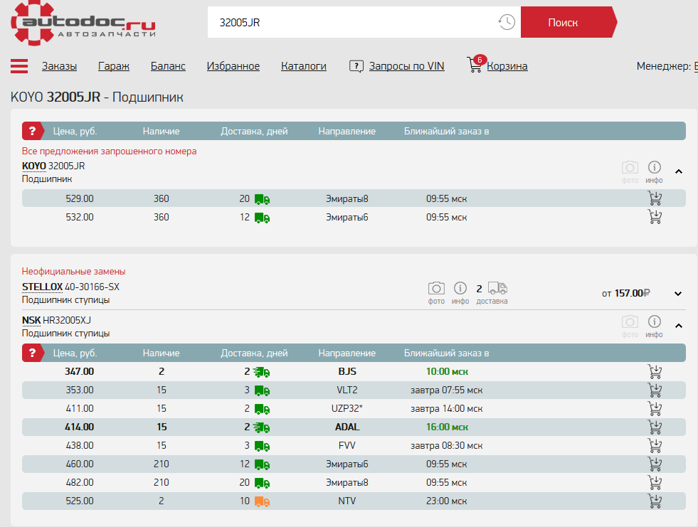

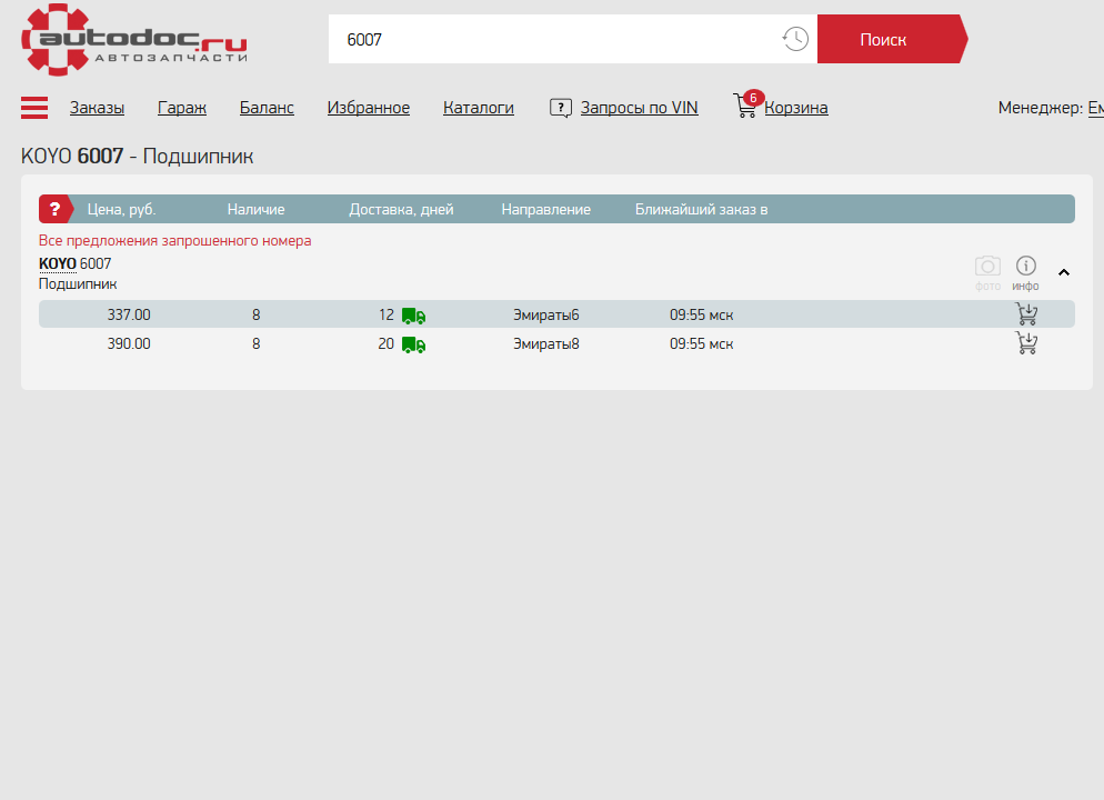

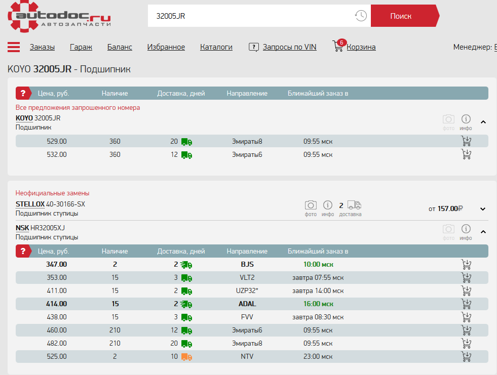

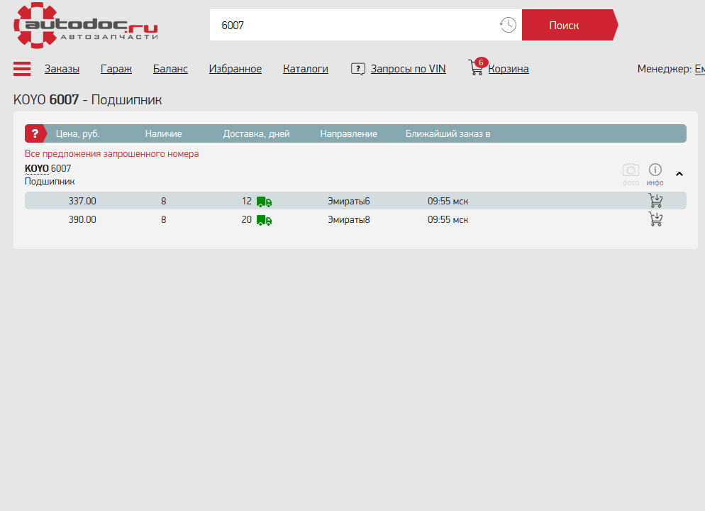

На мегазипе нет подшипника задней передачи. Написал им про возможную алтернариву - жду ответа. Сам нашел вроде в другом месте за 4.5 тыр.
Золотые подшипники. Нестандартные по размеру? Стандартный подшипник KOYO и ему подобные гораздо дешевле, 300-500 шариковый и 500-1000 конический.
Родные детали действительно золотые. Технари из мегазипа сказали, что альтернативы нет. Я понимаю, что нет замены из родных. На протяжении длительной жизни этого продукта (мотор) его состав незначительно менялся. Потребитель, в отличии от ремонтника этого не видит. В частности менялся конструктив редуктора. Как я уже писал на современных версиях мотора переключение передач осуществляется поворотом, ранее было верх-низ. Судя по ситуации с подшипником понятно, что и другая требуха поменялась. Помпа тоже другая.

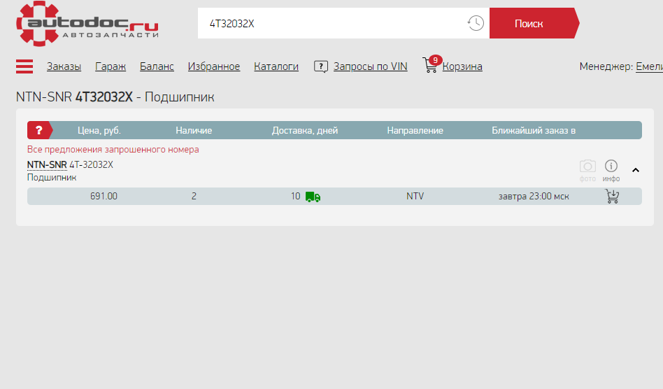

В альтернативном месте наличие подшипника поставщик пока не подтвердил, если повезет, будут делать заказ на него. Вот номер оригинальной детали 93332-000V4-00 YAMAHA, вот, что Handel Pro выдал в качестве альтернативы 4T-320/32XV5 NTN.
Размеров оригинала нет. Если кто может помочь с подбором - help!
На самый худой случай, придется оставить старый.

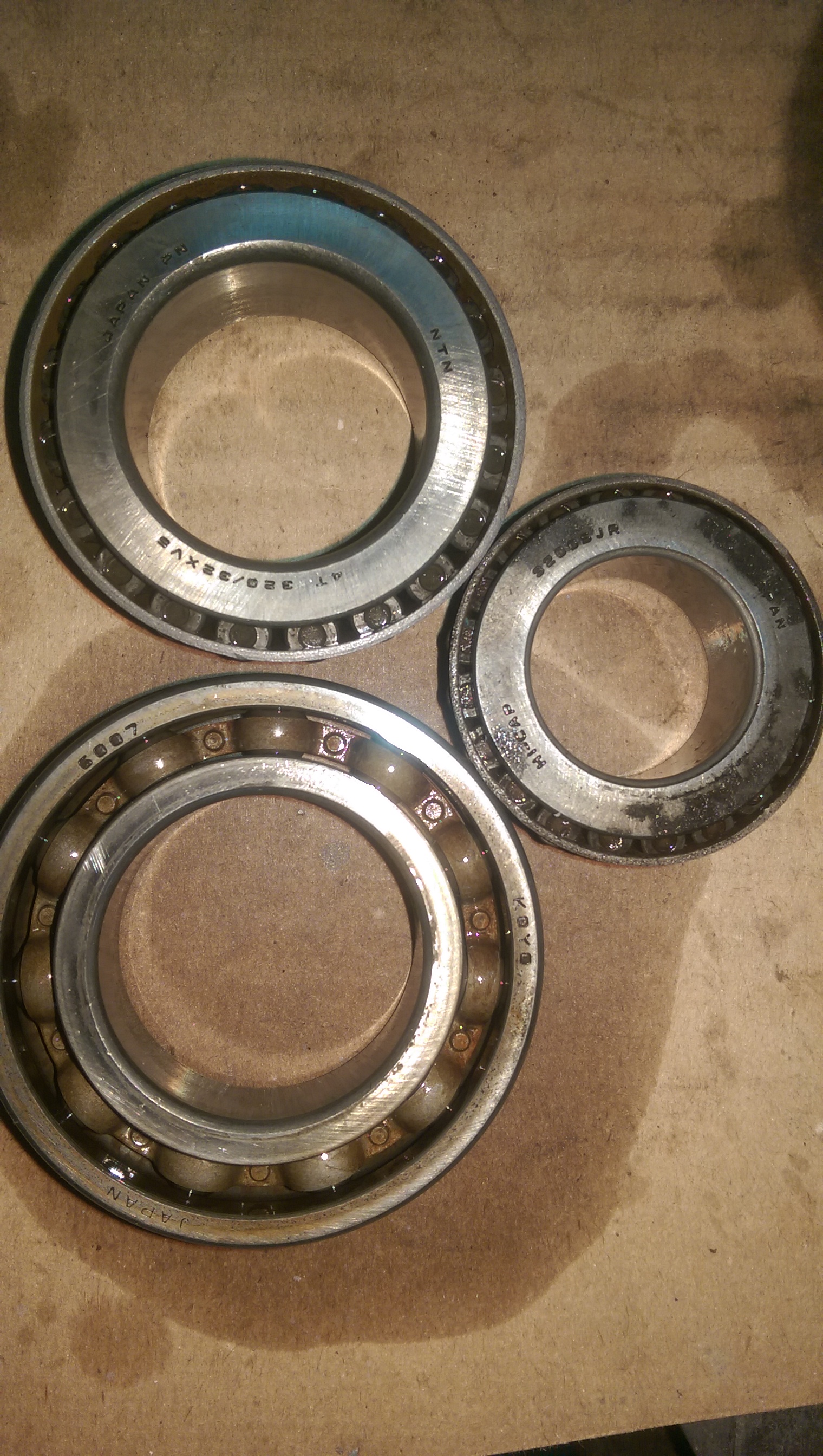

Володя спасибо! В понедельник провентилирую. Уже на ряд таких сайтов инфу направил. Видимо придется сейчас обойму снимать, думал дотянуть до сборки, чтоб кольца регулировочные не растерять. Корпус пока не у меня. С ним еще сварному поработать придется. Как сниму, можно будет снять размеры и искать неоригинал.

Саша, слишком древний этот старик. Сниму обойму, замерю и буду искать двойника по ним - инструкция Волчары. А пока вот.:crazy:

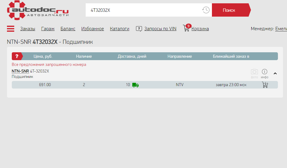

не вижу проблемы заказать в автодоке, или любом другом интернет-магазине запчастей

можно попробовать по размерам поискать
смущают последние 2 буквы в маркировке: V5. С ними - ямовский аналог, без них - нет. Его в наличии тоже нет. Расшифровку не найду и данных по искомым подшипникам нема.

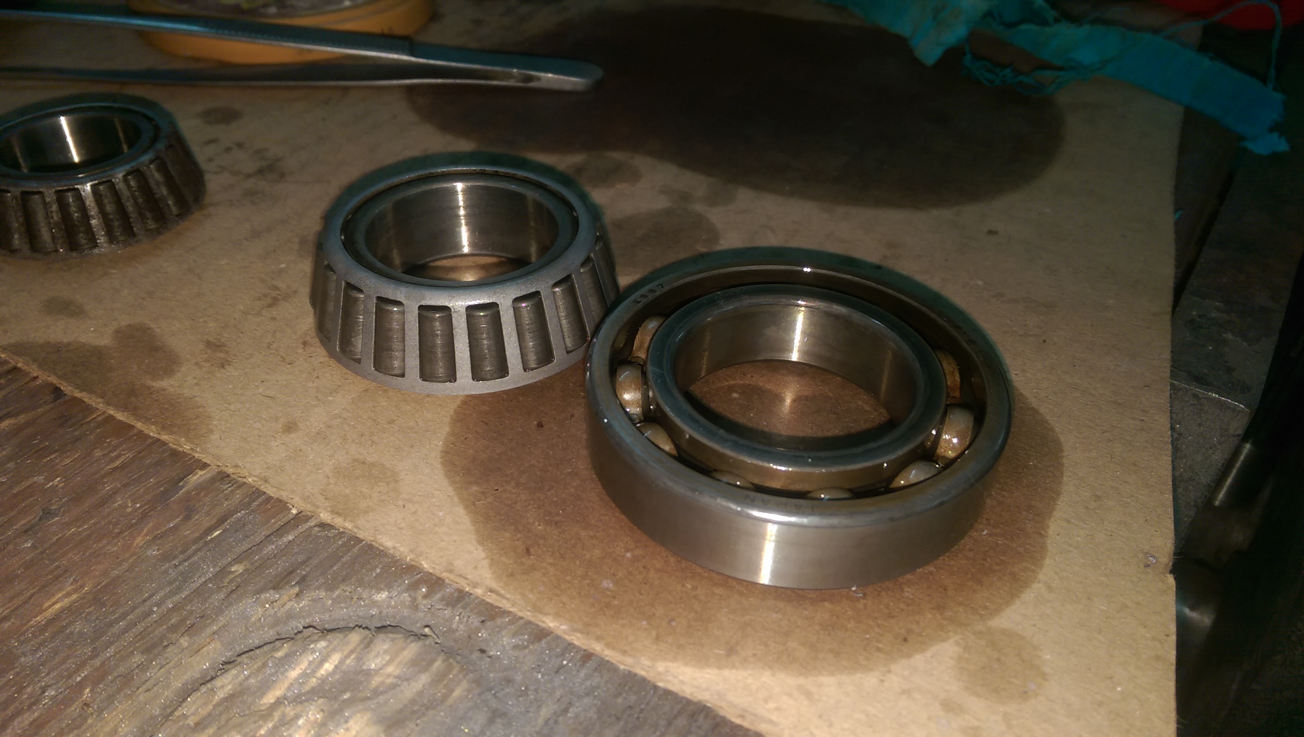

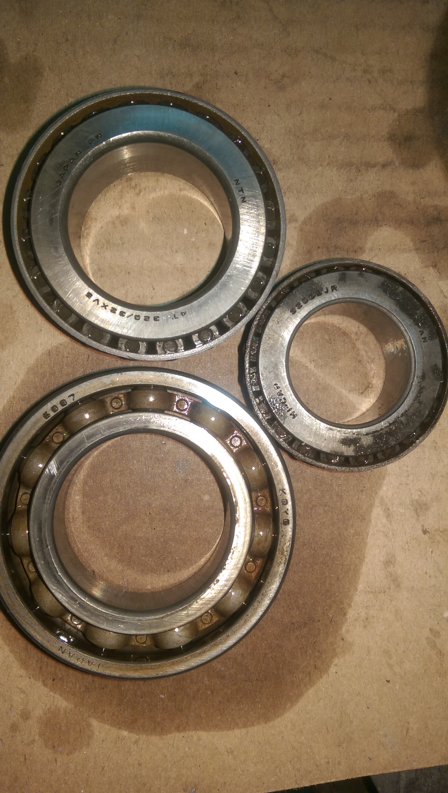

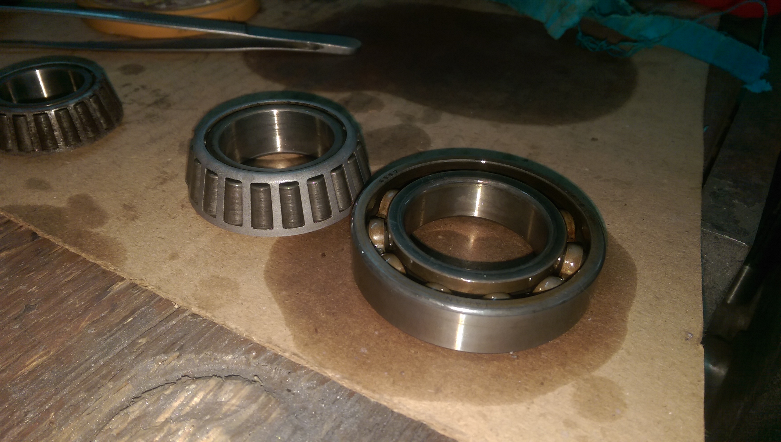

Всем огромное спасибо. В понедельник буду искать. Между тем вот что творят ночь в керосине и полчаса в уксусе с промывкой водой и продувкой компрессором. Два подшипника точно живы, один условно жив. После прошивки не шумят. Хотя это не правильно, но редуктор уже можно собрать.

с оставшимися двумя еще проще
