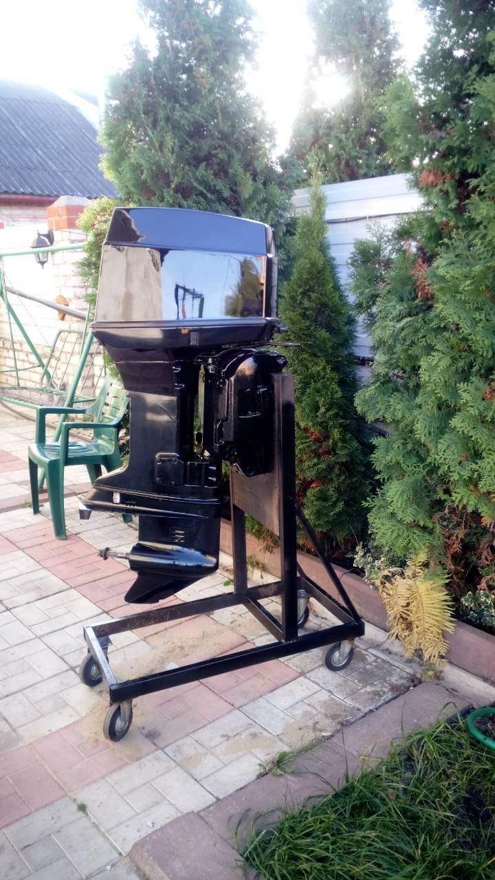

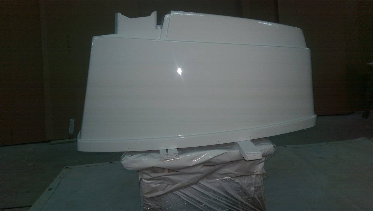

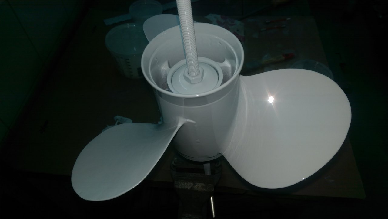

Осталось собрать редуктор и облить его. На этом с покраской будет закончено.
2 113
Отлично получается :drinks:
С наклейками определился?

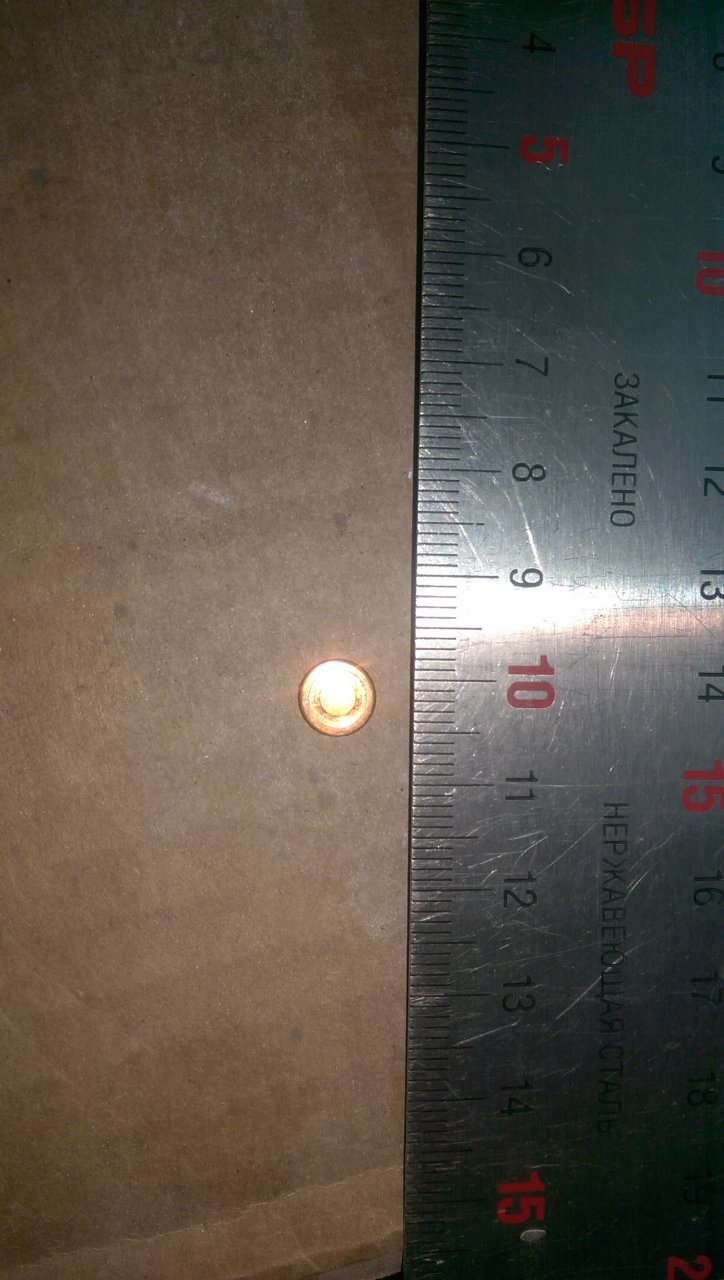

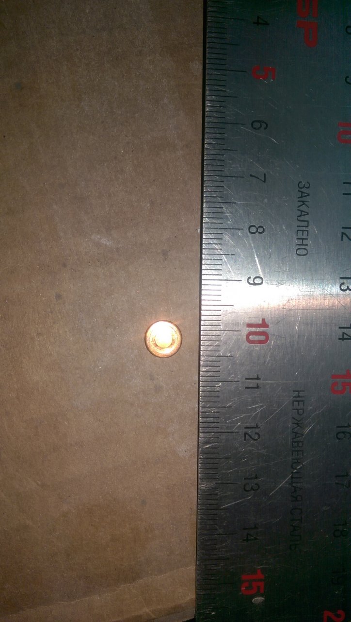

Вот эта шайба из редуктора. Откуда она?
11 483
5 090
Могу предположить что ее подкладывали или под шток переключалки, или под пружину которая муфту толкает...(но думаю первое, а вот зачем- х.з. наверное недовключалась)
3 159
1 311
Борис привет. Пыльнул, аж глаза режет, замечательно. По шайбе: могу предположить, если механизм переключения передач не поворотный(тяга переключения), то на ней может стоять маленькая шайбочка. https://www.megazip.ru/zapchasti-dlya-lodochnyh-motorov/yamaha/40-7214/40-18419/e40x-841628/lower-casing-drive-1-15836884 поз.№ 32. Твой редуктор не нашёл, показал на другом, как пример. Я свой редуктор разбирал, вывалилась шайбочка, был тоже в недоумении, откуда она. Оказалось вот эта самая и есть. У меня на валу переключения выдавлены два маленьких стопорка, вот на них она и упирается.
Похоже, если шток чуть подточился.
Емнип у меня там шарик, но могу ошибиться. Не помню.....

Саш, спасибо! Буду смотреть при сборке. Редуктор этот, походу, нечто среднее между моим и современным. Переключение такое. Главное вариантов накидали, есть куда копать.

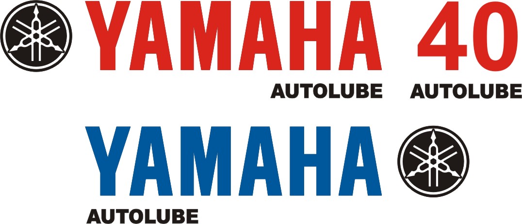

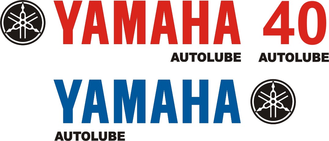

Макетик накидал, Завтра с рабочего компа конвертну в jpg и сброшу. Как мотор соберу, приму окончательное решение. Чисто белый офигенно смотрится, может ничего и не нужно клеить. Фото не передает этот белый совершенно.

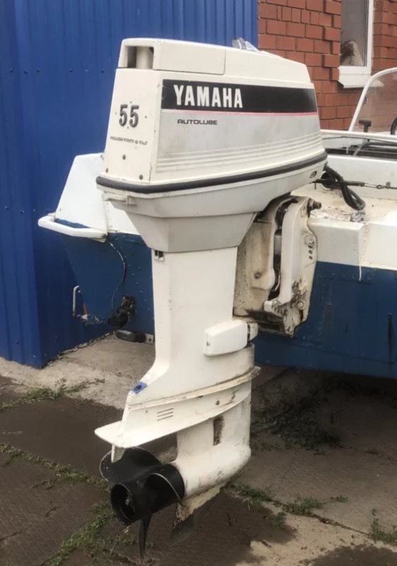

Легкие наброски пока. Как мотор соберу, займусь этим вплотную. Распечатаю на бумаге, приложу, поправлю. Сейчас даже цветовая гамма не понятна. До окраски думал ручку-пластину для подъема мотора на колпаке облить серебристым металликом в цвет рамки стекла, уток и полос на капоте лодки, но передумал. Мотор визуально не сливается с лодкой - она матовая, он глянцевый.
Возможно просто сделаю надпись и логотип серебристым, может и поизголяюсь, чтобы сделать похоже на родную наклейку. Проблема в том, что есть только твое фото. Больше их не сохранилось, в т.к. у буржуев.

......Возможно просто сделаю надпись и логотип серебристым, может и поизголяюсь, чтобы сделать похоже на родную наклейку............

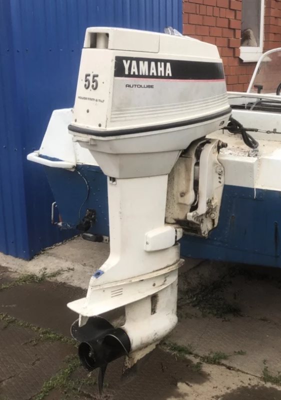

Сделай копию наклеек, как на белой 4 т ямахе и будет самое то - полная гармония с лодкой :good:
З.Ы. Сложновато наверное будет, с полутонами и тенями разобраться, хотя рекламщики наверное смогут скопировать с фото.
27 631
2 458
Намного интереснее родных на сером фоне!

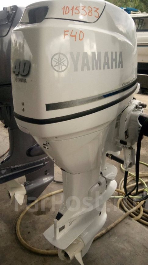

На мой взгляд так и есть, просто в обсуждении с Борисом, когда я ему варианты белых ямах показывал, он склонялся к такому варианту, аргументы - аутентичность, 2 т и т.п.
я за аутентичность не ратую и говорил о цветовом сочетании, что такая комбинация как на 4т яме, для его лодки "самый девке огурец" :good:
Выложил фото, чтобы услышать, кто что скажет, самому интересны мнения собратьев :drinks:
З.Ы. Боря, прости за то что "сдал" наше с тобой обсуждения, вдруг секрет какой выдал не со зла :pardon:

Поддержу дискуссию про аппликации.
Втихаря мы терли с тобой пока я цвет не рассекретил. Теперь можно и грязное белье в студию.
У одноцветной (неродной) наклейки есть один жирный плюс. Она не/не так сильно выцветает на солнце, т.к. это цвет пленки, а не чернила. Цвет может быть любой.
Надпись и лого у меня в формате CDR. С него можно любой размер (хоть с дом) делать без потери качества. Заказывается практически в любой конторе, которая занимается пленками и их лозерной резкой. Каждый символ - наклейка.
2 113
Борь, может ребятам показать фото, спросить смогут такую сделать и сколько денег будет стоить?
Писали, что сами макеты делают и сделать могут что угодно.

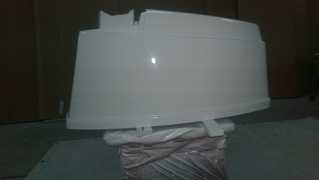

Приоткроем завесу...Облил! Володя 59 RUS, цвет с твое подачи, спасибо! Краску положил ровно. Хорошо, что лодку сделал матовой. Глянец все огрехи показывает. Остался колпак и одна деталь - пустил на ней подтек эпоксидником. Нужно сушить и шлифовать.
Эпоксидник размывал?
