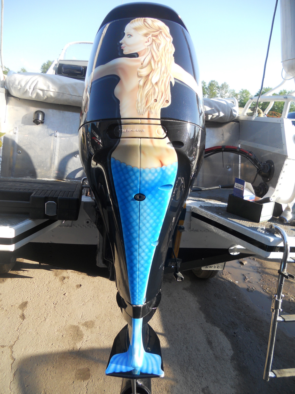

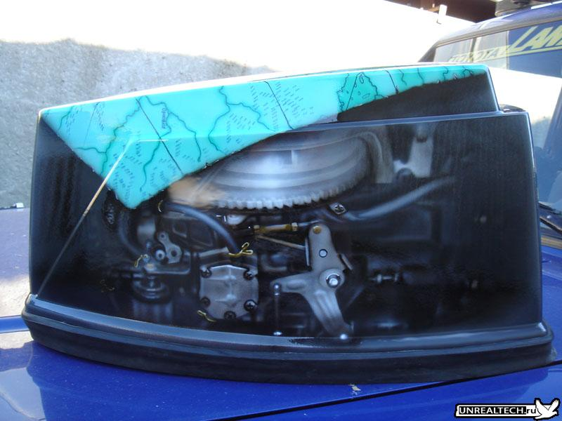

В качестве бреда :oops:
Может замутить какую-нибудь аэрографию? :crazy:
9 748
6 525

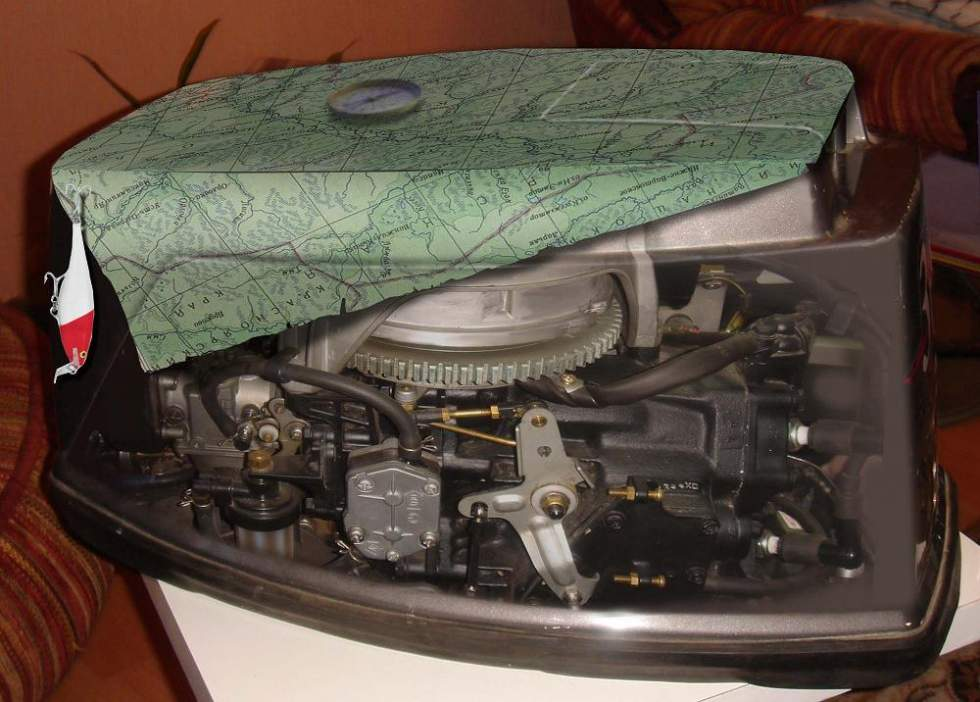

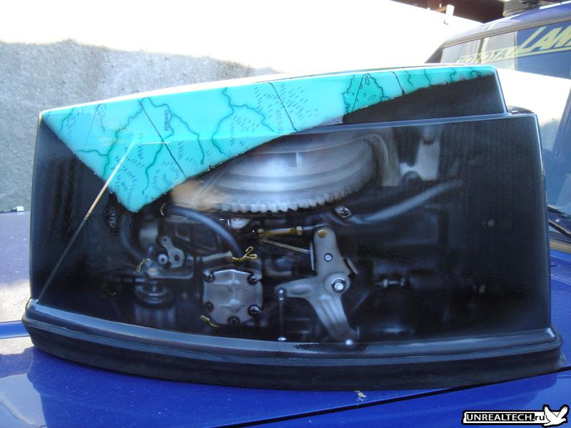

Борь, может ребятам показать фото, спросить смогут такую сделать и сколько денег будет стоить?
Писали, что сами макеты делают и сделать могут что угодно.
Макет я и сам сделать могу. Он примитивет до безобразия. Я в свое время делал трафареты на ПВХ всей своей рабацкой компании. Нужно снять выкройки с колпака и загнать их в вектор. Получаем боковину. На нее уже наносим надписи и полосы. А нужно ли?
Общался тут с одним товарищем. Он занимается ремонтом моторов и лодок. Говорит, Не видел качественных наклеек. То, что снял со своего мотра было таким - надпись Ямаха - одноцветная пленка белого цвета. Каждая буква - отдельная наклейка. Качество супер. А вот на красно-серой аппликации виден растр. Это ерунда, которая, как минимум , выцветет быстро. От нее и хочу уйти. То, что я накидал, решает эту проблему. У всех, Кто занимается наклейками сканы. Это не кривые и ждать чуда не имеет смысла.
Соберу мотор, повешу, потом решу, что клеить на него. Все равно номера на борта заказывать, может еще что-нибудь.
Тем не менее, советуйте. На форуме совсем тихо - хоть пообщаемся.

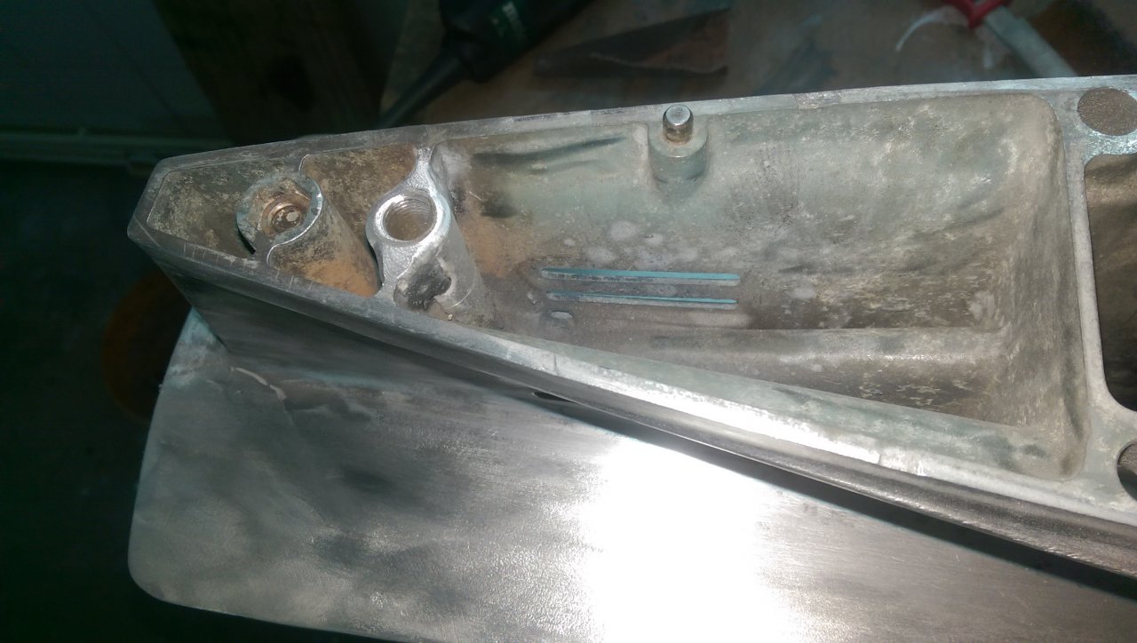

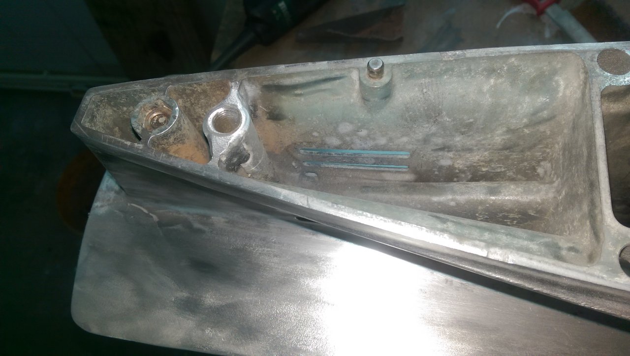

Эпоксидник размывал?
Не понял? На чем - если на самом моторе, то да и до чистого металла.
В процессе корпус редуктора. Фото могу скинуть.
Замывается так: смывкой снимаем краску. Потом ручной щеткой, потом кистью-растворителем, ветошью и снова щеткой. Не быстро, но смывается. Растворитель Р-14, р-12, р-5 и 646.
Не смывал только с пластика. С ним мороки много и нужно грунт правильный подобрать. Замутил, тонкий слой эпоксидника, потом тонкий слой акрилового грунта и 3 слоя краски на колпак мокрым по мокрому и два слоя на юбку. Он из мягкого пластика.

Да я имел ввиду, матовал эпоксидник, или нет.
Да, заморочился знатно, до металла:)

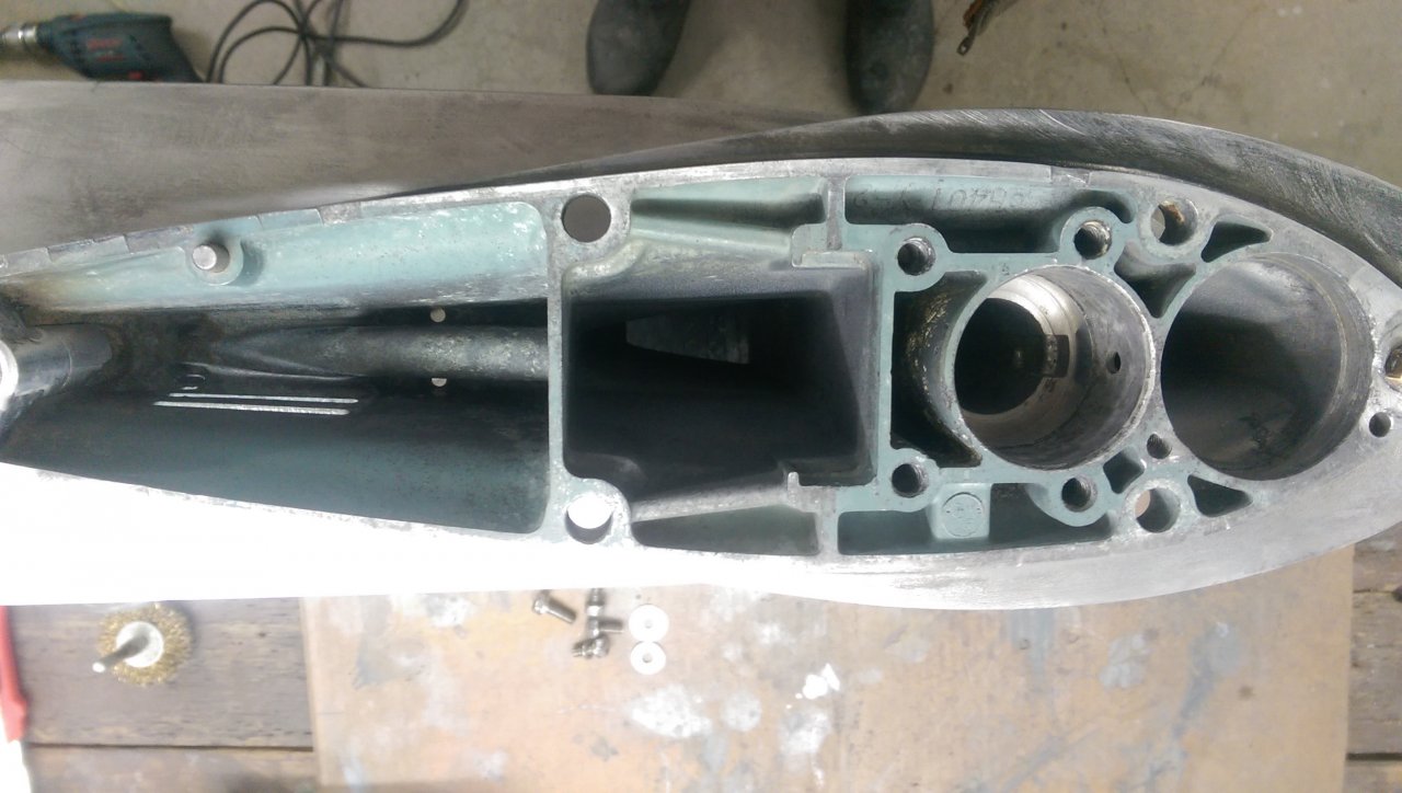

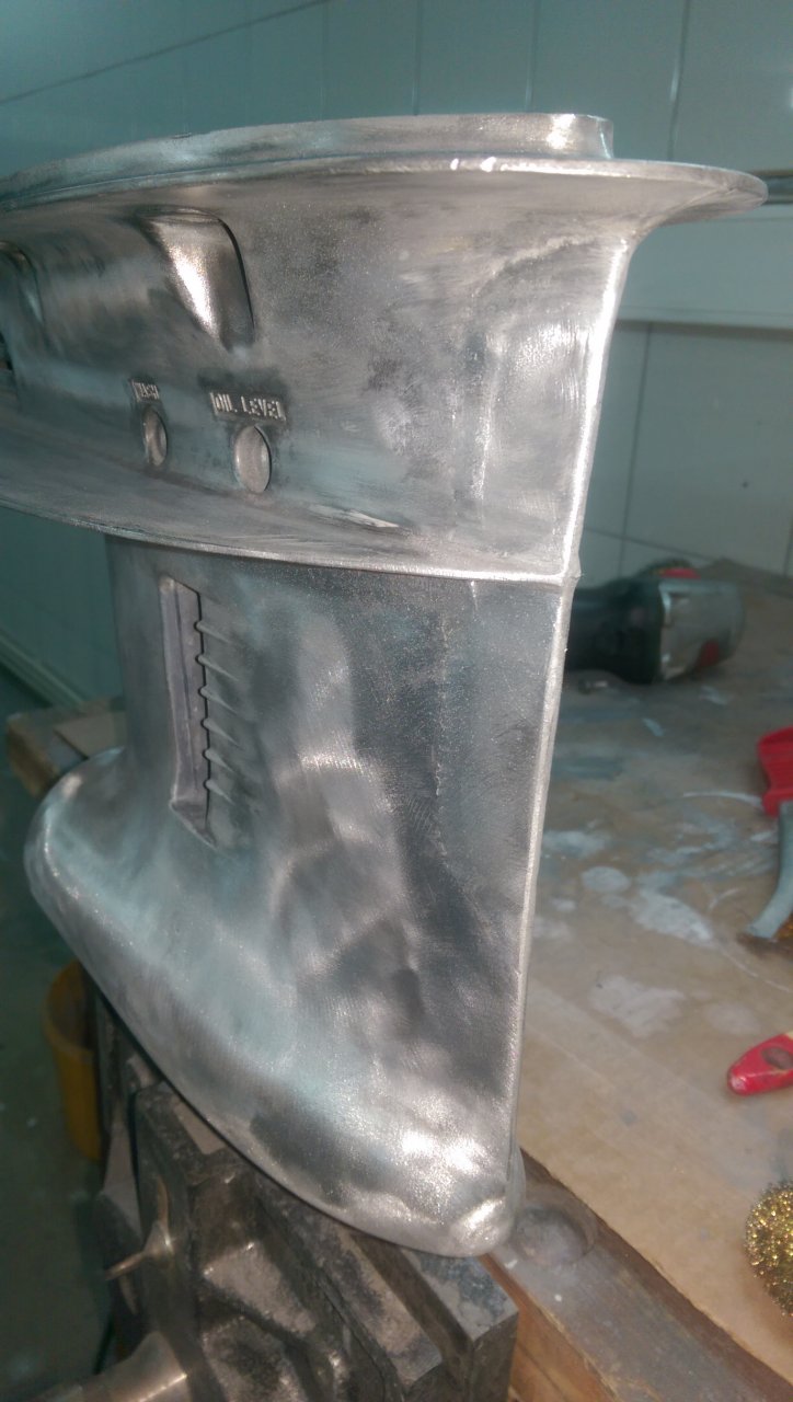

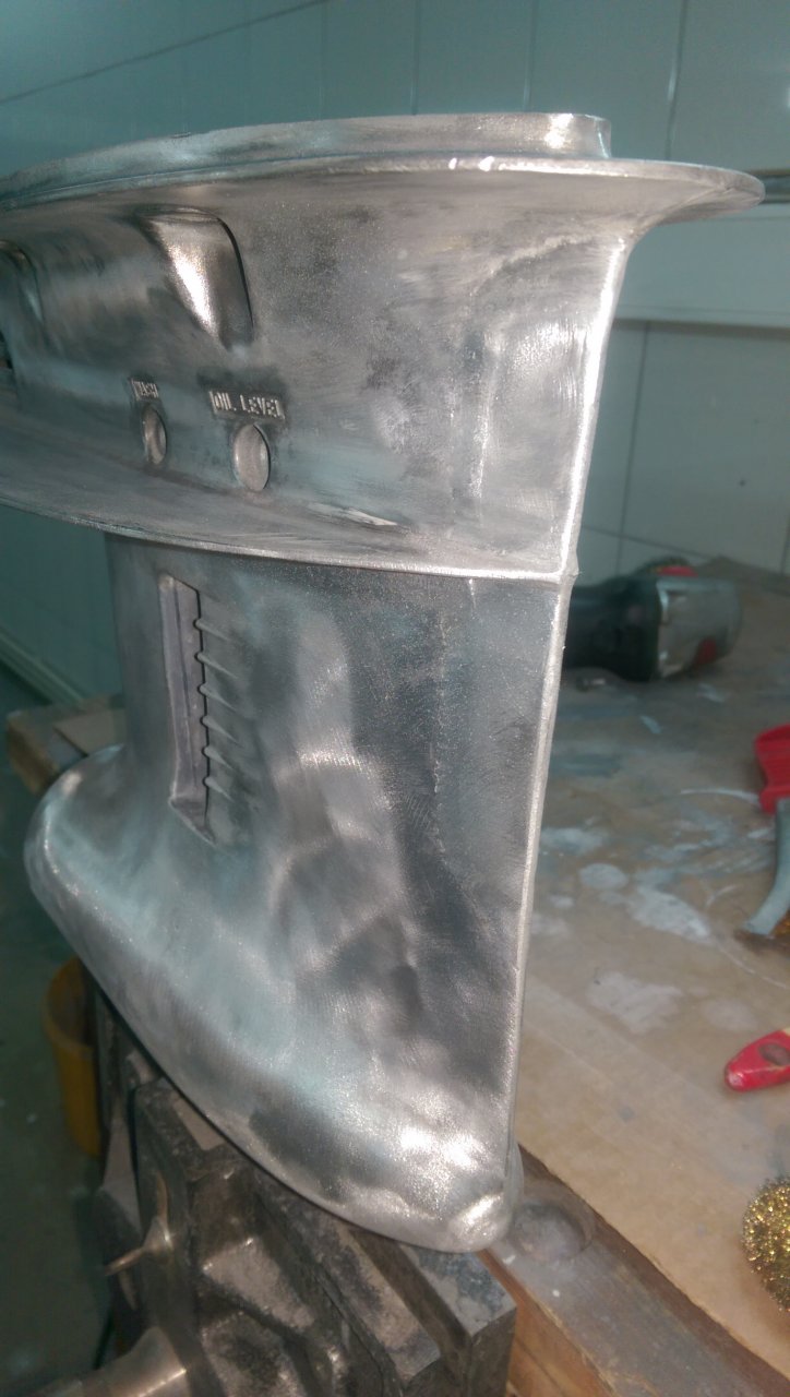

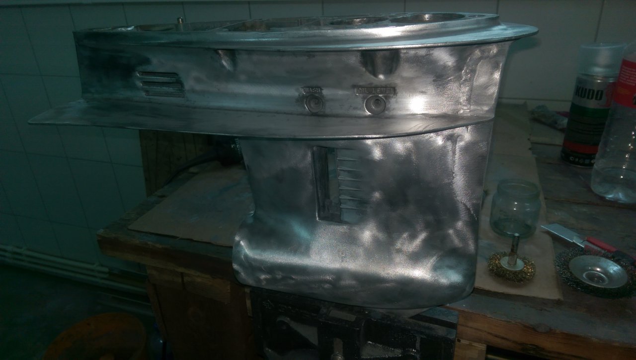

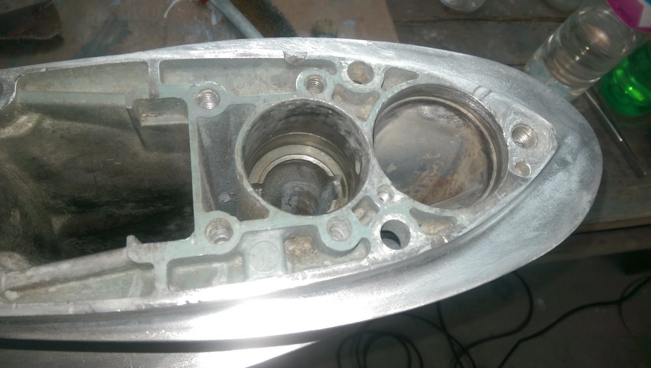

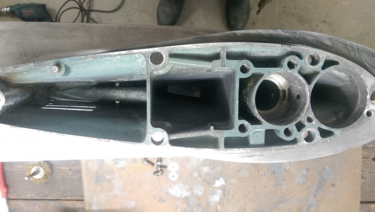

Восстановленный, надеюсь, корпус редуктора.
27 637
2 471
Отмывай соль изнутри.
Лимонная кислота норм отъедает.
9 748
6 525
27 637
2 471
Мойка завтра. Спасибо за совет.
По хорошему бы прокипятить его с лимонкой, а потом щёточками на#$дорить.
Возможно имеет смысл изнутри его чем ни будь "прогрунтовать/или покрасить/в общем защитить немного люминий от воды"
Но возможно это лишнее))
Имхо, я бы зачистил и кислотником покрыл.

Саш, Есть и другая химия и парогенератор. Будем пробовать, в т.ч. с лимонкой. Не все сразу за час-полтора в день перед работой.
27 637
2 471
Согласен, спосоов много, я написал простейший ибо не знаю какие у тебя приспособы.

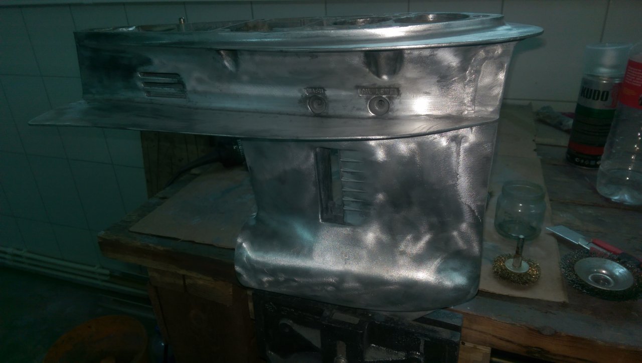

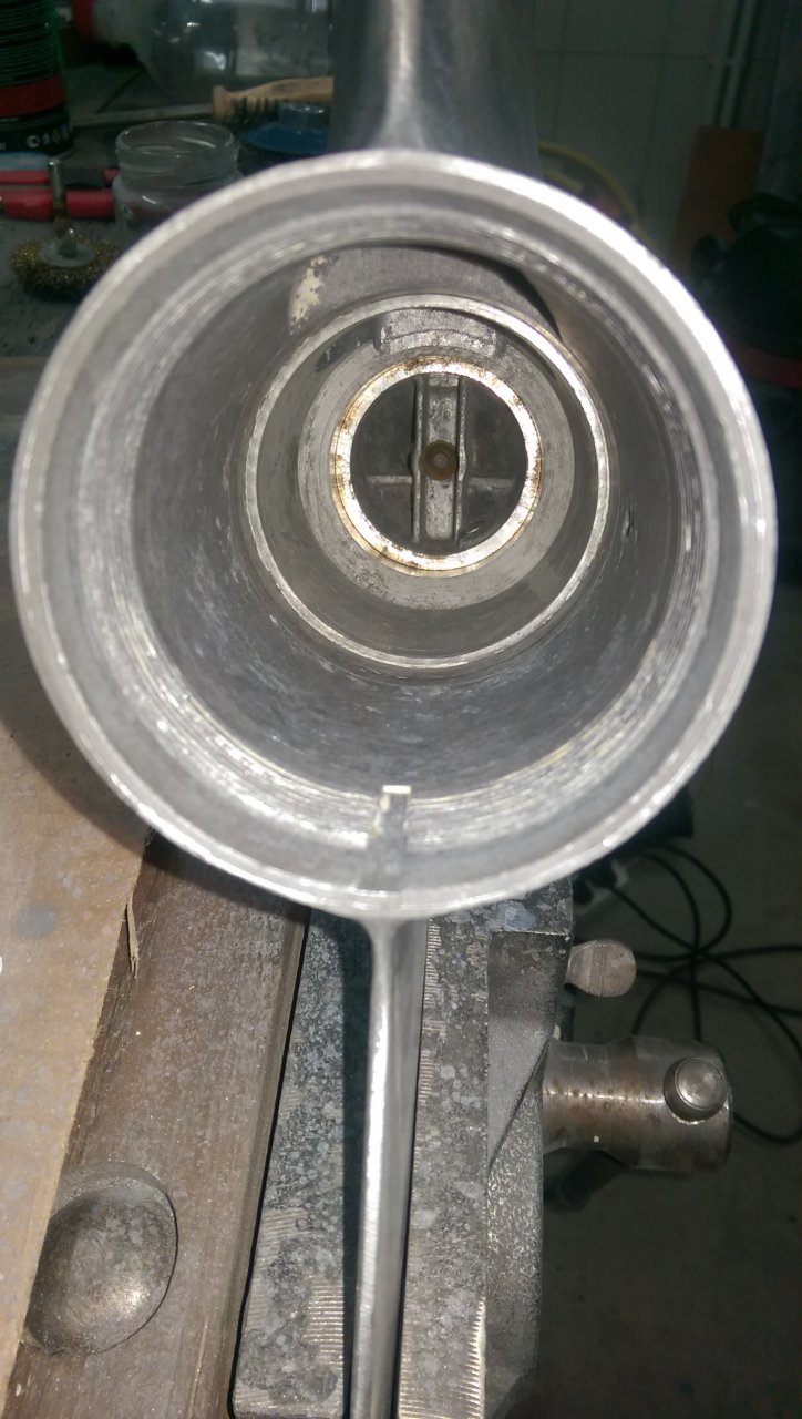

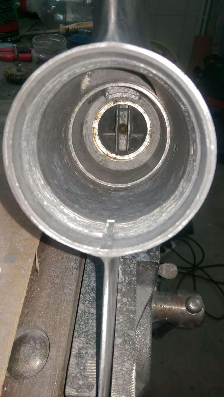

Хороший результат!
По фоткам не пойму, но вроде бы можно ещё немного улучшить результат?
Или я ошибаюсь?
Только механическим путем. Отложения алюминия очень стойкие. Если не ошибаюсь в названиях, диоксид алюминия используется в качестве мощного абразива, по твердости сопоставим с алмазом.
Финальная мойка - средство для снятия известковых отложения - смесь органических кислот, вода, сутки в слабом растворе лимонной кислоты, далее средство для мойки алюминиевых колесных дисков высокой концентрации (кислоты) + щетки, вода, парогенератор, средство для мытья двигателя высокой концентрации (щелочь) + щетки и парогенератор, вода и парогенератор. После мойки выпали все дистанционные шайбы с подшипников. На каждый подшипник по 2 штуки. Нужно будет глянуть в мануале, по скольку их там должно быть. Если память не изменяет - по одной.
