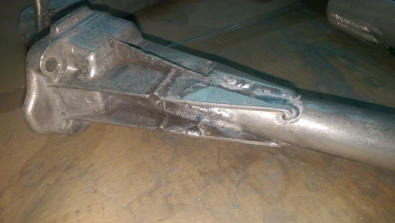

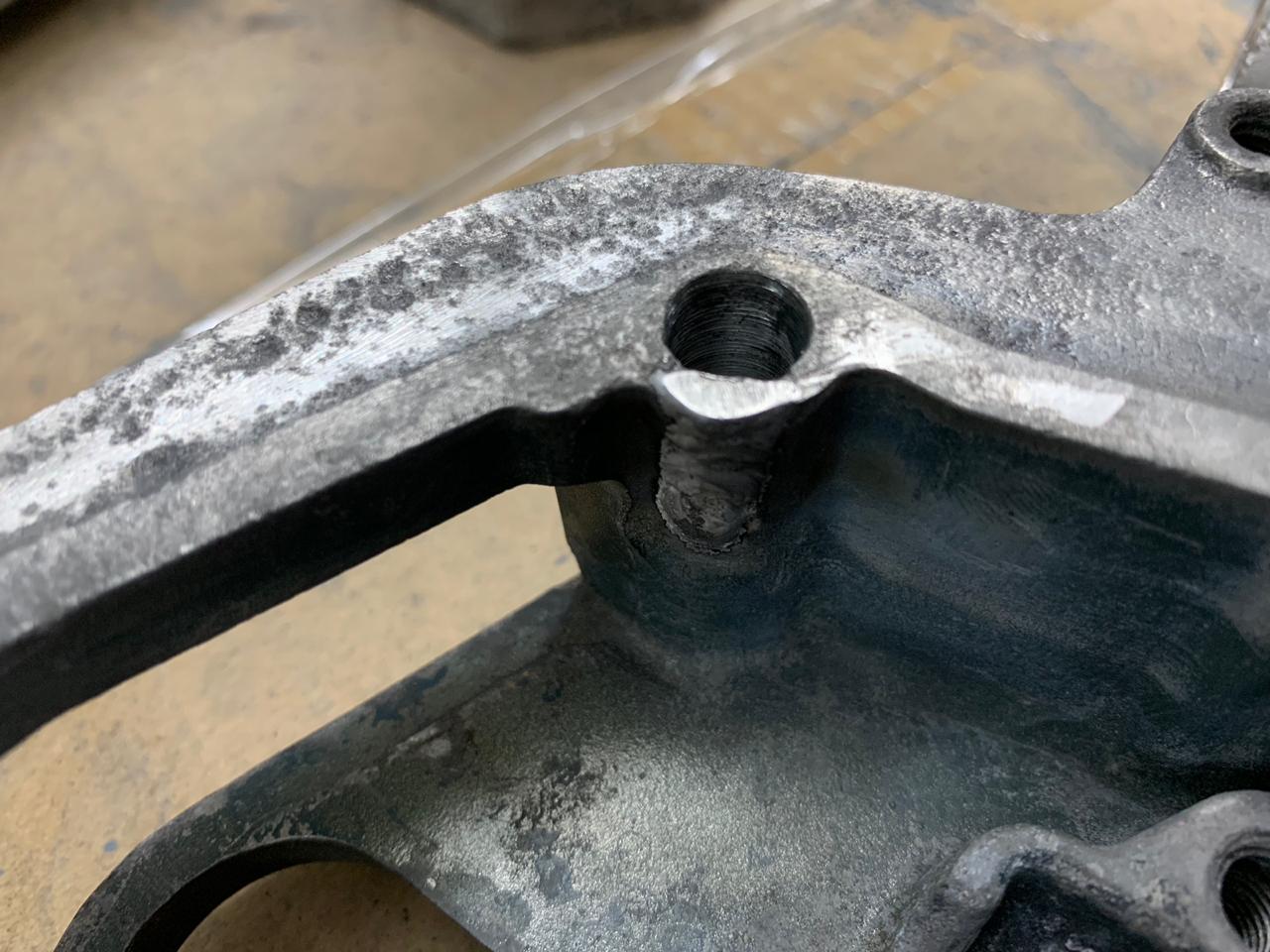

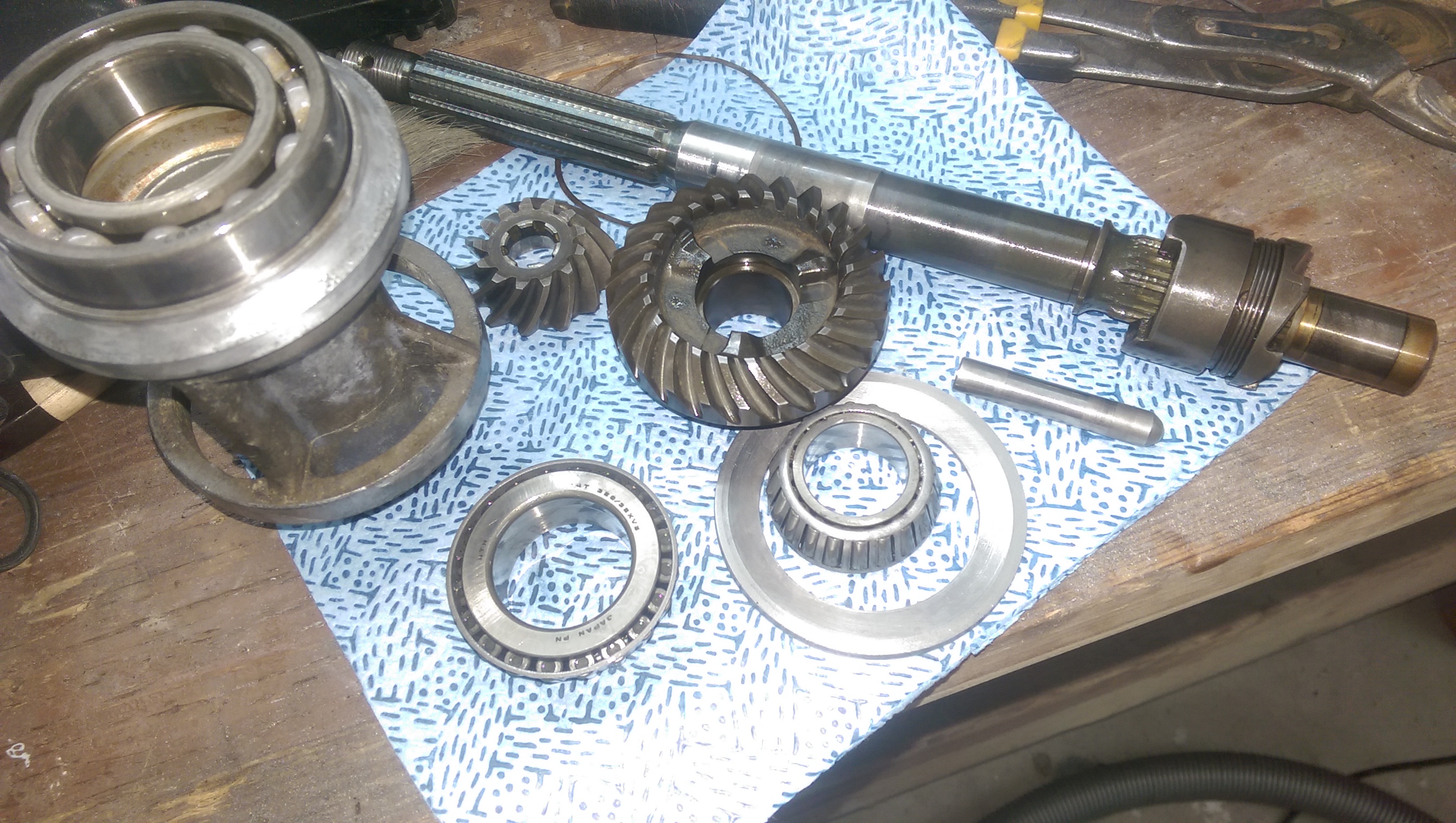

с оставшимися двумя еще проще

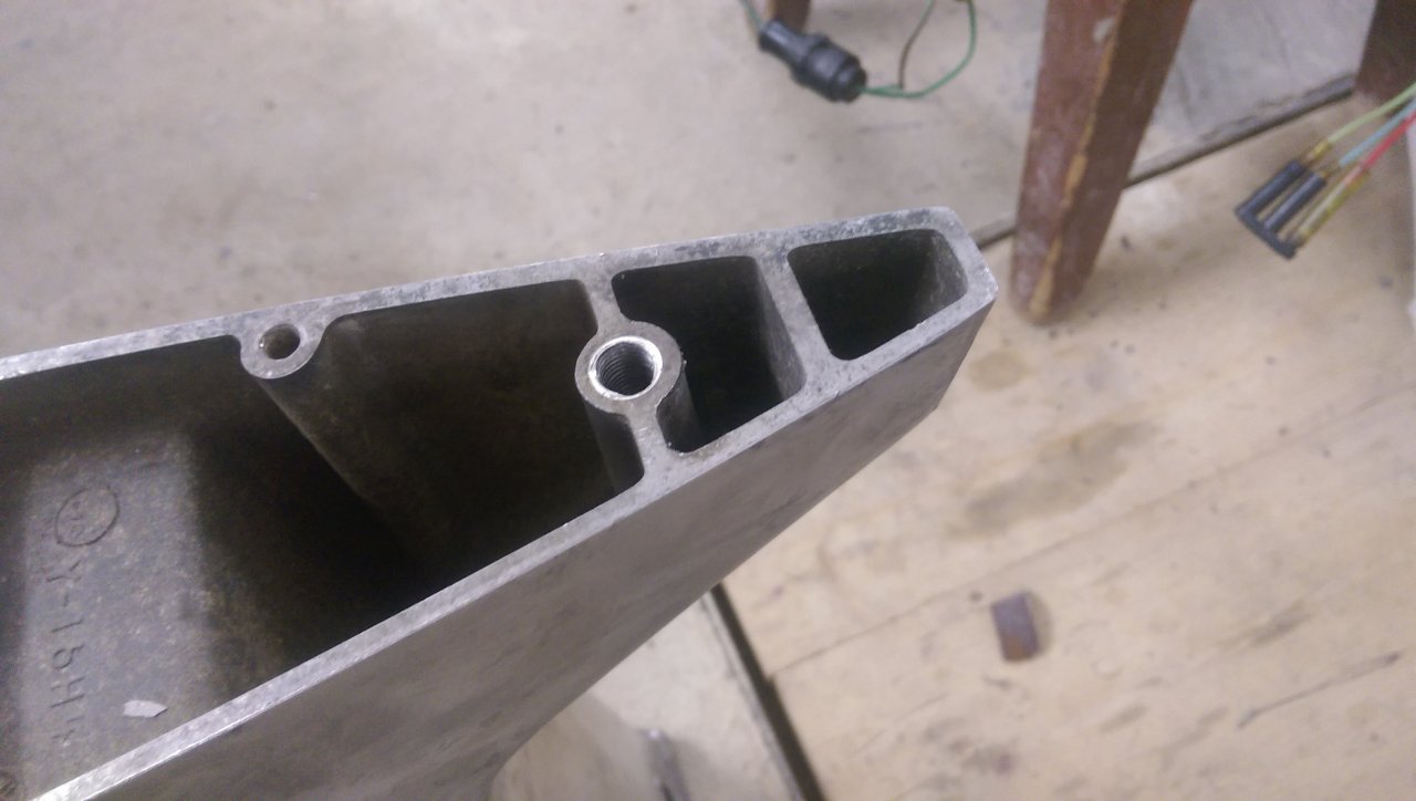

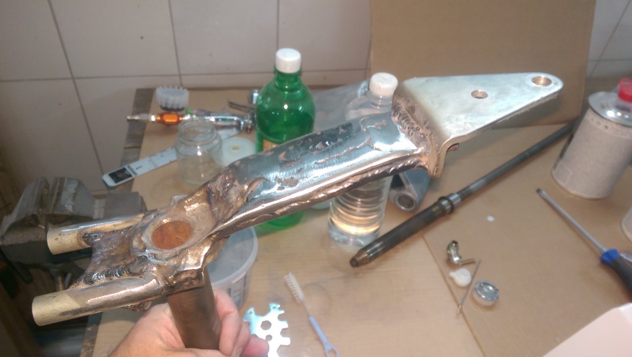

с двумя другими действительно нет проблем. Очень сильный эффект при отмывке деталей дает жидкость для мытья колесных дисков. Использую концентрат (смесь кислот). Где-то использую концентрат для мытья двигателей (щелочной раствор). Вот результат. Поверхности, сопряженные с сальниками стараюсь не обрабатывать этой гадостью. Обратите внимание на состояние подшипников. Они крутятся на ура, Если дунуть на них компрессором, и выбег долгий.

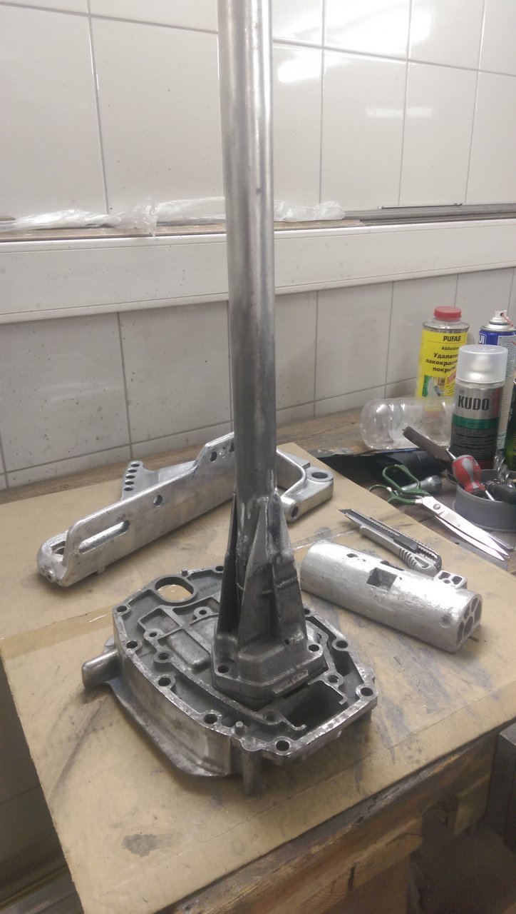

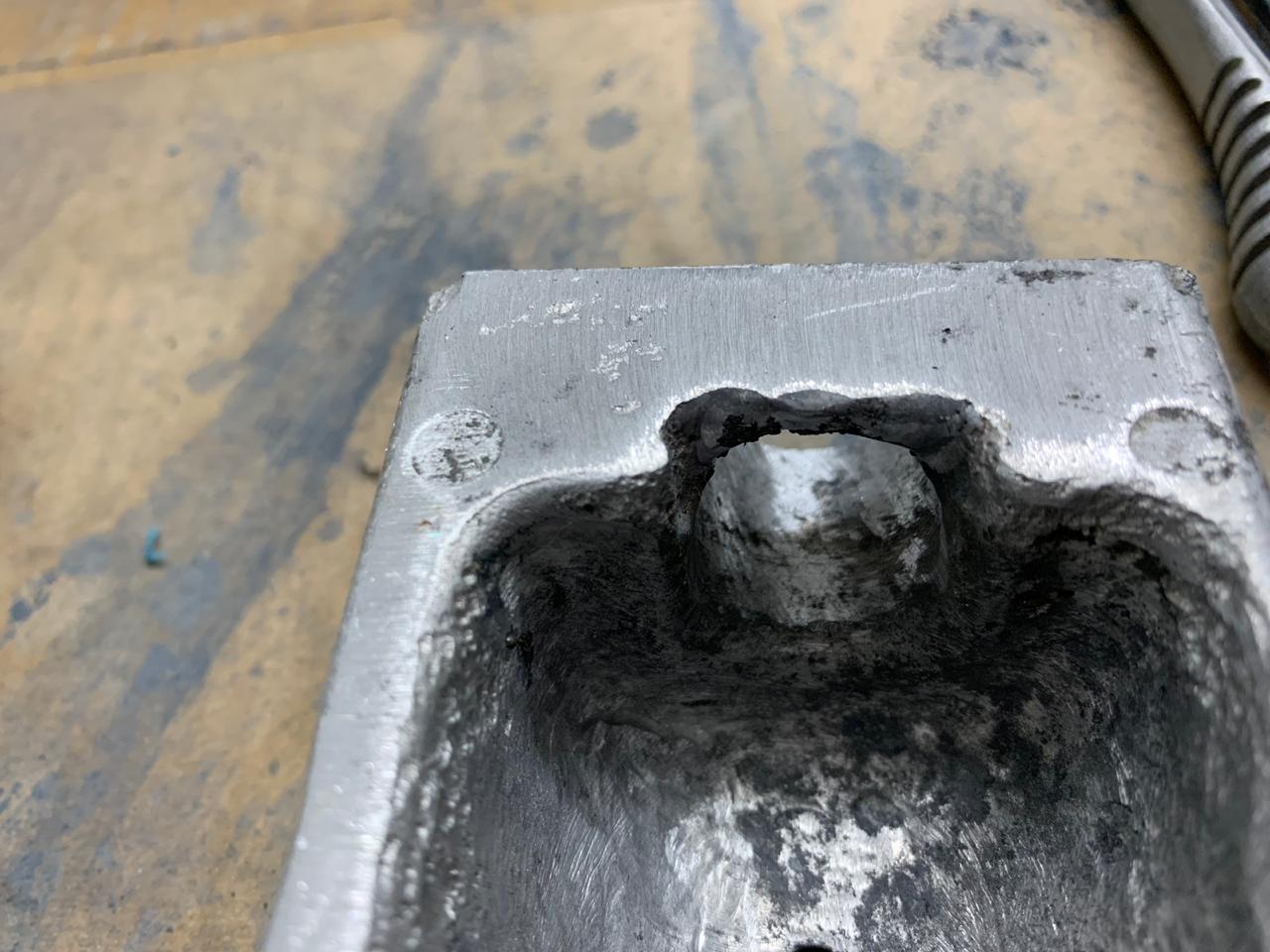

Процесс не быстро, но идет. Часть деталей восстановлена. Плоскости все в норме.

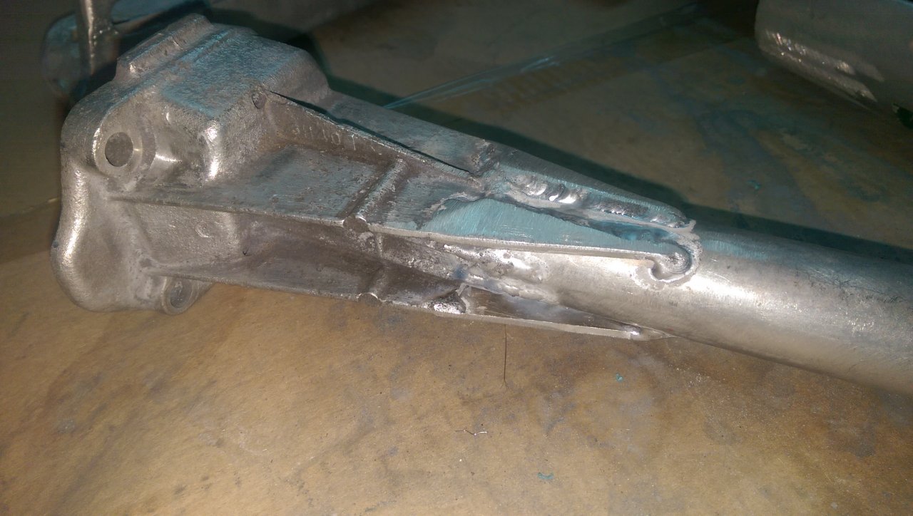

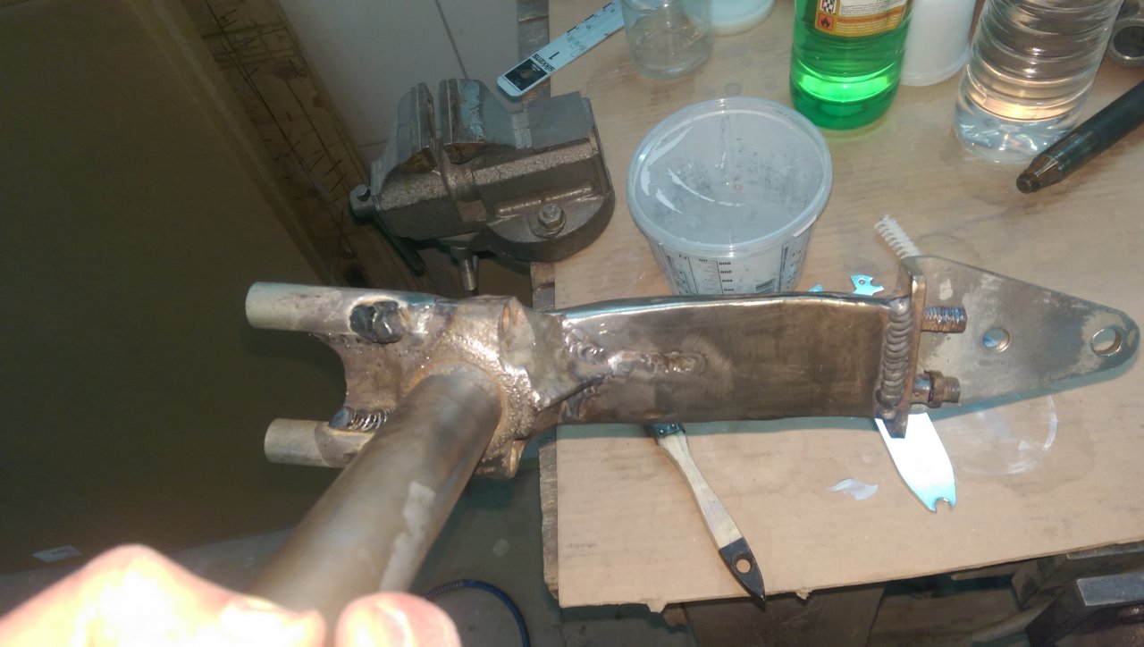

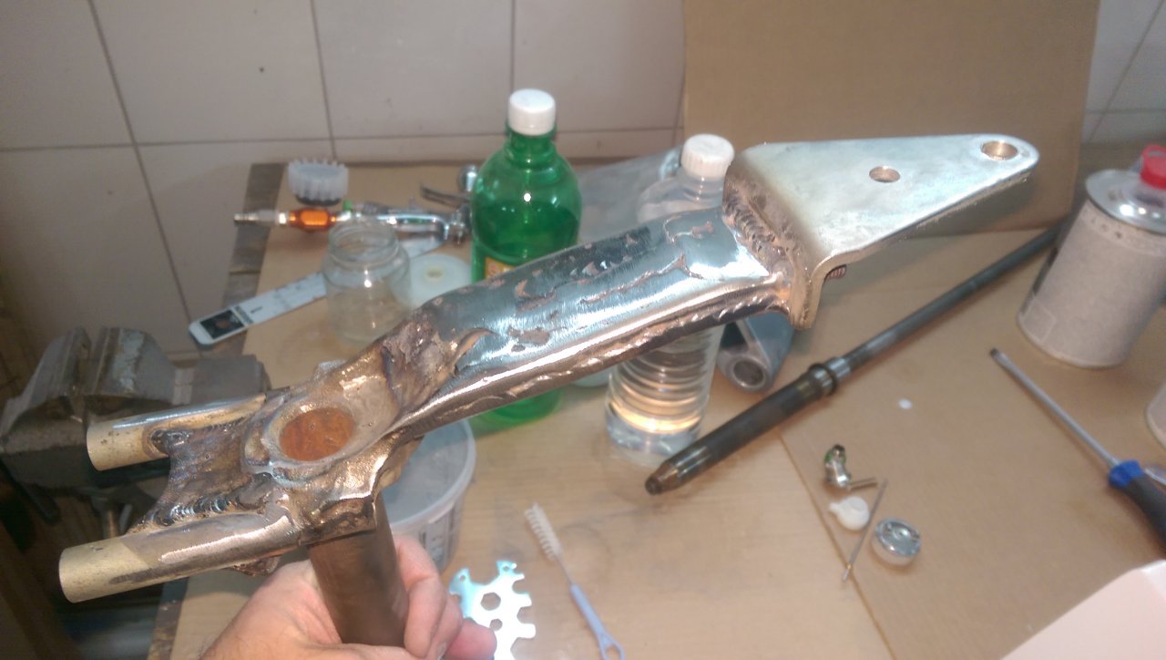

Мужики, спасибо за поддержку, но и плоскости не я делал. У сварного парк станков. Плоскости он проверил на поверочной плите. Фрезернул только места сварки.
Я всего лишь отпидорасил детали.
Впереди малярка.
Надеюсь через неделю заберу другие детали. Самое интересное будет там.

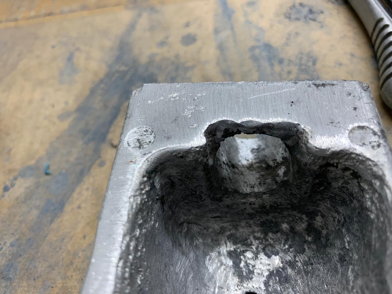

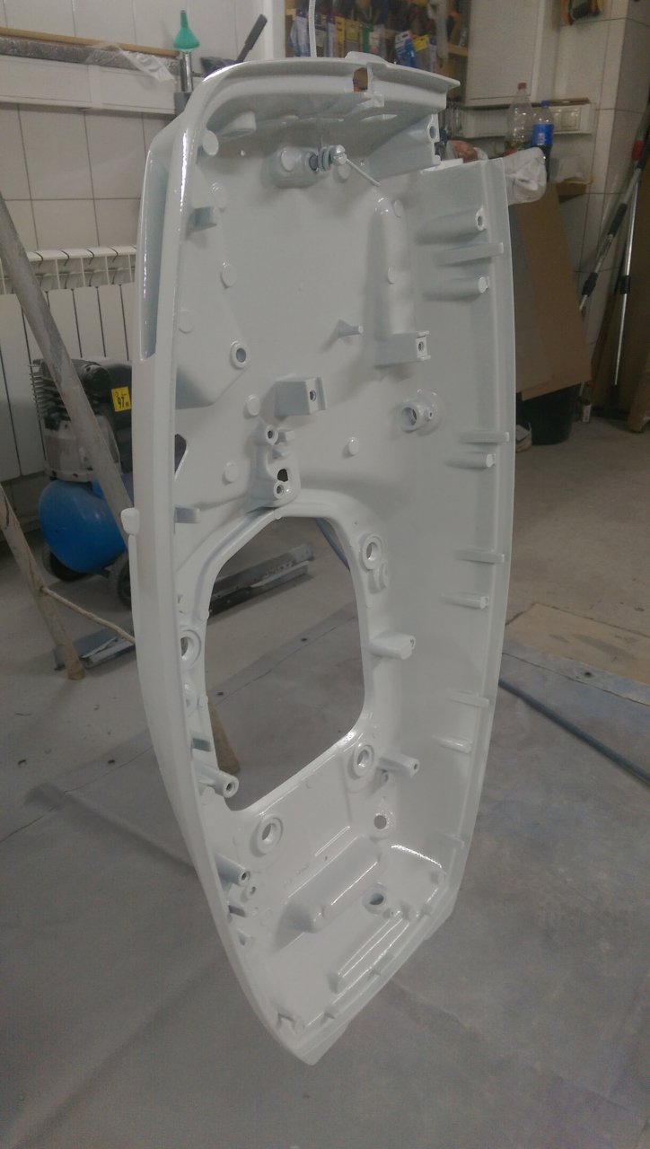

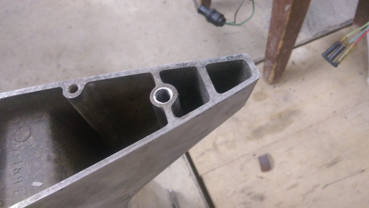

Поработал чуток. Эпоксидник.
3 157
1 311
А дело то движется, и ещё с каким эффектом!:good:

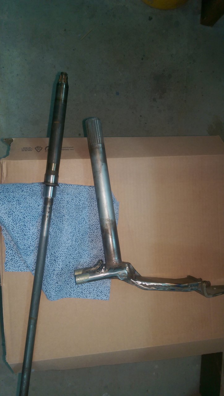

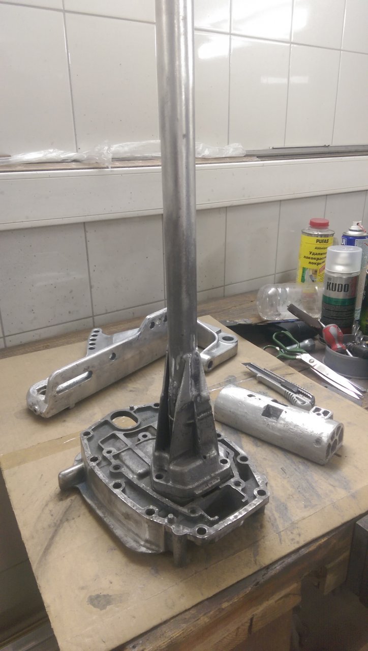

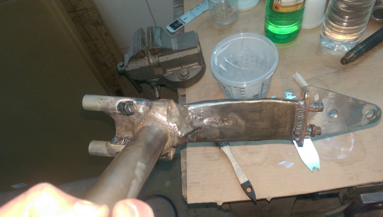

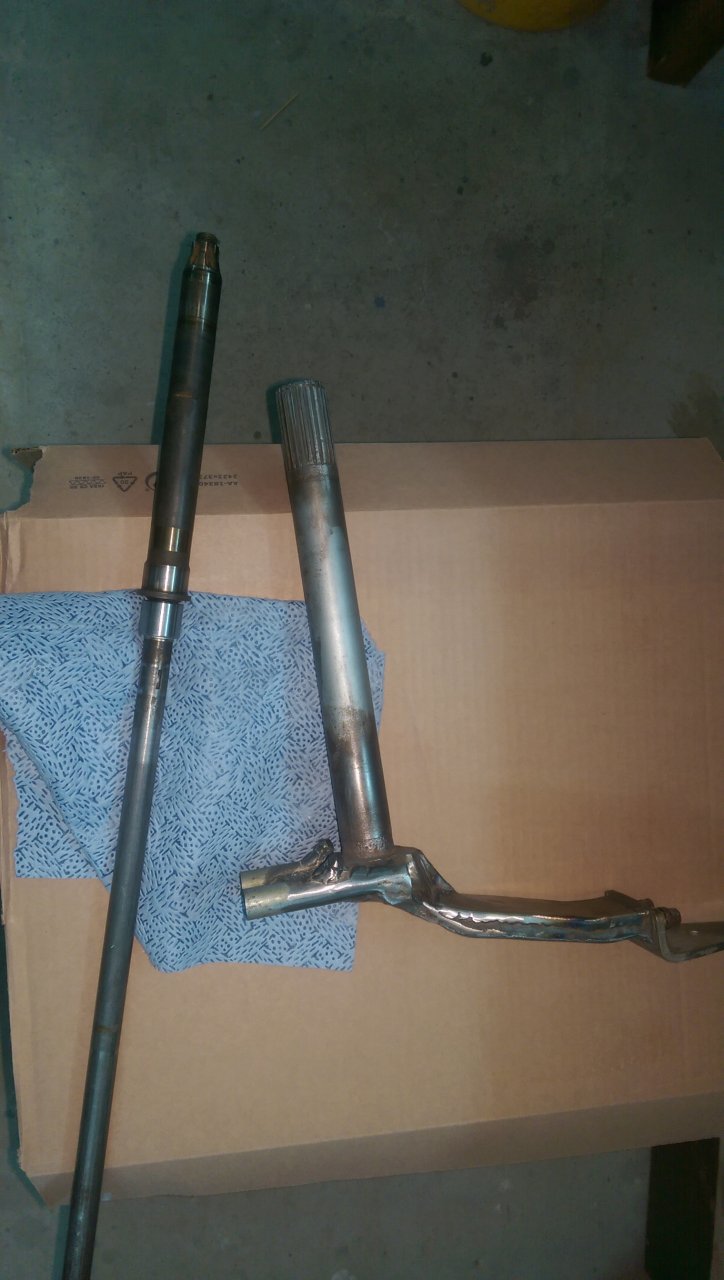

Приехали восстановленные валы - верхний редуктора и поворотный.

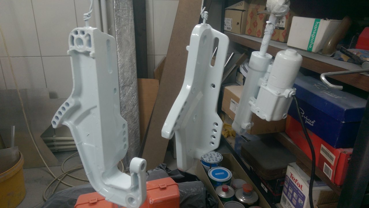

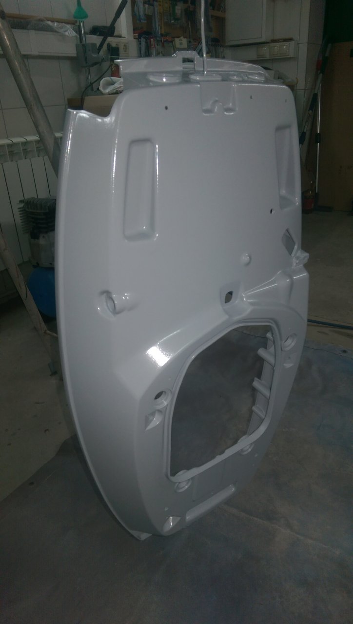

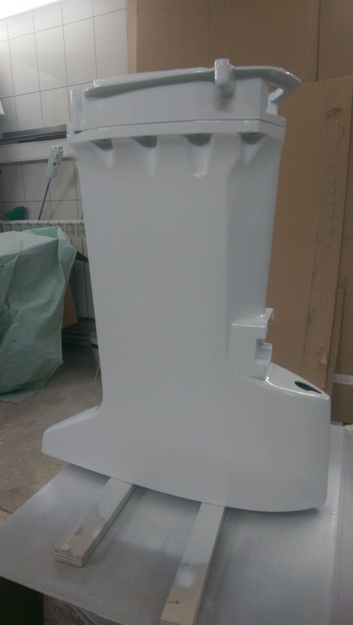

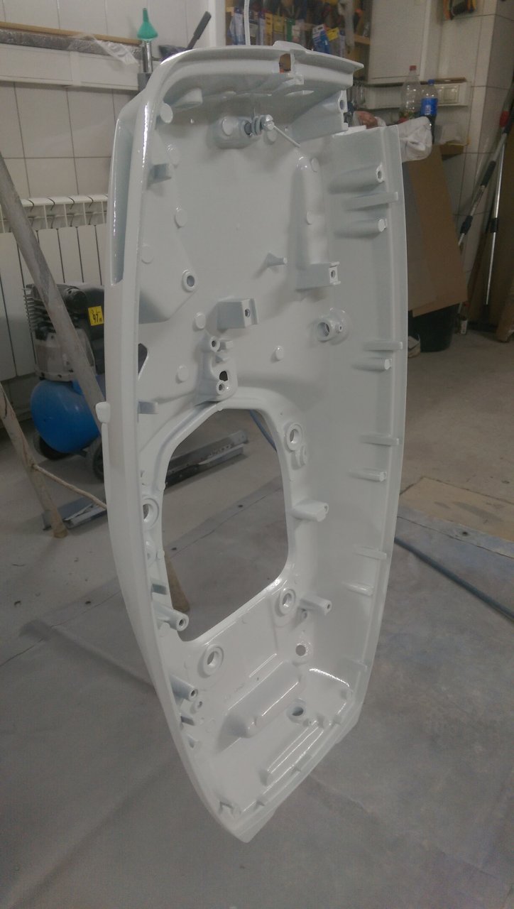

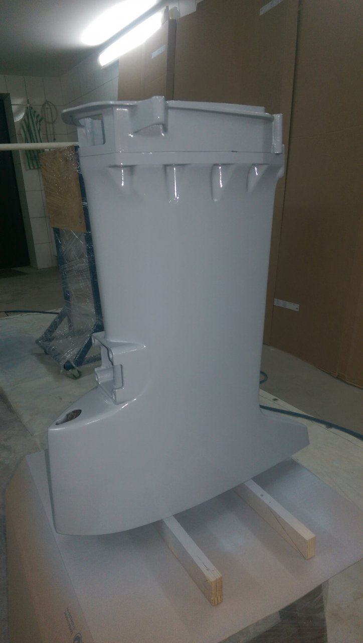

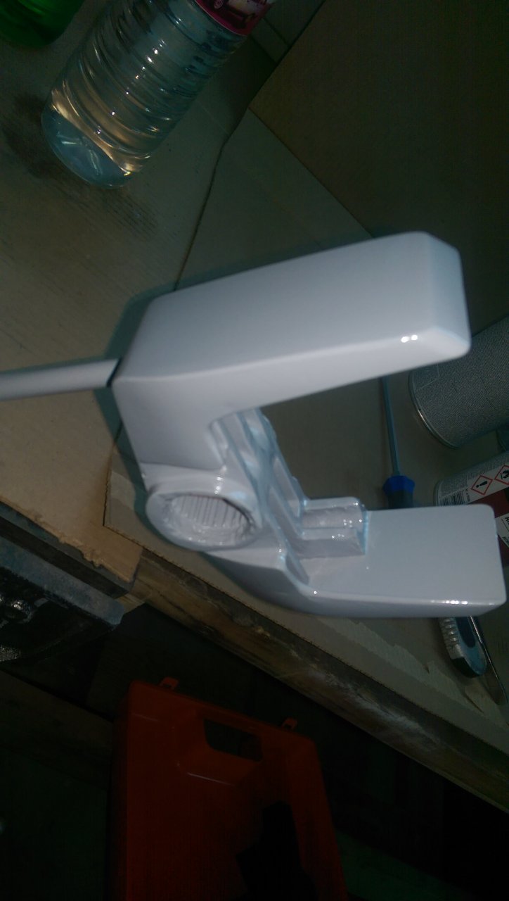

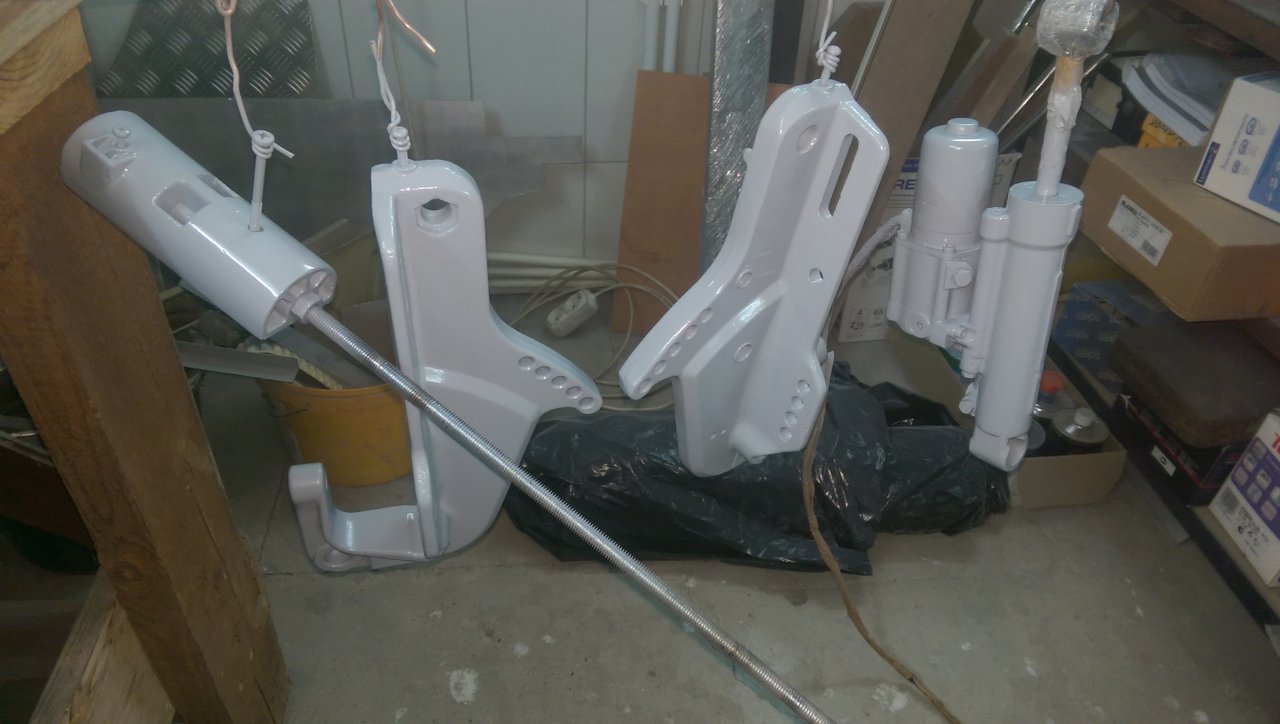

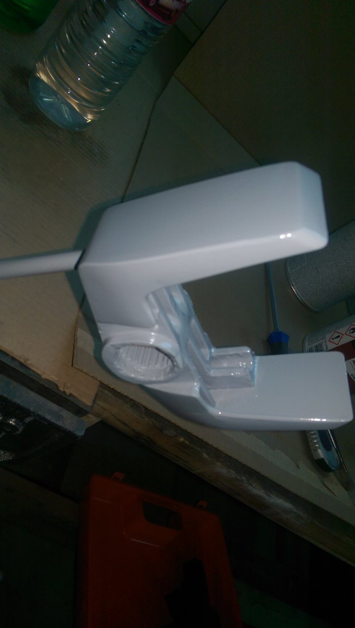

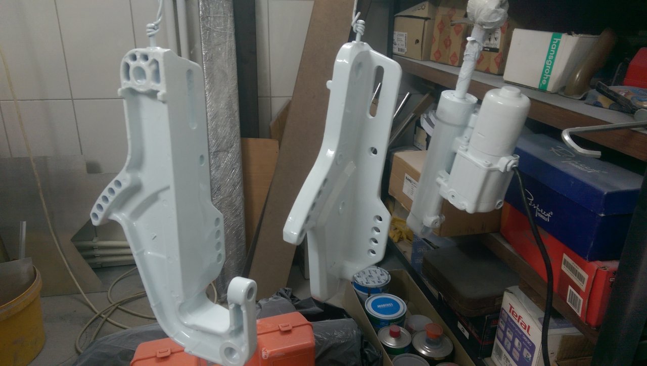

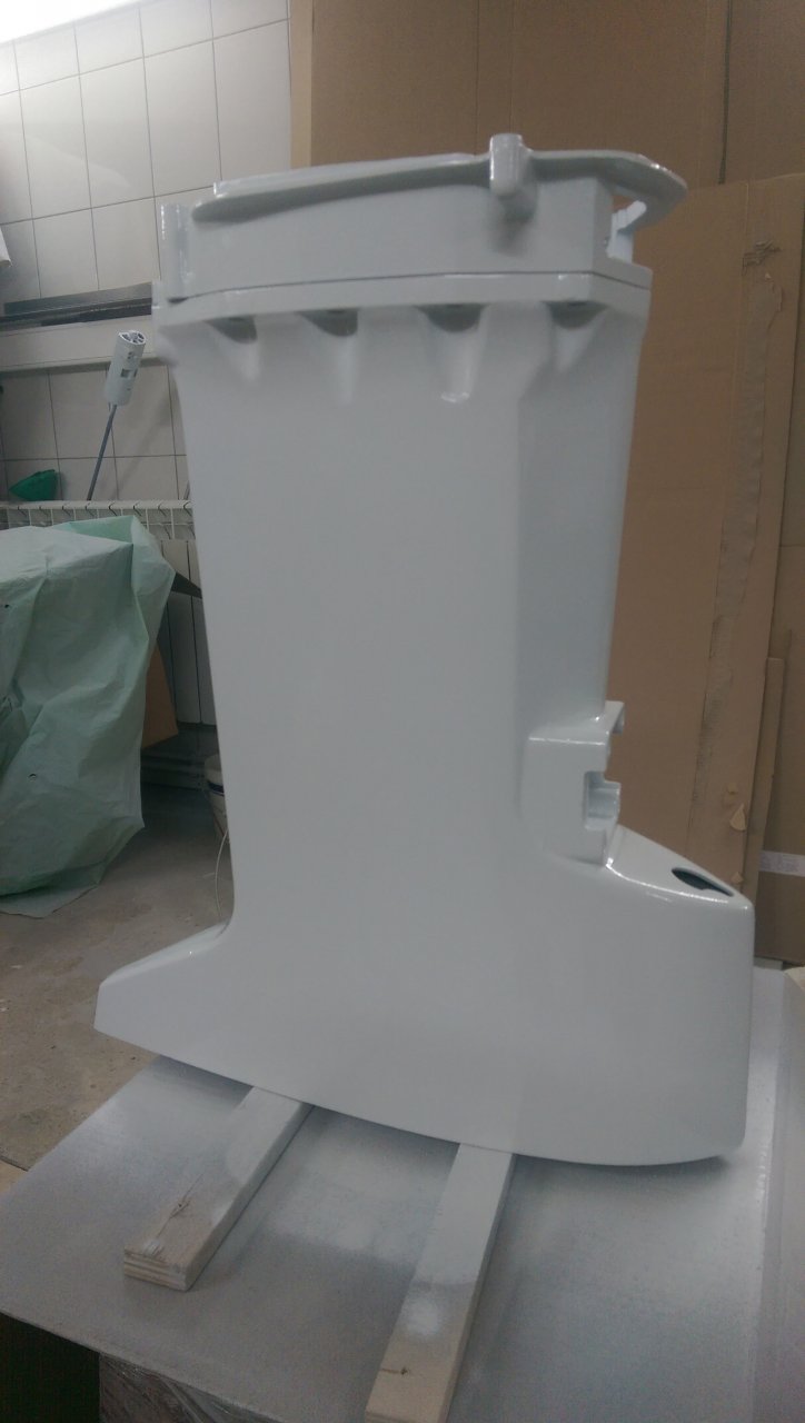

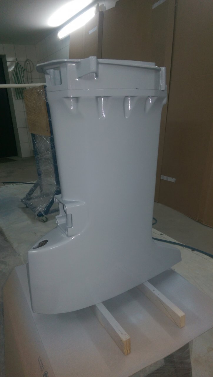

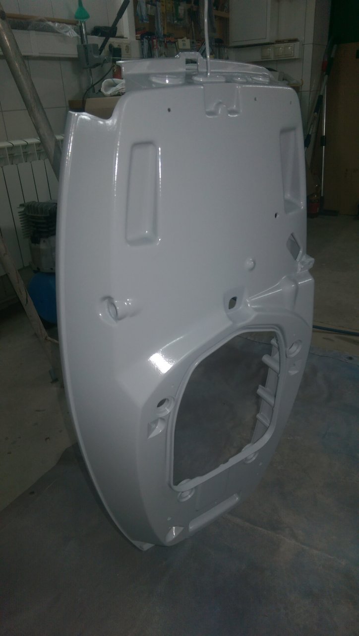

Приоткроем завесу...Облил! Володя 59 RUS, цвет с твое подачи, спасибо! Краску положил ровно. Хорошо, что лодку сделал матовой. Глянец все огрехи показывает. Остался колпак и одна деталь - пустил на ней подтек эпоксидником. Нужно сушить и шлифовать.
