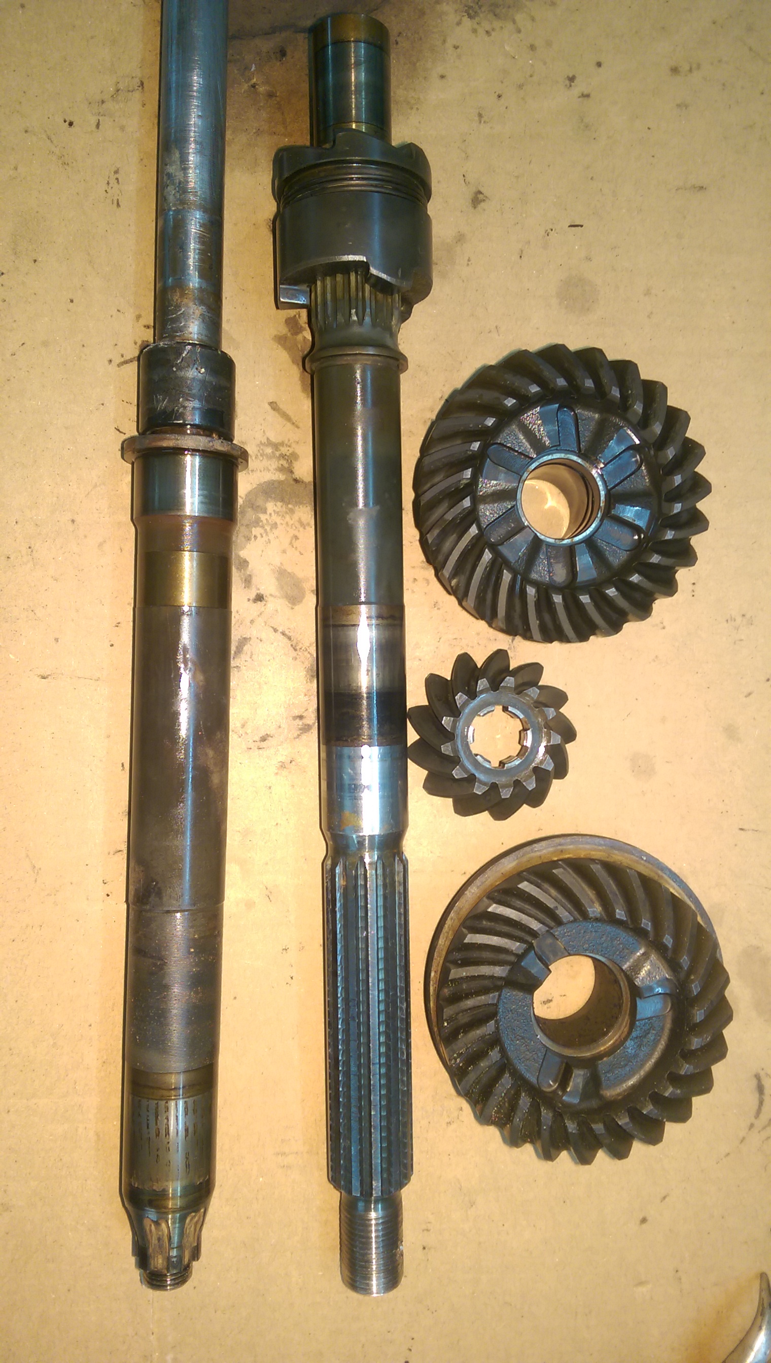

Есть хорошая подсказка как откручивать шлицевые валы...
Подбираешь головку которая одевается на шлицы, между шлицами и гранью головки вставляешь подходящий шестигранник и откручиваешь за вал, удерживая гайку внутри редуктора подходящим ключем.

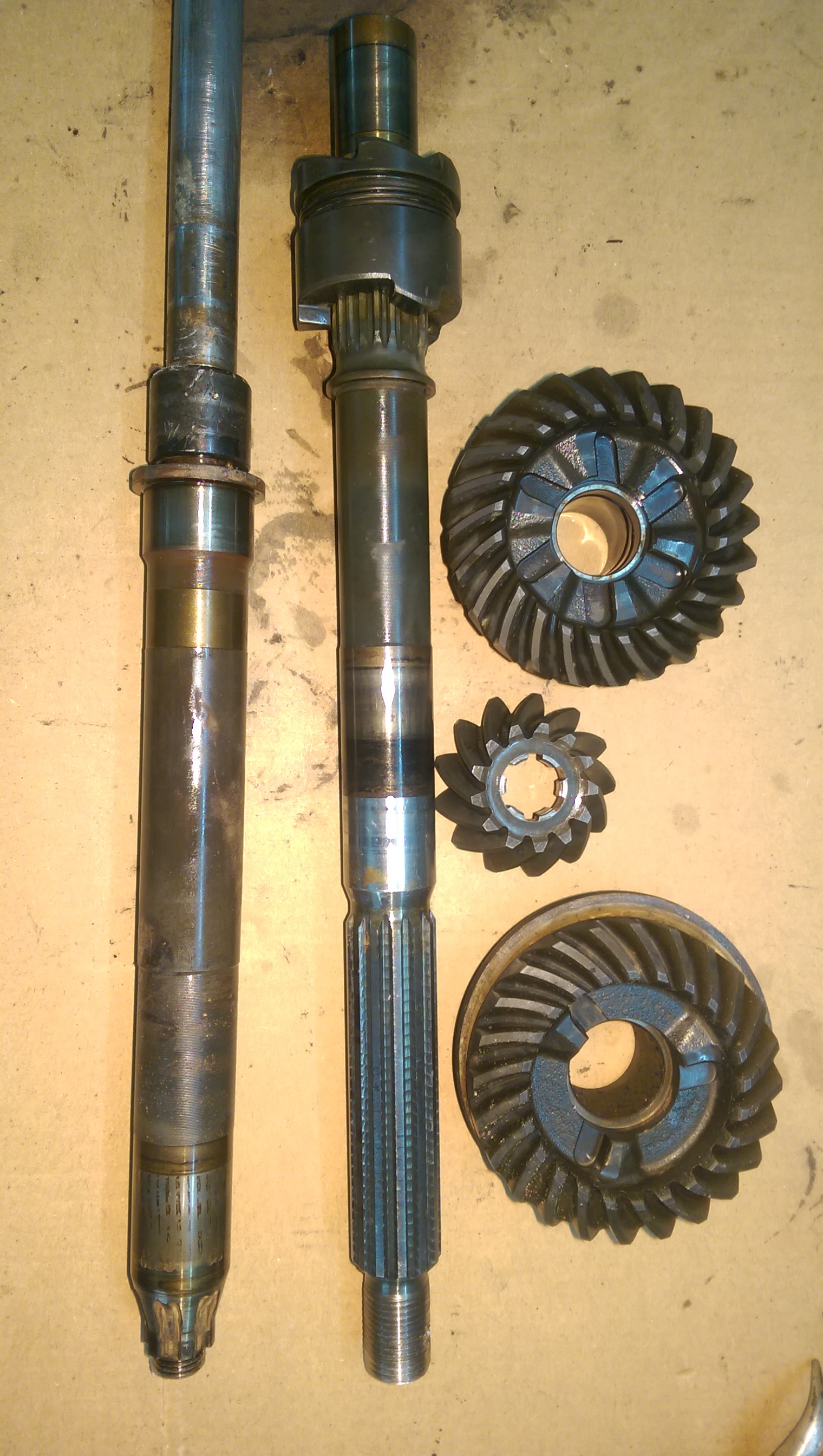

Мужики, подсказывайте. Не могу снять верхний вал. Я правильно понимаю, что его нужно зажать в тисках и открутить гайку шестерни в редукторе. Если да, какая там резьба - стандартная или обратная?
Вал винта и требуха визуально без износа. Редуктор жив. Жду ЦУ!
Резьба стандартная т.е. правая

Все разобрал и помыл.
Луха! Шикарный способ. Все откручивается без усилия! Спасибо!
Завтра выложу фото рассыпухи, времени нет. Там все очень хорошо! Как разобрать стакан нижнего вала, где игольчатый подшипник?
В принципе подшипники живы, но есть петтинг на роликах. Лучше поменять. На нижнем валу был небольшой люфт вверх-вниз. Как безгимморно снять подшипники на нем и на верхнем?
Испортил большое медное кольцо. Погнул его керхером. Оно правится. Поставить обратно можно, но лучше новое. Пока все.

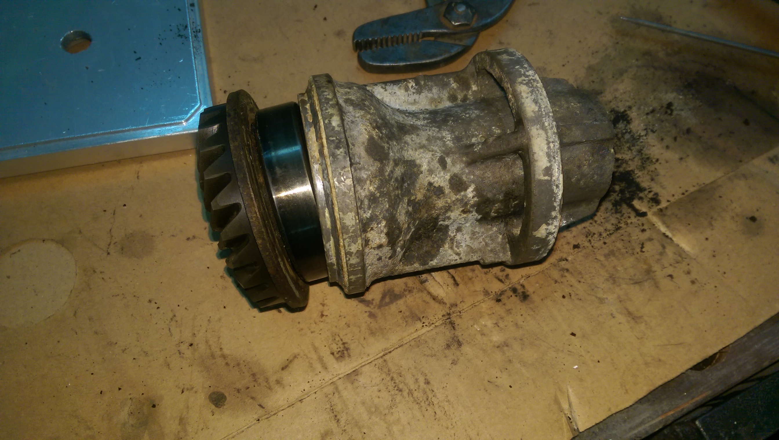

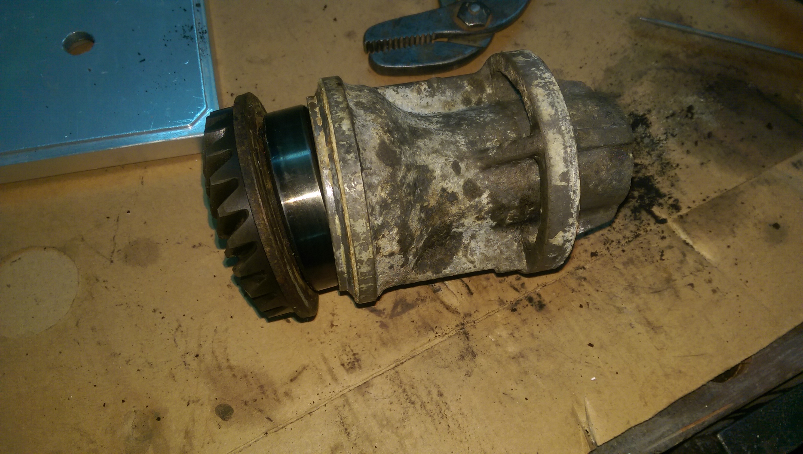

В Стакан все просто запрессовывается. Подшипник с шестерней, за ними игольчатый подшипник, и сальники...

Не понял что нужно снять???

Наружние удобно снимать сигментальным сьемником, внутренние или обратным молотком с лапчатыми сьемниками или шпилькой с шайбами... самый простой быстрый и варварский- во внутренний подшипник вварить перемычку и выбить.

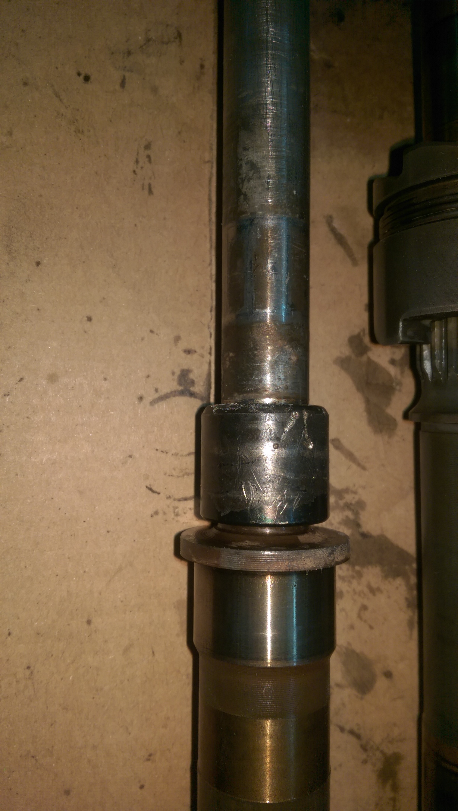

Вот требуха. Верхний вал отдам в восстановление - раковины в местах, Где сальники стоят. Есть небольшой износ в месте игольчатого подшипника, пальцем не ощущается. Попробую сегодня купить сегментарный съемник - нужно снять подшипники с шестерен.

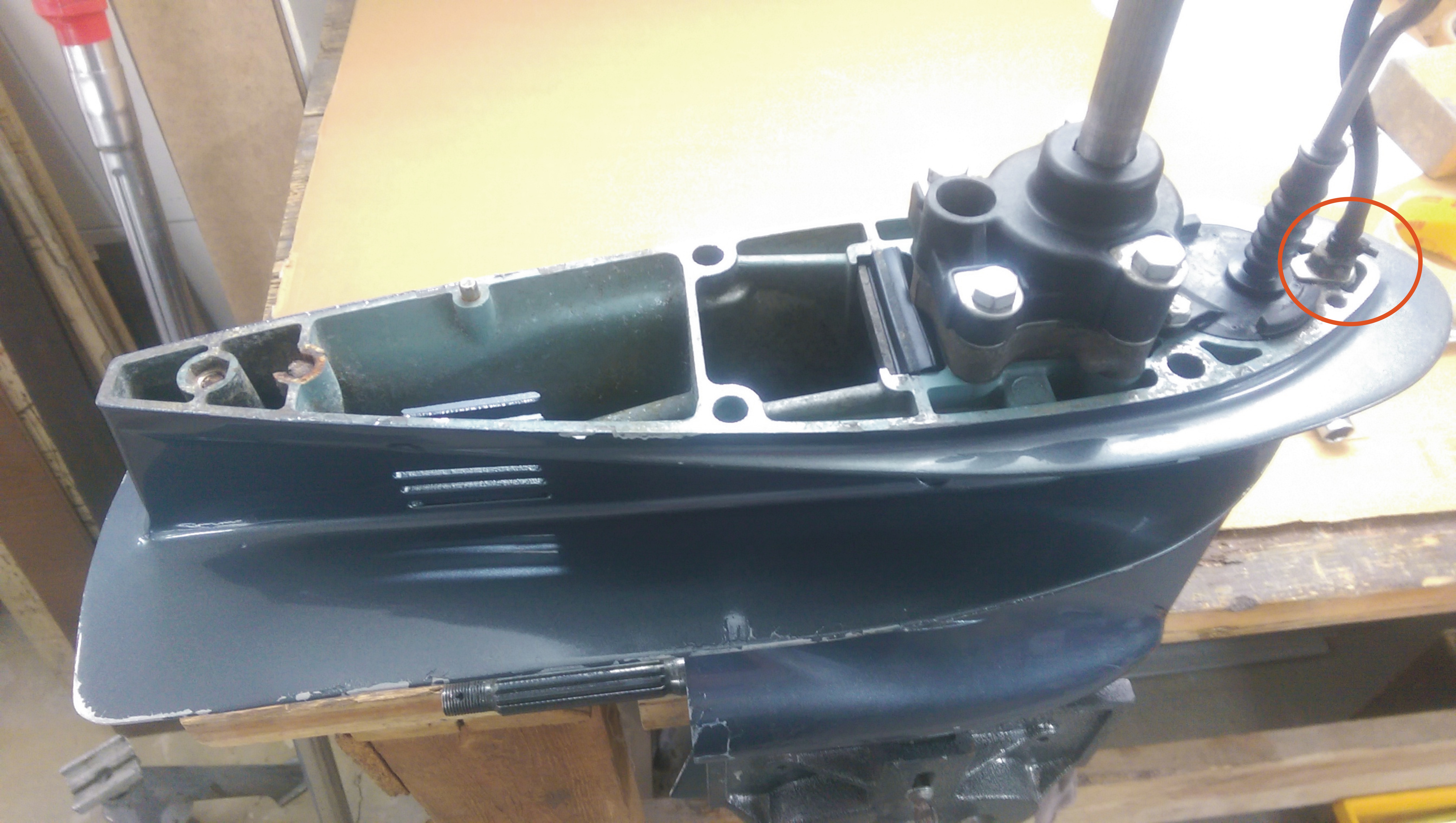

Подскажите, что это за трубка, закрытая заглушкой? Она походу ведет из никуда в никуда. Под штуцером походу отверстия нет, а сверху трубка заглушена. У меня там резьба развалилась - нужно что-то колхозить.
Возможно это для подключения трубки "пито" ,спидометра.
Володя, Сам так думаю, но лучше перебздеть, Чем недобздеть!

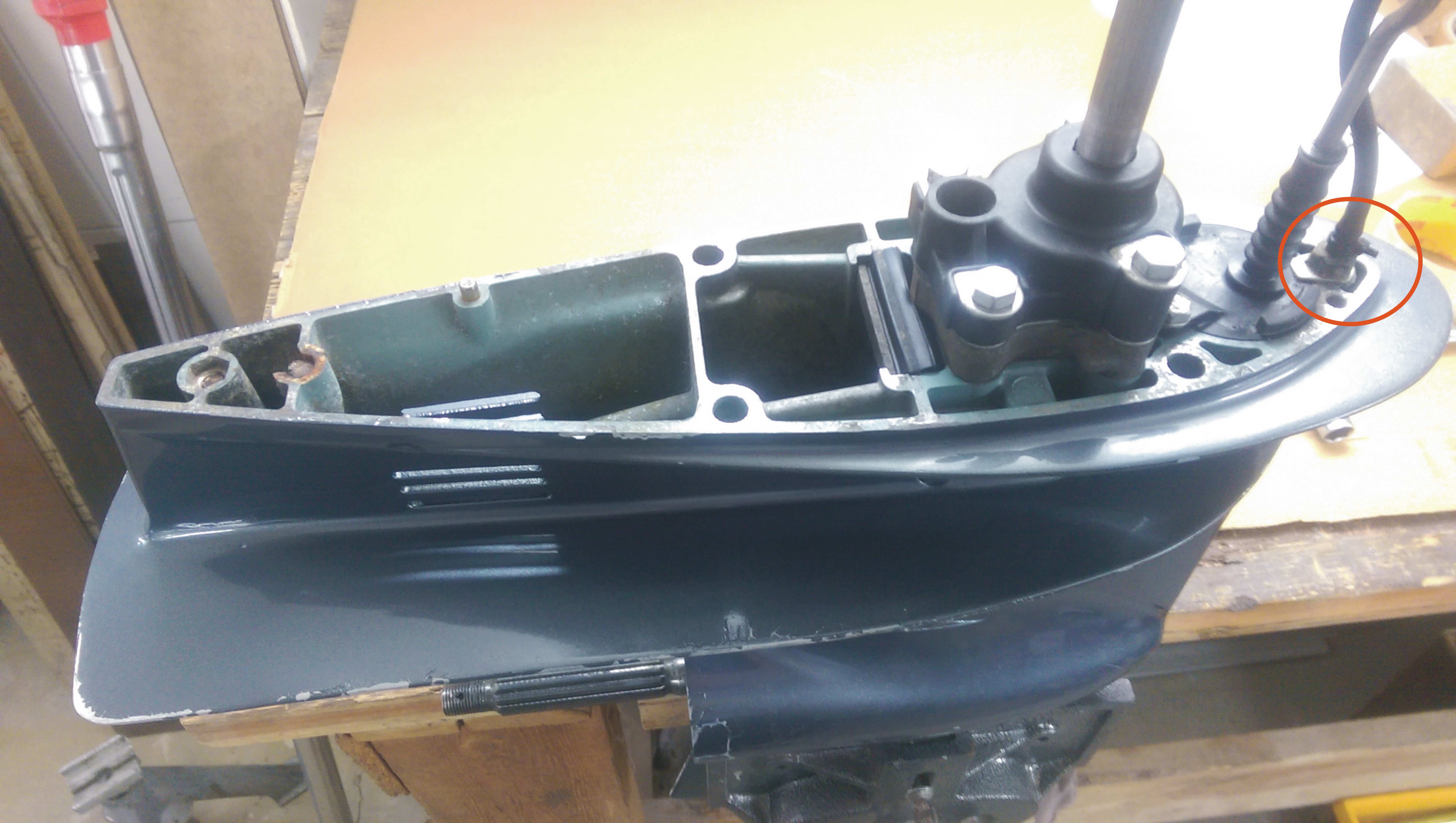

Это и есть трубка пито. В торце редуктора должно быть отверстие 2-3мм. В нее набегающая вода создает давление в трубке которая должна подключаться к спидометру.

Пока изучаю Этот вопрос. В любом случае скажут только после его осмотра. Варианты разные, начиная от лазерного напыления и заканчивая проточной и напрессовкой нового цилиндра. В данном случае это вариант хорош. На фото видно - Там как раз износ по нему.

Если только под сальник то можно подумать о гальванике . Никель,хром..Никель проще.При покрытии не экранирует как хром.
