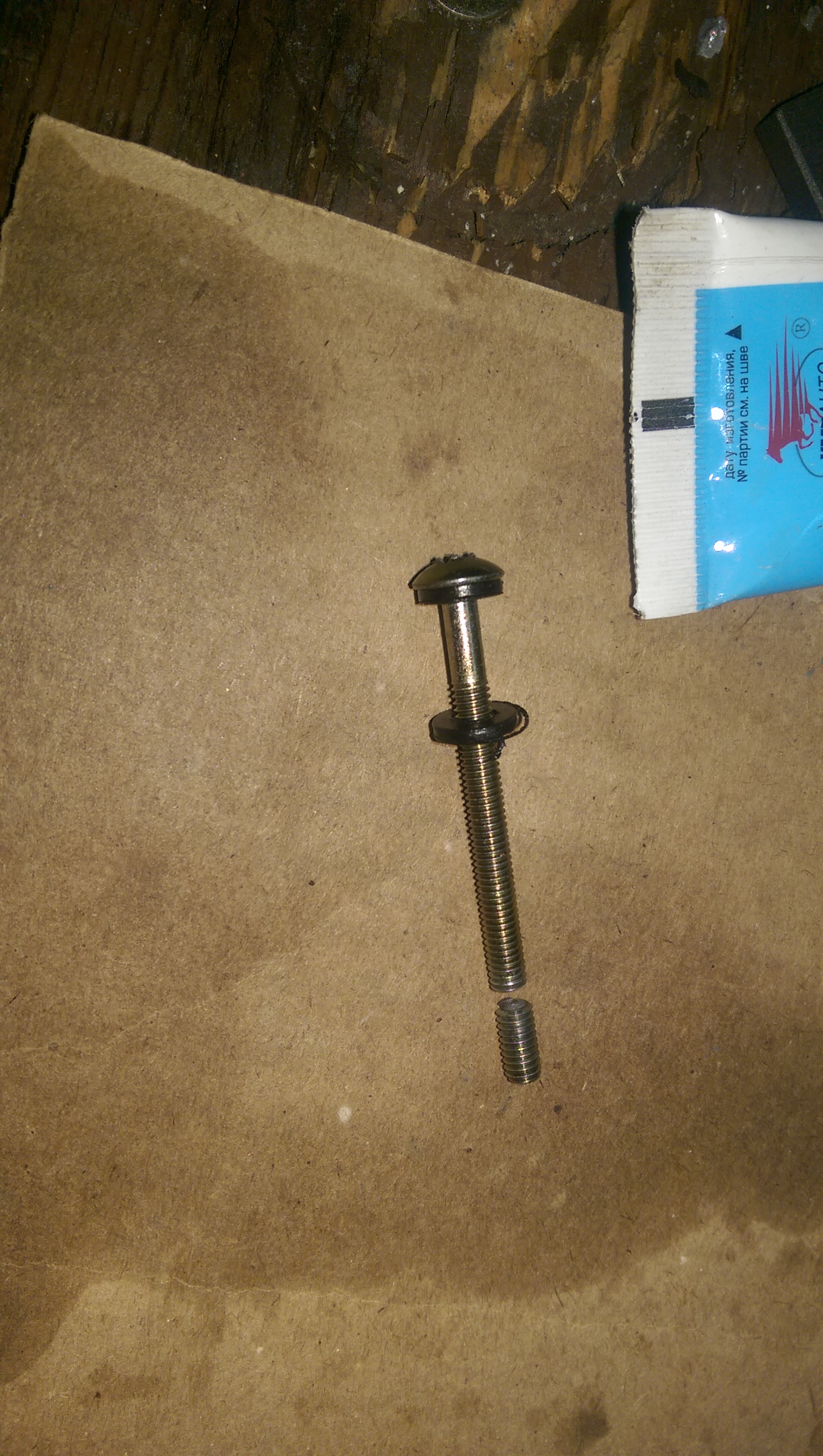

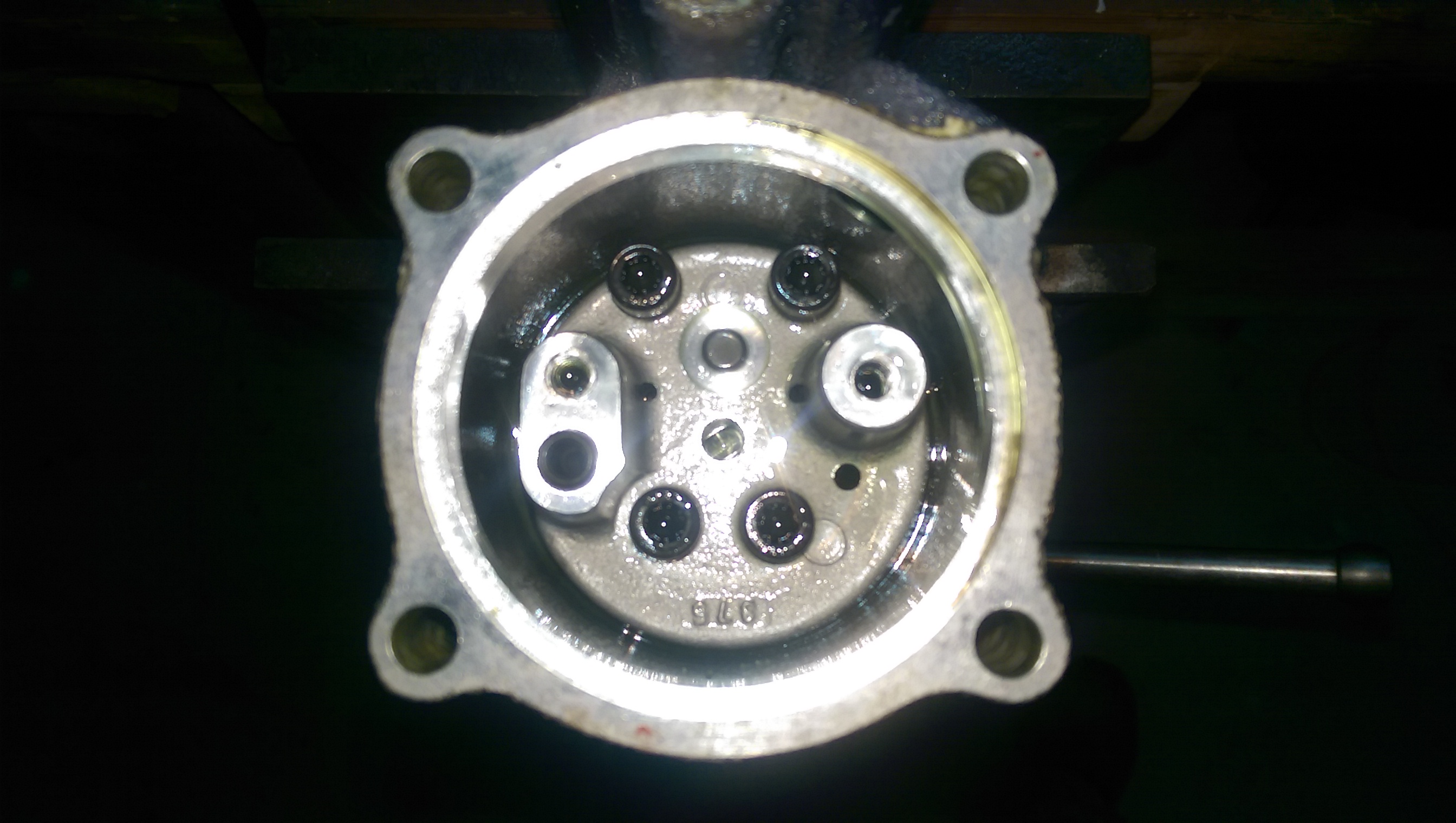

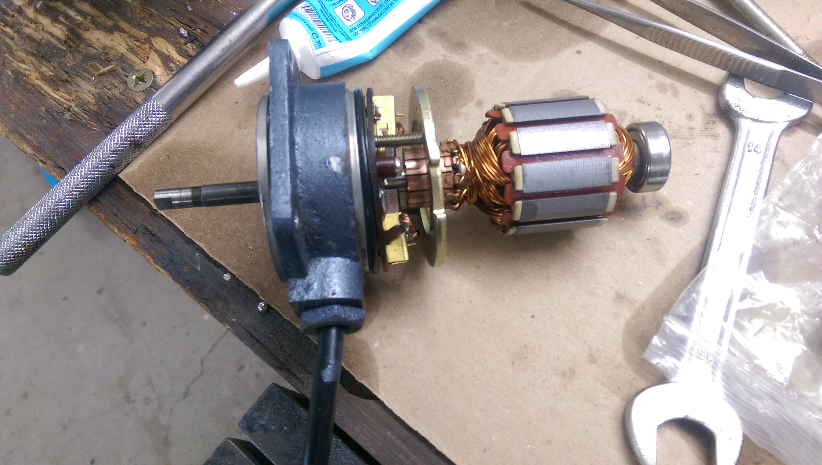

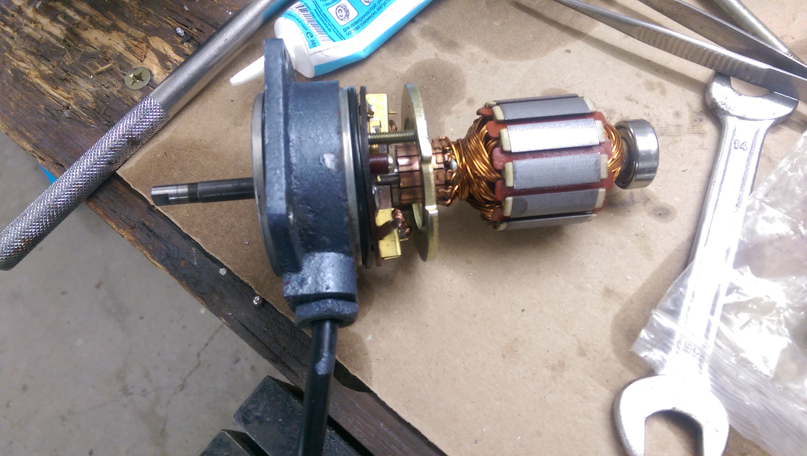

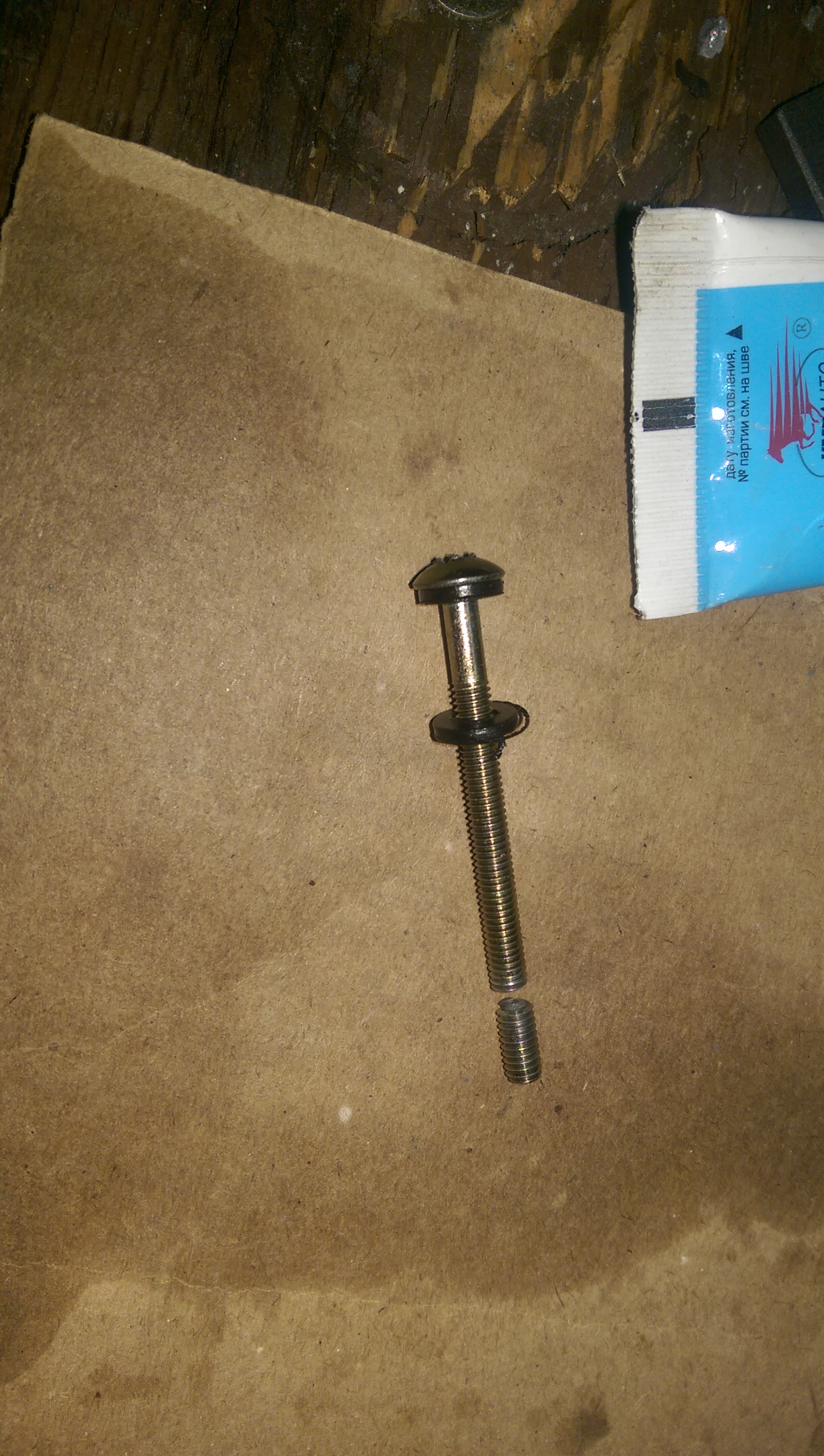

Разобрал электропривод гидравлики. Думаю нашел причину подсоса воздуха. Болты крепления подошвы привода были обломаны, упорное кольцо, в которое они вкручиваются выгнуто. Через отверстия прослабленных болтов масло попадало в моторчик, а воздух в гидросистему. Не было пружинки на одной щетке. Все почистил и собрал, подобрал пружину. Остается найти болты и стянуть корпус.

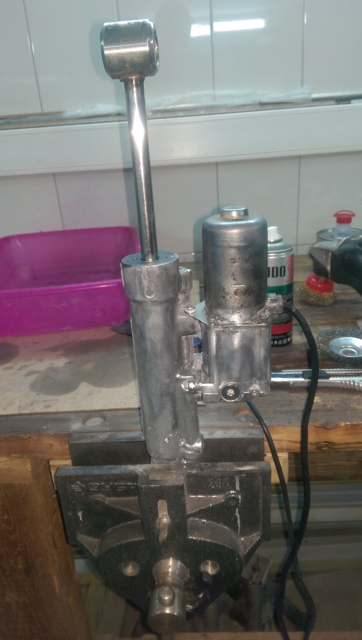

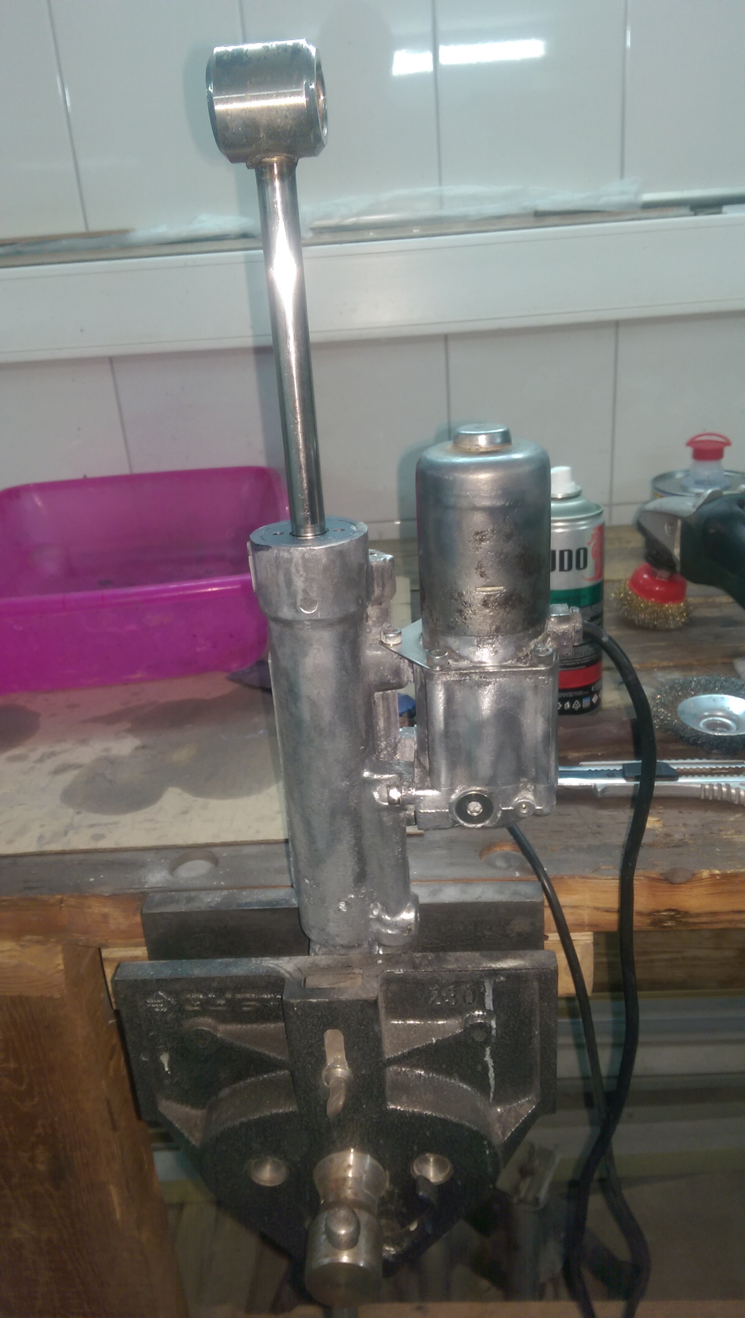

Все собрал и все корректно работает. Единственный нюанс - у моторчика стал другой звук при опускании гидравлики. Скорее всего это щетки, т.к. их приходилось загонять в щеткодержатели тонким стерженьком При сборке. Должны притереться.
Масло больше не подтекает, после переворотов цилиндра, а их было очень много, т.к. тщательно мыл весь узел, прохватов нет .
Есть нюанс При заполнении маслом. Его нужно долить несколько раз. Между этим гоняем трим вверх-вниз. Долил примерно 30 мл, после первоначального полного заполнения системы.
При установке элкетромотора на гидроцилиндр нужно кратковременно включить его, придерживая корпус. Он сам сядет на место. Давить нельзя! Теперь буду пидарасить детали и готовить их к окраске.

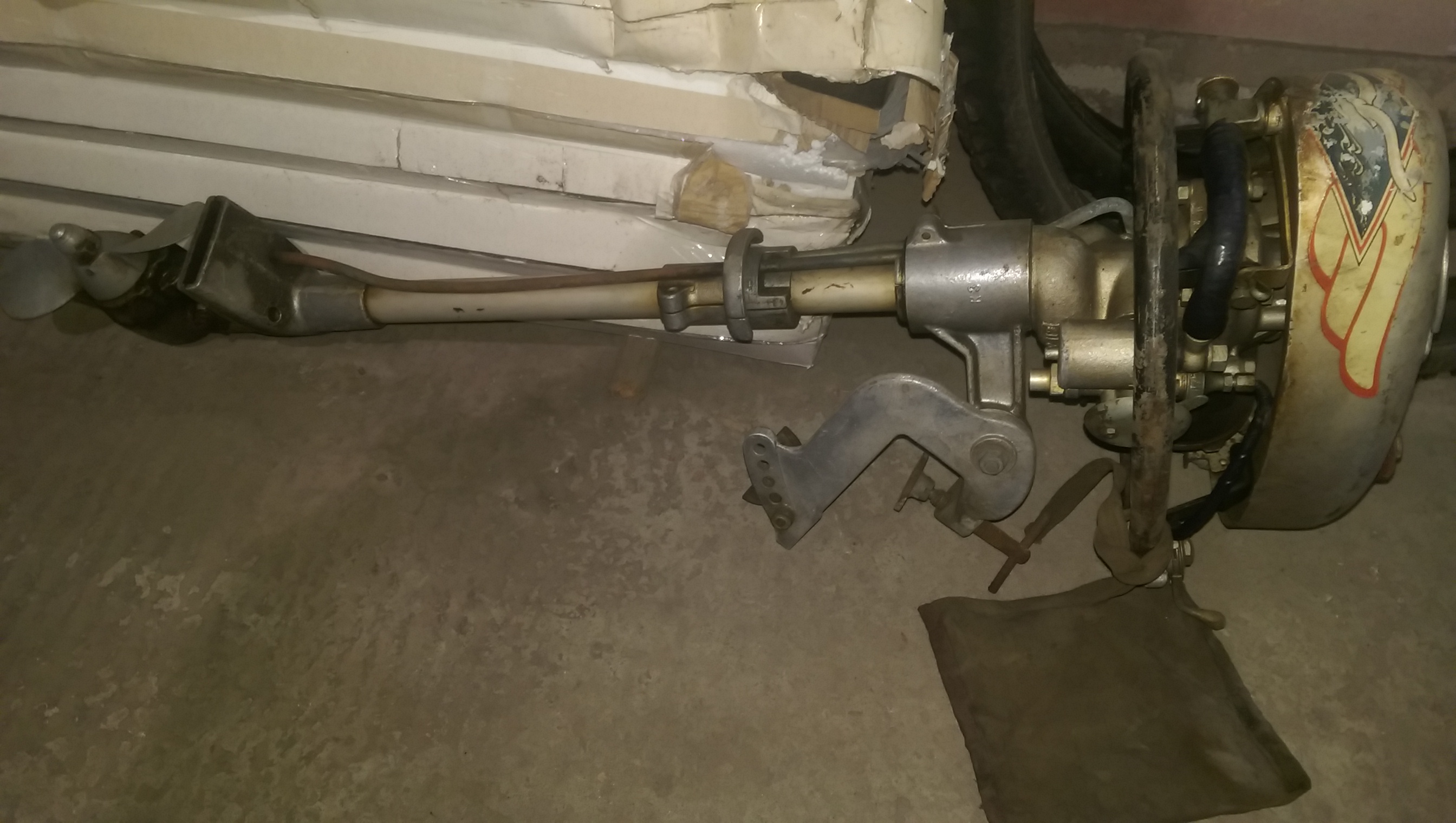

:hahaha:Вот какой еще есть мотор. Добавить что-ли в подпись?

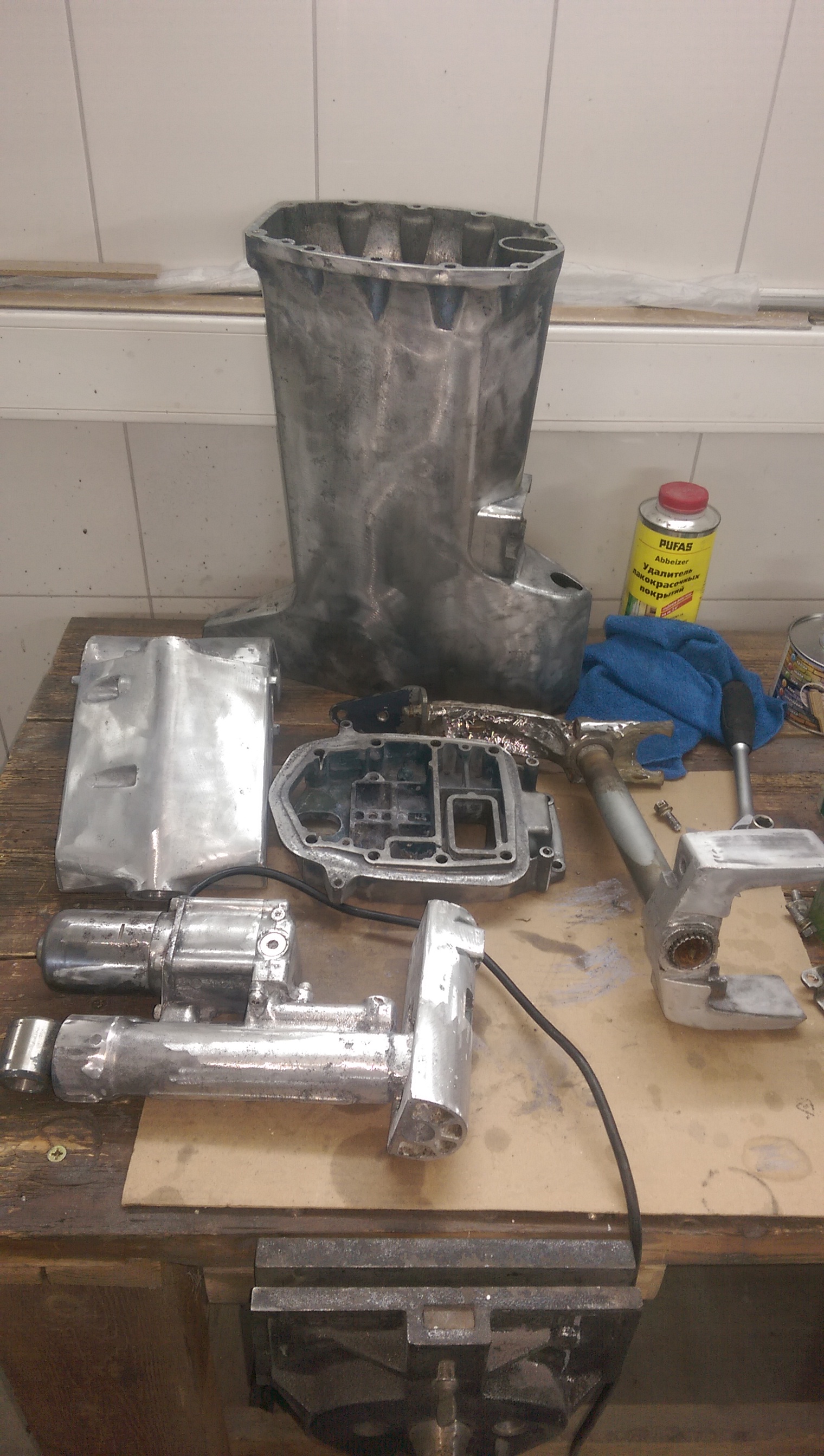

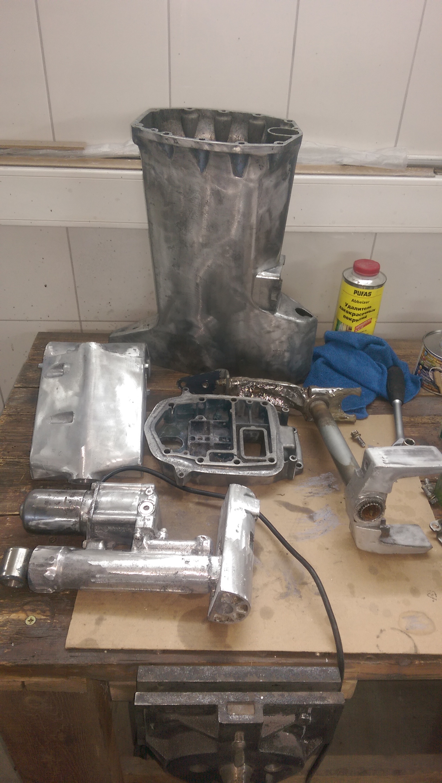

Если с запчастями проблем не будет, сделаю и раньше. Собирать новенькие детальки, Это совсем другое, нежели разборка закисшего мотора.
Вот чистые детали. Нужно снять еще краску со струбцин и удалить пару обломанных болтов.
