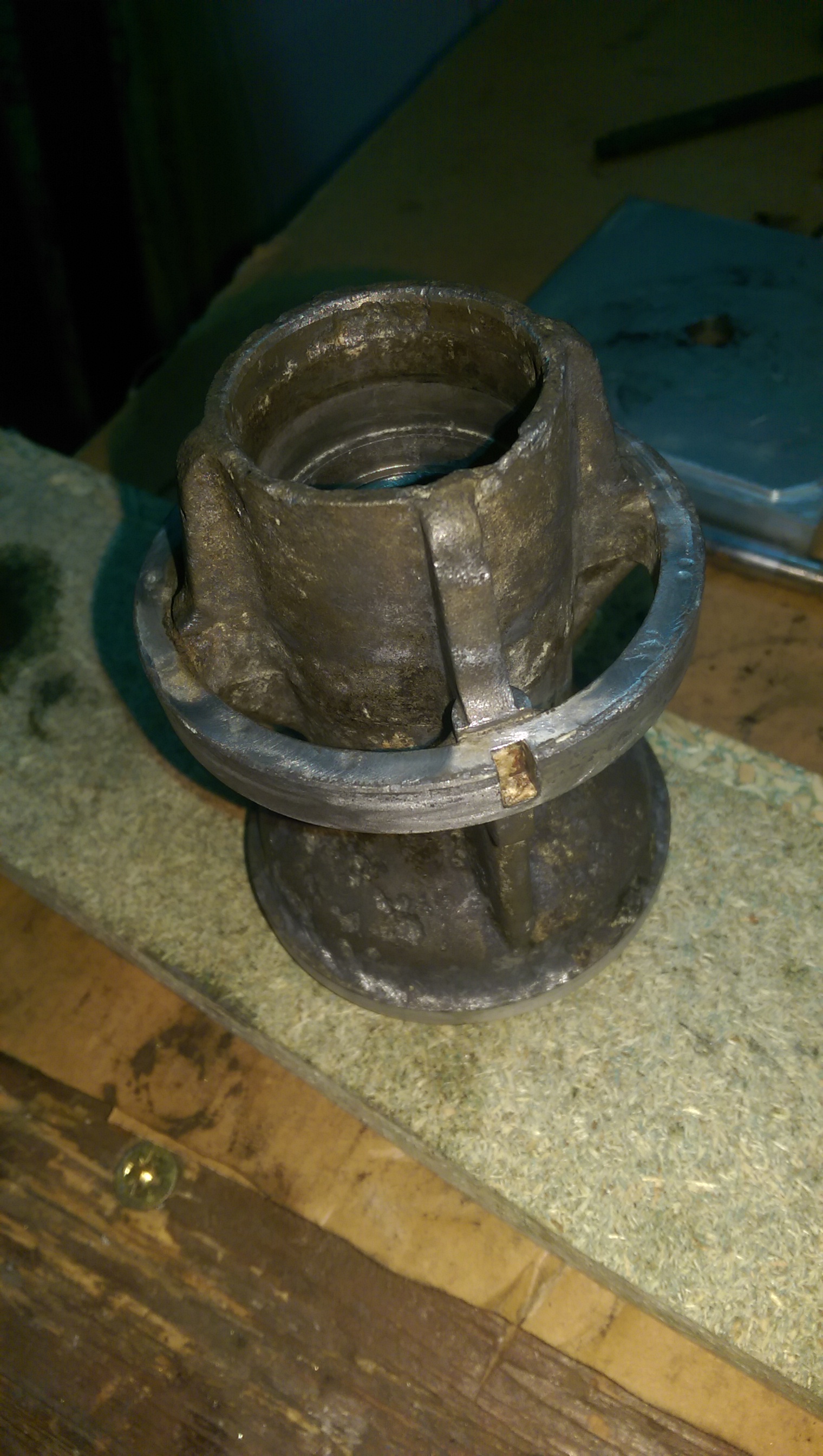

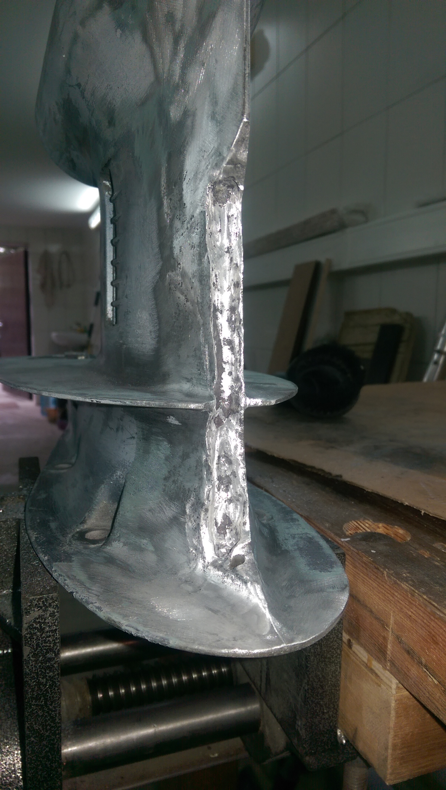

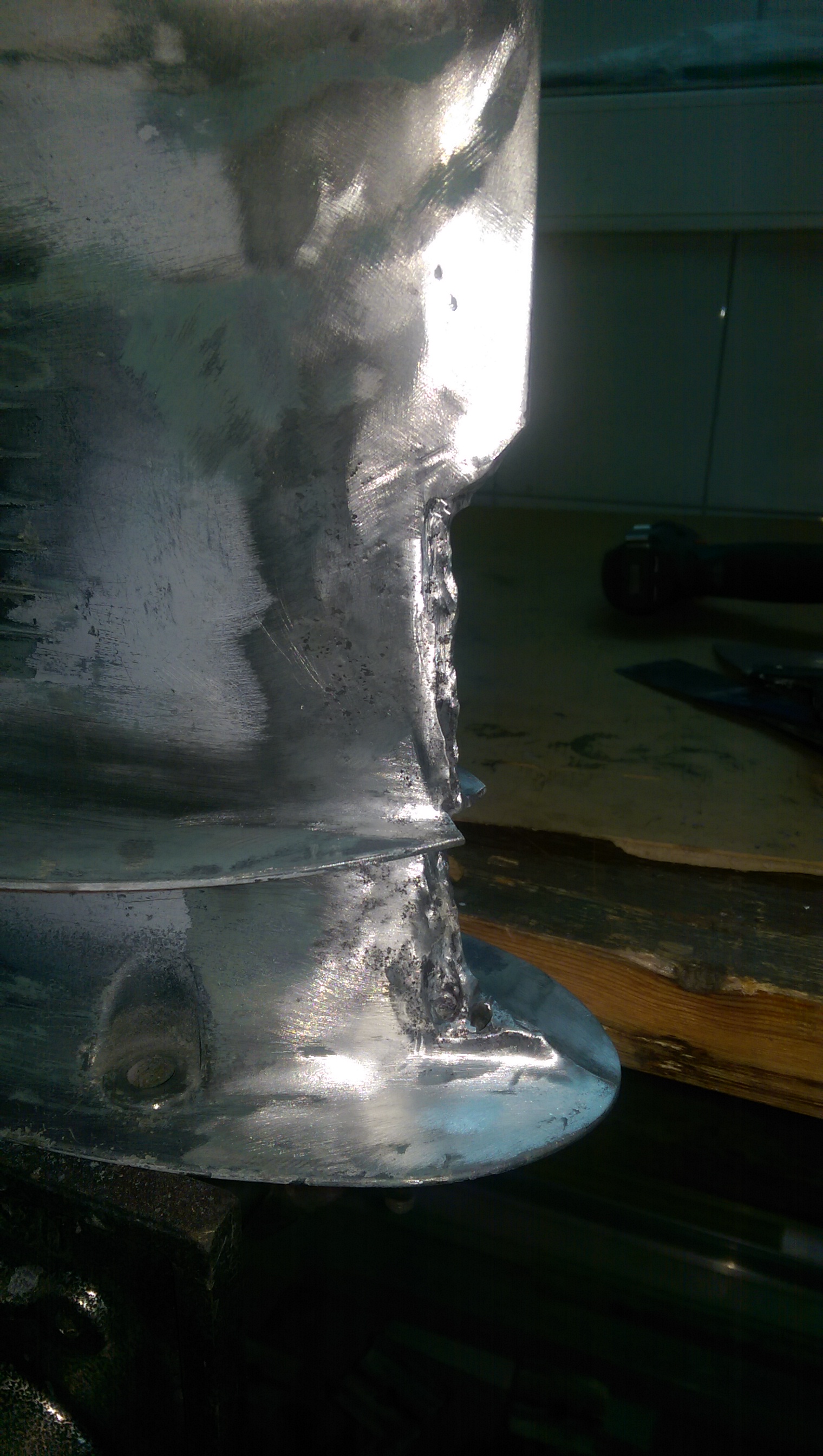

Знакомый просто наварил электродом, а потом проточил
Варить такие места с умом надо. У меня и сварки такой нет, и на проточку в те же места везти. Пусть лучше спецы делают.

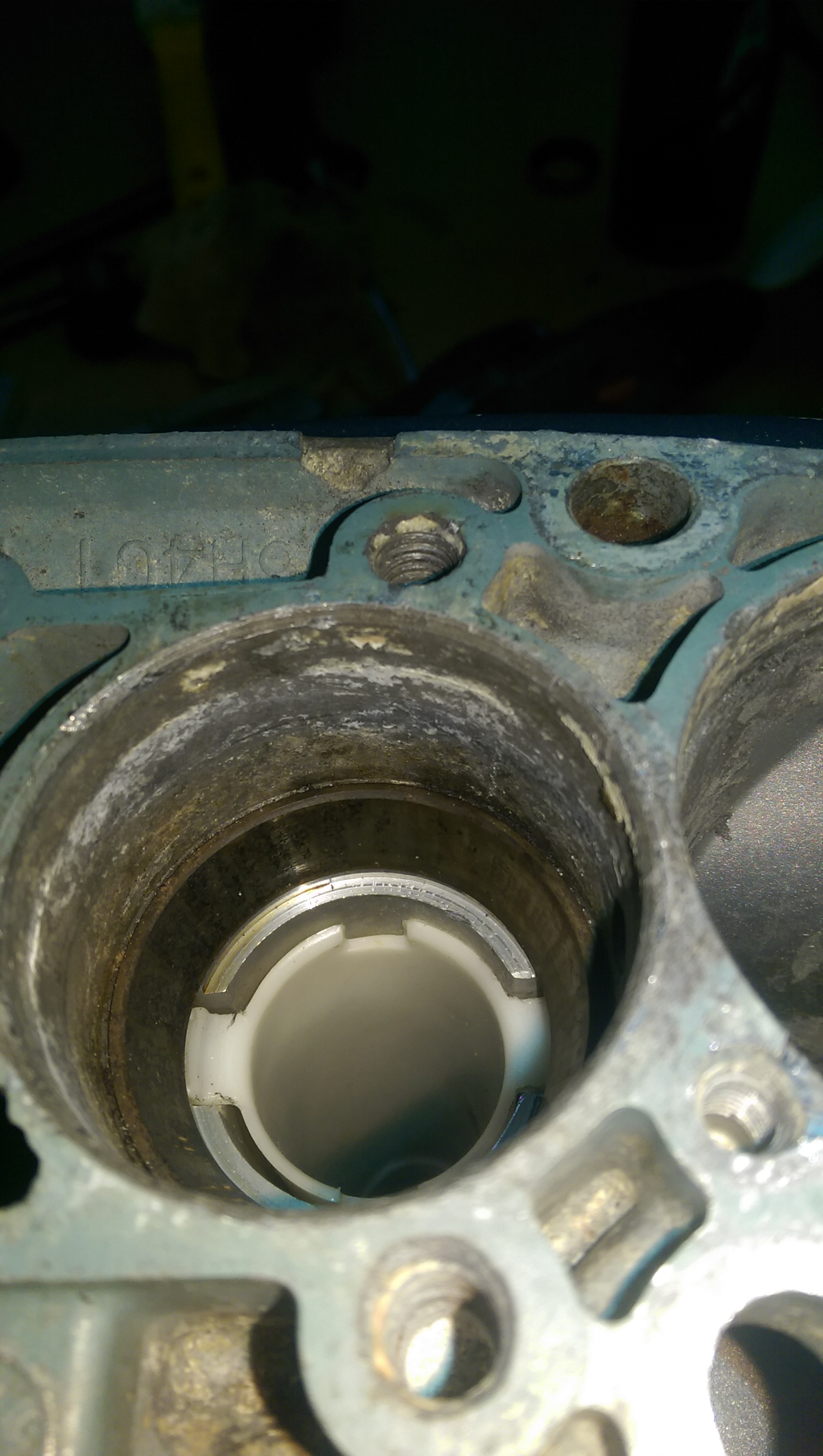

Поковырялся с часок сегодня. Снял подшипники с шестерен, отпидорасил стакан.

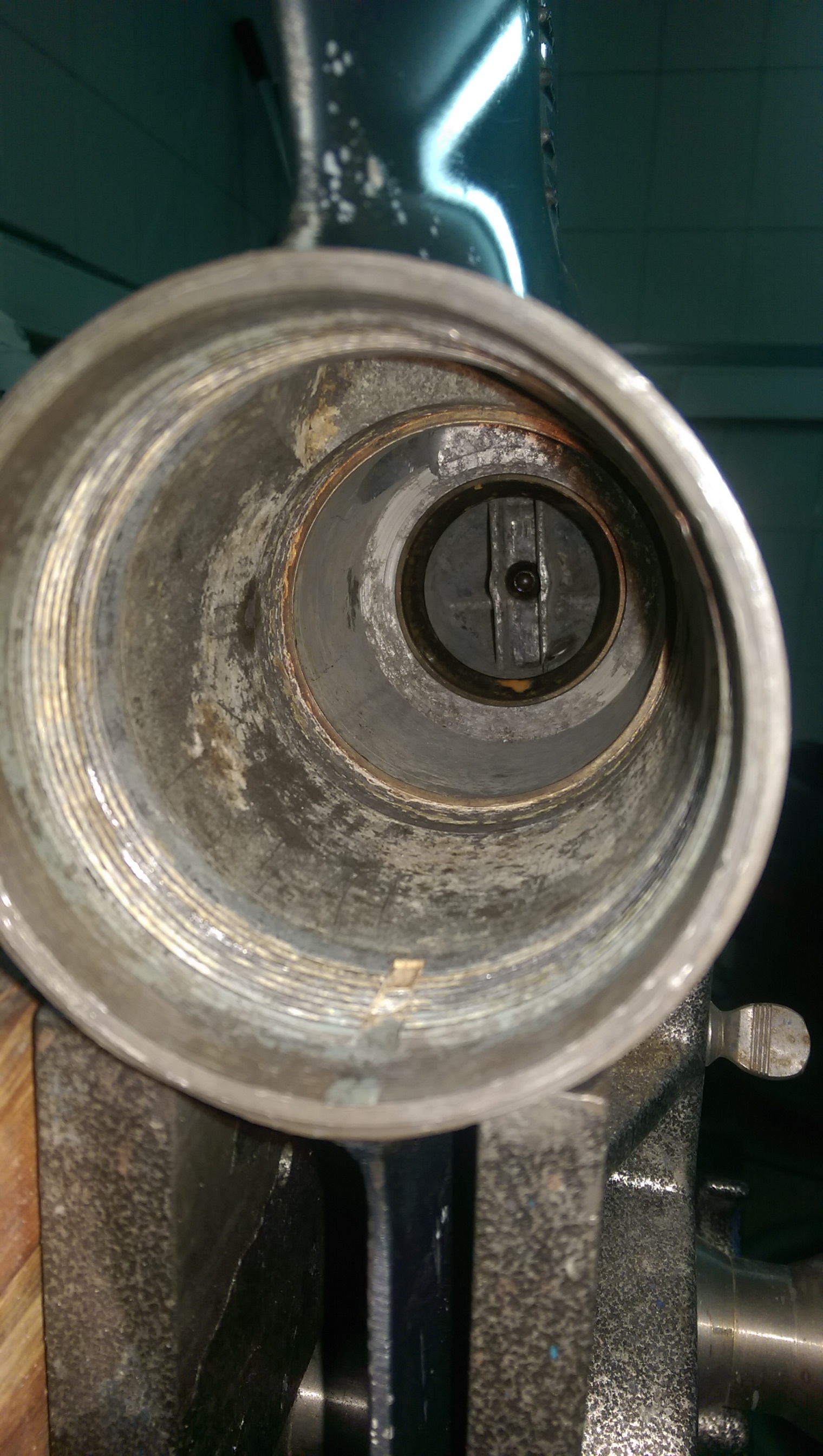

Как лучше снимать эти обоймы, Не пойму. Думал вытащить пластиковый стакан верхнего вала, потом пытаться пролезть к обойме конусного подшипника. Не получается. Прошу помощь друга!

Обратным молотком обойма достается, лучше немного подогреть корпус.

Если подшипники менять однозначно то можно прихватить к обойме перемычку с привареной к ней шпильки, одеть на нее металическую втулку потяжелее(кувалдочку без ручки) на конец шпильки накрутить гайку с шайбой .....иииии

А если на старую обойму поставить новый сепаратор? Сам понимаю, что это не правильно, но...

Нагрей корпус снаружи, легким ударом корпупа о пенек обойма вывалится.

Не с этого корпуса. С него сальники снять не мог. Выжигал резину, потом выковыривал. На сальник по часу. Все прикипело. Завтра утром еще подумаю, Чем зацепить.

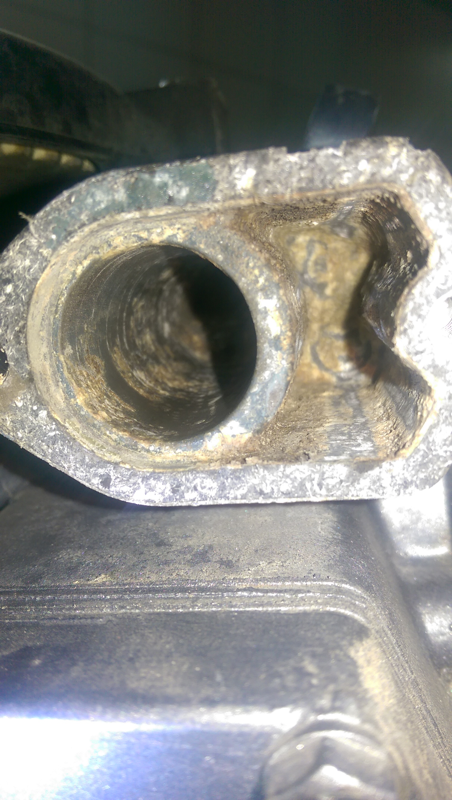

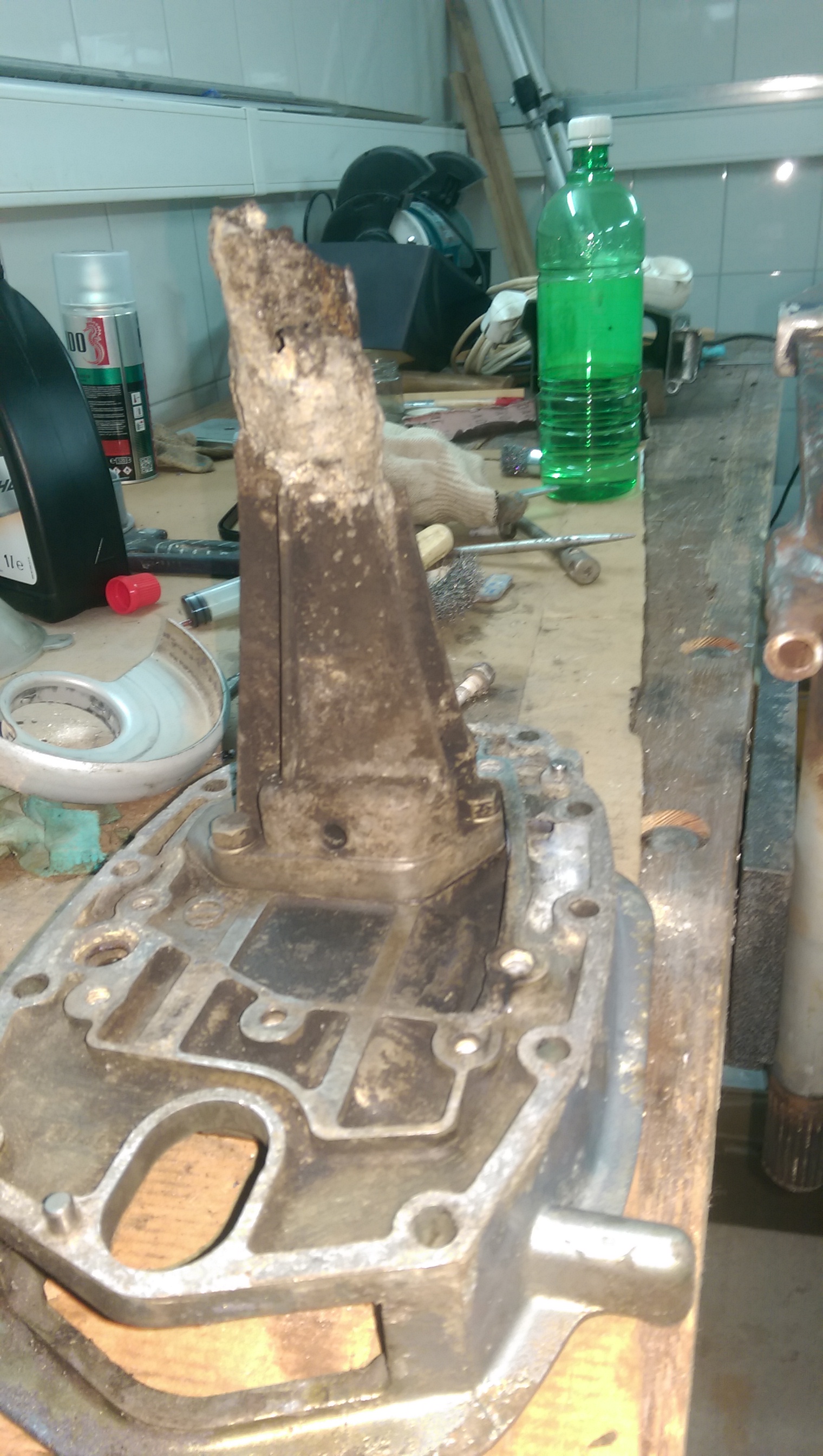

Жизнь - боль! Вот как на самом деле выглядит корпус редуктора старого мотора из соленой воды. Хитрый продаван замазал все шпаклевкой и ... нашел лоха.:snimau shlyapu:

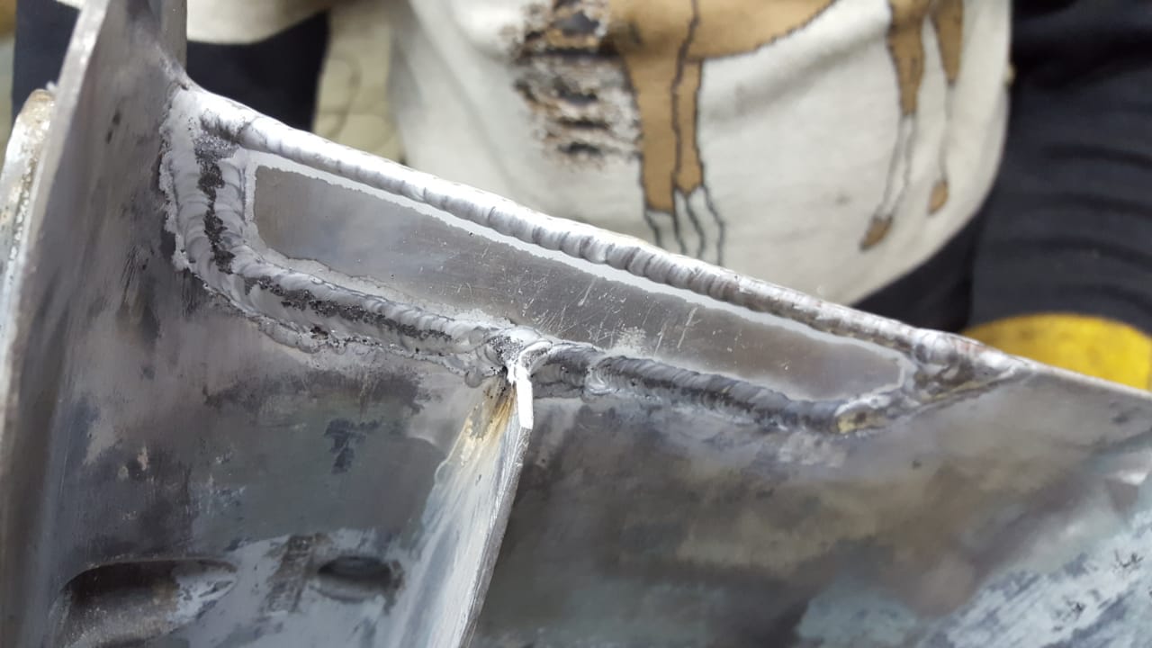

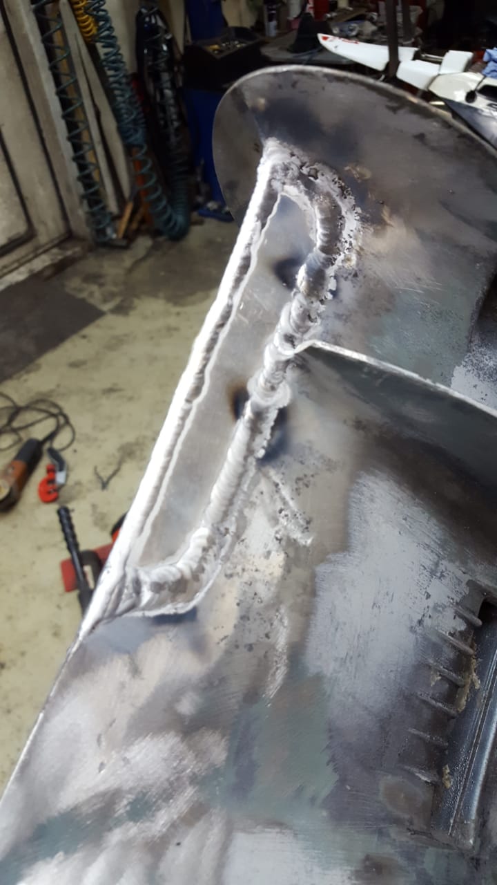

Сенсей говорит продолжать дербанить и варить его. Трубка пито слабое место. Там начинается коррозия, которая разъедает корпус. Нагрузки здесь нет, посему (если срастется) в выходные редуктор поедет к сварному. Там же попробуют удалить обоймы подшипников из корпуса, благо инструмент у него есть.
Самому никогда такие картинки не попадались, посему выкладываю. Продолжение следует.

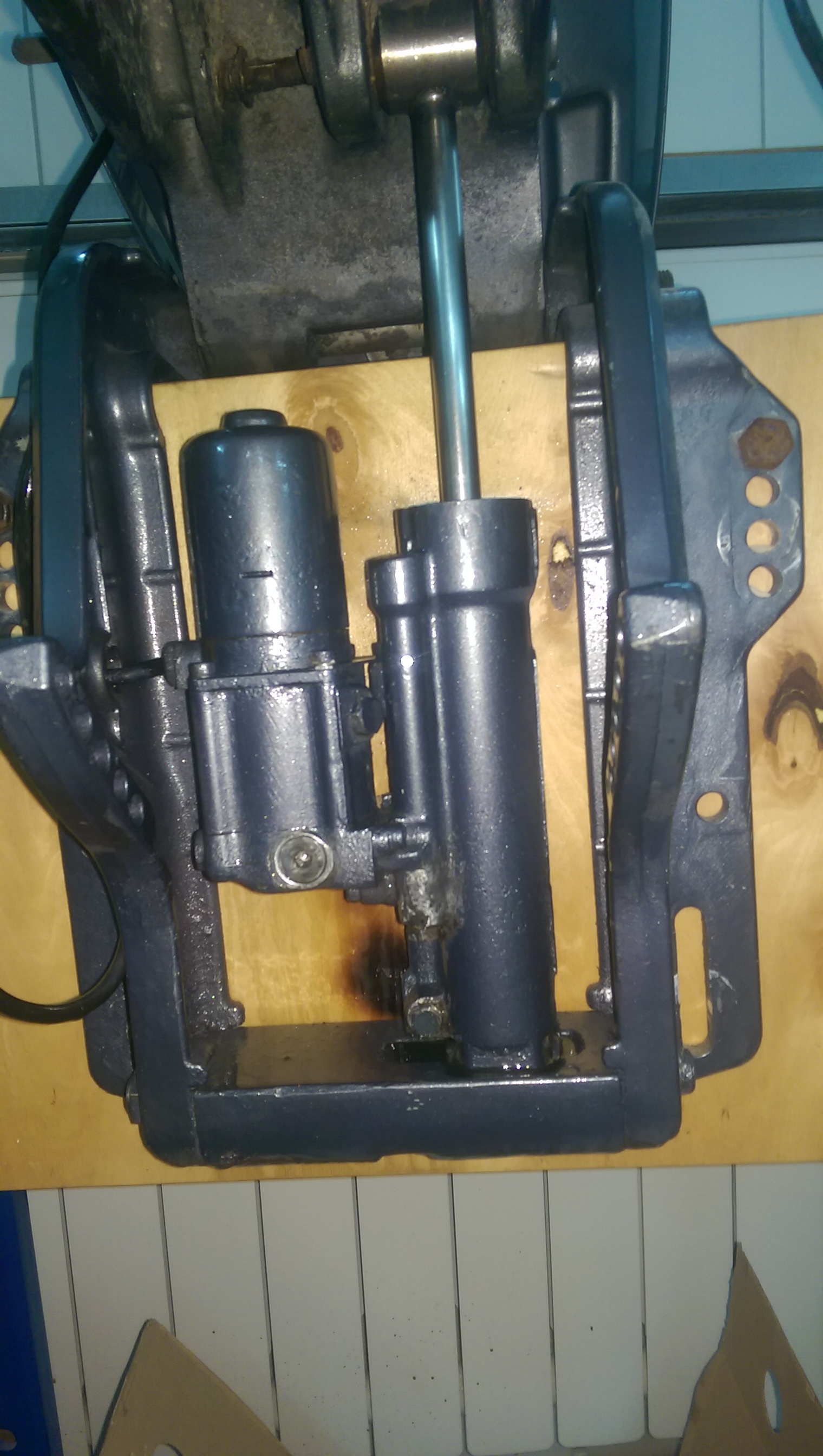

Пока ждем вердикта по корпусу редуктора, начали шаманить гидравлику. Сливные болты прикипели. Прикладывать избыточное усилие побоялся. В итоге снял моторчик, отсосал шприцом старую жижу из колодца, дунул копрессором. Потом с большим трудом хитроумным авиационным ключем из старых запасов удалось открутить заливной болт. Дальнейшие манипуляции с маслом осуществлялись уже через него. Шприц и трубочку творят чудеса.
При установке электромотора гидравлики есть нюанс. Если он не хочет вставать на место, включаем его кратковременно после установки на место. Корпус привода придерживаем рукой. Он сам встает. Остается затянуть болты.
И так, жидкость менял методом частичного замещения. Слил, долил, погонял тримм, снова слил. В моем случае хватило 4 манипуляций. Все работает теперь мягко.
Изначальные симптомы - треск При опускании мотора в нижнем положении, заедание. Скорее это были бульки изношенного масла. После замены жидкости моторчик практически перестал греться. С прежней грелся буквально с дву-трех полных циклов.
После замены жидкости начала сопливиться манжета гидроцилиндра. На штоке остатки масла. Не критично но звоночек. Тема для размышлений!

Редуктор заварили.

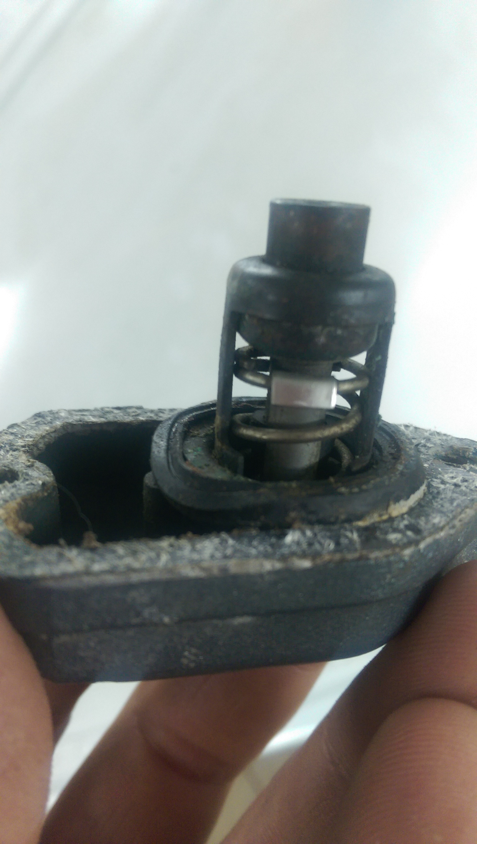

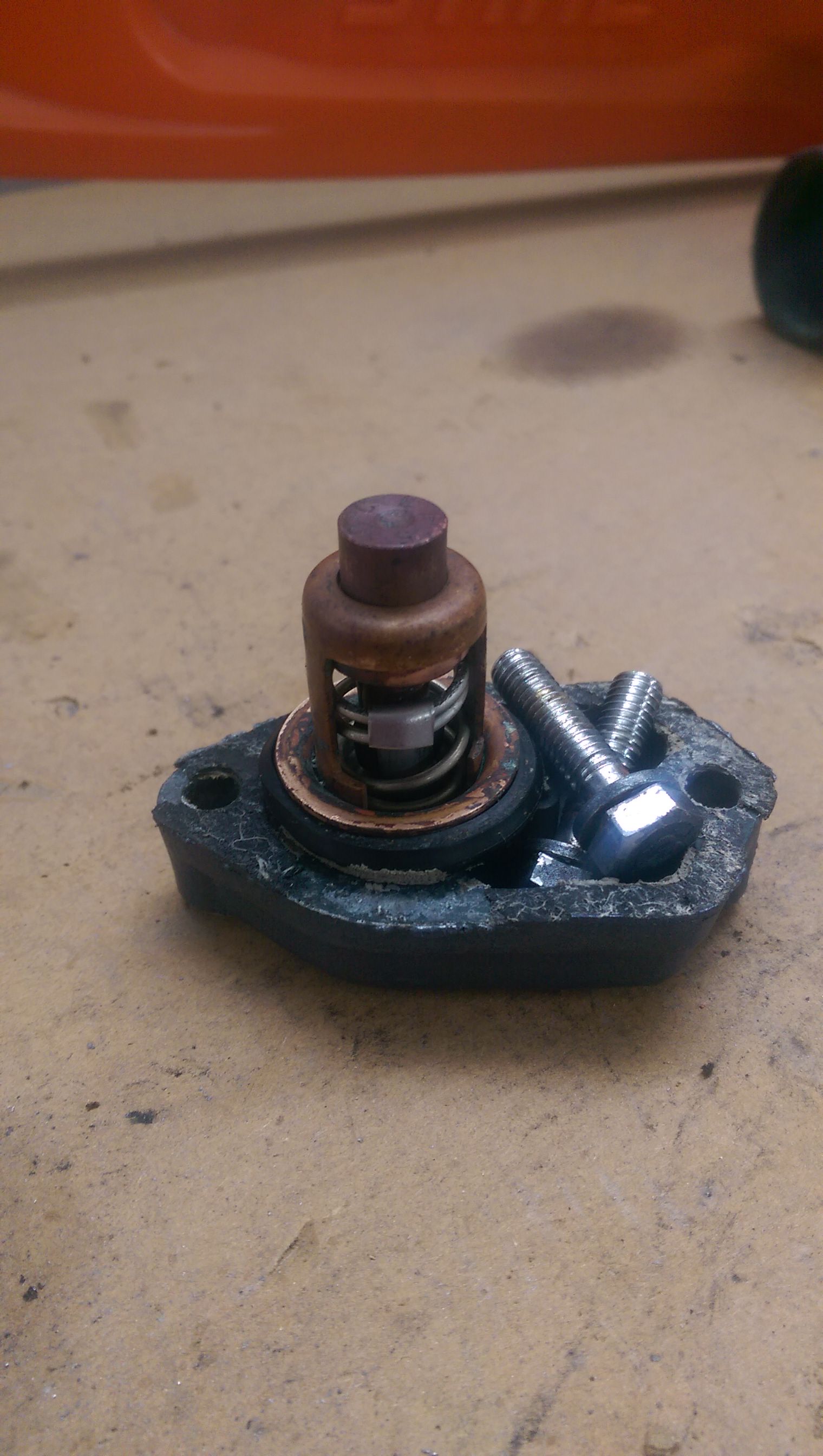

Волчара велел проверить термостат. Снял, почистил, прокипятил в воде с уксусом, чтоб снять водный камень. Почистил щеткой. Работает, правда температуру открытия и закрытия не мерил. Все равно этих данных у меня нет.
С новыми прокладками можно будет ставить на место.
Можно было и не трогать. Там все нормально было.

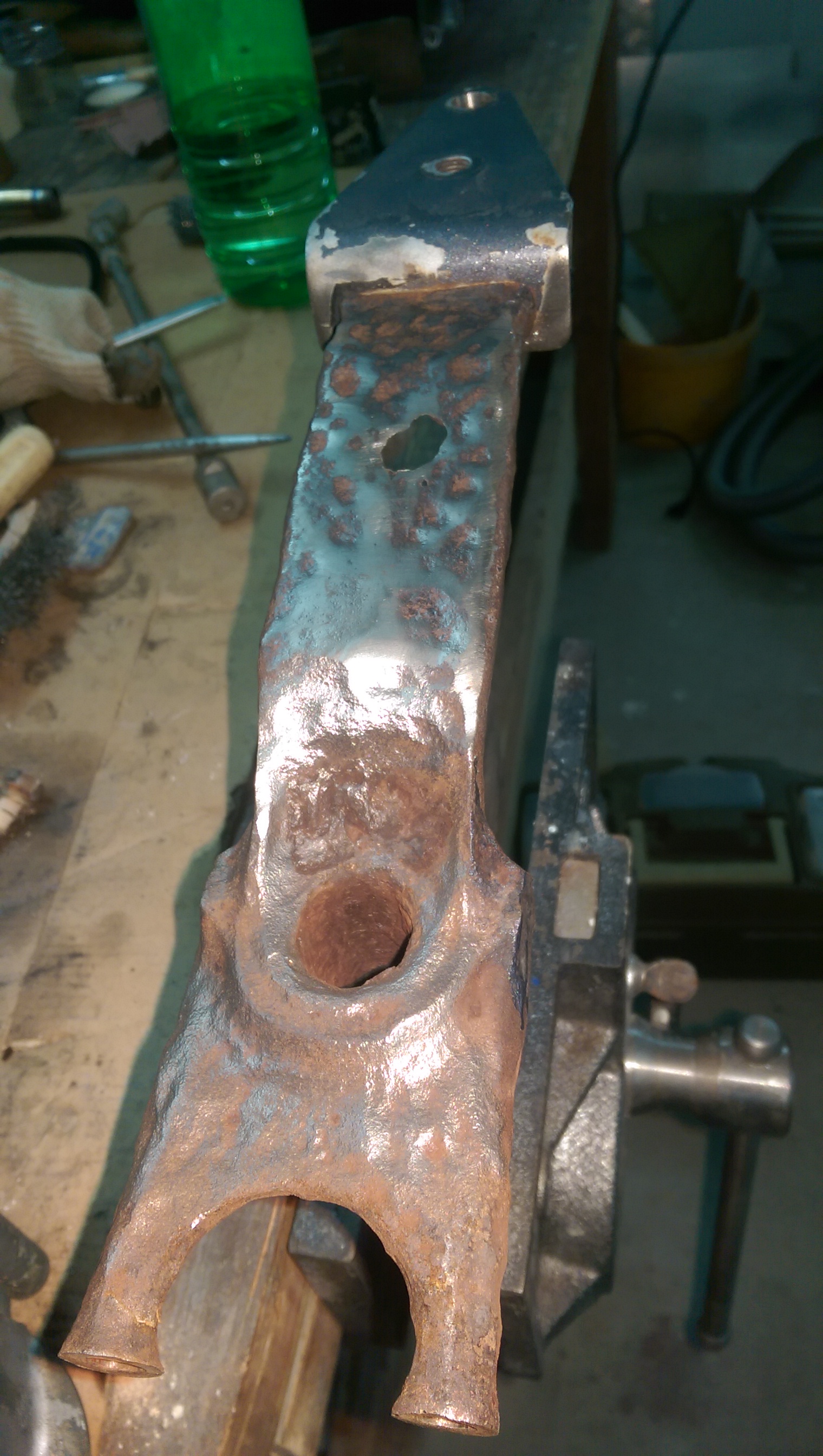

Вот такой он мотор из моря. Коррозия, однако. Процесс разборки продолжается. Очень долго. Запчасти стоят как чугунный мост - приходится мучаться.

:)Добрый вечер ,Боря.Ну видя твой основательный подход ко всему что делаешь ,осмелюсь предположить что поворотный "кулак" будешь пескоструить .На втором фото просто ужас!:shock:

Да пескоструить и обваривать. На втором не так все страшно. Андрей говорит, что можно даже ничего с этим не делать (тогда дейдвуд греться немного будет), а можно и трубу наварить - вот и все решение. Как все разберу, станет понятно что пескоструить. Может соберу все в кучу и отдам туда.
Для справки цена нового кулака за 17 тыр, глушака за 7 тыр. + доставка.

Ну правильно.Отпескаструиш там видно будет.,Может это дышло новое к трубе сделать?Вроде деталь не сложная.

Проще обварить. Там два отверстия под длинные болты демпферов. Сварной скажет.

Как подумаю, что у меня такой-же может быть аж страшно становится, они что не знали "япо", что нам на этих моторах еще долго кататься.

Уверен, у тебя точно не такой. Часть лохотрона заключается в расшифровке табличек. Цифры которые там написаны ничего общего с нашим летоисчислением не имеют. У японцев Оно совсем другое. Я покупал его, Как мотор 2008 года. Теперь понимаю, что таблички явно на нем левые. На них нет одной буквы, в которой шифруется год выпуска мотора. Покапавшись в интернете пришел к заключению, что изготовить таблички не проблема и это не дорого. С декларацией вопрос также как-то во Владике решают. Волчара мне сразу указал на Привет из девяностых. Вскрытие это подтверждает. Детали заказываю на мотор 1994 года, благо пока это подшипники, втулки и сальники. В сам двигатель лезть не планирую пока...а там как пойдет.
