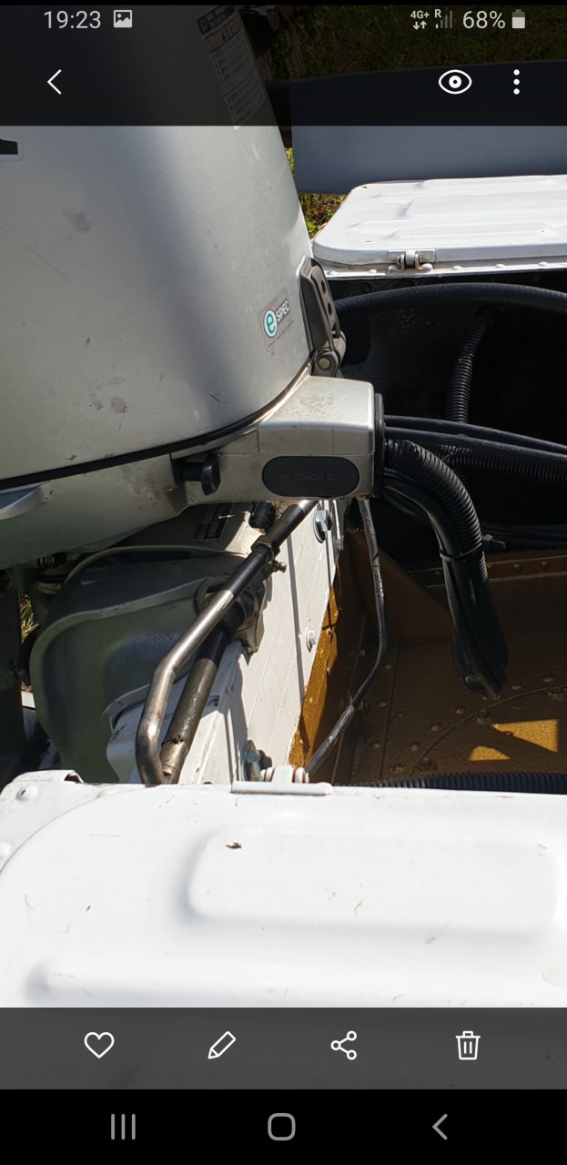

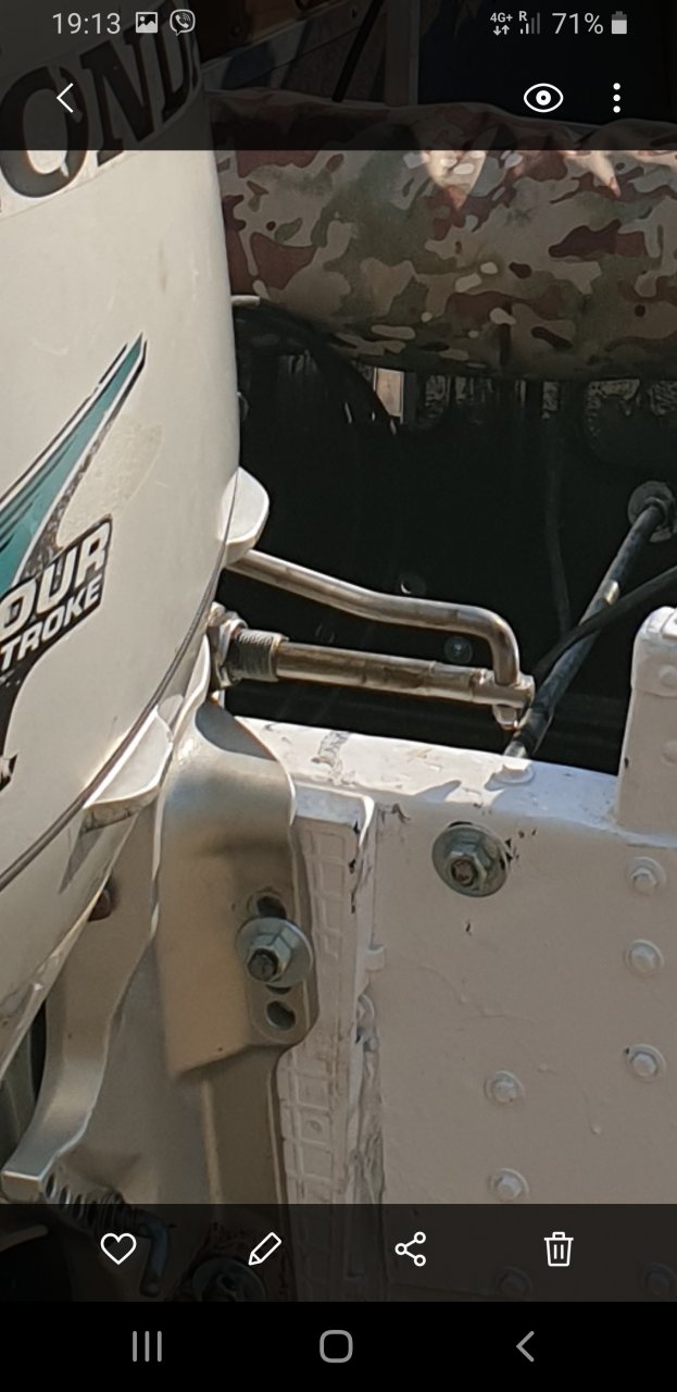

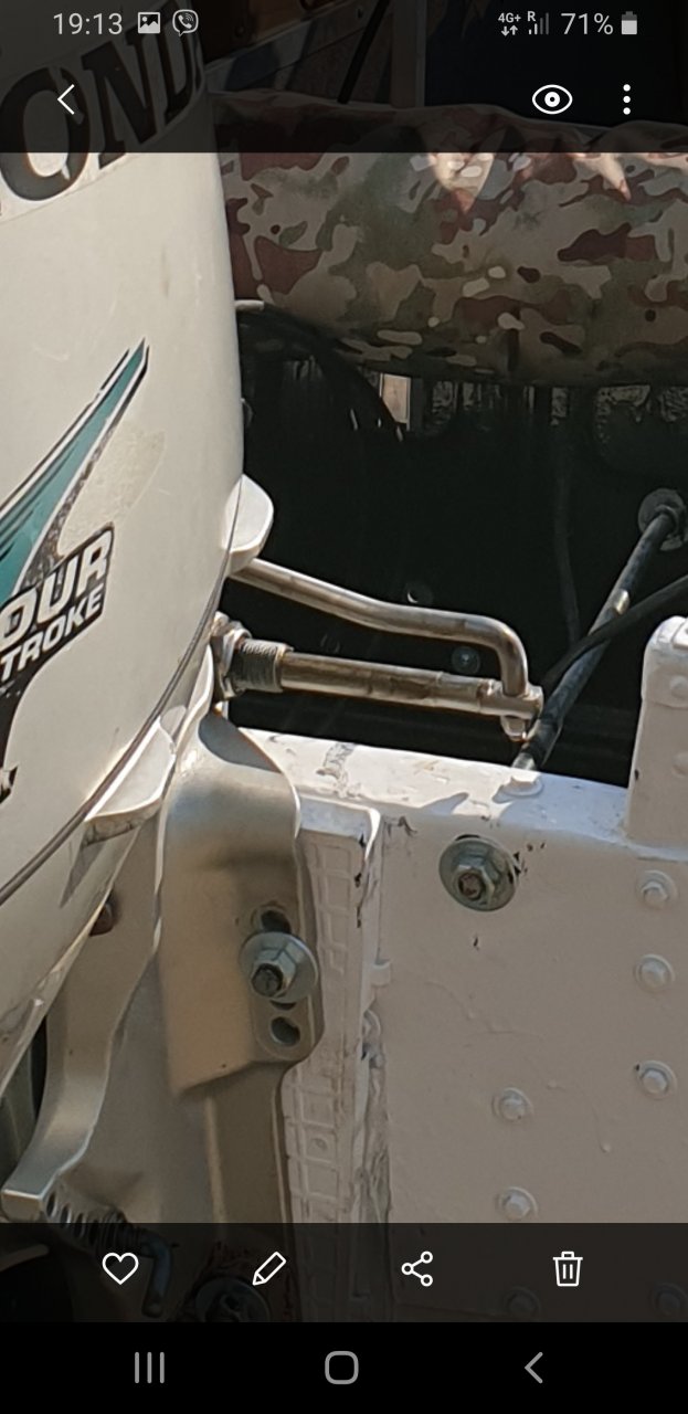

Андрей я тебе точно говорю, что так он не должен скручиваться по оси. Уж больно свободно болтается.
У меня так ка у него тяга неболтается , хрен руками так крутанёшь, когда мотор гоняешь в право влево тогда трос прокручевается, и люфт от редуктора и троса есть
1 881
Дапер ,у него она в соеденении где мотор неправильно зажата , посмотрите на видео она из за мотроа уже люфтит ,а этого недолжно бытт
1 881
Гляньте внимательно качерги за моторам , она от туда уже люфт имеет , как раз... я шаровая :jokingly:

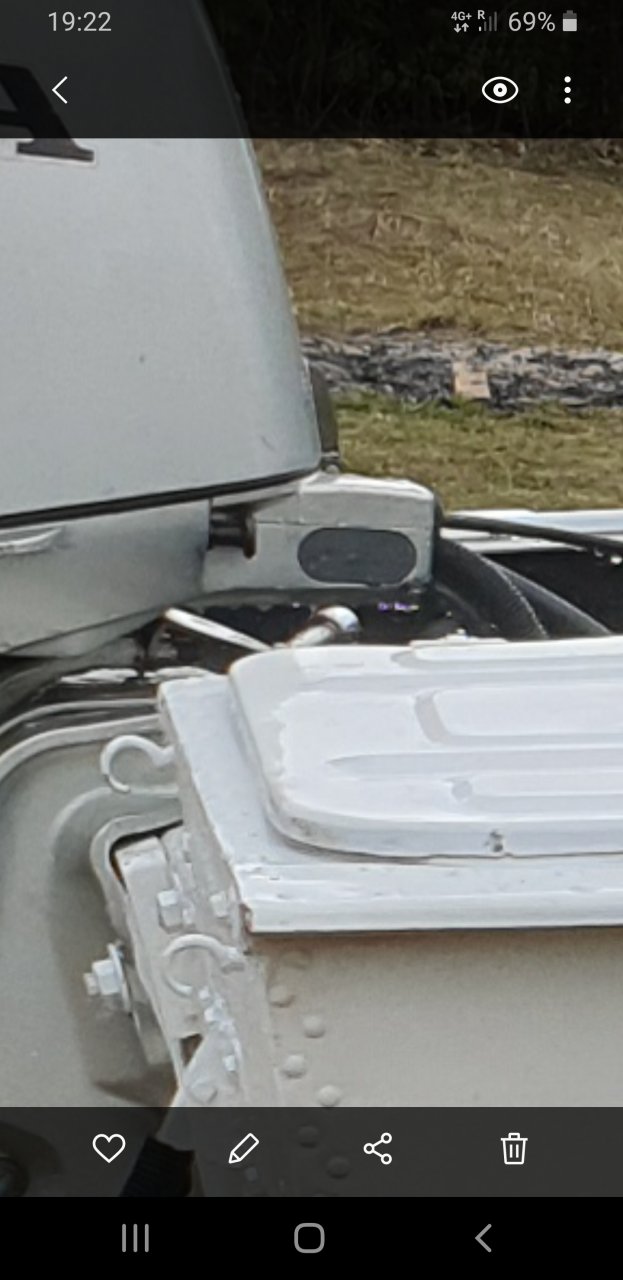

Мужики, не было бы шара,маме нормально было бы. Завтра попробую смоделировать жесткое соединение, если получится. Струбциной может как зажму.

Шар крепится к наконечнику штуртросса.
Там две степени свободы обеспечиваются поворотом троса вокруг своей оси и поворот тяги в отверстии наконечника троса, не нужен там ещё шар. Для эксперимента перевернуть тягу шаром к мотору и люфта не будет.
Вот верно сказал, :good::good::good:
Не выйдет! Завтра фото с другой стороны скину.

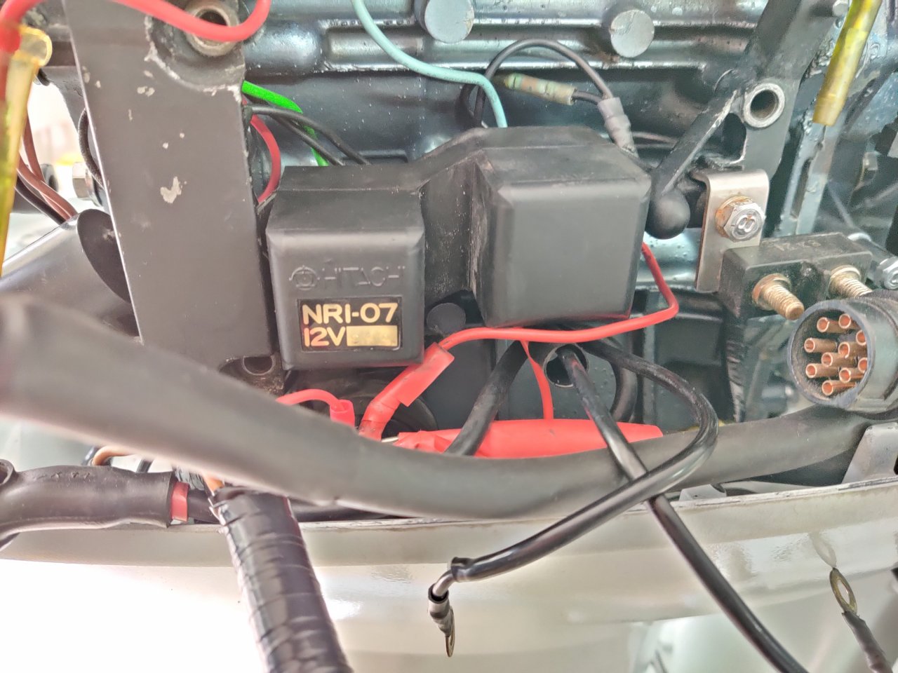

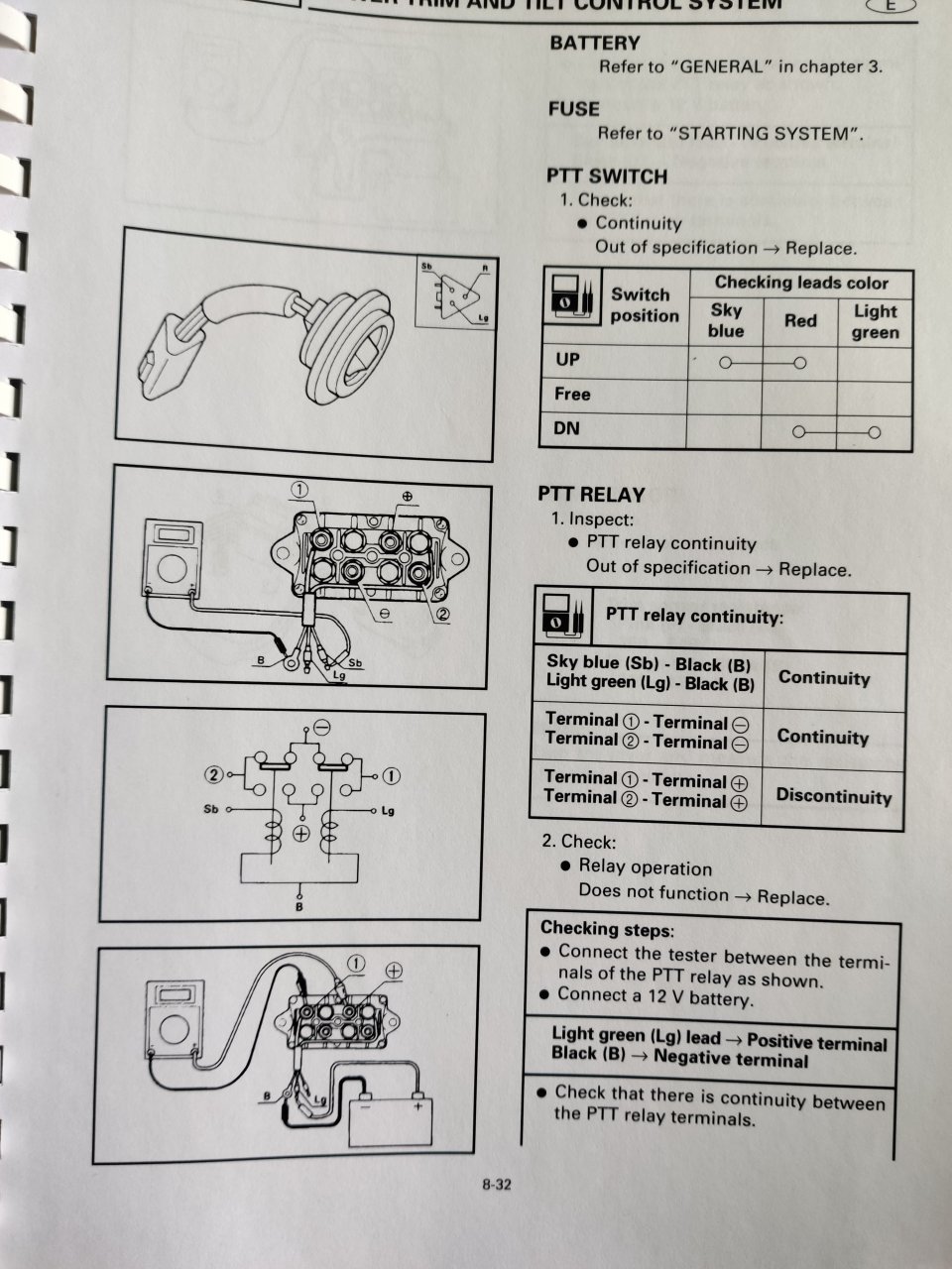

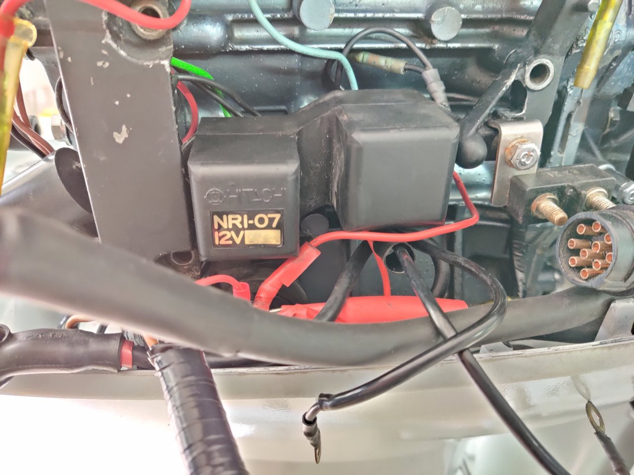

Всем привет! Спалил по дури реле тримма. Чем заменить? Думаю соленоид от лебедки квадрика. Я верно понимаю, что у него должно быть три провода на кнопку: масса и два плюса - вверх и вниз. С двумя проводами не пойдет, т.к. работать будет в одну сторону, ну или пару ставить.
Если ненайдете то вариант перемотать

А если попробовать разгрузочные релюшки от машины?Я думаю-можно подобрать.
Это крайний вариант. Мастер с Ямахи мне ещё в прошлом году советовал заменить реле на лебедочную. Короче заказали с Али. Когда придет при нынешнем раскладе, вопрос.
В Питере есть оригинал, но 8 с копейками.

Да-с Али -наверное ,долго.Я две недели назад заказал корпус и кабель ДВД-привода для ноута-вот жду.Планирую-числа 14 мая получить.
