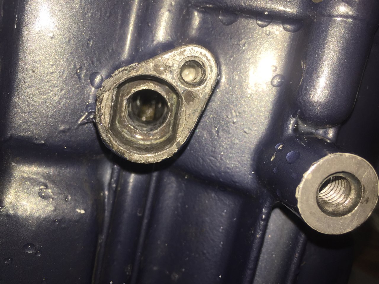

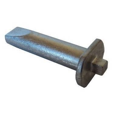

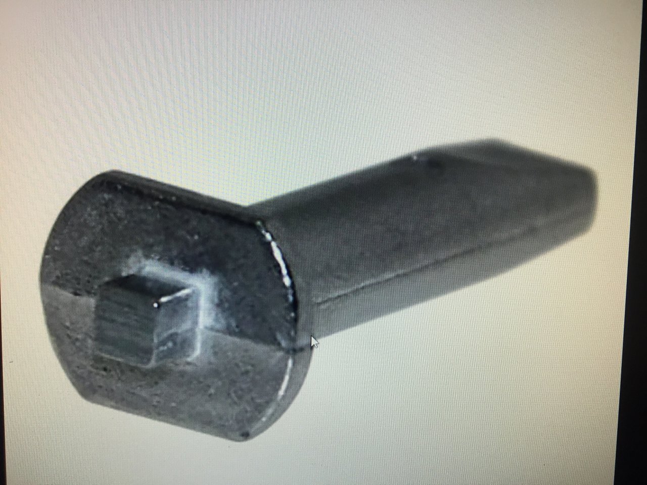

Анод по каталогу вот такой, у меня только шляпки видно. По описанию они цинковые.

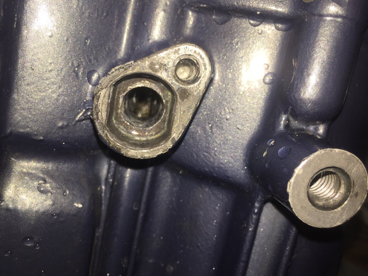

вот что видно с наружи и внутри :
Посмотреть вложение 168067Посмотреть вложение 168069
А я вот смотрю и думаю. А не забить ли на них совсем? Судя по фото им и выкрашиваться особо некуда. В моем случае они просто отвалились и забили каналы.

Наверно соглашусь с Вами и не буду трогать этот геморой с анодами.

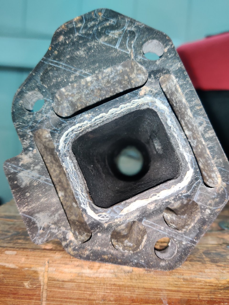

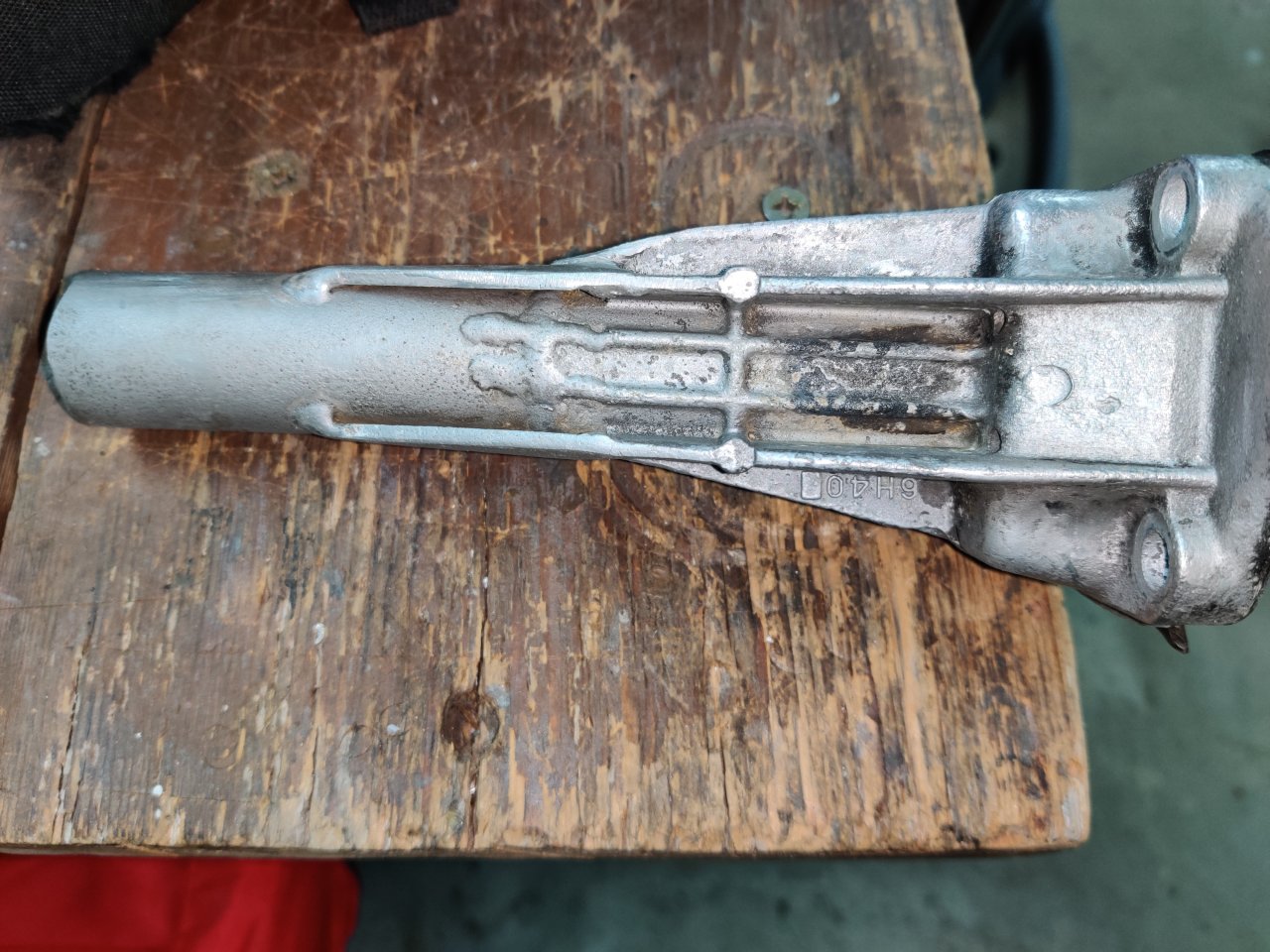

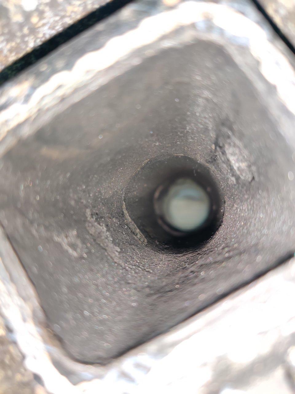

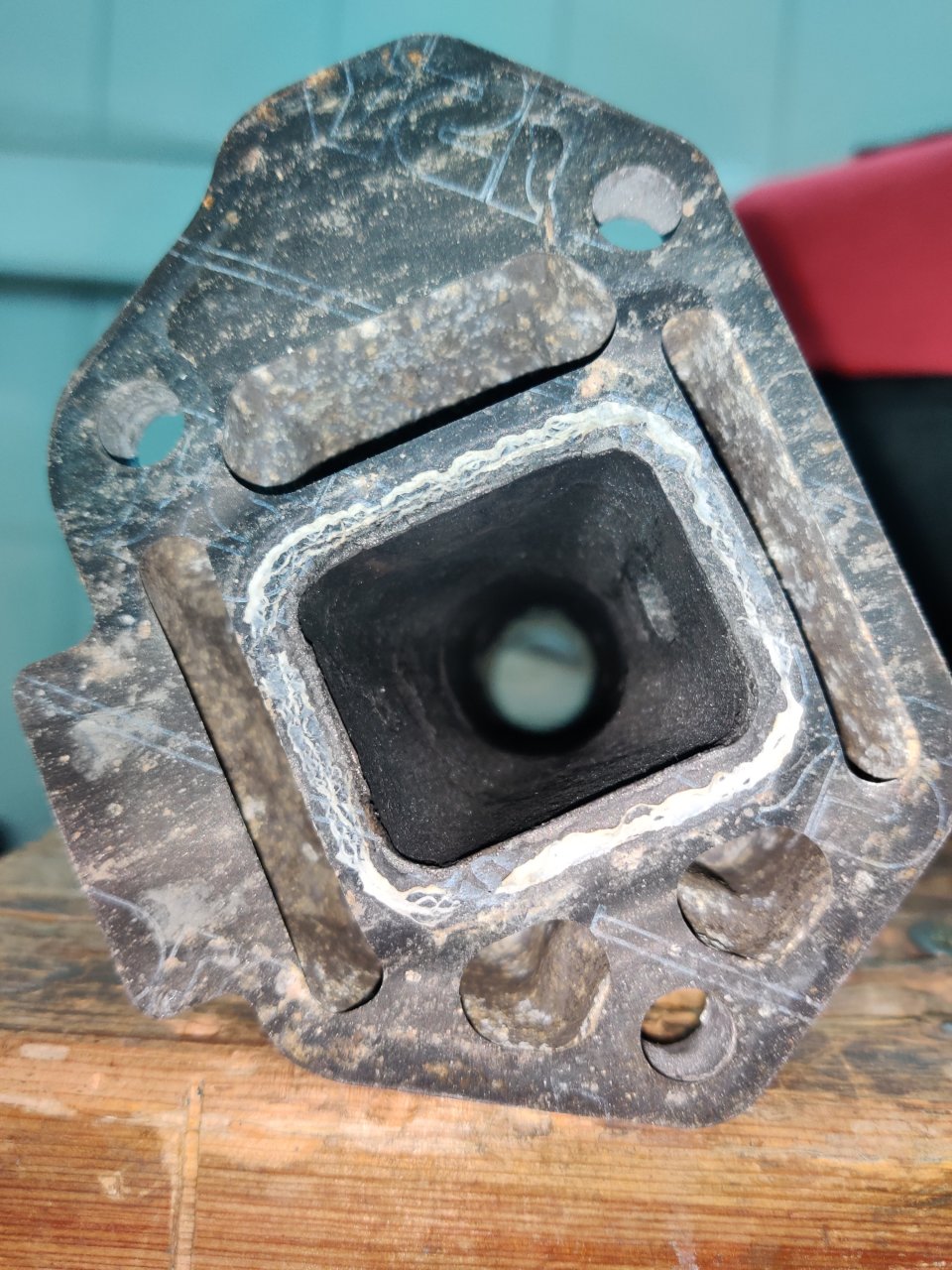

Этой манипуляцией он вряд-ли чего добьется, только выхлоп плпортит. Если не ошибаюсь, сам глушак там от полтоса. На 40 отверстие круглое, а здесь "треугольное". А вот отверстие на выходе из выхлопной на 40 круглое, а мощее - квадратное. Там рассверливать нечего в выходе от 40. Толщина стенки в месте сужения конуса не даст это сделать.

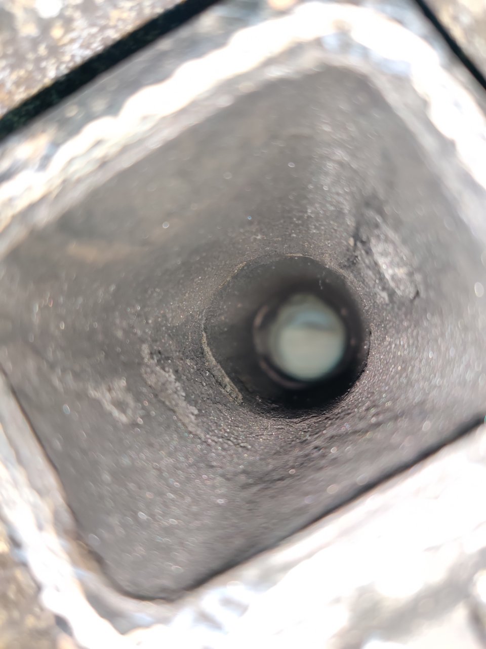

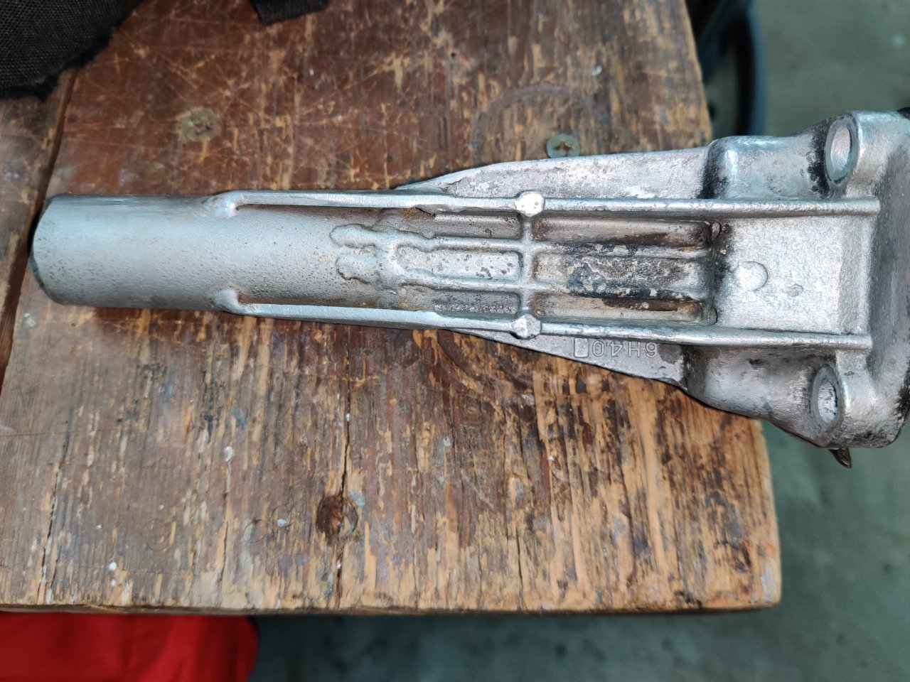

Чтоб ты понимал, от места, где произведена сварка, начинается расширение нижнего конуса. У меня там наварена прямая труба. Внутри у родной трубы есть поясок примерно в 1 мм в месте, где заканчивается верхний конус, который стыкуется с ДВС. Здесь его практически не осталось и на фото его не видно. Вот этот поясок он и снял. Фишка, думается, в том, что нижний конус на полтосе выполнен иначе, чем на 40. Возможно и самое узкое, прямое место побольше и покороче. Тут я не знаю. Чтоб понять, нужно вживую сравнивать обе детали. Там и длина, и диаметр и конуса и прямой части будут важны. Специальные инженера считают только выхлоп всю свою жизнь и это не случайно, имхо. Это как винт или лопатка авиадвигателя - детали с разными параметрами могут иметь одинаковые эксплуатационные характеристики. А может и нет.

Нет. Фото забыл. Ща понятнее будет. Родной уже поставил. Вернись на страницу, где я их фото выкладывал. Я там сознательно самопал в оригинал вставил, что разницу в диаметрах подсказать.

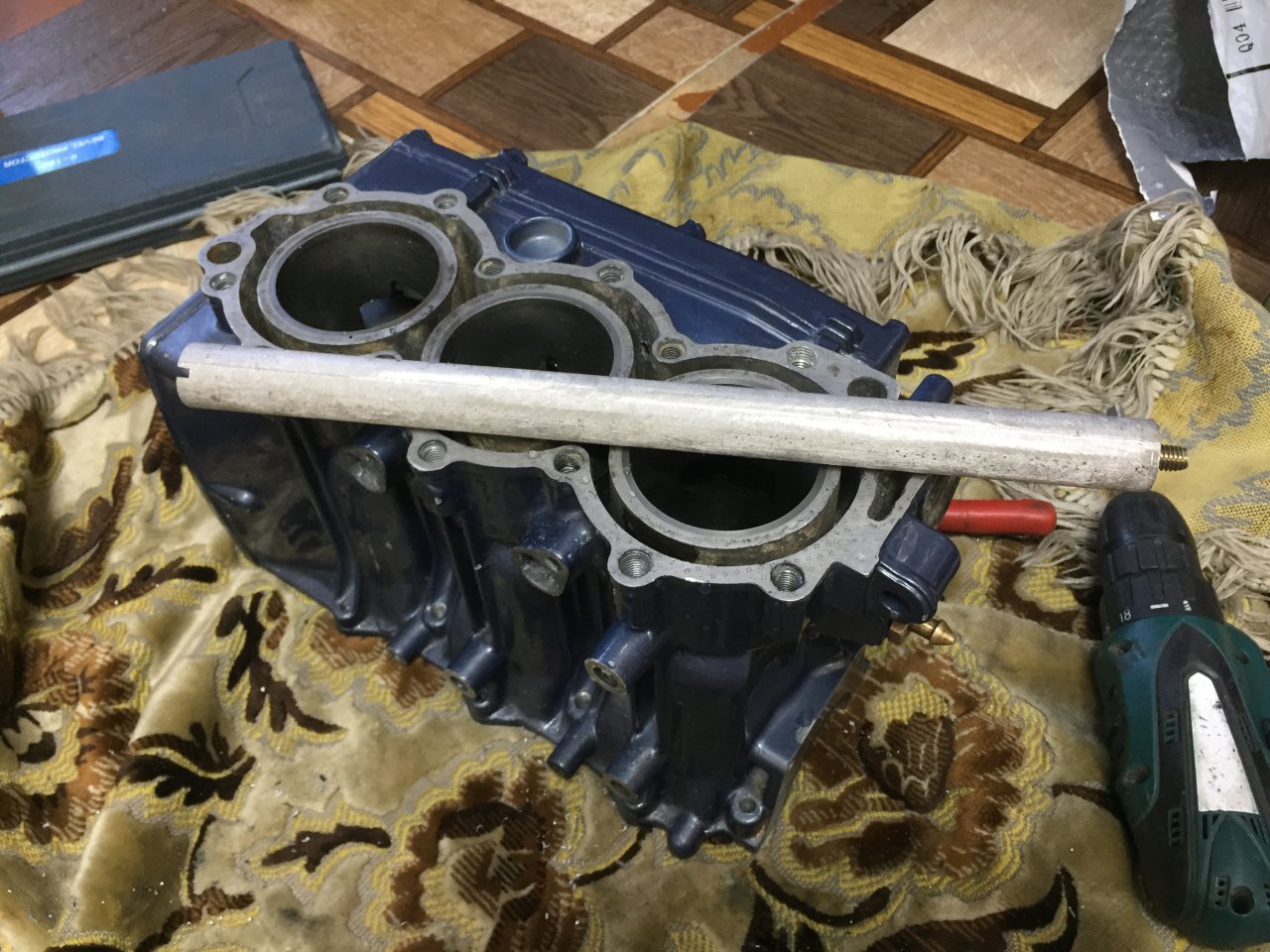

Здравствуйте колеги! И все таки я удалил эти аноды из блока . Решил заменить их на магниевые !! Взял анод от водонагревателя подходяшего диаметра. Будем вытачивать ! Немного фото:
