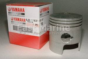

Что думаете если поставить поршня на три кольца ? На ямаху 30D. На эти модели они шли до 1989 года, а потом стали ставить поршня на два кольца.
Ещё добавлю, что старые железки скорее всего качественнее новых. Они из золотой эры моторов!

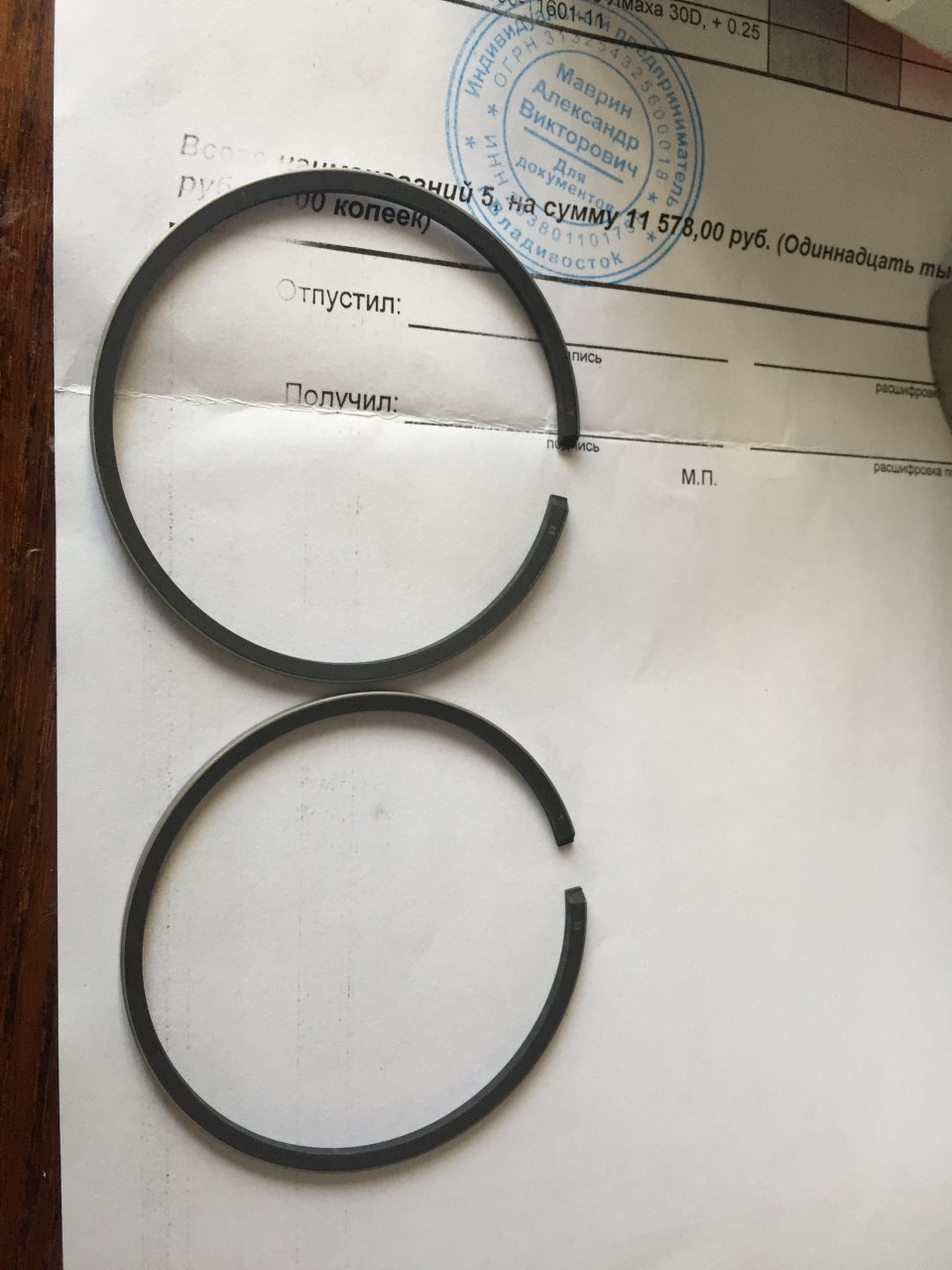

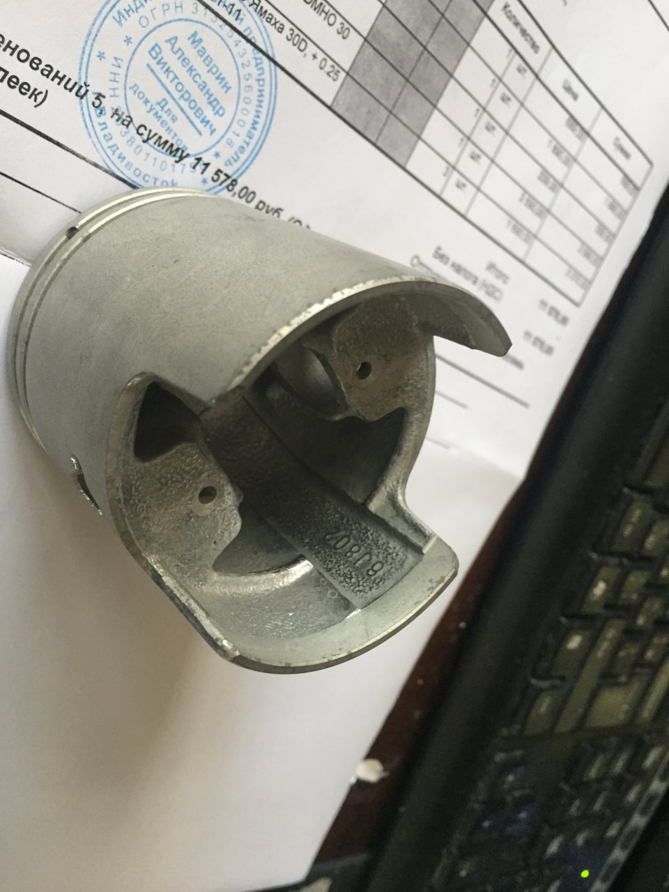

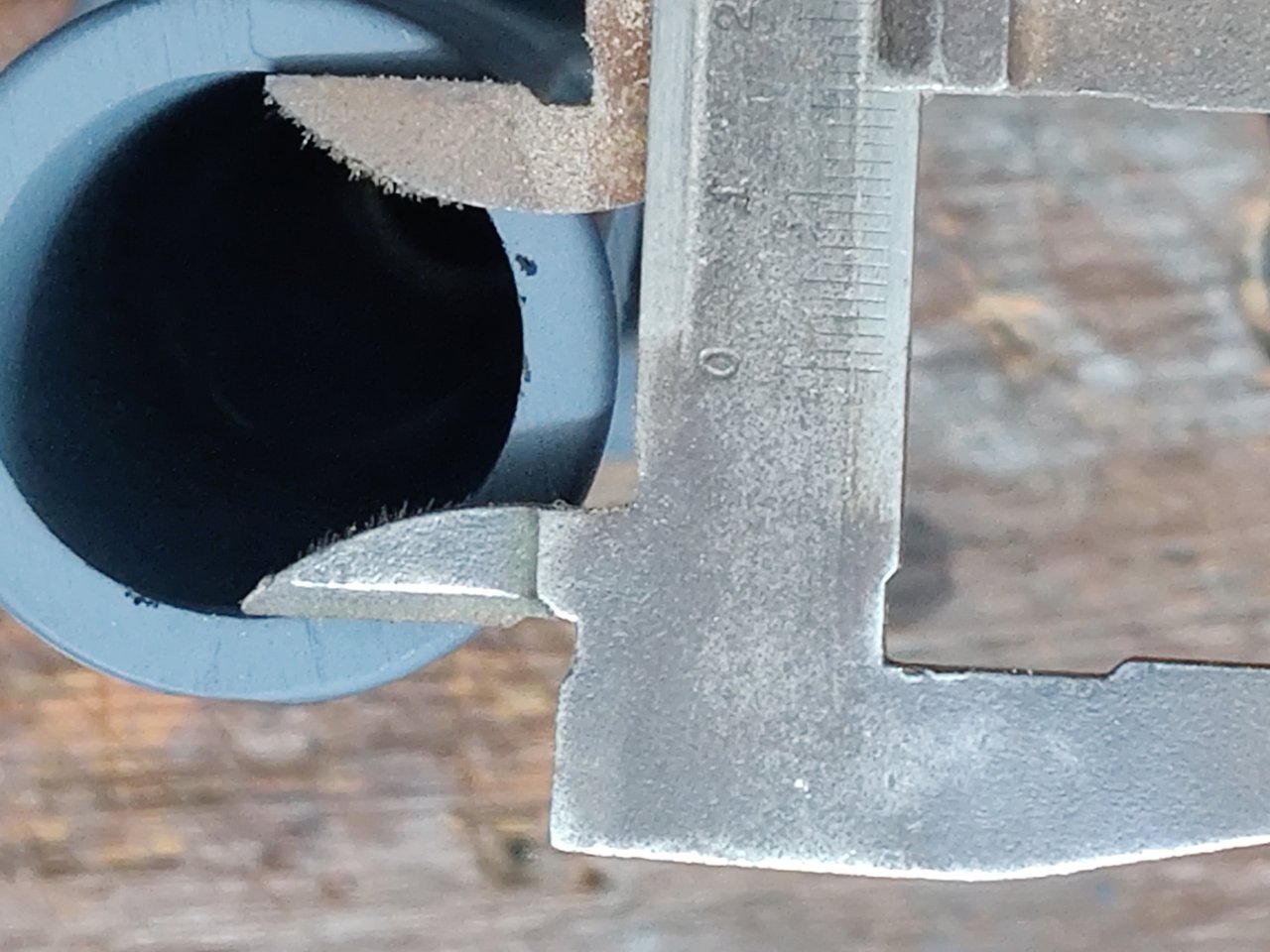

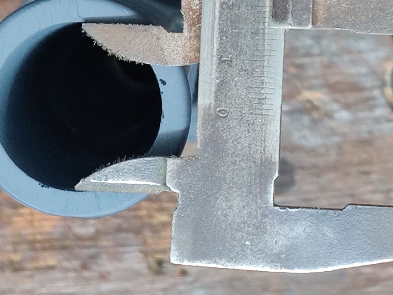

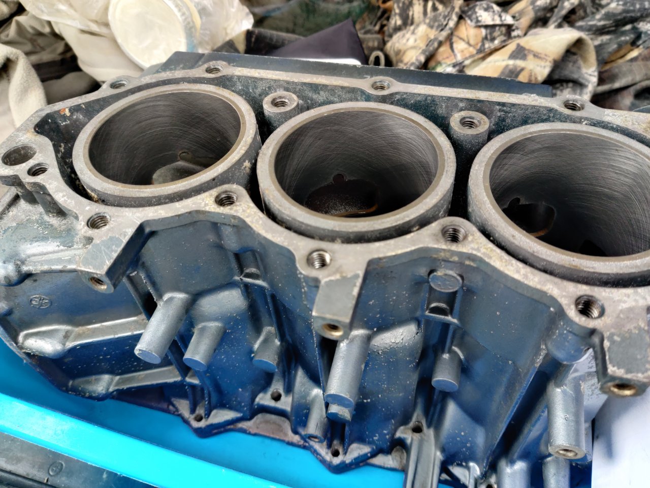

Как уже писал по двигателю, поршня на три кольца есть только под заказ ремонтные +0.5. Решил пока не использовать их потому что, гильзы, итак стенки тонковаты , теплоотдача будет не очень:grabli, и второй момент финансовый!:shock:
Блок, заменил одну гильзу, поставили б,у в сервисе , 3кг гильза и 3кг перепресовка (лучше бы сам перегильзовал).:mad: Блок промерили , два цилиндра уже были расточены + 0.25, просто добавить хону и один под расточку + 0.25. Отдал в работу.
По коленвалу, в том же сервисе, замена всех шатунов и подшипников .По кг пока не знаю!:unknown:

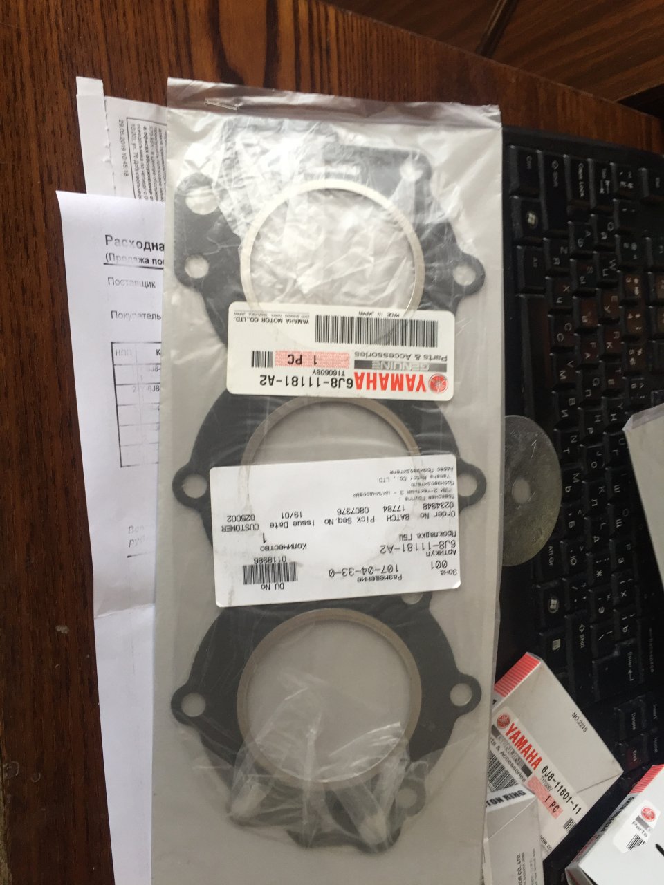

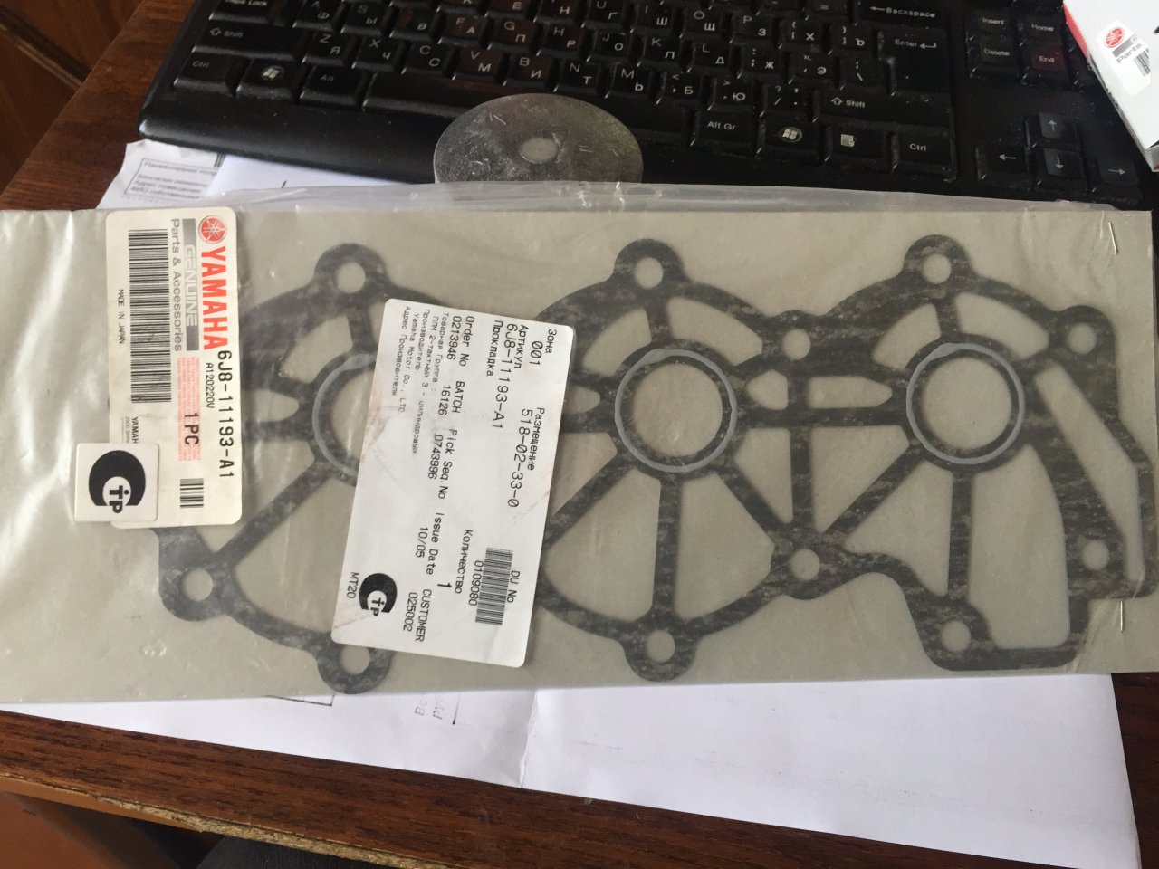

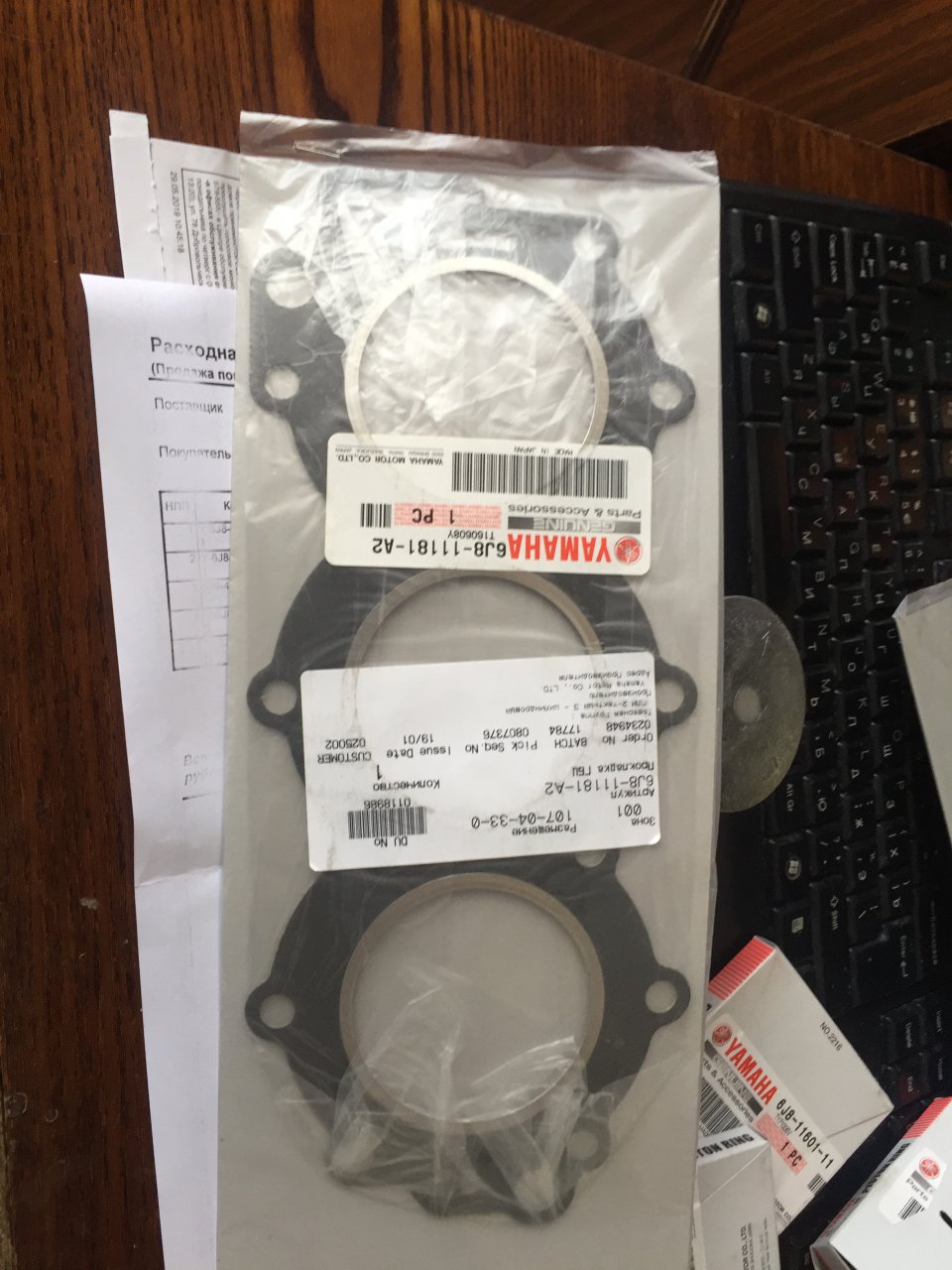

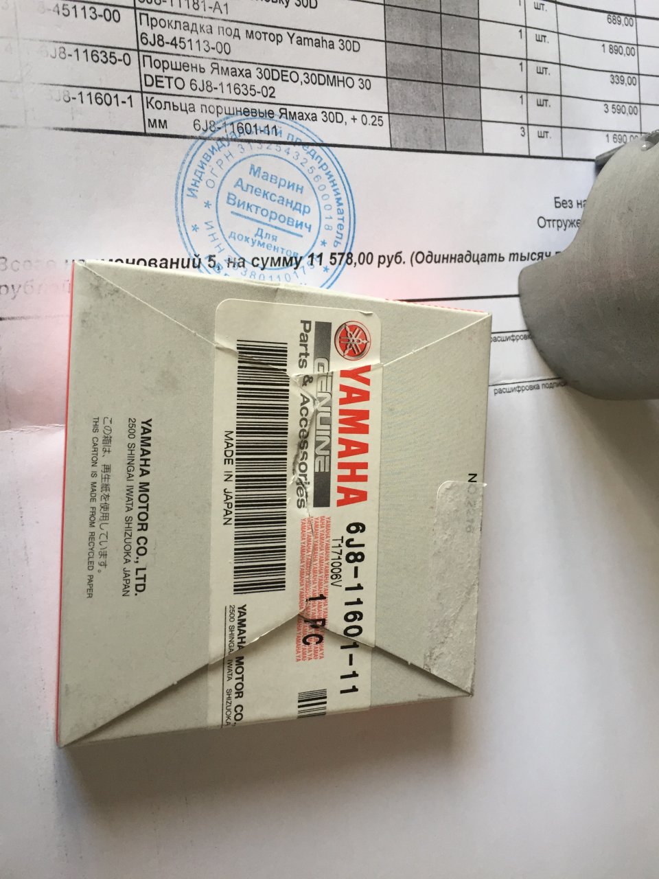

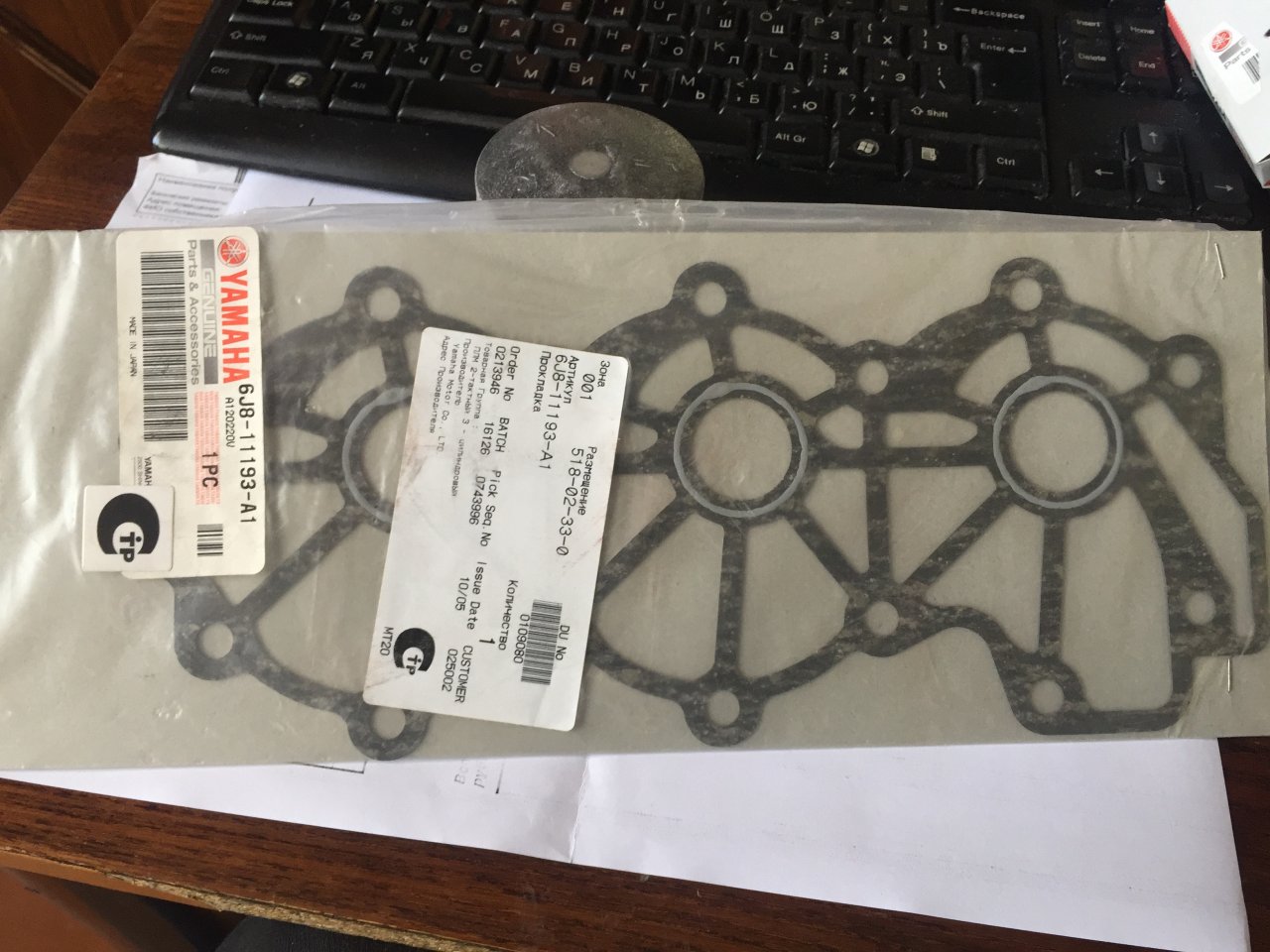

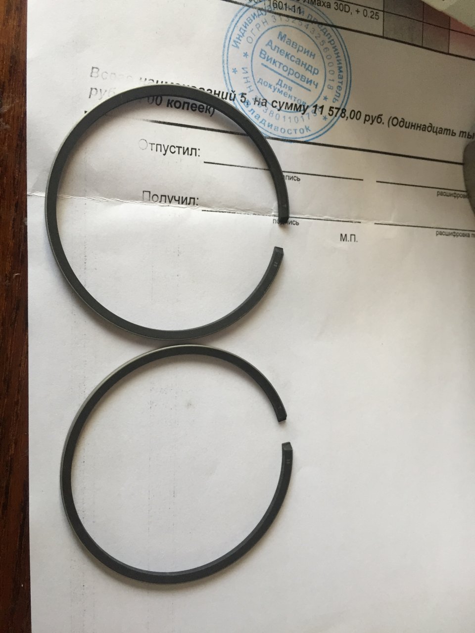

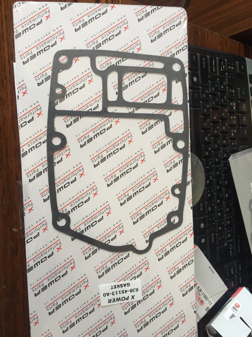

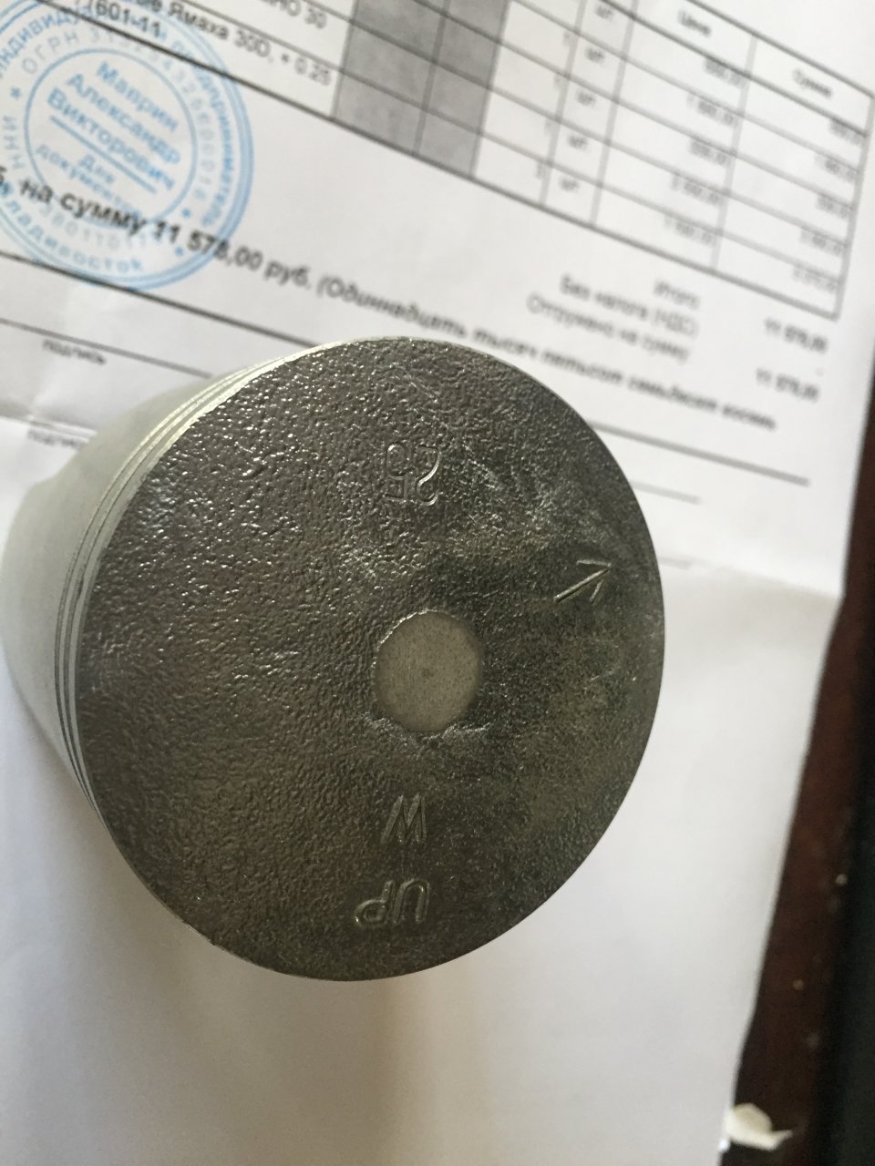

Заказал на "Ест Марине" прокладки . один поршень + 0.25 и кольца на все поршня. 26.10 2019 оплатил , 30.10.2019 посылку принесли домой. 11578 кг. Фото:
166637166638166639166640166644166642166641166643
Посмотреть вложение 166637Посмотреть вложение 166638Посмотреть вложение 166639Посмотреть вложение 166640Посмотреть вложение 166644Посмотреть вложение 166642Посмотреть вложение 166641Посмотреть вложение 166643

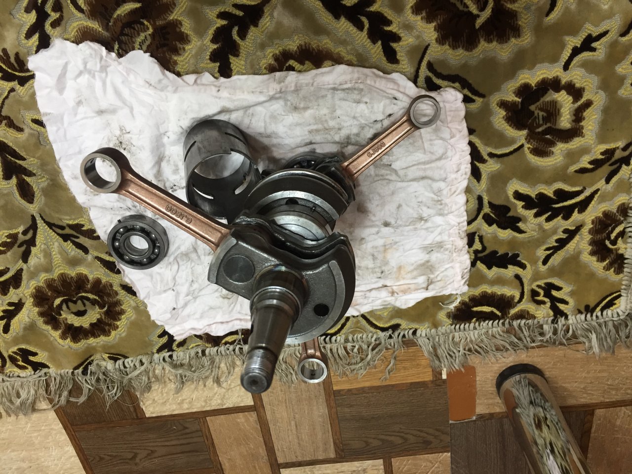

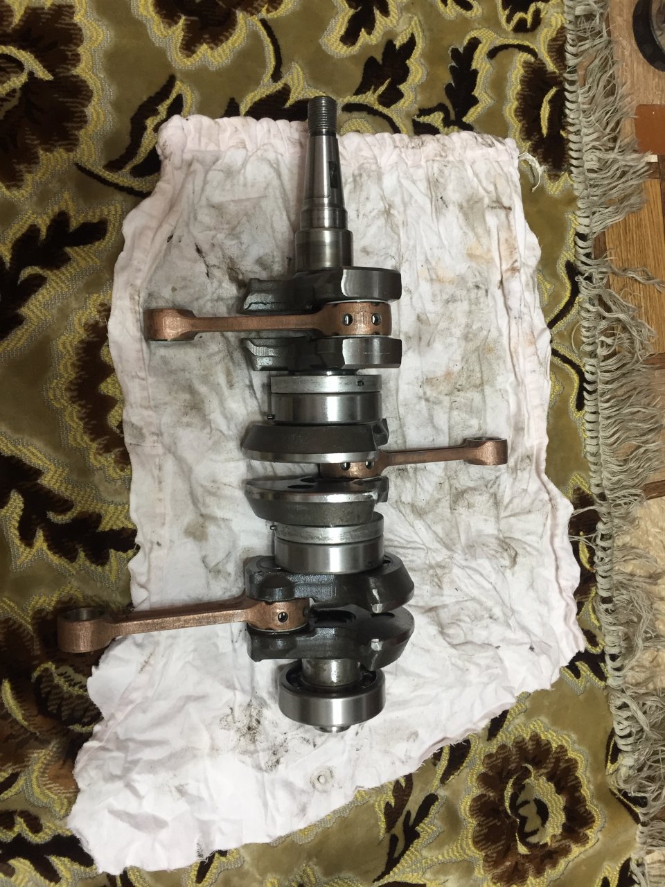

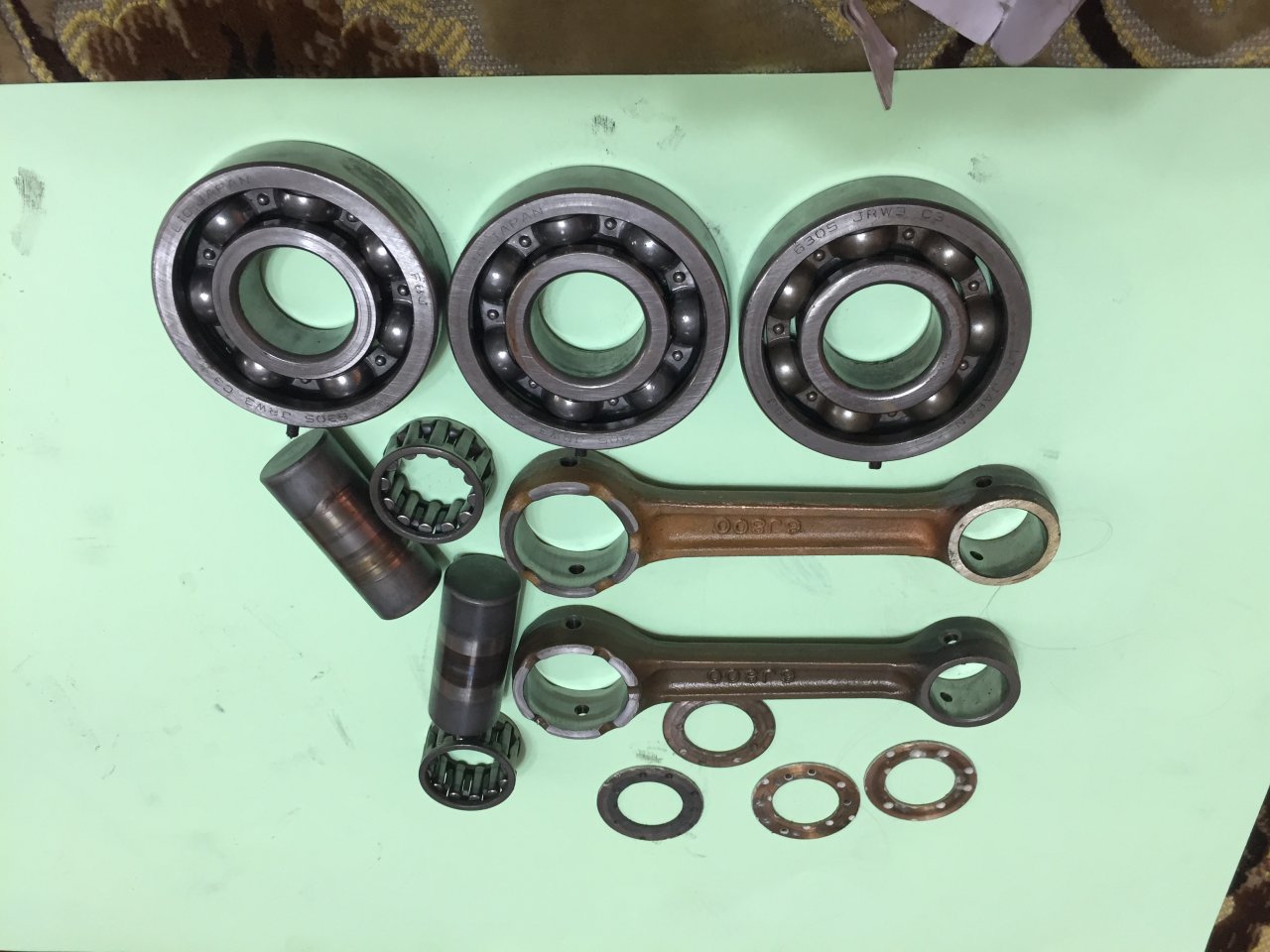

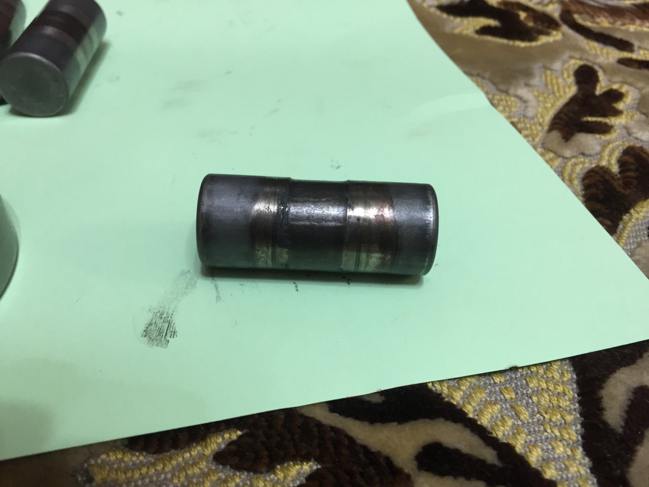

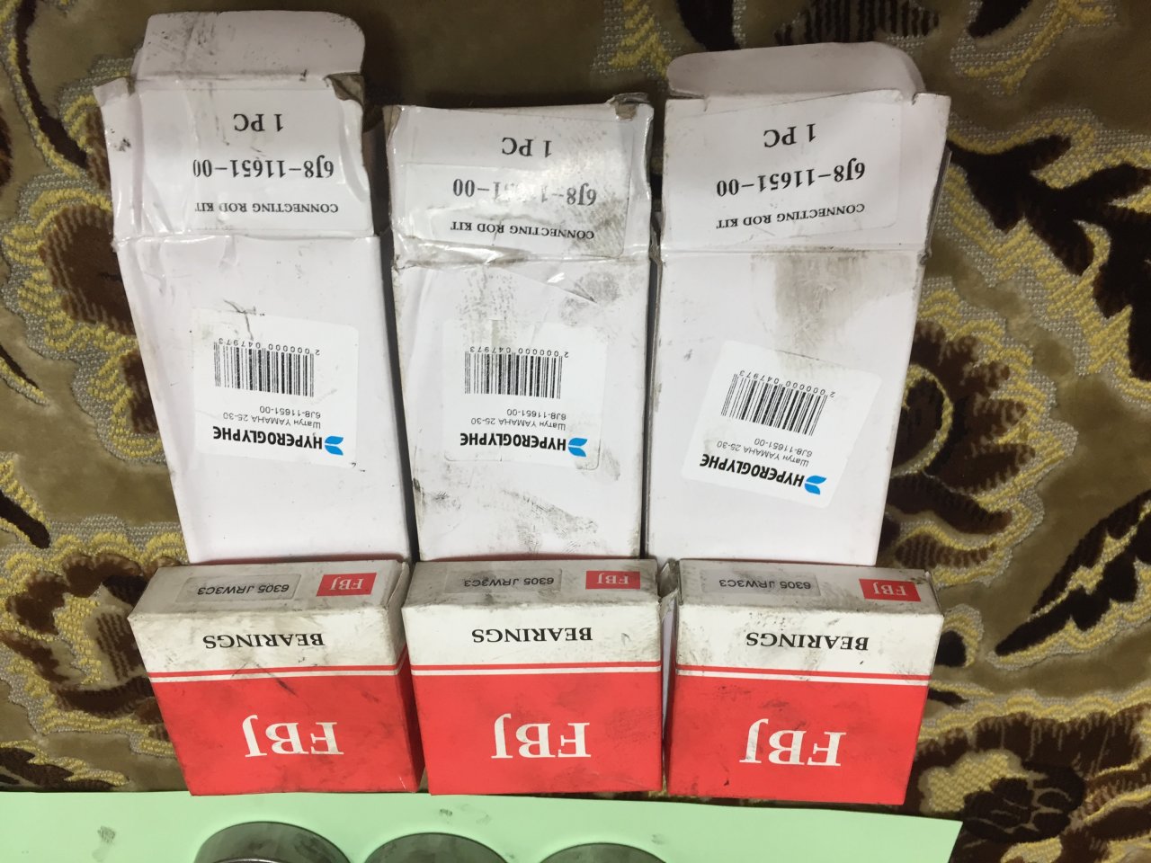

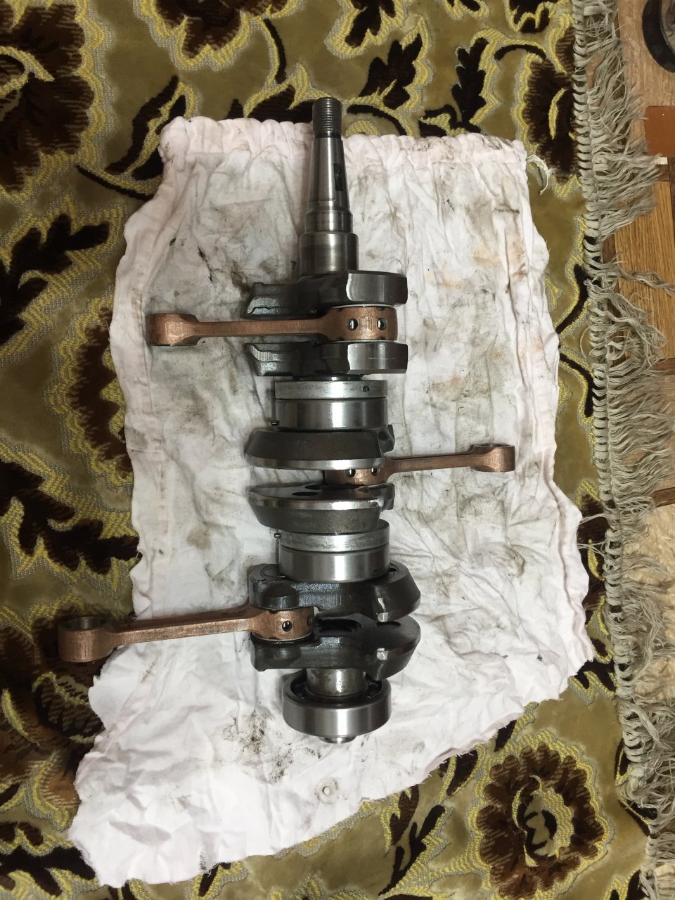

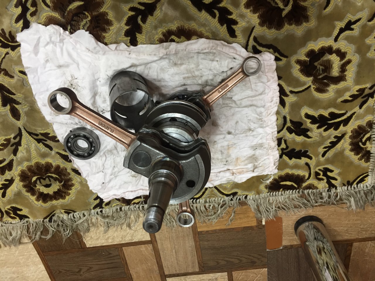

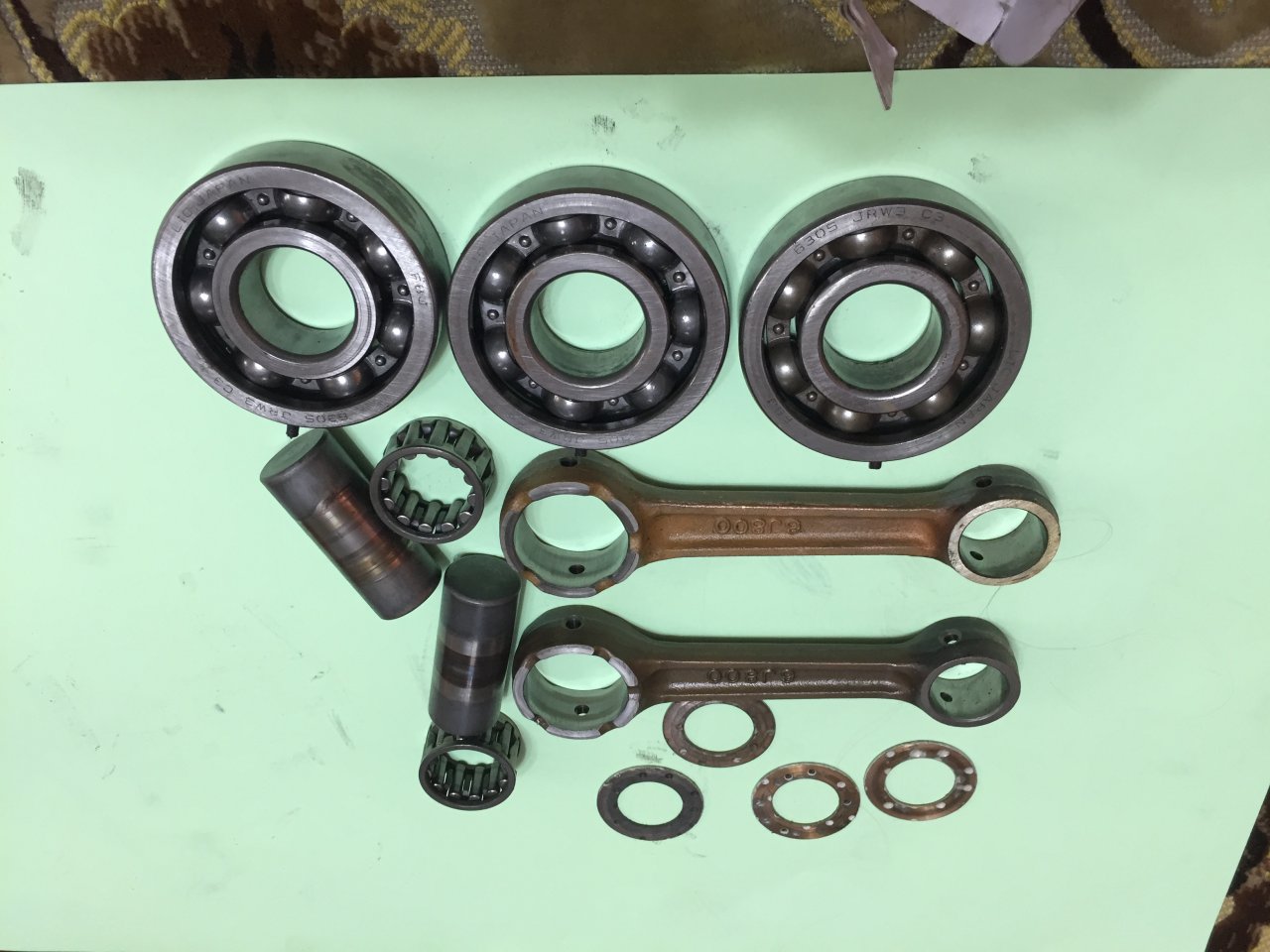

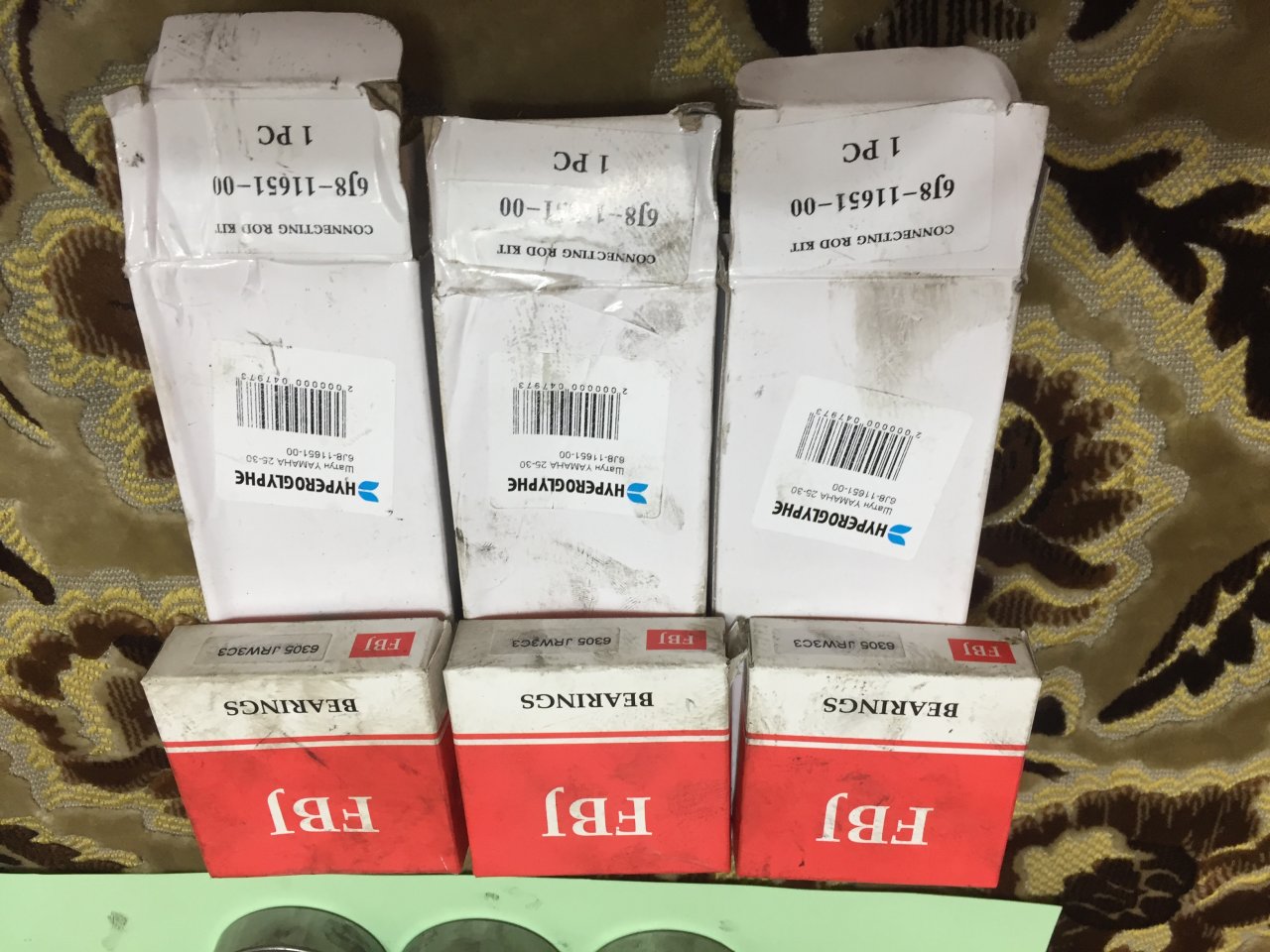

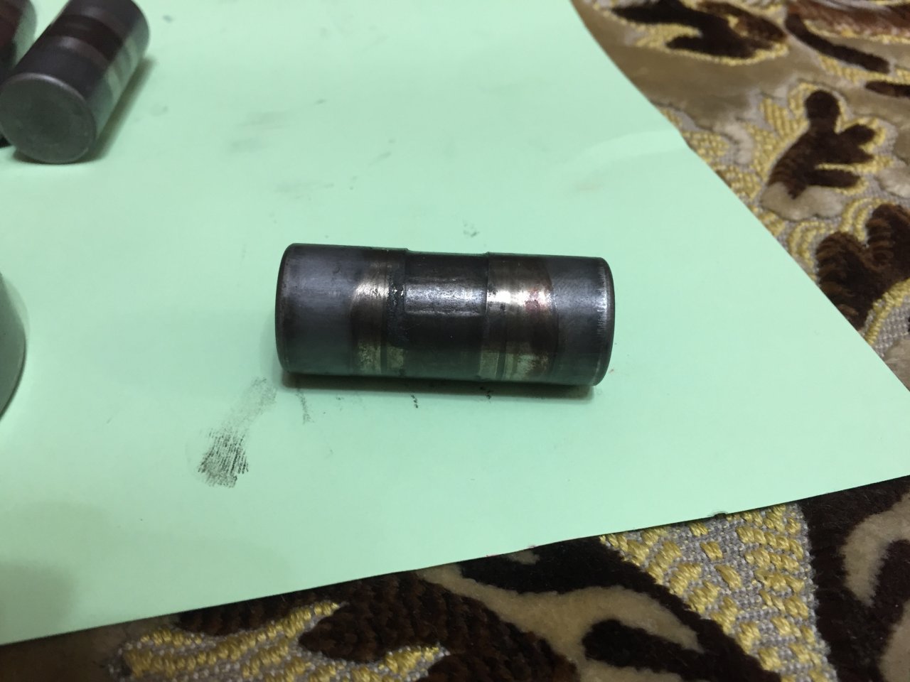

Ну вот забрал коленвал после ремонта. Шатуны и подшипники не оригинал. Перепресовка к/вала 6500кг, шатун в сборе 4000кг 1шт, подшиник 900кг 1шт. Фото: к/вал,коробочки от новых шатунов и подшипников, б/у остатки, ушатаный палец шатуна, у подшипника рассыпался сепаратор.
166661166662166663166664 166665

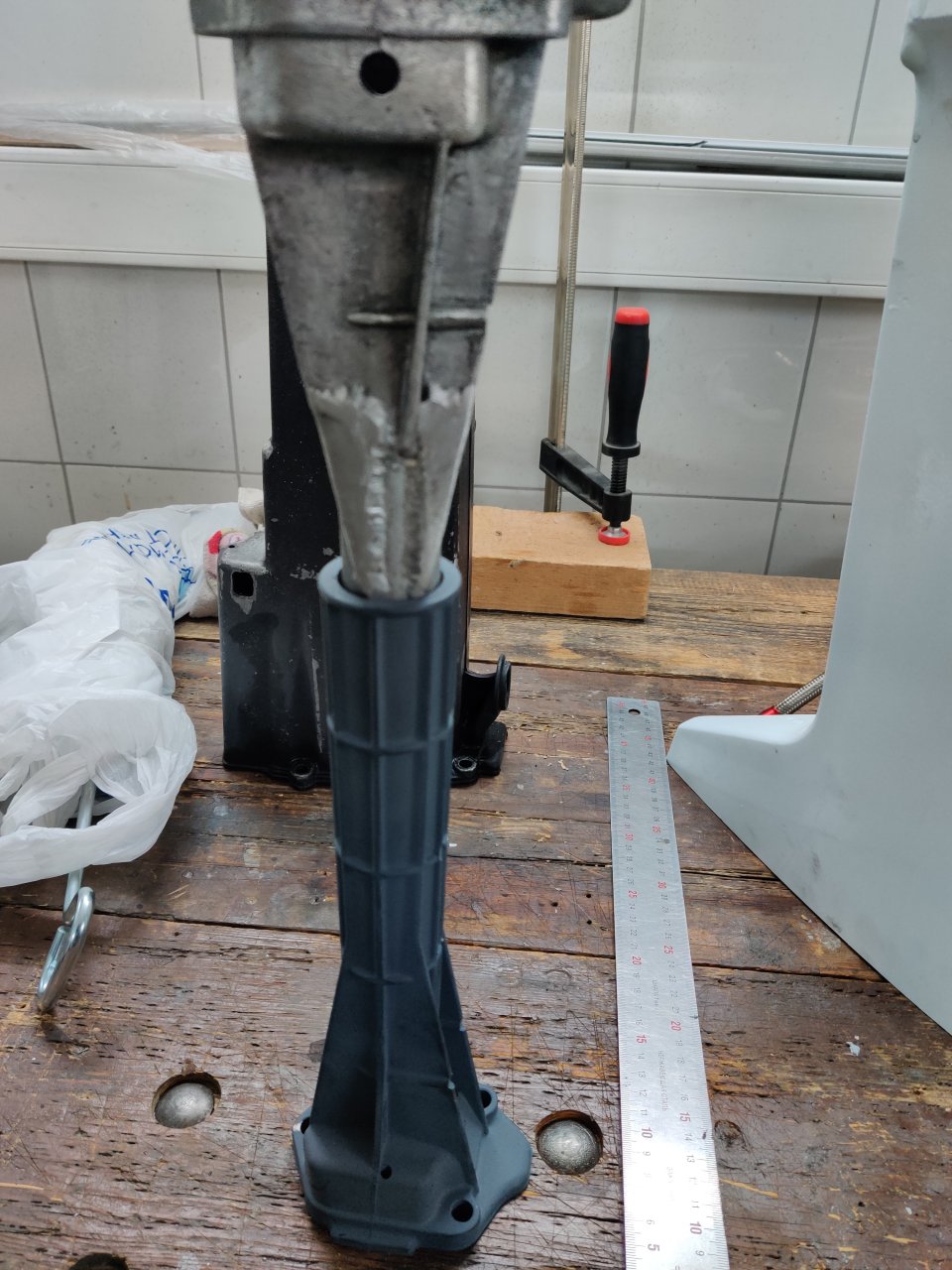

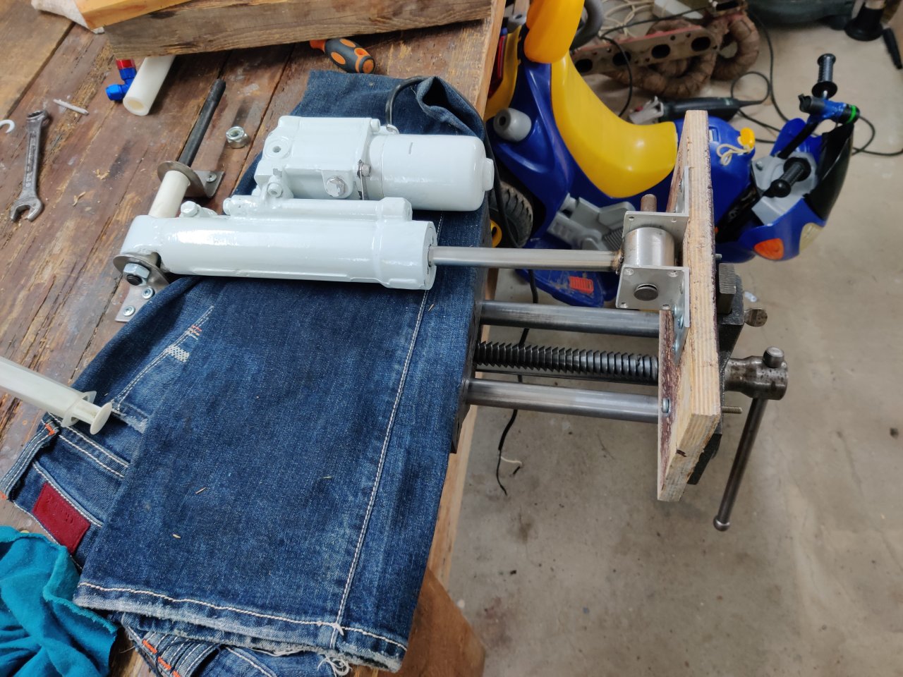

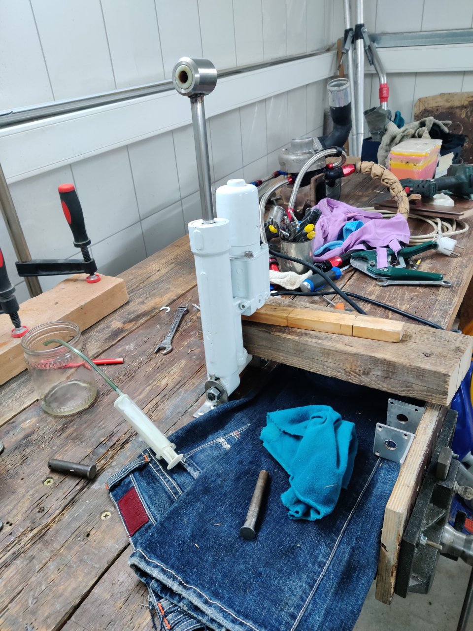

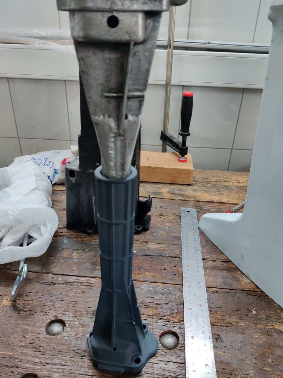

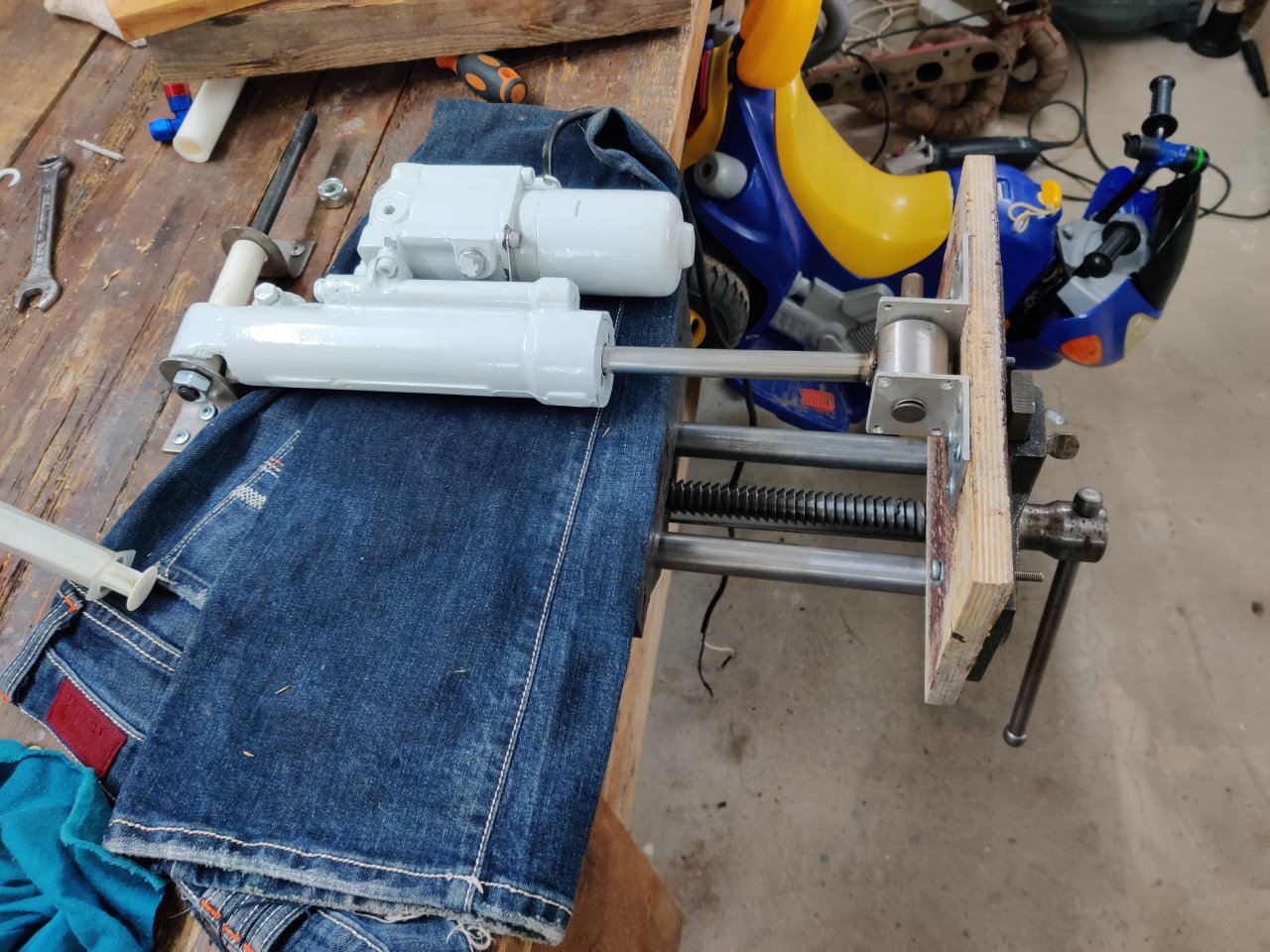

Решил, на этот раз уже со снятием, прокачать и гидравлику. Изготовил нехитрую приспособу, слил жижу. Заливать ее начал в режиме опущено, вытягивая при этом тисками шток. Цилиндр в горизонтальном положении. Винт регулировки в положении ручного подъема. После наполнения системы сделал несколько циклов поднять-опустить тисками в том же режиме лежа. Далее подцепил аккумулятор и погонял жижу в холостую наклоняя цилиндр из вертикального в горизонтальное положение. Теперь он работает вроде нормально. Во всех положениях звук работы гидравлики ровный, рывков нет. Остаётся проба на воде. Тисками сжать цилиндр в рабочем положении не смог.
Напомню, что вся морока оттого, что узел уже неразборный.

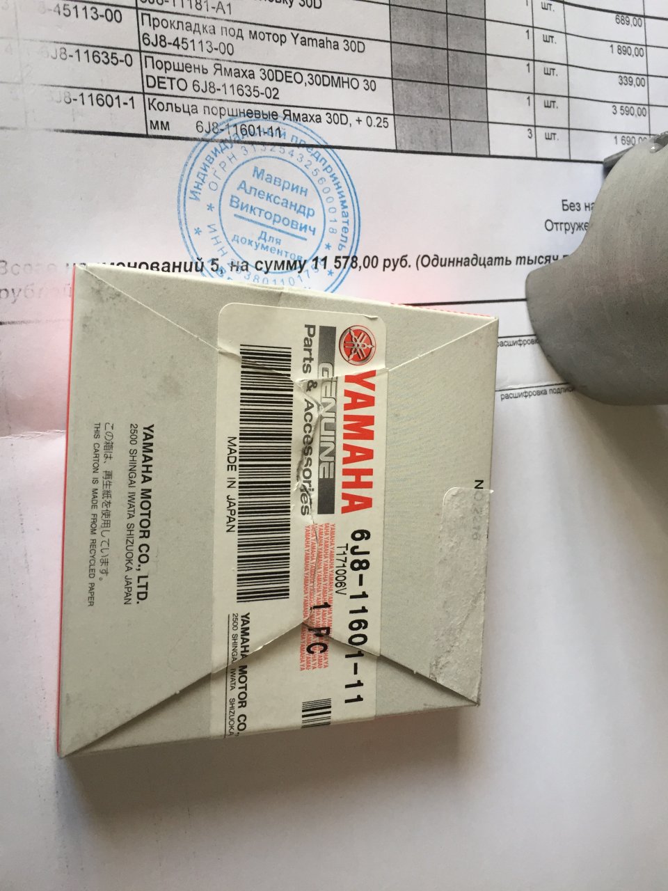

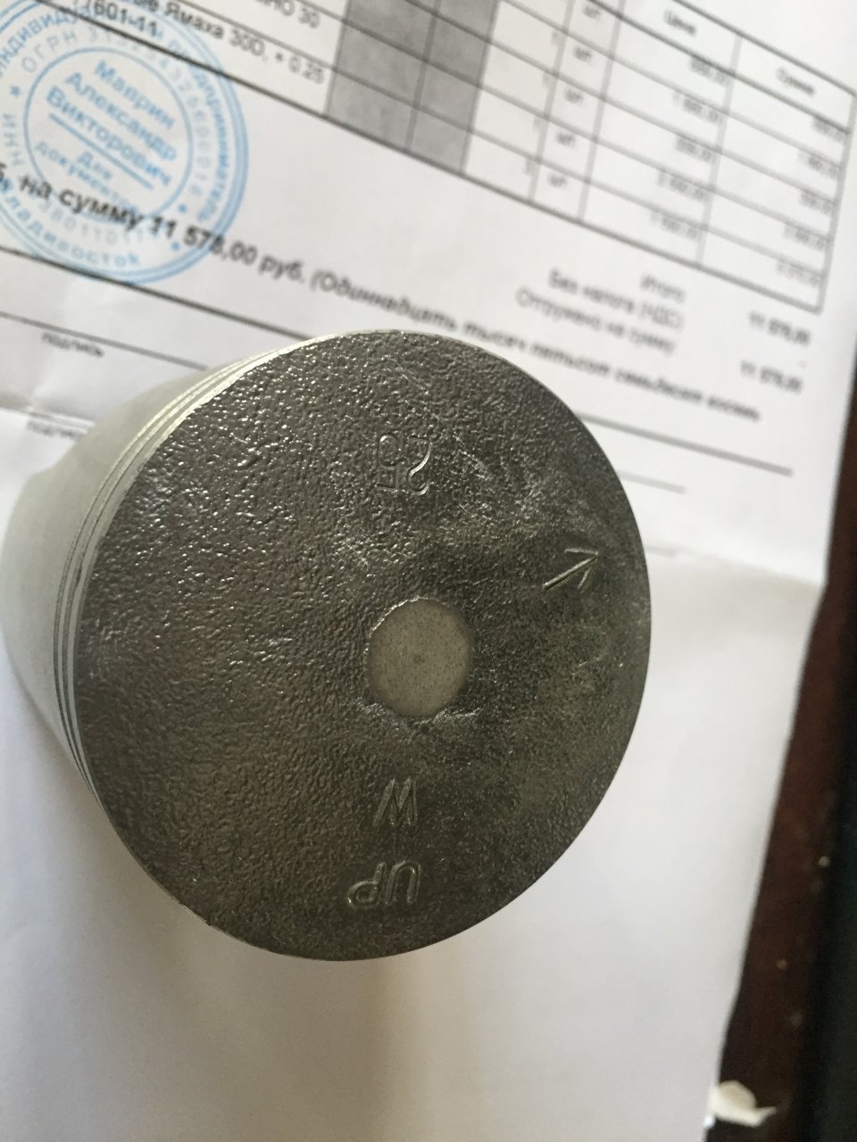

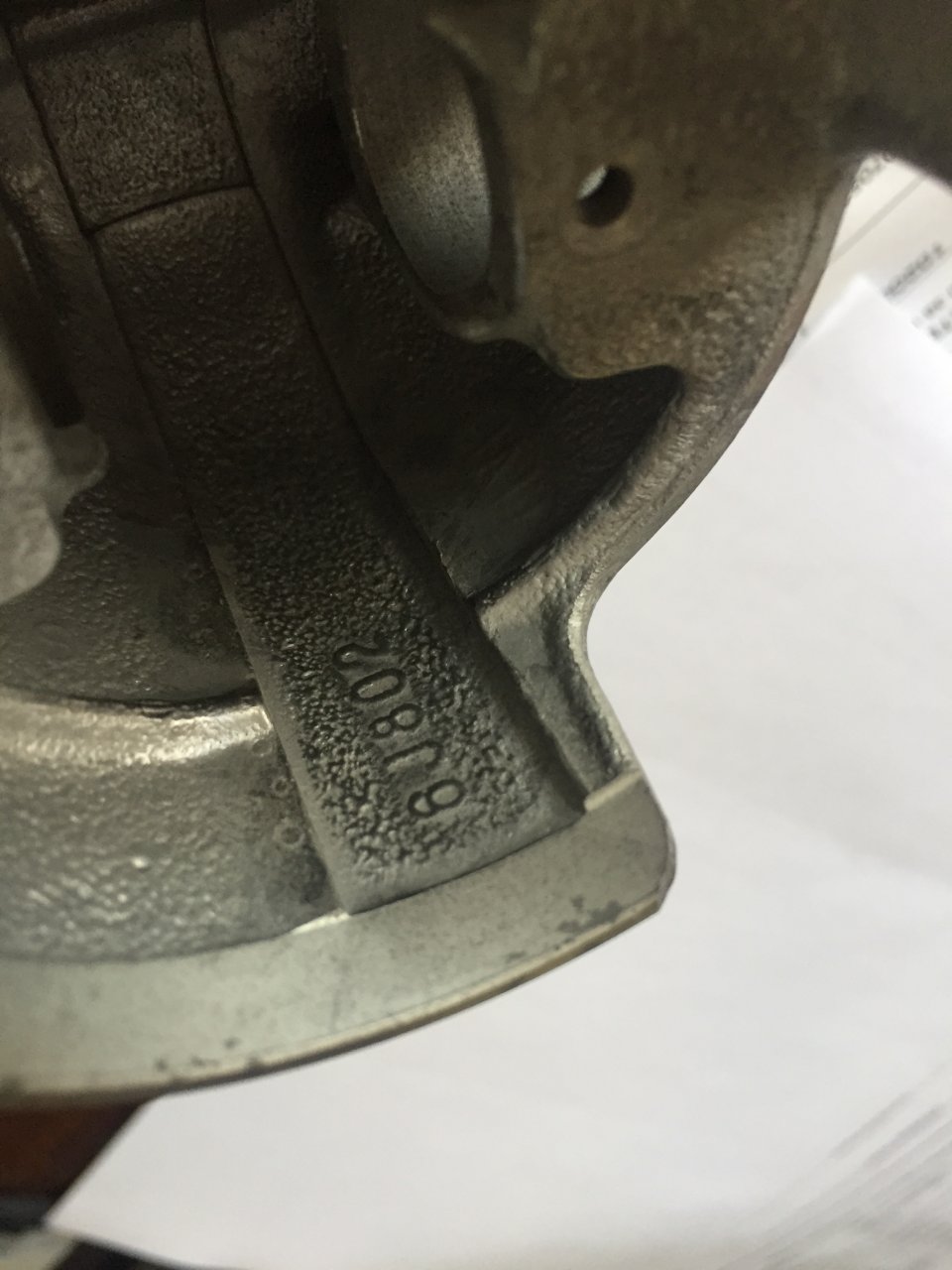

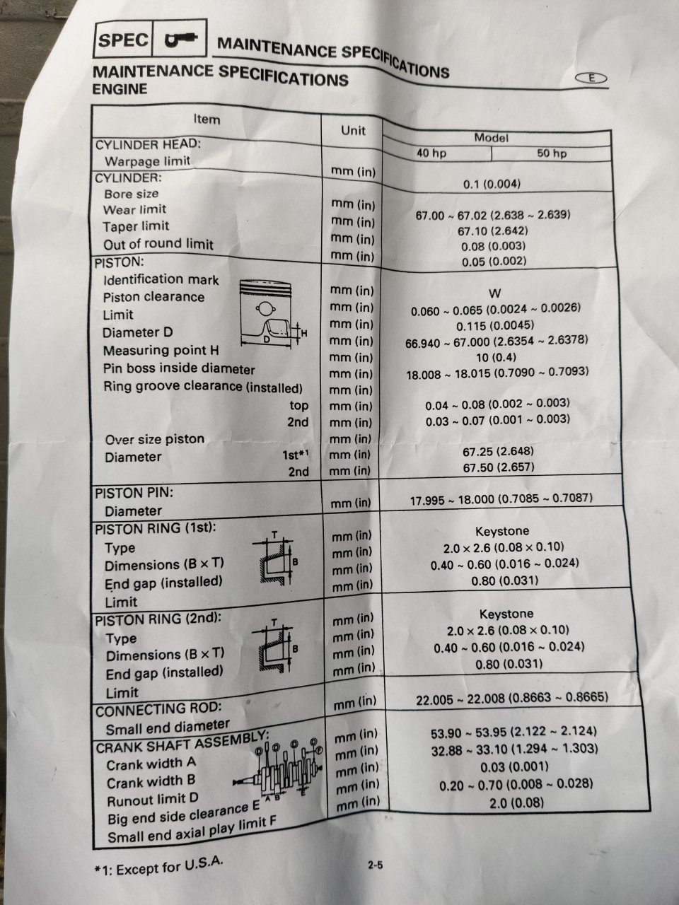

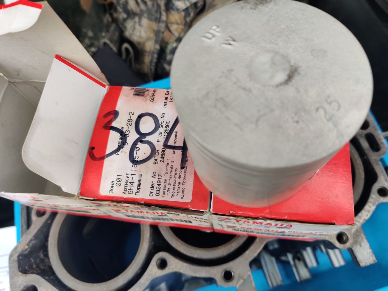

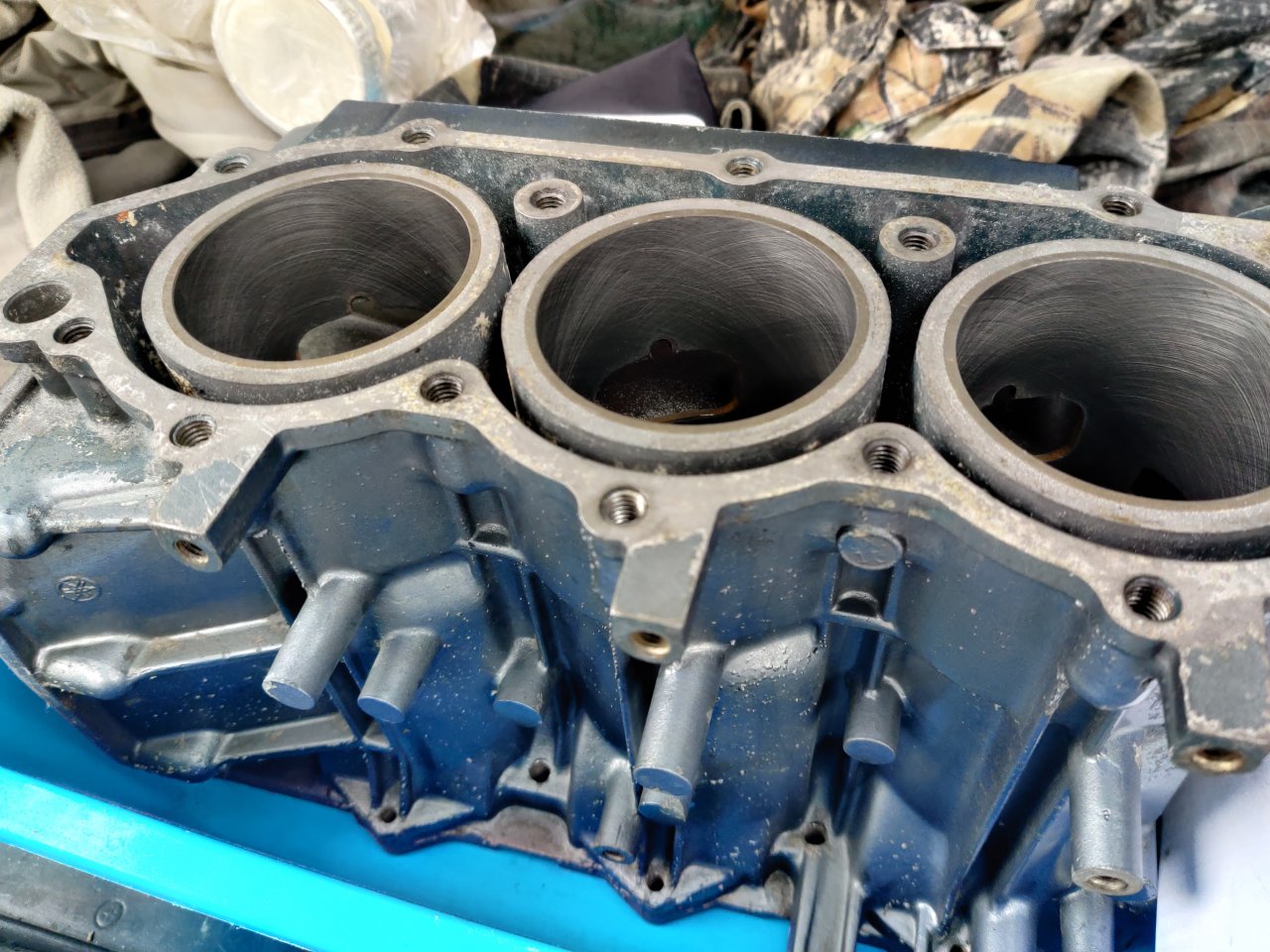

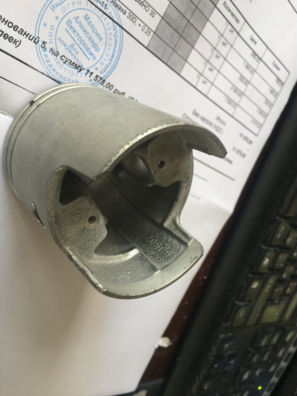

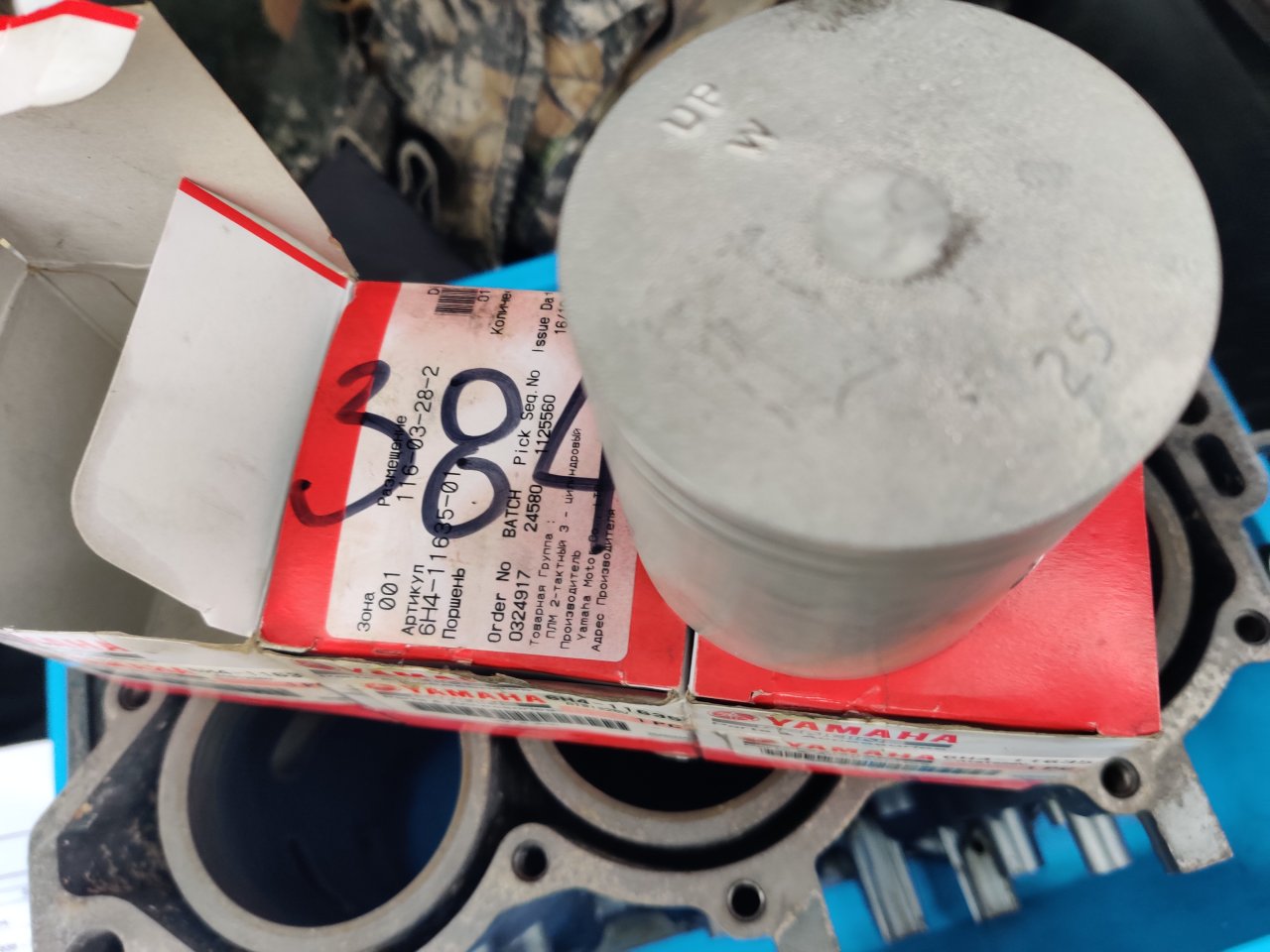

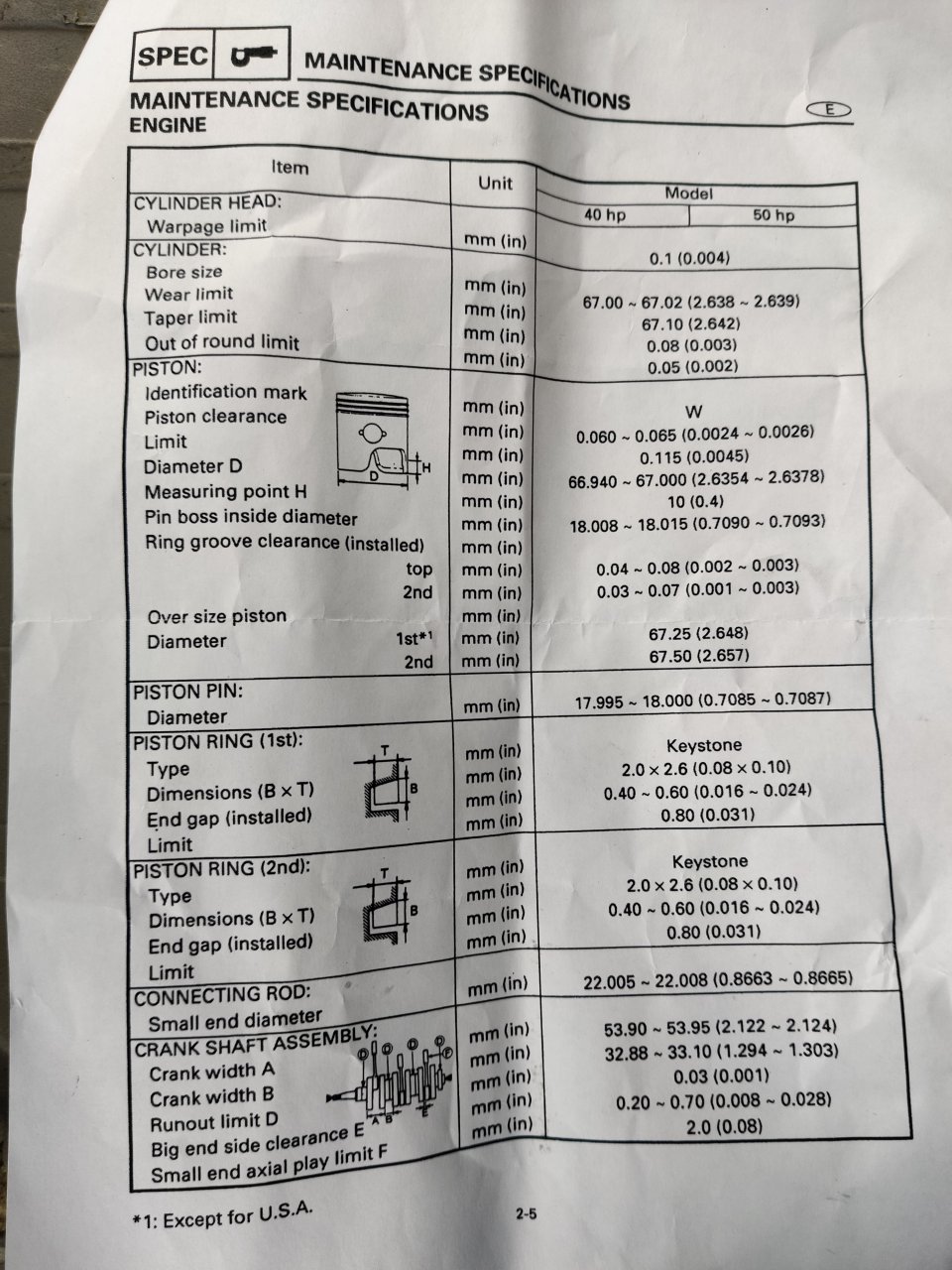

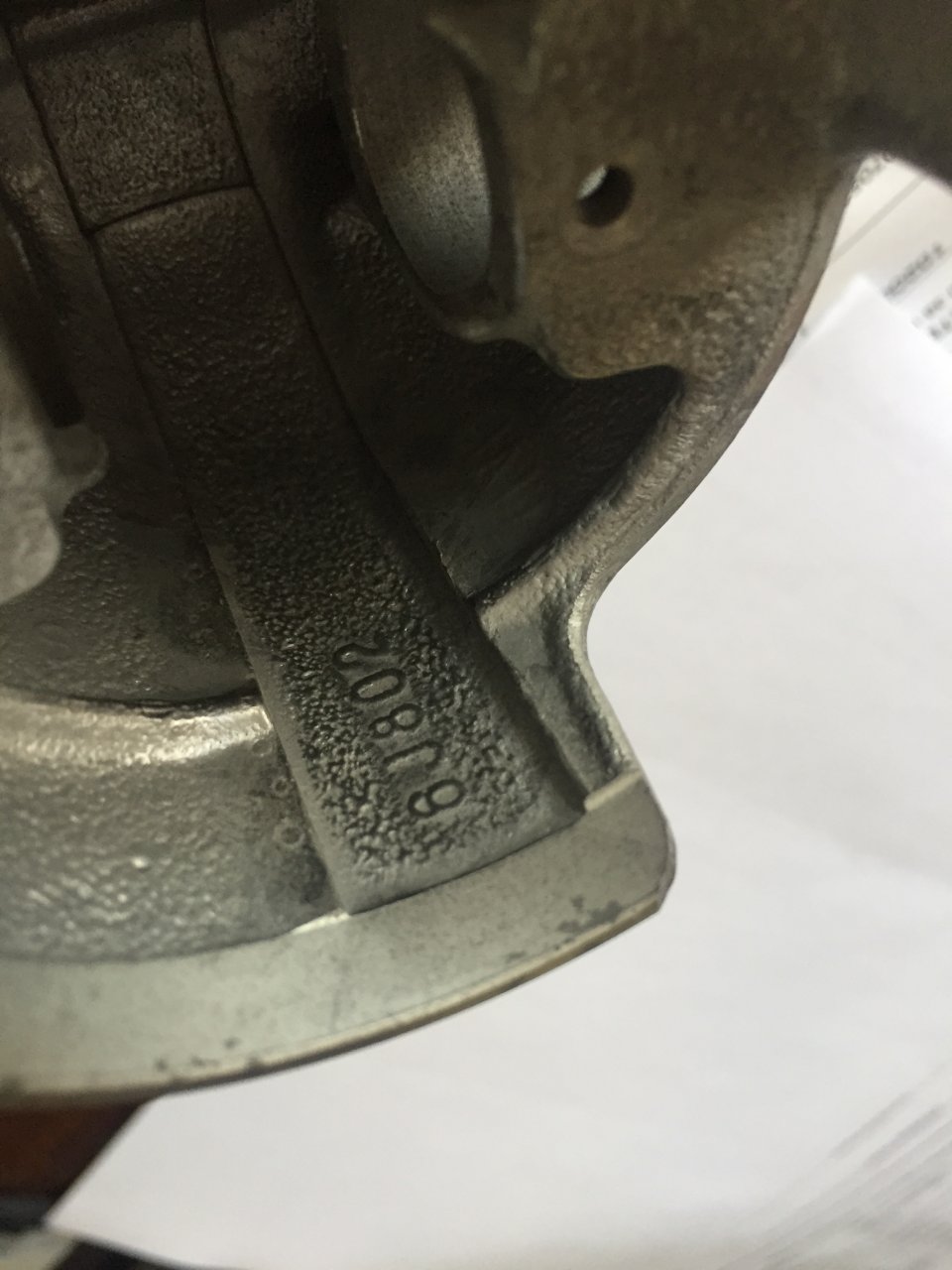

Блок расточили. Кому интересно, фото поршня первого ремонтного размера и артикул на коробке, а также таблица с ремонтными параметрами поршневой.

На фото хоны две сетки? Одна мелкая вторая крупная? Или на фото просто так видно

Фаски на окнах есть? По фото плохо видно.

Я не понял сам. Гильзы смазаны смазкой. Блок уже у моториста. Если удастся, завтра свой самопальный выхлоп на родной заменю. Разницу покажу. Самому, блин, интересно каков будет результат.

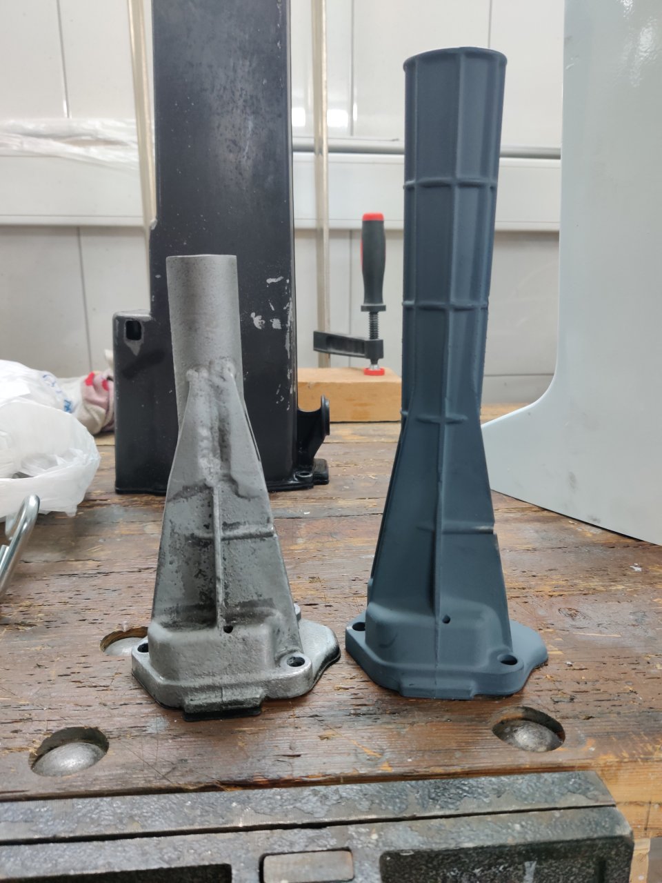

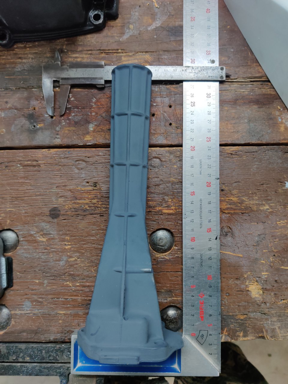

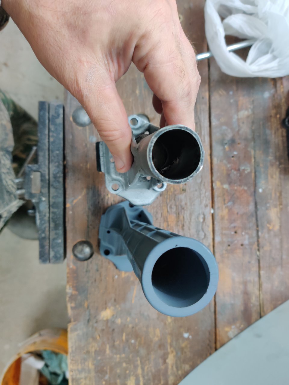

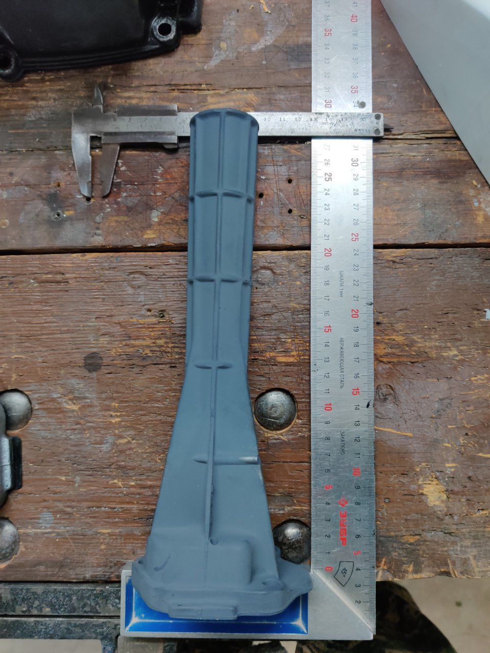

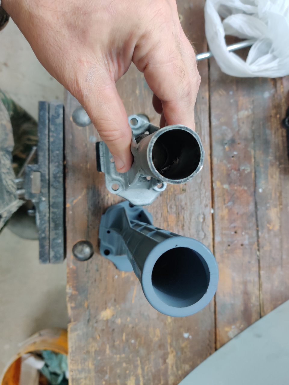

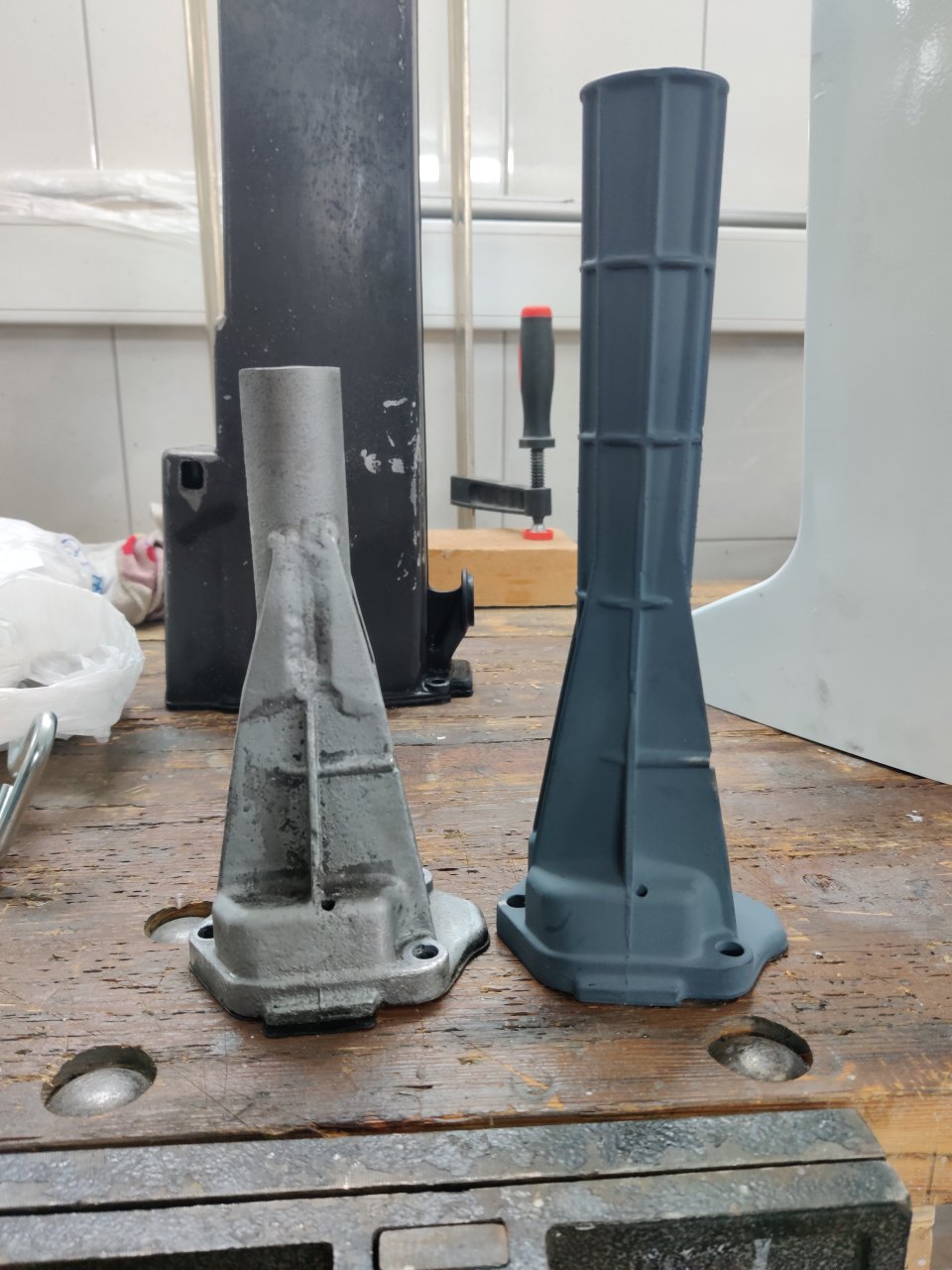

Вот разница между моим самопальным выхлопом и родным. Она видна и без измерений. На родном конус, у меня труба. Разницу покажет замер оборотов, но это уже будет в следующем сезоне.

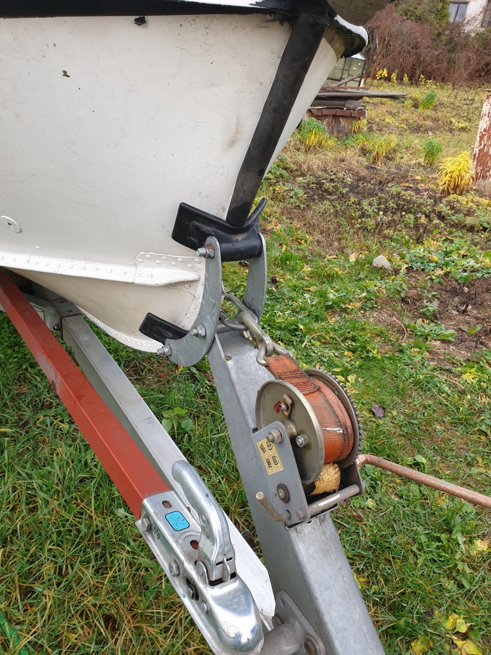

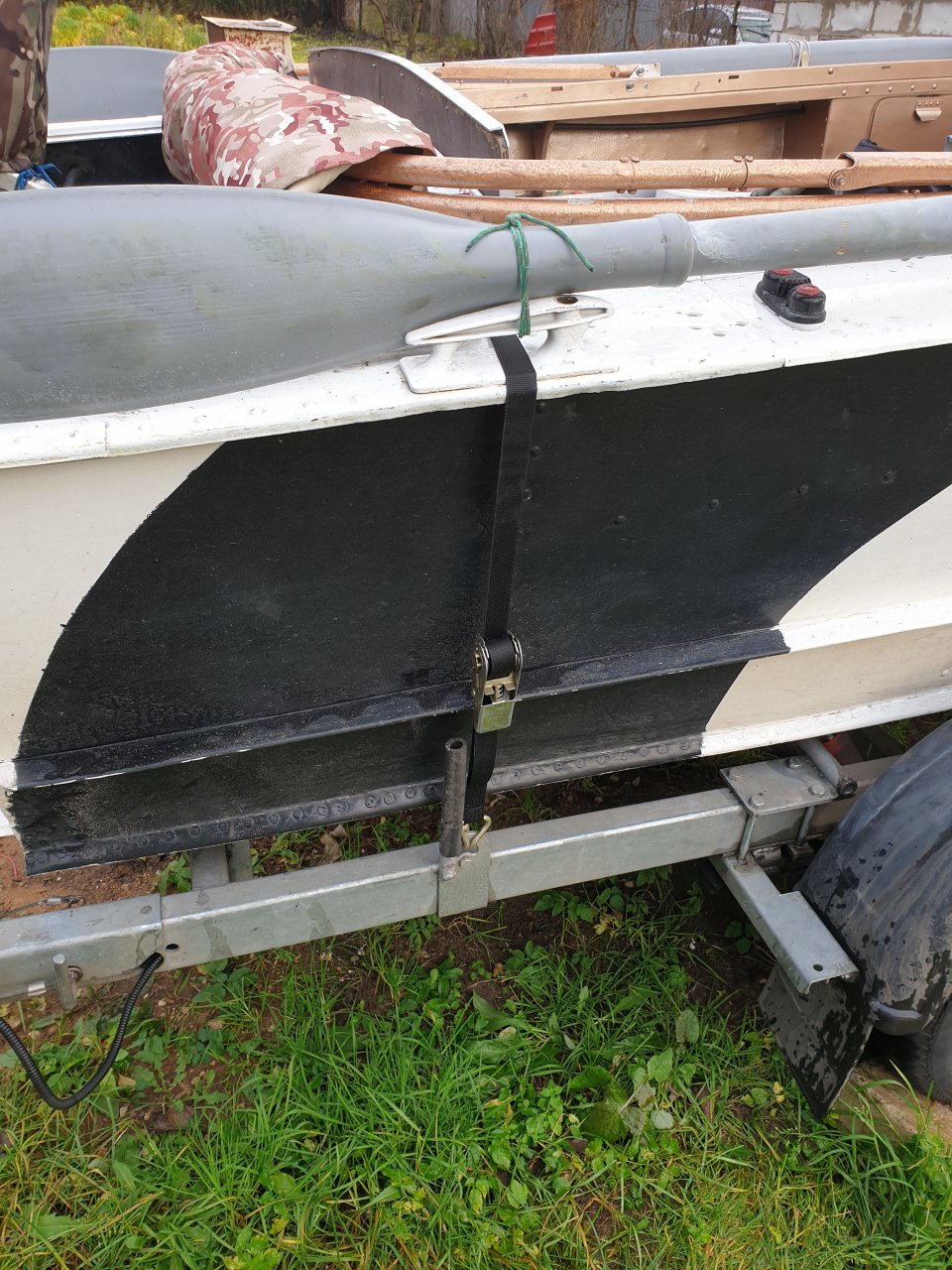

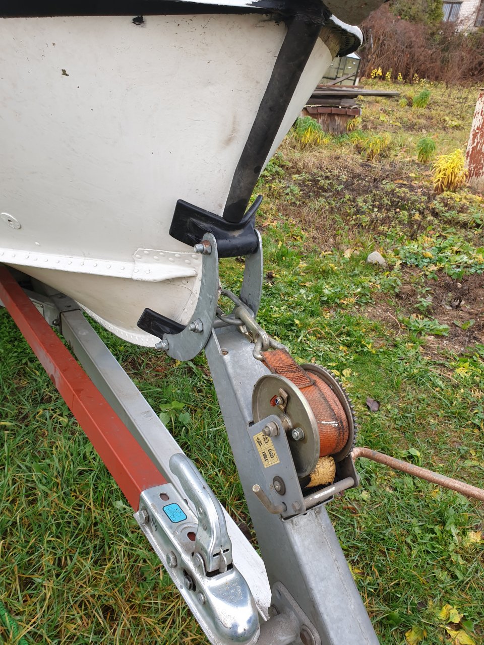

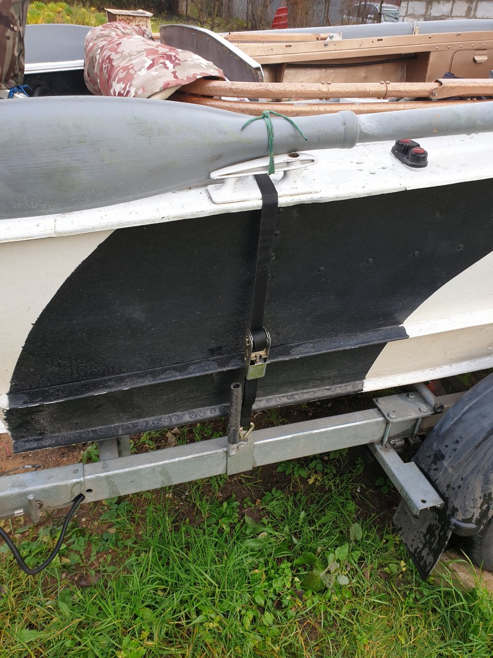

Борис вечер добрый , для вас ,и только для вас, за 1620 км пути одна сторона ,резинка от трусов черного цвета непорвалась, лодка с места нешолохнулась, крепление на фото

Андрей, привет! Для меня это не показатель, ибо лучше перебдеть, чем недобдеть. Черная стропа визуально у меня доверия не вызывает (в моем случае порвалась более мощная), опора ноги мотора у меня лично выпадала на кочках (видимо гидравлика несдюжила - люди вовремя подсказали), теперь ее дополнительно привязываю к телеге и ноге как раз такой же стропой, как у тебя. В магазинах подобные позиционируют как стропы для ПВХ. Про летающие лодки подборка на Ю-Тюбе есть. Мне не хотелось бы, чтобы кто-то стал ее участником. Отлетающие колеса от машин на ходу пару раз видел, от одного даже уворачивался. Мне повезло, а вот у приятеля машина под списание пошла. Лодка ничем не будет отличаться от колеса - тот же неуправляемый снаряд. В детстве видел, как оторвавшийся легковой прицеп вскрывает дышлом крышу машины, идущей по встречке - жесть!
ЗЫ: куда мотался? Как отрыбалил и откатался? Фотки?

Борис, мотался я к Александру Шустрому, мотор у меня стянут к раме прицепа на подставке такой же хернёй , и туда и обратно никаких проблем нет ,3240км туда и обратно

Просто так на такое расстояние не мотаются! Давайте колитесь оба!
