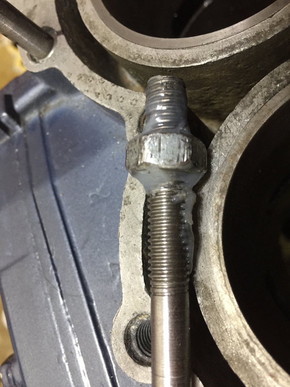

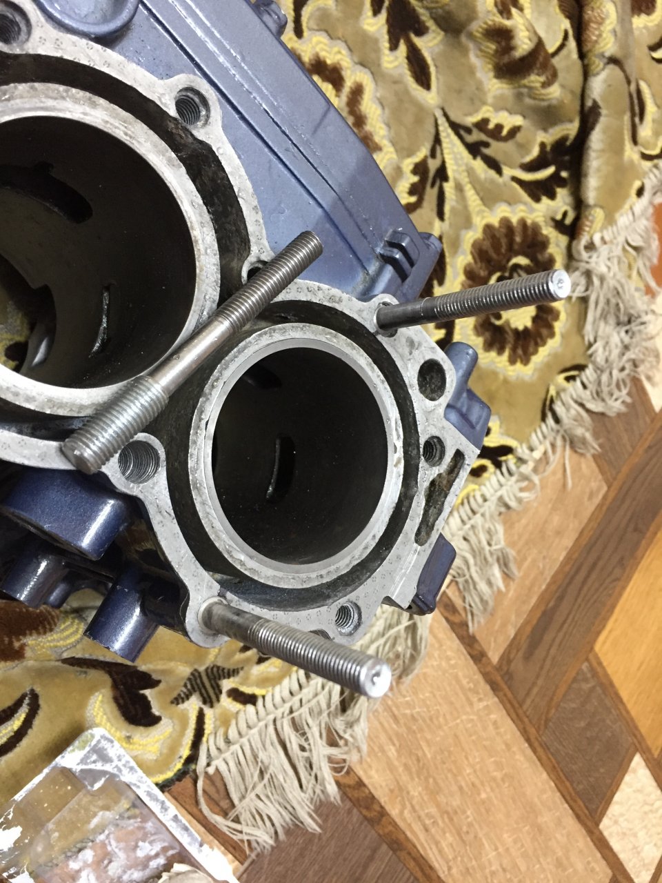

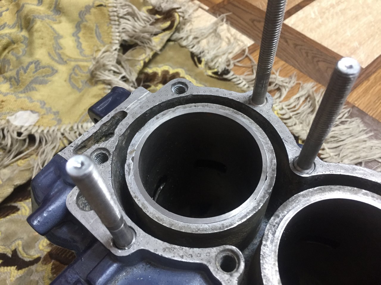

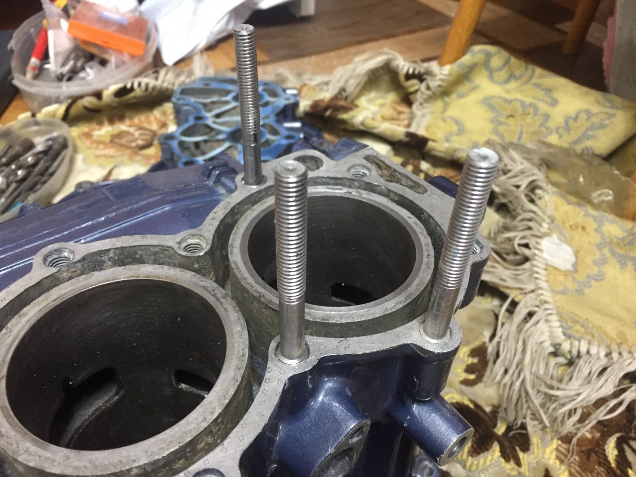

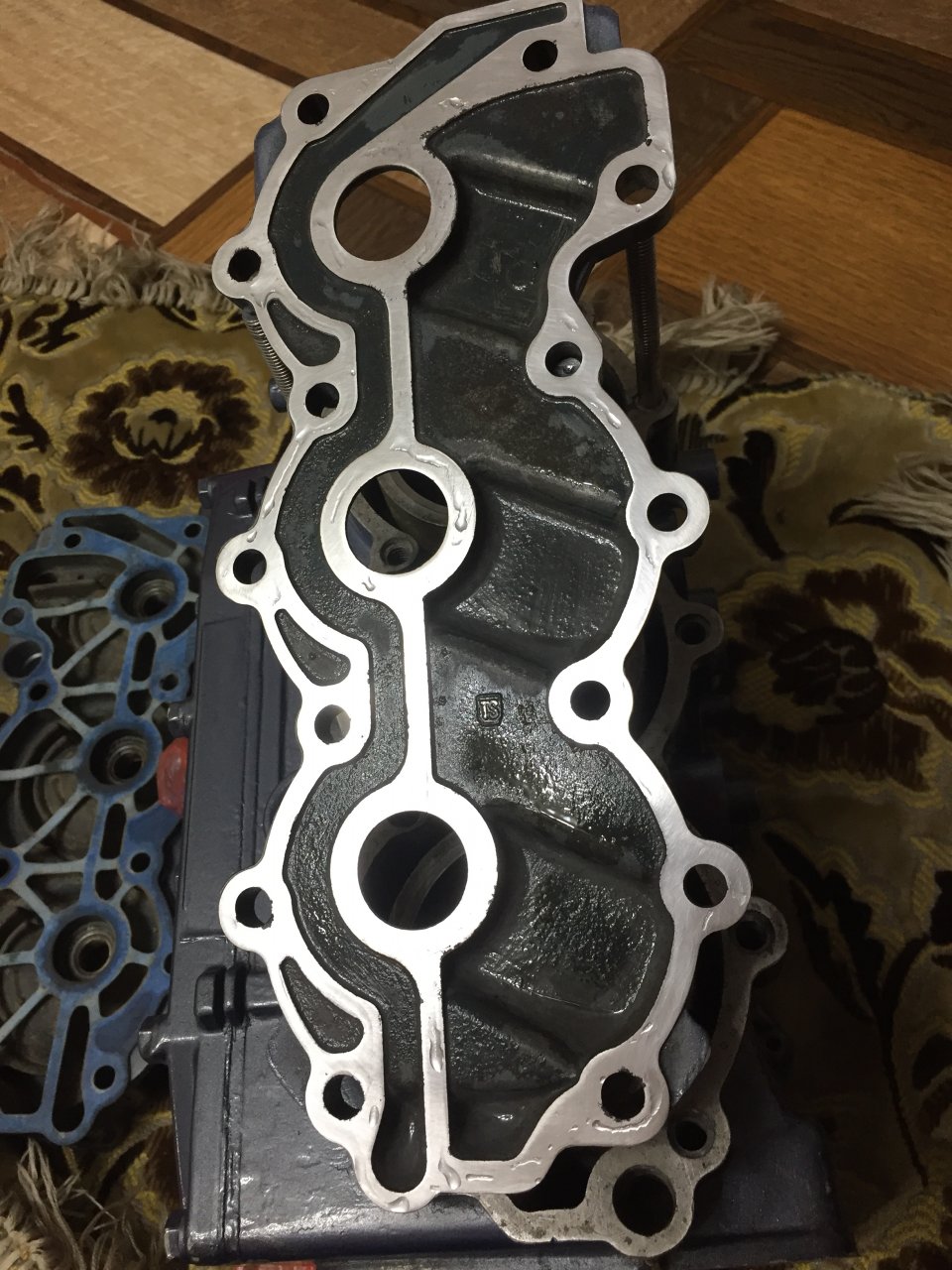

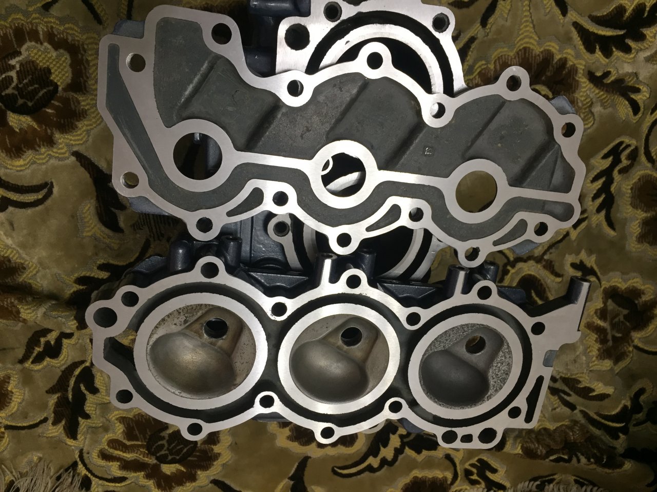

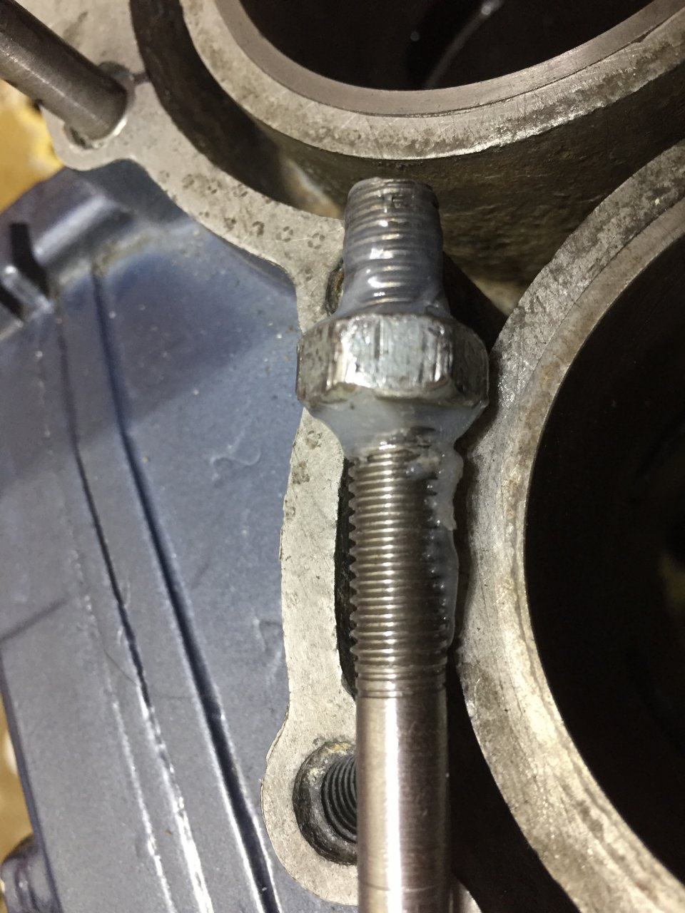

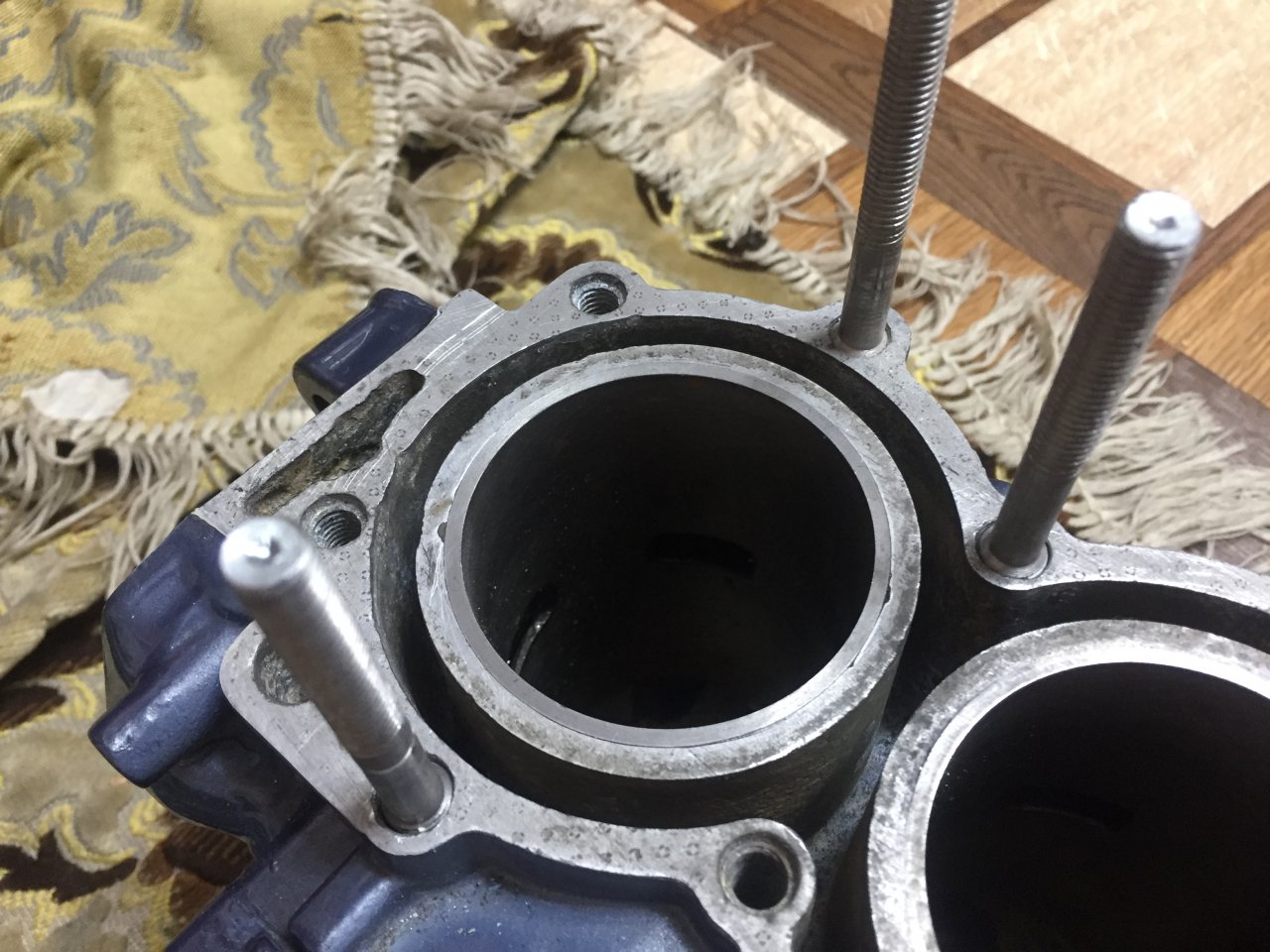

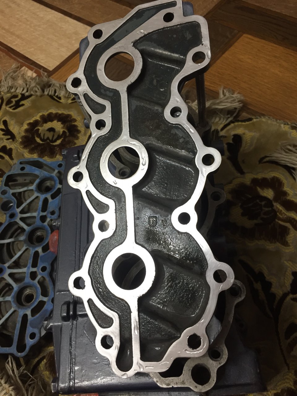

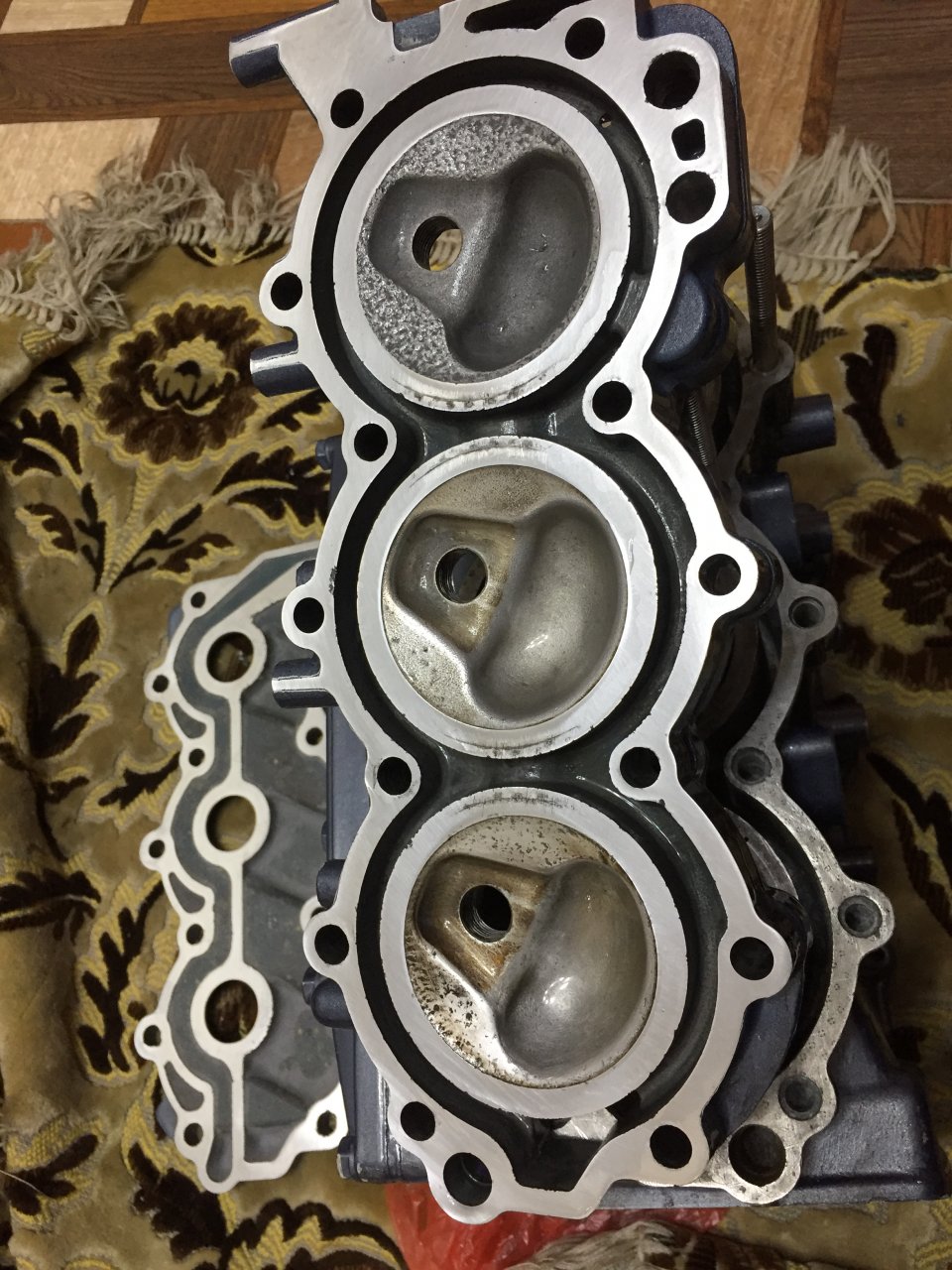

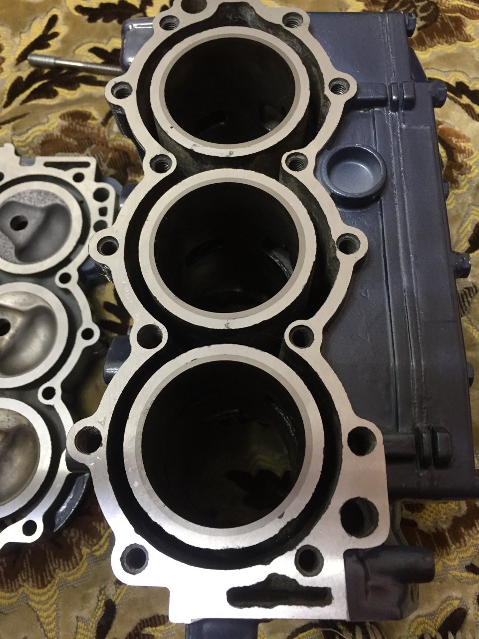

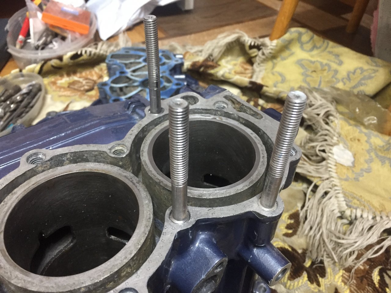

Нашел заводские шпильки от камазовских головок. Токарь выточил то, что надо. Три шпильки примерил , подошли вроде хорошо. Только пришлось немного подогнать по глубине и вертикали. Намазал гайку на одной запасной шпильке поксиполом, держит хорошо. Просто в руках, держа шпильку пасатижами, открутить не смог. Думаю если добавить алюминиевых опилок , то будет хорошо держать.

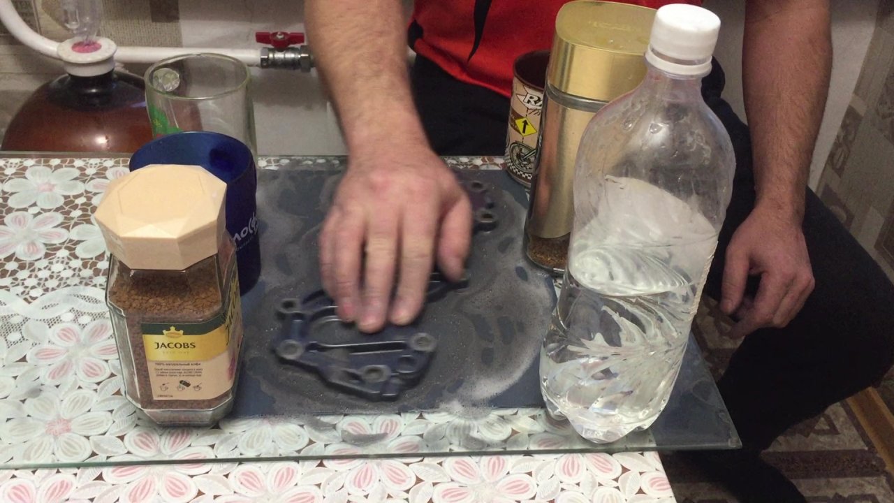

Но прежде надо прикатать плоскости движка. Вот таким ручным приводом :unknown:. Наждачка кончилась , голову надо еще доводить, а далее блок . На сегодня пока все.:snimau shlyapu:, скоро:hny:yahoo:.
Фото: Посмотреть вложение 169456Посмотреть вложение 169457Посмотреть вложение 169458Посмотреть вложение 169461Посмотреть вложение 169462Посмотреть вложение 169463Посмотреть вложение 169465Посмотреть вложение 169466
Плохо, что с поксиполом. По хорошему они должны на сухую ставиться без добавок чего-либо.
Плоскости посто нужно было проверить. Если не поведенные ставить и не париться. Не навредить бы! Это всё-таки не притирочная плита. На веосе прокладка ГБЦ толстая и многое компенсирует.
Шпильки плоскогубцами не крутят. Или эксцентриковый шпилечный ключ, или две законтпенных гайки. Предпочтение первому.
Когда будешь собирать и дойдешь до автомикса, скажу как правильно отрегулировать.

Виноват! Наждачка Р600, на стекле лежит , вроде плоскость хорошая.

Шеркал без нажима , углы проверил , все в норме. Спасибо.
Шпильки для успокоения души дополнительно заклею поксиполом, открутить можно будет, нагрев до 250 градусов. На хороший фиксатор резьбы, кошелёк совсем худой.

Проблема в том что мелкой наждачкай больше полируешь чем снимаешь и поэтому кажется что везде снял,

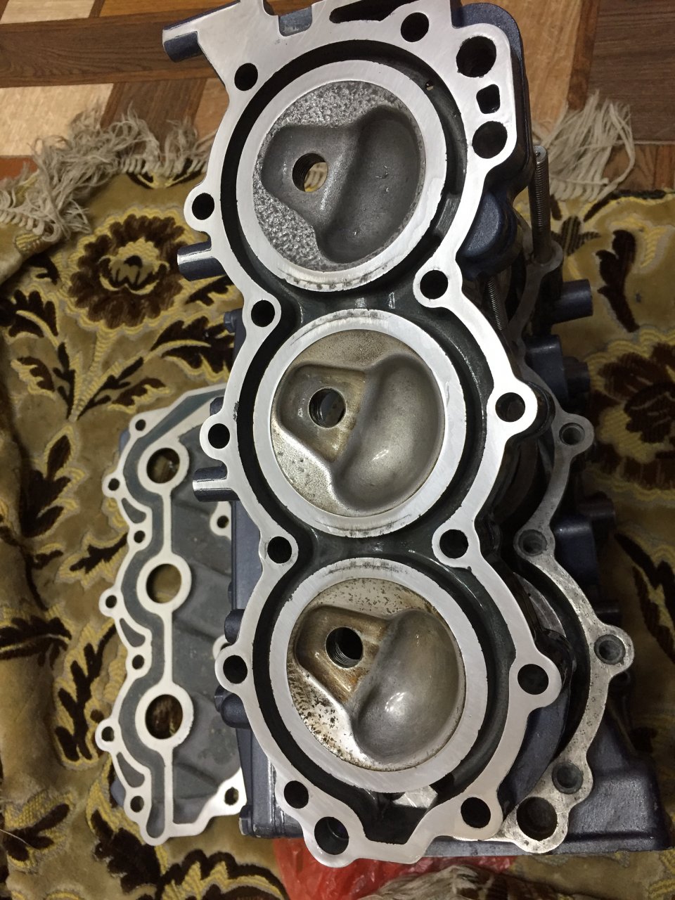

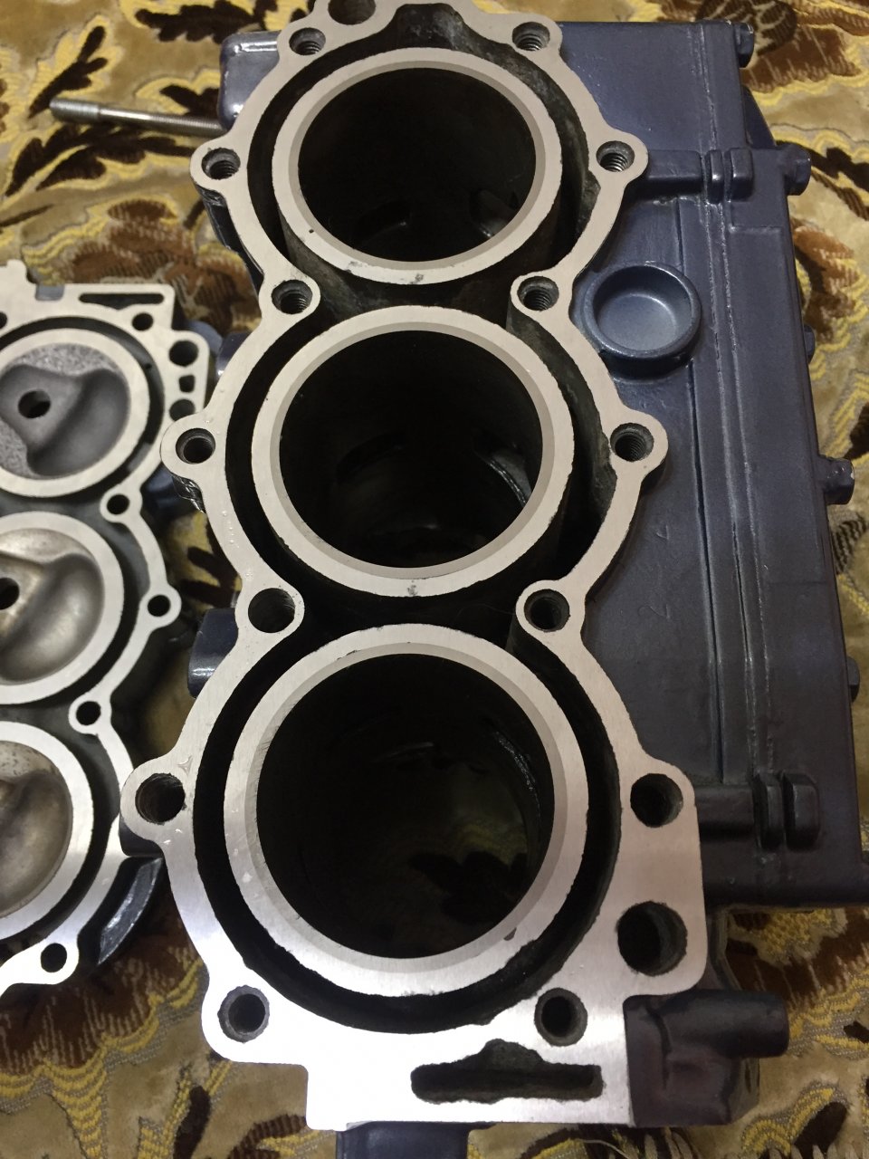

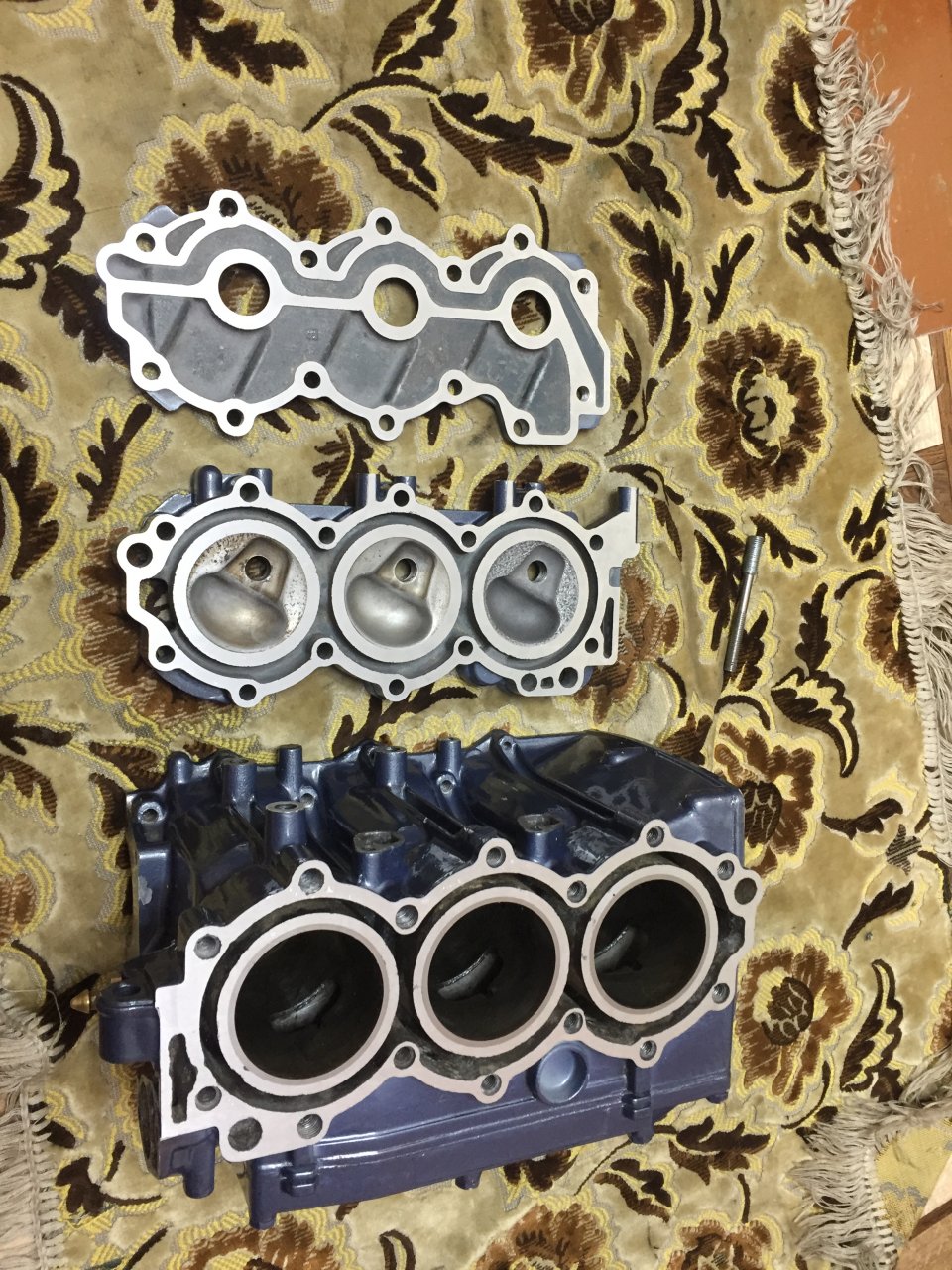

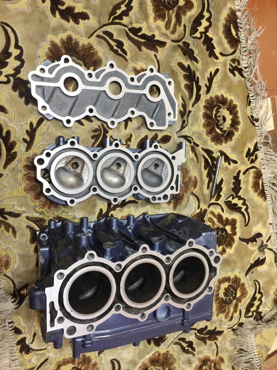

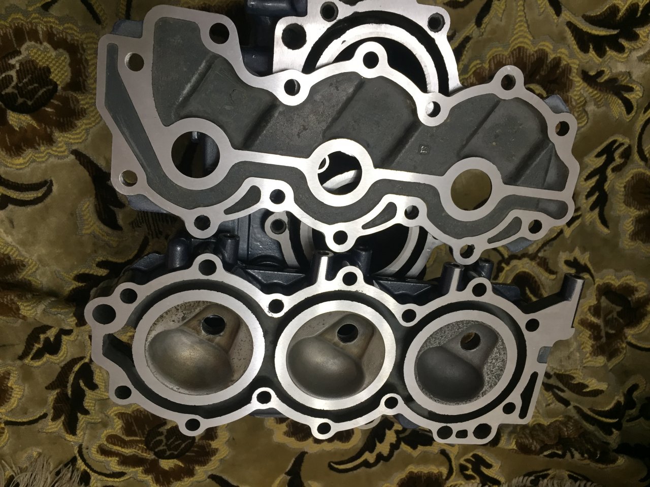

Все таки ручная шлифовка не дала идеальных результатов. Как говорилось выше заваливались края. ( Спасибо за советы).
Подкопил немного денег, отвез блок и головку на шлифовку. Сегодня забрал , 500 р за сторону х 4 стороны.
Купил резьбовой фиксатор, для шпилек, температура до +250 градусов. думаю будет держать.
Помою все и буду приступать к сборке блока.

Все у тебя получится! А лучшие уроки мы получаем именно на своих ошибках. Я в свое время хотел приобрести притирочную плиту, но узнав сколько она стоит, пришел к выводу, что если я подгоню все плоскости на всех своих движках, не отобью ее. Дешевле и правильнее будет обратиться к спецам в этом деле.
1 881
Борис уже давно блоки в машинах притерают без снятия, плита стоит капейки, а точнее кусок отшлифофаного метала с ручкой, как по мне то в двух тактовом моторе голова вобще тонкая и при затягивания болтов (гайка) играет как некрутись ,это не голова четырех тактника , куск алюминия
8 548
3 294
Андрей!Ты ошибаешься.Чугунная притирочная плита-дорогое удовольствие.У меня знакомый постоянно занимается ремонтом движков-в основном ВАЗы.И то-сделал себе из ламинированной фанеры стол,покупает метровыми размерами наждачную бумагу,закрепляет ее и притирает головки.И быстро и качественно!
