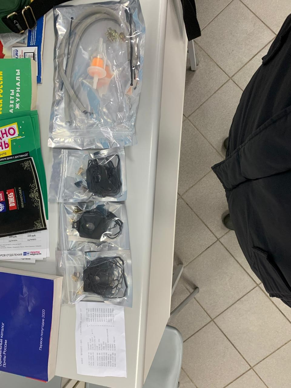

Пришла последняя посылка - ремкомплект карбов. Единственные неродные детали, что заказывал на ПЛМ. Перечень содержимого и номера деталей прилагаются.
Покупали здесь: https://ru.aliexpress.com/i/32947260855.html . Комплект пришел дней за 10. Вышло практически в цену деталей для одного карба (заказывал летом в Прокатись Ру, т.к. один поплавок треснул)

В этом комплекте нет жиклеров. Шланги в сравнении с заводскими даже близко не стояли, хотя лучше, чем силикон. Все остальное визуально нормальное. По хорошему, мне только резинки нужны. Ну и запорные иглы до кучи поменять, хотя родные выглядят нормально.
ДВС практически собран. Думали в ремкомплекте прокладок должен был быть верхний сальник КВ, но его там не оказалось. Завтра должен прибыть. Пока все новости.

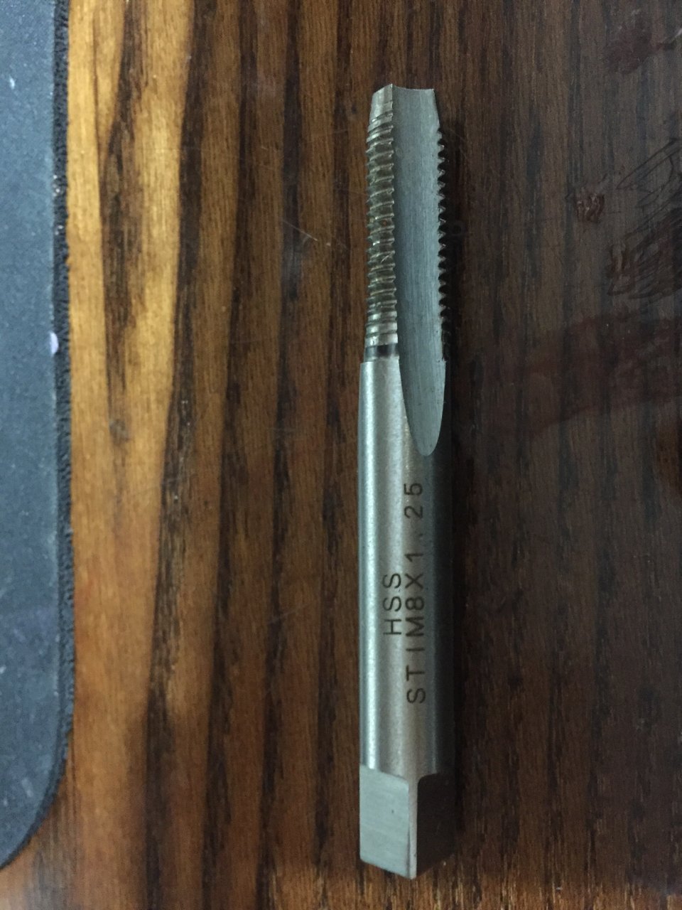

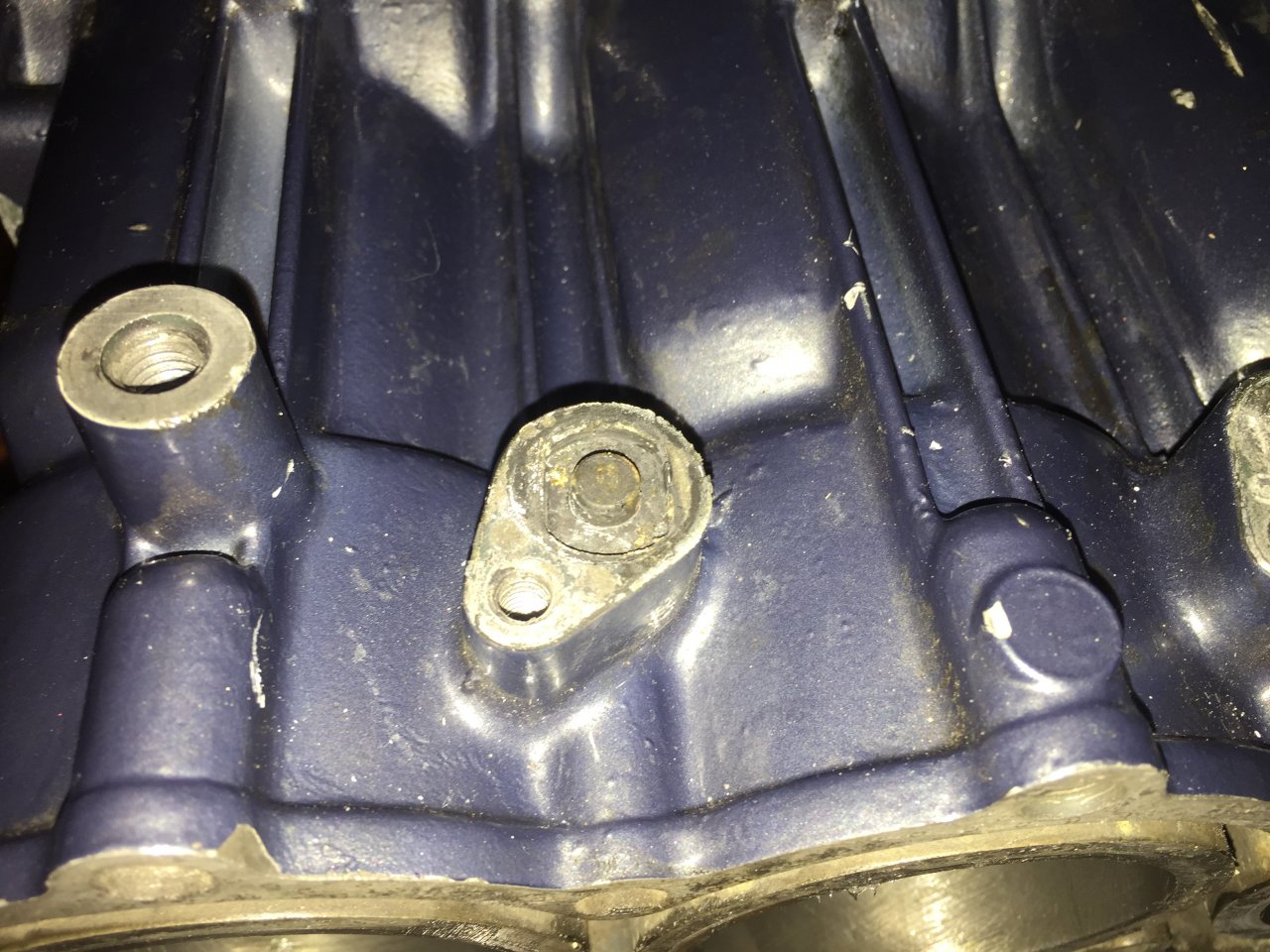

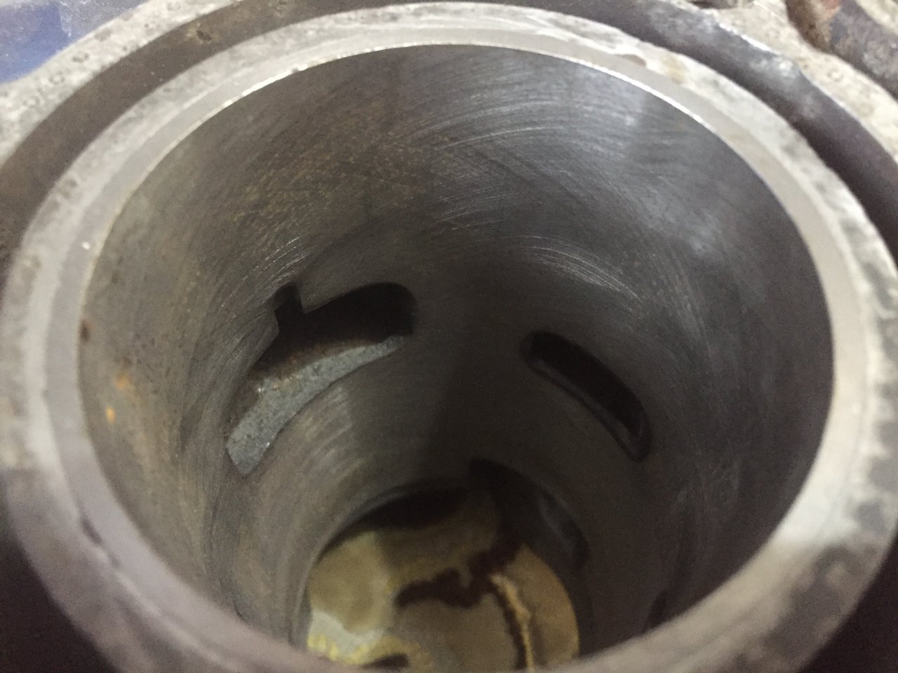

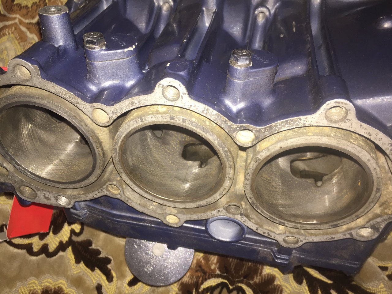

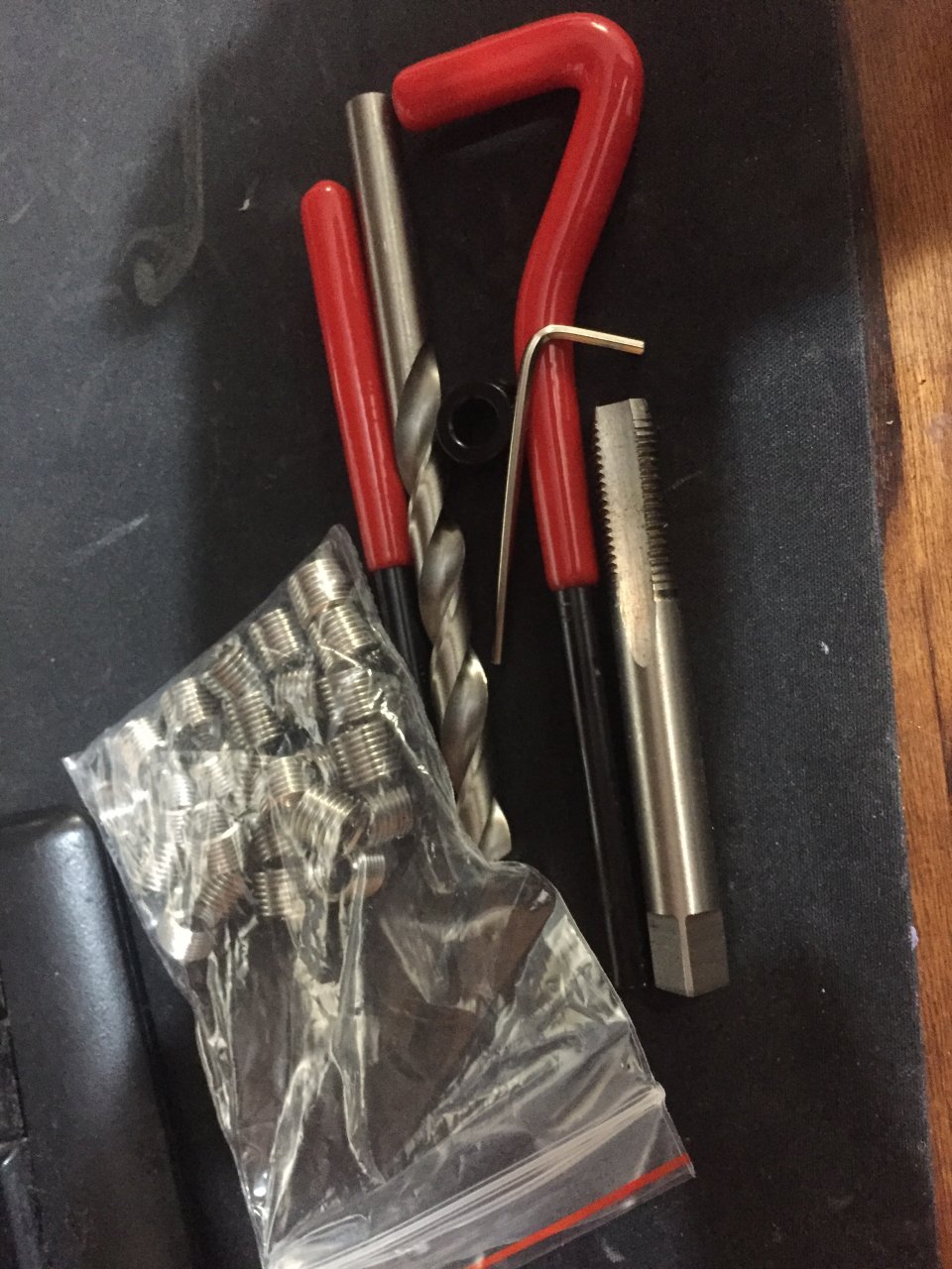

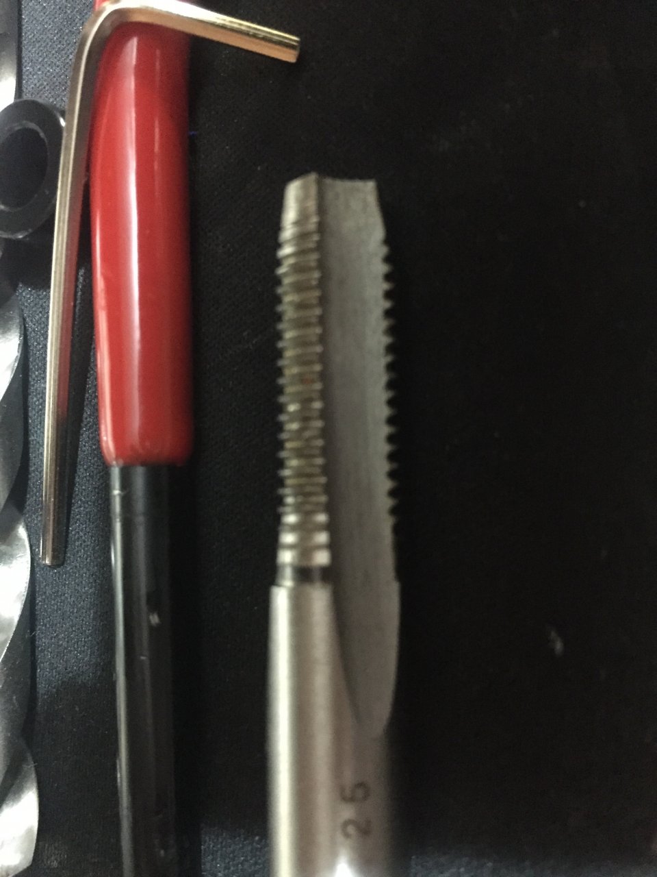

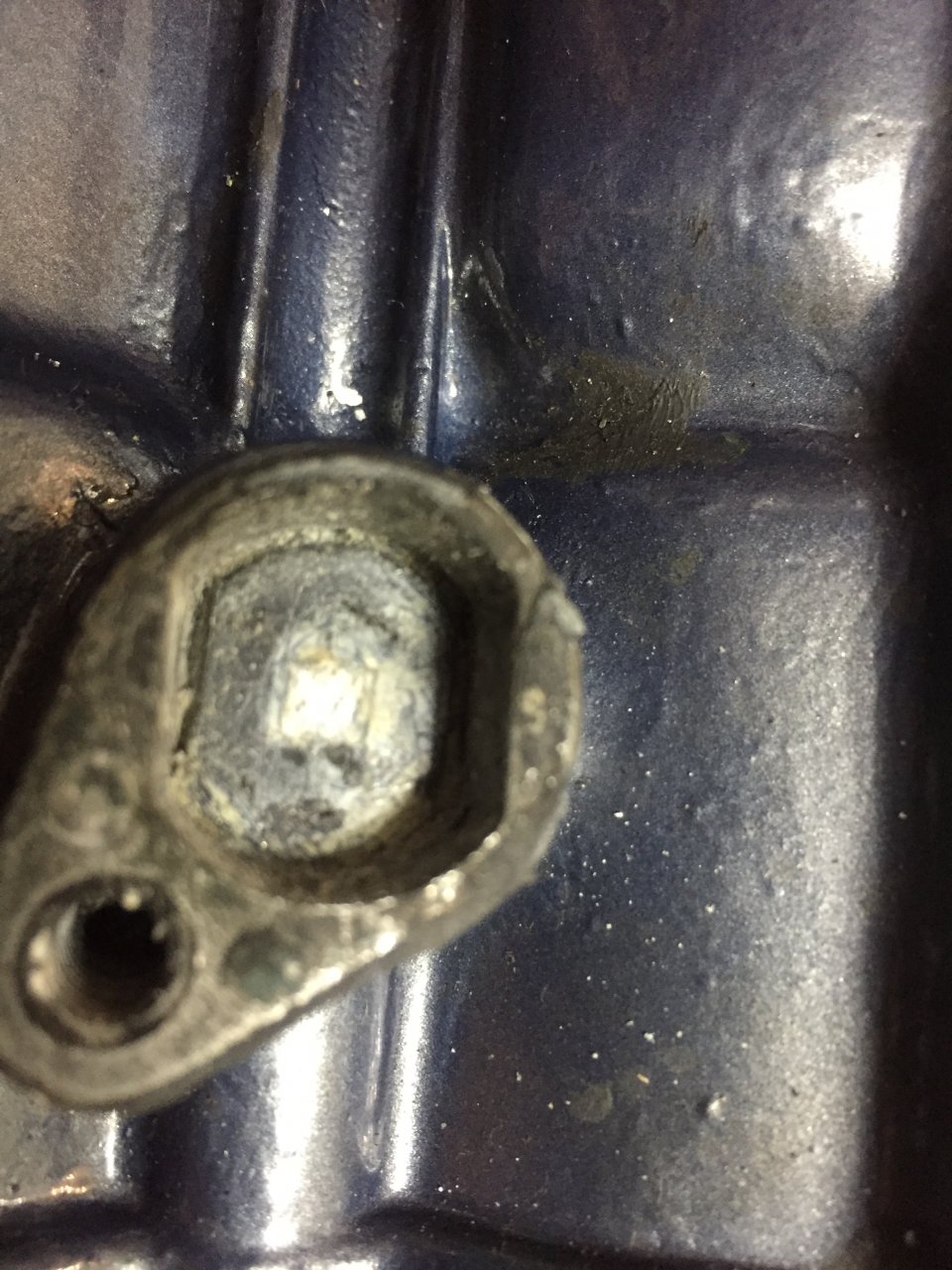

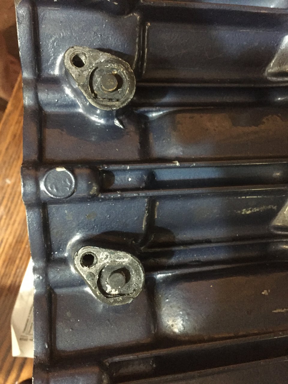

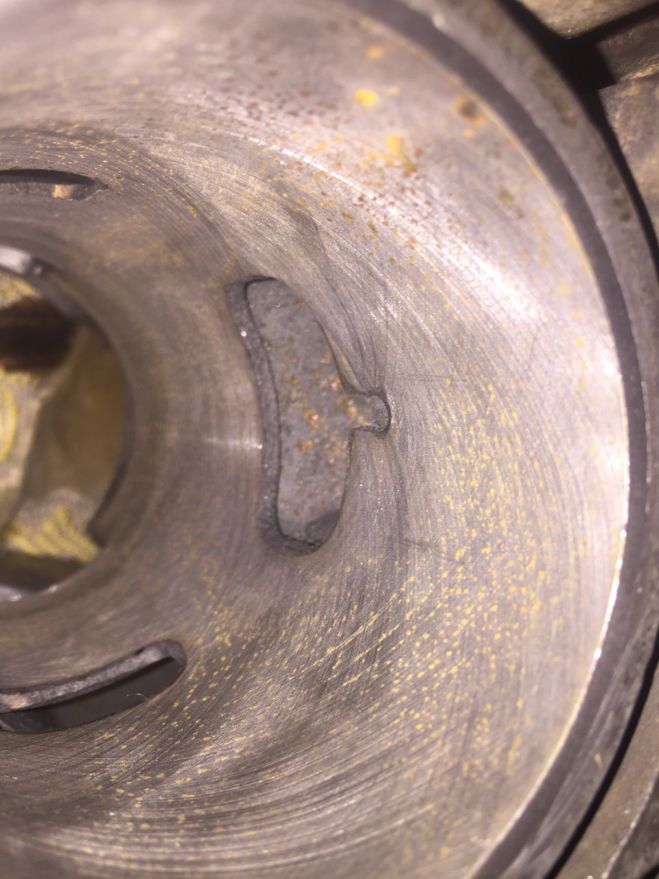

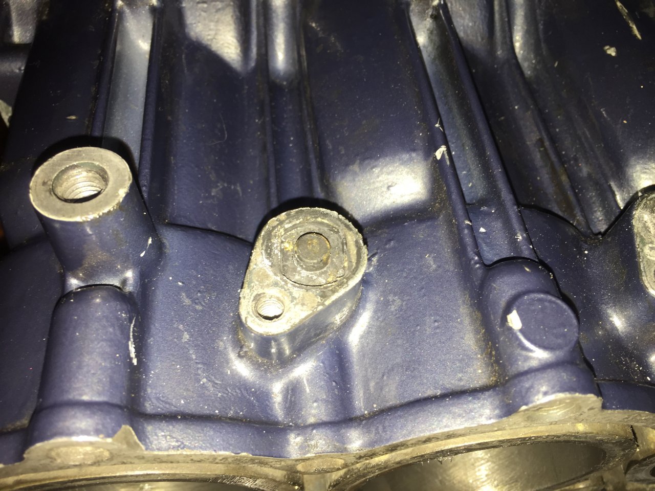

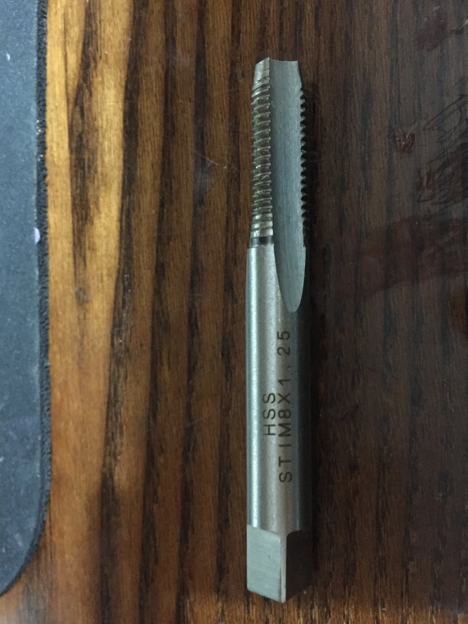

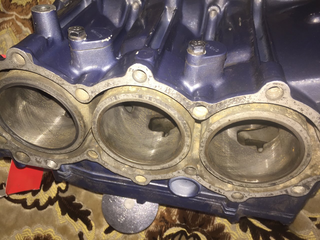

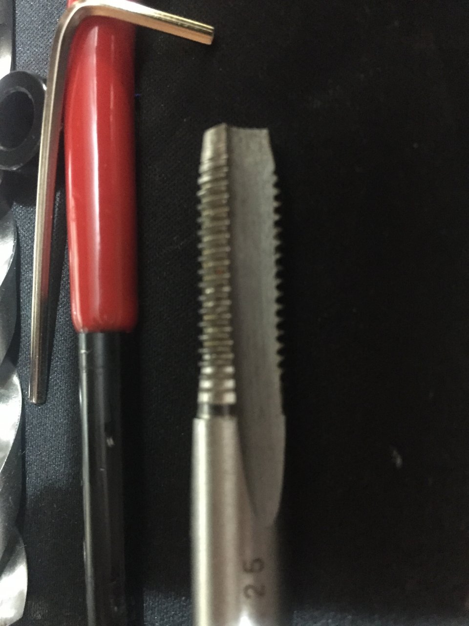

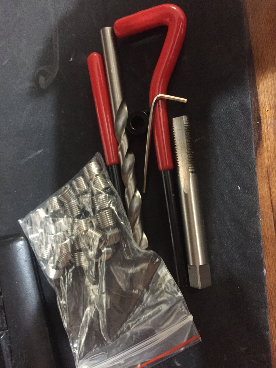

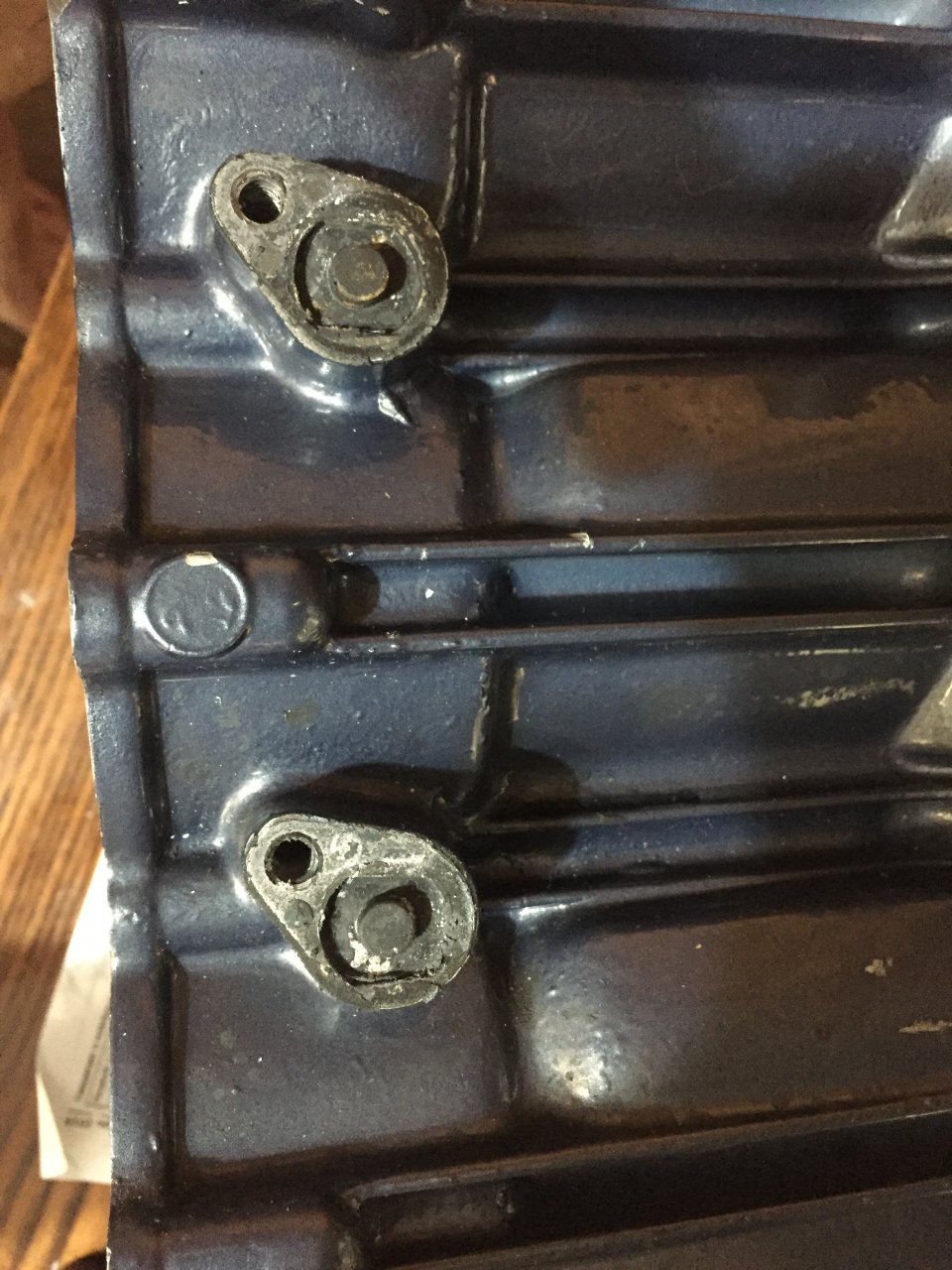

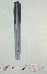

Вот наконец мой блок расточили! Открыл крышки анодов , что то осталось, но немогу выковырять их , надо чем то отмачивать или попробовать нагреть, высверлить? Да чуть не забыл , сьело резьбу под одним болтом под крепление головы , буду пробовать востанавливать набором из Китая. Правда резец прислали ужасть :(какой .Открыл спор на Али, вернули все деньги за набор. Вот фото набора и резца:
168056168058
и какой должен быть на картинке с Али:
168059
Ну и Фото блока:
168054168055168052168053168051168049168050

Здравствуйте!
Посмотреть вложение 168056Посмотреть вложение 168058

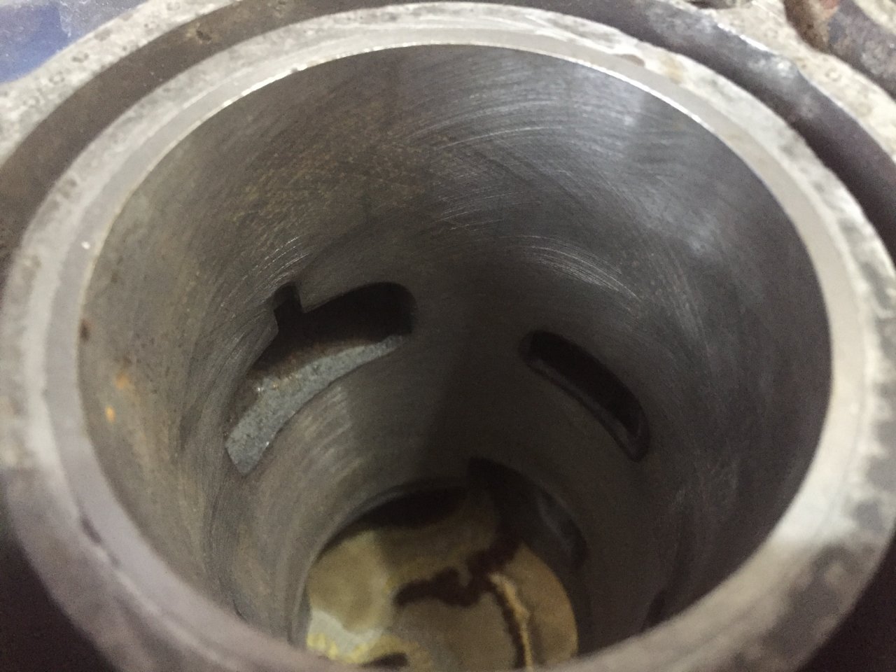

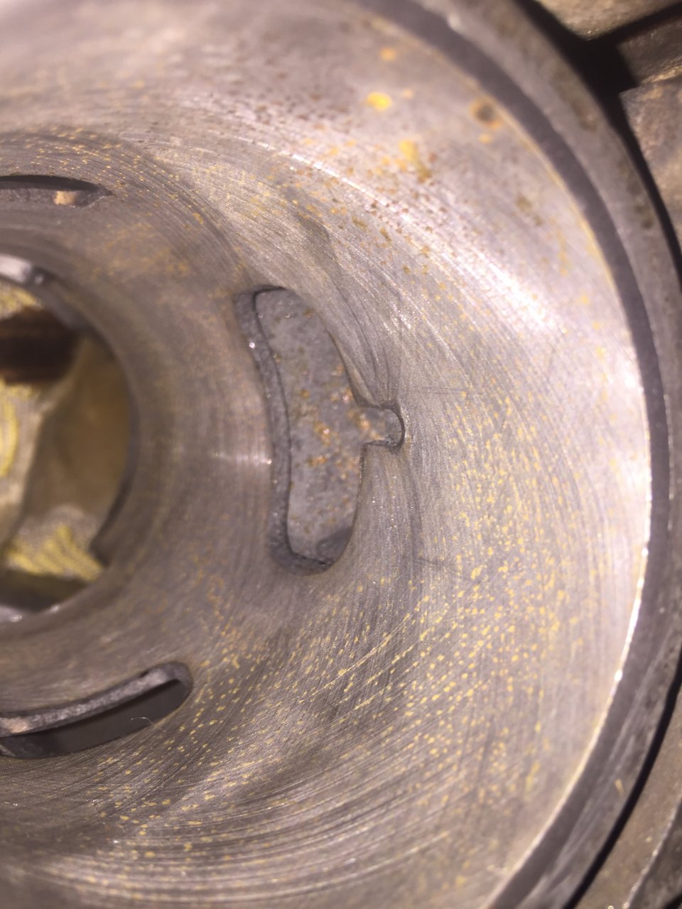

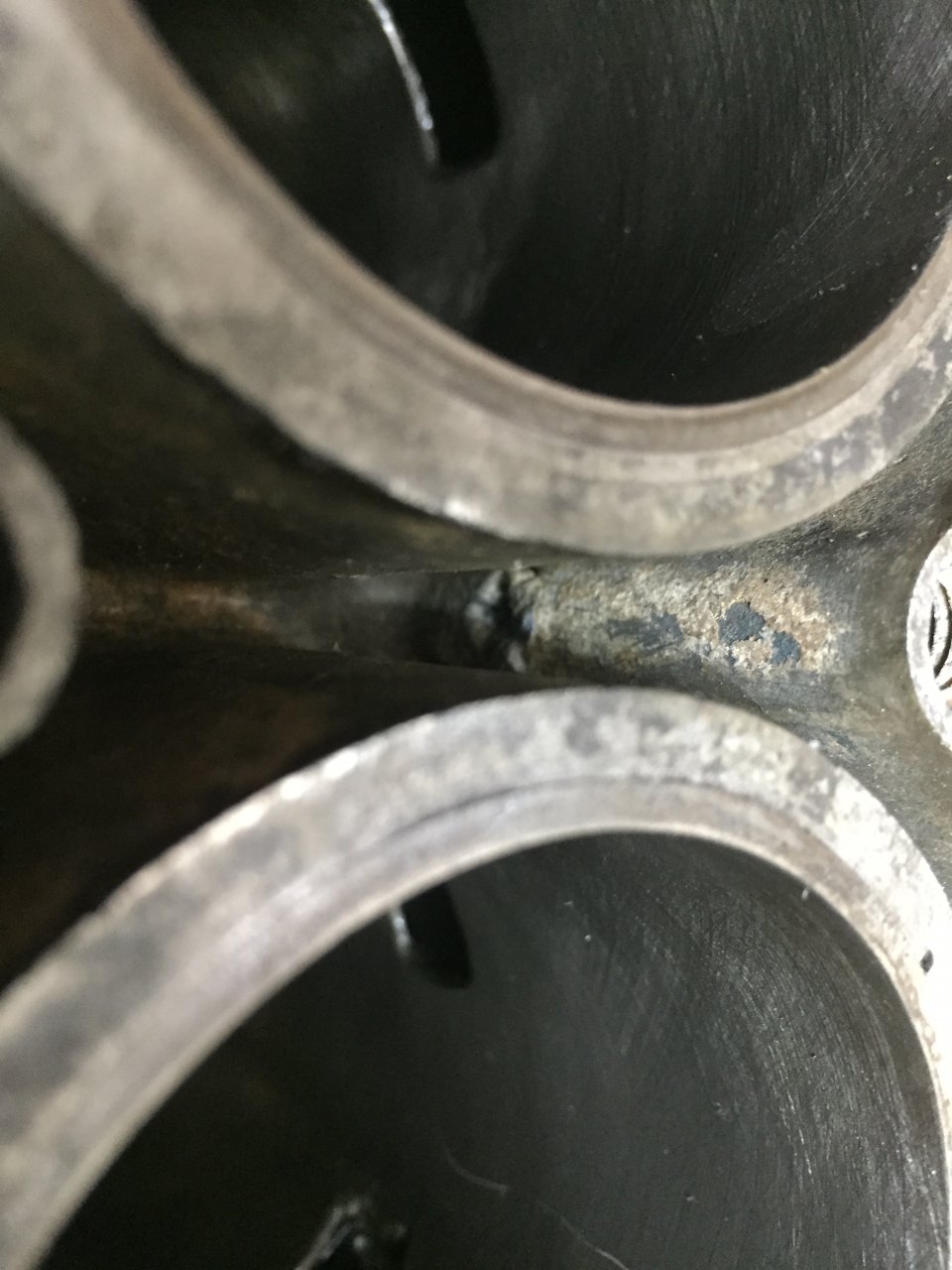

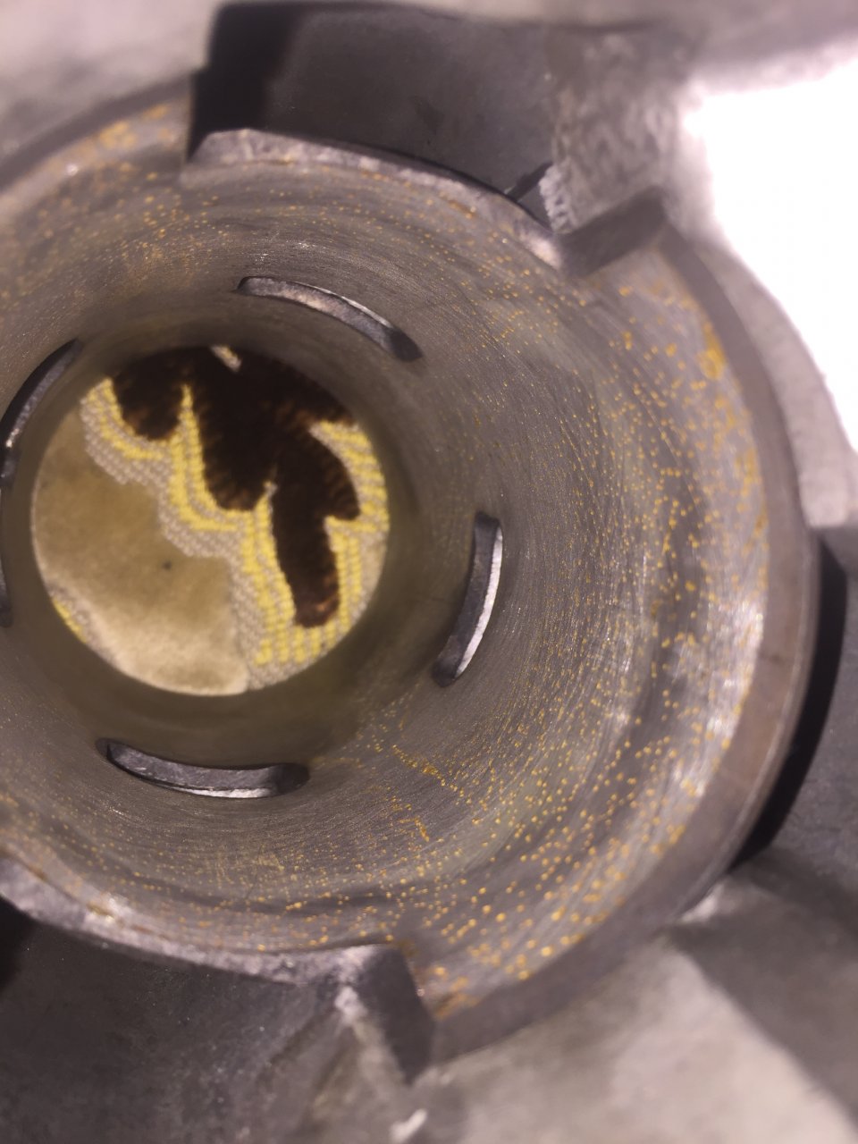

Ну и Фото блока:
Посмотреть вложение 168054Посмотреть вложение 168055Посмотреть вложение 168052Посмотреть вложение 168053Посмотреть вложение 168051Посмотреть вложение 168049Посмотреть вложение 168050
Корозия сташное дело

Ну и Фото блока:

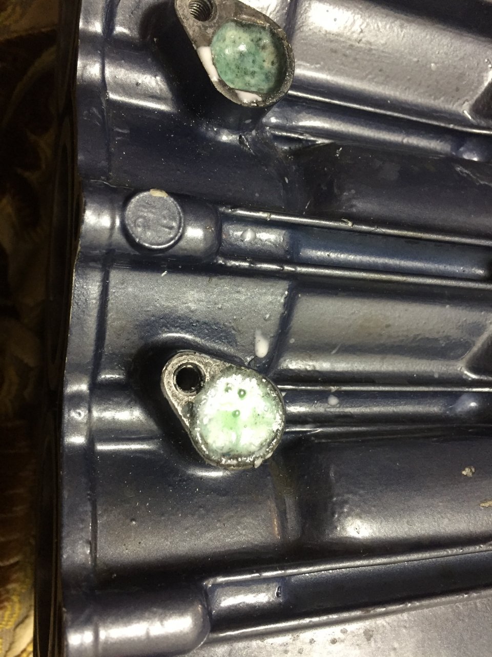

Виталь, отвечу не претендуя на истину. Блок у тебя не засранный и проводить такие экзекузии, как делал я не вижу смысла. Анод из магния. Блок у тебя явно другой, но это и к лучшему! В моем случае аноды крепятся внутри рубашки болтиками - у тебя есть доступ снаружи.
Если я правильно понимаю, аноды это стержни, вставленные в блок. Так или нет? Это нужно понимать.

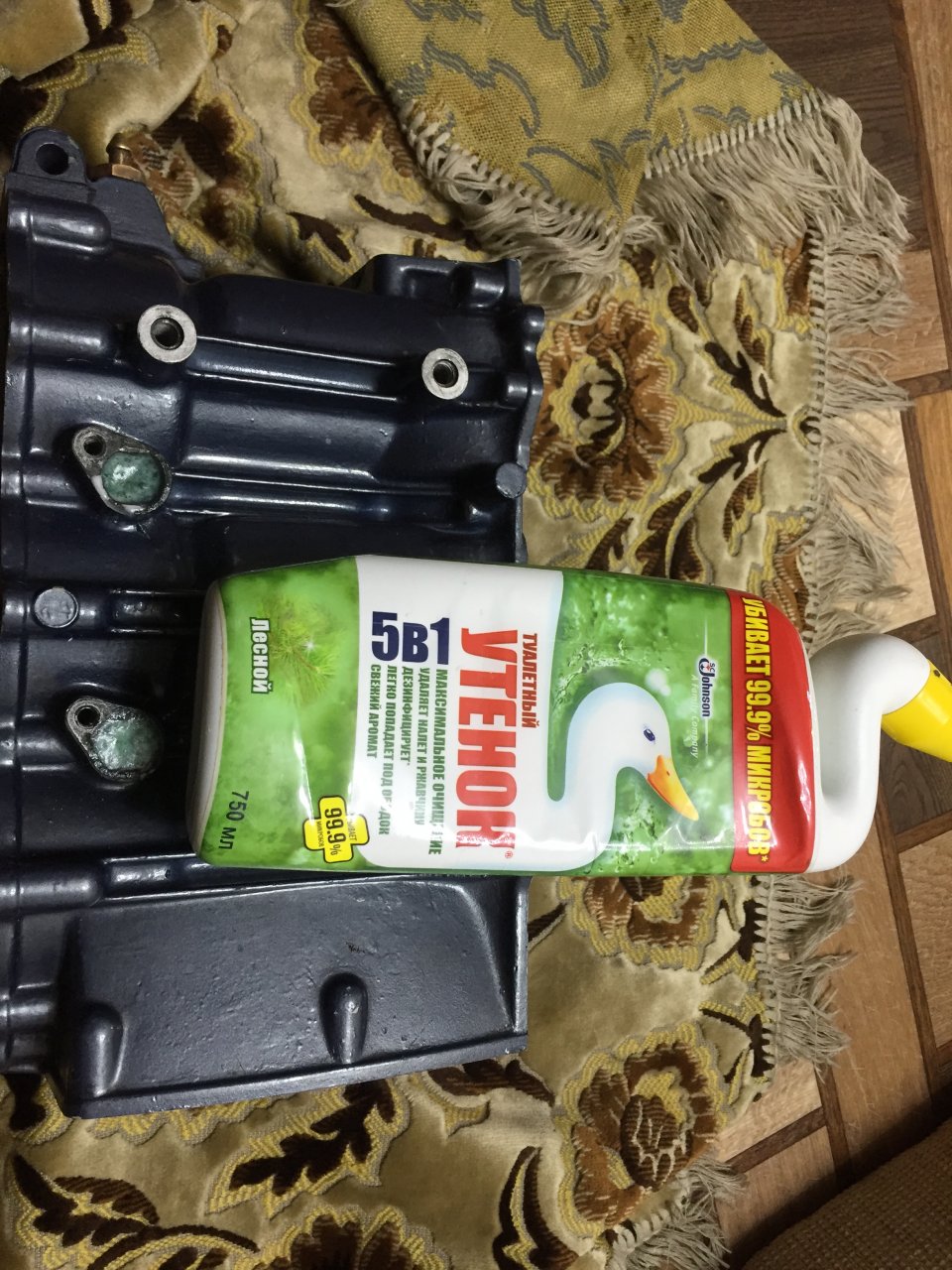

Если так, то купи в хоз или строительном магазине средство для мойки кафеля или хромированных кранов (те, что мне попадались - прозрачные жидкости). С уверенностью сказать не могу, но похоже, что они отличаются лишь концентрацией (кафельное более концентрированное). Это смесь органических кислот. Пойдут ли средства-гели для мытья раковин - скорее да, чем нет, но я ими не пользовался.
Залей этой жижей колодцы, в которые вставлены магниевые стержни. Греть не нужно. Должна пойти реакция с выделением газа. Пусть пузырит себе. Сам анод должен сильно реагировать. Он истончится и вытащить его не будет проблемой. Заодно отойдут все окислы. Остатки (типа налета) элементарно снимутся губкой, тряпкой, зубной щеткой и т.п. Только не царапай саму люмишку!
Если я не правильно понял про конструкцию твоих анодов - дай знать! Анды в блок в пресной воде можешь и не ставить. То, что может крошиться - нужно убрать. Я себе заказ новые, чтоб все по феншую было.

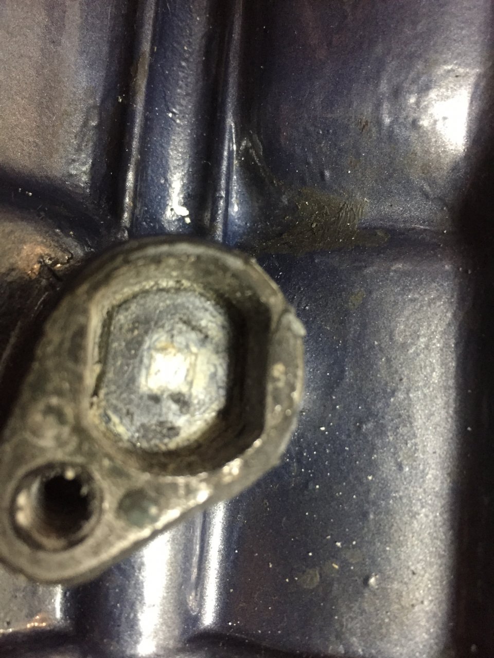

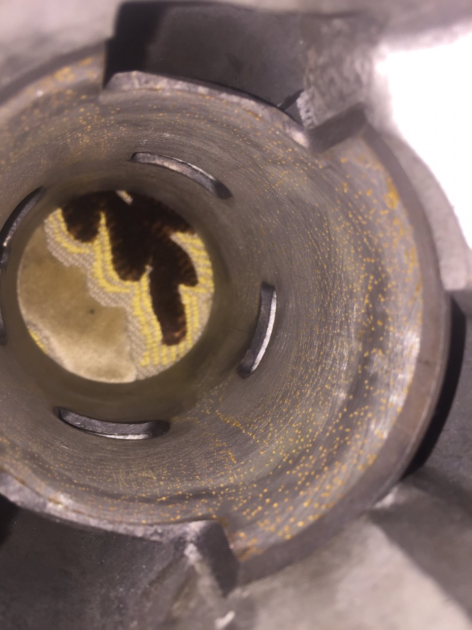

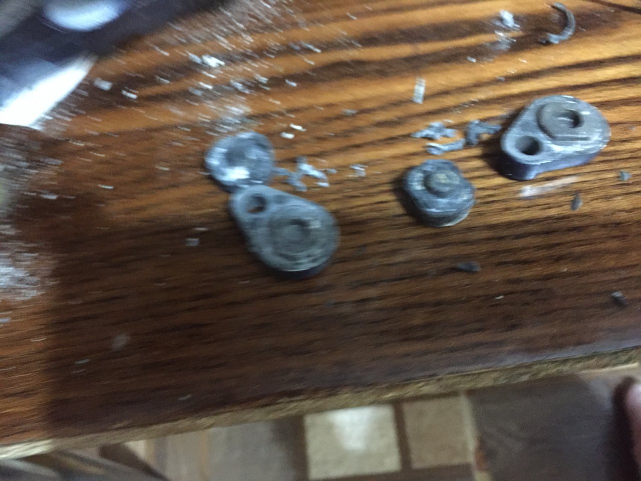

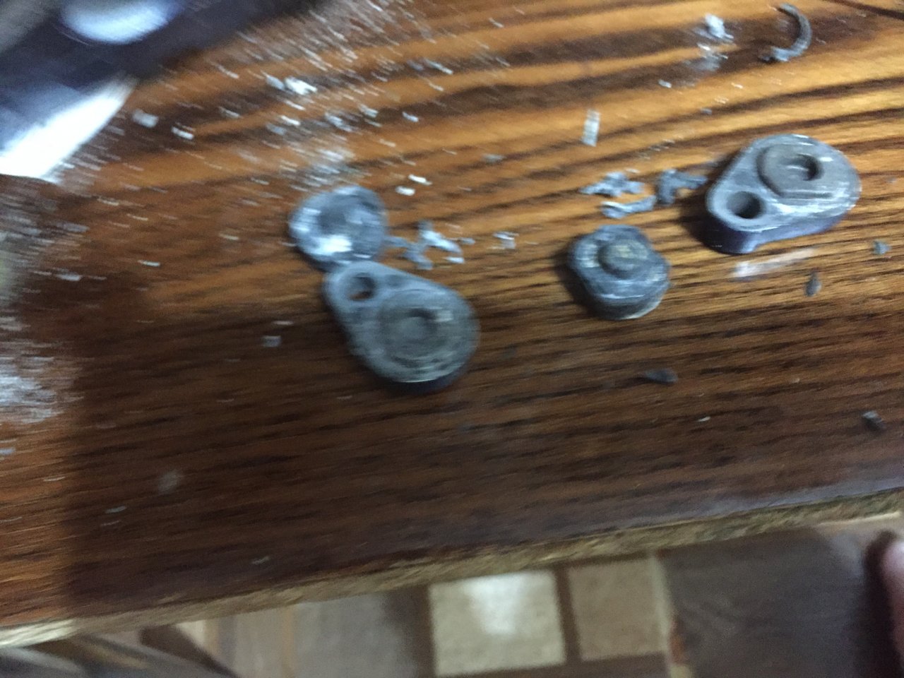

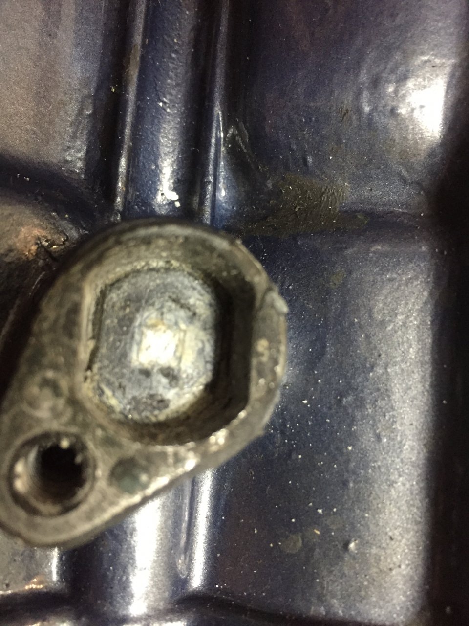

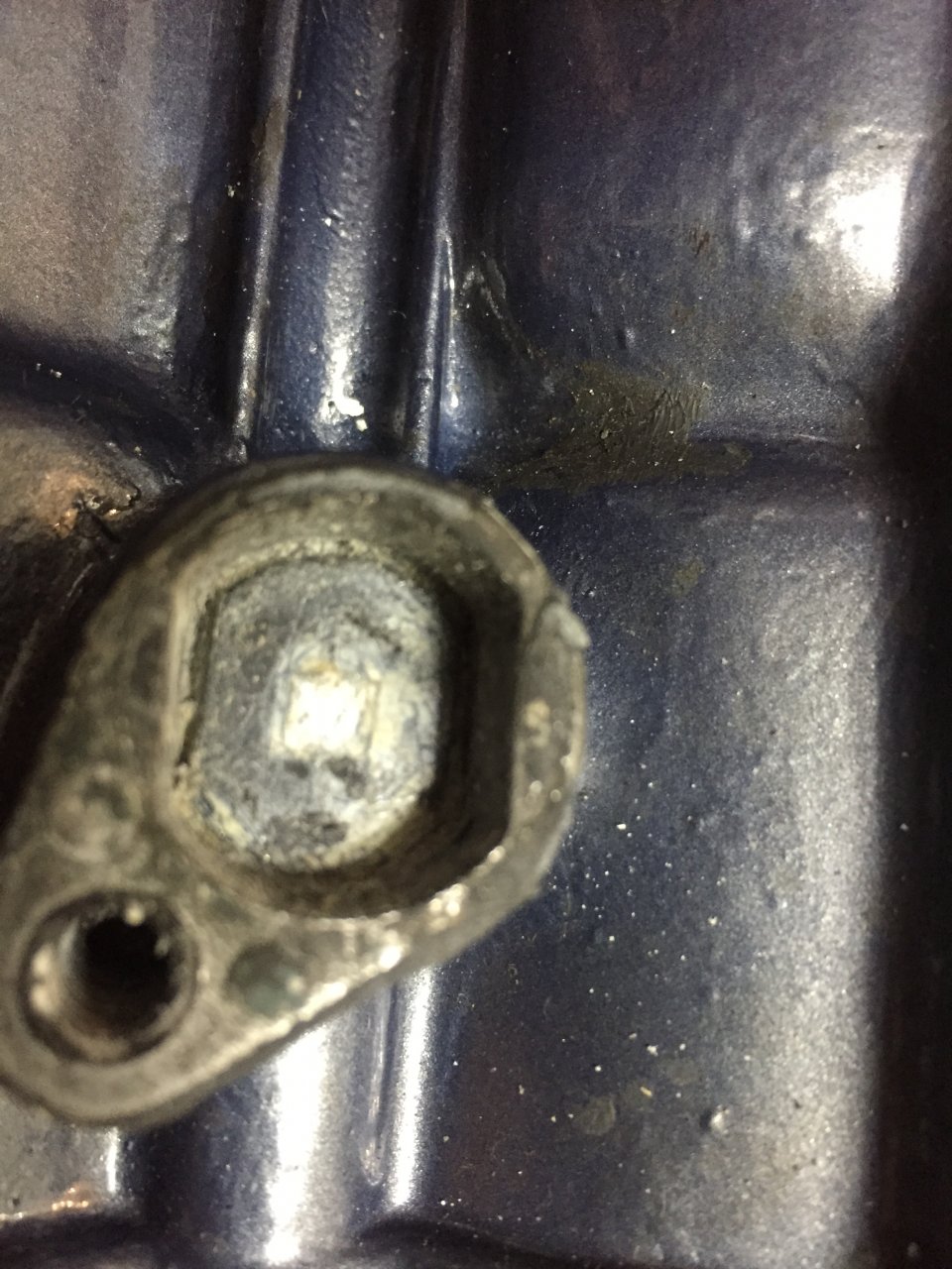

Анод по каталогу вот такой, у меня только шляпки видно. По описанию они цинковые.
168064
вот что видно с наружи и внутри :
168067168069

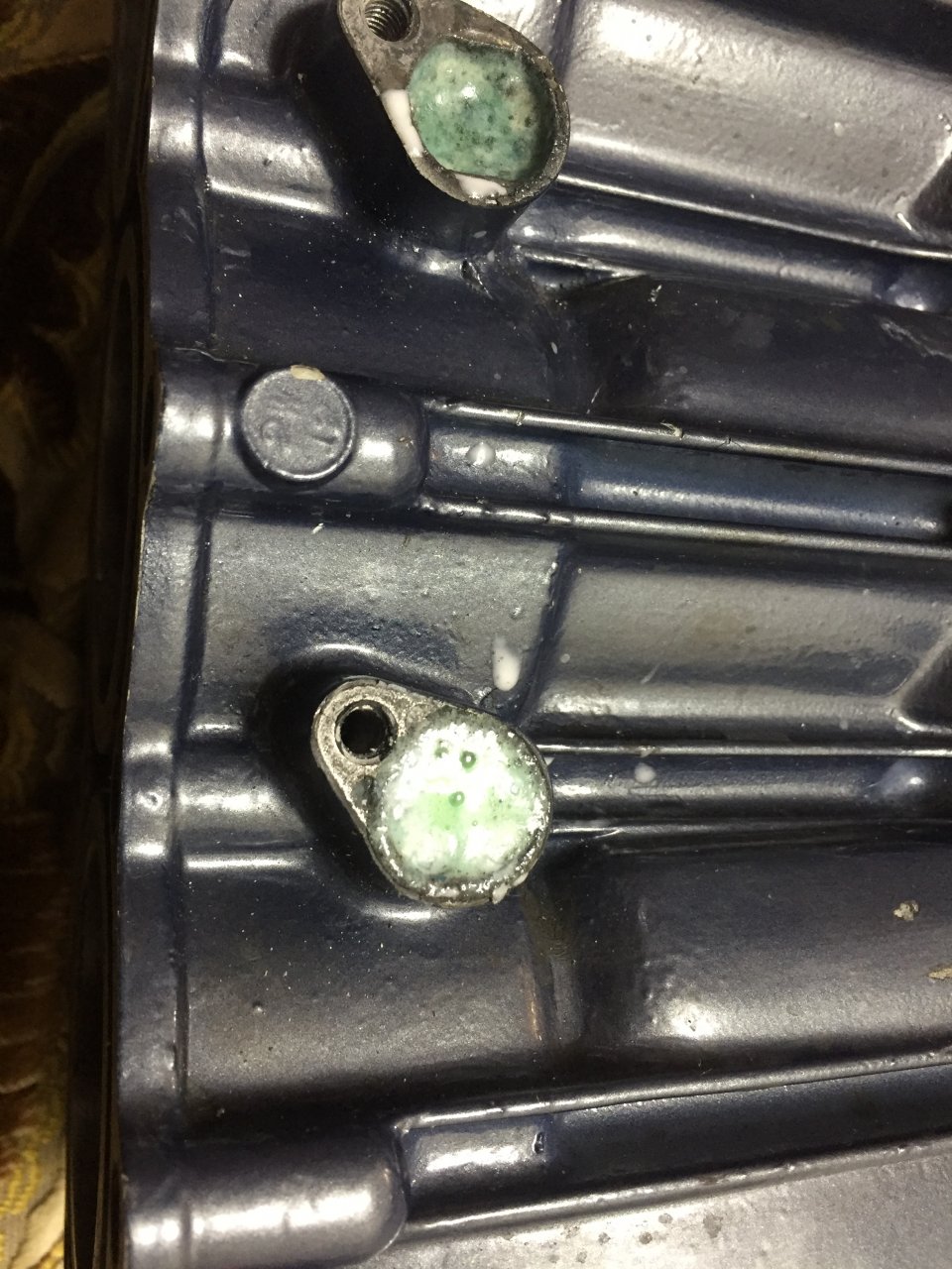

только что залил в колодцы "утенка" пошла реакция:
168071168073

Цинковые аноды в нашей пресной воде бесполезны, если уж ставить, то магниевые. А так Борис правильно написал, в пресной воде они не особо-то и нужны.
