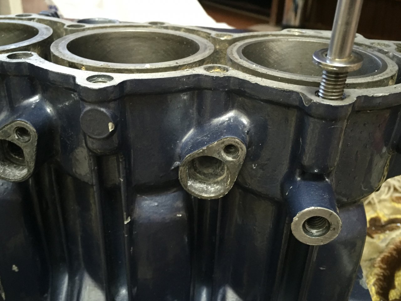

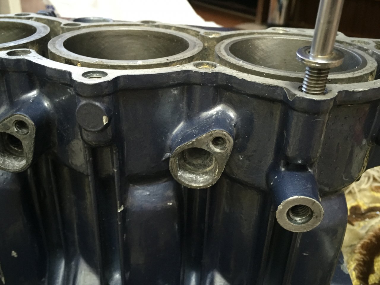

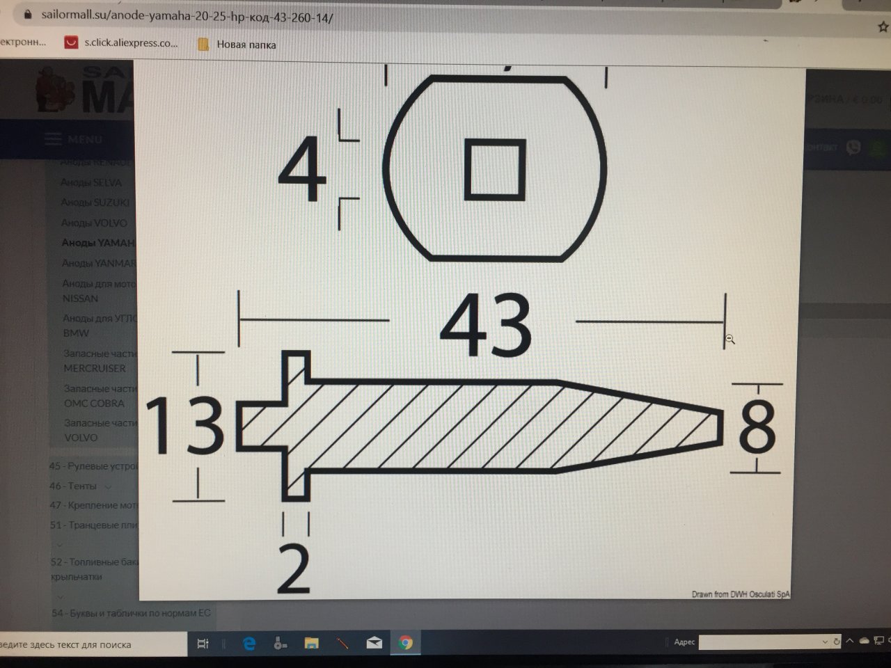

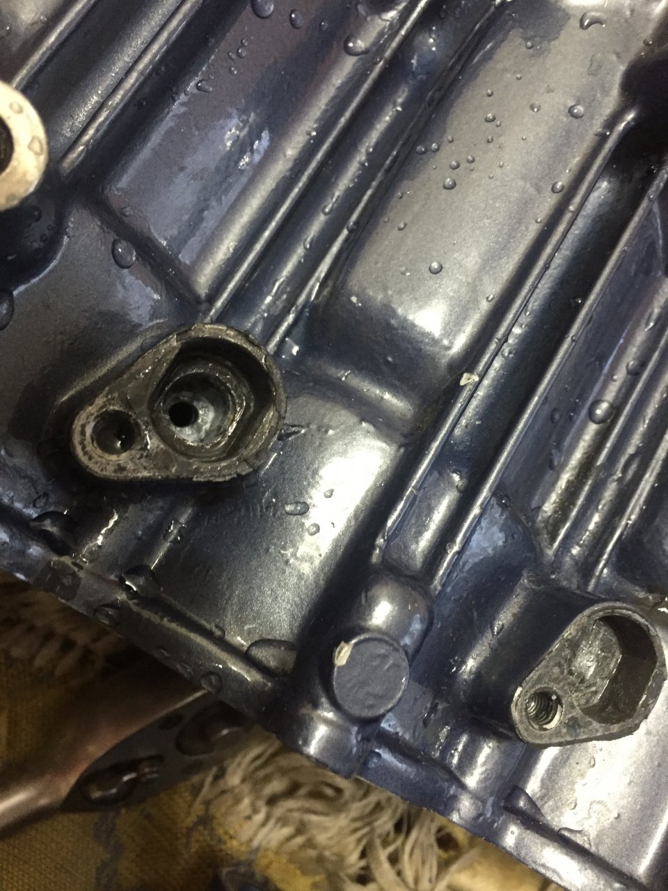

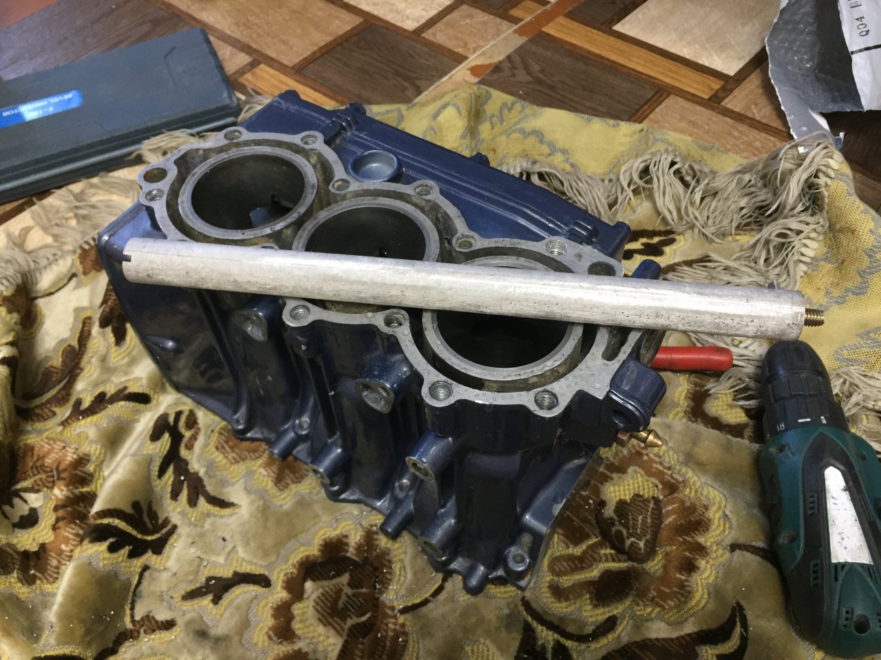

Здравствуйте колеги! И все таки я удалил эти аноды из блока . Решил заменить их на магниевые !! Взял анод от водонагревателя подходяшего диаметра. Будем вытачивать ! Немного фото:
Посмотреть вложение 168939Посмотреть вложение 168939Посмотреть вложение 168941Посмотреть вложение 168942Посмотреть вложение 168943

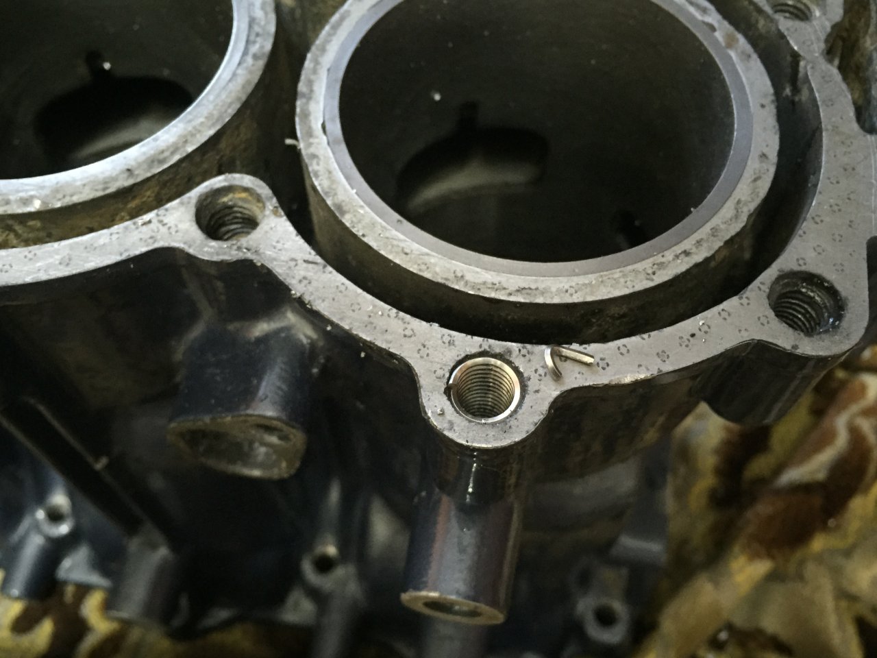

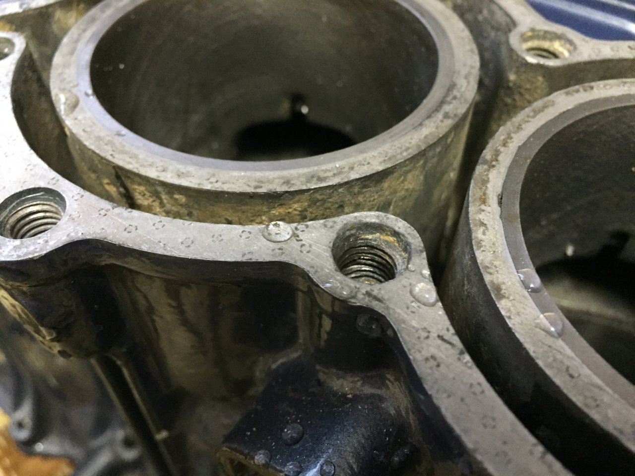

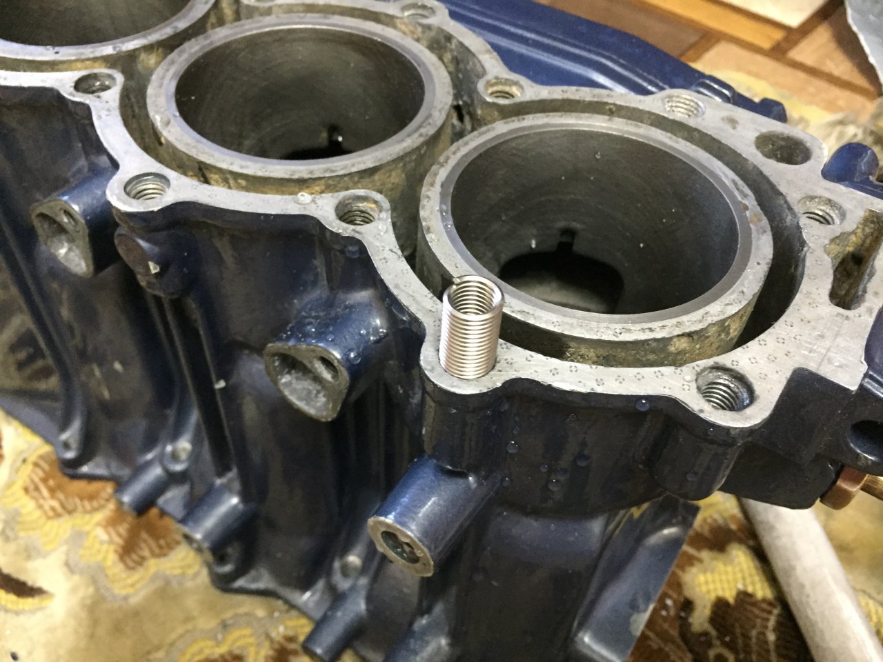

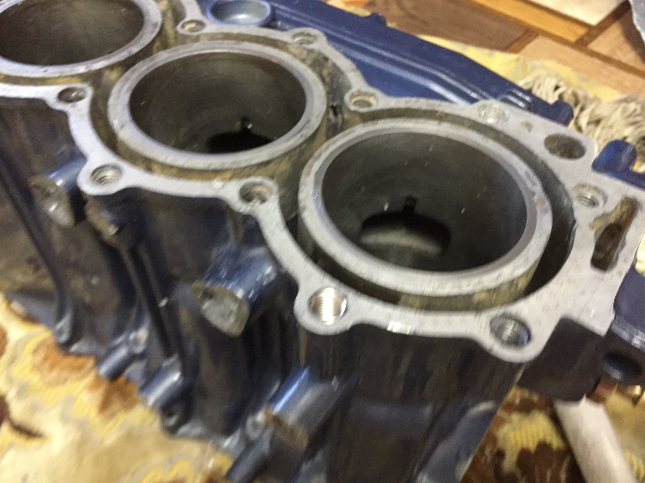

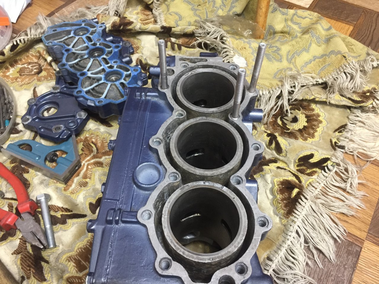

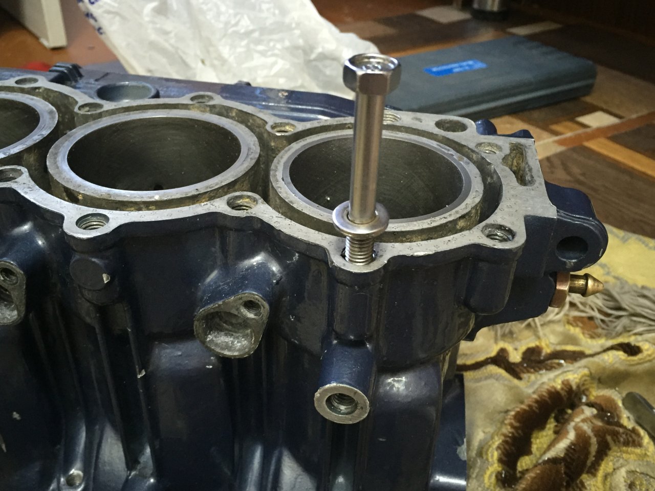

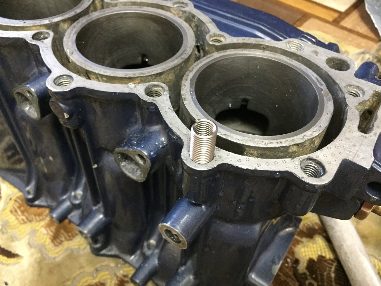

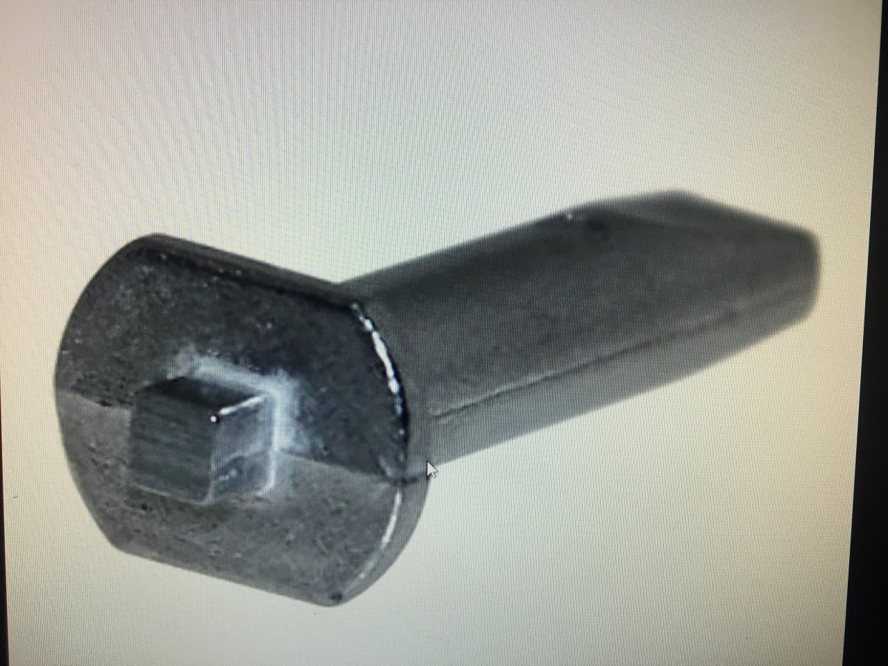

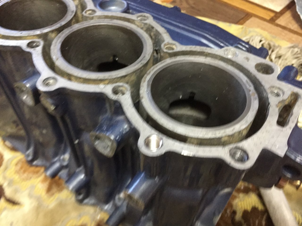

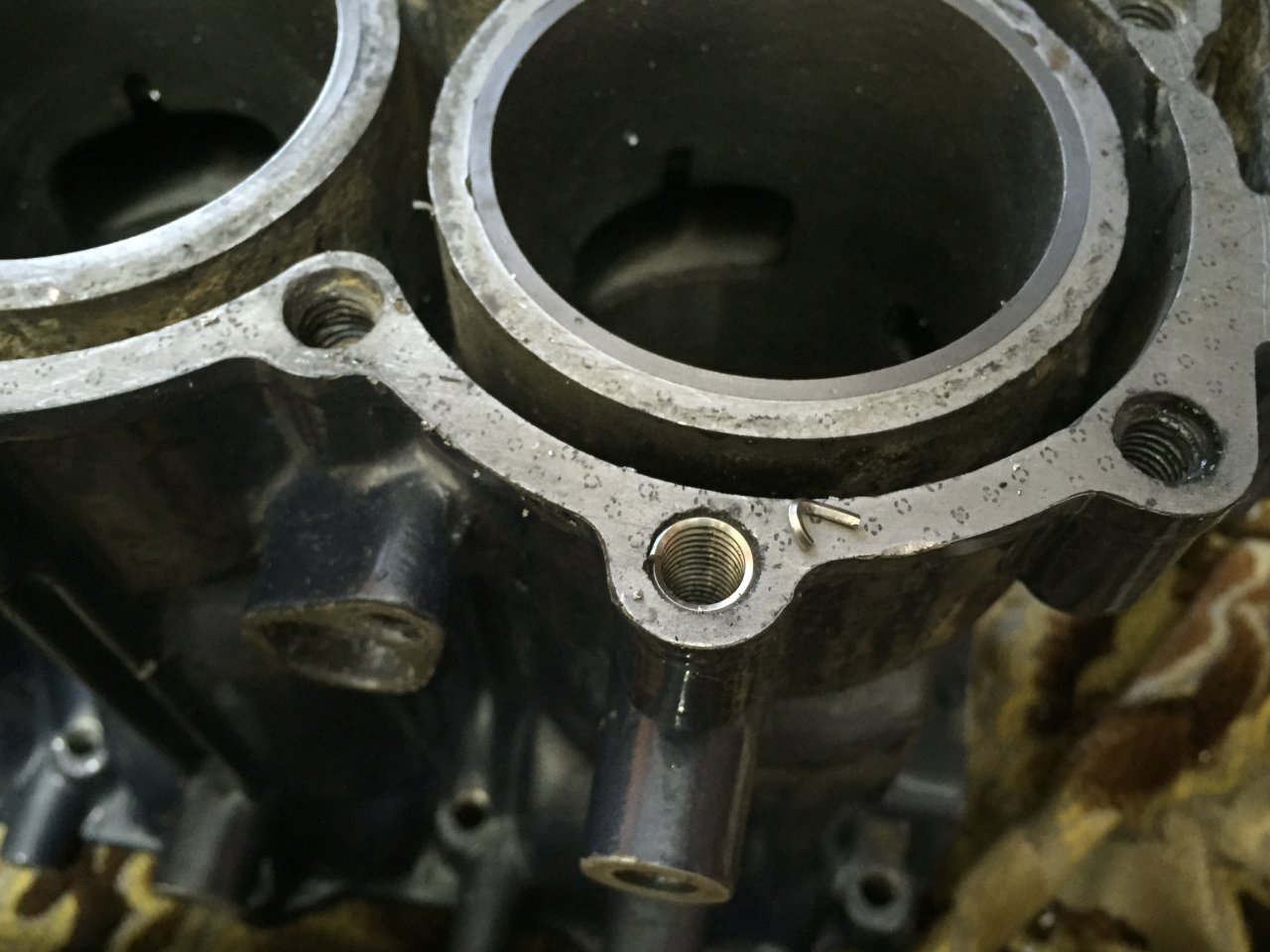

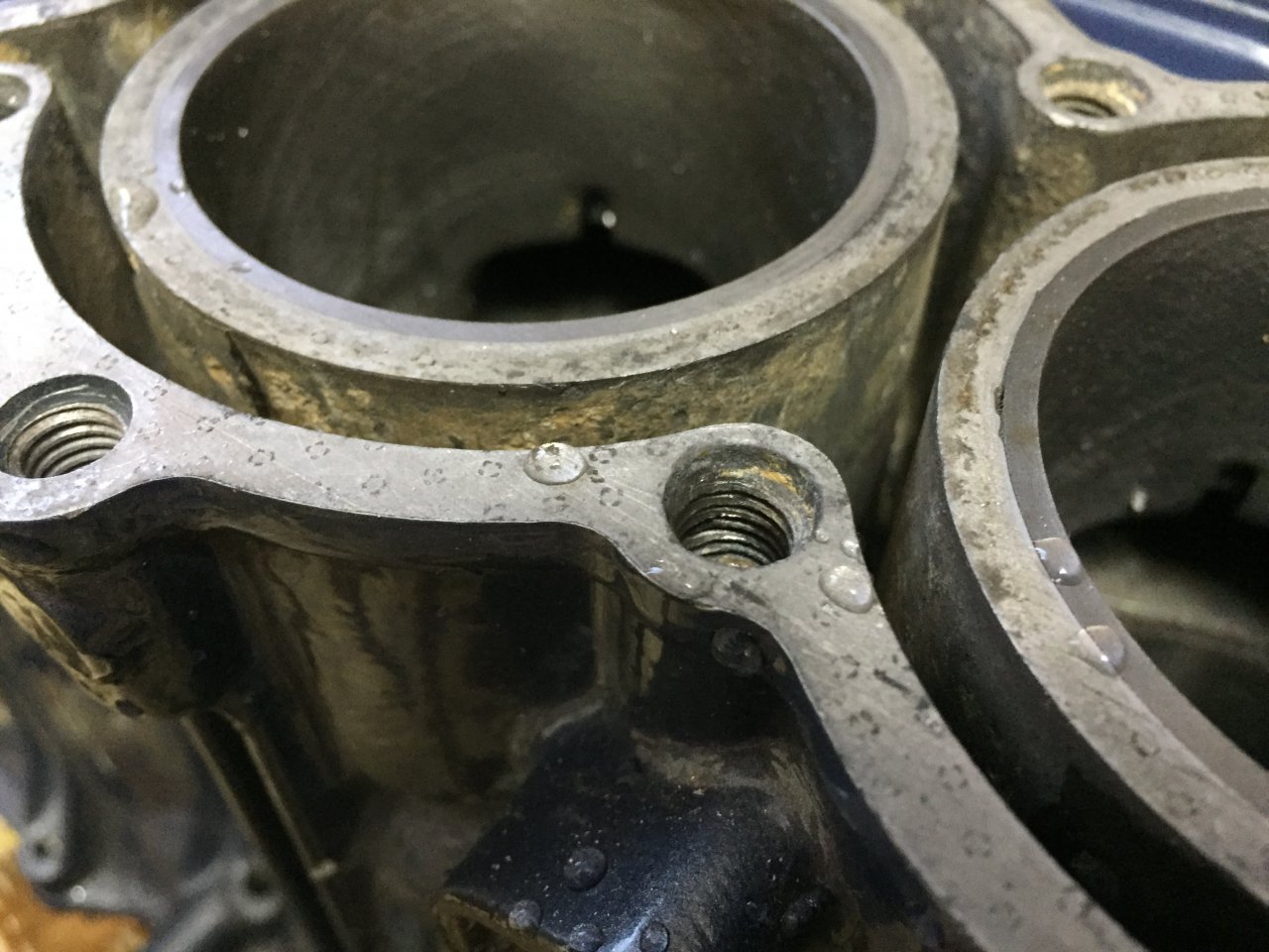

Возникла проблема с резьбой под крепление головки блока. Три резьбы почти сорваны и сожраны . После первого ремонта один болт ставил на М10Х1.25, 3 года отходил. Брал на Али вкладыши ремонтные попробовал их , не внушают доверия. Хочу вытачивать переходные шпильки м10 -м8 . Что скажете ? Резьбу уже нарезал в блоке М10Х1.25.
168944168945168946168950168948

Если верить описанию, то Хеликоил - штука хорошая. После установки этой "пружинки", при последующем завинчивании шпильки (болта) резьба работает сталь по стали и опасность, что вытянутся нитки алюминиевой резьбы, гораздо меньше.

Но на эти резьбы от греха подальше я поставил бы шпильки. Ну будет у тебя три гайки. Как вариант поищи в магазинах для грузовиков. На них резьбы катанные, а не нарезные. Это иной уровень прочности. Делал так на ГБЦ на мотоблоке.

Пробовал затягивать болт "тянется" , ощущение как бы пружинка неуперлась в голову, болт то натянется, а голова не притянется. Кат-то так мне привидиться!!

Борис прав. Буду либо заказывать у токаря чуть увелиеной (0.2 мм) по диаметру резьбой либо искать готовые , но у их резьба М10 коротковатая по длине, и как правило шаг 1.5мм , а у меня уже нарезана 1.25мм под эти пружинки.!! :unknown:

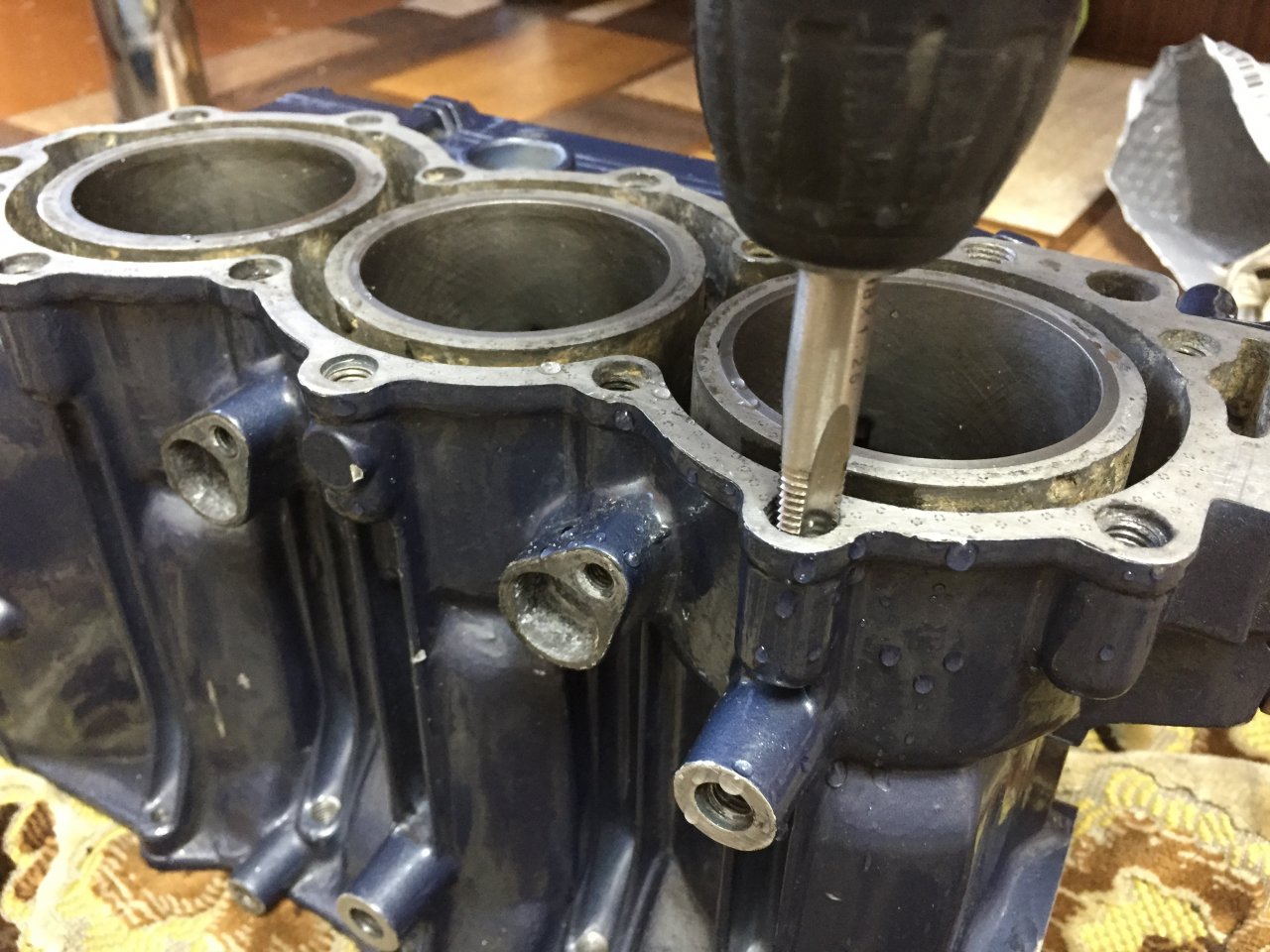

Вот посмотрел фото повнимательнее. Зачем резьбу Шуриком резал? Может в этом причина? Я как-то всегда ручками, да за несколько проходов. Как начинает подкусывать - назад. Метчик поди тоже китайский? Разница есть в сравнении с нашими!

Виноват!:(:snimau shlyapu::oops: Мечик шел с китайским набором размер чуть меньше М10 наверно М9.5. Шурик , удобно с трещеткой на малом усилии и реверс , промыл мечик и опять.:good:Потом прогнал нашими резцами М10 вручную, китайский на всю глубину не брал. Просто не фоткал.

Притормозись чуток. Сын восстанавливал резьбы каким-то компаундом. Сегодня узнаю, что были за резьбы - спрошу. Возможно ГБЦ, но не уверен. Заполнял отверстие полностью, потом рассвеливал и нарезал резьбу.

Накрайняк есть радикальный метод. АККУРАТНО заварить отверстие, засверлиться и нарезать свежую резьбу.

Думаю с блоком не прокатит. Как заварить колодцы? Будет неравномерный нагрев. Фрезеровать плоскость точно придется. Мне так на редукторе резьбы восстанавливали, но это другой узел.

У хиликойла шаг резьбы свой.НЕЛЬЗЯ резать стандартную резьбу.. поэтому он и тянется. Вещь надежная. У вольво пента с завода ввертыши стоят в калонках...

Резал резецом из комплекта для ремонта. Я попробовал , непонравилось!! Стандартную резьбу резал для шпилек или болтов , пока не определился.

Тоже читал, что очень надёжное соединение получается.

Как вариант загнать эти резибовые втулки на "поксипол" , дать затвердеть и прогнать мечиком на М8 под болт . Блок один эксперементы , как-то накладно получается .

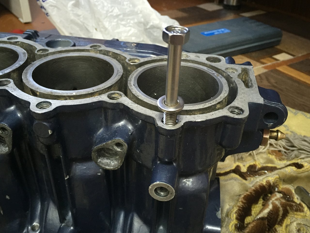

Сын сказал не этот случай. Делай ремонтные шпильки. Почитай, какие там резьбы должны быть. Шаг под гайку отличается от шага и диаметра в БЦ. Как подгонишь все, шпильки в блок на лактайт. Нужно почитать, какой термостойкий.

Есть специальные наборы-для восстановления резьбы.В набор входит несколько пружинных втулок с внутренней и наружной резьбой,шестигранник-для закручивания втулок и что-то еще(сейчас и не вспомню).Можно попробовать этим набором восстановить резьбу.

В крепеж ГБЦ любые компаунды и фиксаторы резьб -мертвому припарка ИМХО

Я таким набором лечил резьбу под головку блока на дизеле. Пару лет уже стоит, всё отлично.

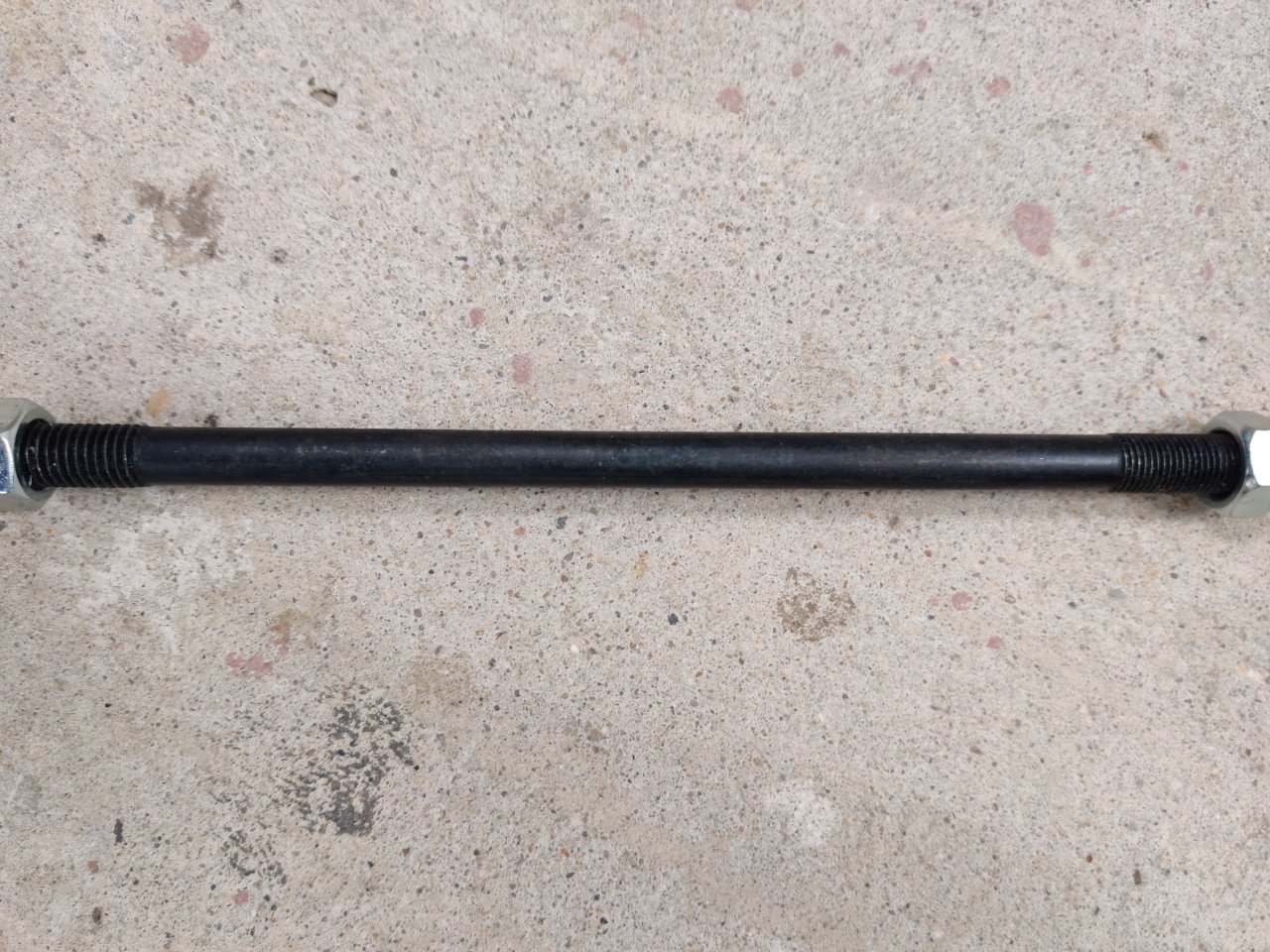

В блоке цилиндров шаг больше , под гайку меньше, так я понял

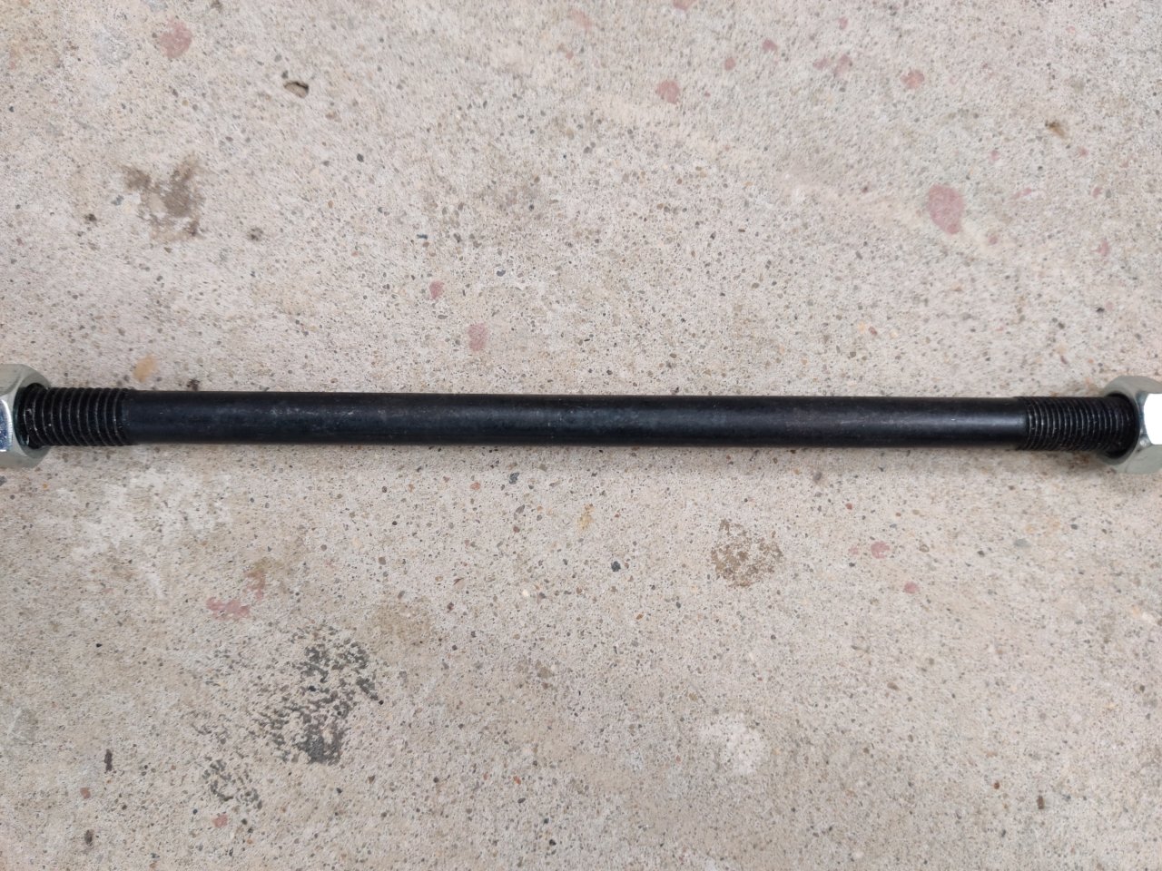

Насколько помню, да. Хотел посмотреть, но заводских ремонтных в гараже не нашел. Вот шпилька ГБЦ от грузовика. Шаг разный.

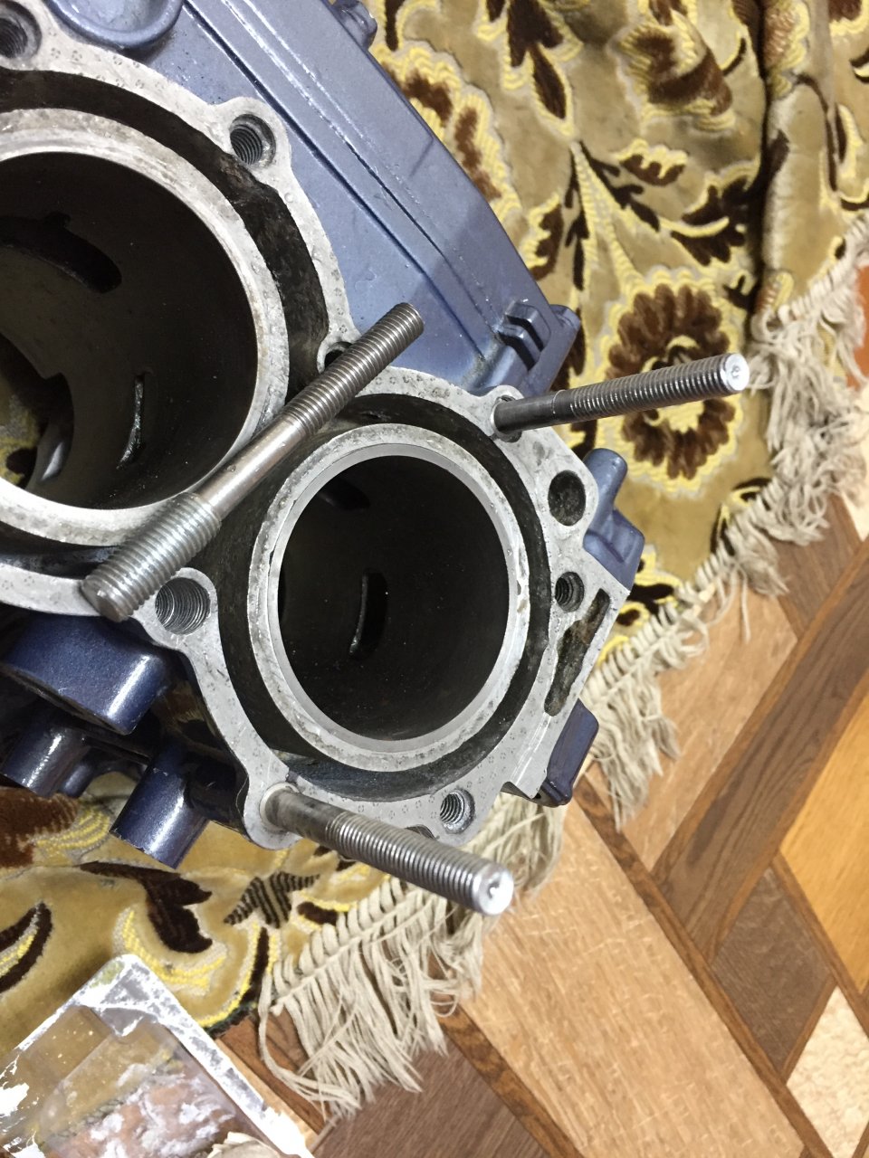

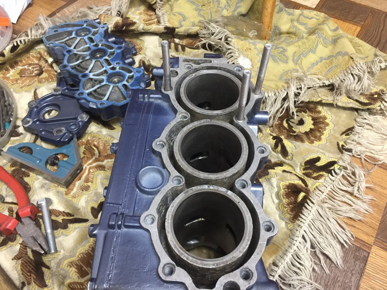

Продолжим эпопею!!!
Нашел заводские шпильки от камазовских головок. Токарь выточил то, что надо. Три шпильки примерил , подошли вроде хорошо. Только пришлось немного подогнать по глубине и вертикали. Намазал гайку на одной запасной шпильке поксиполом, держит хорошо. Просто в руках, держа шпильку пасатижами, открутить не смог. Думаю если добавить алюминиевых опилок , то будет хорошо держать.
Но прежде надо прикатать плоскости движка. Вот таким ручным приводом :unknown:. Наждачка кончилась , голову надо еще доводить, а далее блок . На сегодня пока все.:snimau shlyapu:, скоро:hny:yahoo:.
