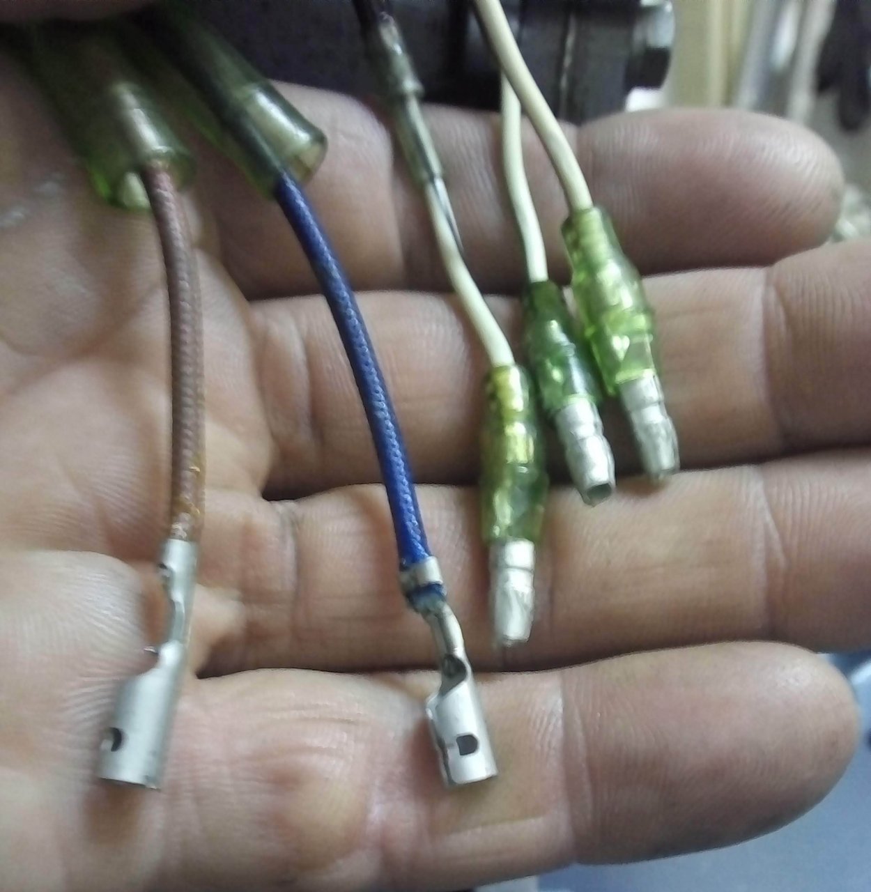

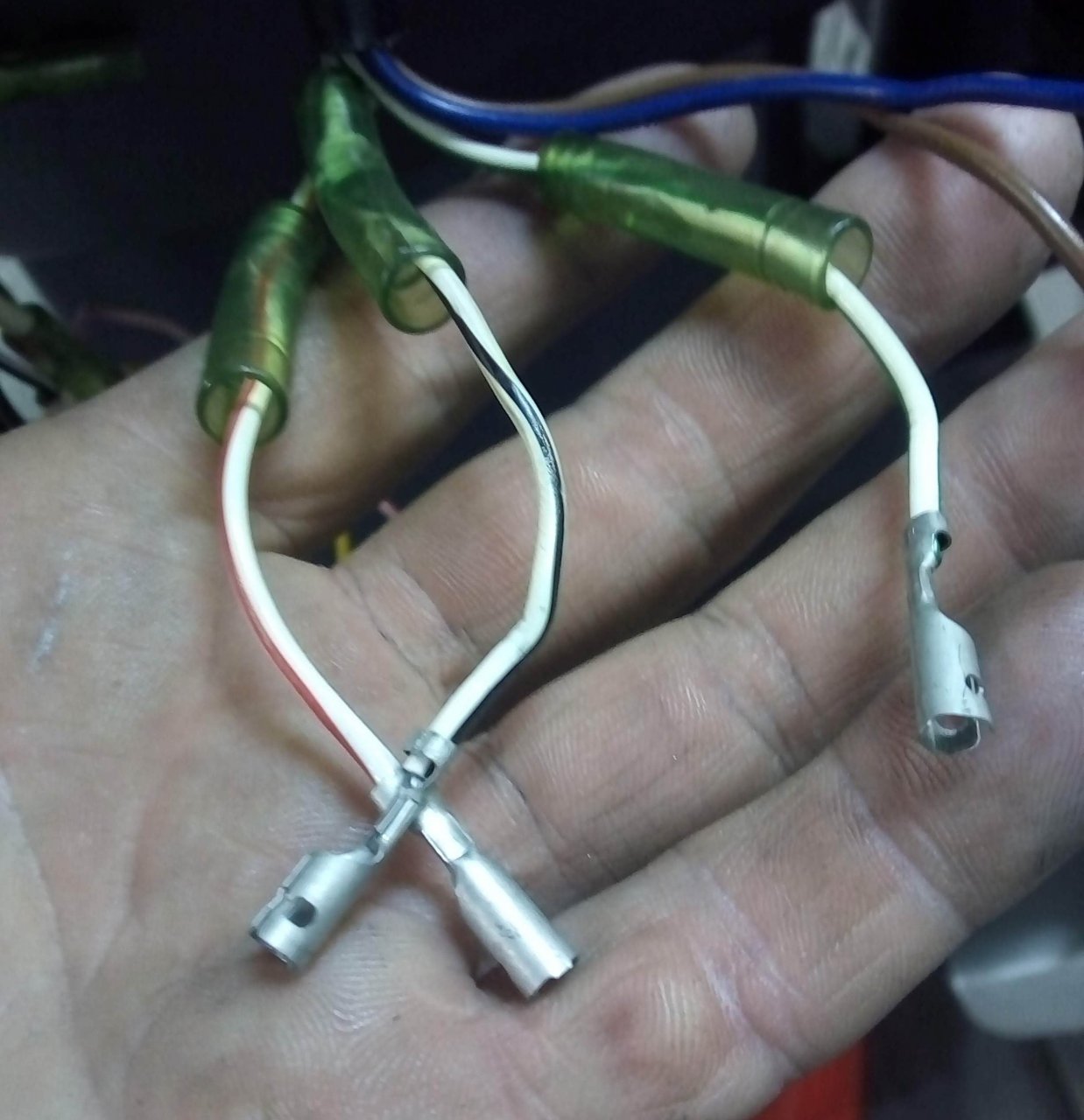

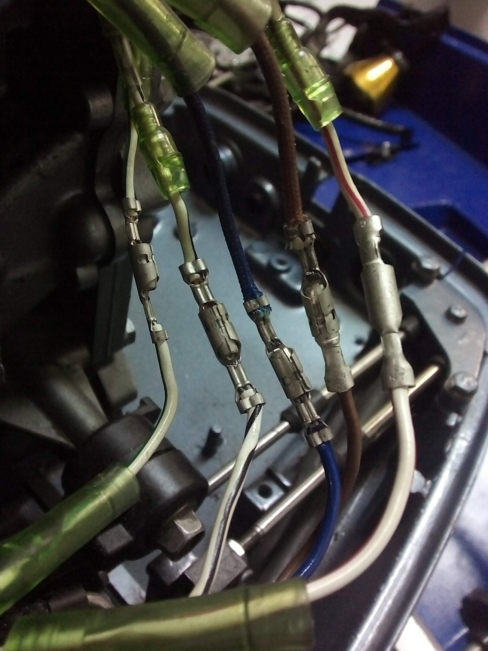

Дело было не в бабине. Накрылся один геркон в датчике уровня масла . Схему подключения этого мотора не нашли. Мастер сказал, что знает две других, но они отличаются. На этом датчике было три положения: максимум, добавь масла и минимум, после чего мотор переходит в аварийный режим 2000 оборотов. Вот в нем он и остался.
Мастер перекоммутировал провода. Теперь этого режима нет. Будем жить без этого электронного "помощника". Теперь можно датчик просто отключить если что. Прежняя схема этого не позволяла.

Привет. Схемы нет, делали на сервисе и без меня. Копались весь день. Коммутировали на входе в мозги - квадратный блок со стрелкой опережения зажигания.

Тебе остаётся гонять его в бочке или с ушами и звонить провода с датчика. Мастер говорит, что сейчас на веосах их три, а у меня было четыре. Он удалил один жгут между датчиком и мозгами. С него выходили концы на сигнальные лампы для румпелтной модификации.
После перекоммутации сказал, что если будет проблема с датчиком, нужно его просто отключить. Насколько я понял, современный веос именно так и работает. Мой - старик 1994 г. Для внутреннего рынка. Сравнивал с новым с витрины - обвязка и автомикс совсем другие. Не исключаю, что и в редукторе другие передаточные числа, ибо тянет как паровоз, но не 13 винте недокрут.

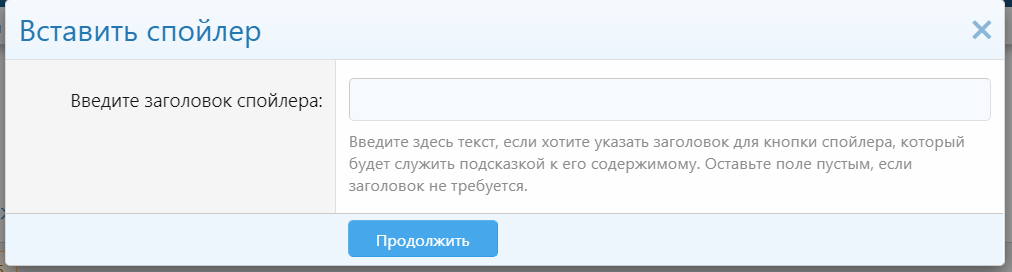

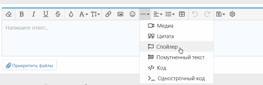

Борис, переписка полезная, но имхо её лучше спрятать под спойлер, такая длинная "портянка" получилась :D
9 637
6 380
Кому нужно, прочтут. Не знаю, как это сделать, да и некогда
2 111
Я для удобства советовал :pardon:
А
выделяешь свой текст, потом сюда
160996
откроется след окно:
160997
пишешь там что то типа - "переписка"
потом жмёшь "продолжить" = выделенный ранее текст "спрячется" под спойлер. :drinks:

Итак, все соединения (пульки) начал разъединять, следуя от сигнальных катушек к коммутатору. Были стянуты силиконовые колпачки, всё промыто, обжато, а "мамы" изнутри прочищены наждачкой. Первые соединения порадовали своей чистотой.
Концы, выходящие из коммутатора:

Концы из под маховика:
161105
Сцепленные концы зажигания:
161106
Вот так чистил:
161107
После все силиконки были натянуты на свои места.

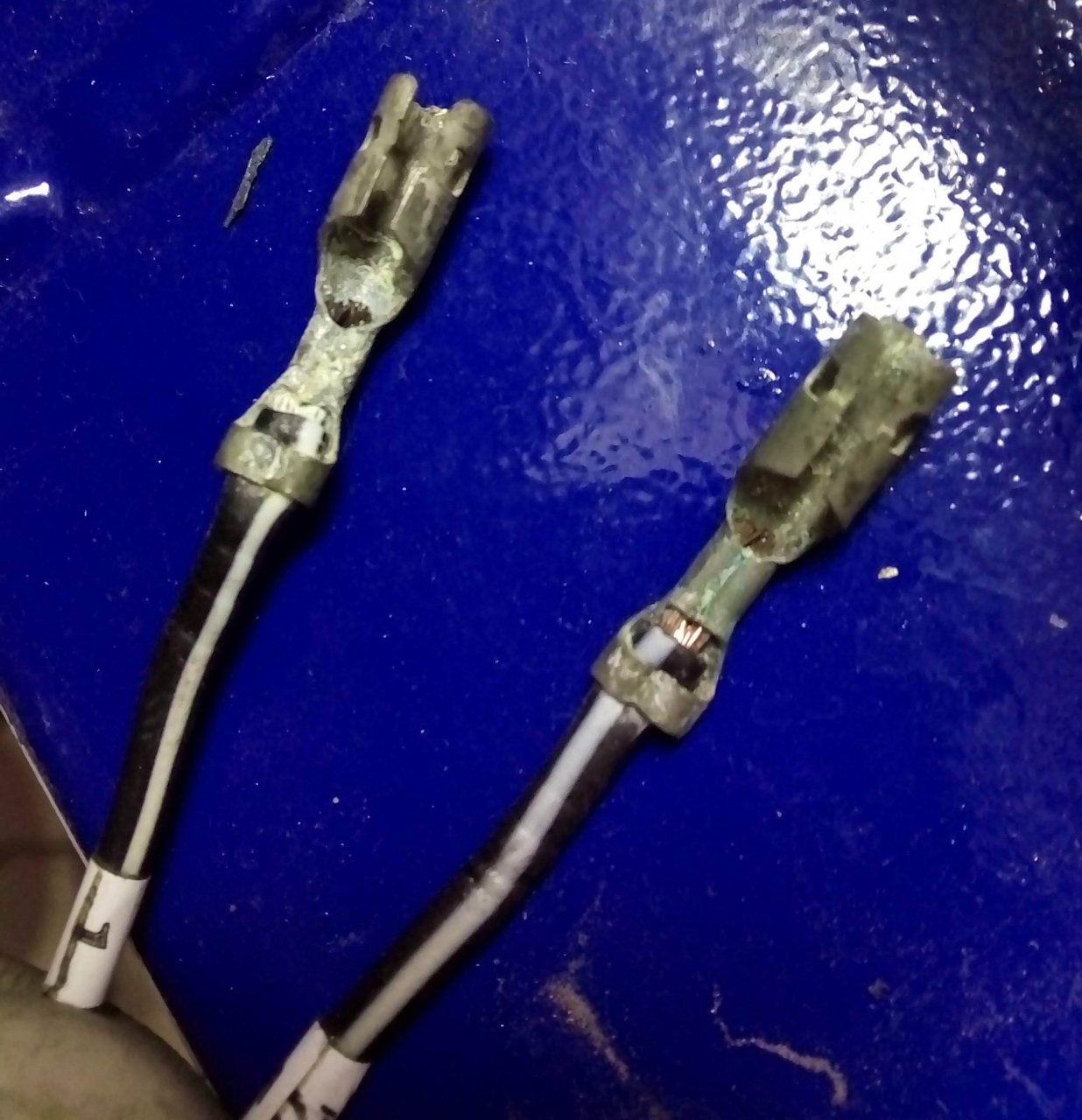

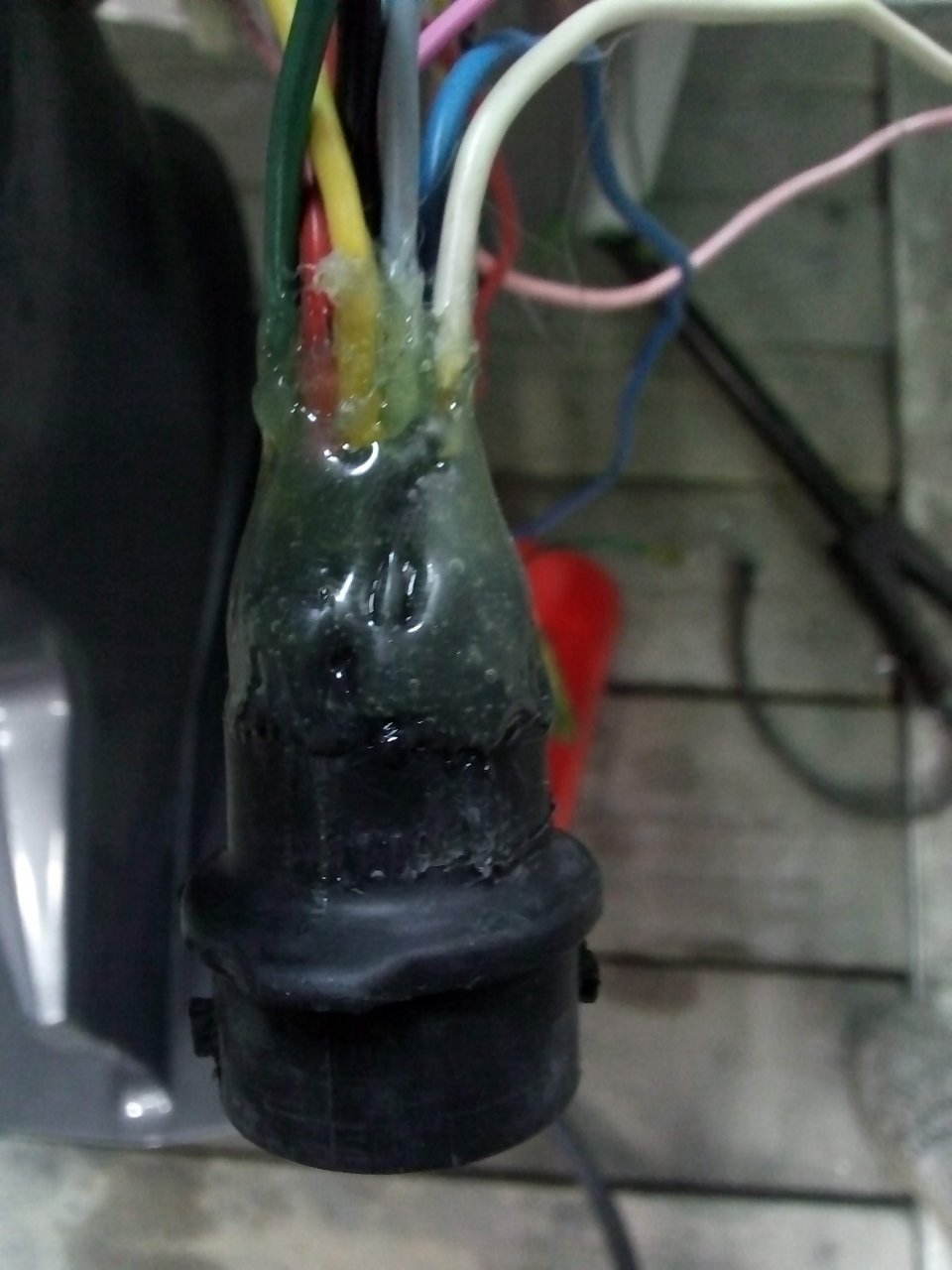

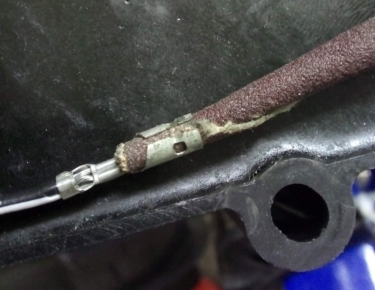

Далее начал инспектировать выходные концы на ВВ катушки. И тут увидел возможную причину траблов.
161108
Телефон плохо передаёт действительность, но если приглядеться, то контакт первого цилиндра имеет налёт, а сами жилы не блястять медным цветом, как на средний цилиндр. Контакт нижнего в кадр не попал, он идентичен среднему. Возможно после нескольких часов на воде влага усугубляла ситуацию в данном контакте и искра периодически пропадала. Тут наступил вечер и надо было сваливать из гаража. Продолжение (надеюсь) завтра. В планах, если не найду в магазине подобную "маму пульки" аккуратно разобрать имеющуюся, зачистить, кабель укоротить до появления красивого медного цвета и обжать заново. И далее ревизировать оставшиеся провода по текущей схеме. Подозреваю, что "папа" на верхней ВВ катушке тоже состарился. Куда от этого денешься, мотору как никак лет тридцать.
Ещё успел полиэтиленом склеить провода на выходе из фишки, чтобы они не пытались переломиться. Метода проверенная и зарекомендовала себя очень хорошо.
161109
Надо будет ещё приобрести водоотталкивающую смазку для контактов, чтобы последние не корродировали.
Вот так чистил:
