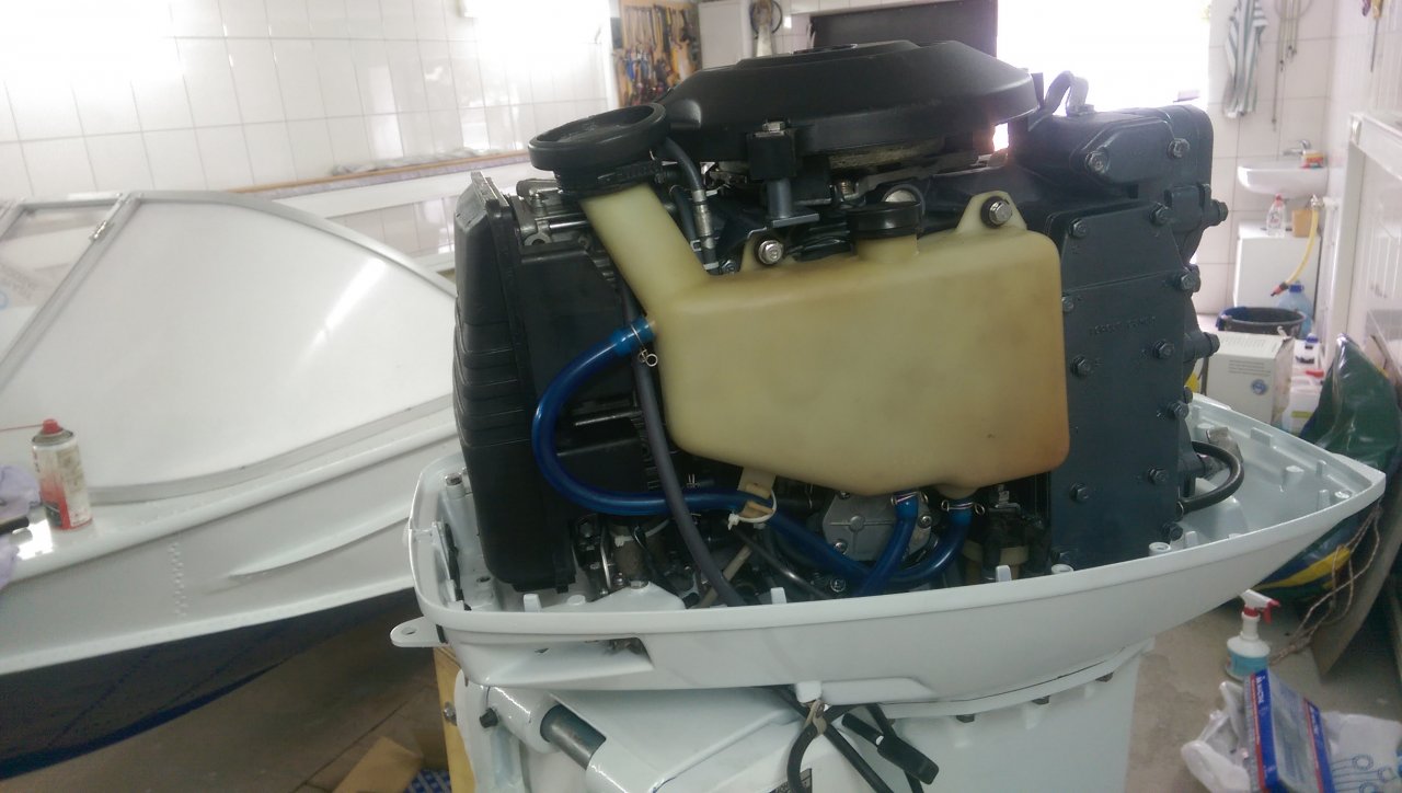

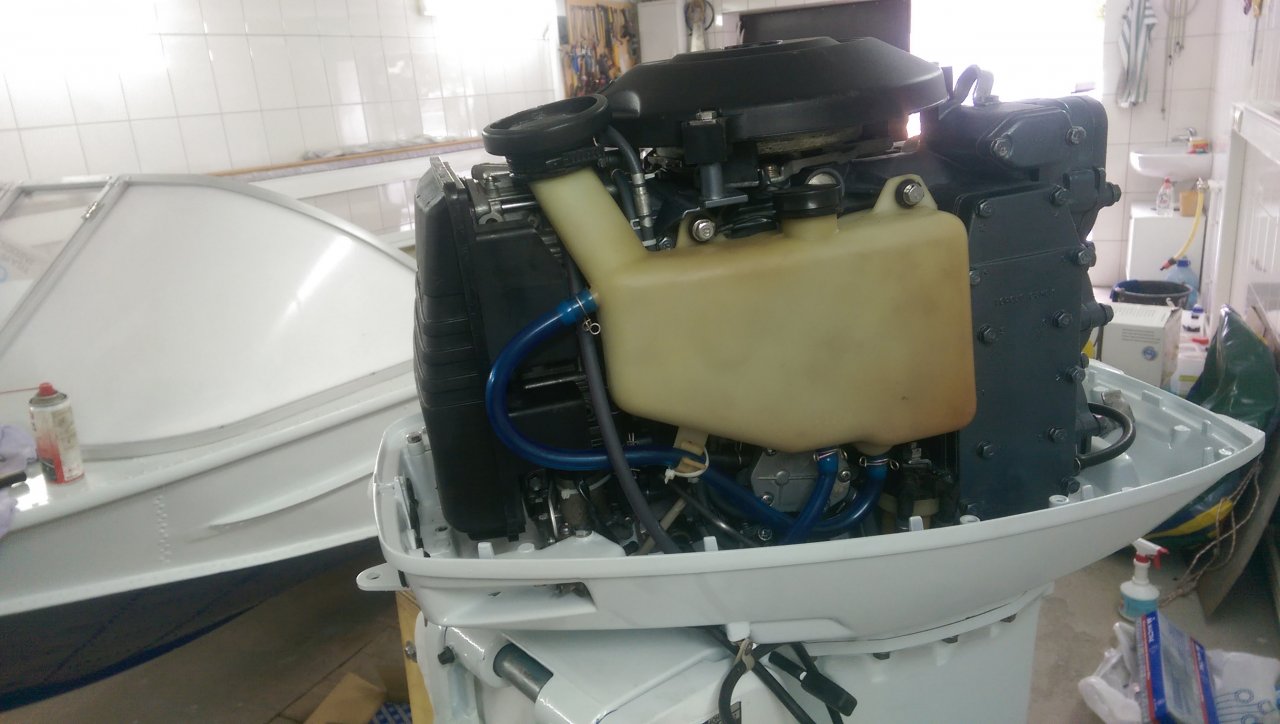

Подходящих я не нашел, скорее всего не там искал. Спецом ездили в магазины для грузовиков. То, что подходило по диаметру - синий пластик. .
У нас в магазе есть с внутренним диаметром 6,8,10-себе на бензобак брал неделю назад.Шланги из армированной(перевитой)резины.Если у вас в городе нет-давай после праздника доеду и куплю тебе какие нужно.только внутренний диаметр напиши и метраж-сколько нужно.

Попробуй сунь кусок в банку с бензом на недельку.
Имхо, ни хрена им от бенза не будет!
Есть у нас контора, торгующая эпоксидными композитами, полиуретаном для форм и ещё дохрена чем, в том числе полупрозрачными силиконовыми трубками разного диаметра https://sellena.tiu.ru/p6020956-silikonovye-trubki-razlichnyh.html
Специально у них интересовался по поводу бензостойкости. Сказали, что размягчаются и лучше их не ставить на топливо. Типа именно эти трубки могут использоваться для пищевых продуктов, часто берут самогонщики.
Саш, спасибо. Собрал уже все.
Три года на вихре стояли. Проблем не видел.
Саш, мы с тобой мыслим в одном ключе. Есть спецматериал. Есть возможность - нужно его использовать, Нет - колхозим. Автомикс я еще летом разобрал. Мого чего перепробовал. Решения все обдуманные.

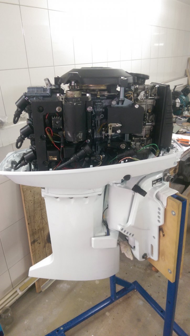

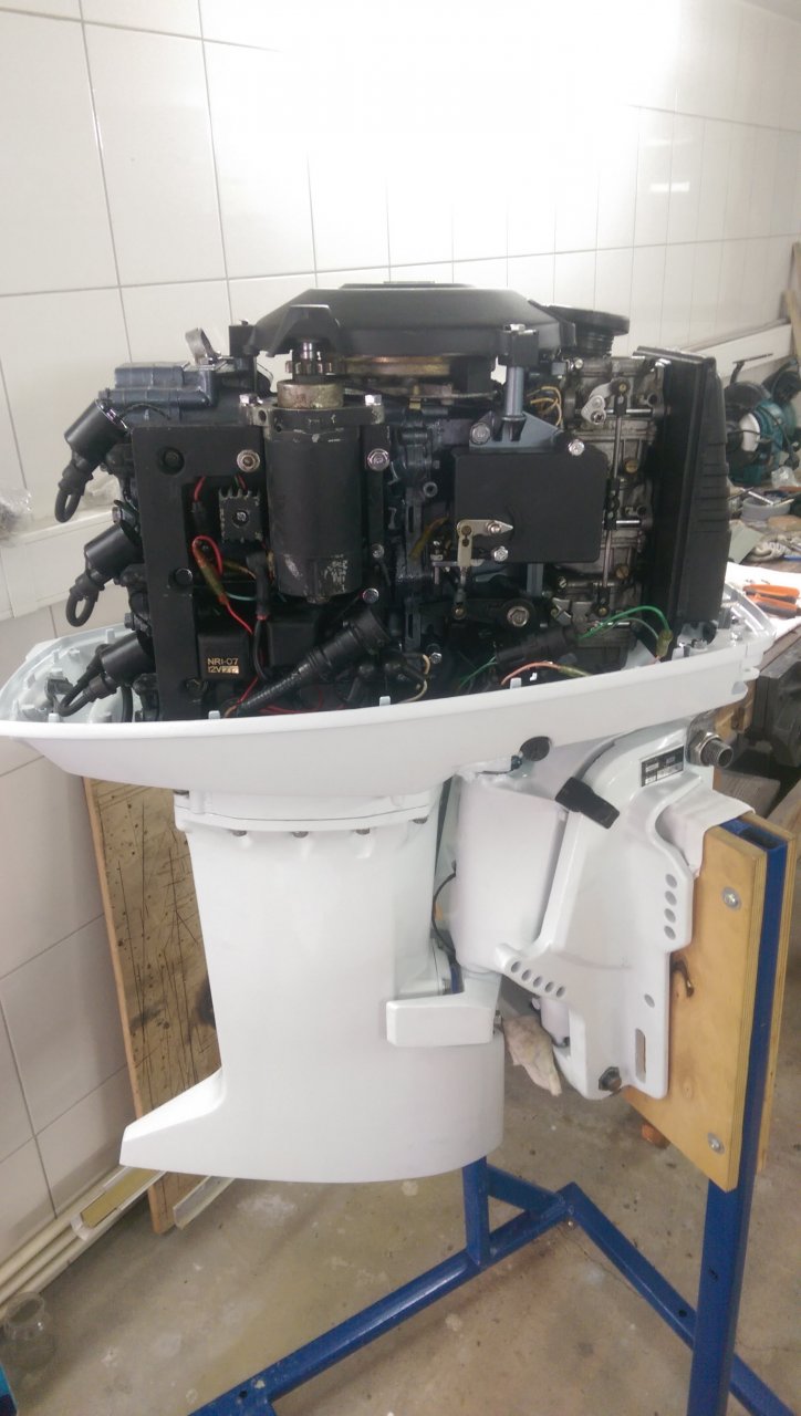

ДВС занял свое место.
Вчера спрашиваю у младшего (2,2 года), что это такое?
Мотоль, говорит. И тут же добавляет - Не ляборает.
Показываю на лодку... коляблик говорит, и снова - Не ляботает.
Все с новым годом!
2 113
Сквозь дымку, на краю горизонта, вслед за появившимся утренним бризом, начавшим развеивать млечную густоту утреннего тумана, освещаемый чуть красноватыми лучами рассвета, показался первый запуск.........:D
Радует движуха :drugi: :drinks:
9 748
6 525

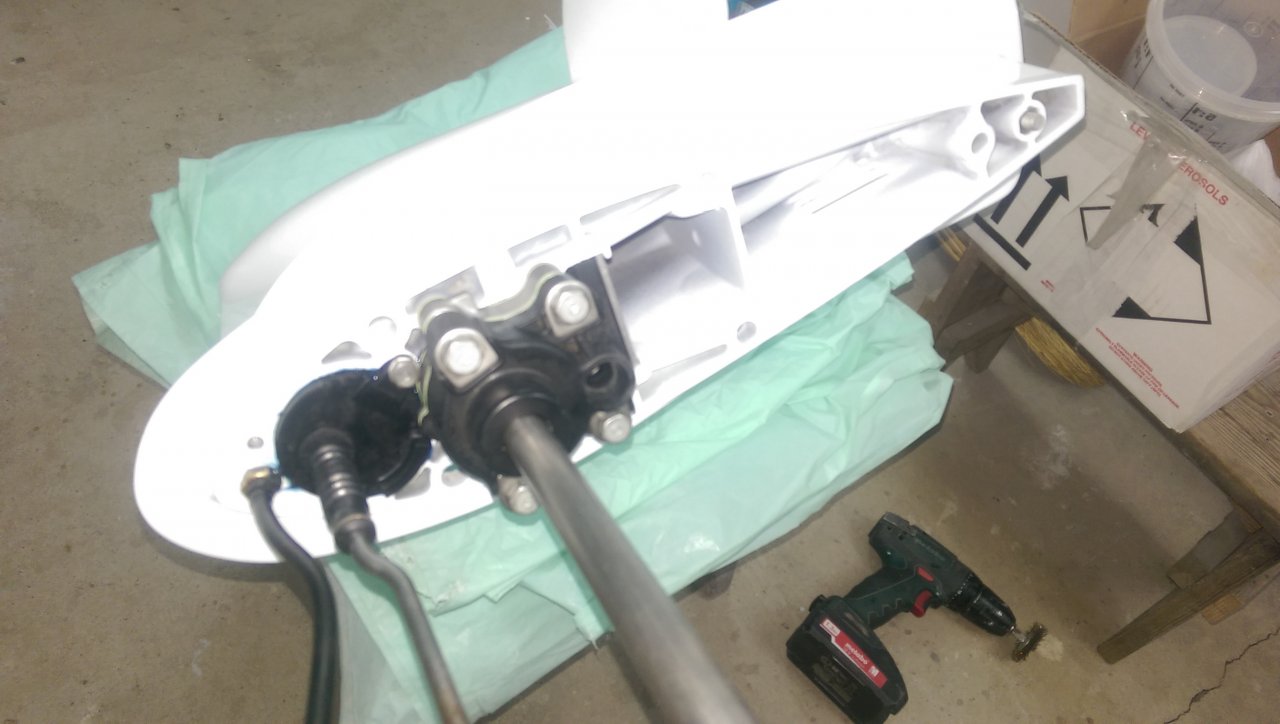

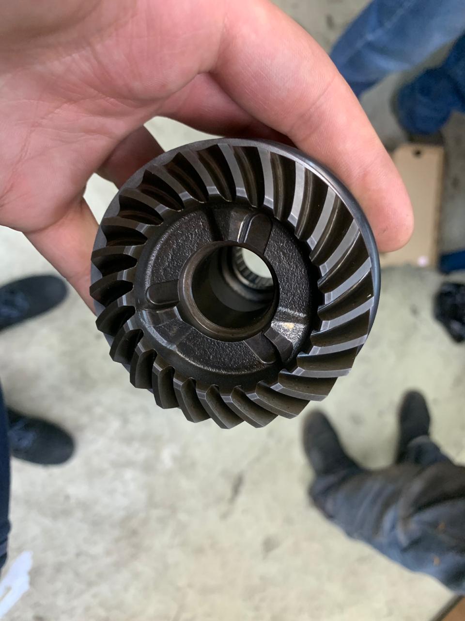

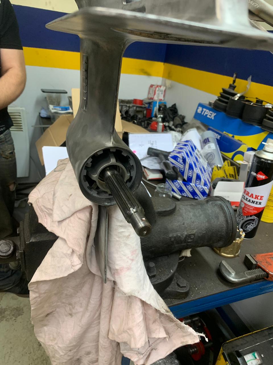

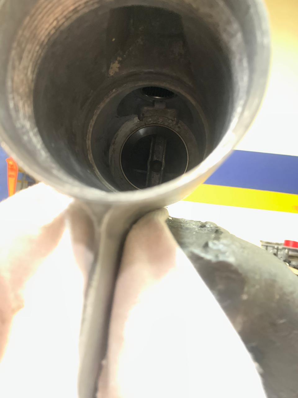

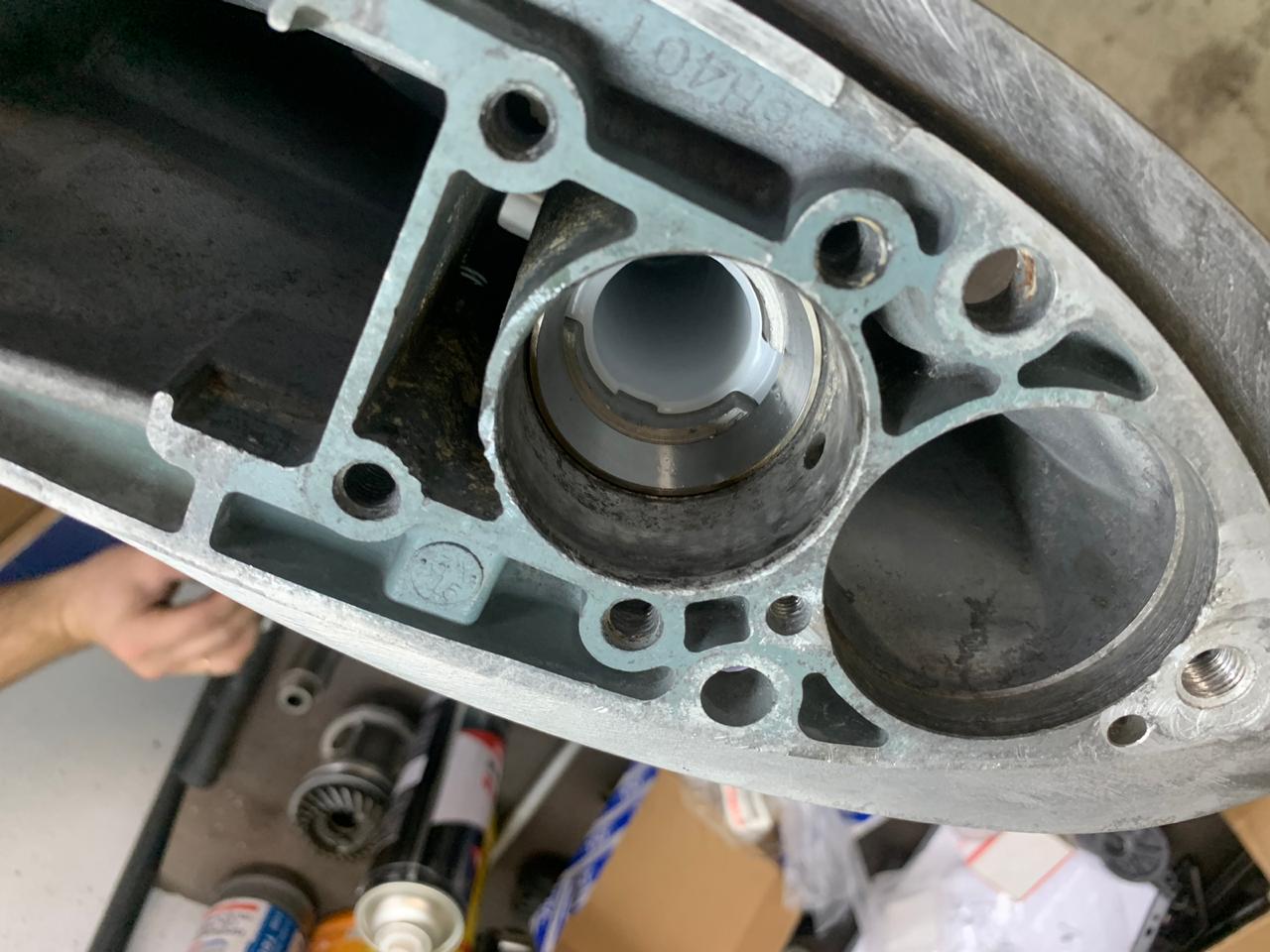

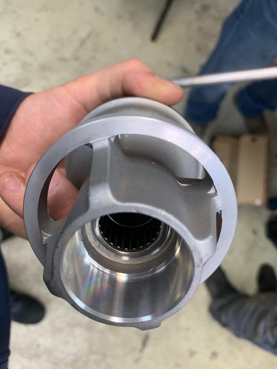

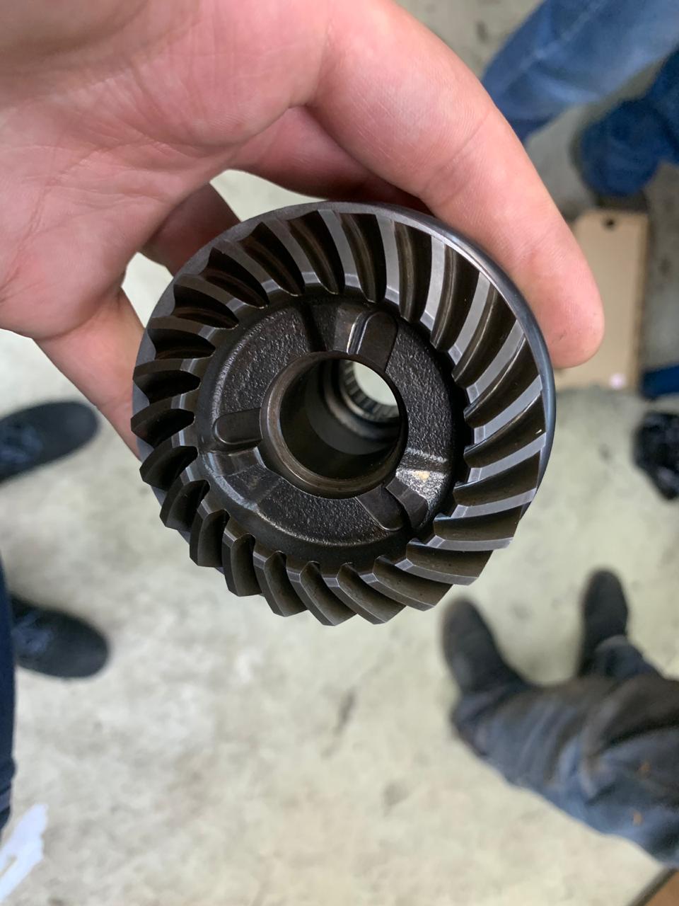

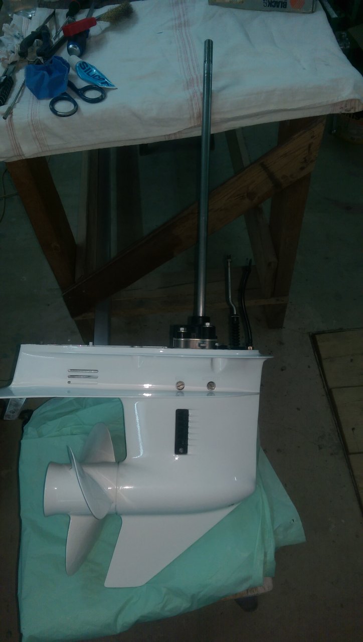

Почти собрали редуктор. Произвели замеры - все в допусках. Мурзилка рулит!
Где-то шпонку помпы профукал. Нужно поискать.
Фото делали по мере возможности, так что не информативно, звиняйте.
9 748
6 525
Наконец-таки облил и собрал редуктор. Скоро установка на мотор и пуск.

Ждём запуск и испытания на воде.
Запуск состоялся!

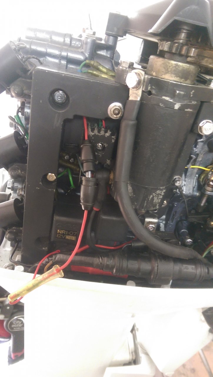

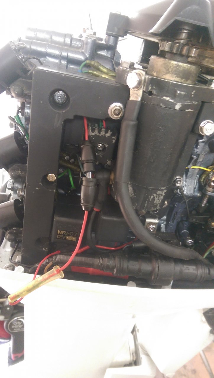

Все доброго дня. Вчера встал мотор - ни гидравлика, ни стартер не работают. Предохранитель сгорел на ходу. Обнаружил это, когда причаливал к берегу - Не смог поднять мотор.
Учитывая, что мотор старый и в него лазили есть несколько вопросов:
1 должен ли этот предохранитель защищать обе цепи - стартер и гидравлику или он защищает машинку, т.к. Все приборы, что подключены через нее потухли?
2 При подаче напряжения на катушку перед пуском лампочка контрольная, встроенная в цепь вместо предохранитель, тускнеет. Видимо это обмотка на себя берет?
3 что может быть причиной? Сейчас с жучком все работает. До инцидента шел практически на полном газу часа два. Перезаряд может быть? Вся электрика штатная.
4 заведется ли без этого предохранителя двигатель с аварийной шмурыгалки. Через месяц на Н.Волгу, а там может не быть тепличных условий для ремонта в полевых условиях.
5 имеет ли смысл заменить разъем для колбового предохранителя на автомобильный? Последние сейчас проще купить, и в лодке у меня все цепи ими защищены. Получится некая унификация.

1 я так понял, что всё питание через этот предохранитель
если, конечно схема запитана от машинки
2 лампочка тускнеет- она ж последовательно включена здесь
4 не заведется, то же недавно на Волге случилось, пока так "жучка" и оставил
9 748
6 525
1 Посмотрел схемы в Мурзилке - все через этот предохранитель: стартет, гидравлика, машинка. Купил 30 штук предохранителей (6 р/штука), вставил - все работает. Будем посмотреть.

Борис, попробуй вспомнить, что и как делал до перегорания предохранителя и проанализировав,
смоделировать на воде такую же последовательность действий и посмотреть результат - перегорит\ не перегорит.
Исключая, последовательно, одно действие за другим, найдёшь "виноватого".
Из перечисленных потребителей - "...все через этот предохранитель: стартер, гидравлика, машинка...", лично у меня подозрения падают на гидравлику.

Утром все это уже пробовал. В машинке были передавлены слегка провода. Все переложил заново. Нужно будет еще под приборку заглянуть. Плюс с машинки туда идет.
В этой связи и взял много предохранителей.
