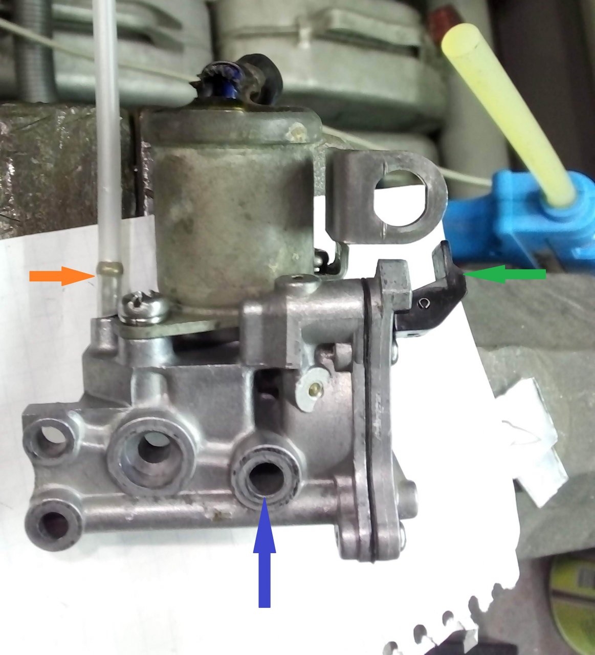

Снял снова пусковой обогатитель. Клапан запирает, всё хорошо. При поднятии лапки (зелёная стрелка), отверстие, помеченное синей стрелкой, открывается. То же самое происходит при подачи 12 вольт на контакты электроклапана. Штуцер, обозначенный коричневой стрелкой, соединён с диффузором верхнего карбюратора и является пневмоприводом насоса обогатителя.
Обогатитель на место собирать не стал, в автомагазине подберу колечки и временно поставлю вместо изношенных.

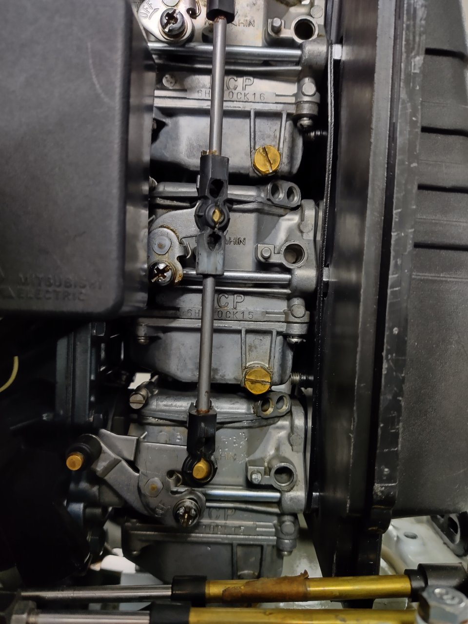

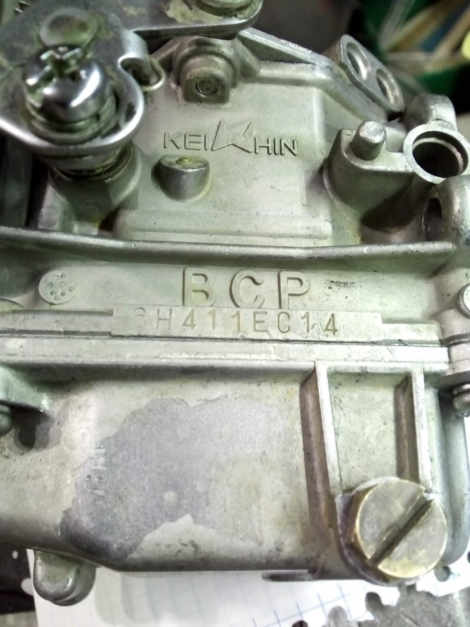

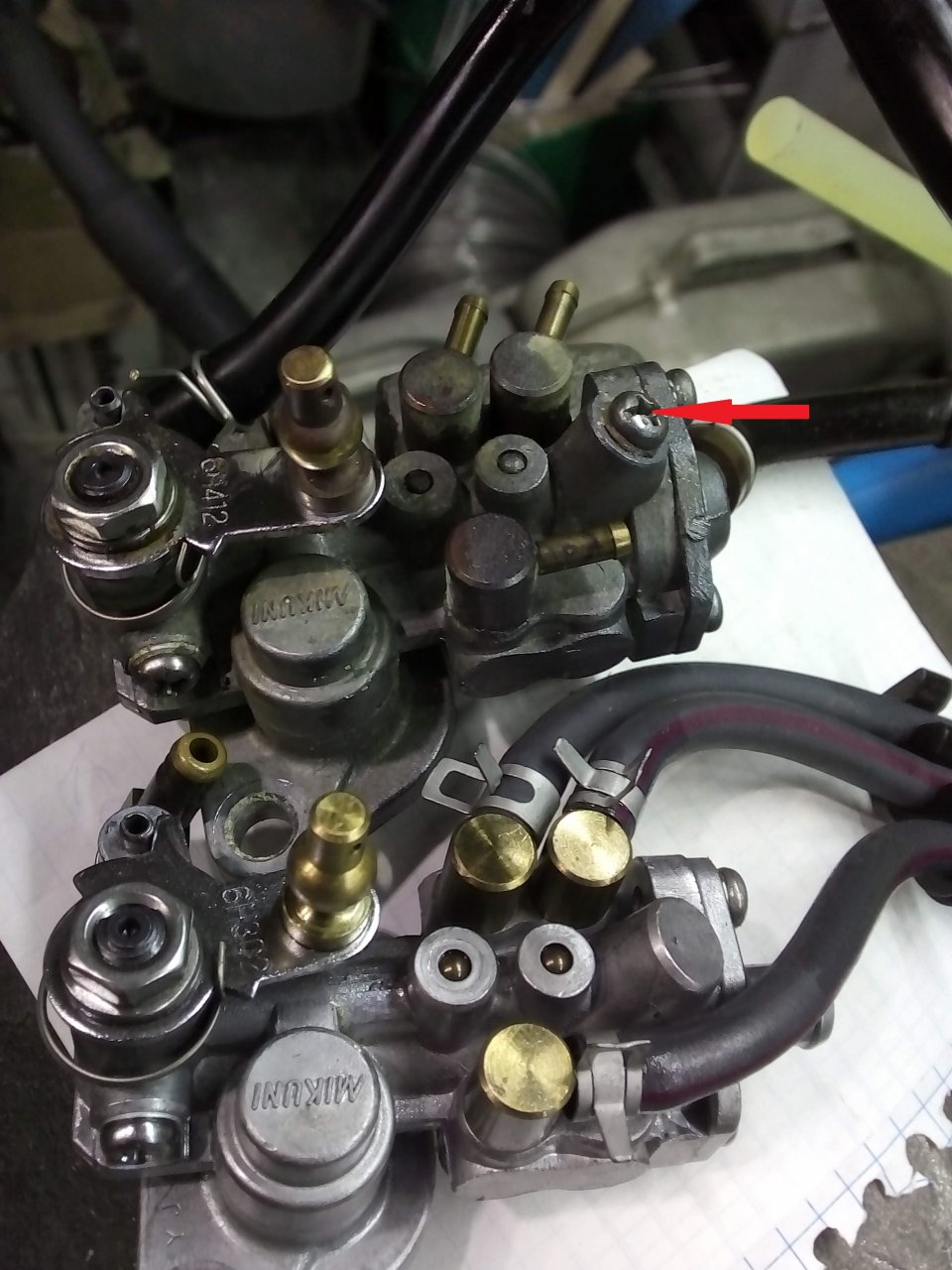

Верхний карбюратор имеет маркировку:

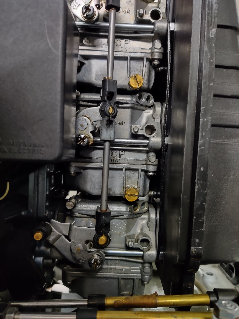

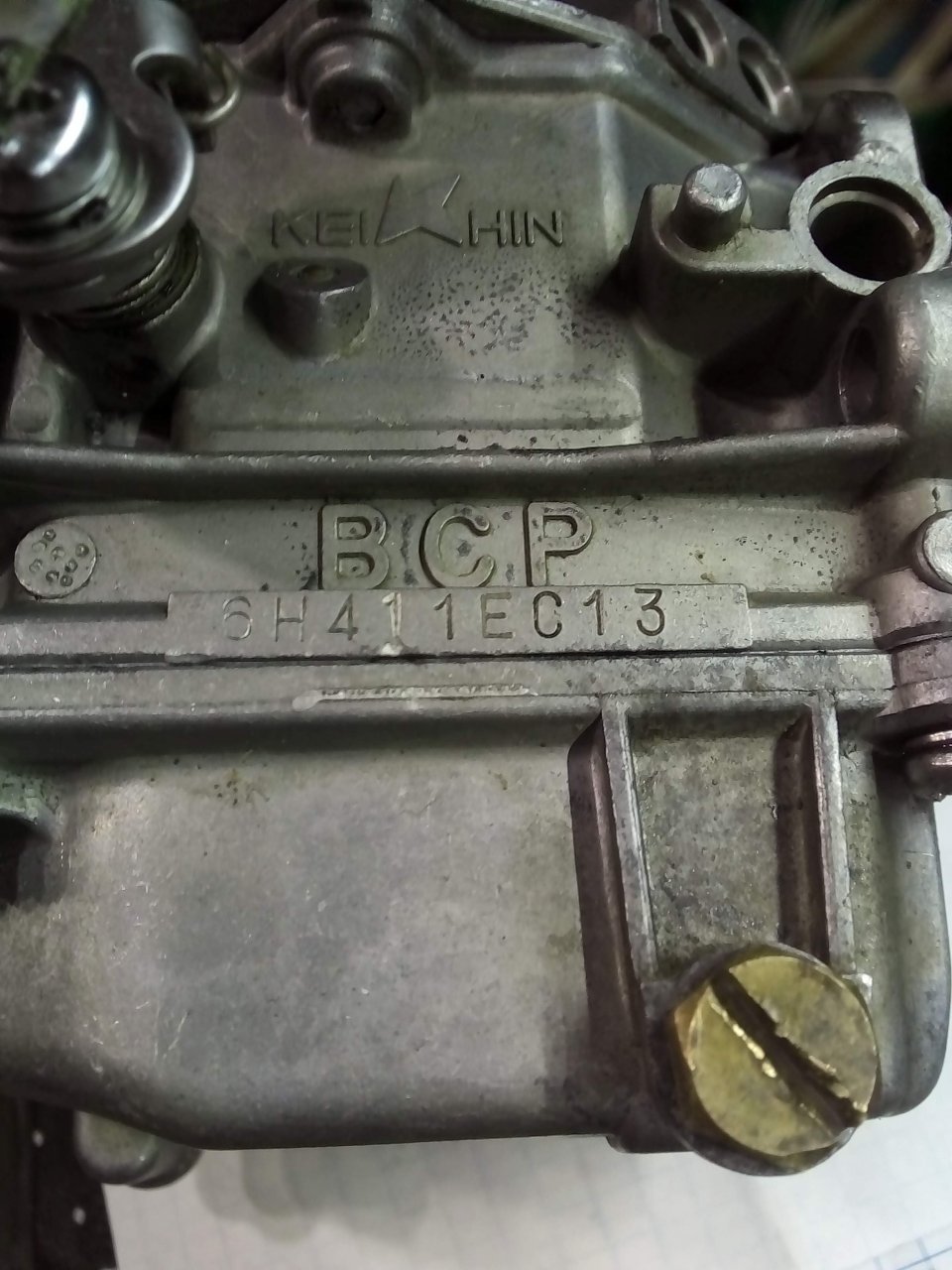

Средний и нижний:

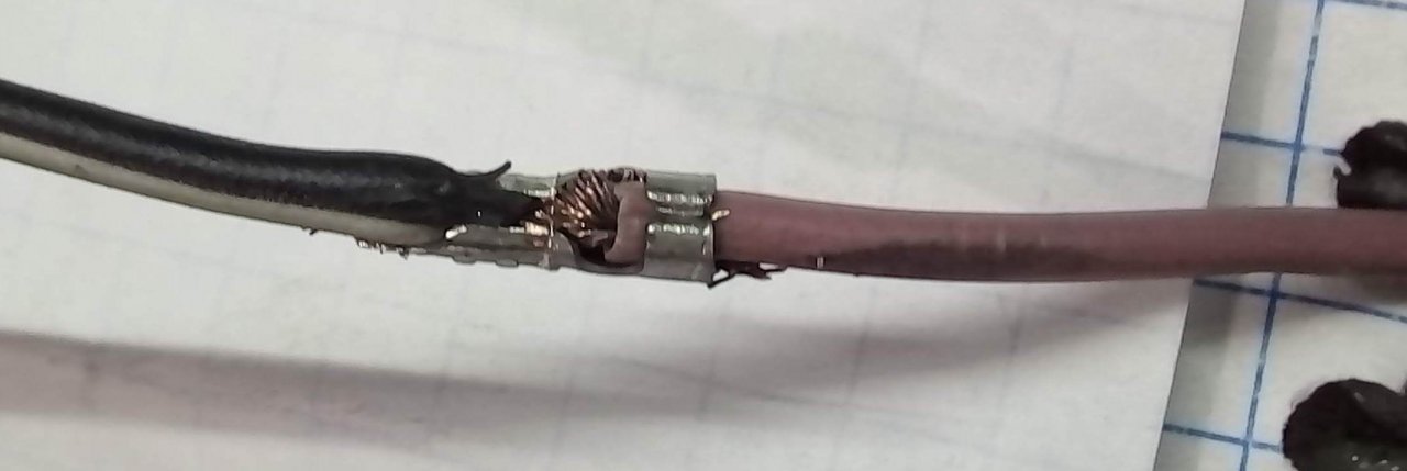

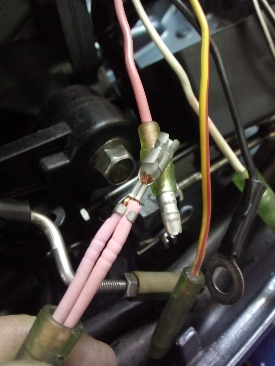

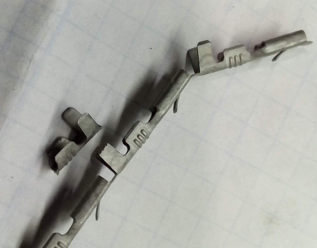

При попытке развальцевать "маму" провода первого цилиндра, сломал её. Пришлось соединять кабель с другой "мамой". Сами медные жилы кабеля первого цилиндра при зачистке изоляции имели чёрный налёт, но контакт был хороший. Куски провода паять нельзя, обязательно обломятся, поэтому использую обжимку. Откусываю часть клеммы.
Скрученные жилки обжимаю. Получается так:
Сверху два слоя термоусадки. Особенно хорошо, если она с клеем внутри, влага не будет попадать.

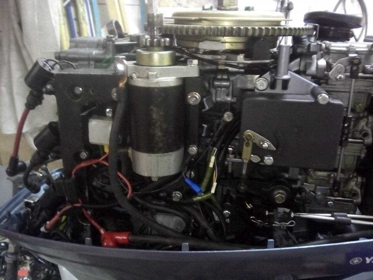

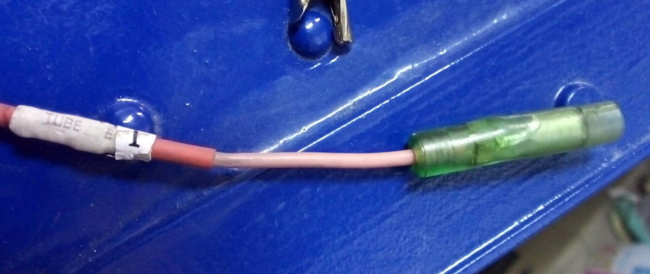

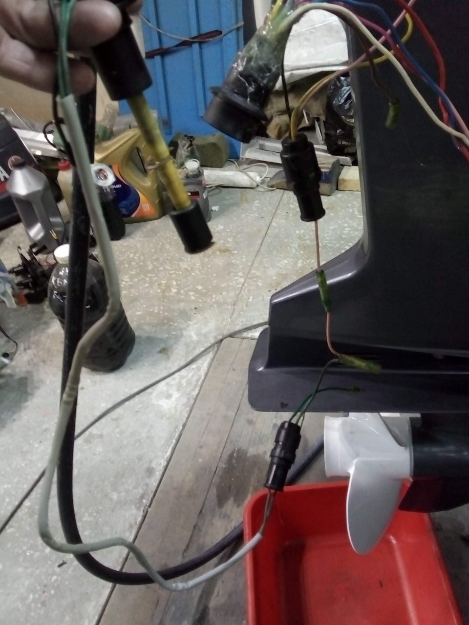

При дальнейшей разборке проводки пришло желание отрезать лишнее. Если посмотреть на фото, можно увидеть лишние "макароны" от маслодатчика и несколько соединений. Каждое соединение - потенциально слабое звено. В моём случае от маслодатчика нужен всего один провод.
На фото снизу:

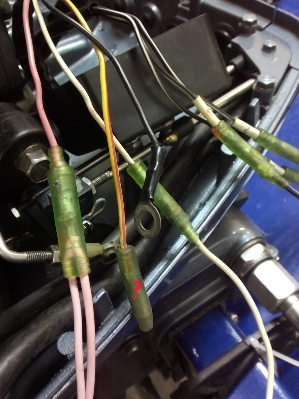

Задействованный провод от маслодатчика - 1*
После разъёма (зелёный кружок) кабель (1) далее состыковывается с розовым кабелем. Это можно увидеть на фото сверху.
Далее розовый кабель (1) идёт в разъём, обозначенный красным кружком и после него параллелится с термодатчиком в головке блока, а потом идёт к коммутатору.
Также к разъёму с красным кружком от фишки подходит желтый кабель (Плюс от машинки) и масса. Эти провода в варианте с дистанцией не используются, поэтому их можно исключить из цепи.

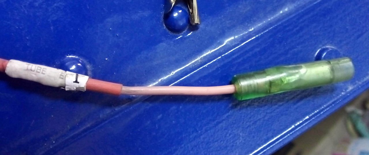

Подводя итог, хочу лишнее ампутировать и сразу пулькой соединить кабель (1*) с розовым, а жёлтый заглушить.
Как оказалось, с электрикой в данном моторе не так и сложно. Три сигнала от сигнальных катушек и два от накопительной идут в коммутатор. Три выхода на катушки. И вход в коммутатор "аварийного" провода, "стоп", масса и ещё какой-то полосатый желто-красный не задействованный. Кстати, подскажите его назначение, на фото отметил знаком вопроса.
Да, ещё закольцованный серый.
Вид аварийного кабеля на входе в коммутатор красивый, чистый. В прочим на всём протяжении аварийный провод такой:
Иногда в интернете видел фото старых моторов, там владельцы монтировали панель, на которой собирали контакты, чтобы провода не болтались.

Что-то я тормознул. Гляну вечером или завтра утром номера своих карбов. По логике отличный карб должен стоять на своем определенном месте. Скорее всего внизу, но не уверен.
С компа гляну схему на мегазипе, может она что прояснит.

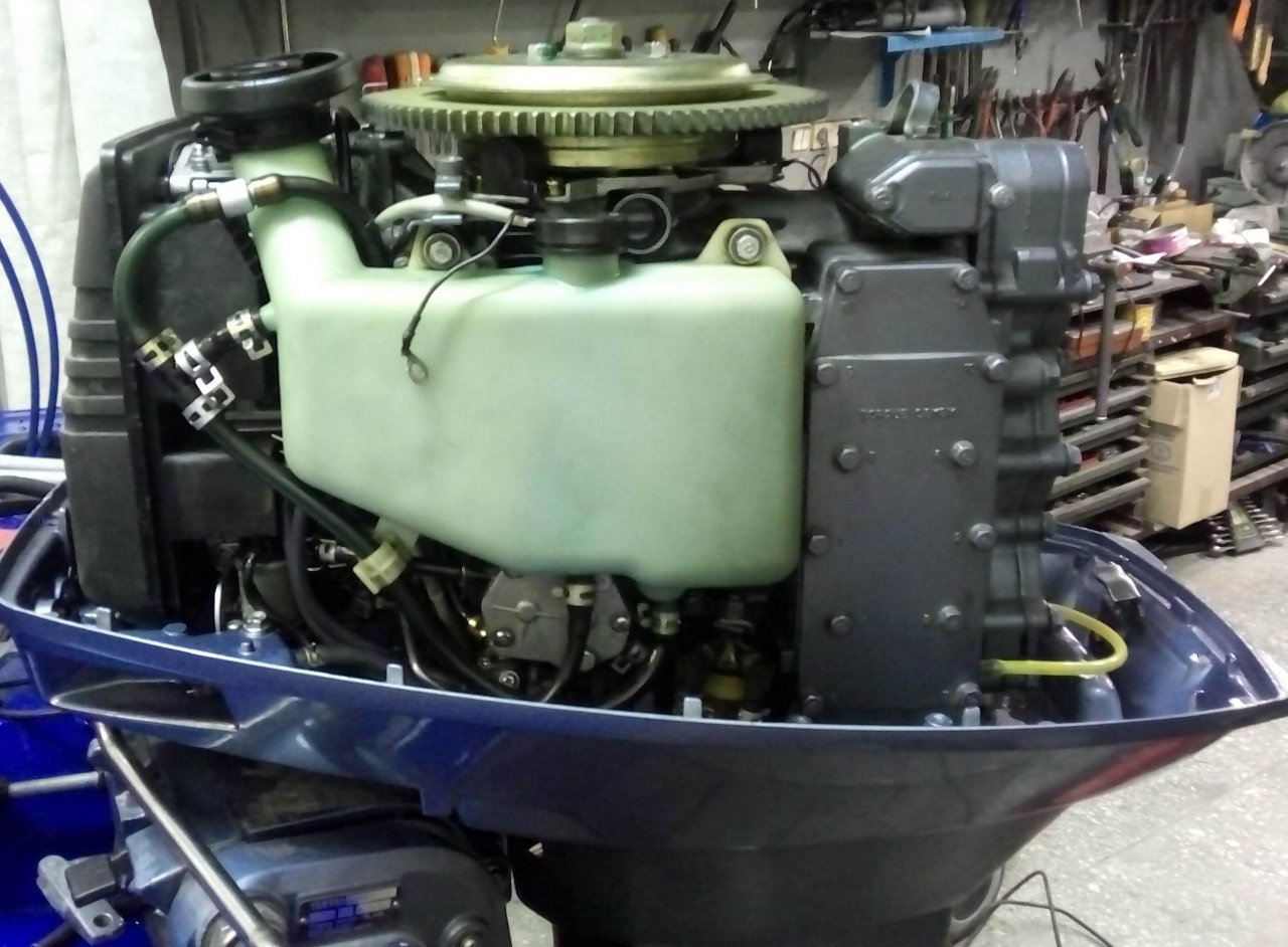

Сегодня получилось только собрать масло-бензосистемы. Выглядит местами неказисто, зато надёжно, заменены проволочные хомутики на китаёзовские. Заменил шланг от штуцера к фильтру и от шланчики с клапанами от маслонасоса к карбюратору. Укоротил провод аварийного сигнала. Кабель от маслодатчика дополнительно запихал в гофру, т.к. он проложен рядом с тягой реверса и может его касаться.
161302

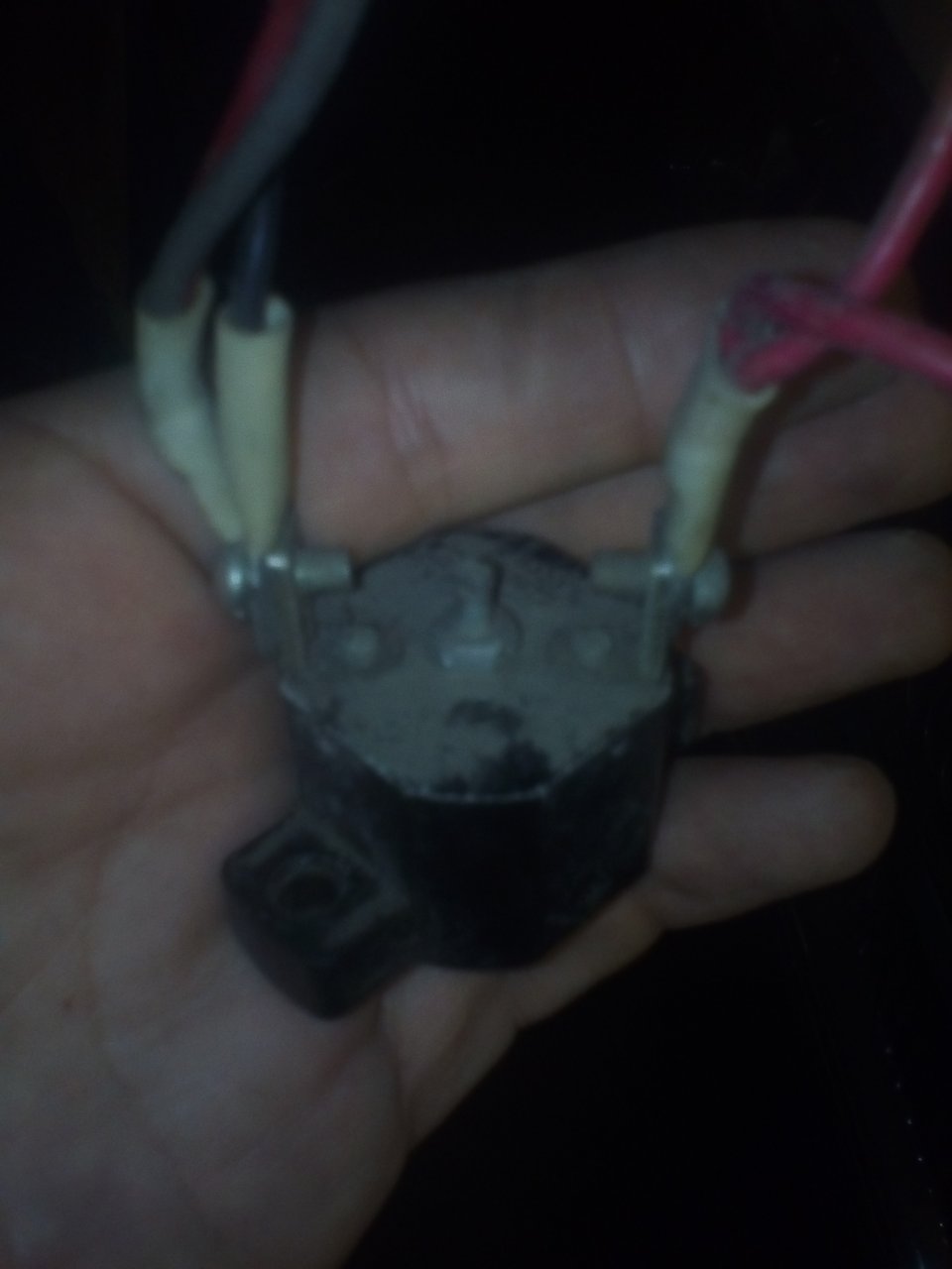

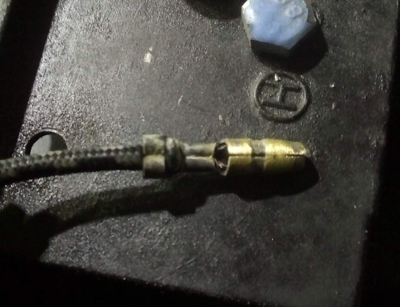

Напялил очки и рассмотрел плюсовые пульки (папы) ВВ катушек. Все имеют налёт. Однако все прозванивались от коммутатора.
Буду надеяться, что после всех мероприятий проблема исчезнет.

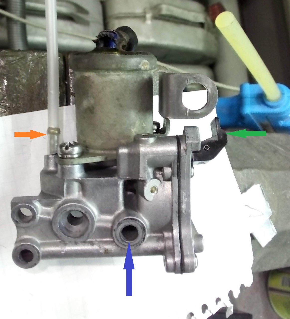

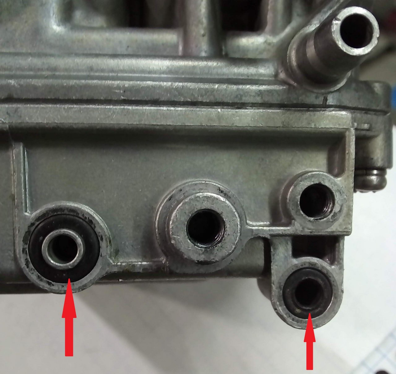

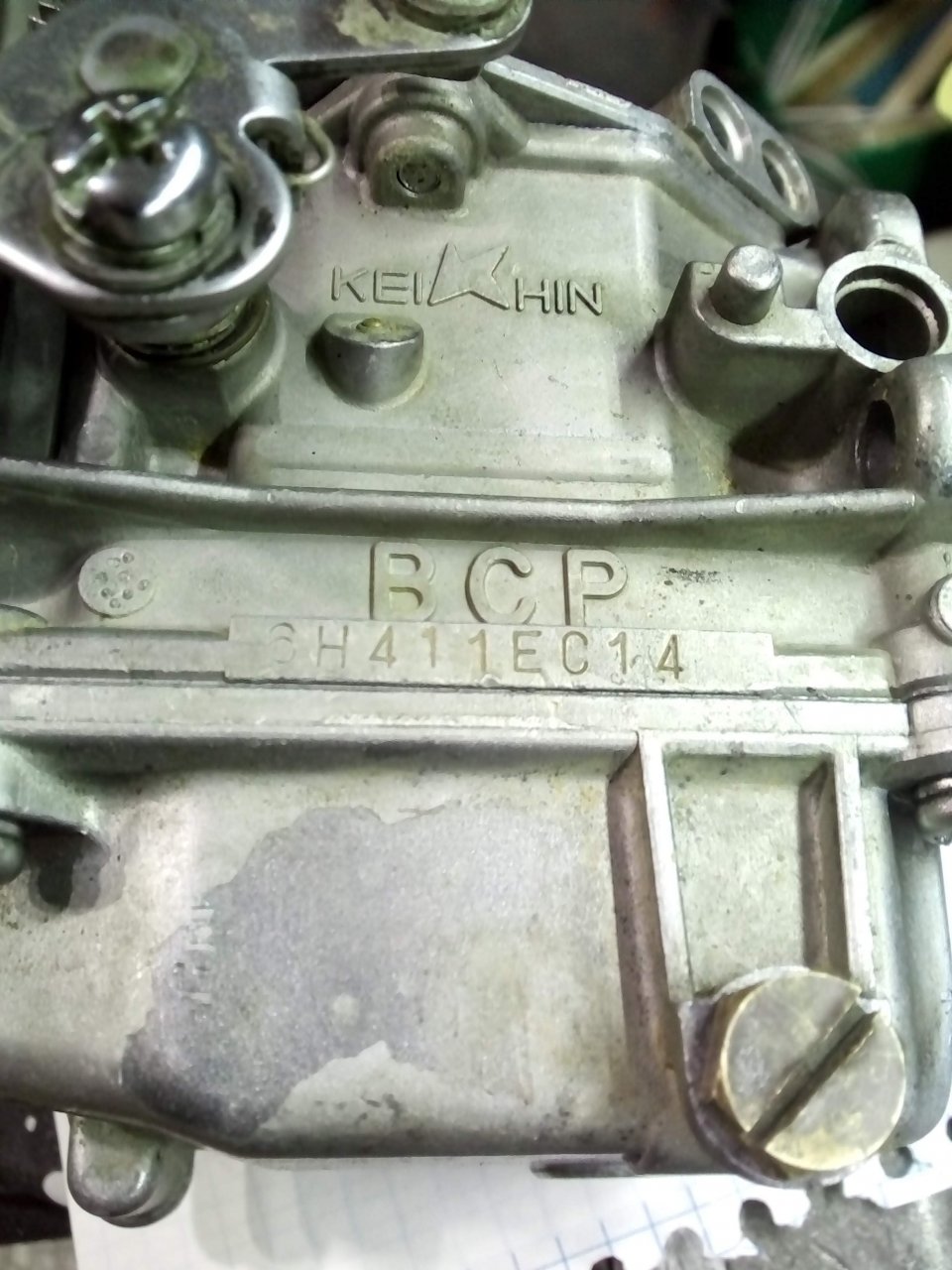

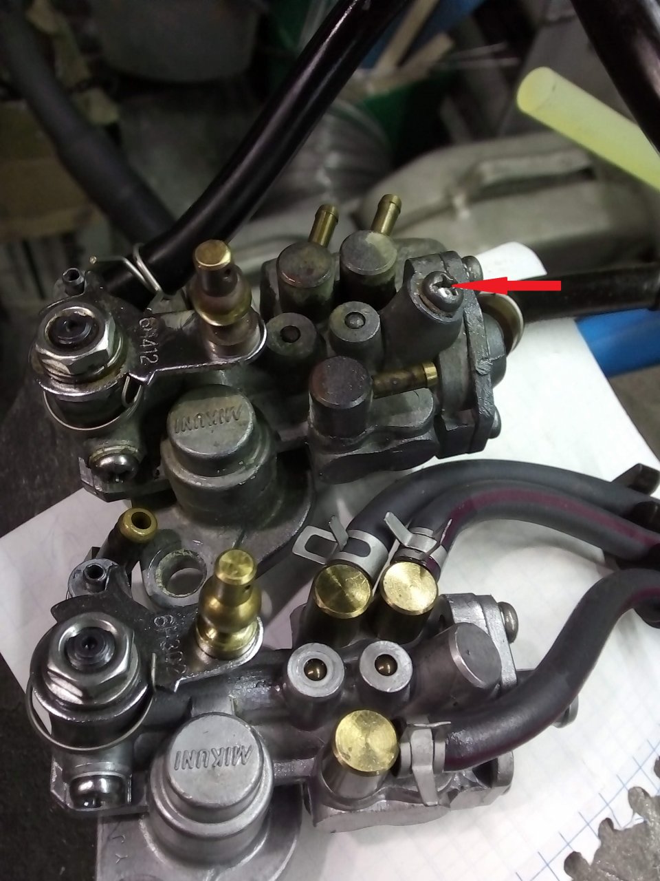

Средний и нижний:

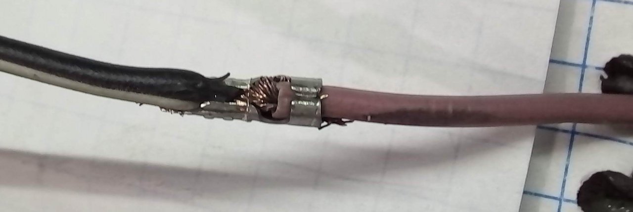

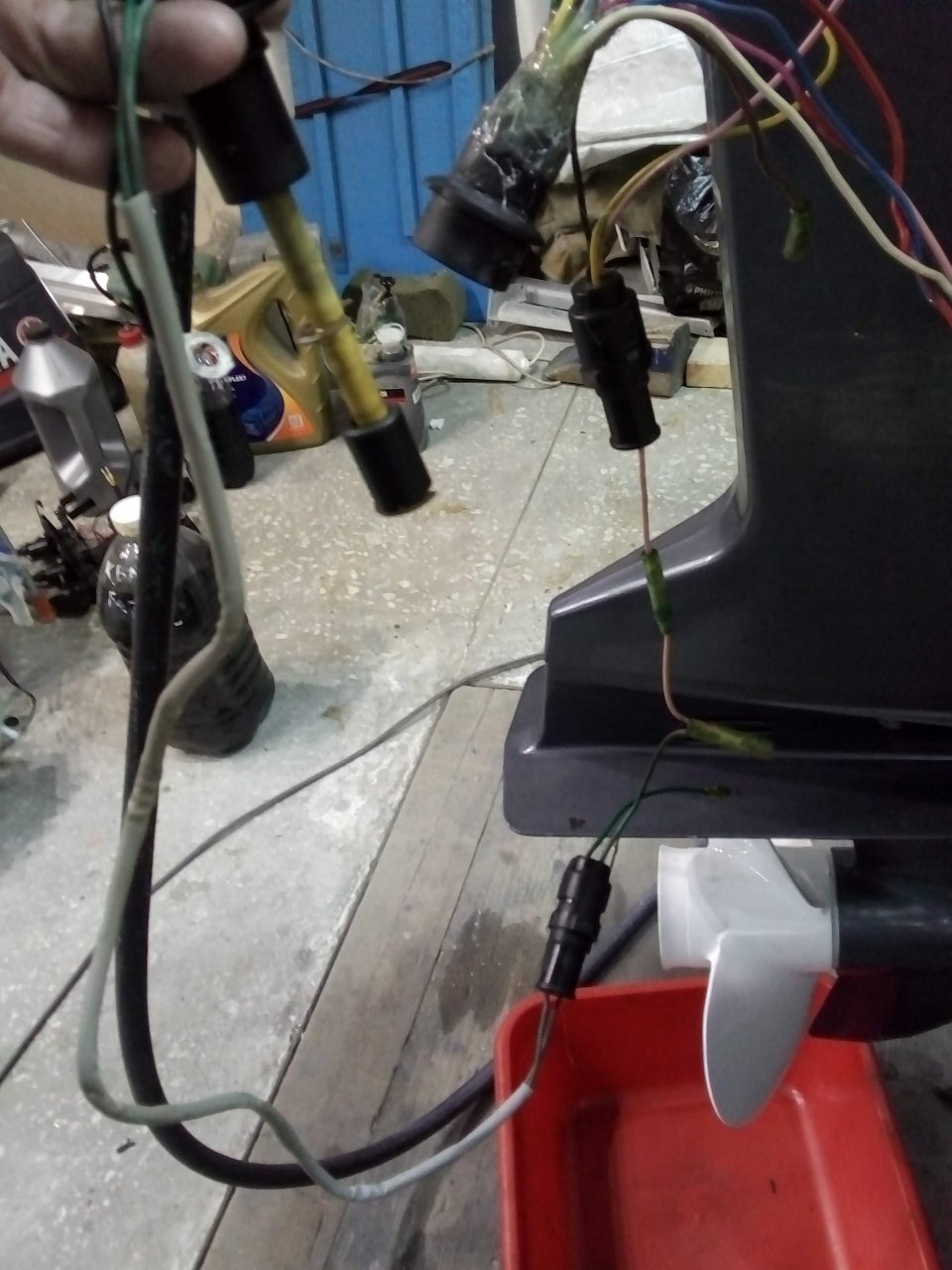

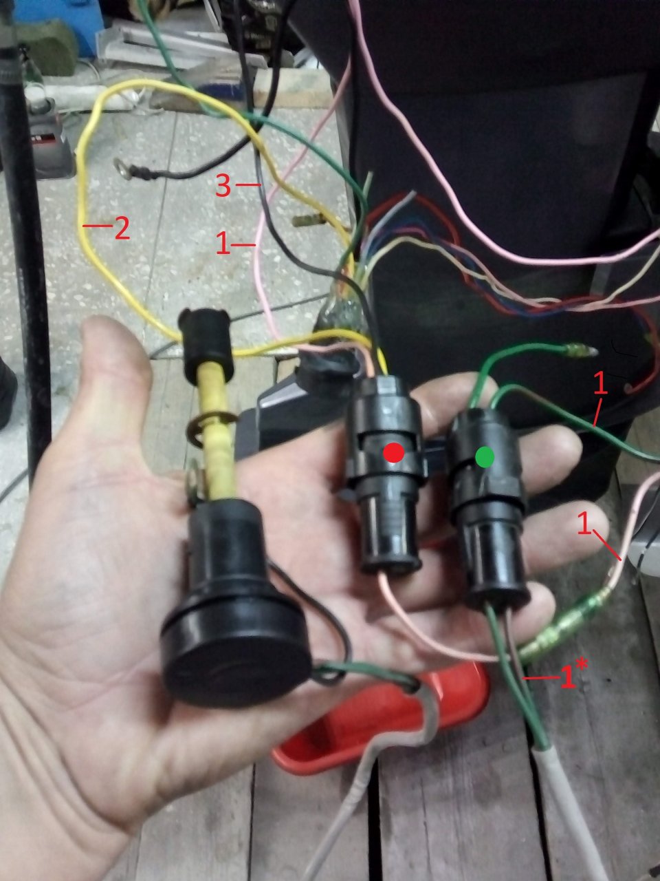

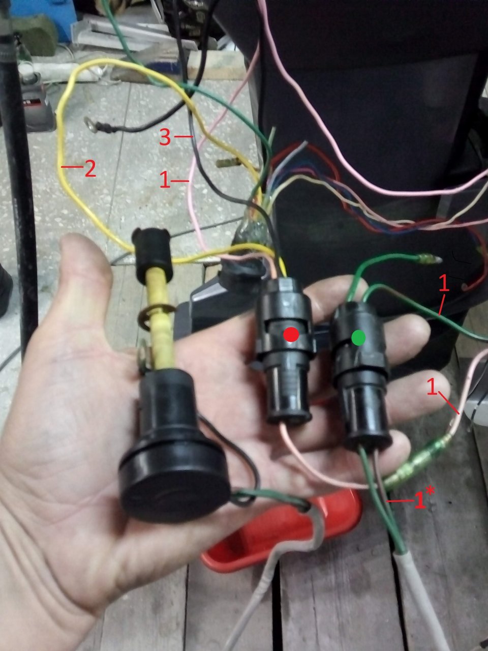

На фото снизу:

У меня тоже верхний карб имеет отличную маркировку.

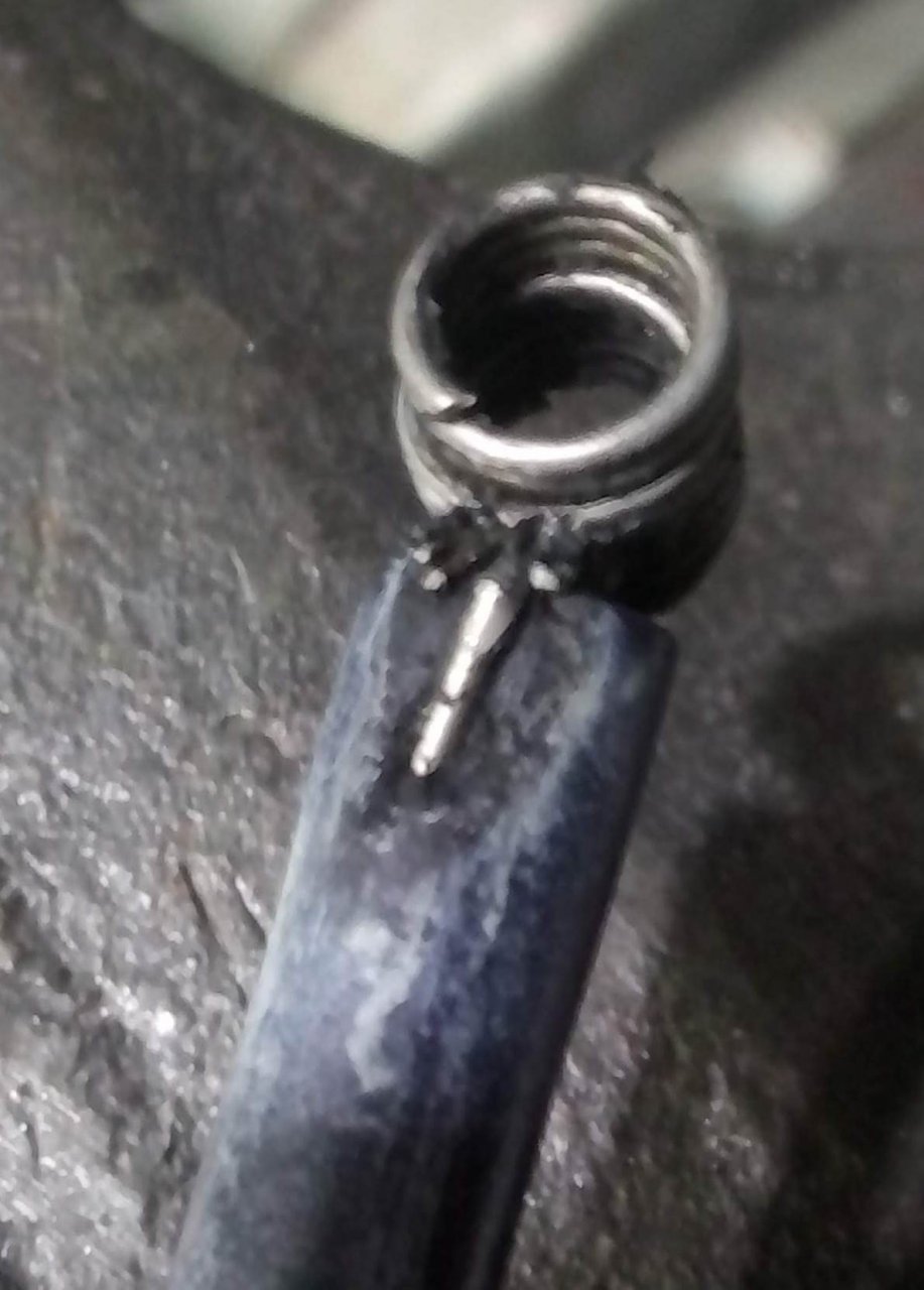

Сегодня дособирал электрику мотора. При тщательном осмотре ВВ катушек выявился новый подозреваемый - катушка второго цилиндра. Пулька "папа" была с налётом окисления. Тестером приходилось её царапать, чтобы появился контакт. Жаль, телефон не передаёт реальный вид. Рабочая поверхность зачищена. Дополнительно прошёлся обжимкой по всем контактам.
161603
Также разобрал наконечники ВВ проводов, сами кабели укоротил примерно на семь мм. и перецепил контактные пружинные кольца наконечников. При стягивании колпачка обнаружился белый налёт, похожий на водоотталкивающую смазку.
Вся кака была отмыта. На фото состояние до манипуляций по чистке.

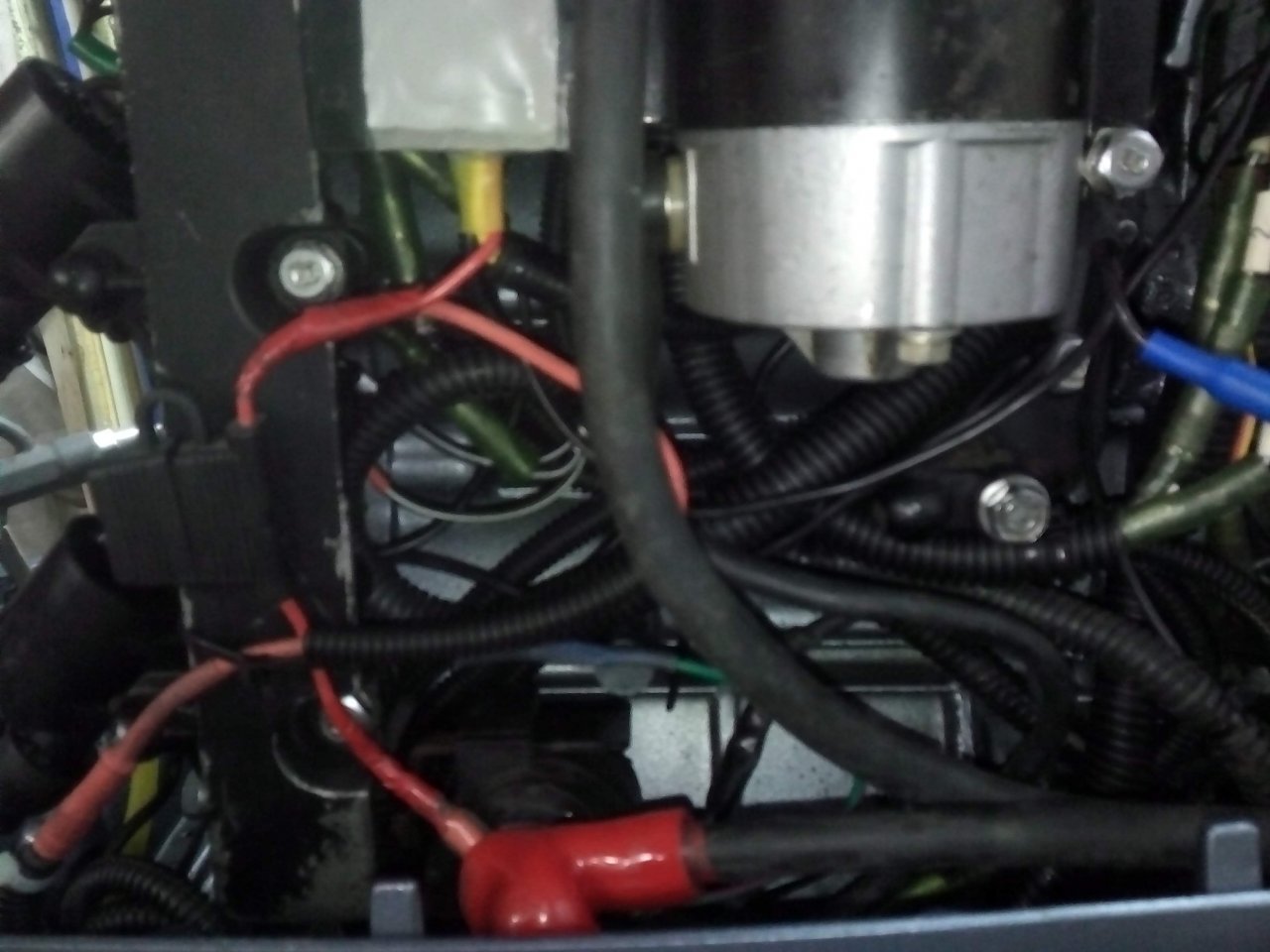

Вся проводка была запихана в различные гофры. Изолентой гофры заматывать не стал, т.к. при демонтаже (разборке) изрядно помучился со снятием этой липкой ленты, клей от которой пришлось отмывать ото всего. Обмотку приходилось аккуратно резать, чтобы не повредить кабели. Теперь все гофры сидят на хомутиках. Вообще ситуация с подкапотной проводкой мне не нравится. Не знаю, как там было с завода, скорее всего с этим был порялок, но сейчас эта "паутина" меня немного напрягает. Провода довольно длинные, и их пришлось сворачивать кольцами, змейкой и т.п., чтобы упрятать за кронштейн стартера так, чтобы ничего не было пережато и перегнуто.
161606
161607
161608
Если энтузиазм меня не покинет, зимой попробую соорудить что-то типа пластины из текстолита (гетинакса и т.п.), на которой будут монтироваться клеммы, подобные той, что на фото, только с крышкой. Может заодно заменю клеммы-пульки, если найду подходящие.
161609
После сборки верёвочкой покрутил маховик - искры на месте. Если позволит время, на неделе спущусь на воду для теста.

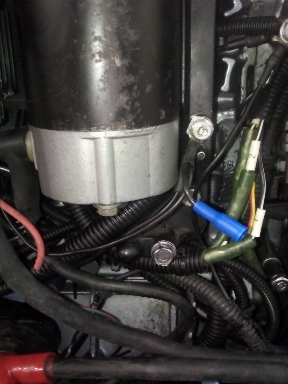

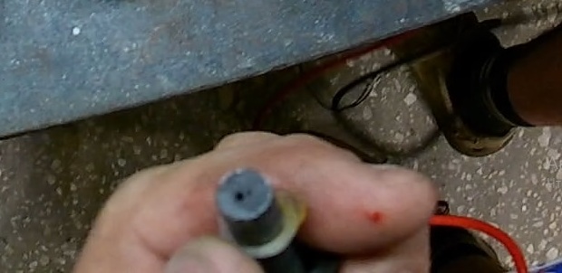

Ну что ж, друзья-товарищи. Вчера вышел на воду. Две новости, хорошая, и не очень. Начну с первой. Работают все цилиндры. Пытался пострелять стробоскопом, но моё зрение не позволило в солнечный день толком что-то разглядеть. Примерно 5 градусов до ВМТ на холостых.
Новость не очень: Мотор работает с перебоями. После старта коммутатор около пятнадцати секунд держит опережение зажигания больше, чем при холостых. Соответственно и обороты выше. После обороты падают и мотор должен работать в штатном режиме, так и было в прошлом году. Сейчас первоначально обороты меньше, чем раньше, и после выключения "прогревочного" режима обороты держаться ну очень малые, такие, что видно, как вращается маховик. В какой-то определённый момент мотор глохнет. Если руками открывать заслонки (без увеличения опережения), то мотор глохнет с выстрелом в сапог. Оно и понятно, открытие заслонок без опережения к этому и приводит. При управлении машинкой мотор прёт, как надо.

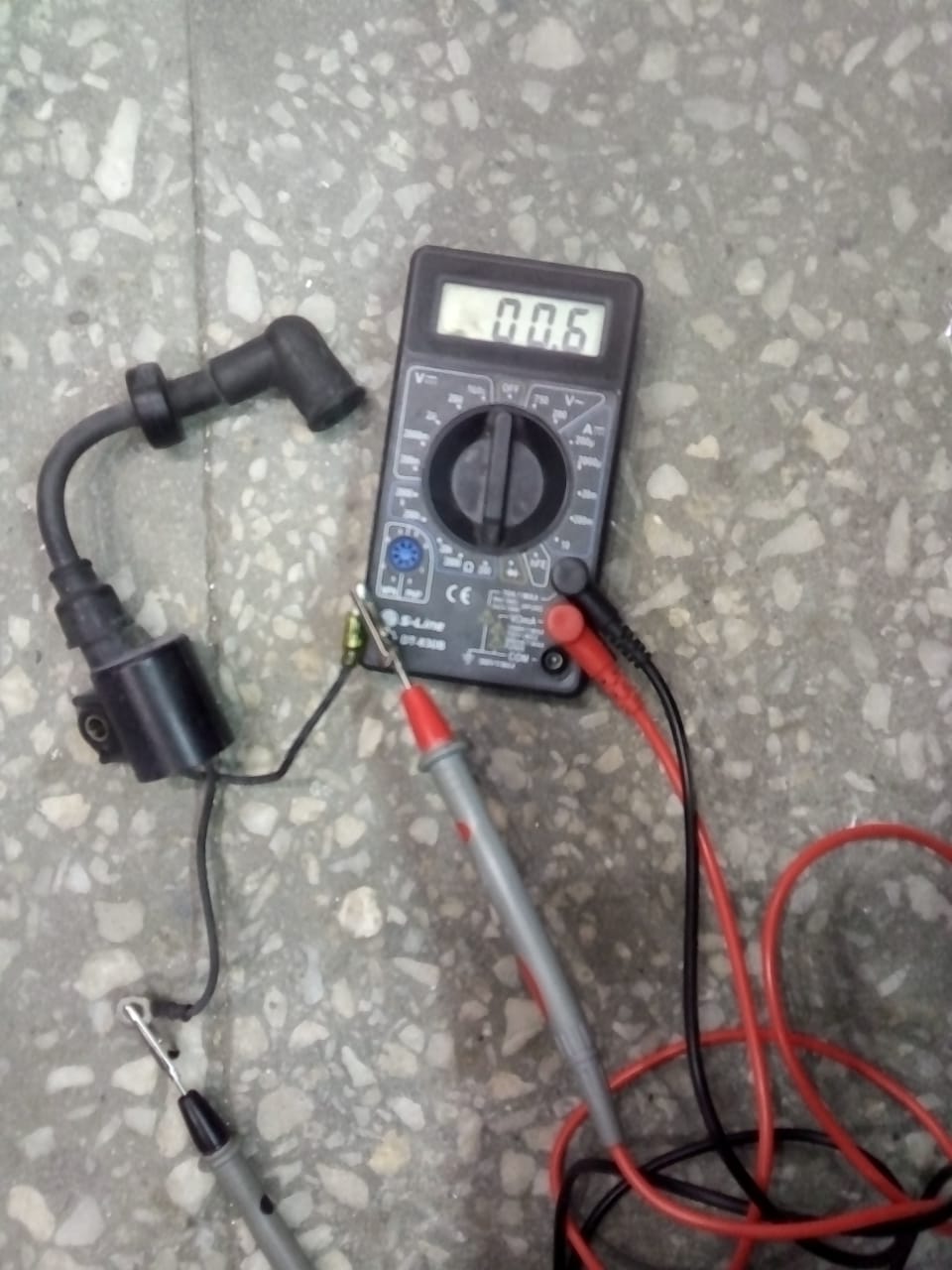

Ещё одно наблюдение. Приехала ко мне ВВ катушка в запас. Начал я звонить обмотки и вот что получил.
Первичка:
161836
Вторичка:
161837
Я расстроился и позвонил продавцу. Благо человек оказался порядочным. Решили выдернуть ВВ провод и прозвонить напрямик, т.к. продавец уверял, что мотор работал. Чудо свершилось, вторичная обмотка начала прозваниваться.

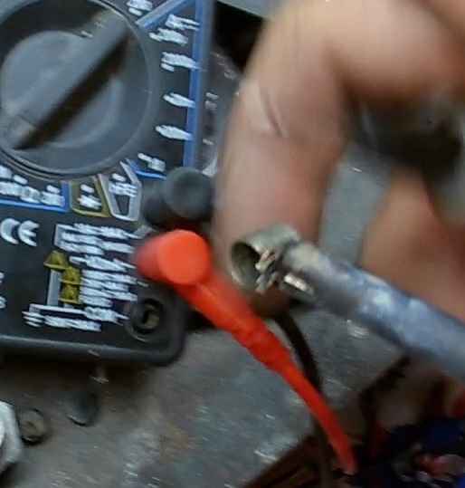

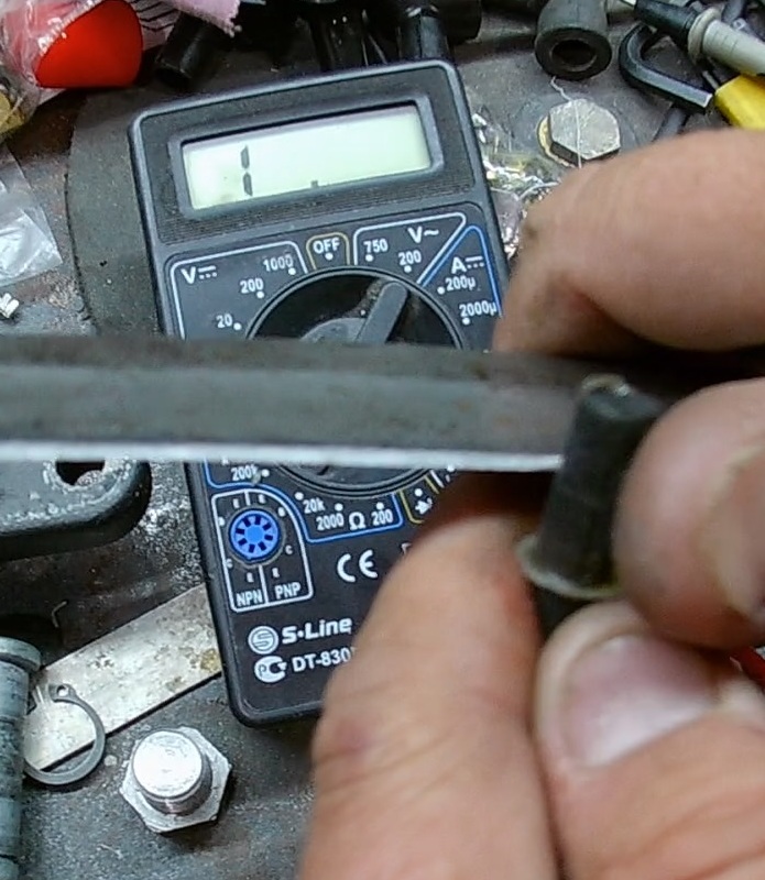

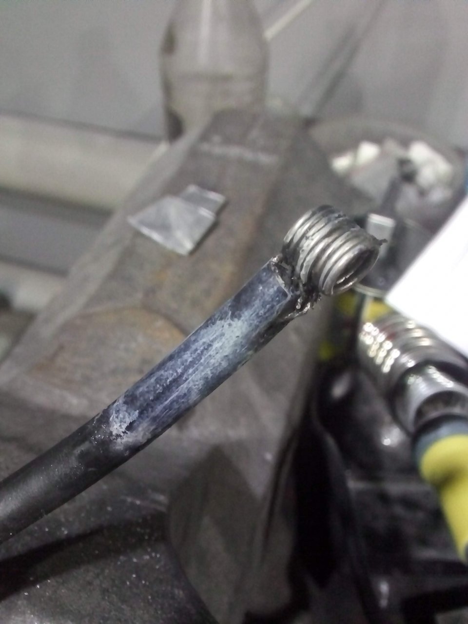

Кабель отдельно тоже прозванивался. Меня эта ситуация не оставляла никак в покое. Короче, пришел я к следующему умозаключению.
Исходные: старый мотор. Резиновая изоляция ВВ кабеля.

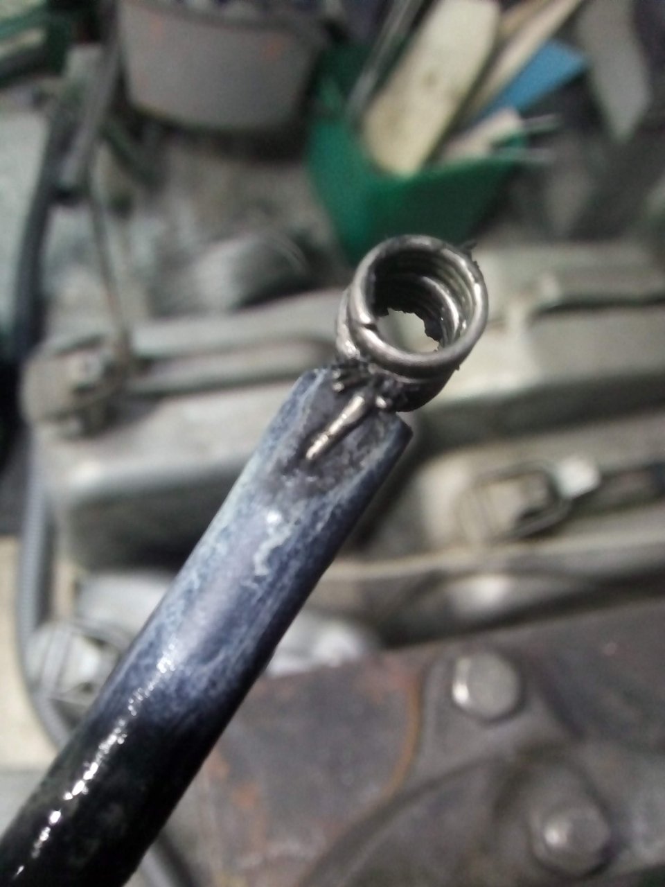

При многократном сдёргивании колпачка со свечи, волей-неволей владелец дёргает за сам кабель, резиновая оболочка которого немного растягивается. От паров бензина, от времени и т.п. резина ВВ кабеля потихоньку размягчается, увеличивается в диаметре, становится более рыхлой и т.п. Так продолжается много раз за лет 20-30. Жилы кабеля потихоньку двигаются внутри изоляции при каждом снятии колпачка и "ползут" в сторону свечи, т.к. с обратной стороны конец кабеля залит в катушке и эти жилы немного сжаты. В конечном итоге получается такая картина:
161839
Телефон-собака попортил резкость, но видно, что жилы вылезли в колпачок миллиметров на пять-шесть. Этого хватило, чтобы потерять контакт с катушкой. Какое-то время напряжение пробивает этот промежуток, но так быть не должно.
Начал я срезать изоляцию ВВ кабеля с конца, который был в катушке. Примерно 8-9 мм. были пустые. От торца катушки до контакта (иглы) 8, 5 мм. Вот и нашлась потеря контакта.
Ещё фото, вырванные из видеозаписи для продавца:
Концы жил, вылезшие в сторону свечи:
161846
Отрезание части изоляции со стороны катушки. Прикинуть визуально можно, сколько отрезано:
161847
И этого даже оказалось мало. После первого отреза жилы не появились:
161848
Сейчас начну запихивать во вражеский ютуб ролики работы мотора, как всё завершится - ссылку выложу здесь.

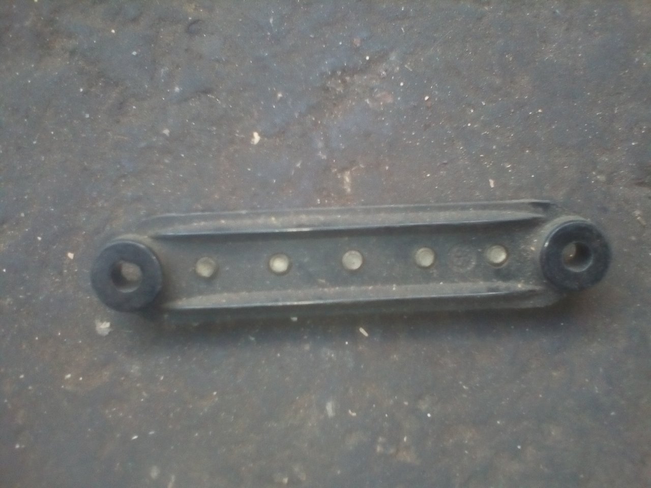

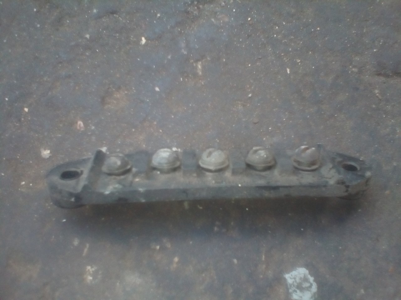

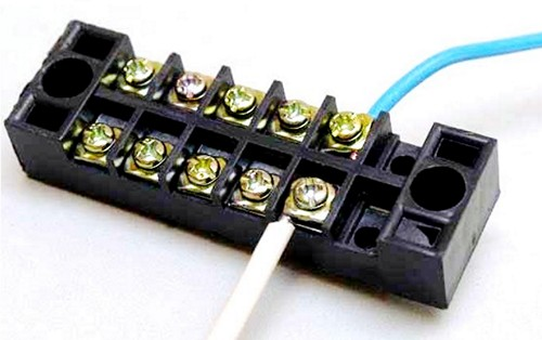

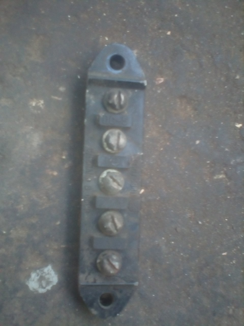

Леша, такие распределители использовались на старых Волгах и УАЗиках, можно посмотреть в магазине и не терять время на изготовление. У меня вроде бы есть такая, могу сфотографировать. Она текстолитовая вроде.
kav75
16.01.2010
2 791
1 369
Томск (Северск)
Смутно припоминаю такие. Сфотай, если не сложно.
9 554
4 758
Лёха!Такие колодки продаются (у нас по крайней мере) на хоз рынке в рядах электрики.
Алексей 63
16.02.2018
5 348
2 040
Жигулевск
Алексей 63
.бриг балтик пвх
Единственный минус-в моторном отсеке они без крышки. Фото завтра сделаю обязательно, Волга во дворе стоит.
