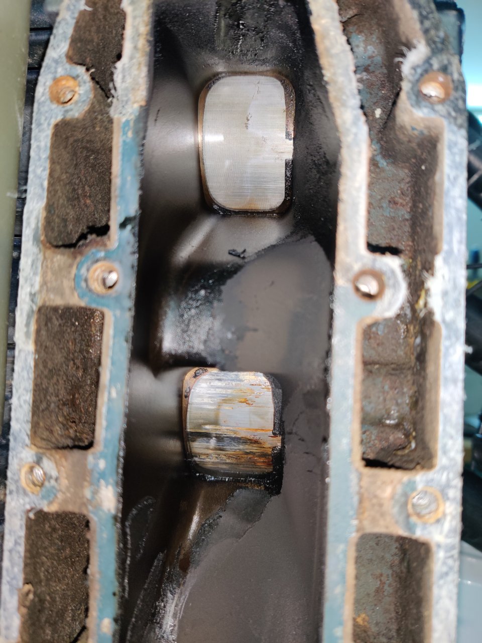

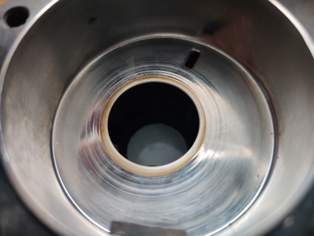

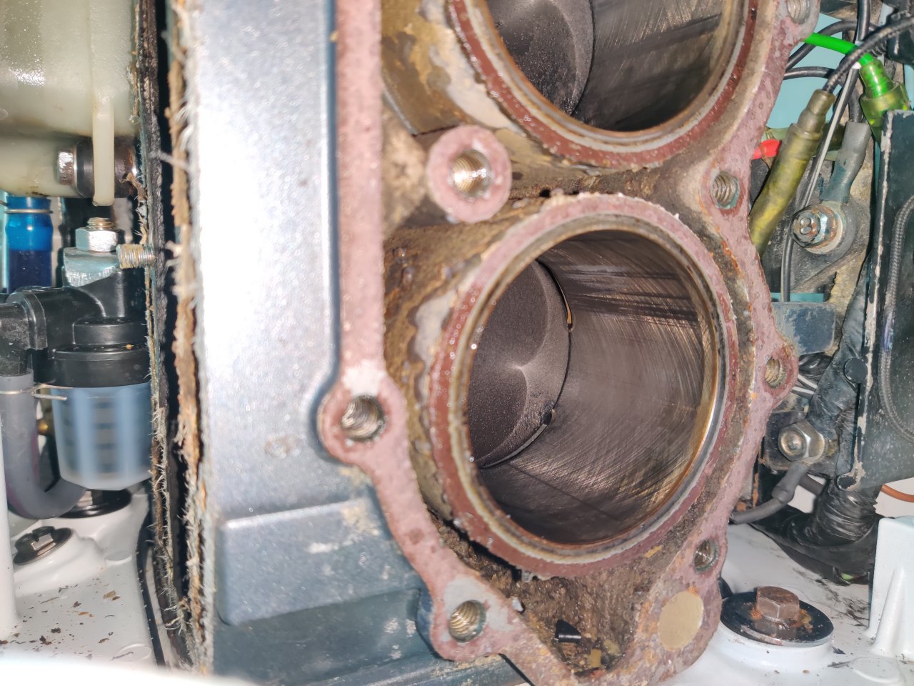

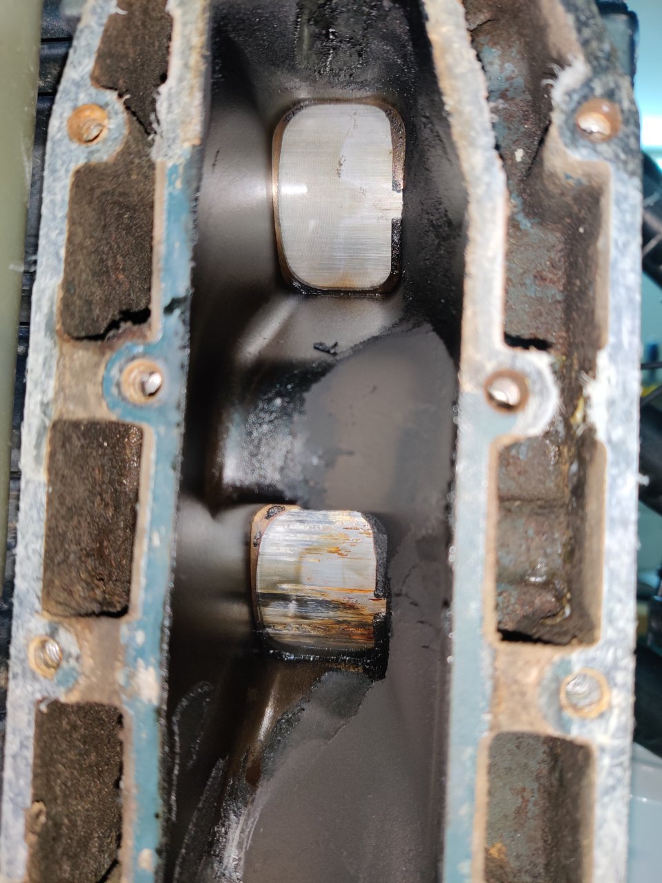

Пришло время оживить тему. Вернувшись с рыбалки на Н.Волге , решили с сыном почистить систему охлаждения а заодно заменить прокладки на ДВС и все резинки и мембраны в системах смазки и питания. Мотор в целом отработал хорошо. Пропавший хх и выдутый уже дома из карба сор, подтолкнул к этой мысли. Туда мы шли с заведомо чистыми карбами и мягко работающим мотором. Топливный фильтр при этом абсолютно чистый.
Я и предположить не мог, что вскрытие покажет сюрприз
kav75
16.01.2010
2 791
1 371
Томск (Северск)
Аааахренеть :shock:
это что-то засосало через карбюратор, что такие задиры. На перегрев особо не похоже.
9 714
6 488

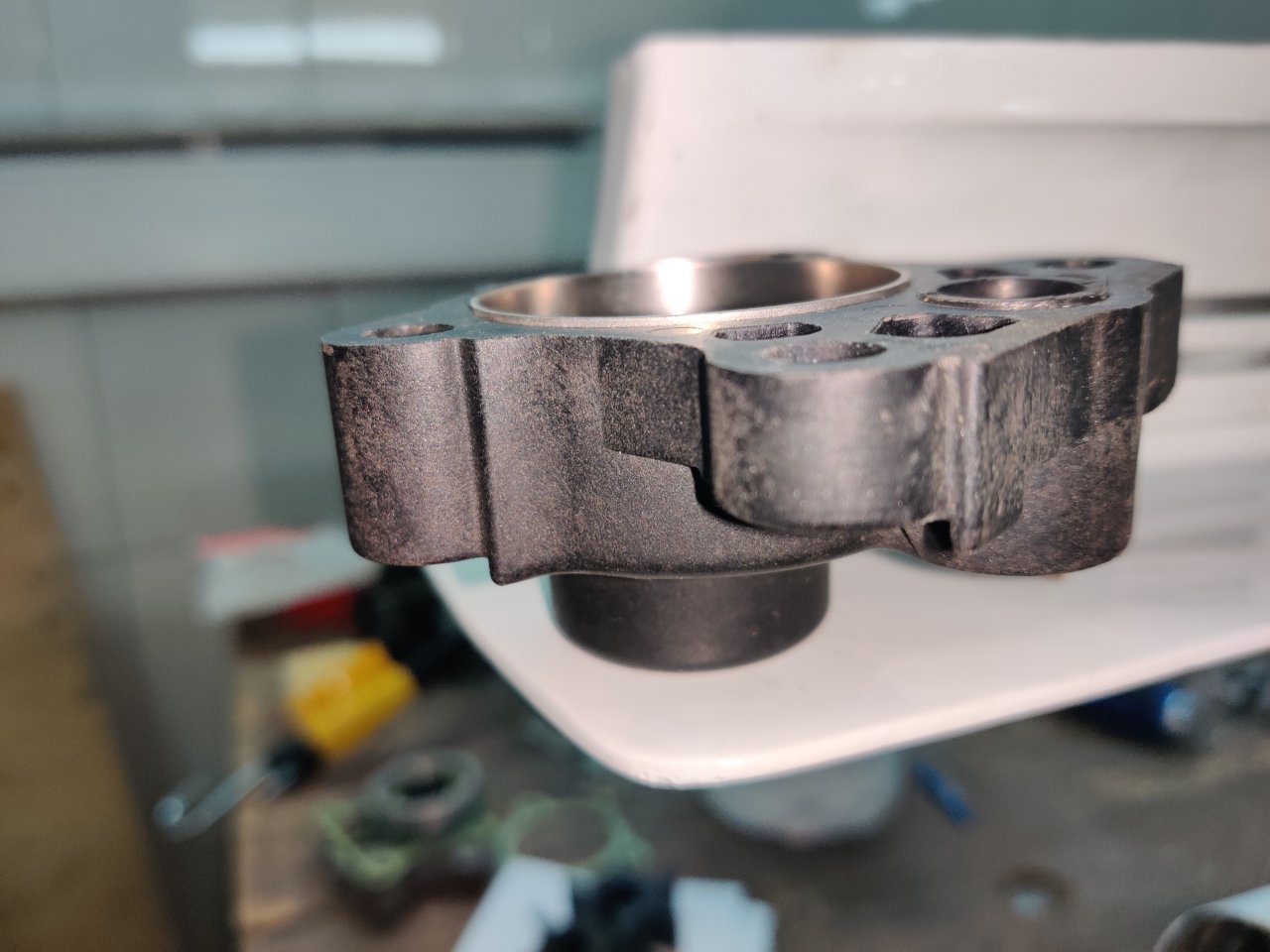

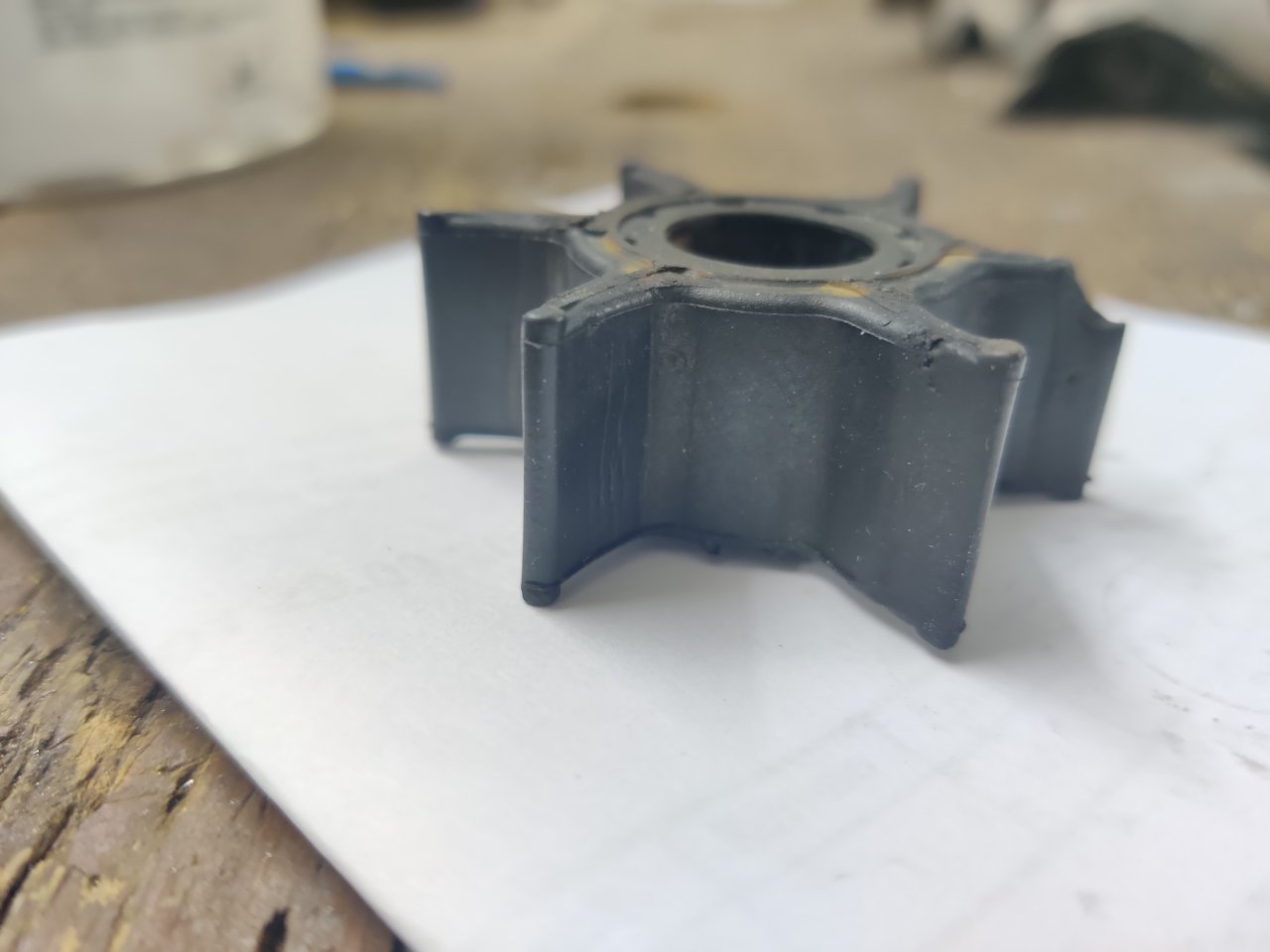

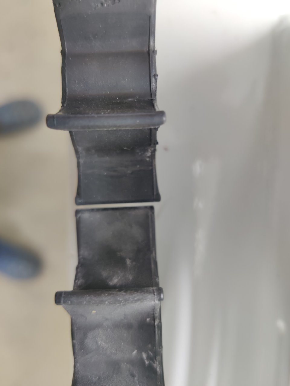

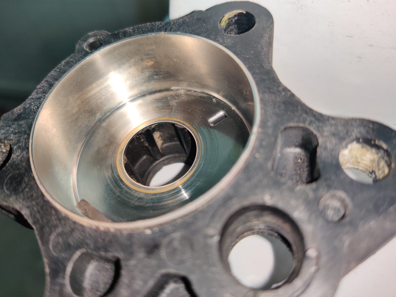

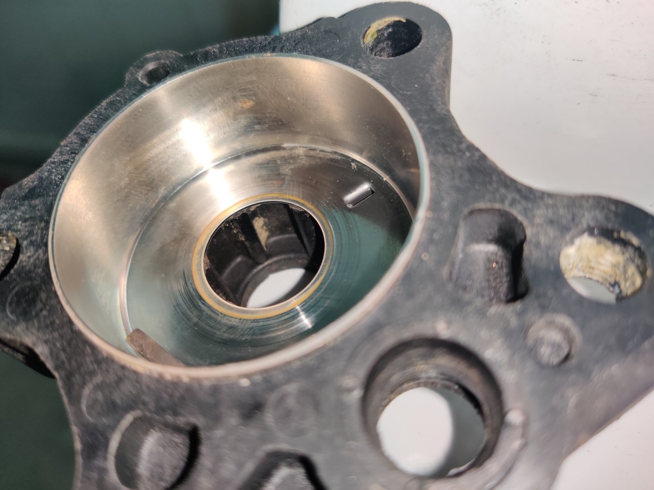

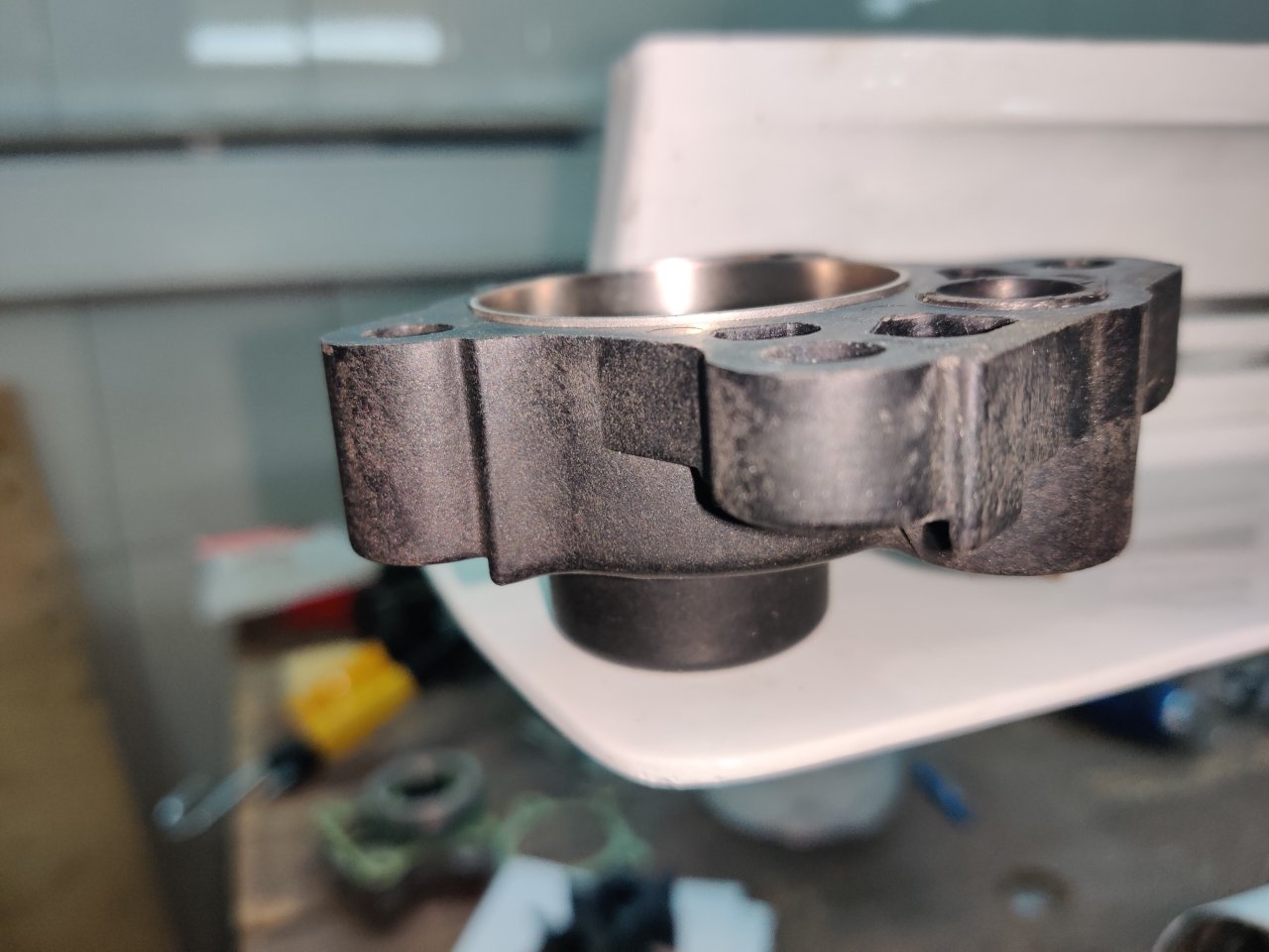

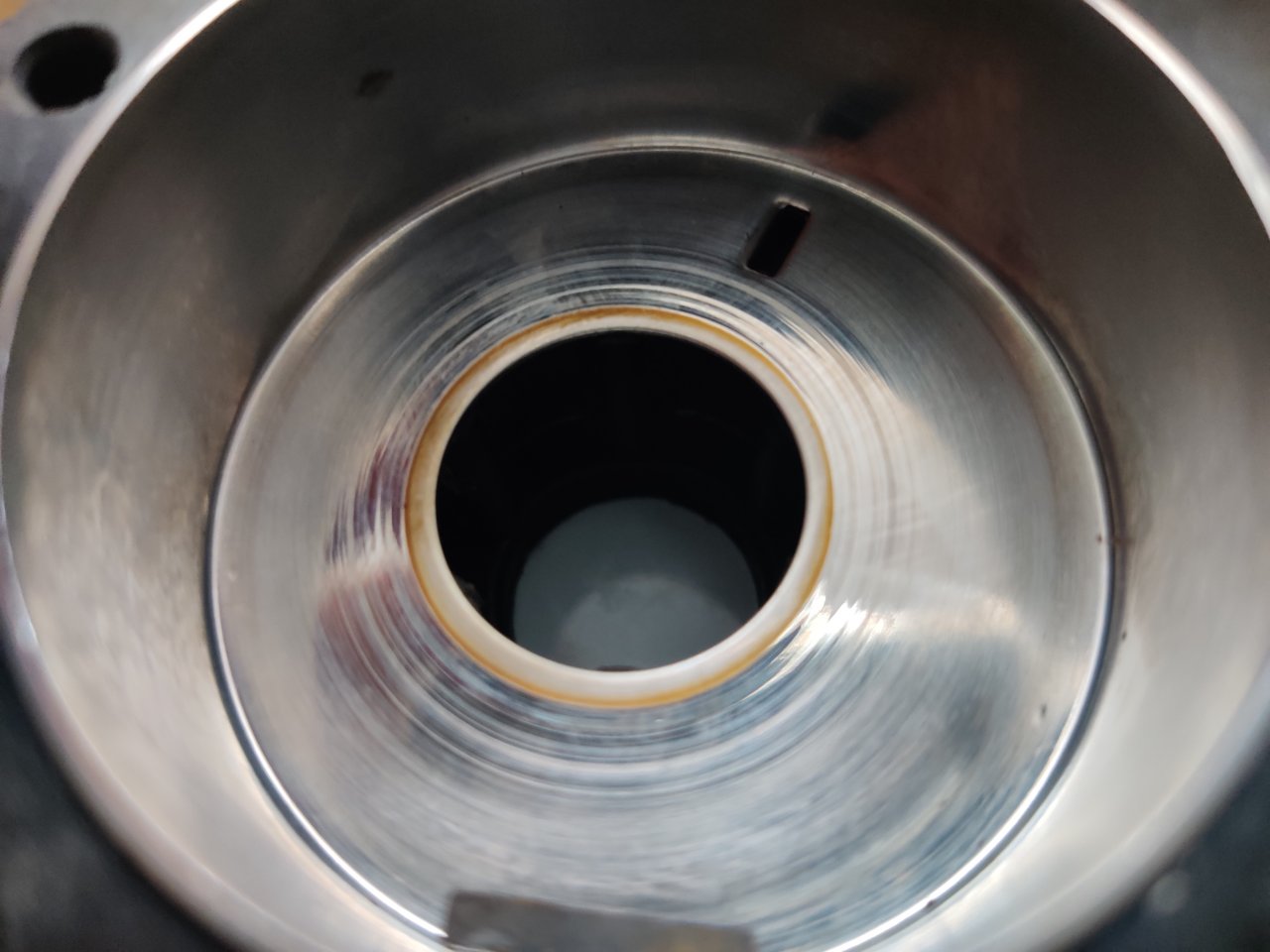

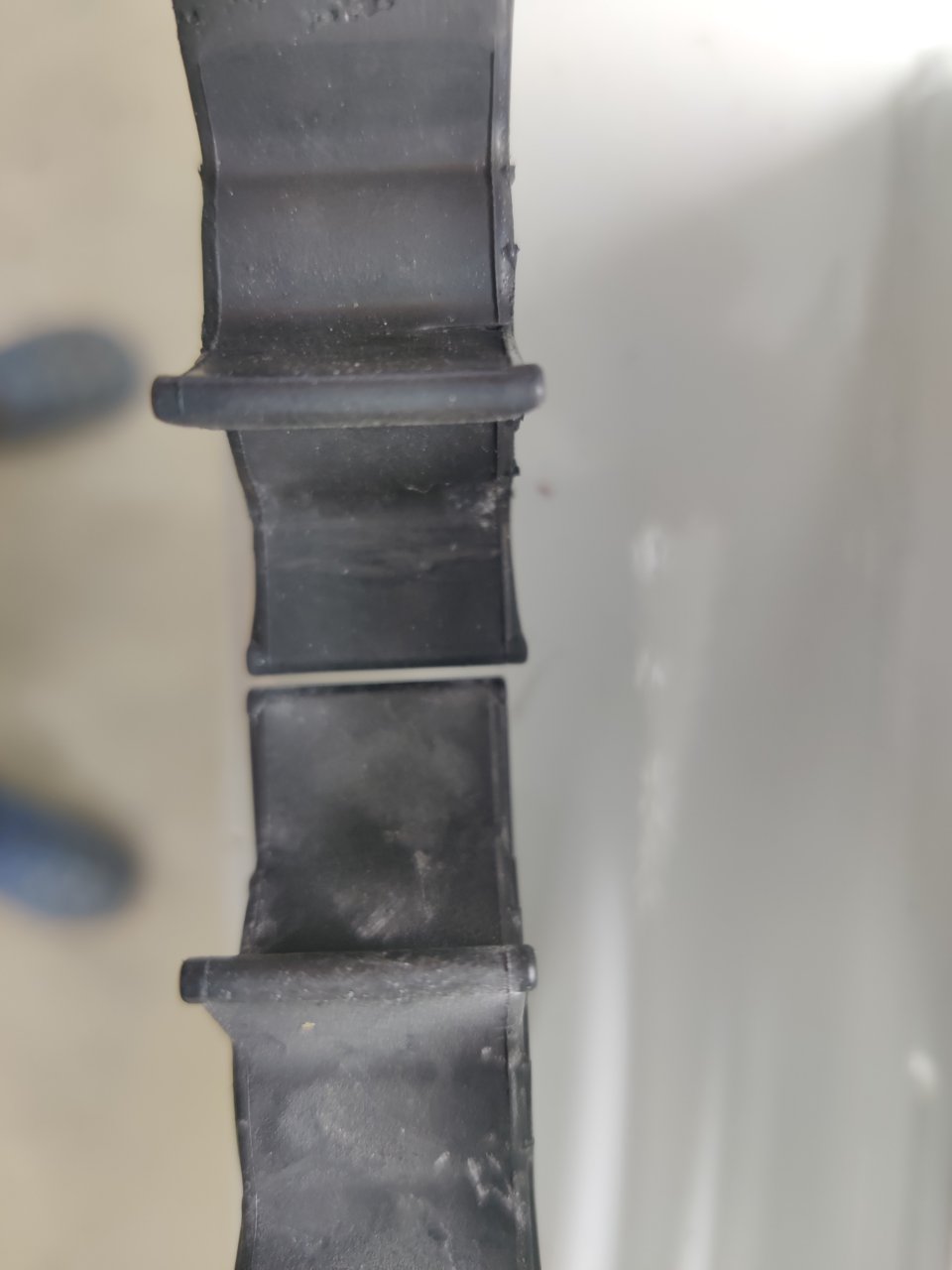

Пока голова в Ямахе, решил разобрать помпу, тем более, что на Волге был тепловой прихват. На месте снял термостат, который забился мусором и видимо из-за этого подклинил. При чистке обнаружил белые хлопья - видимо остатки какого-то герметика и сор. Ему значения не предал, т.к. вода в реке не дистиллированная, и про явно неочищенную рубашку охлаждения тоже понимал. Больше на воде к работе мотора претензий не было, посторонних звуков не слышали. Сейчас ДВС в Ямахе. Замеры покажут его судьбу.
Тем временем разобрал помпу, а там сюрприз. На крыльчатке вырван кусок лопасти, новый вкладыш прилично изношен и имеет следы побежалости от перегрева. Корпус помпы в этой связи поплыл. На фото обратите внимание на ребра под стаканом.
Сравнив новую крыльчатку, что купил уже здесь в Ямахе, с той, что зимой заказал на Мегазипе прифигел. Новая почти на 2 мм уже. Вот похоже и причина этого дефекта. Теперь жду новый корпус и картридж. Эти в утиль.
В Ямахе прокомментировали, что з.ч. на моторы для внутрияпонского и внешних рынков могут отличаться. Это они сейчас наблюдают на мотоциклах. При этом сама Ямаха проводит такую политику - что для внутреннего, то для внутреннего, и если случай гарантийный, то вывезенный за пределы рынка агрегат вне его пределов не обслуживается. Теперь мне понятно, почему на мегазипе есть ссылки на комплектации моторов для разных рынков. Внутрияпонские вины даже в представительстве Ямахи не бьются. Порой детали подбирают по ряду косвенных признаков. Владельцы вывезенных моторов, имейте это ввиду.

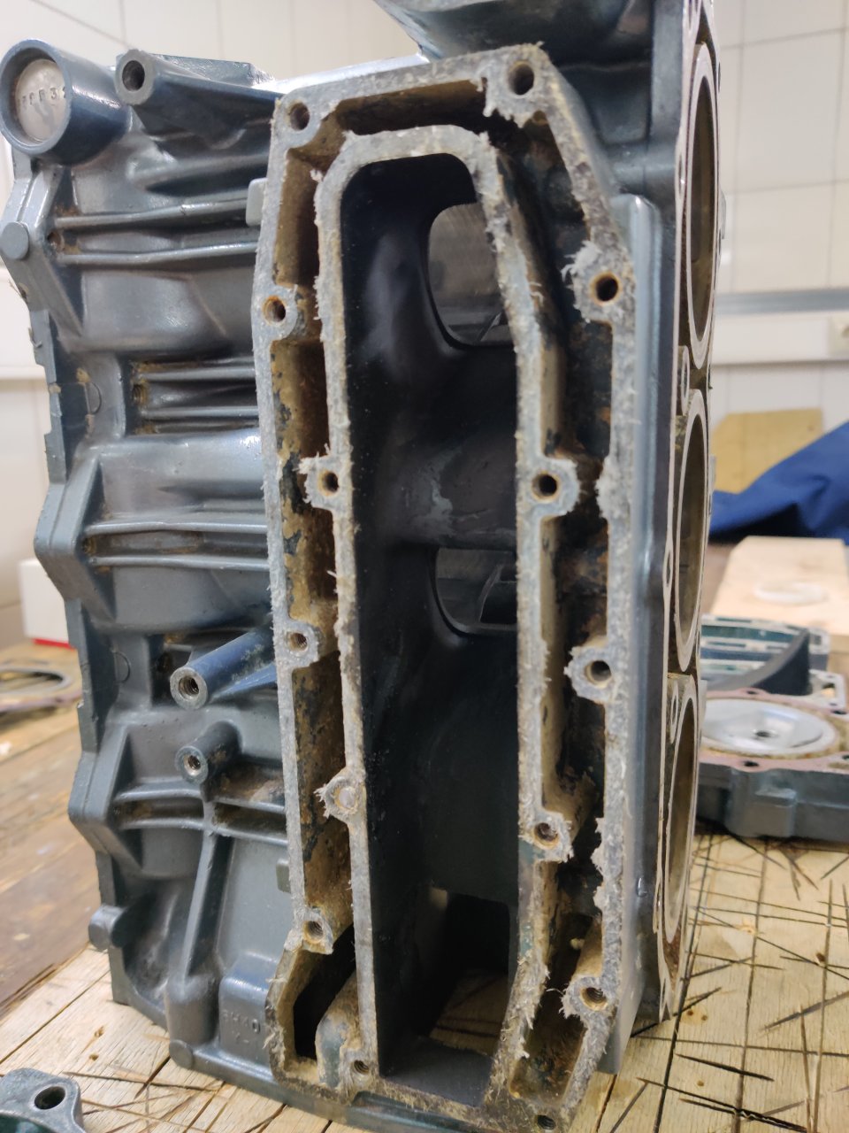

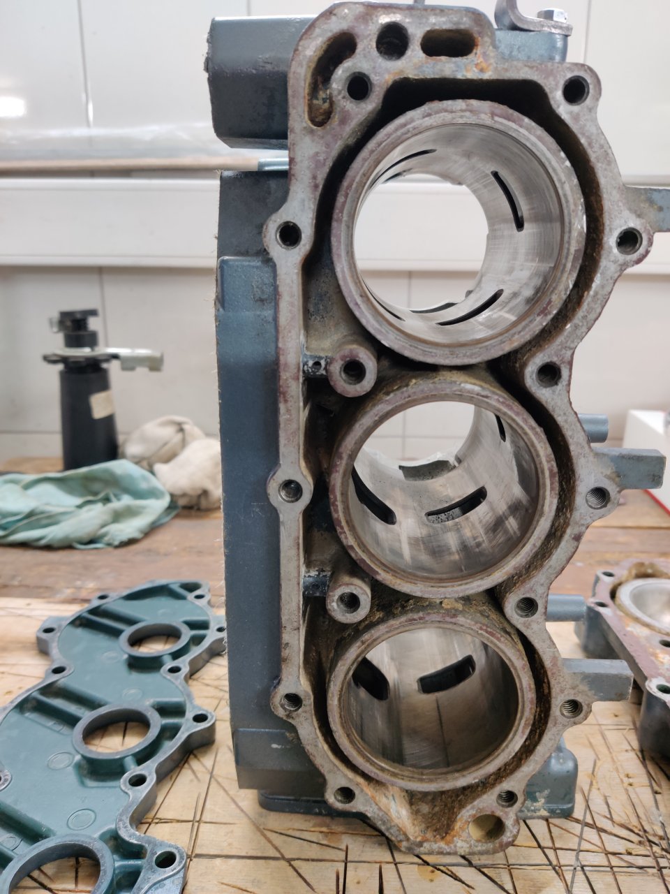

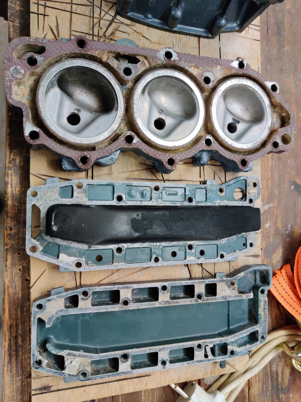

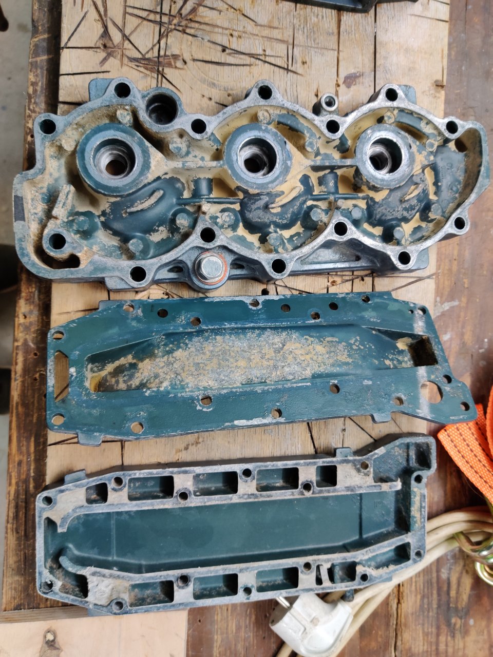

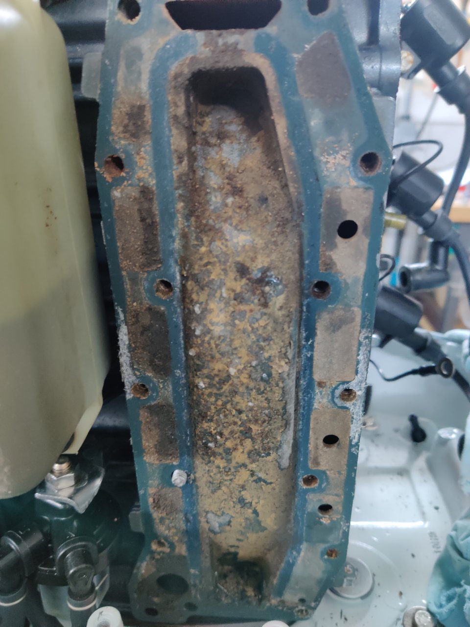

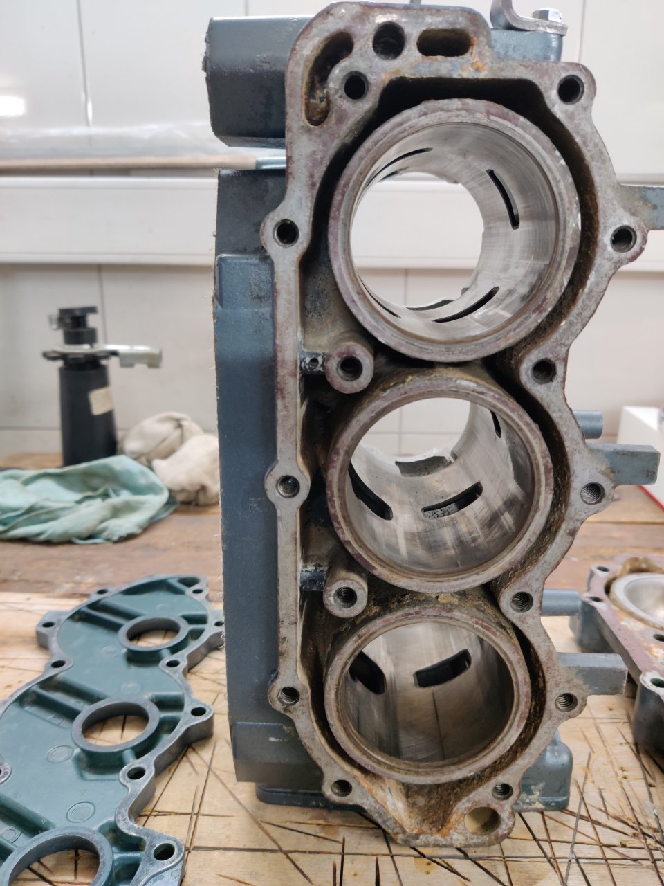

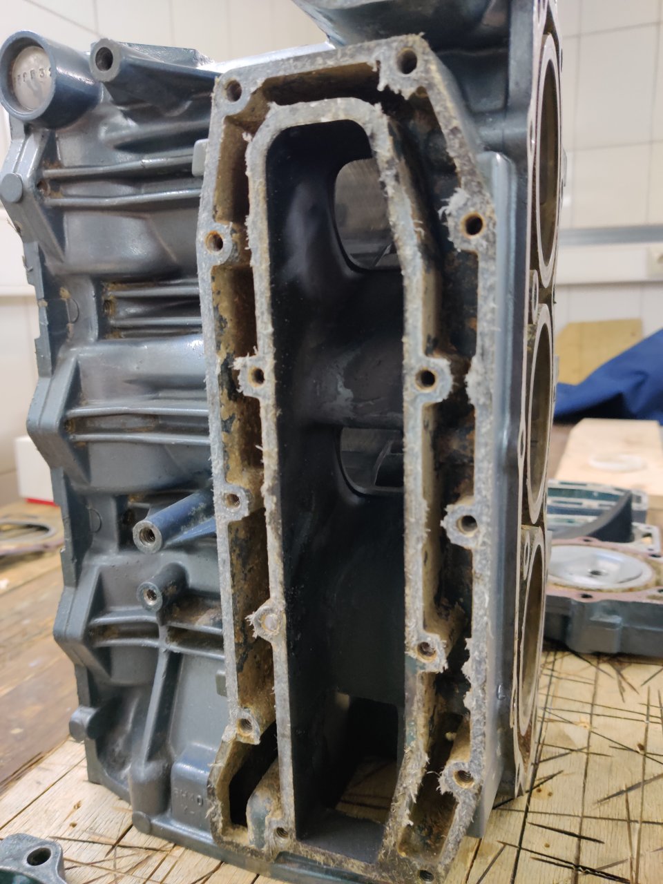

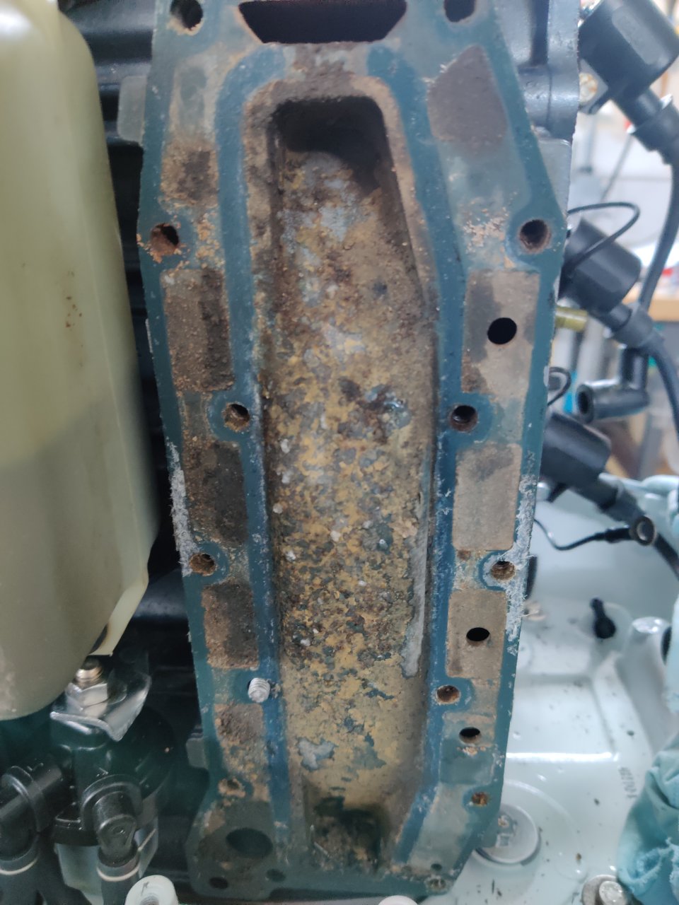

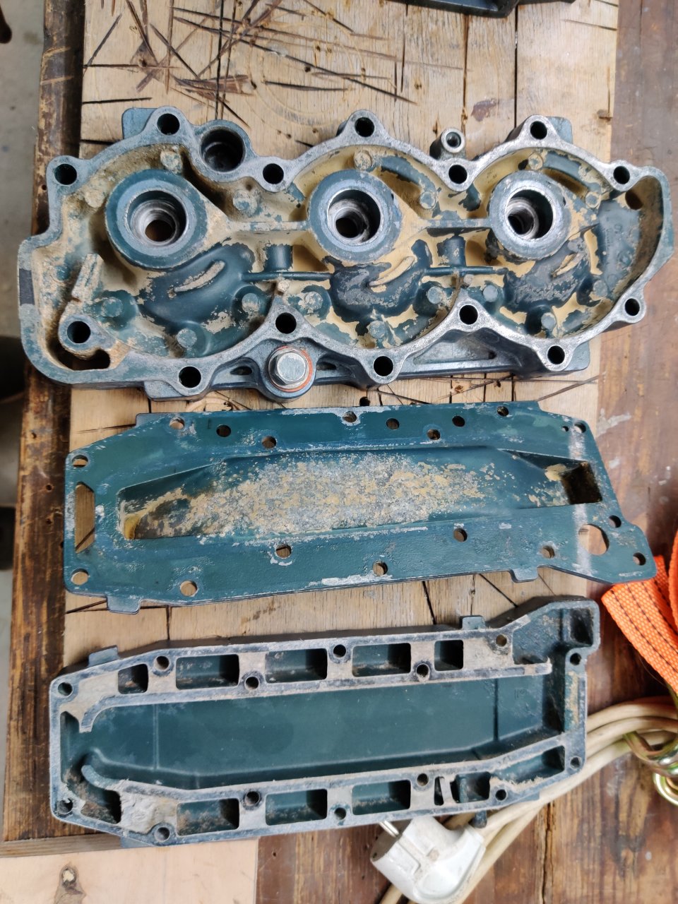

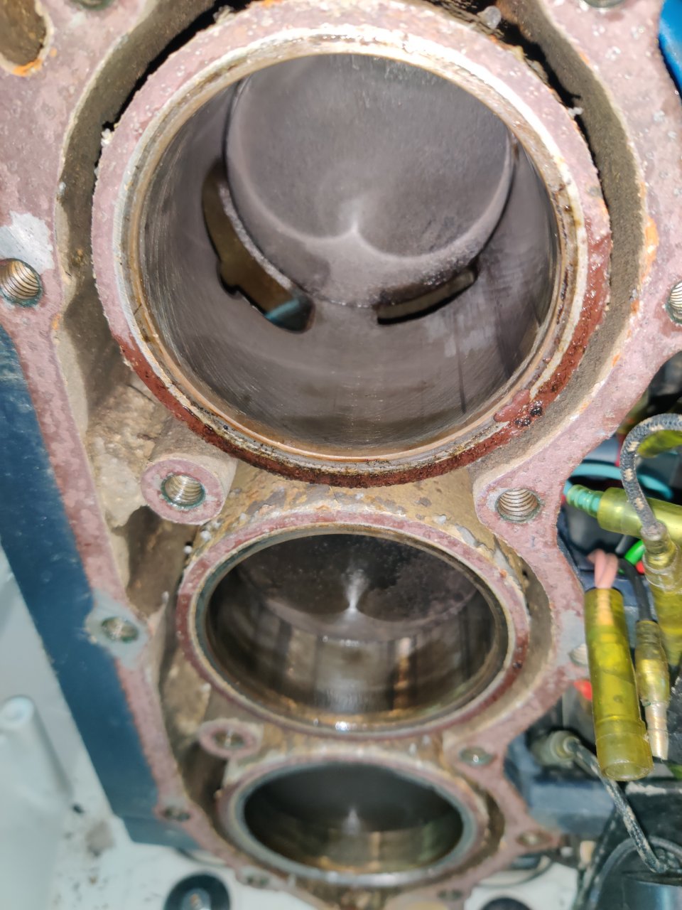

ДВС разобран, блок скорее жив. Это показал предварительный замер цилиндров. Со слов механика, скорее всего и расточка не понадобится, геометрия в норме. На неделе детали поедут в УЗ мойку.
Вот детали после предварительной мойки щелочным раствором, парогенератором и продувки компрессором. Блок не мыл.
Теперь несколько измышлений о причинах перегрева. Каналы и рубашки были забиты отложениями, по консистенции напоминающими гранитный отсев и накипь из чайника. Каналы в блоке у второго горшка были забиты сильнее всего, посему он более всего и пострадал. Со слов механика они были практически непроходимы. Такой бяки на столе у него было примерно треть стакана То, что на стенках горшков, похоже на наволакивание металла, нежели на задиры. Пока говорят, что мотор лечится и относительно малой кровью. Потребуется замена поршней, прокладок и сальников. Коленвал ремонтировался, верхняя шейка, что под маховиком явно новая. На ней выработки под сальником нет и выглядит она иначе по цвету. Нареканий по нему нет совсем.
Внизу видна только притертость по нижнему сальнику без выработки. Все!
Сам заказывать на него детали не буду. Нужно бить все по вину, а на мегазипе он не бъется. Модификаций было много, отсюда большая вероятность ошибки, как с крыльчаткой помпы вышло.
Запчасти на помпу получил, на неделе собиру.
Пока все.
ЗЫ в ремзоне у них видел Ямаху 4т 150 л.с. с последствиями перегрева. Мотор свежий, наработка 100 часов. Поршни разрушены, заменен шот-блок. Так что следите за системой охлаждения, ибо причины смерти моторов не только в помпе и термостате.
Пока все.
