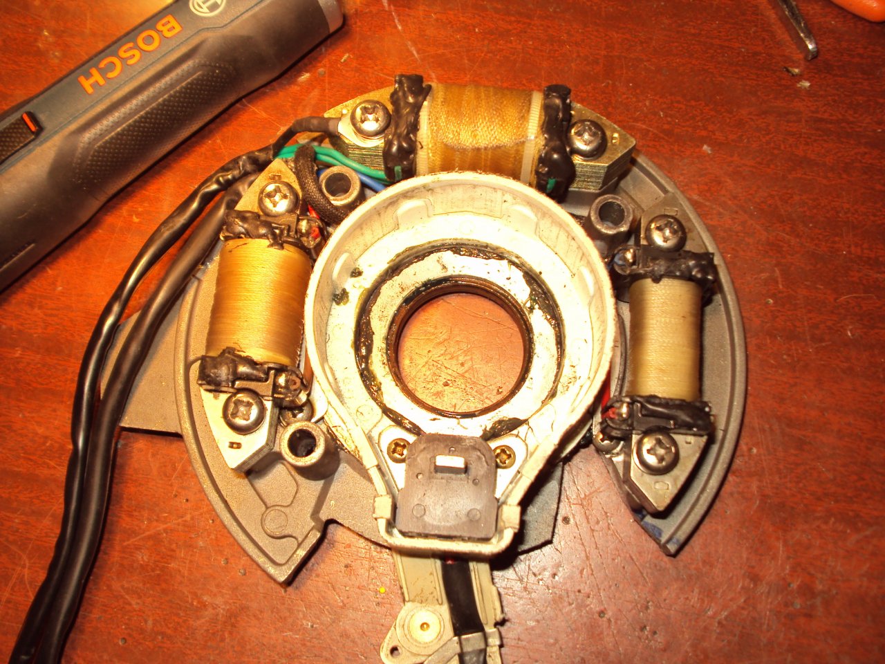

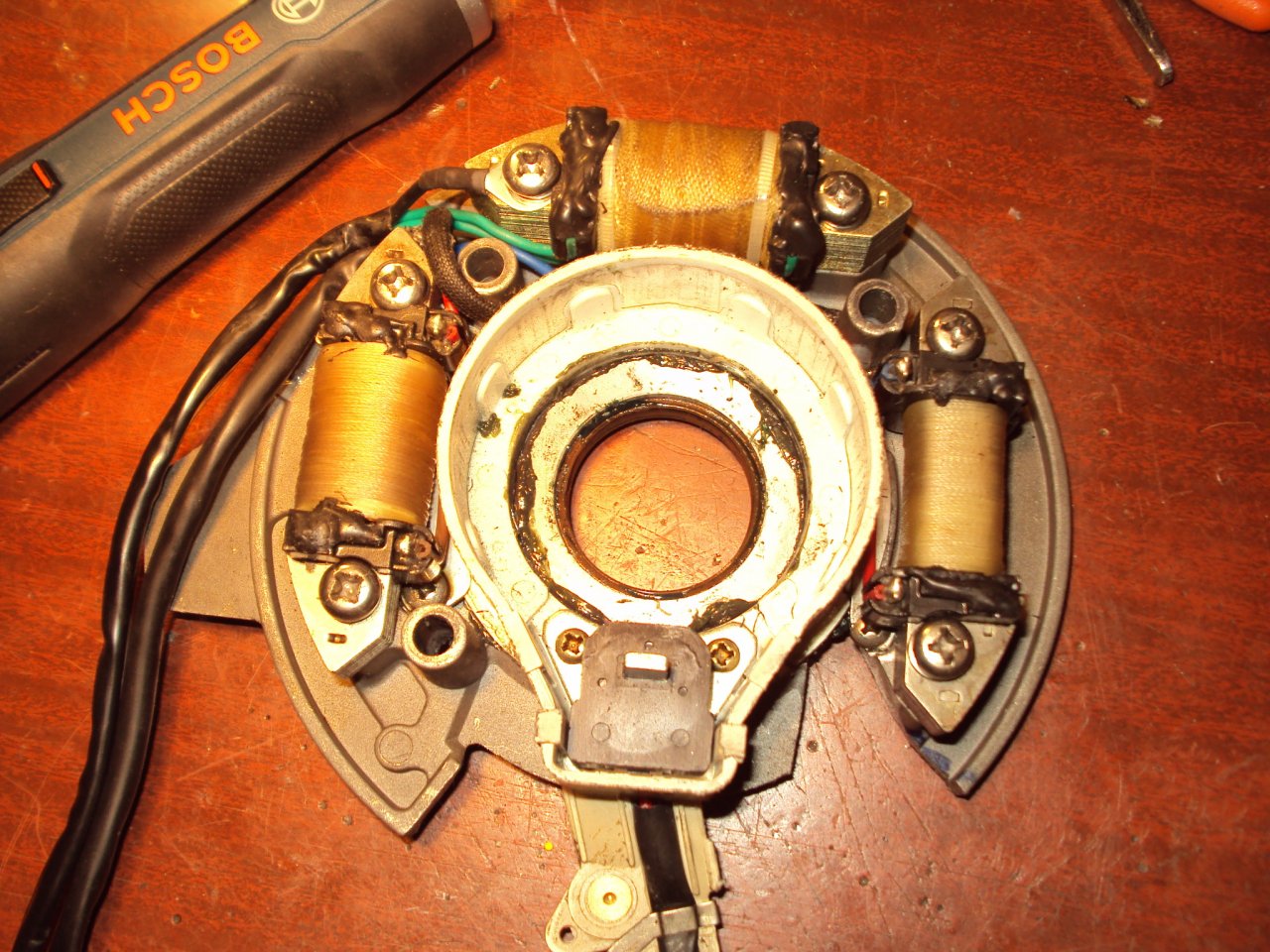

Всем добрый день. Снова облом! Предохранитель заменил и вроде все заработало, но... При наборе оборотов выше 2000 перестает работать один цилиндр. Двигатель в начинает колбасить. Пуск шикарный, хх также и до 2000 все ровно. Свечи все сухие и с нормальным Нагаром. Подозреваю, что предохранитель сгорел не просто так!
У меня с электникой беда,. Ткните, плиз, Куда копать и как , и что звонить. Есть подозрение дилетанта на катушку, но как проверить не знаю. Мультиметр есть!

Катушку проверяют на искрообразование.Больше-никак.

Скорее всего дело-в коммутаторе.Именно он не дает образоваться искре на повышенных оборотах.У меня такая петрушка была на Мерке-115,запускался и работал ровно,но при превышении 2500 об-начинал дергаться так,что казалось оторвет транец.Помогла замена мозгов с разбитого мотора.Если есть возможность-то лучше подменить коммутатор и проверить.

Учитывая свою некомпетентность в данном вопросе, к концу следующей недели договорился оттащить его в севис. О результатах дам знать!

Я в силу своей некомпетентности, подозреваю что коммутатор совсем другой, с регулировкой УОЗ на самом коммутаторе. Моторчик понавороченне ХВСа.

Не знаю пока. Их там море - три под маховиком, которые, Как я понял, отвечают за зарядку и импульс и три зажигания. Вскрытие в субботу намечено. Пока безрезультатно ищу где можно перемотать первые три. Новых здесь нет, а стоят они от 8000 и ждать. Со вторыми вроде попроще. Судя по сайту и у Зверева есть. На худой конец можно что-то от скутера поискать.
