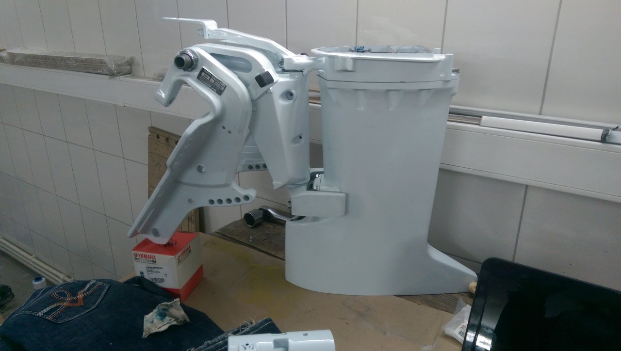

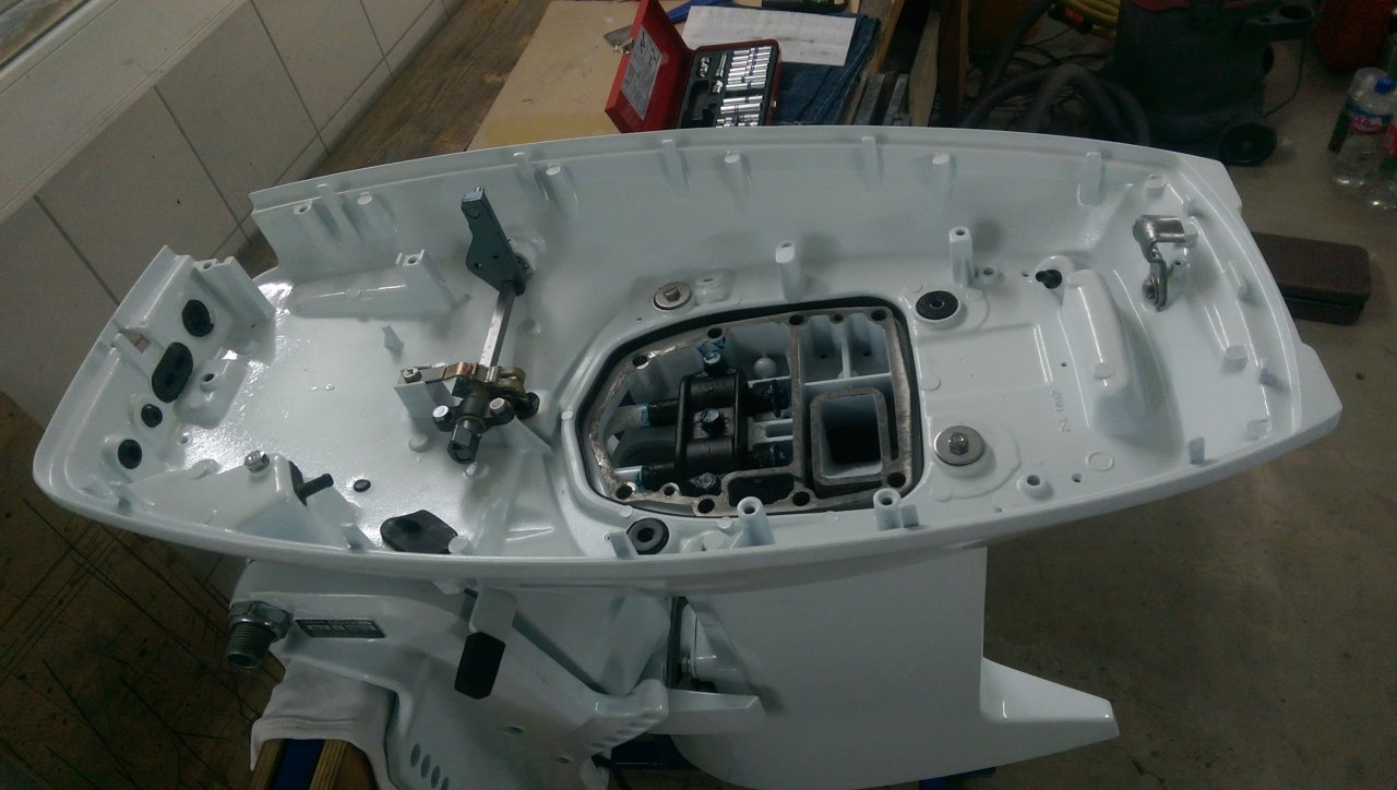

Не будет под ней преть?
А х его з. Там резинка какая-то специальная (она как прокладка между столешницей и посудомойкой предусматривается в некоторых случаях), да и лодка будет гаражного хранения. К тому же корпус полностью окрашен, а утка окрашена также полностью отдельно.

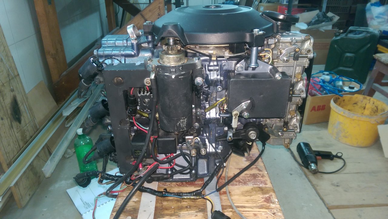

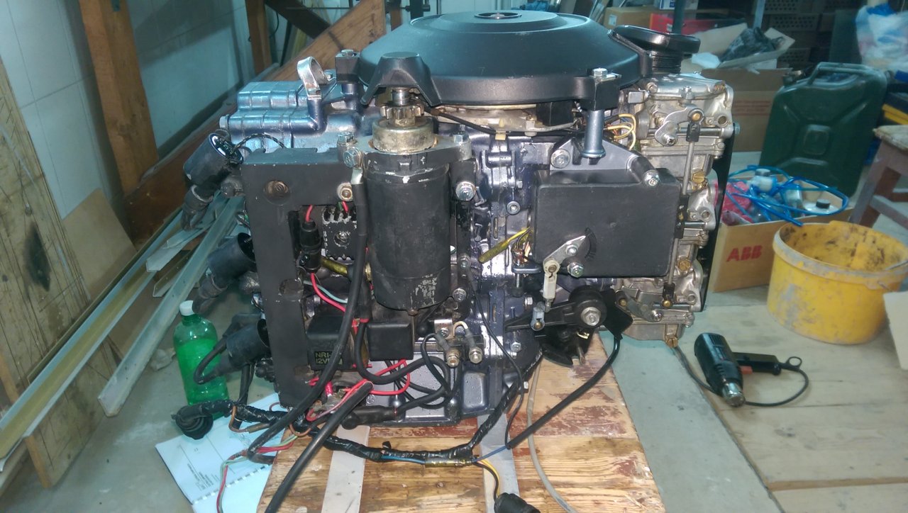

Нагара там нет вообще. У меня твердое понимание, того, что туда лазили. Скорее всего готовили под себя, но заглянув в редуктор (или по другой причине) отказались от этой затеи. Не может быть двигатель совсем без нагара. Я видел как он работает, скидывал видос Волчаре. Аллергии по работе у него не возникло.
Темное - приработка кольца.
Тоже стойкая мысль что кольца меняли. А возможно и поршни ремонтные стоят с расточкой и хонинговкой .

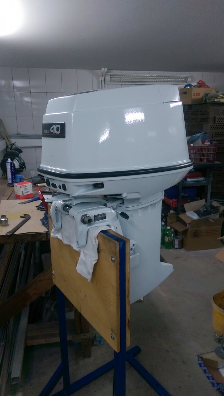

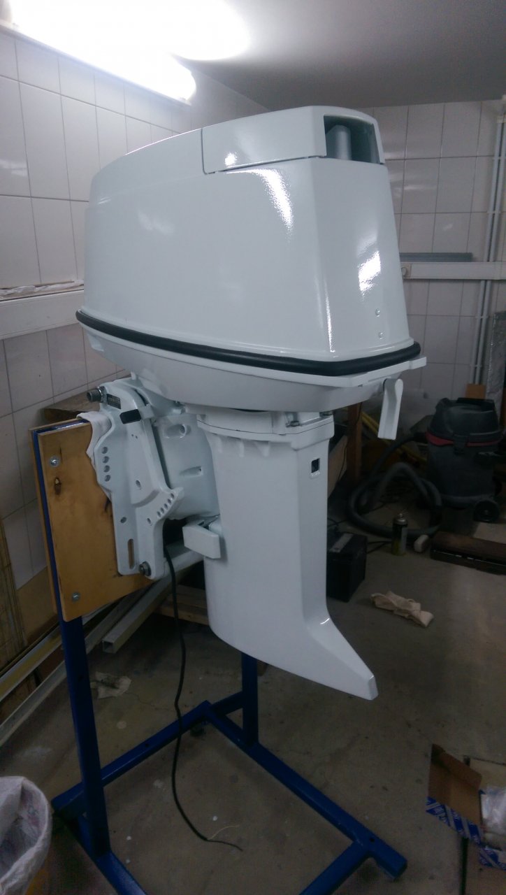

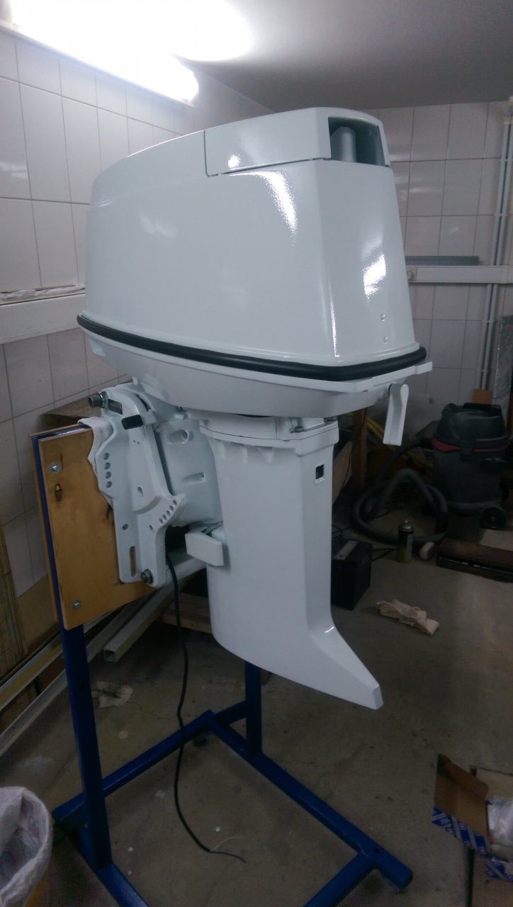

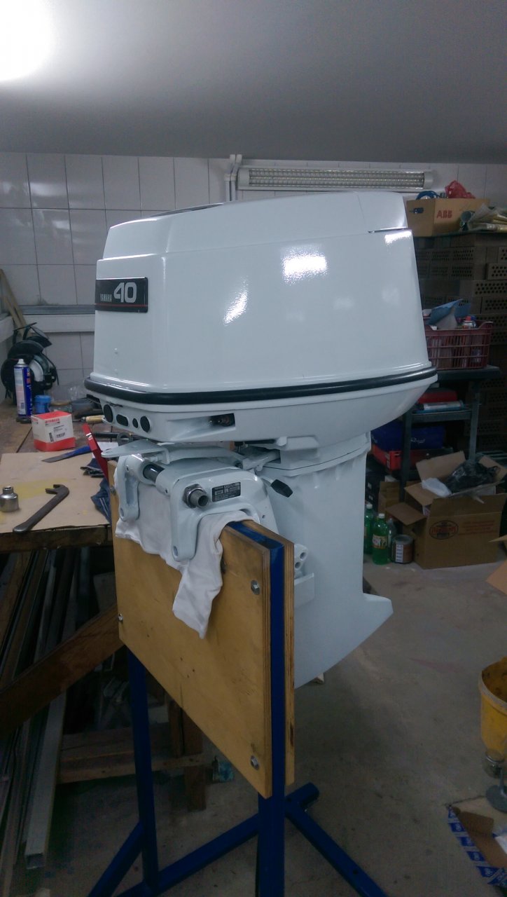

Напоминает солдата империи из Звездных воин.
9 745
6 513
Перешел на светлую сторону силы.
3 157
1 311

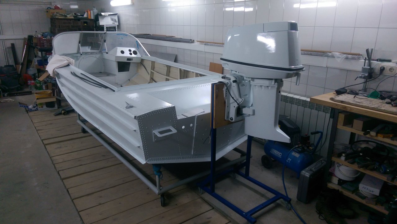

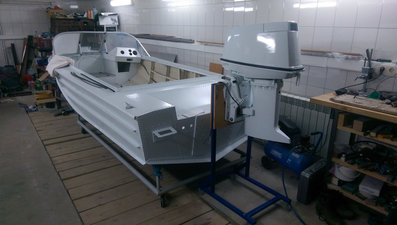

Ах белый теплоход...:good:

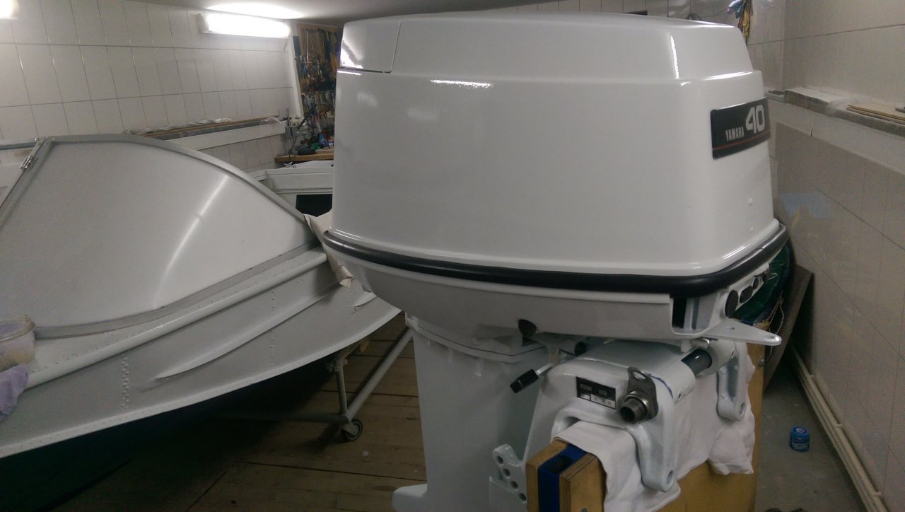

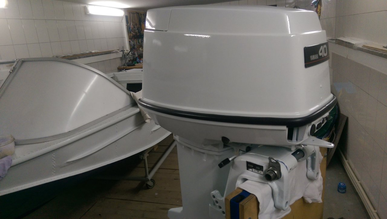

2 113
Борис, прими поздравления, выглядит всё очень достойно :drinks:
Может чуть и рановато, но вижу и верю, что результат,затраченное время и силы потрачены не зря, и будет у тебя кайф в будущем сезоне, от лодки, мотора, своего труда.
Пусть всё мечты сбудутся и не будет разочарований! :lodka:
9 745
6 513

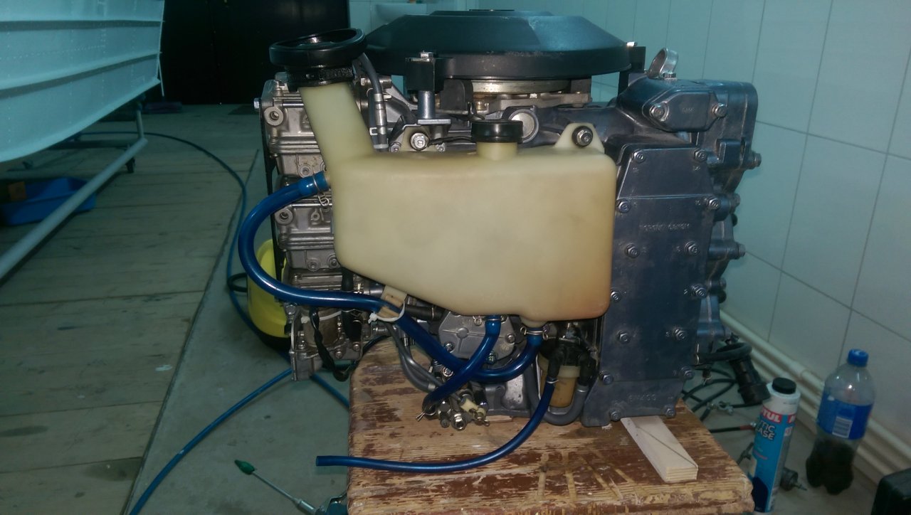

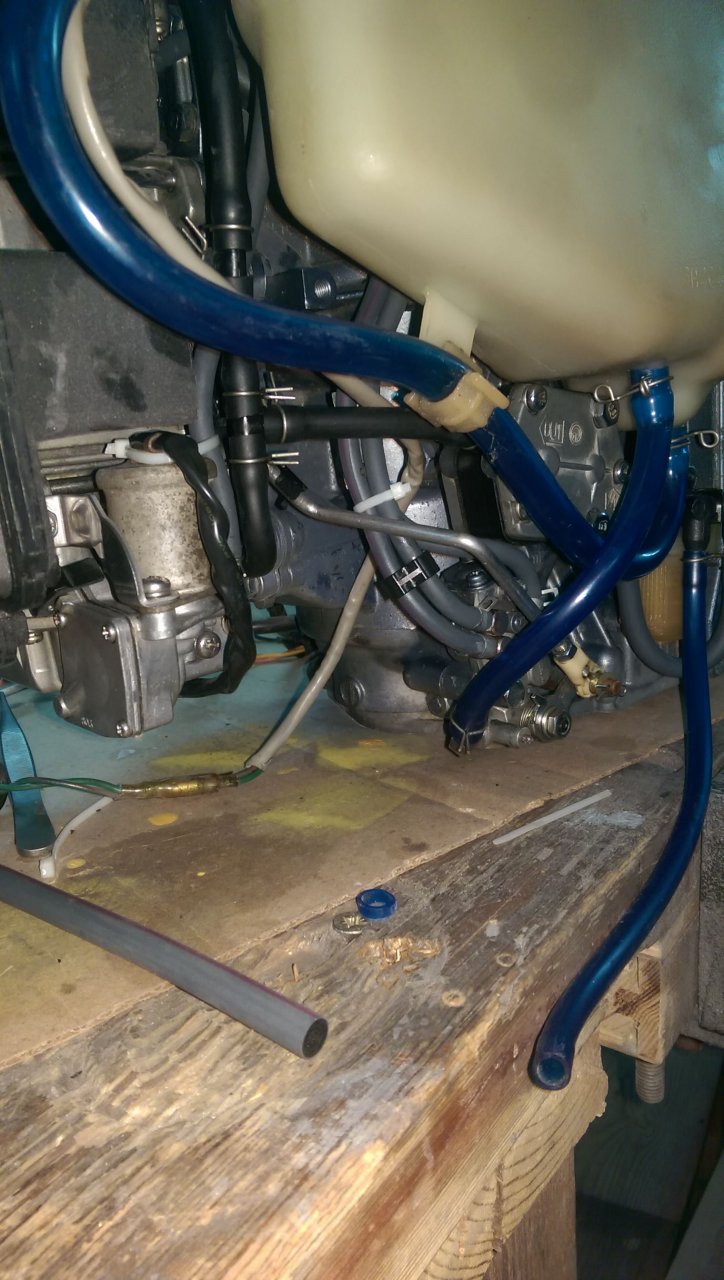

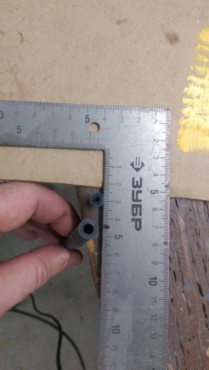

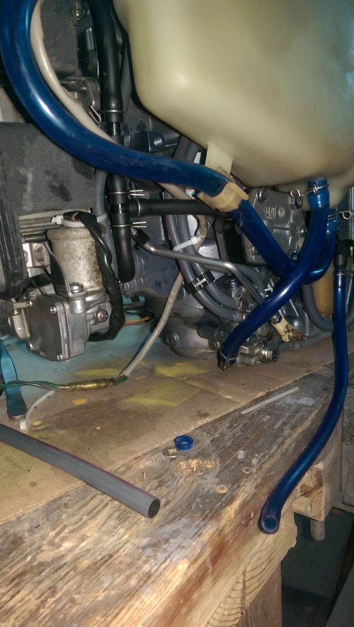

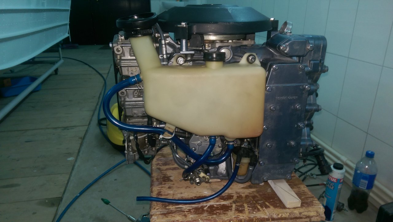

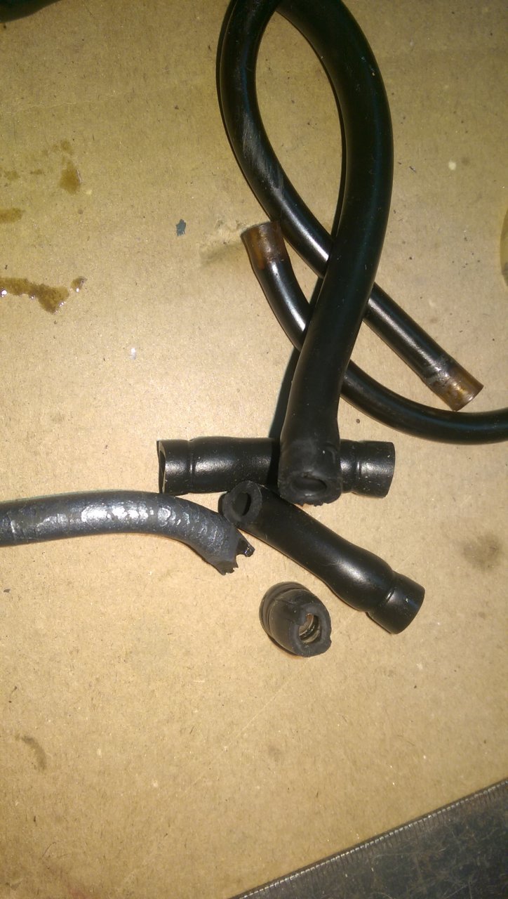

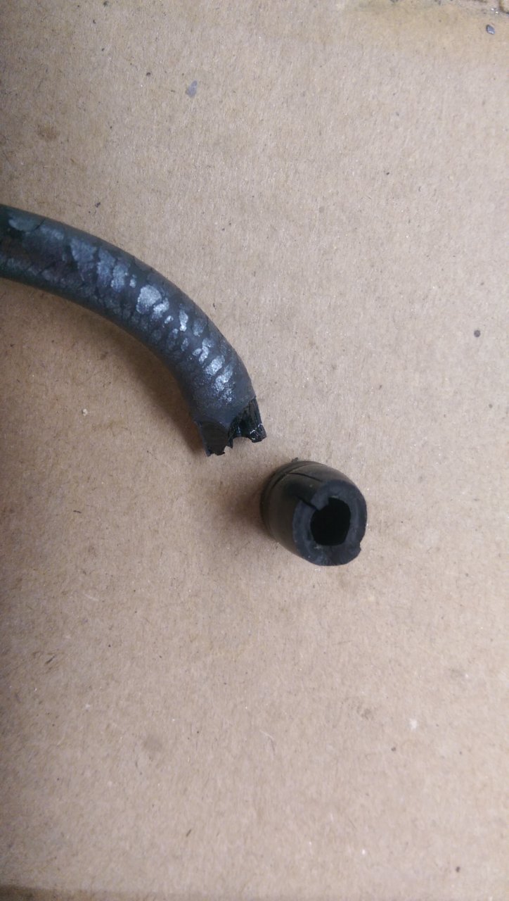

Стремимся, заменили трубки на автомиксе. У этого движка куча модификации автомикса и свою я в каталоге не нашел. В этой связи пришлось чуток сколхозить. Я про синие трубки.

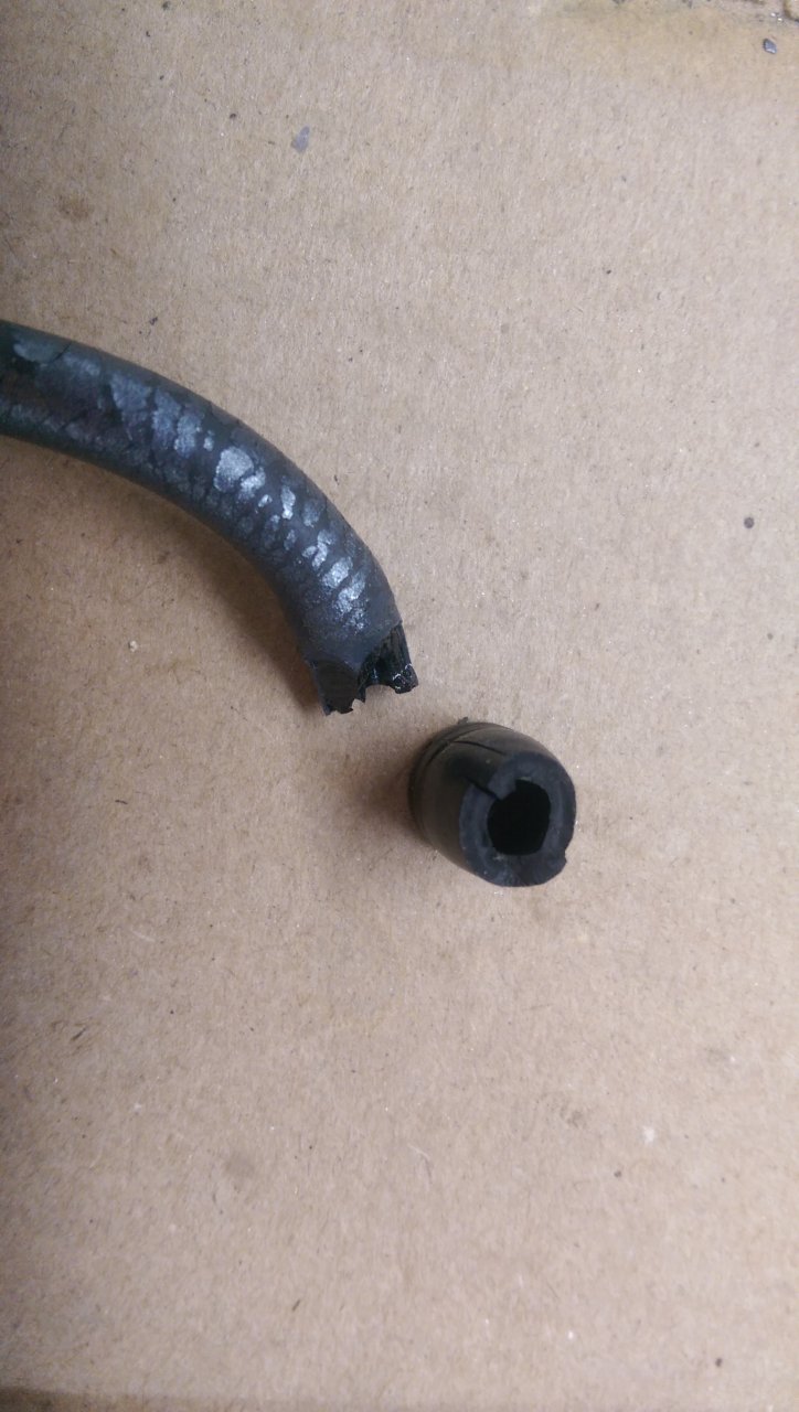

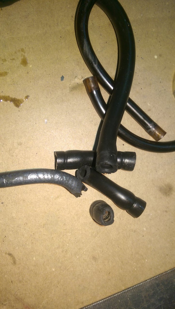

Сказать к слову, трубки дубеют на месте сгиба и у коннекторов, легко ломаются в этих местах. Родные это вещь. Искал чем заменить, но не вариант. Они прекрасно гнутся без излома. Часть магистралей восстановил из старых, укоротив их. Весь колхоз, что был - аннулировал. Это в данном случае критично.

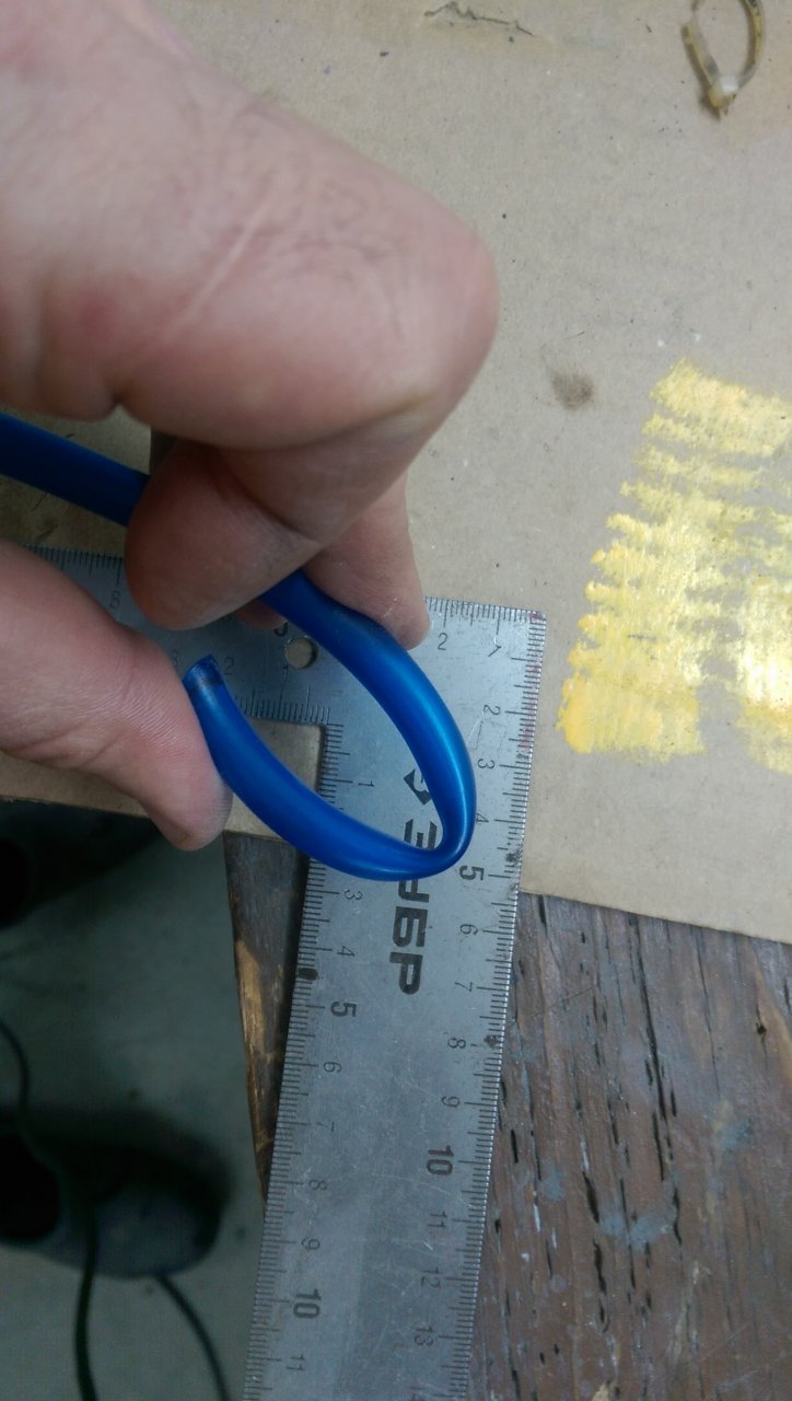

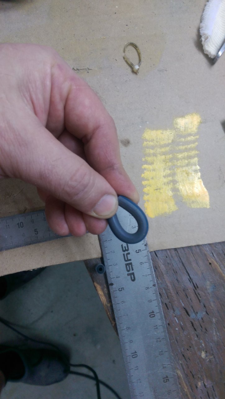

Подходящих я не нашел, скорее всего не там искал. Спецом ездили в магазины для грузовиков. То, что подходило по диаметру - синий пластик. Прямые и с легким изгибом участки ими можно сделать, но где изгибы, они складываются. Если не сложились, могут запросто это сделать на следующий день или после легкого нагрева. Последствия будут печальными. Не исключаю, что отчасти именно по этой причине и глушат автомикс. Фотки старых и новых трубок ниже.
Магистрали восстановлены полностью. Пара трубок будет заменена уже после установки мотора на место.

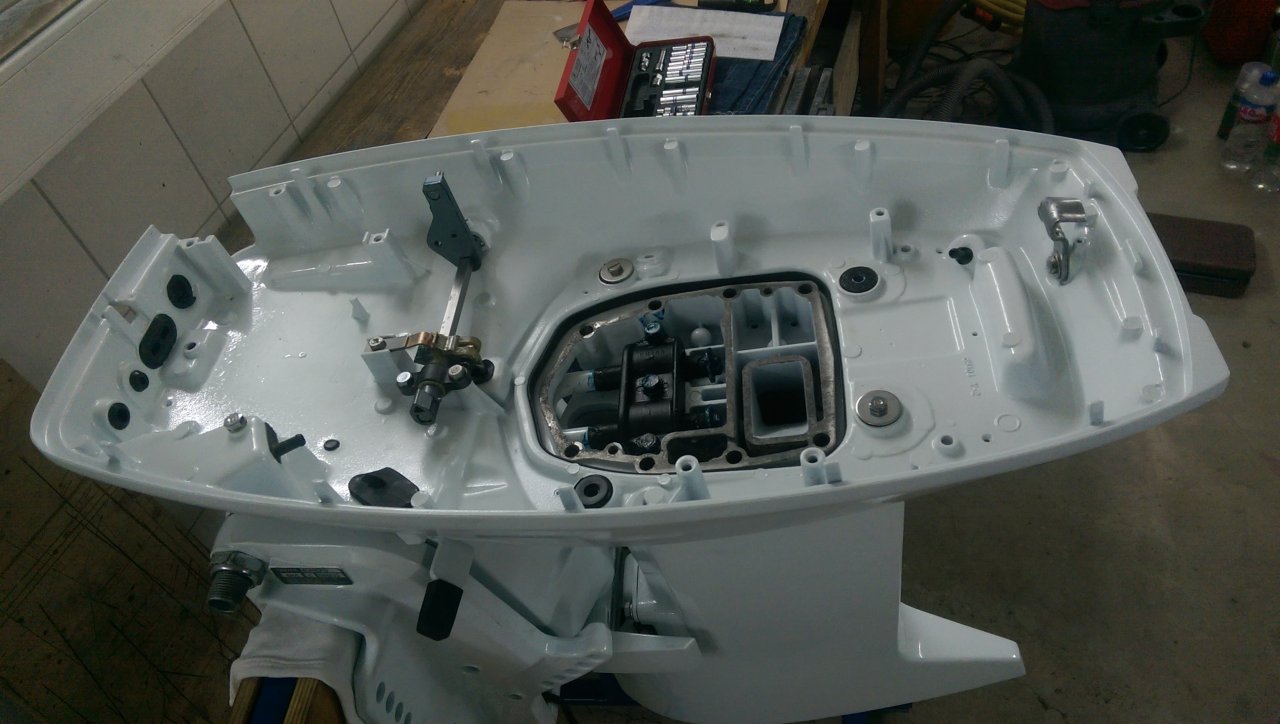

ДВС отмыт. Остается поменять нижние сальники, почистить проводку, заменить пару клемм, собрать ее в жгуты и можно ставить его на место.

Данная проблема решается установкой плотно подобранной пружинки поверх шланга, на места изгибов = шланг перестаёт складываться в этих местах.

Борис, эти ПВХ-ашные трубки жутко дубеют от бензина-масла, причём быстро.
Я себе буду тоже делать ревизию трубок. На мотолодке в барахолке купил за 1 килорубль миксо-насос с хорошими трубками от ЧМПХИ-60 на всякий пожарный. Если какие-то из моих не понравятся - заменю. А по мегазипу эти шланги стОят так, как будто они из нано-мега-космо-композита.
Может попробовать глянуть что-то подходящее из силикона в каких-нибудь турбо-ТАЗо-тюнинг-магазинах?
Володя, Не заставляй меня делать фото тонких трубок в месте их изгиба снизу. Там места нет и тяга газа по ним чиркает если что не так. Более того, бензиновый трубки изначально идут гнутые, хотя из прямых также можно собрать.
Вопрос с пружинами еще летом отработал. Потом заказал родные.

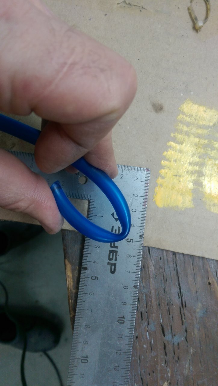

Согни ее и вопросы отпадут. Вчера вино через такую переживали - задолбала.
Гнул. Очень мягкие и прозрачные.
Не понял, что ты гнул?
Зайди в магазин для самогонщиков.
Они более благородный напиток делают, нежели атомикс гонит. Их растворит нафиг и карбам пипец может легко прийти.
27 108
2 159
Попробуй сунь кусок в банку с бензом на недельку.
Имхо, ни хрена им от бенза не будет!
Ставил силиконовые толстостенные , вроде нормально все было
