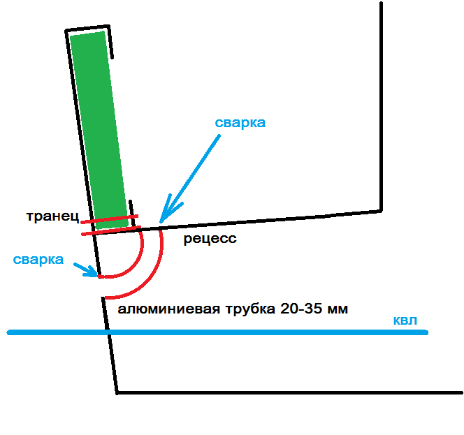

Есть более короткий и простой путь для шпигатов. И применяется он то же стандартно на заводских лодках.
На том же Прогрессе.

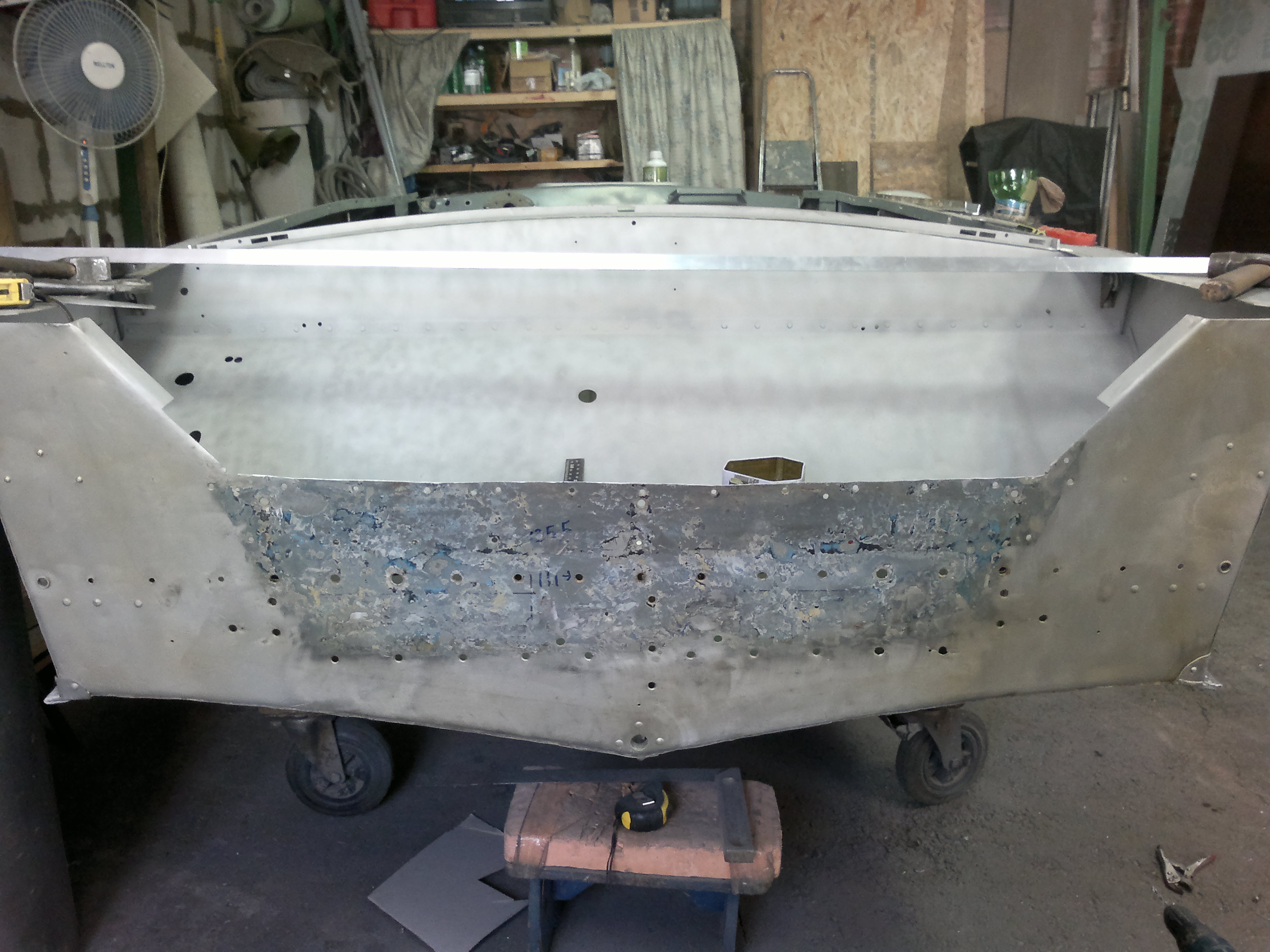

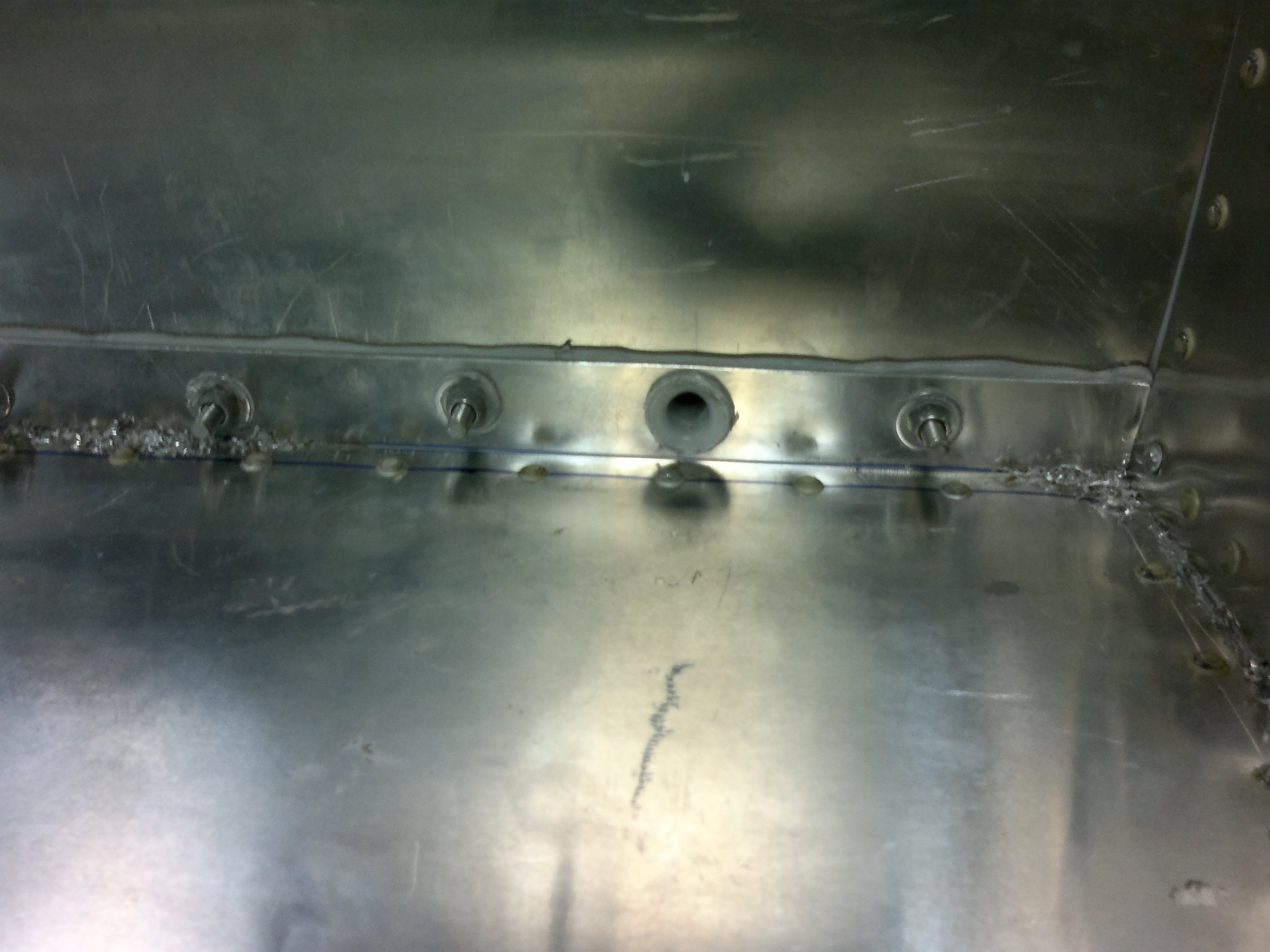

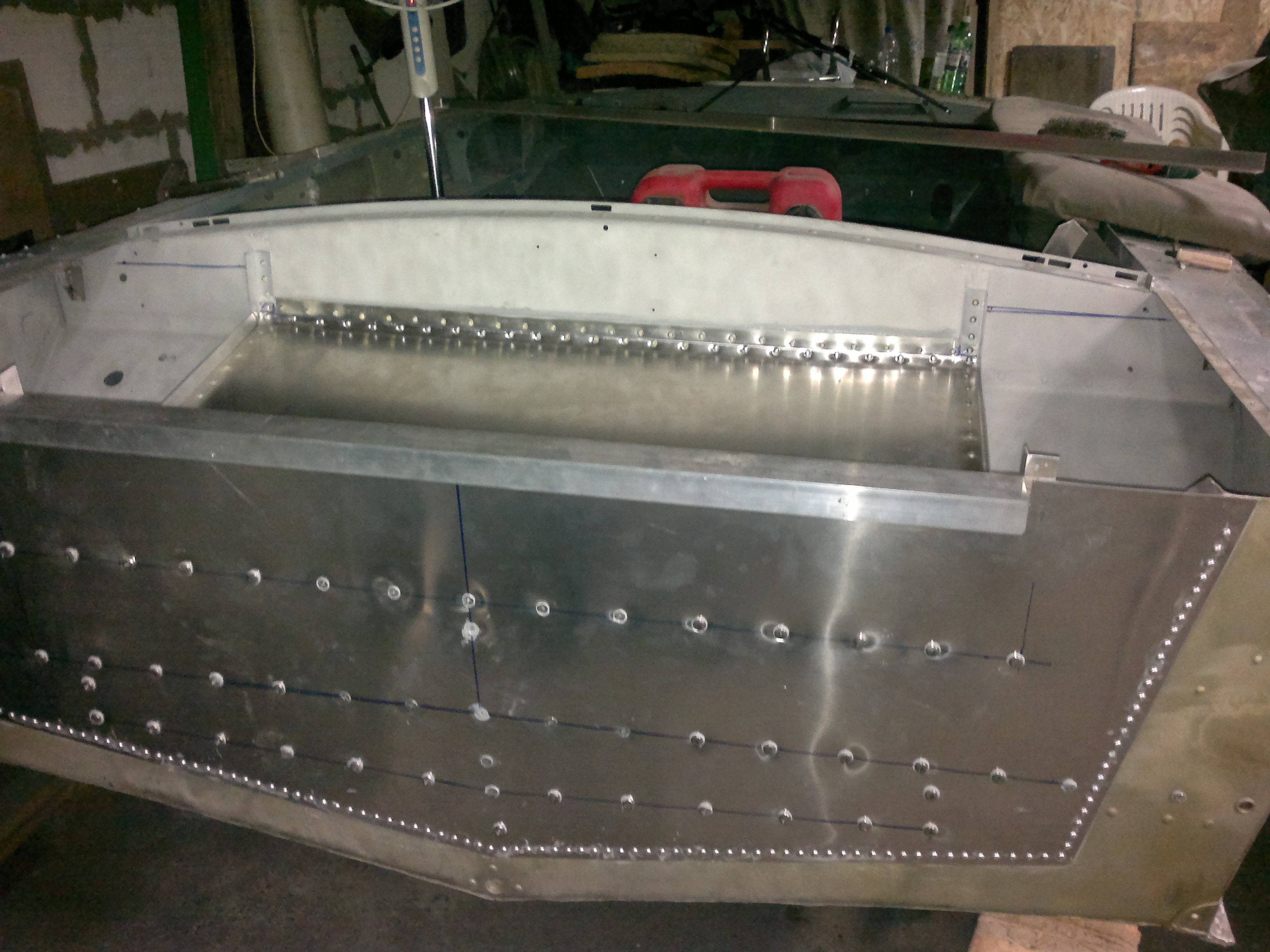

Я делал замену доски на Прогрессе, удалил заводские трубки. Их уже не восстановить в плане развальцовки. Стало быть после сборки транца, вместо родных трубок, поставил аналогичные, только медные и, конечно же развальцевал их.
Это вообще элементарная работа на полчаса времени, максимум. Я про трубки шпигатов.
Ни какой сварки и ни каких примудростей это не требует. Шарик нужного диаметра, ножовка по металлу и молоток, то есть два молотка.......................
Тебе осталось только научиться сверлить под углом.
Советы нужны, как это делается?!
Мы подскажем всем коллективом, с удовольствием..............................

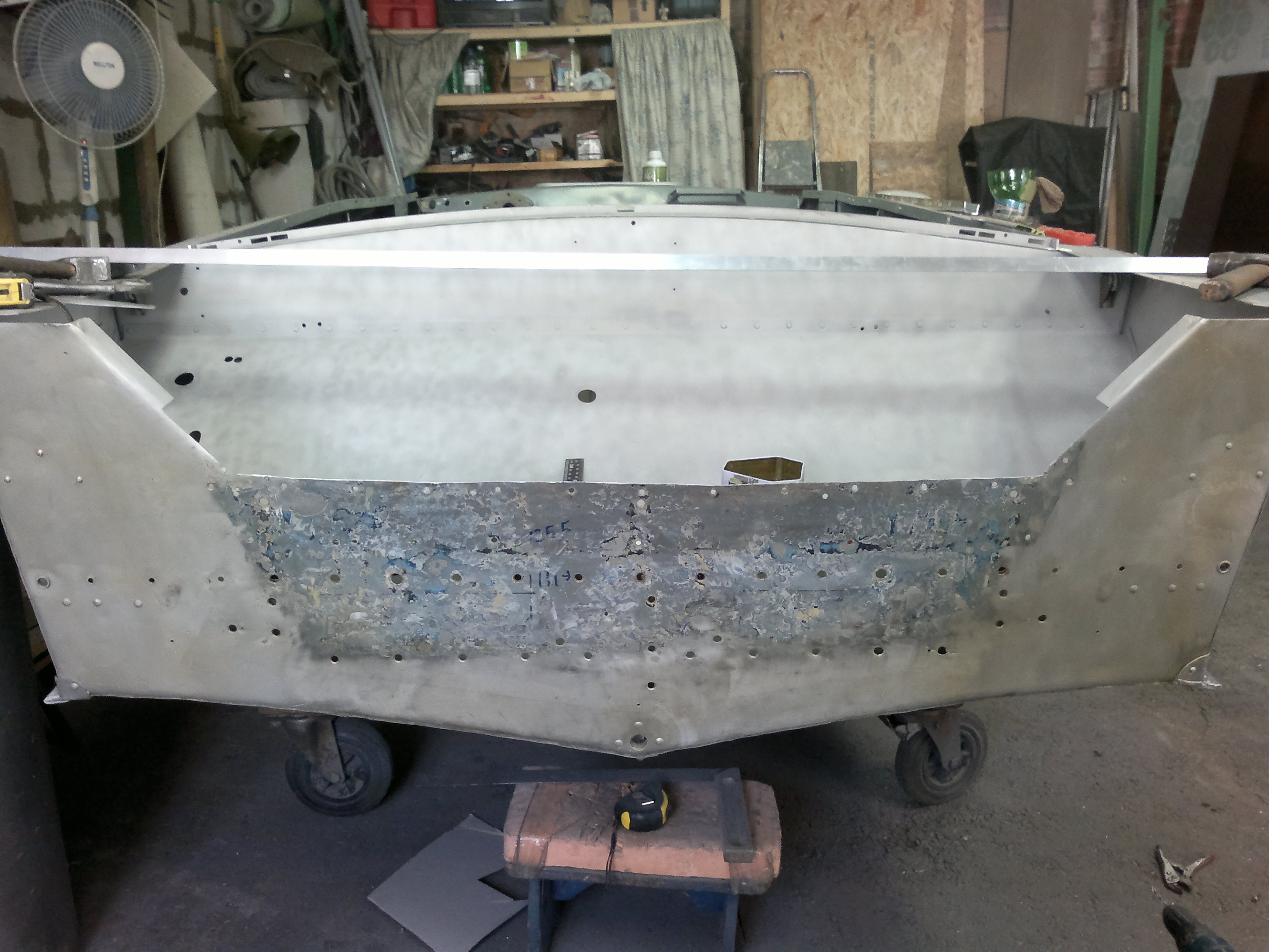

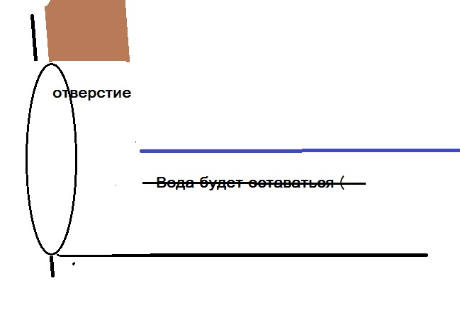

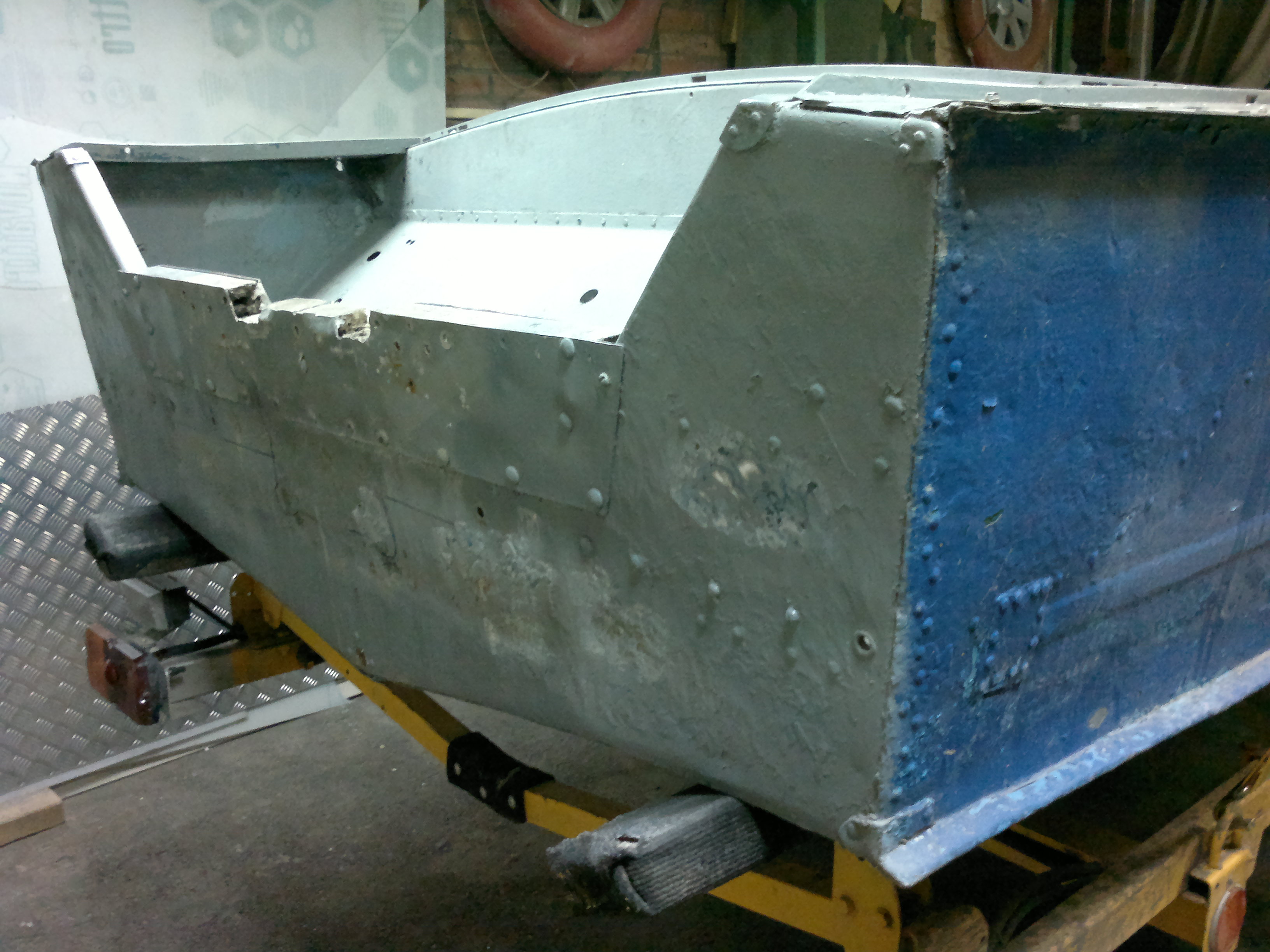

На "Сарепте" рецесс под два мотора)) Вам с этим вопросом легче. А здесь - такая засада, да и усиливать я хочу его так как на фото из инета. Заказал ребятам - краснодеревщикам доску из дуба. сказали что бук подойдёт, тут я не знаю...
Слив всё же на "Серебрянке" проблема пока((

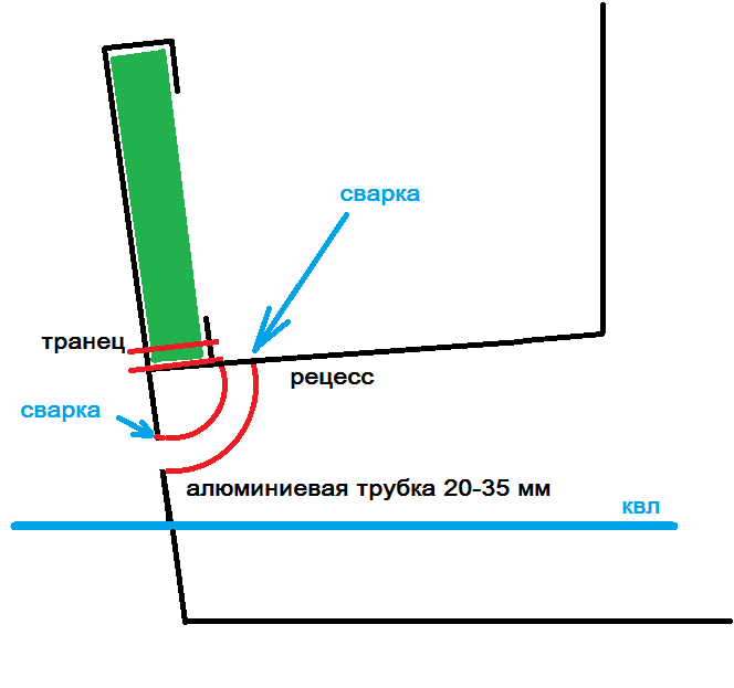

Идея со сваркой изначально провальная. И не просто провальная, а ещё и опасная для эксплуатации судна.
Вибрация сделает своё дело со сварочными швами и с трубками, которые будут в любом случае в напряжении, между двумя точками нагруженного угла.
Не слушаешь ты ни кого. Не хочешь посмотреть и на стандартные конструкции шпигатов.
Зачем вопросы в теме задаешь? Если на них есть уже стандартные решения на других аналогичных судах.
Причем продуманные людьми с образованием в этой области. Именно теми людьми- которые и проектировали данные суда. Нравится когда тебе ликвидацию безграмотности проводят!? :hahaha:
Полность согласен с Андреем.
У меня был крым, он тоже из амг, лодка повидала многое, так вот, там даже элементы силового набора приваренные к транцу на дне местами оторвались по сварке. Из-за этого даже течь образовалась, оторванный от транца стрингер вырвал кусок обшивки дна.

Думается мне это из за возраста лодок.
Усталость материала имеет место быть.

Да, но образование трещин вокруг сварного шва наступает раньше при прочих равных. Вспомни про клепанные мосты. Это вибронагруженные конструкции.
Само собой.
Просто на старых лодках добавляется усталость металла.

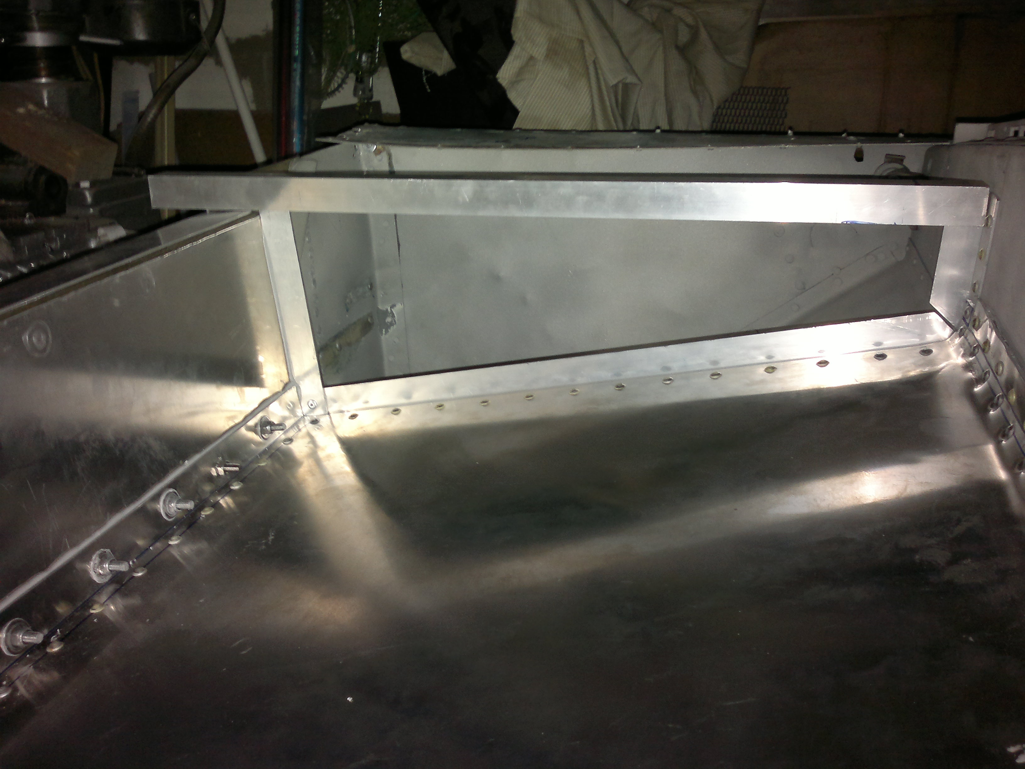

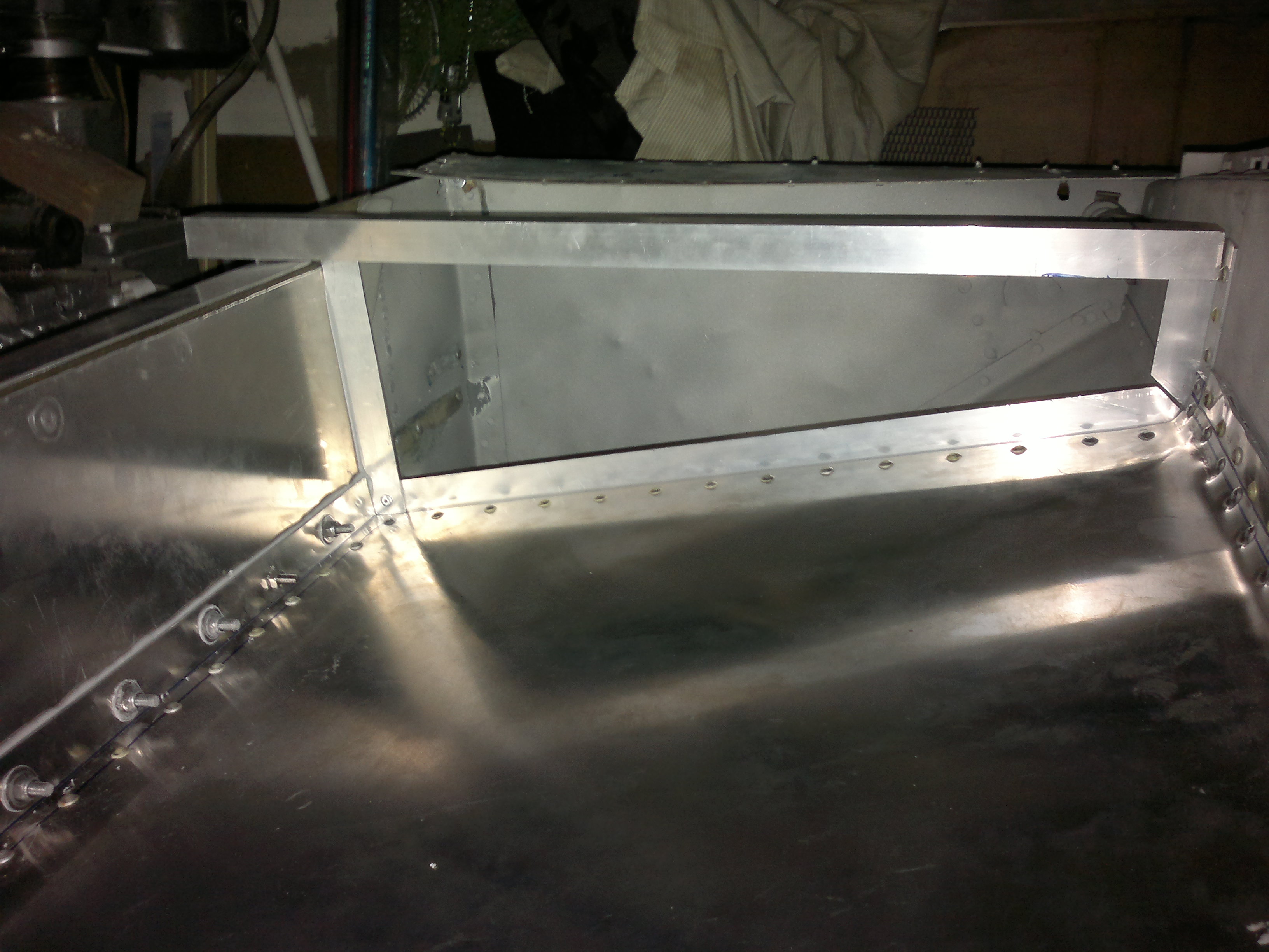

Как вариант, сверлить снаружи ближе к дну рецесса. Потом для герметизации втулку пластиковую, фиттинг с небольшим фланцем на ПУ герметике в отверстие загнать. Если и нижний срез отверстия будет чуть выше дня рецесса, ничего страшного. Лодка идет с ходовым дифферентом, вода будет сливаться. ИМХО.
9 555
4 762

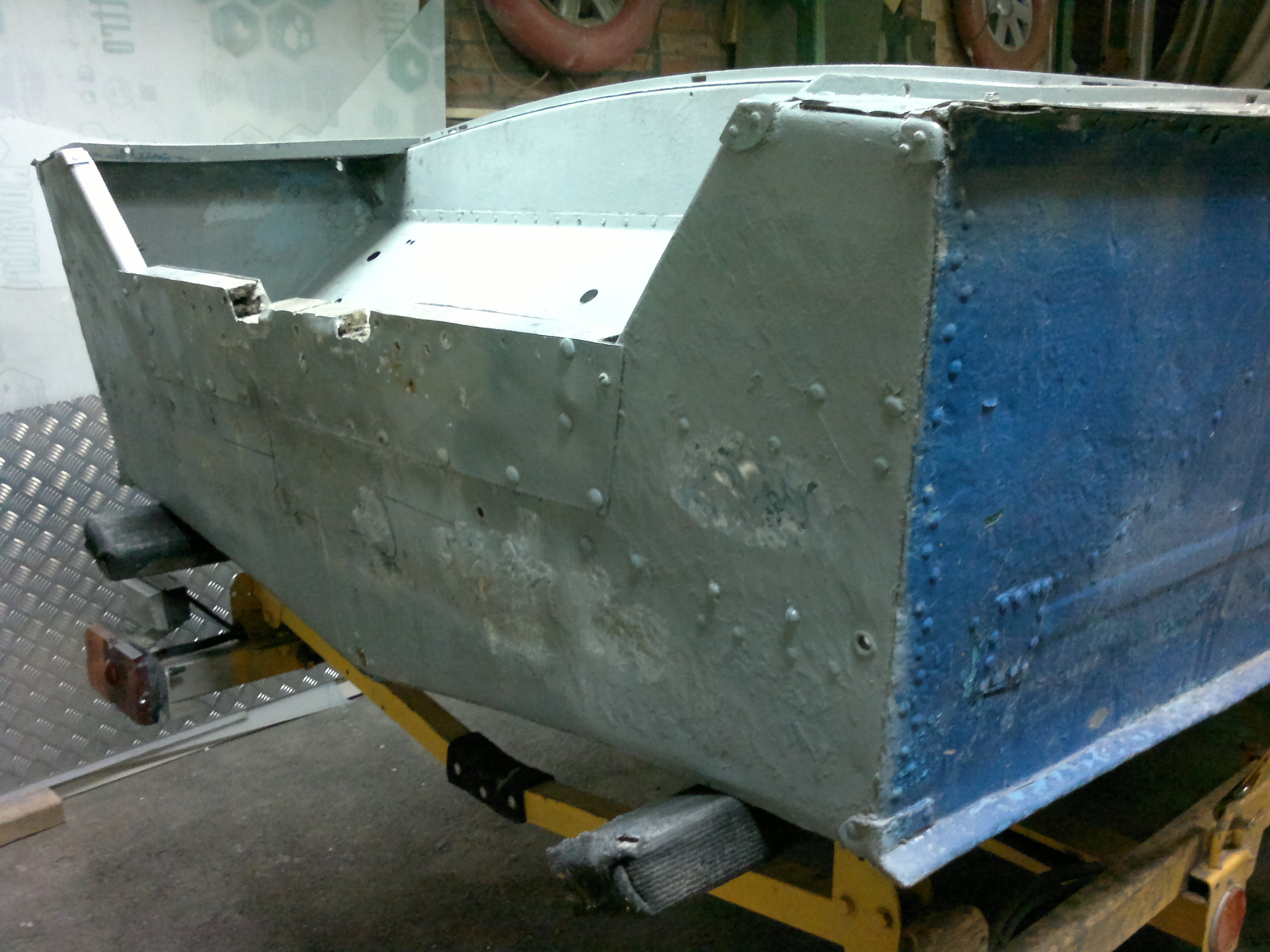

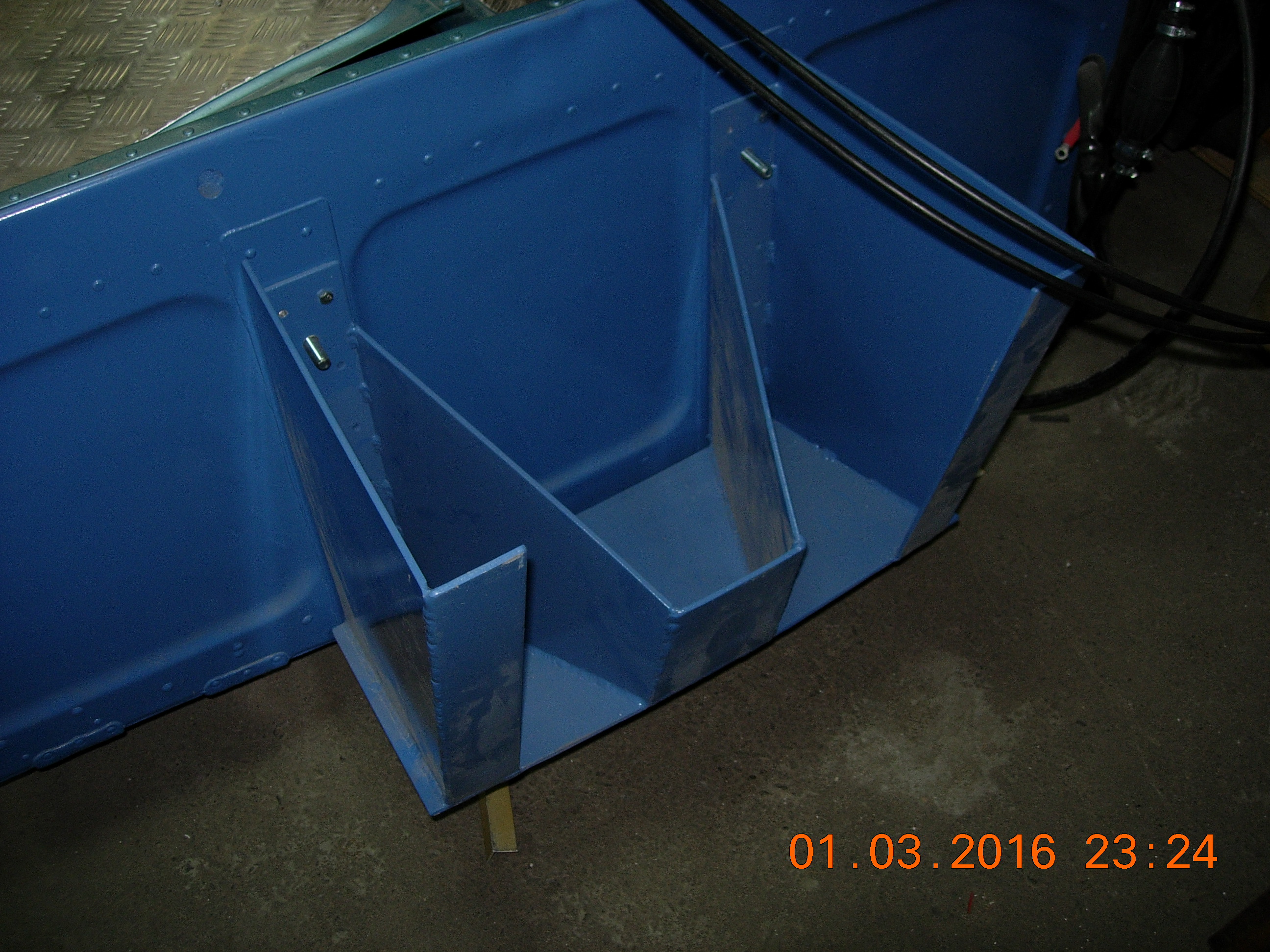

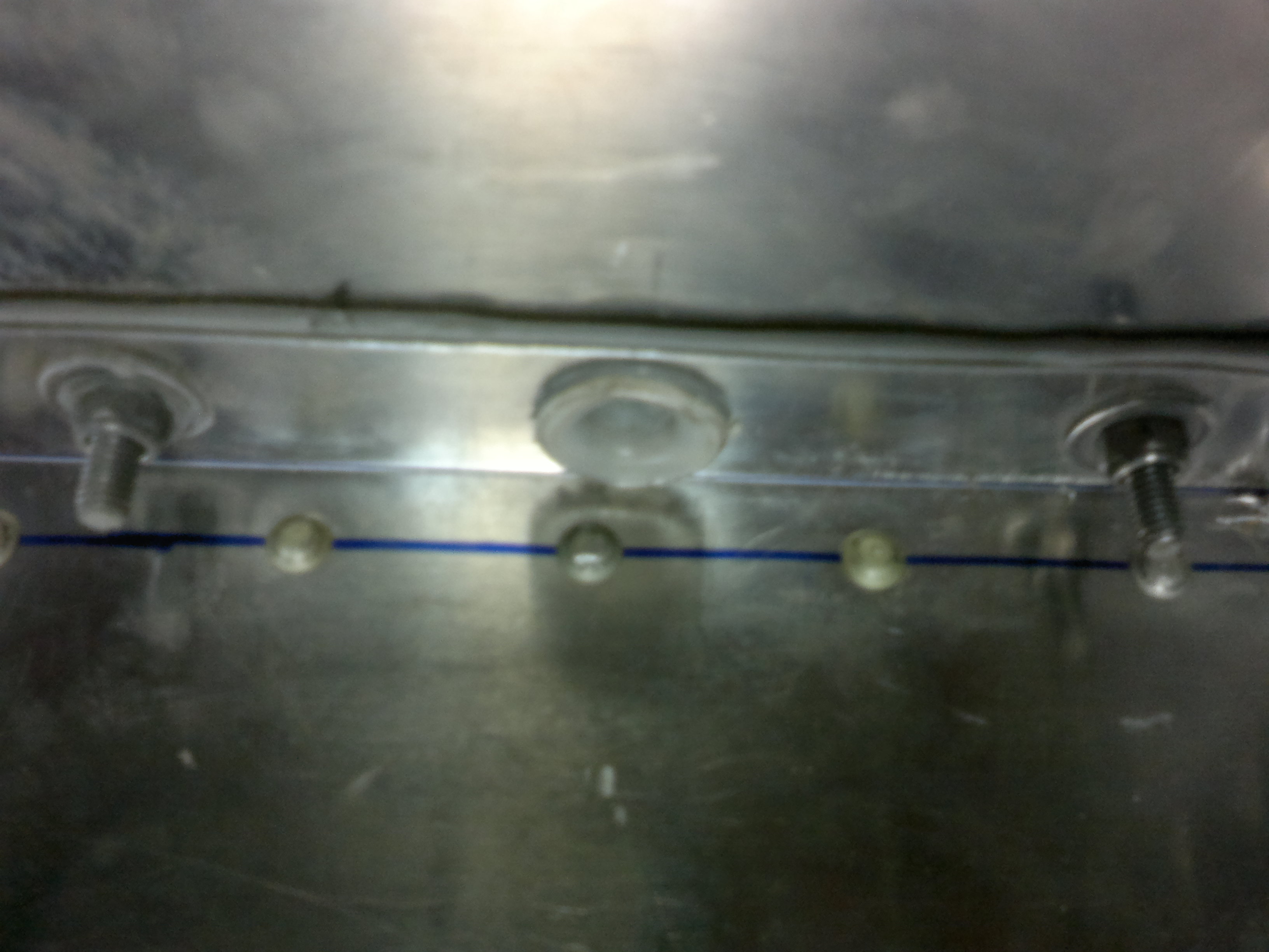

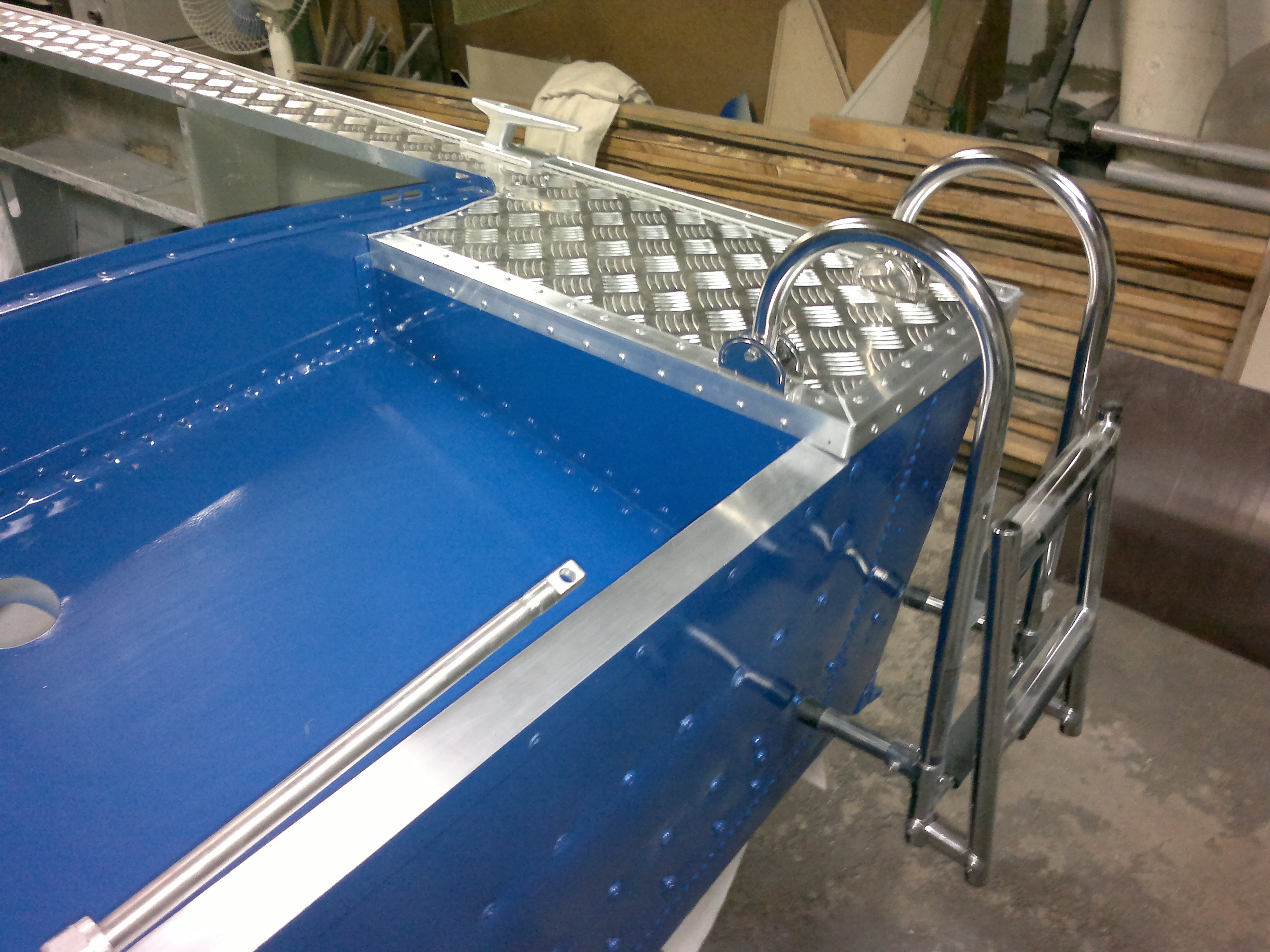

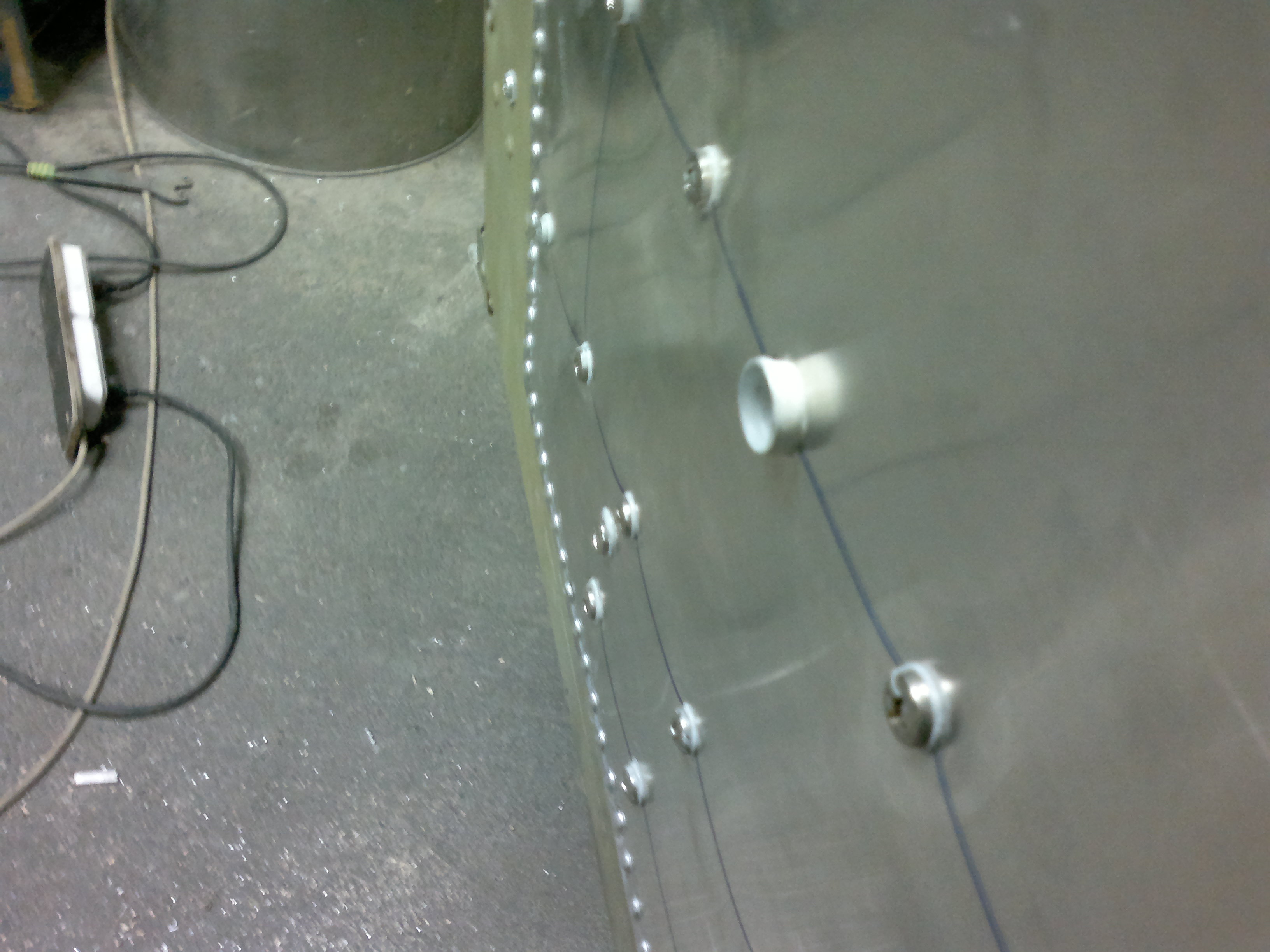

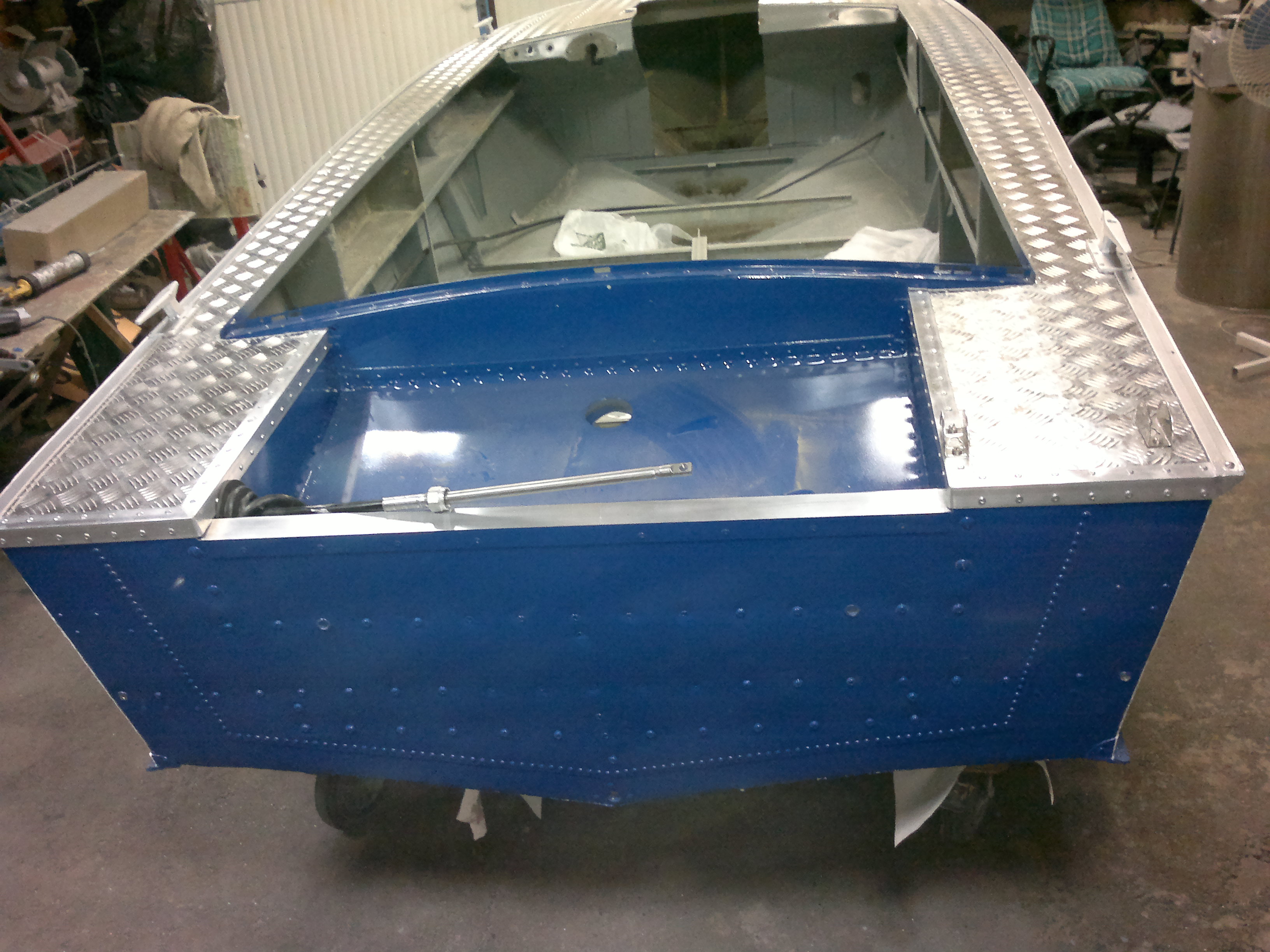

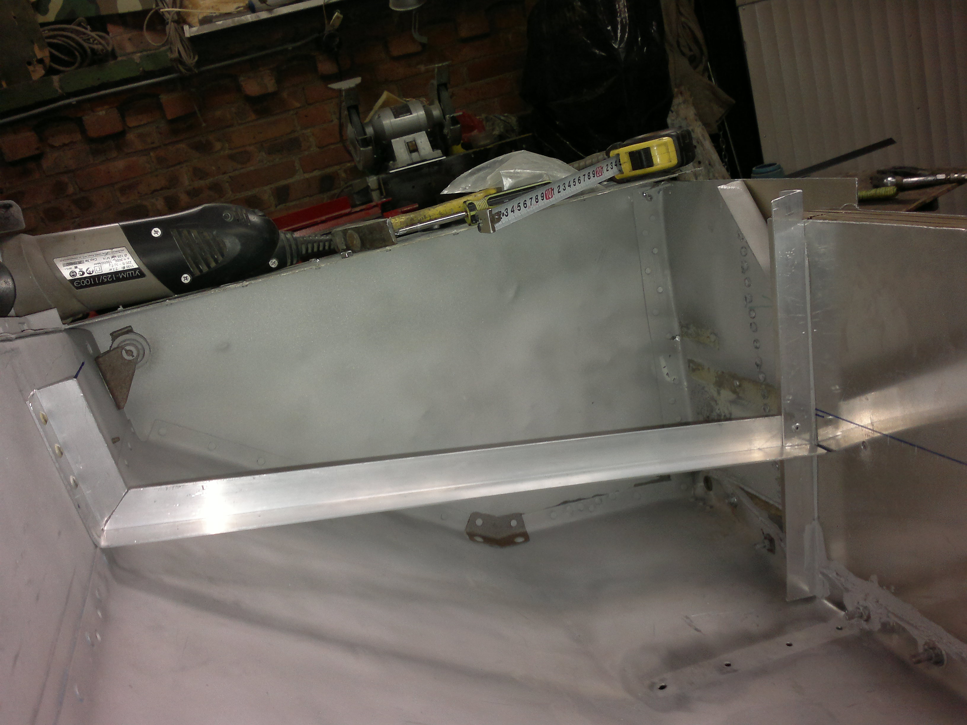

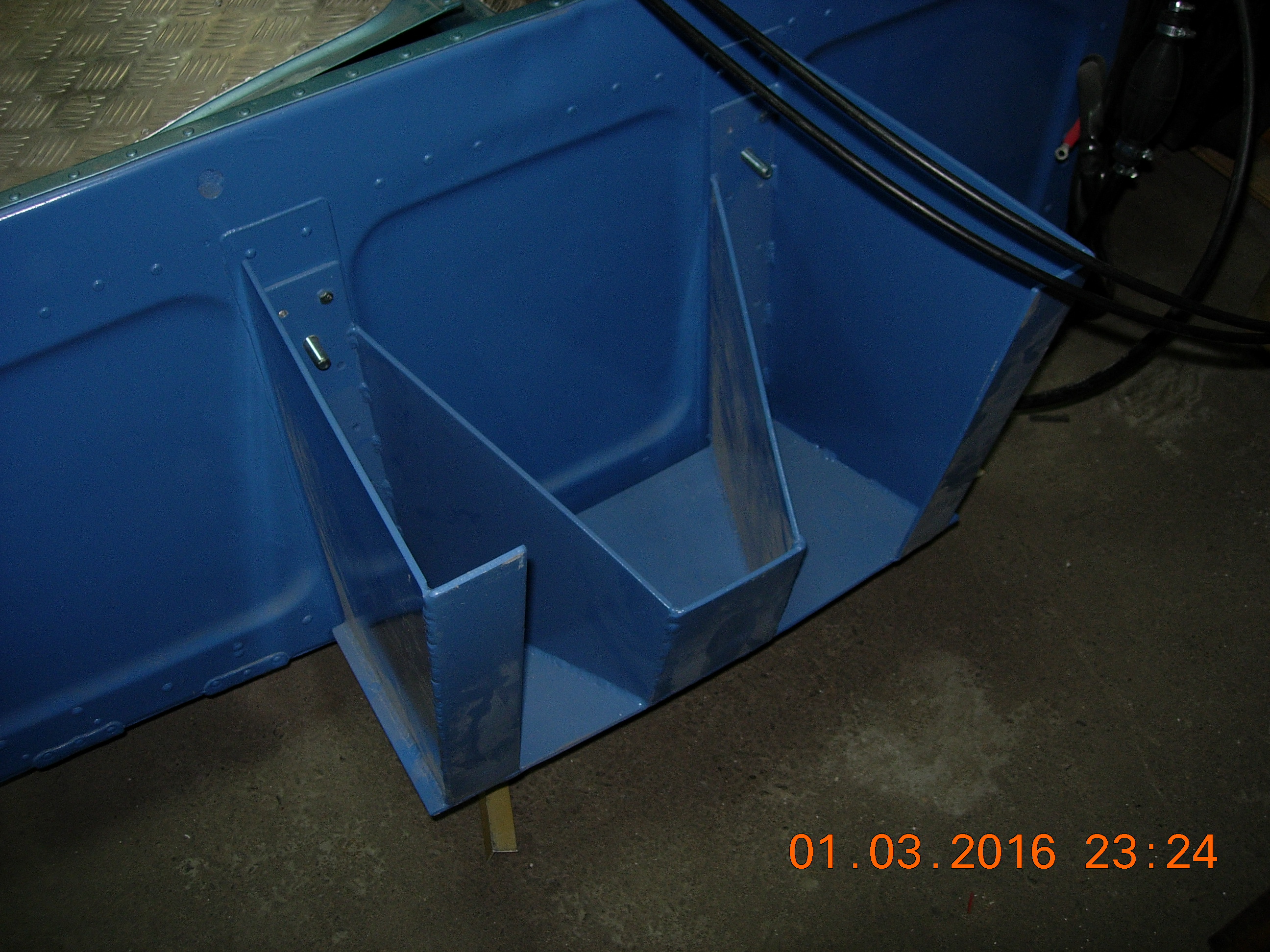

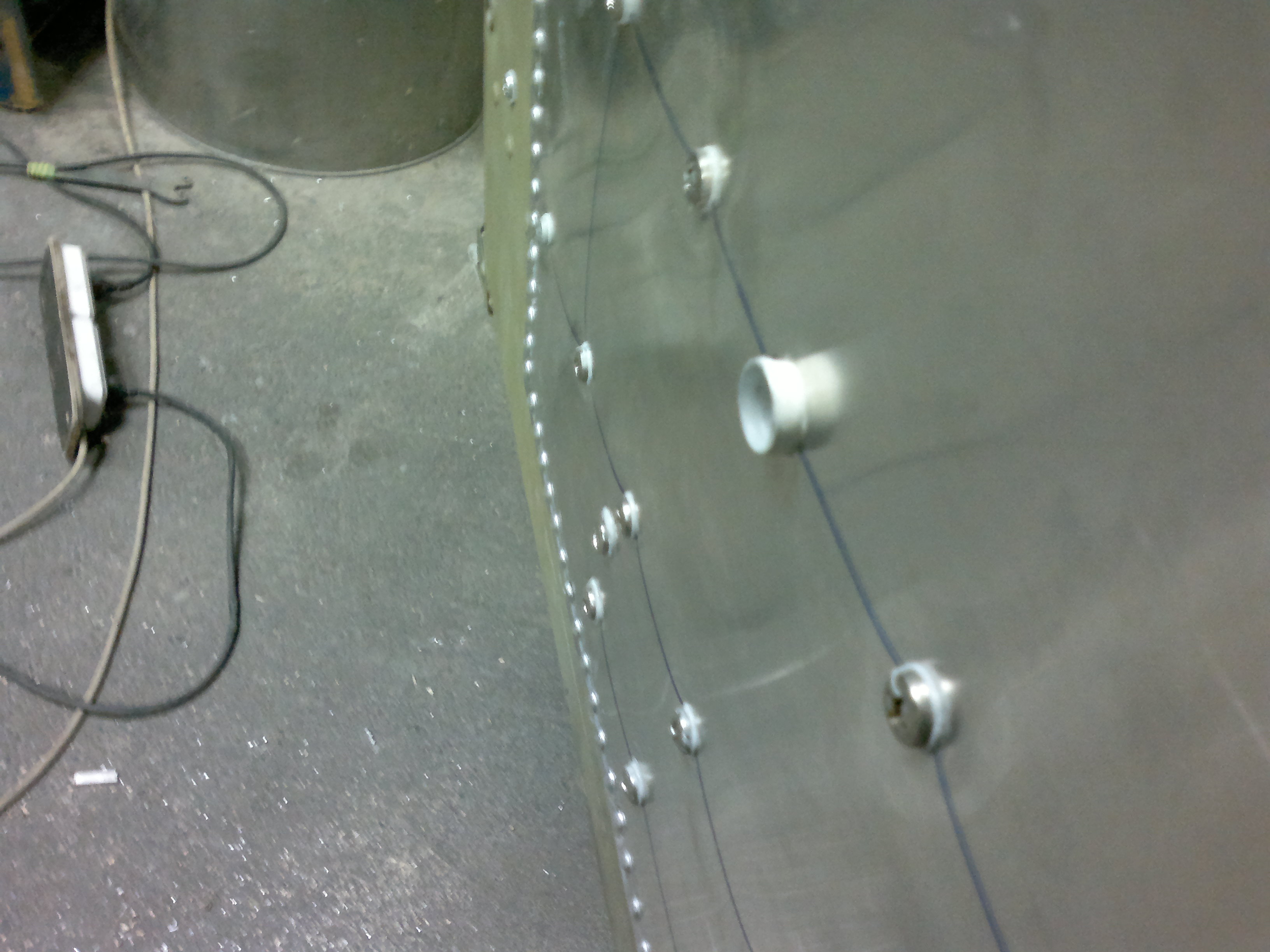

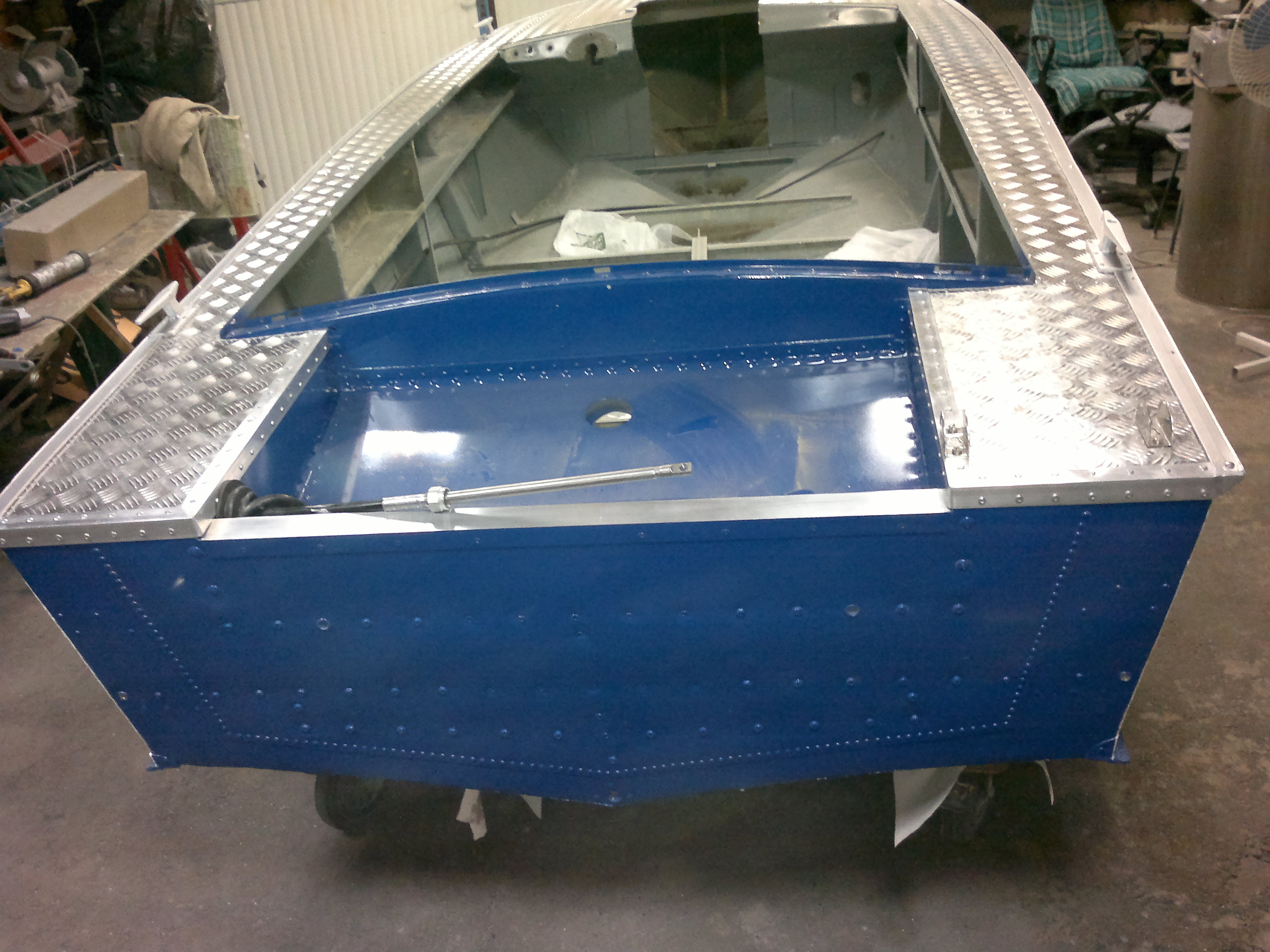

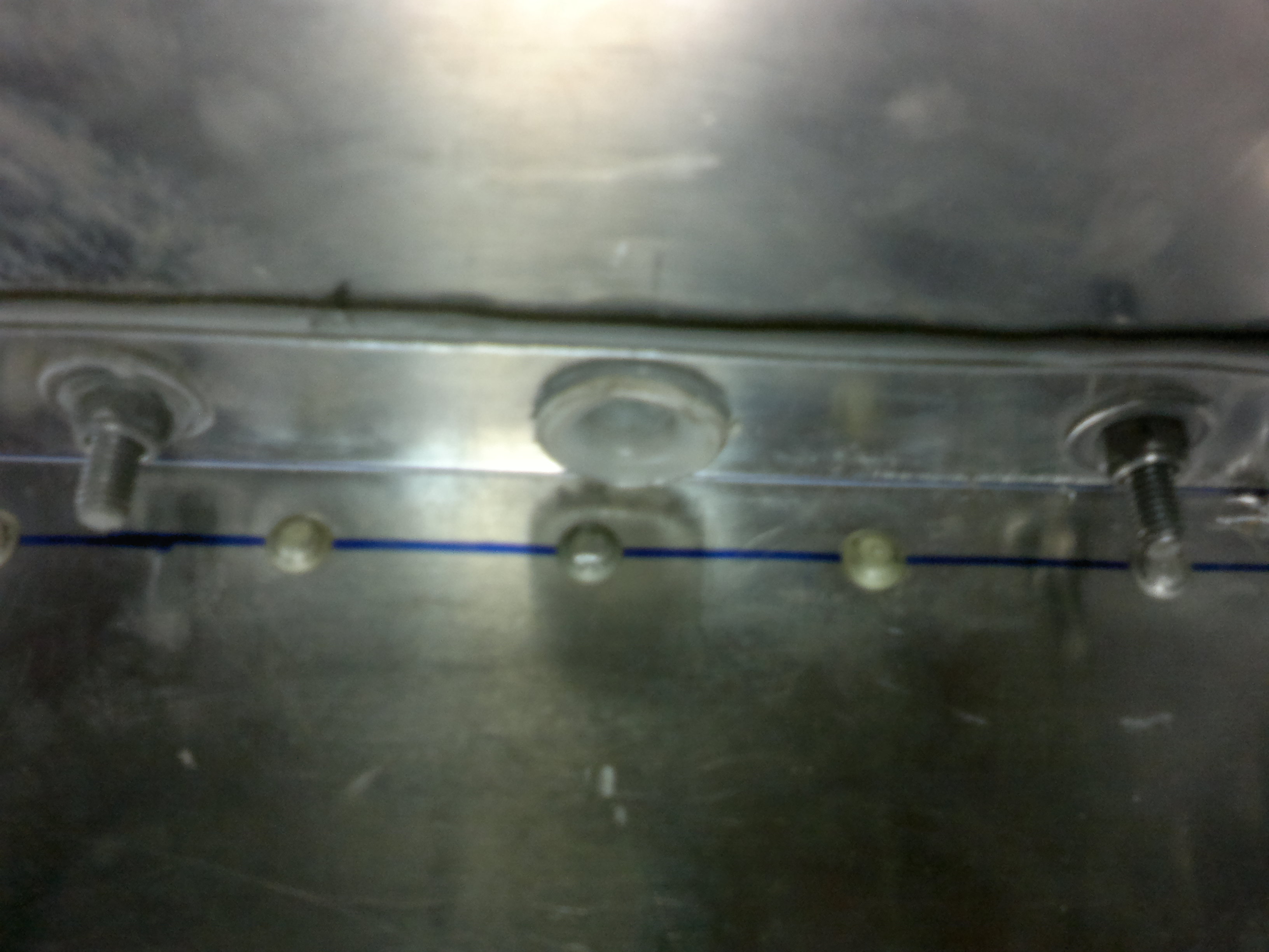

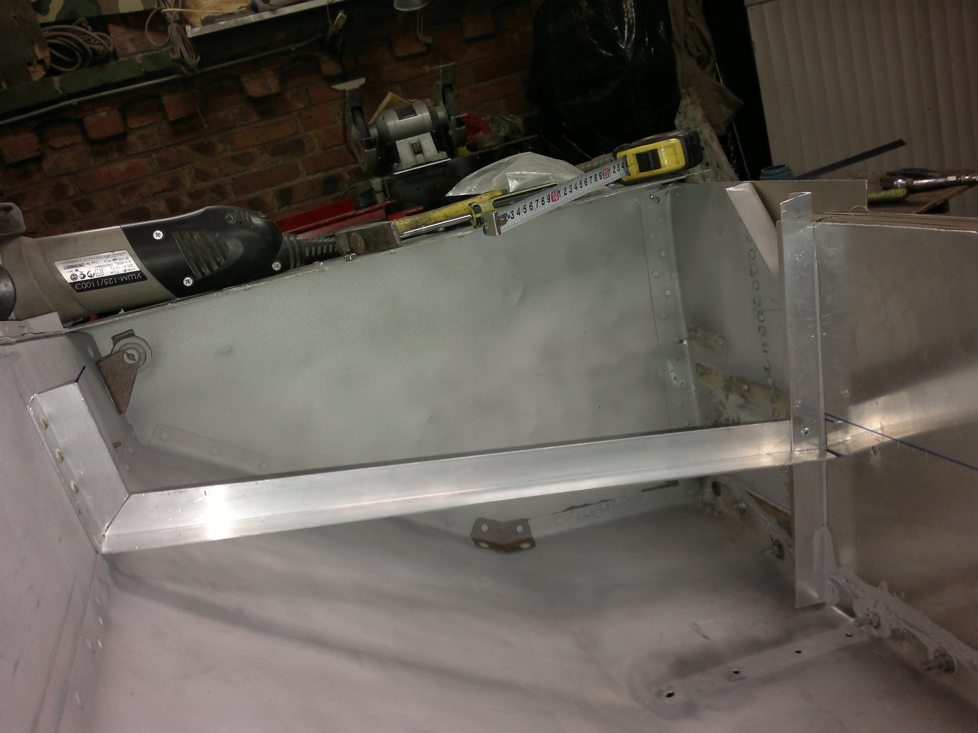

Ну раз Дима(ледник) просил не флудить то просто помогу.Значит так; Отверстия в транце залатать(нагрузки там нет значит латку на герметик и вытяжной клёпкой подтянуть)и в удобном с твоей точки зрения месте ,но после установки новой доски делаеш как на фото.Трубка из металопласта на 16 мм.Вальцуется очень просто,при установке(отверстие под неё делаешь что бы плотно входила,с натягом) обмазываешь герметиком.Ну с рамным усилением тоже ничего сложного.Просмотри фотографии.Там всё понятно.Да на фото транец не Серебрянки,а Прогресса,но разницы нет.Просто размеры другие.Этот Прогресс делался пару лет назад и ходит под 50 сил мотором.

А таким он)Прогресс) ПРИШЁЛ на ремонт;
Как самый оптимальный вариант - заделать транец, типа как на "Казанках-5" первых выпусков.
ИМХО совсем ненужная Серебрянке "хрень" и как следствие = проблемы с регистрацией и ТО !!!
Сделай как Володя(Докер) написал и не создавай себе лишних проблем с лодкой и ГИМСом :dedok

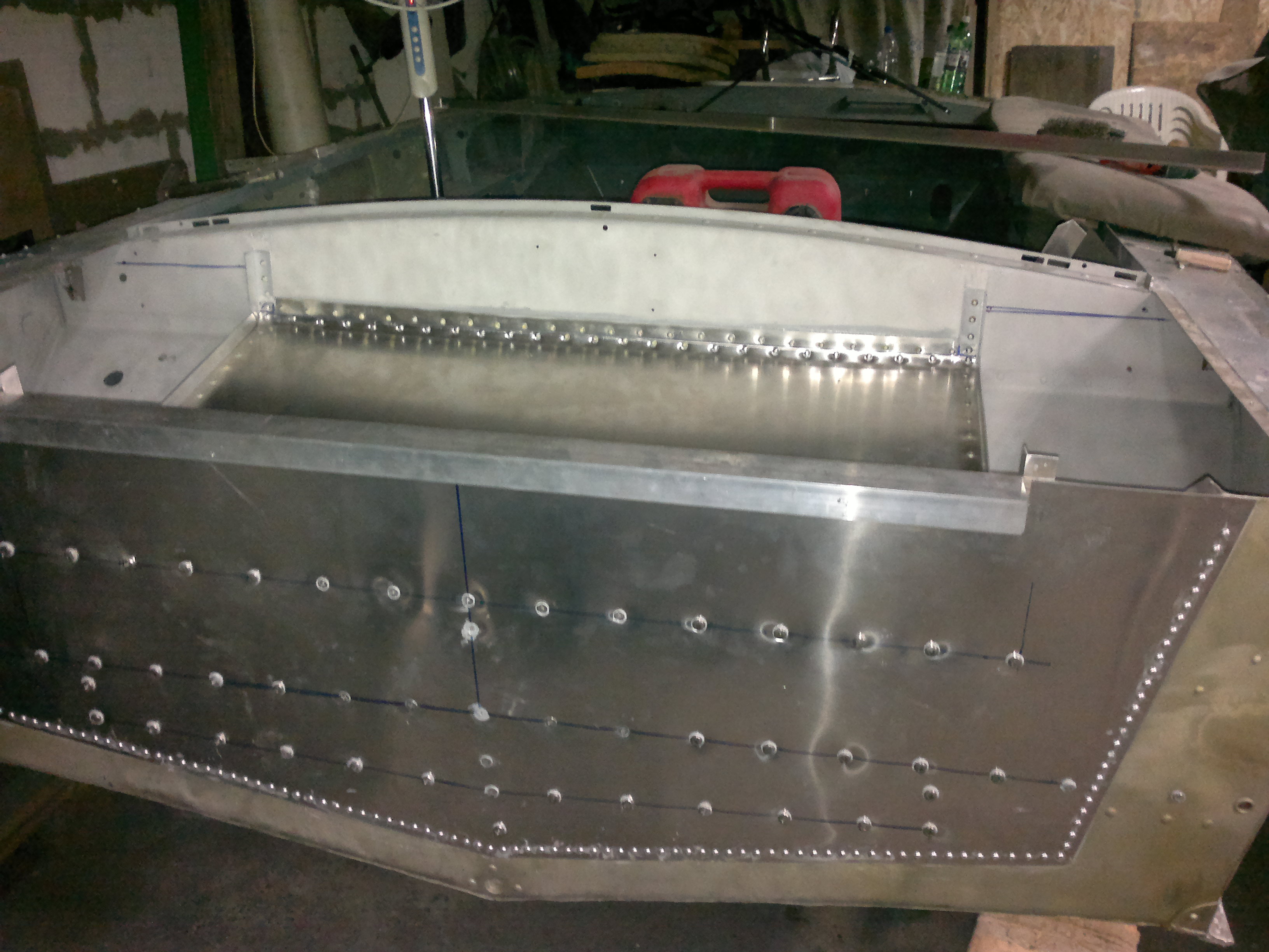

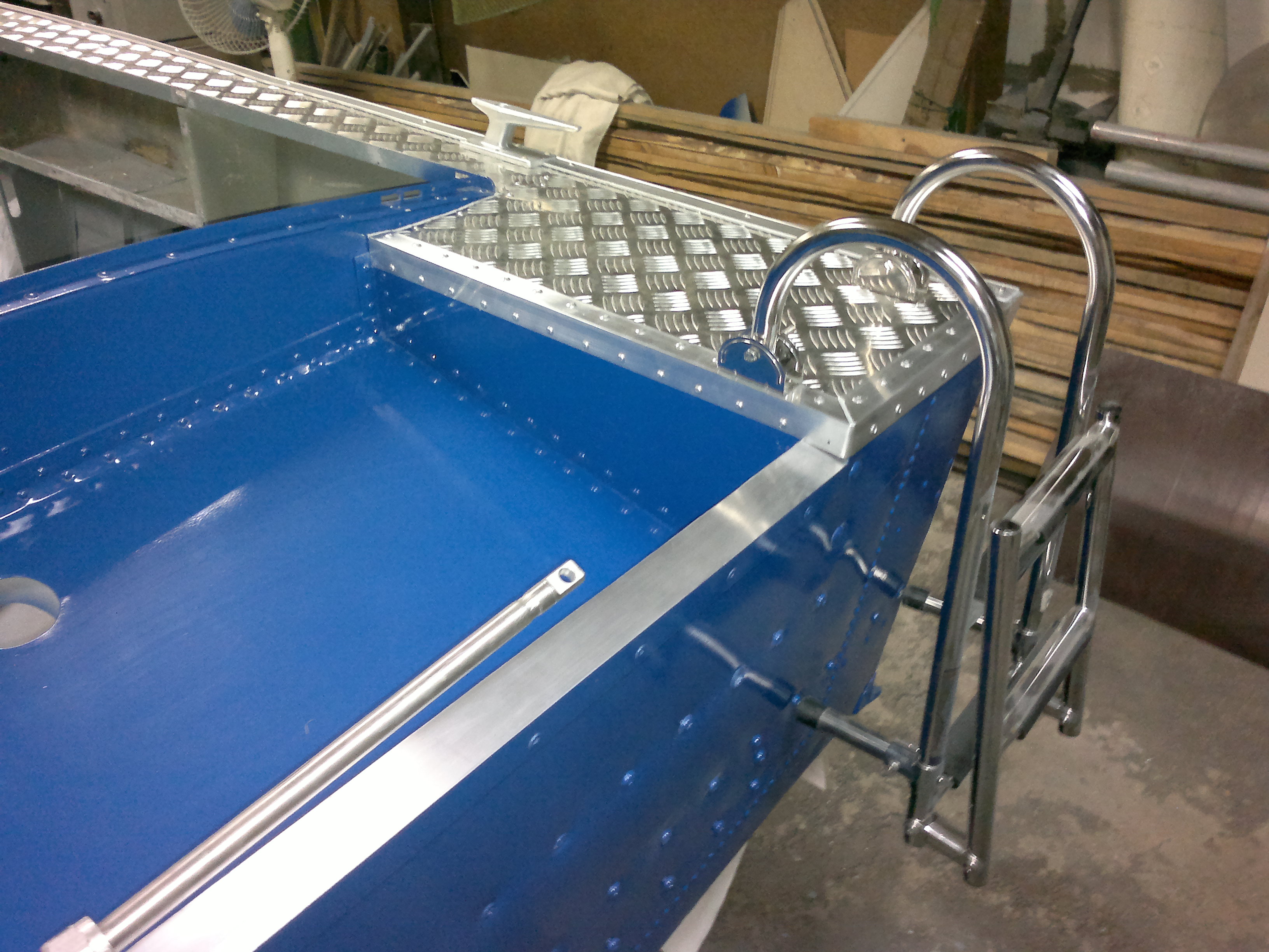

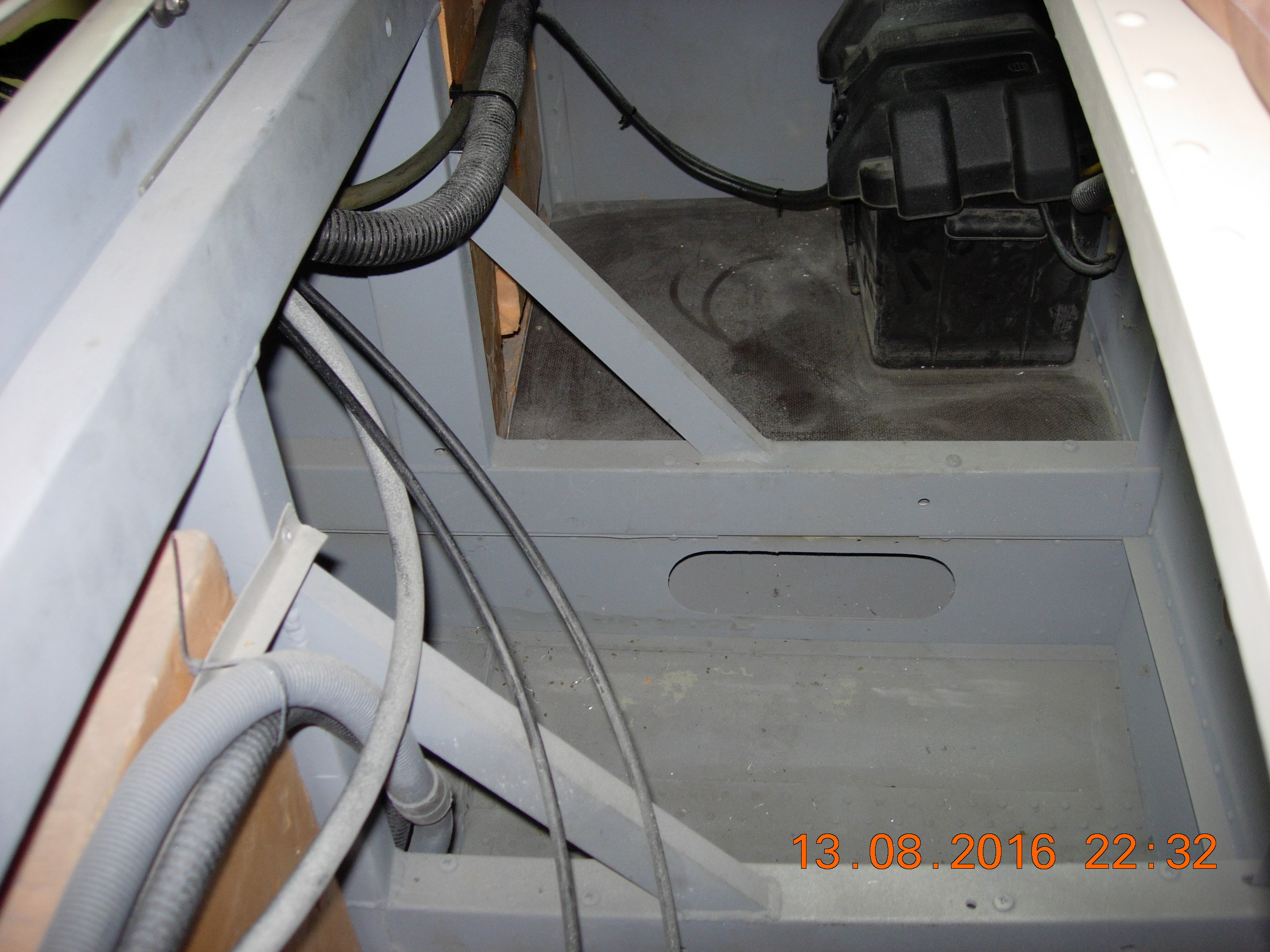

В варианте с выносным транцем есть два момента.Первый и самый противный это то что при регистрации могут быть проблемы и второй что это визуально просто.На самом деле надо проводить серьёзную работу в зоне крепления этого выносного транца.Обрати внимание на третье фото.Это транец Обь 3 и что бы это узаконить,сначала делали согласование в ГИМСе предоставив чертежи.
