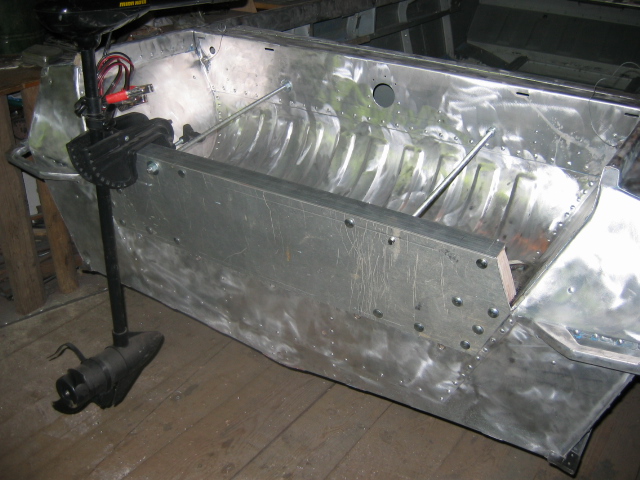

Грубо,
но я продолжу, форум не ваш и я по адресу,вы лодку только купили а я отходил на ней ,не мало, поэтому продолжу для потомков и для вас.
Первое предложение разобратьса с этим рецестом и транцем,при минемальной загрузкев одно лицо с мотором в 55 кил,акумом и бензом,лодка сербает воду через сливные отверстия рецесса при транце 381 и пустой носовой рубке.
Выход один переберать самотливную нишу,а заодно и усилить.

Ну наверное "Серебрянку" проектировали дилетанты. Что такое рецесс и что такое шпигаты я очень хорошо знаю. И то как вода попадает в рецесс я тоже знаю.
Ну что же, тогда давай подведем итог последних твоих сообщений.
Начнем с твоего же вопроса.
Вопрос к тем, кто реально сталкивался с проблемой усиления транца: чем и как можно усилить транец на "Серебрянке-3", не прибегая к подобной (как на фото) практике?
Ты просил по существу отвечать!?
Вот тебе ответ по существу, от владельца Серебрянки.
То есть в твоем случае- самоотливной рецесс, решает разом две задачи.
Усиливает транец как геометрическая фигура связывающая переборку с транцем.
И закрывает от воды подмоторный отсек полностью.
Это практика в заводском исполнении для большинства стандартных корпусов.
В том числе и Серебрянки в беспалубном варианте.

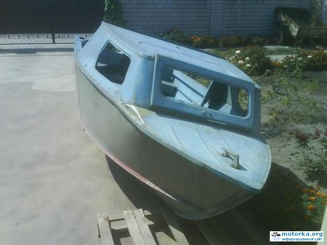

Крыша рубки в районе носового люка. Оправдает ли себя П-образный профиль, если его установить по периметру люка. Либо, как вариант, оклеить дверку люка резиновым уплотнителем? В том или другом случае патефонные замки по краям люка подожмут дверку плотно, но частое открытие и закрытие приведёт к износу или усадке резины. Или же вместо профиля проложить силиконовый шланг небольшого диаметра по периметру люка?
Ну а зачем? Цель какая? Гремит, подтекает? Для самоуспокоения бюджетный вариант: приклеить самоклеящийся уплотнитель для дверей (мягкая резина) по внутреннему периметру люка. Но для начала надо проверить зазоры между поверхностью люка и и отбортовкой проема. Кусочками пластилина например.
9 744
6 512
В продаже множество профилей, но насколько они "жизнеспособны" на открытом воздухе летом и зимою -вопрос конечно интересный.
Тебе же написали, что начинать нужно с рецесса и усиления транца. Он зашьется полностью, чтобы обеспечить герметичность. В переборке между этим пространством и кокпитом придется делать вырез, чтобы обеспечить туда доступ. Когда реализуешь эти мероприятия, можно будет возвращаться к палубе. По мере того, как сделаешь рецесс, придет понимание конструктива палубы.
Тебя волна никогда не догоняла, когда по какой-то причине теряешь ход. Если бы догоняла - Не задавал бы глупых вопросов. Хорошая попутная волна на Н.Волге в случае внезапной потери скорости на половину заливает кокпит ПВХ 330 с увеличенными сзади баллонами. Лодка идет уже в водоизмещающем режиме. Вторая и последующие будут ситуацию угублять. Но это ПВХ, которая не тонет.
Резинки, которые ты показал проблему не решат. Они просто не будут держаться. Эти резинки для других целей. У меня такие были - метров 200 выкинул. Их применяют, например, При остеклении теплиц. Ищи резиновые валики или полосу из микропорки. Если встанет в щель между выгибом на палубе и люком - вопрос решен. Люк должен опираться на этот выгиб всей плоскость. Резинка просто уменьшит щель.

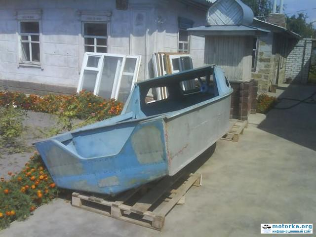

Старые стёкла в рубке снял. Обратил внимание на люк рубки-убежища. Ну планирую там более менее сухое помещение обустроить. И для ночлега и вещи складывать. Да и потом, пробовали люк открывать -закрывать гремит шибко, однако) а если тем более на ходу полном или на ветру-будет греметь, если на замки не закрывать.
Про пластилин-здорово! буду смотреть зазоры. Дверка люка жидковата стала без стекла. Думаю такой же профиль резиновый какой был найти по размерам а вместо оргстекла монолитный поликарбонат есть прозрачный 5, 6, 8 мм.
Ну и клей простой вариант, а там дальше увидишь, как лучше.

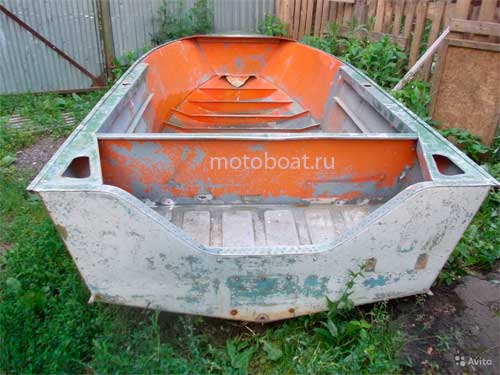

Кокпит лодки. Планирую усилить шпангоуты тавровым профилем из алюминия. Глубина кокпита уменьшится на 5-7 см. Пространство под пайолом частично заполню блоками плавучести и ёмкостями для различной мелочи.
Немного в продолжении темы....." я о естественных потребностях" )))) да простят меня .....
Сори своего фото не схранилось а это взято с инета потому как весьма чётко показывает весь ракурс кормы .
В одних источниках у неё 16 градусов ,в других 17 градусов, но это в любом случае немало, валкость у Серебрянки весьма немаленькая, скажу скразу, что имел когда то "Днепр"с его 14градусами ,и думал что он валкий! Но нет ,когда на первом выходе на рыбалку пристали и я вышел на берег ,то Серебрянка сделала такую качель на киле ,что все спининги со снастями гульнули с одного борта к другому,а потом и обратно ,это я про валкость коруса.
Теперь борта,они расположены тоже под немалым углом к днищу лодки,на сколько помню по верхней точке ,от одного борта до другого со (стороны кормы) 160см, а по нижней 130 см.
Так вот к чему я это всё , а " о естественных потребностях" )))) так вот если вам захочется "до ветру"))) ,ведь эта процедура и так связана с элементами экстрима в кильватых лодках, то поднятие уровня "паёл-палубы-пола" увеличит ваши впечатления об экстриме проведения этой процедуры, осбенно при небольшёй качке (коленками не упрёшься).
P.S. Всё только из личного опыта любителя осеннего рыбацкого экстрима!
...и да я не в коем случае не грешу на свою бывшую любовь"Серебряночку", ведь повтарюсь это была мечта !!!!!!!!!!на протяжении лет 15-и !!! просто очень своебразная лодочка!
