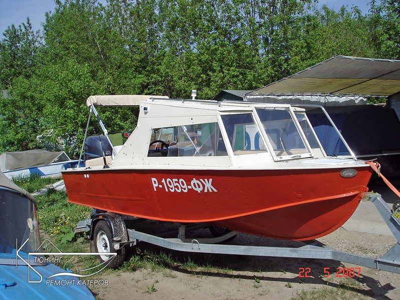

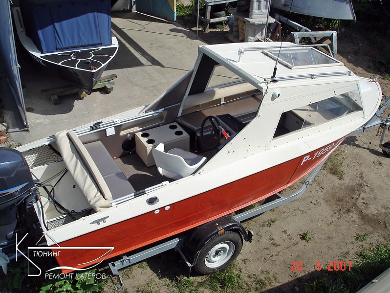

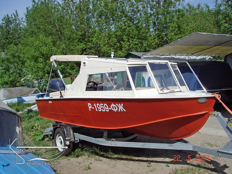

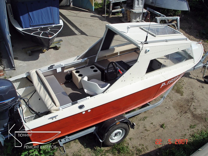

Какие есть соображения?:( Лодку планирую для дальних переходов приспособить. Отсюда и стремление иметь какую то над головой защиту от ветра, дождя и летучей рыбы...(оную на Волге не видел, но а вдруг?)))))
:(Да.С Борисом как то не красиво у тебя получилось.Ну а по перестройке надстройки(полурубки)вот вариант как это вопрос решили в одной мастерской.Они это так видят!
9 558
4 769
Автор, зачем Борису нахамил..
Что ты акцентируешь всё всё время ,что у тебя"Серебрянка"!? Ничем принципиально она не отличается от большинства лодок советской постройки .И порядок ремонта корпуса никак не изменить.(чистка, ремонт корпуса,планировка с усилением силового набора ,окраска и т.д. )Пока это сделаеш остальное в голове сложится само сабой.Борис возродил свою лодку и прошёл весь этот путь.Ты ещё не начал его,а выводы уже делаешь.Творить и вытворять ,понятия разные!Шесть страниц фантазий и вопросов и ни одного действия! Ты брат ,первый кто так "ремонтирует " лодку!За сим заканчиваю участие в словоблудии и понаблюдаю со стороны,чем это всё закончится.:popcorn
