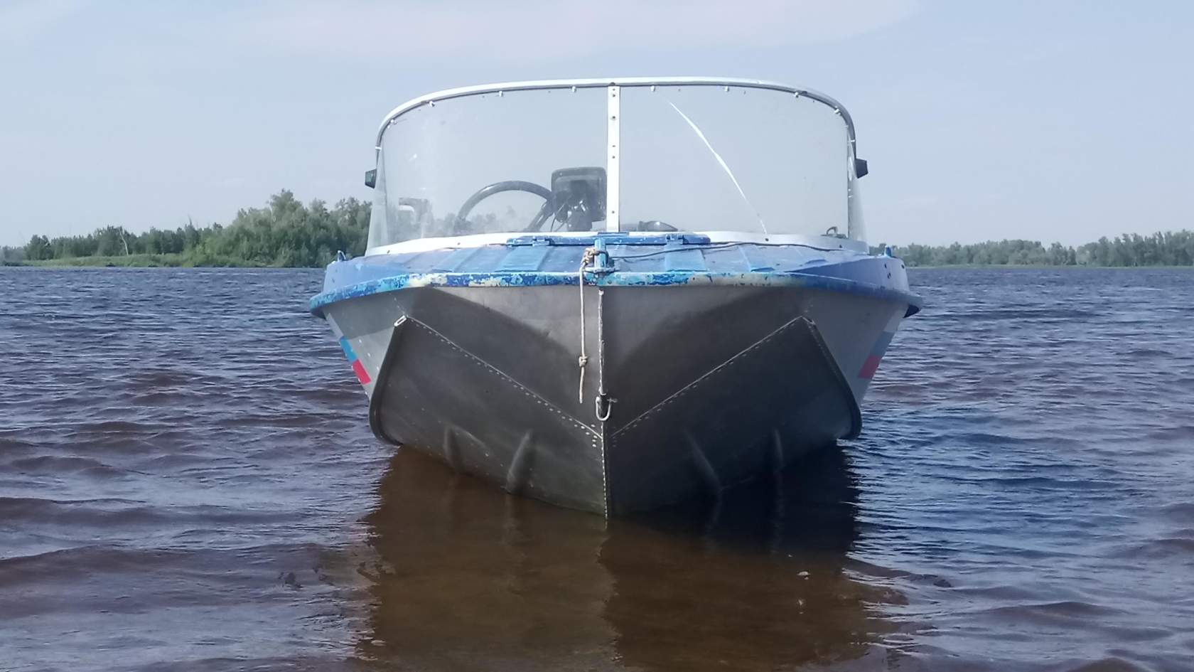

Александр, а Татарка твоя часом не ХВ-124 на заводе красилась?
Хз. Ни когда не заморачивался этим вопросом.
Знаю что краска бортов и днища серебристая и очень хорошо держится.
Думаю авиационная какая ни будь.
Красить хочу полиуретановой. В будущем.
26 934

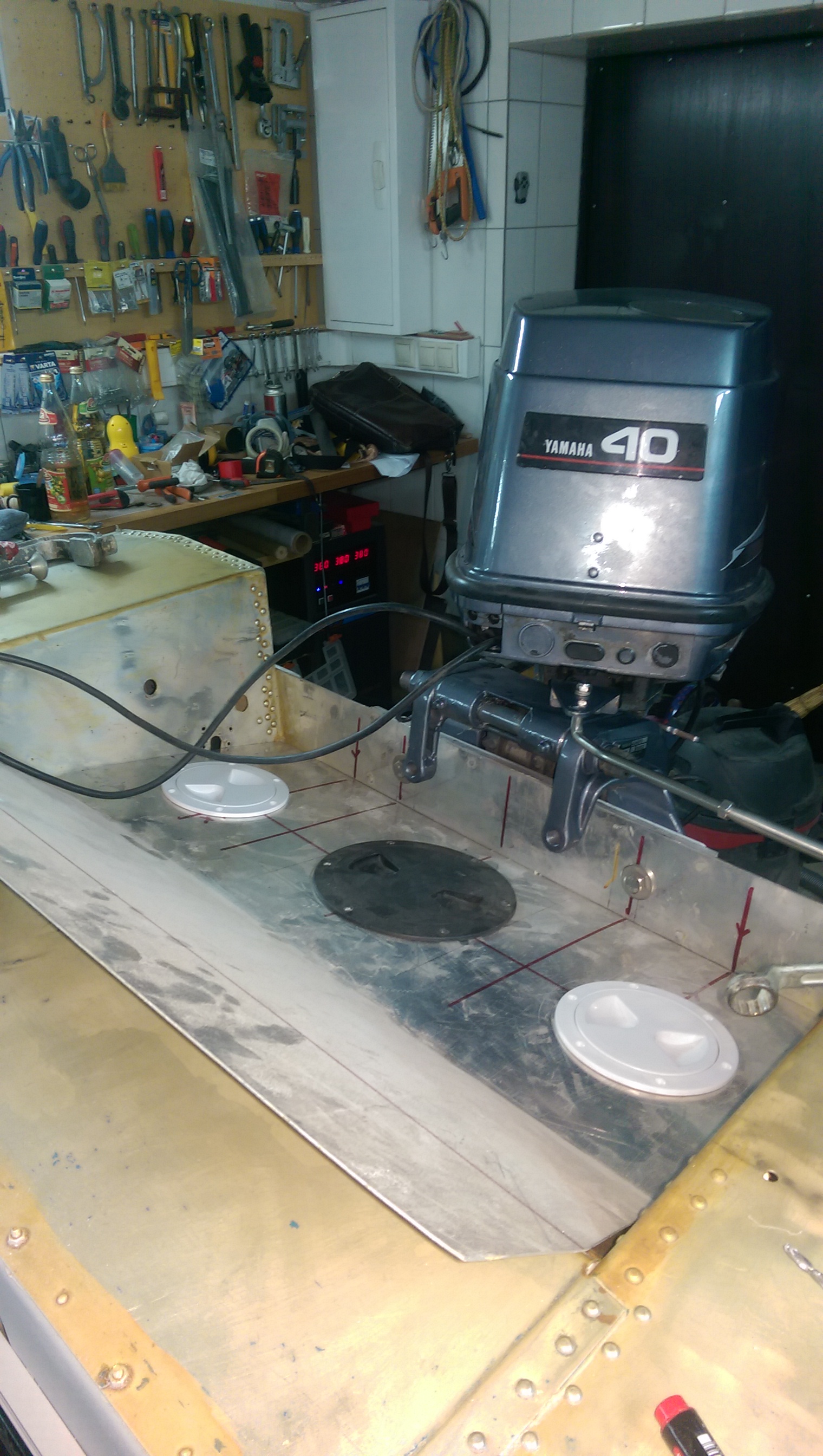

Думаю этим заняться как лодку в гараж привезу. В ноябре воздух то и так холодный. Камеру автомобильную если накачать да и подержать на холоде-как будет? Вот примерно так, как на фото. Накачать до 2.5-3 атм. Будет толк? Просто компрессора маленького нет в гараж везти . Фен электрический есть и горелка газовая, но с ней как то боюсь накосячить. Посмотреть вложение 138432

Ты сначала с корпусом разберись. Ништяки подождут. В ходе работы придет понимание, что тебе нужно на самом деле и рационально ли это нужно. Если думаешь ставить таковой, глянь, Не нужно ли немного усилить транец в предполагемом месте.

ну тут можно поспорить. если например выносной транец для докатки устанавливать, то нужна и разметка и отверстия и усиления. Ежели всё это на окрашенном корпусе творить, то есть вероятность нарушения краски как покрытия

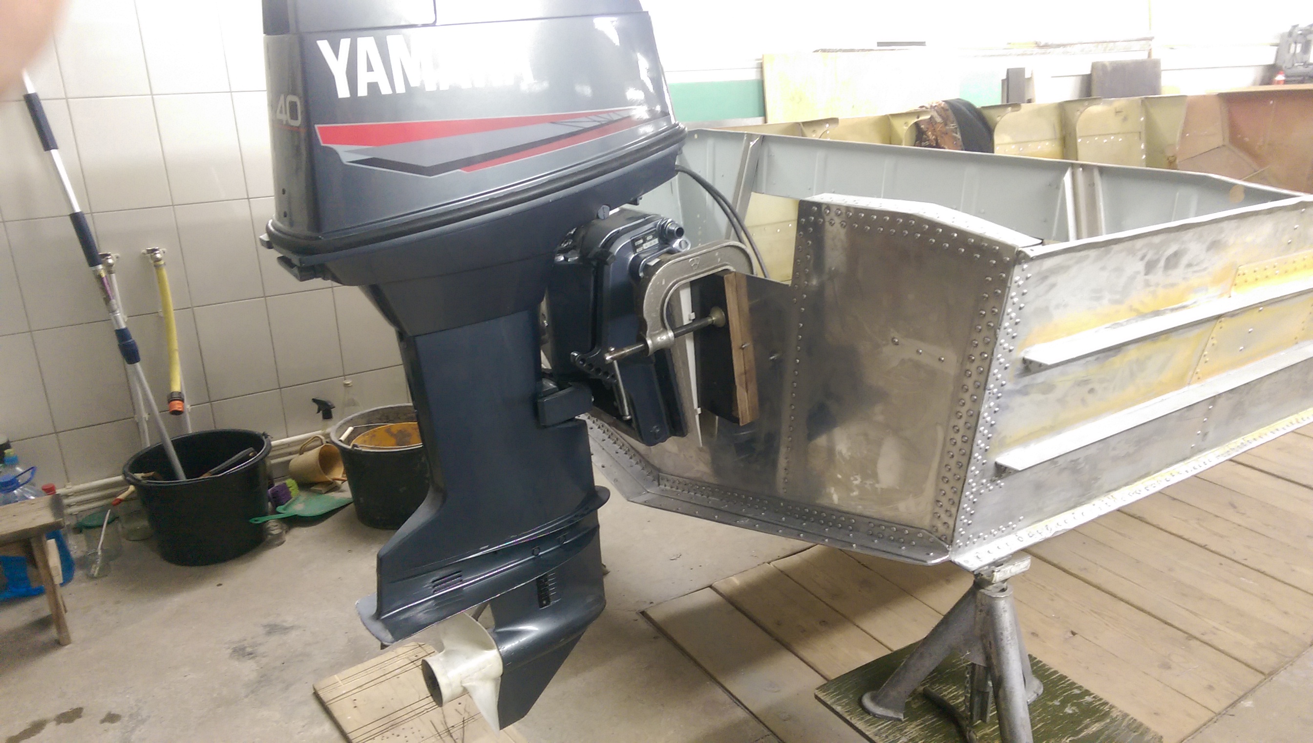

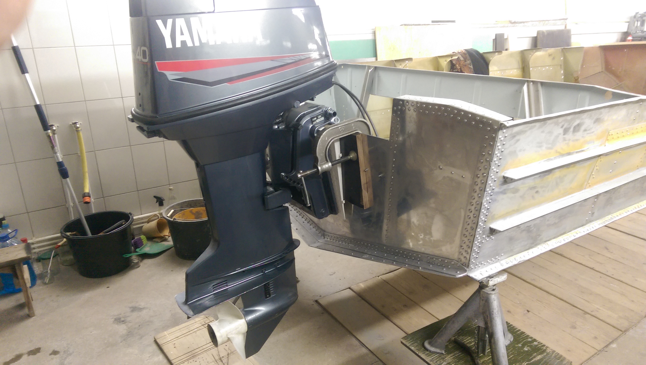

Это верно. Я мотор начал примерять к лодке в процессе переборки и усиления танца. Я другое имелл ввиду - нужна-ли тебе докатка? Это нехилый вес на транце. Все от условий зависит. Если не прав, поправьте.
9 744
6 512

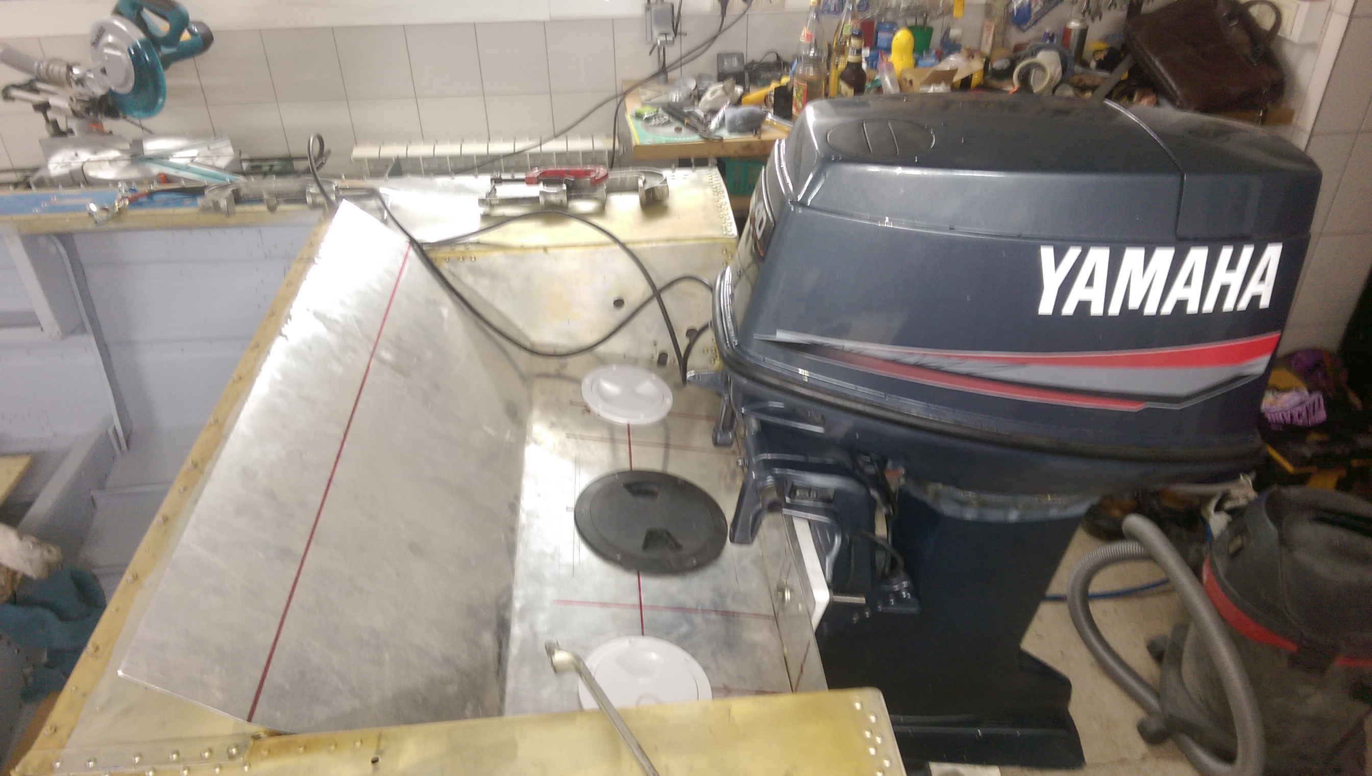

Вот фотка. Поднял под него транец и новый рецесс склепал.
9 744
6 512
Докатка в дальнем походе нужна. Особенно на Большой Волге, когда в лодке дети и особенно если основной мотор "Нептун 23". Вес у мотора небольшой -13 кг. + сам выносной транец около 5 кг...
Тоже хотел такой ставить, но потом подумал, что этот кронштейн с мотором болтаться будет по-любому на волне. В итоге трещины могут пойти. У меня просто транец без доски. Все в металле.

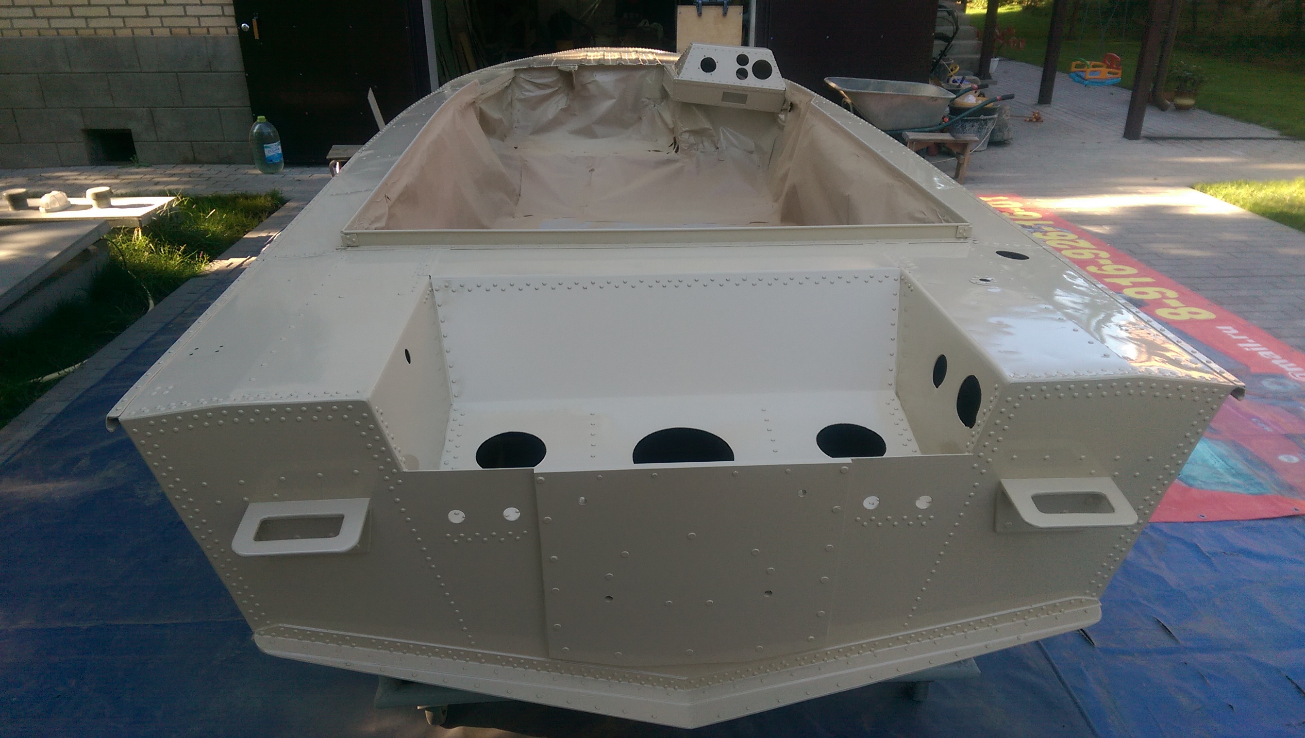

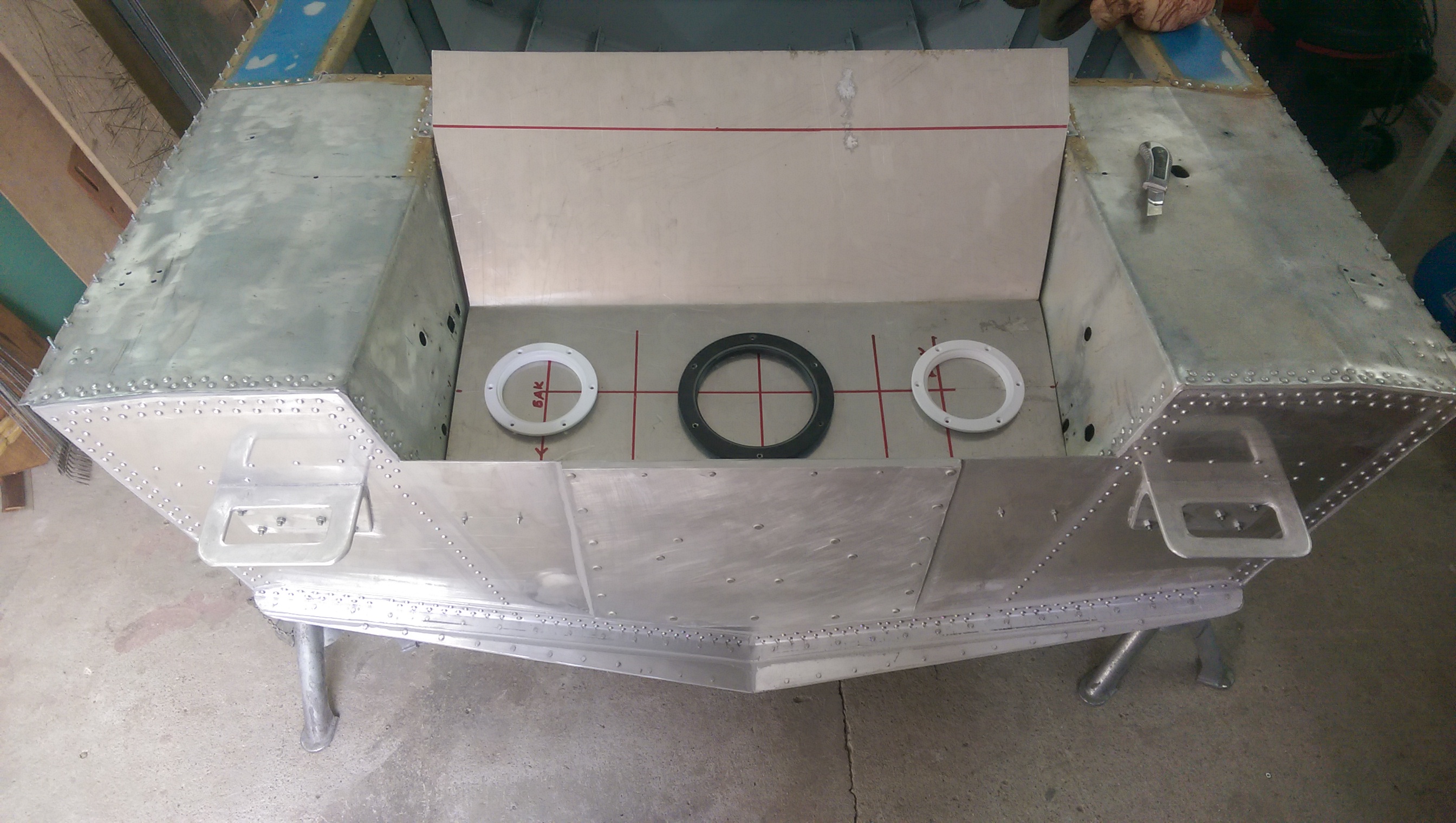

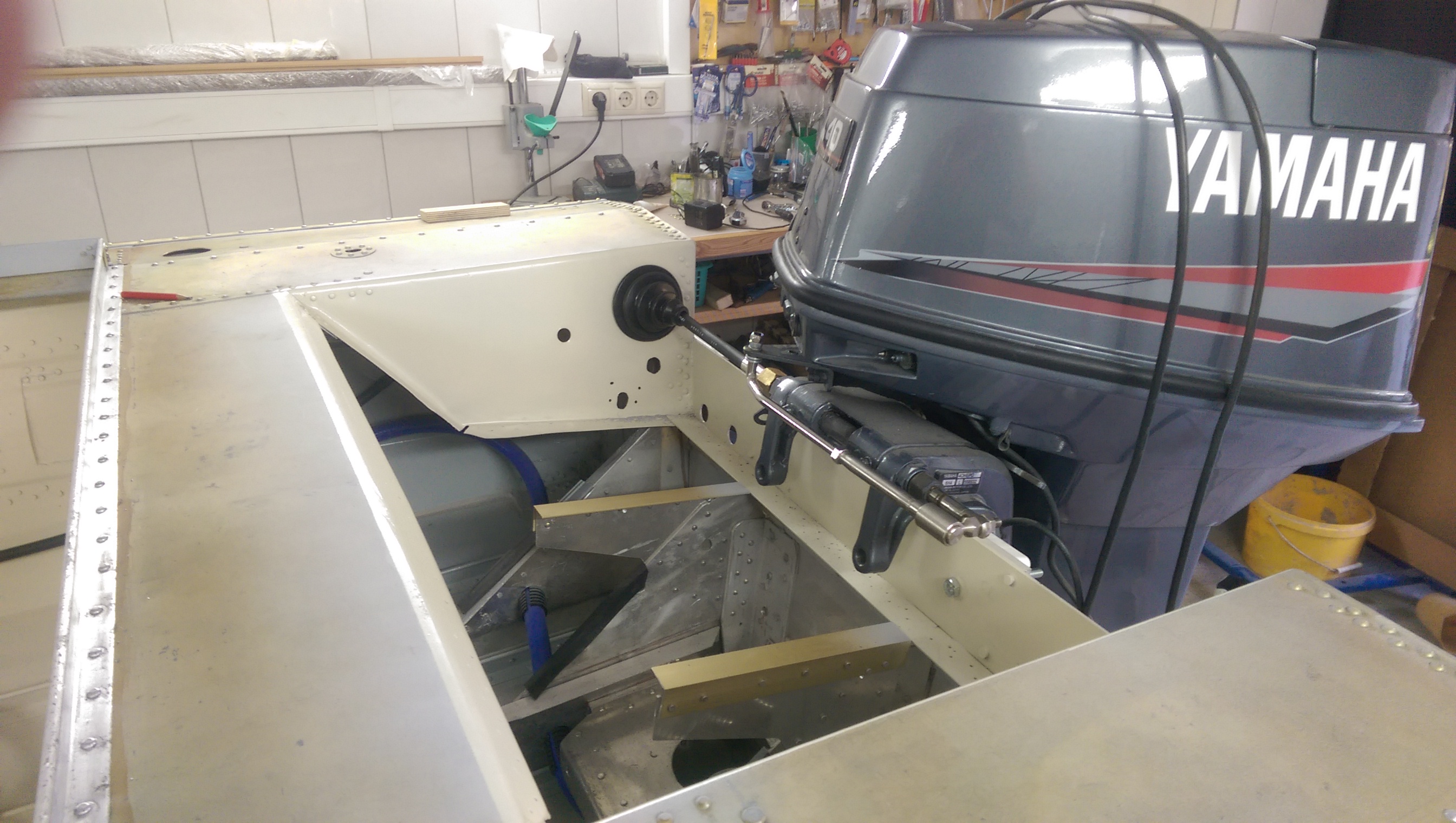

Интересно, что там внутри транца...
Транец можно для жесткости на кормовую переборку завязать. Обычно народ это делает шпильками, но прямоугольная труба даст большую жесткость. Причем к кормовой переборке желательно приклепать усилитель от борта до борта и в него упирать трубы, шпильки. Усилитель - швеллер 80х30х3.

Пока ты не пришлешь фото, как выглядит транец изнутри, сложно что-то сказать.
Лыжник
01.08.2014
922
162
Ока-4
Suzuki DF30ATS
Твоего транца фотки нужны

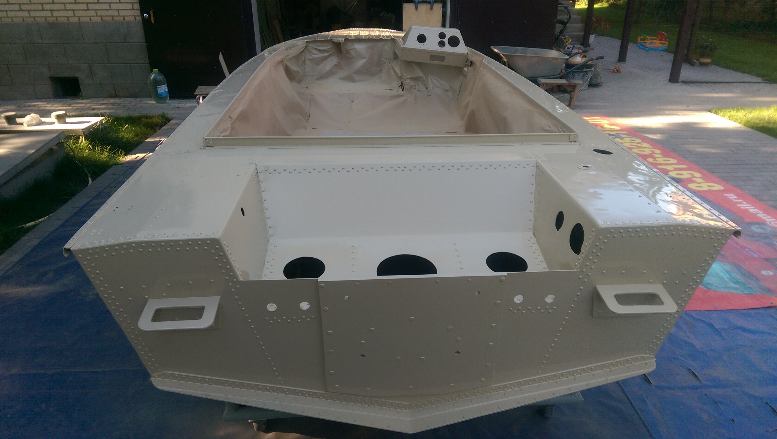

Чем будешь грунтовать?
Наверное ни чем.
Родную скотч брейтом пройду и всё.
будешь старую снимать краску?
Нет конечно. Она отлично держится.
