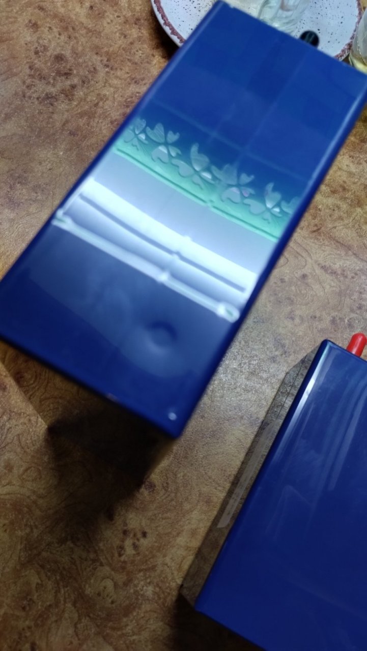

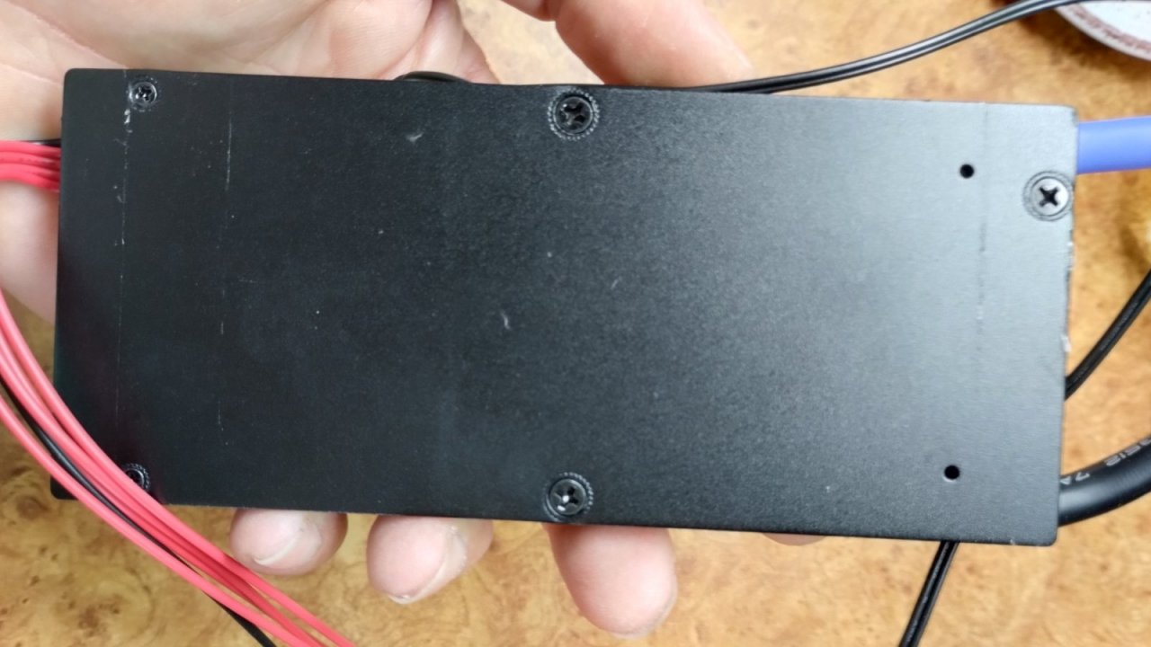

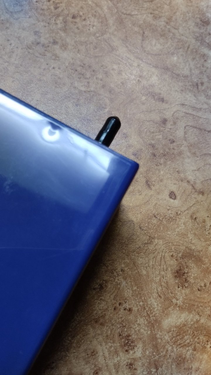

Прислали какуюта херню севшую

Горе то какое....
Не везет те с аккумами.
Перейди на фонарик "жучок".

1 881
Ну так на длительное хранение их и ставят заряженными на 40-60%.
А вы сколько вольт хотели увидеть?
12.6 вольт для лифера? Это 20%и ниже
Так как они и рекламировали 3.28 на банку
Глянул еще раз видос, 3.222на банку, но в конце,когда последовательно подключил 13.2 :?:unknown:
