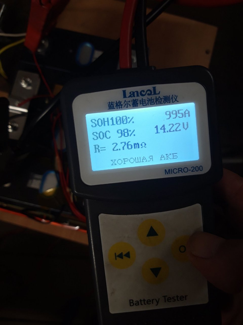

Забиль, в лодку купил этот аккум, т.к. музыка и холодос добавились
EQ600
Аккумулятор EXIDE 70 Ah 760 A EN
и не каких лиферов китайких,цена к стате 110€

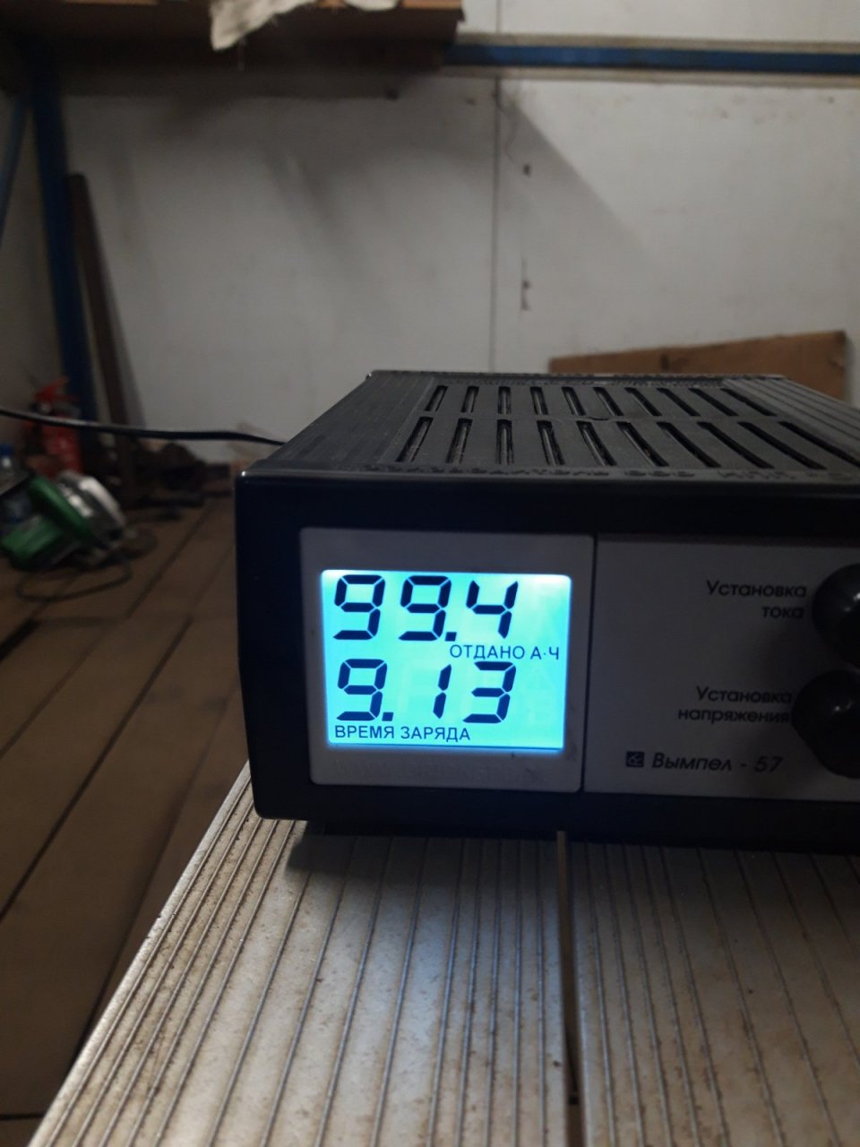

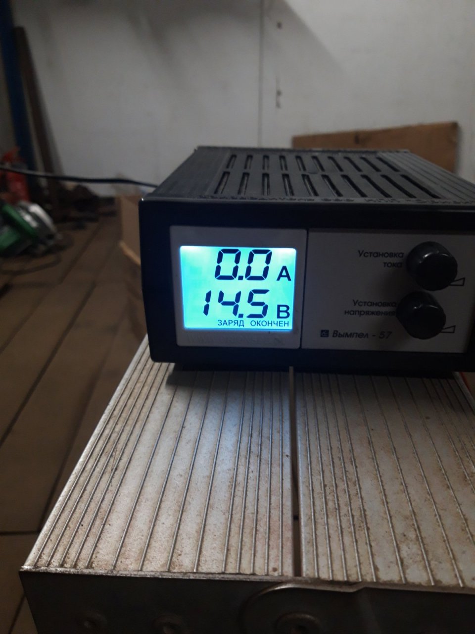

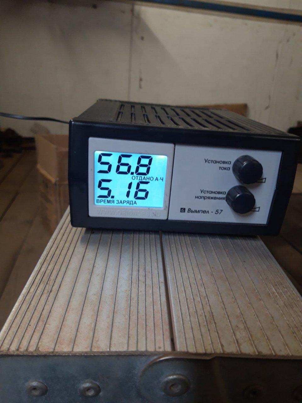

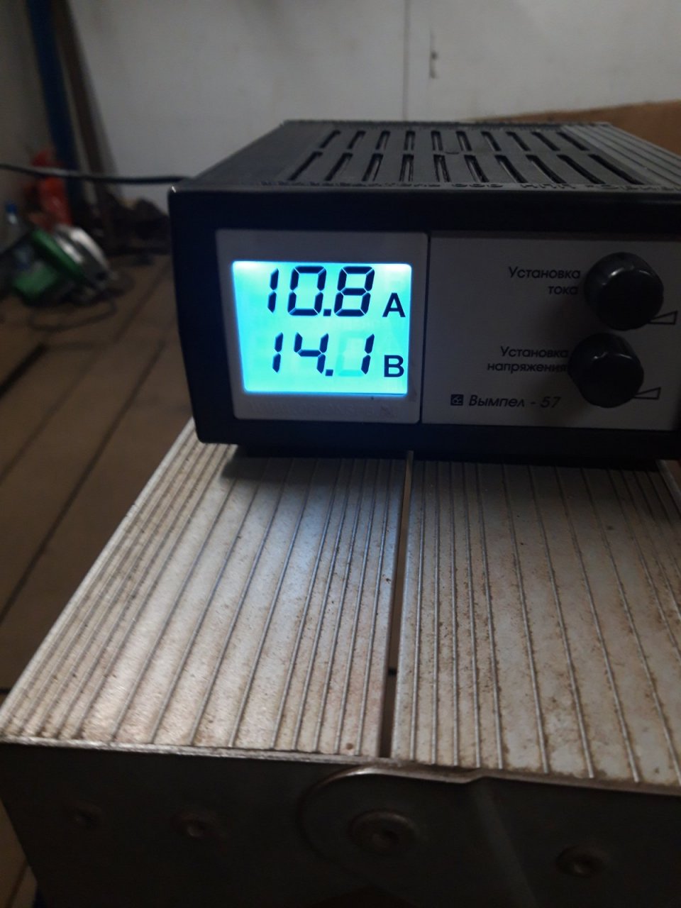

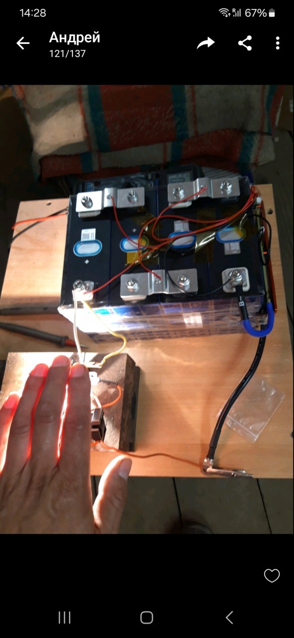

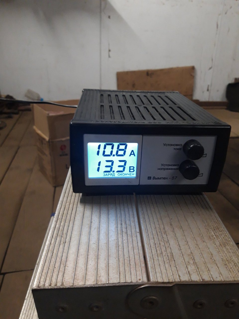

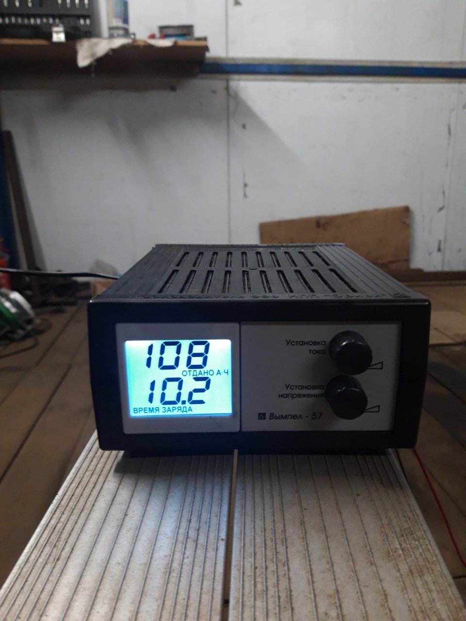

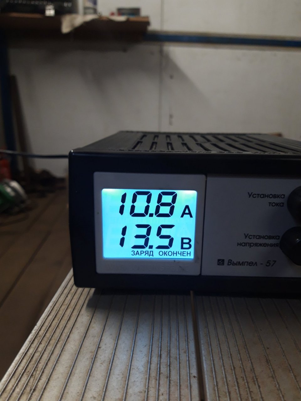

Процесс идет ,и даже радует напряжение и ток заряда стоит 14.6V и 10.8А

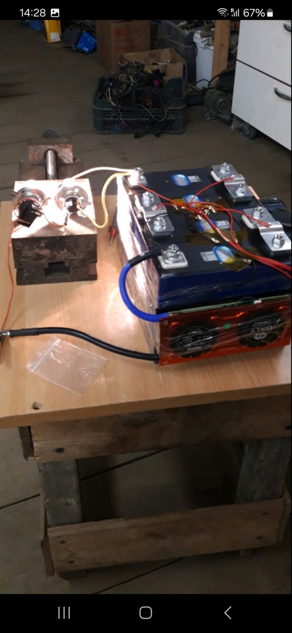

10.4 Ампер нагрузка, разредили остаток до отключения бмс ,а это 10.4 вольта,за почти 50 мин, но мультиметр на аккуме без нагрузки показал 11 вольт, с отключеным бмс
1 886
:shock: вобщем заявленые на банке 108а/ч правда, 100а/ч аккум дасть, , оставляю себе, китай не обманул

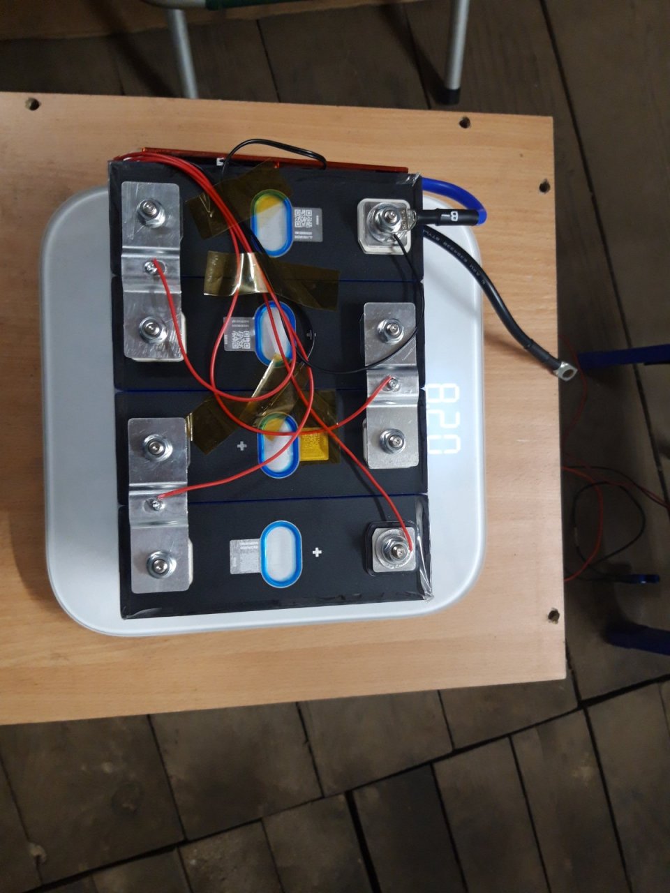

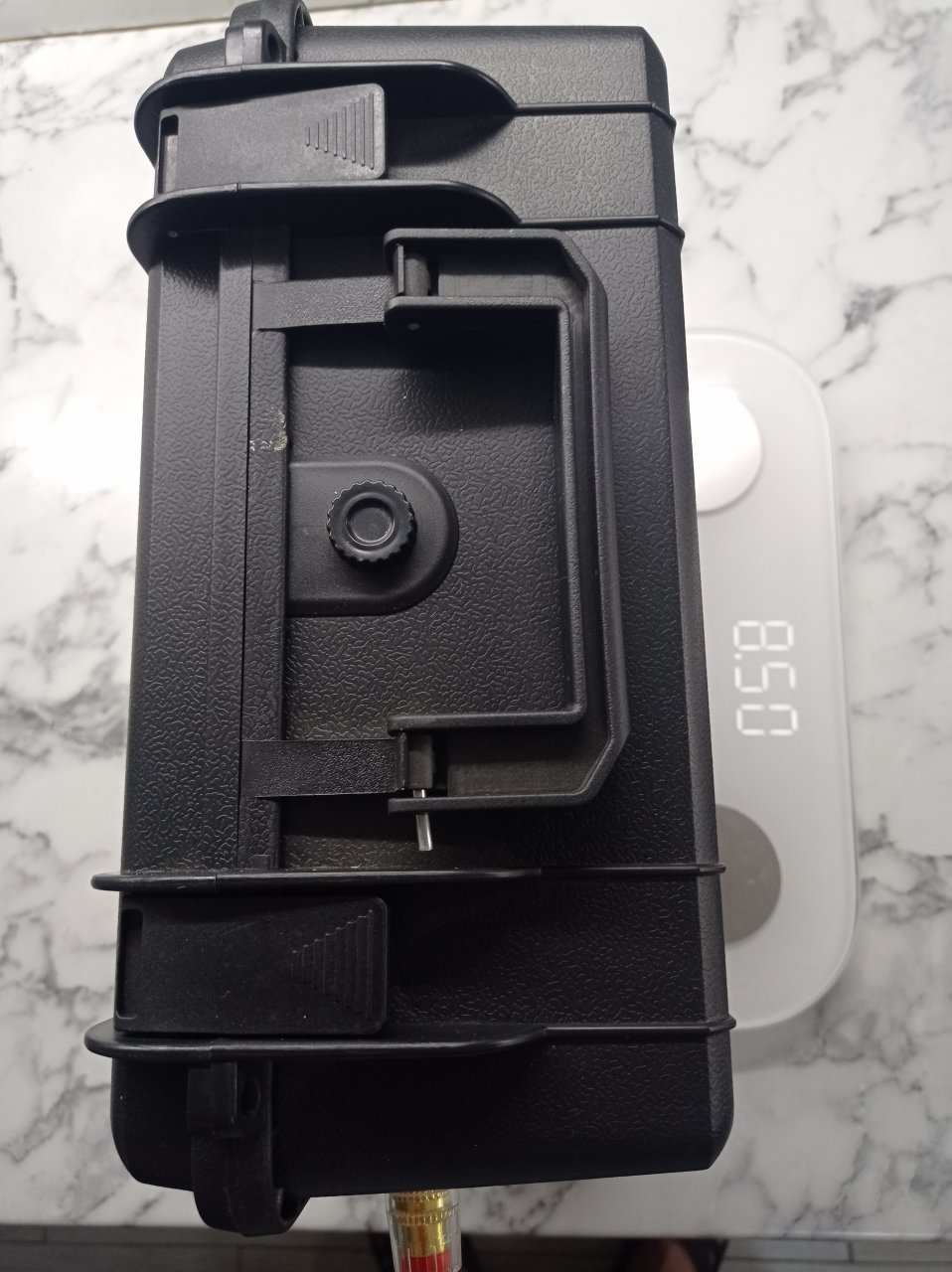

Вес его
