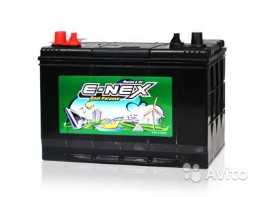

Всем привет , Купил электро мотор мини кота эндуро 30 и возник вопрос какой аком к нему взять, ну конечно не за 25-30 тр бюджет 10 т ,Вибор пал на этот 100 ач вроди бы его можно использовать и как стартерный и как тяговы,Что скажете ? хватит его на день для тролинга ?

Купил 100 амч пусковой ток 1000 \ стартово тяговый\,разговаривал с одним товарищем так у него три года работает без проблем, хватает на день плюс всяких прибамбасов подключено,типа атомагнитолы и авто телека , при моих запросах решил что мне хватит
