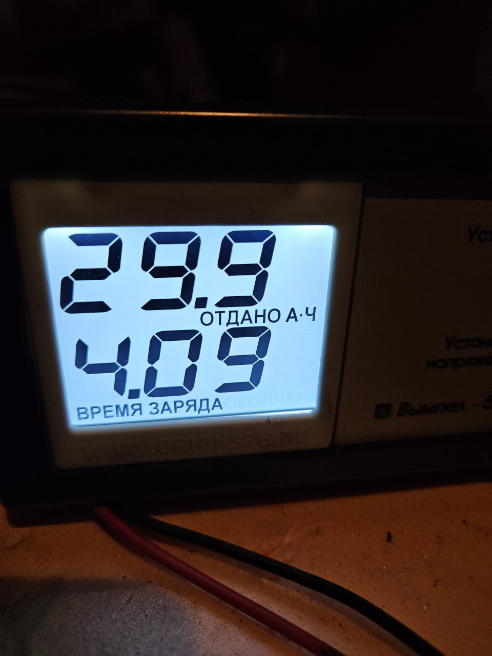

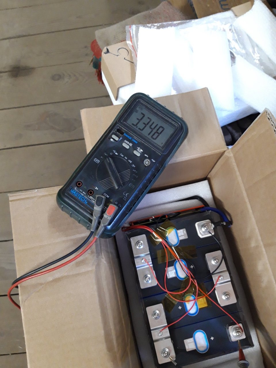

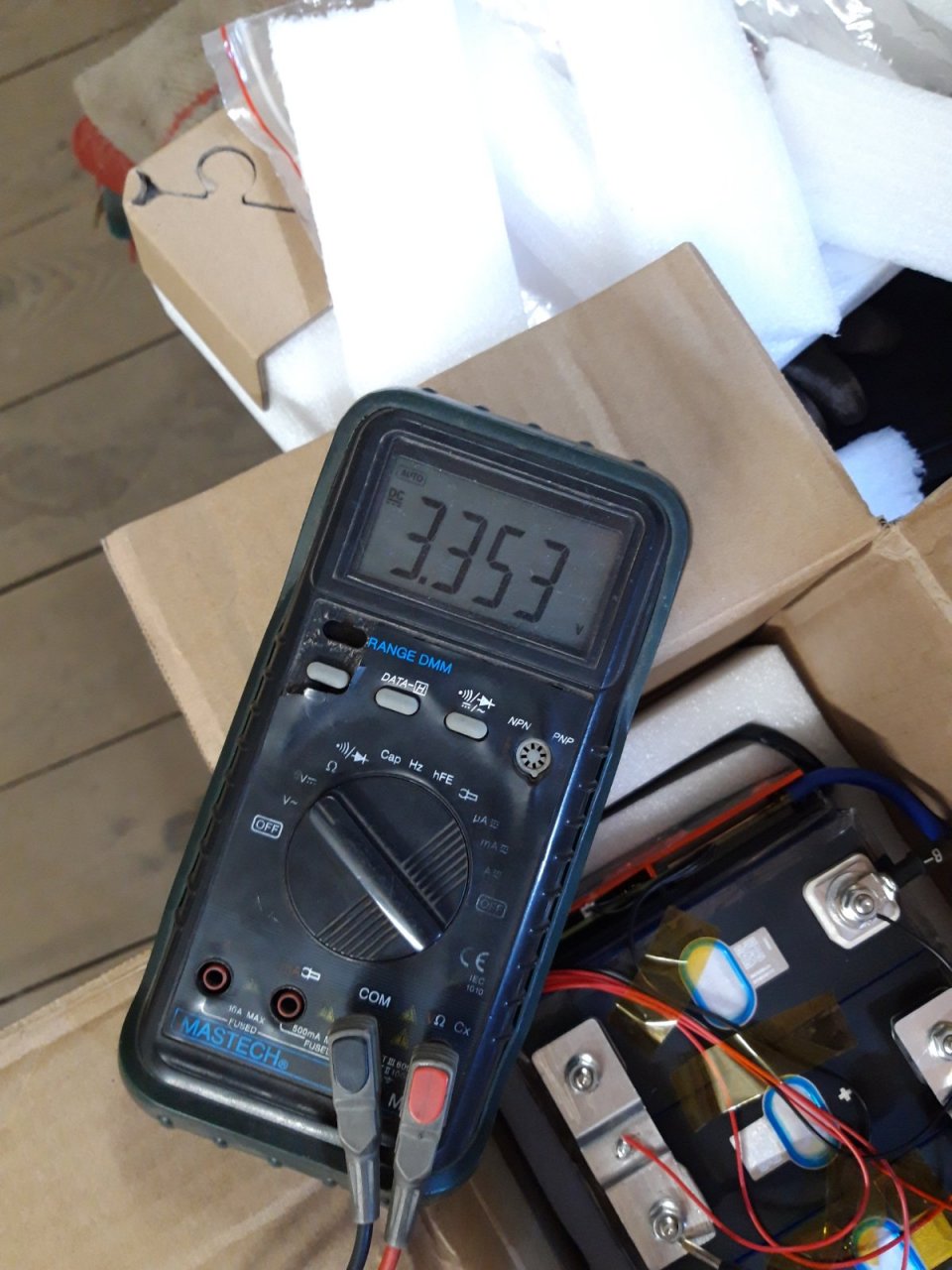

Замер через почти неделю:good:балансир пассивный

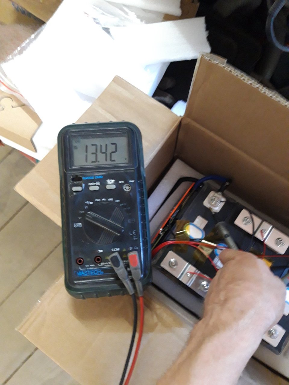

Lif4 ,30а/ч взял ,от заряда до заряда 103 дня простоя

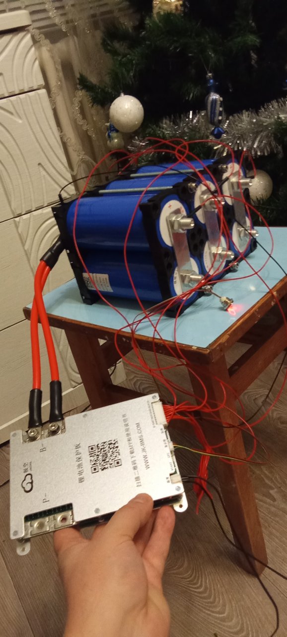

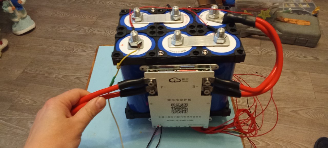

Я себе решил собрать для множественных задач АКБ на элементах LTO 40Ач для использования на разной технике. Сейчас черновая схема, ибо есть нюансы в моем случае. Почему LTO? Нужна стабильная токоотдача 200-350А. Завести автомобиль или вытянуть автомобиль лебедкой. BMS позволяет. Натурные испытания должны быть летом.
