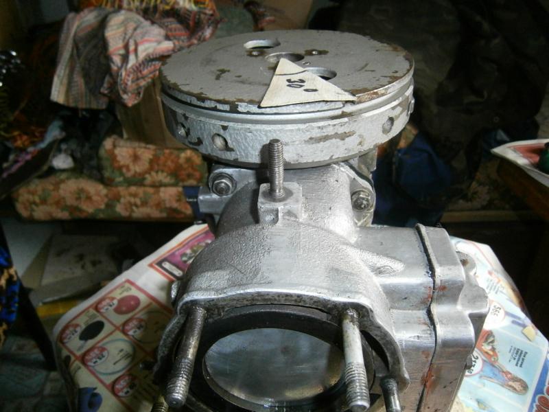

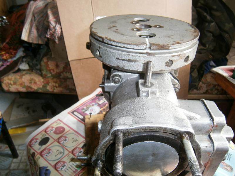

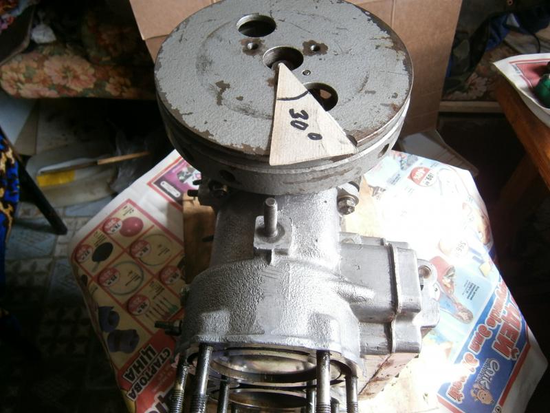

Re: Надежная схема для МБ-2, МН-1, МВ-1
Вячеслав сказал(а):
Где то уже обсуждали,такое явление бывает и с не фиксированным углом уоз,и на контактной системе зажигания.
Причиной тому может быть:перелив,плохая свеча зажигания,пробитая или не исправная катушка зажигания.
И угол лучше искать при замере положения поршня от вмт,у 30-го 5,2 помоему,мм.,тоесть опустив поршень из положения вмт(вращая маховик назад),сделать метки относительно точки например на блоке(шпилька стартера).
Осевую линию как искали?Если по вмт поршня,сделав метки то правильно.
Например пропил на маховике от мв-1(для верёвки) в положении вмт одного из цилиндров,смотрит точно на шпильку,а вот маховик мб-2 уже не совподает.
Вячеслав , спасибо , попробую поточнее определить ВМТ относительно осевой, и перелив присутствует, так как заводиться без подсоса.

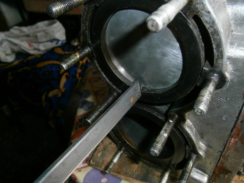

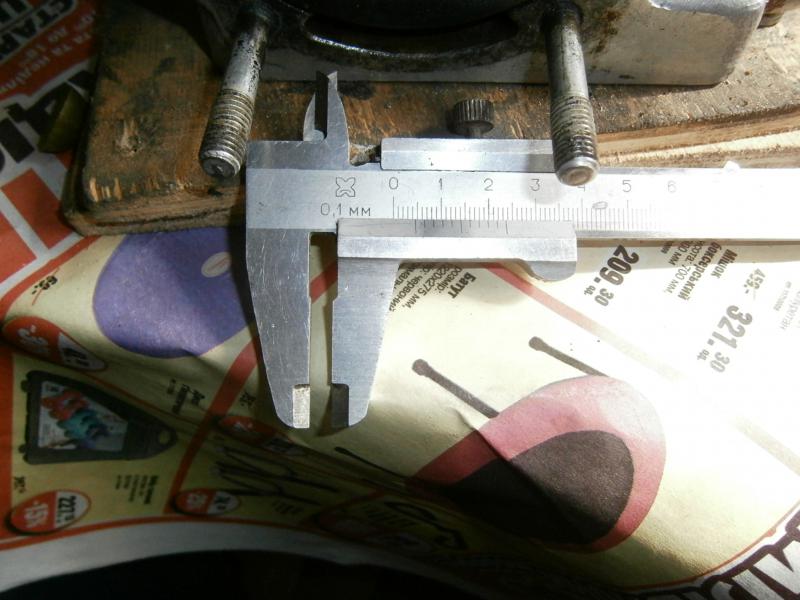

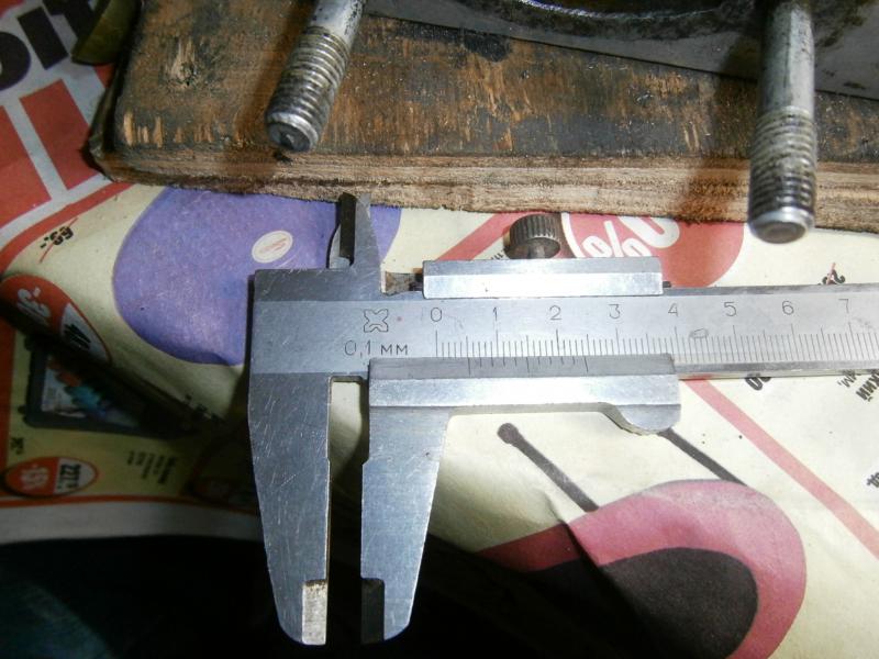

посмотрел на разобраном моторе, УОЗ выставляю приблизительно правильно, а хлопок из карба следствие переобогащённой смеси в продуваемом цилиндре и хорошей искры там же.На 30 град 5 мм до ВМТ.
Alekig, vpelyh, на мой взгляд вам обоим надо сначала разобраться с механической частью двигателя!
Что у одного что у другого присутствует какой то косяк,скорей всего или в золотниках,или подсос воздуха,по прокладке,или что более вероятно через сальники кол вала.
P.S. Установкой хорошего зажигания не решить механические неисправности двигателя!
Искра в продуваемом цилиндре не причём, там нету сжатия да и золотник при 5 мм до ВМТ помойму уже закрыт.
А вот при богатой смеси да, бывает такое когда на полных оборотах нажмёш кнопку стоп, поджига нет а маховик
ещё по энерции крутится и затягивает смесь в последний момент отпустиш кнопку и скопившийся излишек кашлянёт
не по детски, даже золотники не держат. Такое же бывает при перебое искры. Может слыхал как спреляют грузовики,
это свеча не работала а потом искранула.
