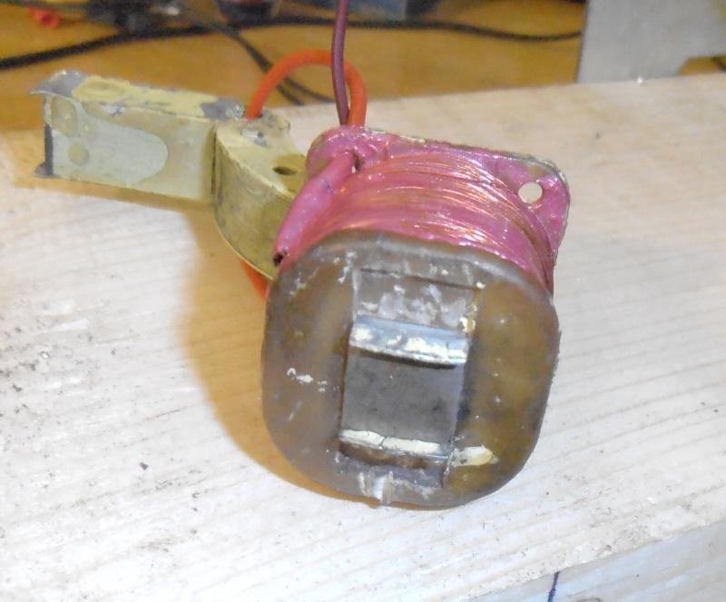

Если бы я знал, катушка не в руках, попрошу хотябы сопротивление померять, окно 13х13 мм, думал может кто ставил уже.
может кому пригодится, катушка пускателя нулевой величины на 220 вольт имеет 5100 витков провода 0.112мм и сопротивление 700 Ом.
Так хватит витков, или домотать до 8000?

Разогни лепестки, выколотку из цветного металла, держи катушку в руках потихоньку бей молотком по выколотке.
Есле не пойдёт то можно катушку опереть о раздвинутые тисы. Выколотку потоньше чтоб не развальцевало в катушке.
Выколотил, но сразу лак держал намертво, поварил в воде полчаса и потом всё получилось.

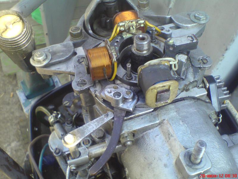

Может есть у кого фотка МН-1 с двумя катушками на одном каркасе, как расположить катушку относительно мотора?
Фото в шапке + для Вихря МВ-1. Внимательно читай.
mono
05.04.2013
77
Минск
Марат
Tohatsu ME-330.
Джонсон-6, Прибой-5, тоха-9.8.
Re: Надежная схема для МБ-2, МН-1, МВ-1
Как расположить катушку на самом зажигании, я в курсе, а вот как расположить зажигание на моторе?, у меня Прибой, зажигание крутится от газа, его установить также как стояло родное кулачковое?, или скажем где должен находится рог с катушкой при ВМТ верхнего (или нижнего) котла или по другому, где должен быть рог с катушкой, чтоб искра была вовремя? Мотор ко мне пришёл трупом, не заводился, после переборки не хотелось бы оторвать руки при заводке из-за не правильной установки зажигания.

Фото установки катушки на МН-1 для схеми от Дмитрия.
