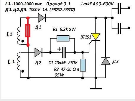

Возник вопрос. На стр.73 говорится по поводу стабилизации напряжения
дмитрий22 сказал(а):
Самый оптимальный вариант стабилизации по напряжению-варистор 7N361K .
Стоит в заводской МБ-22А и,на CDI Сельвы и на некоторых китайцах.
На МН-1 стоит это использовать и куда этот варистор воткнуть в схему?

serge77 сказал(а):
Здравствуйте!
  • 31,1 КБ Просмотры: 1 851

Дмитрий22, перечитал всю тему и возникли несколько вопросов: Будет ли толк, если установить две накопительные катушки через 180градусов, соединив их параллельно?Приведет ли это к улучшению искрообразования х.х.? Имеет ли смысл поставить параллельно катушкам защитные диоды - так сказать "против шерсти" - дабы повысить стойкость к пробоям?

Scratch-что там еще улучшать нужно?все и так отлично работает.Для снятия помех и скачков напряжения-варистор.
Снял только что для наглядности.
