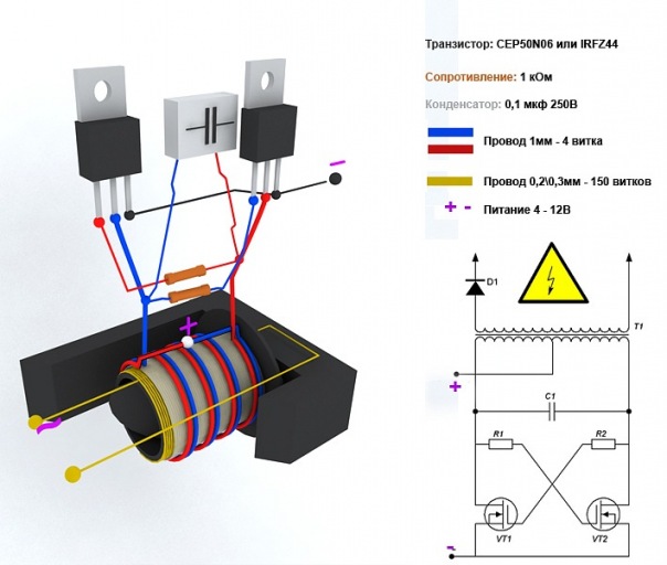

Может кто знает несложный способ умножить частоту сети 220 в в четыре раза?Требуется напряжение 220в 200Гц.

ДИМ,ПРОЩЕ НАВЕРНОЕ НЕ ПОЛУЧИТСЯ

LPB-в первой схеме частота будет зависеть от номинала конденсатора(в том числе)?
Нету приблизительной зависимости емкости от частоты?

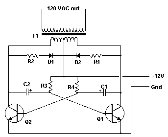

Можно остановиться на этой- простой мультивибратор
http://www.i4at.org/lib2/inverter.htm
И, еще помнишь, как все начиналось...
Так вот, с этой сетевой приблудой у меня все схемы зажигания работали ГУД, но не все они с маховиком заработали.....

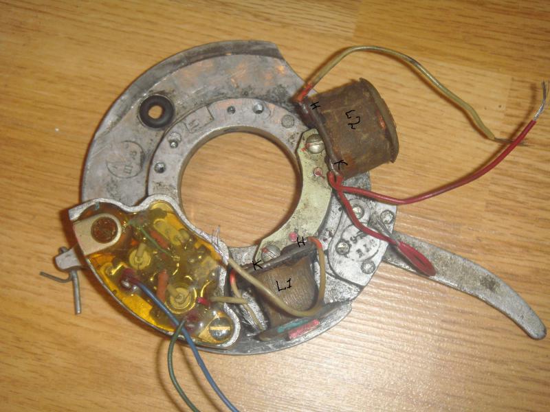

день добрый. мотал ли кто катушки на электронное зажигание Ветерка 8? Разнятся сопротивления одноименных обмоток. Думаю может перемотать... давно менял тиристоры на Т122-25-12-7 и диоды на более мощные импортные. работало без нареканий. и вот в озере отказал верхний цилиндр. при проверке - все элименты в норме, кроме сопротивлений обмоток (с книжными не совпадают) да еще и тиристор один на приделе 20МОм немного течет до 4МОм (думаю может тепловой пробой, т к после первого ремонта минут 10 поработал и вновь верхний отказал)
вот думаю симметрировать обмотки, перемотав самостоятельно. не смог найти информацию о марке провода и колличество витков.

Скорее всего тиристор уже накрылся.Обмотки обычно или да-или нет.вся инфа по МБЭ проще так
P.S. Зачем такие дорогие тиристоры ставить?тем более совсем не предназначены для электронного зажигания.

про обмотки понимаю что либо-либо. могут быть и межвитковые замыкания. да и не нравится что в разнобой звонятся, думаю открываться по разному будут тиристоры. ну да это в идеале...
по поводу тиристоров - название их тоже брал с какого то форума. только поставил более мощные, по размерам подходят, работали без нареканий. да и полностью металлические - тепло рассеивается хорошо. цена вопроса - 160р за пару вроде была в то время.
