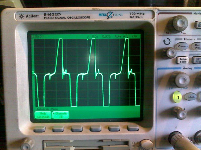

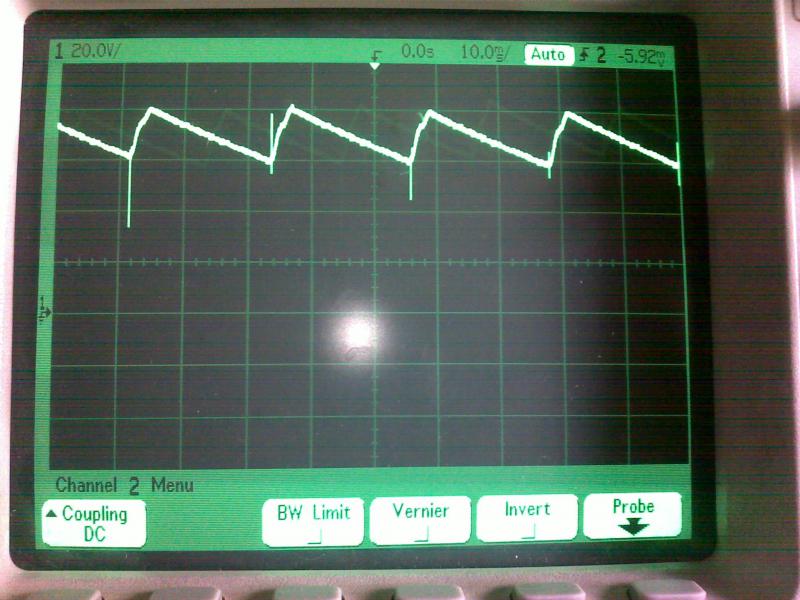

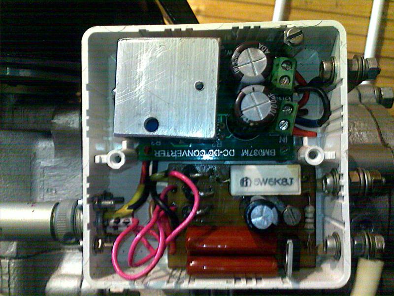

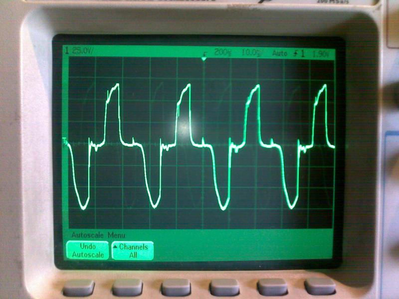

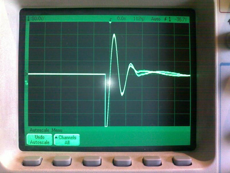

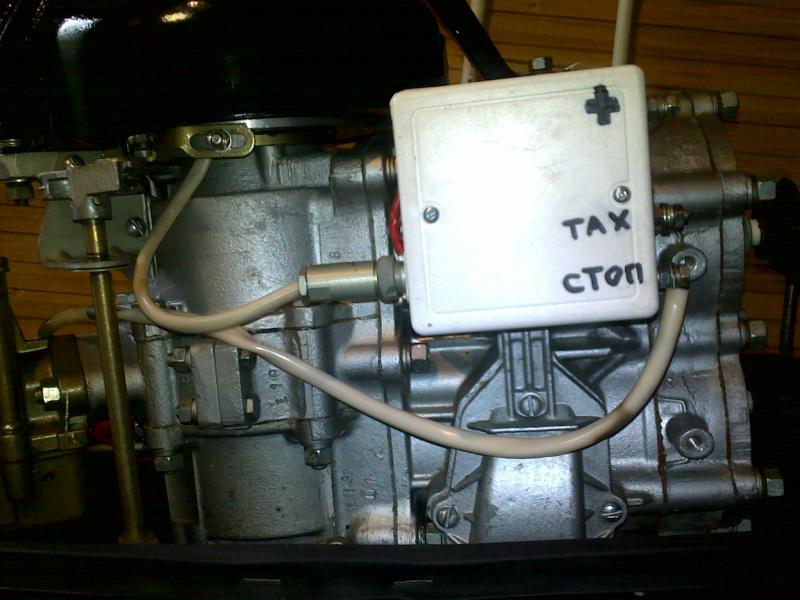

Докладаю!
В общем все, как в народной мудрости, "Дело было не в бабине ......" ну так далее.
В стремлении прикрутить тахометр схема была собрана в первый раз полностью. Зажигание, регулятор напряжения, тахометр. Мотор не работал.
В эти выходные, после кропотливой работы над ошибками, как и советуют профессионалы, подключал все по очереди. И о чудо, зажигание отдельно работает без проблем, зажигание + регулятор тоже все ОК, а вот тахометр меня как то насторожил, когда я вспомнил его входной каскад. Там стабилитрон по входу стоит, он то гад все и портил. В общем проверка подтвердила догадки, подключение тахометра все и гадило.

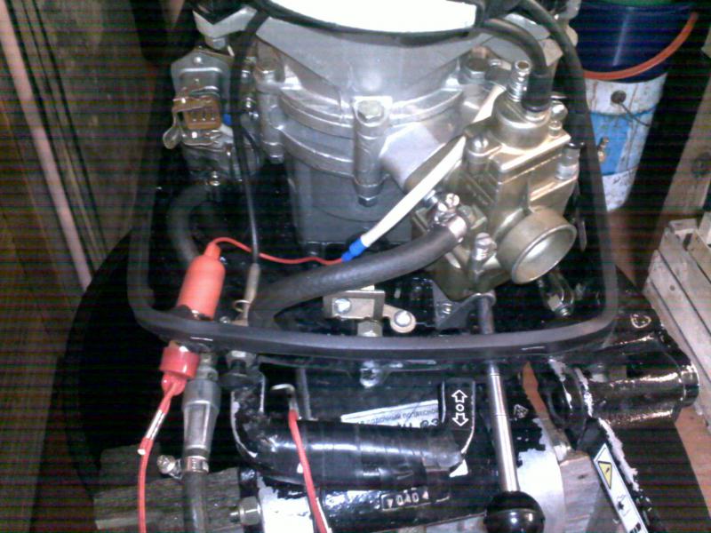

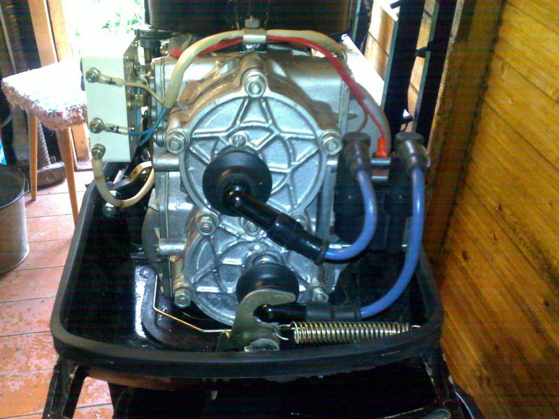

Ну и теперь по традиции фото.
Это как все сделано и собрано

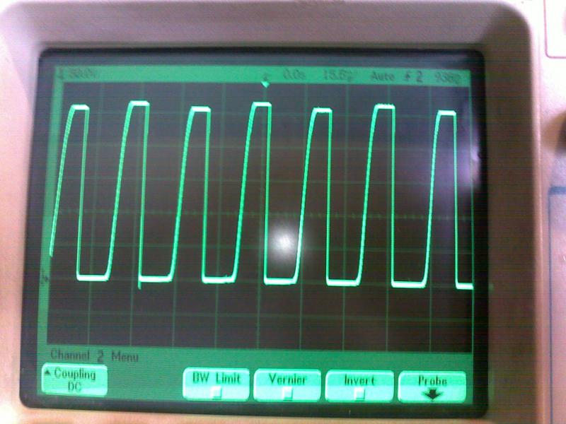

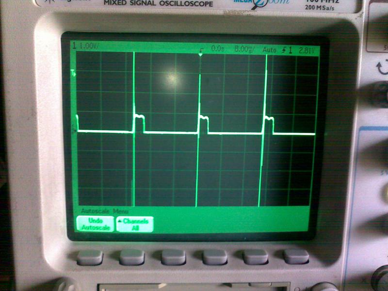

Это то что наблюдалось на осциллографе
L1
L2
После Д2
После Д1
Управляющий тиристора
На катушке зажигания
Огромное СПАСИБО Дмитрию! Схема действительно надежная и простая! :good: :good: :good: :good:

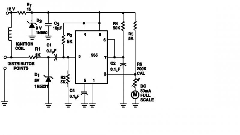

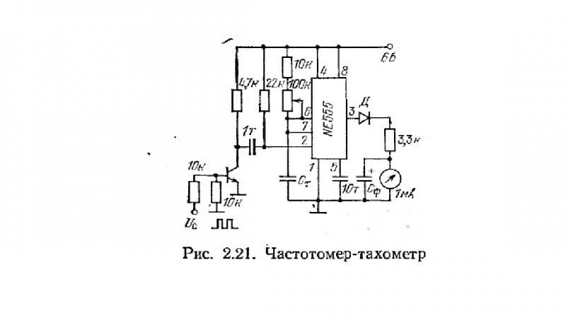

Тахометр самодельный, сделан по схеме ниже
Входной каскад видимо придеться брать отсюда

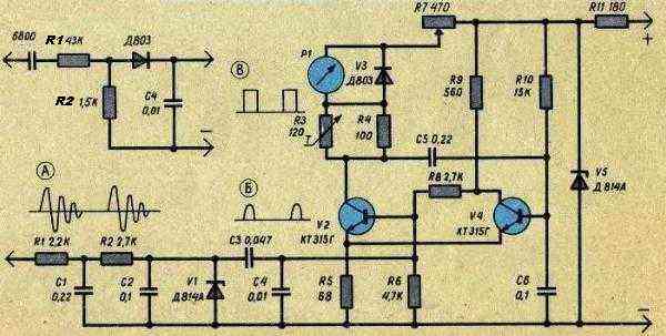

Кстати в ТХ193 по входу тоже стабилитрон стоит, так что подозрения могут и подтвердиться. На всякий случай схема его.

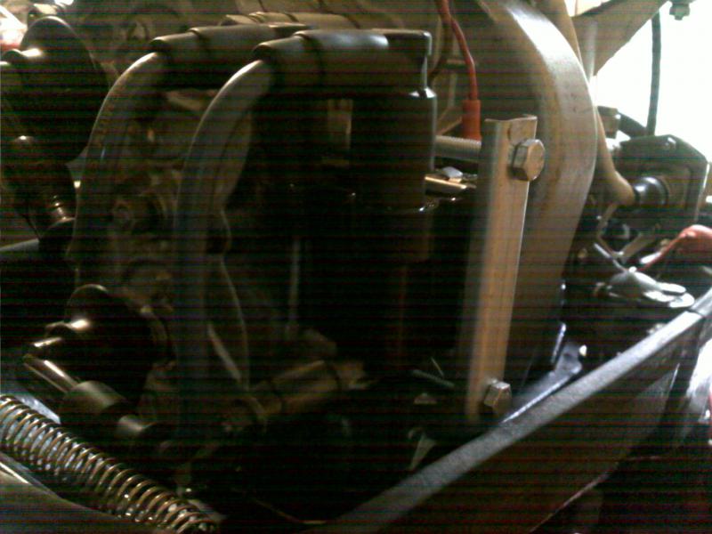

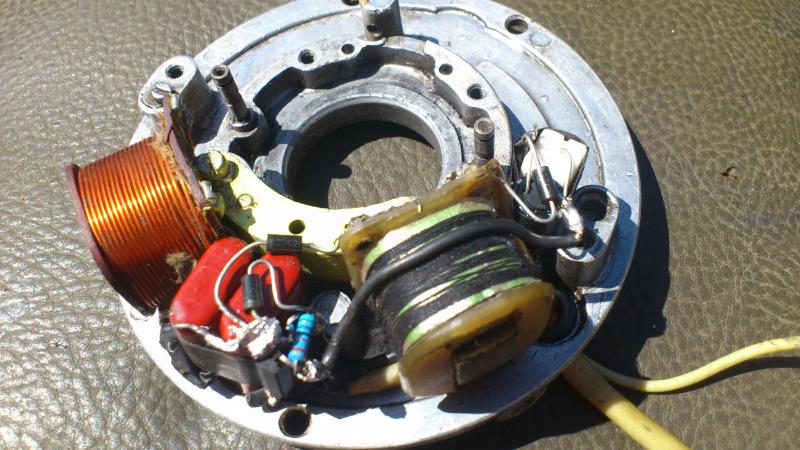

я примерно прикинул, как пластину переделать....этих отверстий не хватает, надо еще позже.....

vovik703-не надо ничего переставлять.Сделай,как в разделе "Для Нептуна" и все.Сделай фото панели вместе с пластиной,куда ты там ее прикрутил?

так есть же фото на этой страничке прям, только я на 180 градусов перенес на другую сторону...все как для нептуна.....

единственное что у меня направляющая для УОЗ другая, т.к. газ-реверс вместе стоит....
