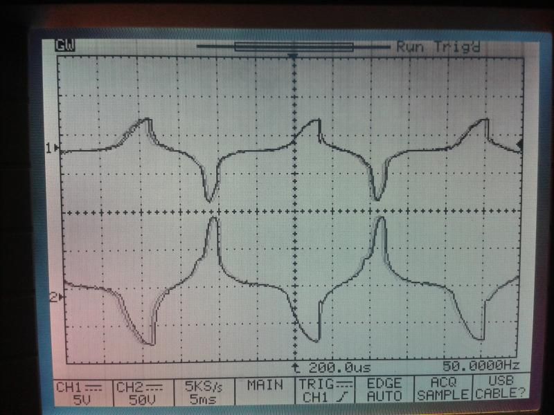

Вот что сегодня снял

lapan-сними показатели после конденсатора-резистора на управляющем.

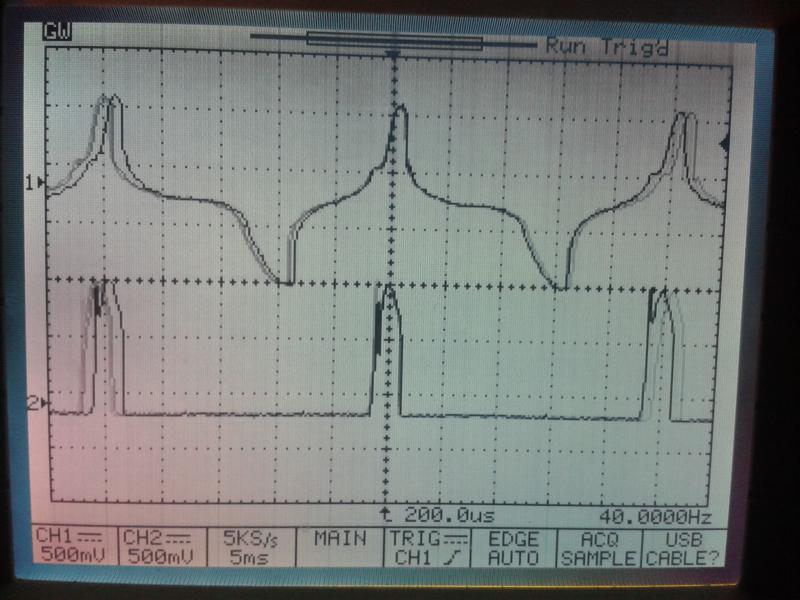

Re: Надежная схема для МБ-2, МН-1, МВ-1.
вот
1- перед д 2
2- на управляющем электроде
