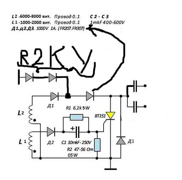

Друзья, не делайте моих ошибок !!!
Собрал на печатной плате, прогорела дыра в плате. Зачистил от сгоревшего гетинакса края дыры ,мотор проработал ещё с месяц. Потом вылезли последствия превышения витков L2 (8000) ветерковского зажигания - пробило два конденсатора на одном канале, один даже разорвало (стояли 1м. 400в.). Кое как добрался до места стоянки на одном цилиндре. Сейчас сделал новую схемму навесным монтажом и залил эпоксидкой. Перемотал катушки (намотал по 6000в.), и поставил конденсаторы на 630v. Пока работает.

Делайте так и ошибок не будет (мотайте хоть 10000):http://www.chipdip.ru/product/r2ky.aspx

а вместо R2KY стабилитроны можно поставить?
Можно, даже встречал такой вариант защиты стандартных вихревских зажигалок в какомто журнале, там были стабилитроны, но стабилитроны должны быть достаточно мощные и (Uстаб*(кол-во стабилитронов)= 250-300В). Да- это очень и очень и очень эффективная защита даже родной зажигалки- НИЧЕГО НЕ ПРОБЬЕТ ТОЧНО!!!

Самый оптимальный вариант стабилизации по напряжению-варистор 7N361K .
Стоит в заводской МБ-22А и,на CDI Сельвы и на некоторых китайцах.

Варисторов у меня нет и найти у нас наверное проблема. А такие стабилитроны пойдут?
КС680А такие у меня есть.

Измерьте активное сопротивление обмотки которая 6000 витков (возьмите обычный тестер и измерьте сопротивление) Я посчитаю и отпишусь.
А если нет варистора, его аналог можно сделать используя ваши КС 680А и тиристор точно такой как в самой схеме, тогда можно ничего не мерить потянет точно.
Сопроттивление обмотки 600ом. Если просто одни стабилитроны не пойдут то скиньте пожалуйста схемку аналага варистора.

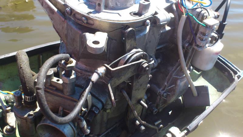

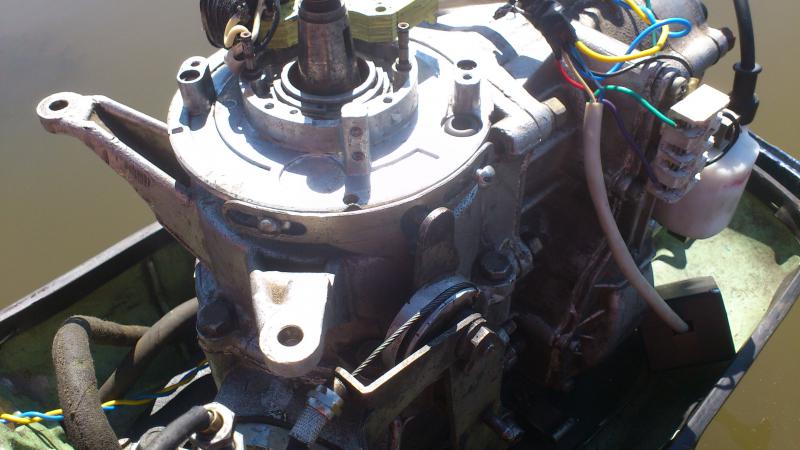

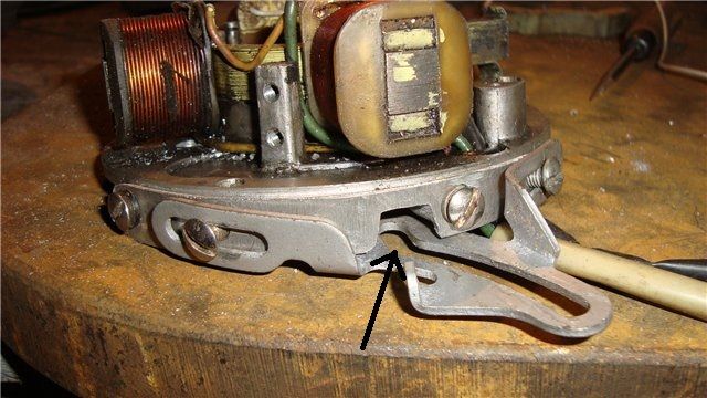

vovik703
29.04.2012
370
16
Набережные Челны
Казанка 5м3
Вихрь 30
Re: Надежная схема для МБ-2, МН-1, МВ-1.
Дмитрий вот фото как просил, с пластиной в любом положении дает обратку....я вот увидел немного разницу расположения выреза для ХХ обычного крепления и моего....
