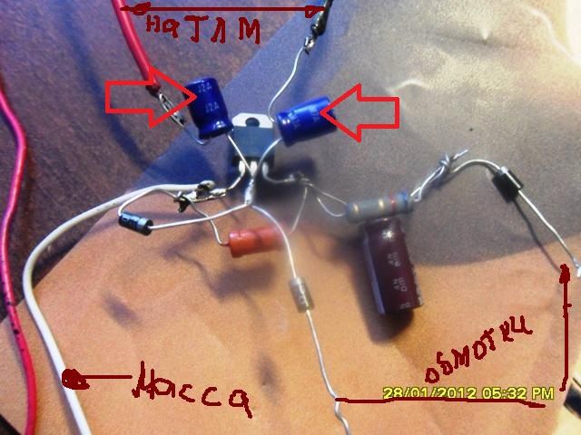

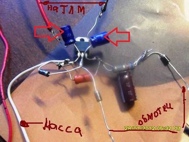

Да соберал не на помойках. :) В том то всё и дело,что магазина всего 2. И в них есть много чего но таких кандёров и резистора нет, сказали,что не бывает у них. По этому и поехал в радиомастерскую, там он мне нашёл резистор 6.2кОм10w и кандёры с которыми нае....л. Хотел купить кандёры которые обозначеные стрелками на 1 мкф400 т.к других нет,но вы в том посте сказали что нужны вот такие только на 400в. Поэтому и искал на подобии таких,а мастер нае....л меня. :sorry:

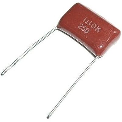

andre79 Закажи конденсаторы в Чип и Дипе. Пока вода растает, дойдут. А пока настрой схему с четырьмя конденсаторами на 250 вольт, потом переставишь. Там и на 630 вольт есть. Есть китай, есть Epcos по 64 рубля.

А где ему их взять? В магазинах нет, сам он скорее всего не радиолюбитель, а в телевизорах стоят на 250 вольт.
Андрэ, договаривайся с автобусником, который до Красноярска ездит, пиши мне в личку, я тебе куплю кондёры, такие же как на картинке, красные, только на 630 вольт. Стоят копейки.

Всем Здрасте.Кандёр нашёл с горем попалам,мастер с мастерской решил что хватит и на 250в вот и сунул.Всё сегодня собрал,и поставил на двигатель. Искра есть но слабоватая.
Re: Надежная схема для МБ-2, МН-1, МВ-1.
по моему на 250 тут кто то ставил, результат домой на вёслах.

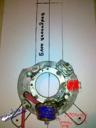

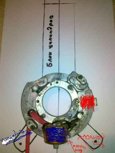

Здравствуйте Дмитрий.Собрал зажигание по вашей схеме на основании МВ-1 маховик контактный,катушка одна 6000+1200. Установил на место зарядной,не пересверливая. моментоскопом проверил искру(катушка установлена на верхнем роге,красный цвет) при убраном газе примерно 20 градусов,а при полном около 40. Если катушку переставить в низ(синий цвет) и зафиксировать на максимальный угол,то тогда искра будет позднеена на 40 градусов.Так и должно быть, или я что то не так сделал. Хочу сделать с фиксированным углом без изменения УОЗ.Спасибо
