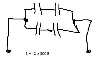

Здавствуйте Дмитрий.Нашёл резистор 6.2кОм на 10в керамический и 3 резистора млт-1 на 5.6кОм и 1 омлт на 5ю6кОм,какие подойдут.А кандёры обязательно такие, или можно поставить китайские т.к таких у нас негде не нашёл.
andre79 если кодеры только такие как на фото, то подключай по схеме:
fox63
01.02.2012
21
Анатолий
Солар
Нептун
Re: Надежная схема для МБ-2, МН-1, МВ-1.
andre79 Лучше уж поищи кондёры на 400 Вольт. Зажигание, штука ответственная, зачем лишние элементы и пайки. Кроме того, при последовательном соединении конденсаторов, возможно неравномерное распределение напряжения на них. Иными словами на одном будет 50 вольт, а на другом 300, он и сгорит. Хотя если все конденсаторы из одной партии, то вряд ли.

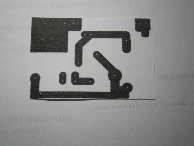

vpelyh
ст. мичман
13.08.2010
183
Днепр
Вихрун 30,Нептун 23.Susuki 15
lapan спасибо layout 5.0 не могу скачать пока, сегодня разложил 35*50 с двухсторонней навеской
элементов в другом редакторе всё прекрасно стаёт на одной плате кроме диодов Д1 и Д2,их повешу на катушки,что получится, выложу

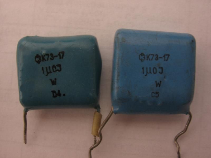

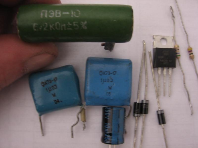

Кондёры нашёл сегодня вот такие и то в телемастерской. И всё в сборе. Скажите пожалуйста есть резистор на 47ом 0.5вт и есть 57ом 0.5вт, какой лучше поставить.
В принципе абсолютно все равно... Я бы поставил 57 Ом...
Кстати, проверьте конденсаторы!!! К53-17 емкостью 1 МкФ бывают на 250 и 400 вольт!!! На фото размеры сложно определить... Размеры 400-вольтовых должны быть в пределах: высота - 27мм, ширина - 24 мм и толщина 14мм.
Удачи!
Вольтаж поэтим кондерам :Решайте сами но я меньше 400В не ставил бы, а эти 250В
I-1В
R-1,6
М-2,5
А-3,2
С-4,0
В-6,3
D-10,0
Е-16,0
F-20,0
G-25,0
Н-32,0
S-40,0
J-50,0
К-63,0
L-80,0
N-100,0
Р-125,0
Q-160,0
Z-200,0
W-250,0
Х-315,0
Т-350,0
Y-400,0
U-450,0

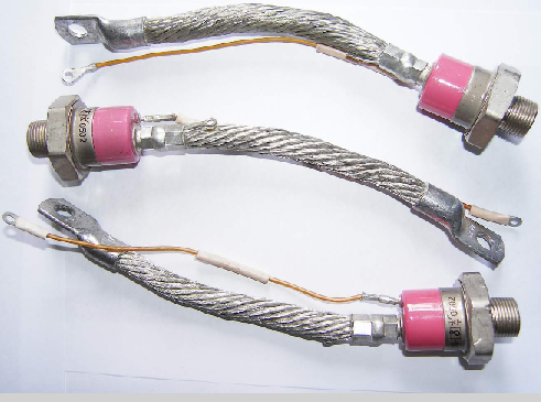

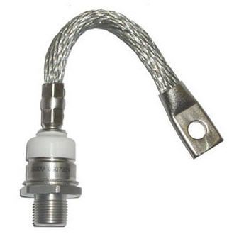

andre79-как-то тиристор и диоды не вписываются в композицию.Эти поуместнее смотрятся. :lol: :lol: :lol: :lol: :lol: :lol:

vpelyh сказал(а):
По хорошему я бы и 400 не ставил. Лучше МБ на 600 поискать... Габариты по-больше - зато надёжней...
Эти тиристоры не подойдут по току управления.
Кандёры К73-17 оба. шир 20мм,высота 18мм,толщина 0,9. Второй шир 20мм,высота21мм,толщина0,9мм.Похоже меня обманул мастер.
Просто он и сам не знал... :)

andre79 сказал(а):
Так,что мне нужно убрать с этой композиции,а что добавить.
Вам необходимо заменить конденсаторы на 400 V и более. Ваши 100% на 250 V - и по букве (W - 250 V, кстати может стереться) и по габаритам (проверка надёжней, можете ещё и по массе (кто охотник и снаряжает патроны самостоятельно) проверить - 250 весят примерно 9 г, а 400 - 12 г)...
