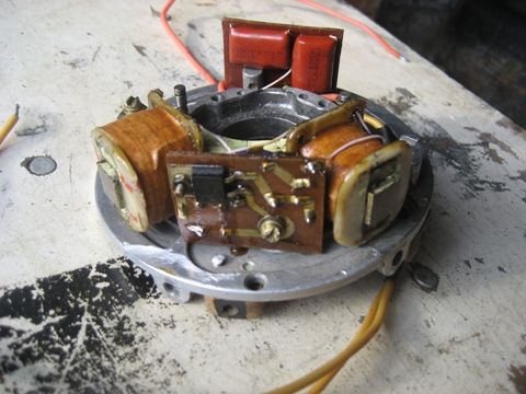

Привет Дима. Схема класс:

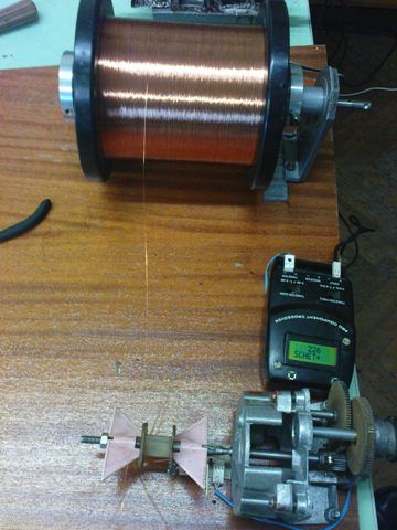

Re: Надежная схема для МБ-2, МН-1, МВ-1.
А вот станок, редуктор с мегомметра, передаточное отношение 1 к 15.5
Вот варвар.Мегер не жалко?
Я не варвар. На полезное дело не жалко ( тем более он был накрытым, и ему лет как моей МОСКВЕ ). Лучше чем заводской станок с передаточным 1 к 3. А конструкция может кому пригодится.
Бешенный а ты часто мегомметром пользуешся? :?
http://umtl.ru/
Угадай с трёх раз

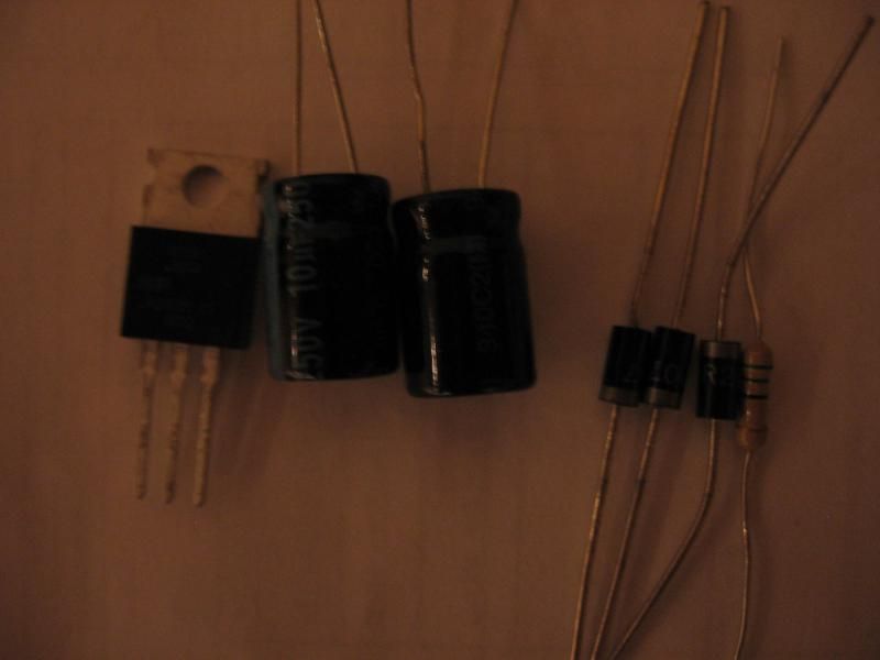

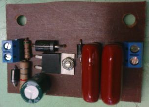

Доброго всем времени суток!
Имеется вопрос по данной схеме...
собрал схему навесным монтажом, уместил всё в ванночку в магнето мб-2, пошёл проверять, с первого дерка на маховике от мб -2 показало хорошую, яркую, добрую искру, последующие попытки обнаружения искры не дали успехов.
Пришёл домой перепрозвонил все детали, вроди всё исправно,не уверен насчёт тиристора (не знаю как прозвонить).
Из деталей использовал 05 вт 47 ом и вместо пяти ватного (не нашёл) использовал 2-х ватную МЛТшку на 6,2ком, катушки родные от мб-2 нового обр, те что вами были указаны на фото как годные для использования.
Помогите пожалуйсто, бу сам уже не знаю на что грешить...
Cхема ничем не залита и не изолирована от корпуса могла коротнуть на корпус надо перепроверить активные элементы (диоды,тиристор ) или заменить
была проложена изолентой в местах возможных подкорачиваний, все детали исправны (резисторы, диоды, конденсаторы.)
тиристор никак не прозванивается...

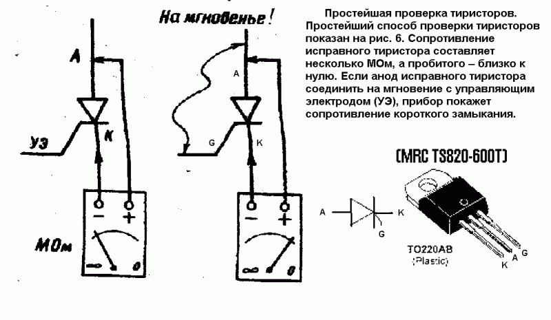

Arsenii
06.12.2011
17
проверил,показывает 220 ом...
Ура!!!
Показалась искра!!!
Отпаял тиристор для проверки, и решил просто подставить другой, хоть тот и звонился...
кинул на мотор (на болконе 30-ку 2 год собираю, ни как на воду не кину) и вуаля, искра шибает шо дурная, при чём на удивление при слабом регке...
как на станцию попаду, кину на мотор, заведу отпишусь...
За ранее спасибо за схему!!!

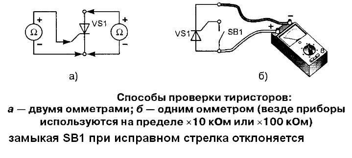

Каланчин

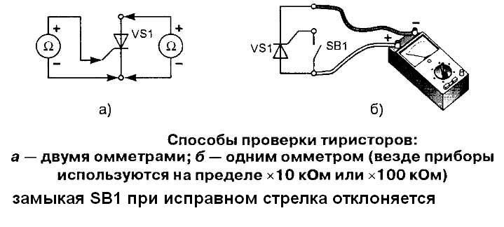

Исправный показывает короткое замыкание.
Вот ещё схема.

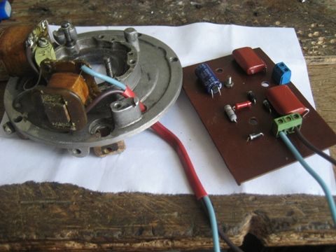

lapan
12.11.2011
377
29
ЯНТАРЬ-2 - 2 шт.
Было:Нептун-23, Москва-9.5, Москва-М, Москва-12.5, Ветерок-8, гибрид-МосВет. Есть:M9.9, Ветерок 8Э

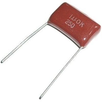

lapan если не трудно, выложите платку, которая стаёт между катушками,интересная раскладка,
и масса сразу к месту крепления конденсатора. С уважением vpelyh.
В проге layout 5.0. Если будеш делать ЛУТом - зеркало не делай. Кондер 10мкФх250В лежит на плате.
