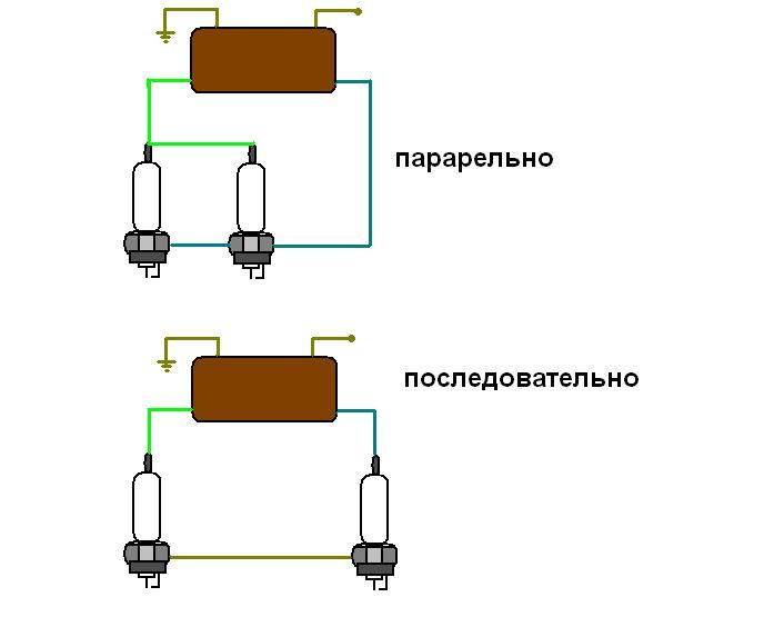

вдумчиво прочитал но, по законам физики всё наоборот разряд пойдет по пути наименьшого сопротивления ,т.е. там где смесь сжата в ВМТ и сопротивление минимальное закон Ома I=U/R

Теоретически возможно применение этих законов при знании электропроводности бензовоздушной смеси
в сжатом и несжатом состоянии. Так же при паролельном подключении свечей.
Но, у нас "последовательное" подключение к вторичной обмотке не имеющей подключения на массу. То есть, замкнутая цепь и если на одной из свечей не происходит разряда то и на другой тоже разрядится некуда.

Параллельно свечи соединять не соединяются!!! В случае параллельного соединения искра будет только на одной свече, вероятнее всего в которой зазор будет меньше...
Каланчин
17.07.2011
1 748
80
Самоделка джонбот
Вихрь-30, 25 - 2 шт.
Re: Надежная схема для МБ-2, МН-1, МВ-1.
Обсолютно верно, меньший зазор даст меньшее "воздушное" сопротевление.
Так же как и обычные сопротивления с разными номиналами. Почему и сказал:

Тоже верно. Но! Разряды должны пройти на обоих свечах что бы цепь замкнулась.
Всё таки я считаю что дело в способности возгорания смеси в разных условиях.

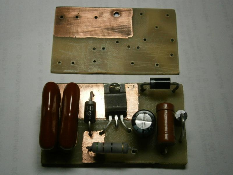

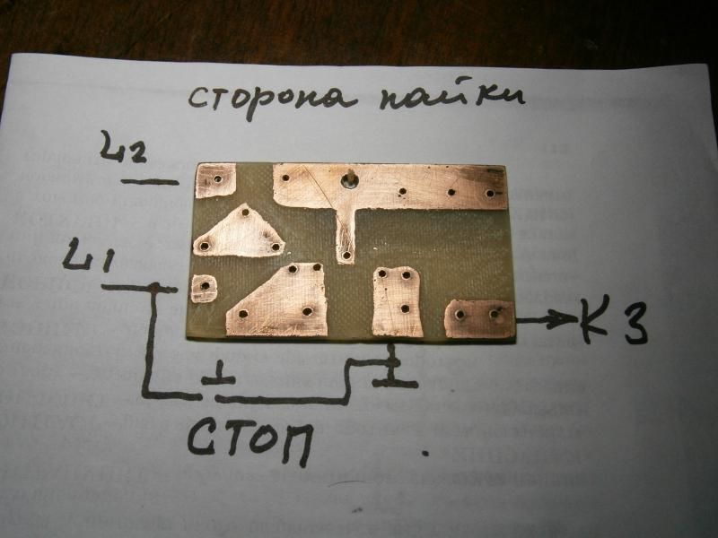

Дмитрий Хотя вы и не рекомендуете для этой схемы печатную плату,я решил сделать, сх.3 на печатной плате работает отменно ,считаю если сделать нормальные расстояния между дорожками и промыть после пайки, вопросов не будет
vpelyh
ст. мичман
13.08.2010
183
Днепр
Вихрун 30,Нептун 23.Susuki 15
сторона монтажа ,тиристор имеет дополнительный теплоотвод

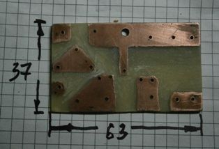

размер

Здравствуйте Дмитрий. Хочу переделать зажигание МВ-1 на электронное по вашей схеме с одной катушкой. Вопрос такой:скажите какие детали нужно купить,чтобы спаять схему . Заранее спасибо.
Здравствуйте!Наверное Андрей?Там на схеме в шапке темы указаны все детали.
Спасибо Дмитрий

Практически так, лучше представить(кому интерестно, можно легко провести сей опыт) как два разрядника, у одного разрядника растояние допустим 10мм, а у другого скажем 20мм...в нашем случае пробоя первого разрядника небудет пока непроизойдет пробоя второго разрядника...пробой воздушного промежутка зависит от напряжения индуцированного на вторичной обмотке нашего трансформатора, и чем больше растояние между электродами, тем большее напряжение требуется для этого....и вот происходит разряд, разряд происходит одновременно на обоих разрядниках...сопротивление каждой искры стремиться к нулю, цепь замыкается, и следуя законам физики мощность искры на каждом разряднике будет одинакова....разве не так?
Совершенно верно.
Но помойму "Собака не здесь порылас".
Двигатели внутреннего сгорания строятся с возможно большей степенью сжатия, которая в случаях принудительного зажигания смеси достигает значения 10—14, а при использовании принципа самовоспламенения топлива (дизель) выбирается в пределах 14—21.
Как известно, увеличение сжатия газа, в данном случае бензовоздушной смеси, вызывает почти линейный рост его температуры. А чем выше температура, тем сильнее испаряется бензин и тем мельче становятся капельки еще не испаренного топлива, и тем теснее контакт (больше площадь соприкосновения) между воздухом и топливом.
Также необходимо, чтобы около искры находилось оптимальное количество топливовоздушной смеси. Именно это количество и поджигает всю оставшуюся смесь в цилиндре, а дальше начинается процесс сгорания топлива.
Что происходит в НМТ поршня.
Выхлоп закончен, открыты впускные окна, давление картера превышает давление
остатков выхлопа, на поверхность поршня поступает смеь.
Но! Не надо забывать про угол опережения зажигания, искра уже прошла,
и смесь несжатая и не приближена к свече.
Возможно физика процесса такова, но вопрос в другом, какая разница тогда в том, использовать ли два ТЛМ в стандартном включении, или одну Оковскую катушку...

ribac666 сказал(а):
Что бы пробить искровой зазор там где смесь сжата в ВМТ, НАПРЯЖЕНИЕ ДОЛЖНО БЫТЬ ВЫШЕ ведь пробивается воздушный зазор, а сопротивление воздуха или топливовоздушной смеси к закону Ома никак не клеится.
Eсли бы это было так на самом деле то отпала бы необходимость накачивать давление в стенд для проверки свечей при их проверке.
В физике первыми вывели сию закономерность Мюллер и Пашен....
Да практически никакой. Запитаны они от одного источника.
Разве что в стандартном включении двух катушек, при неисправности одного канала зажигания,
ТЛМ, провод, свеча, двигатель будет продолжать работать на одном цилиндре, и то
если первичная обмотка у ТЛМ исправна.
При Оковской, искра мощнее, за счёт замкнутого сердечника.
