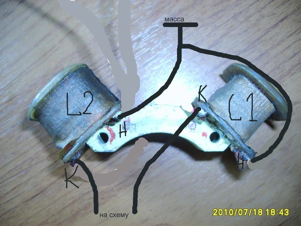

Привет всем! Купил я все детали какие надо из перечня, только кондер который на 10 мкф пришлось брать на 350v на 250 не было. Ну думаю лучше будет. Вот вопрос какой. Где на схеме, в самом начале поста, идут у катушек начало и конец обмоток, что обозначено жирными точками? У меня основание МБ-2 и маховик тот же, так где у меня будет на катушках начало и конец обмоток, покажите на фото ниже? У меня еще два конца соединены одним проводом между собой.
Начала на фото-каждый правый вывод на катушках.Те которые соеденены-концы.

alexsims сказал(а):
Тогда получается, если в схеме то начала два провода, и на собранный коммутатор , а концы на массу под маховиком , а с коммутатора два провода на ТЛМ, по проводу на каждый цилиндр. Я правильно все понял или наоборот???
не могу понять вопрос.
начала каждой катушки идут на массу.на фото S6000893.JPG-они справа(изнутри).Концы согласно схеме

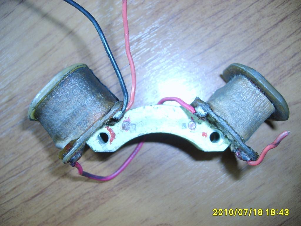

Вот так правильно???

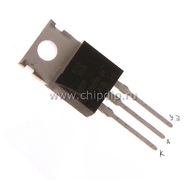

дмитрий22 гон, подскажите еще пожалуйста. Вот на фото тиристор BT151-500R. На каких усиках у него будет анод, катод, и управляющий??? Заранее спасибо за ответ.

Re: Надежная схема для МБ-2,МН-1,МВ-1.
Тиристор ВТ151

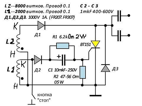

Собрал, короче! Завел. С тлм-1 Хреново, работает с перебоями на средних и малых оборотах. С маленькими ТЛМ от МБ-2, на средних перебои во времия набора скорости лодки, на холостых, ваще отрубается один котел, секунд через 15 второй, обороты где то 1500 так думаю. Поставил двух-искровую катуху от 406 двигла ГАЗ, но у меня два кондера по 1 мкФ, оба вывода со схемы в одну кучу, и на катушку. Работает вроде норм, но холостые все равно неустойчивые, двигатель трясется, слышны отказы одного котла. ПРИ ВСЕХ ВАРИАНТАХ ИСКРА СЛАБАЯ КАК НЕ КРУТИ МАХОВИК. На МБ-1 была сильнее и жирная. Сдесь днем увидеть можно только закрыв ладонью свет. В чем проблема?
P.S. Схема в начале темы и на фото вложении. Паял из вот этих комплектующих

Мужики, помогите!!! Что я сделал не так? Как усилить искру и уменьшить обороты искрообразования?
У кого такая зажига. Если крутить рукой маховик, искра проскакивает?
Скорей всего L2 с короткозамкнутым витком.Панель МБ-2 и маховик МБ-2?
