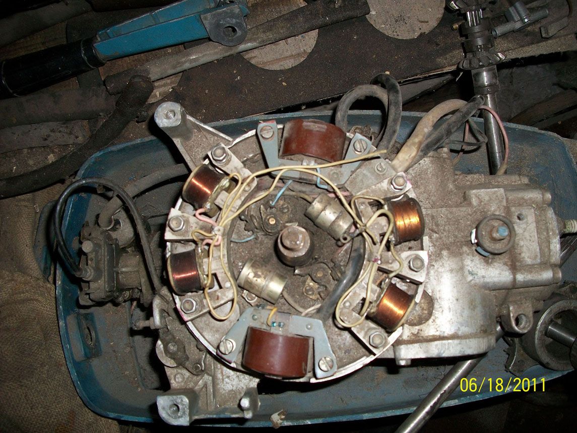

Дмитрий, добрый день.Схема Ваша довольно таки прилично работает.Делал ее потому что на маховике МБ-2 проточка под венец шестерни стартера.Догоняю максимальный ток зарядки аккума.Сделал пропилы на сердечниках зарядных катушек.Собственно вопрос-- имеет какой-то смысл сделать пропилы и на сердечниках L-1, L-2 Вашей схемы? В принципе в бочке мотор работает очень неплохо.

для москвы-30 я переделывал зажигание от вихря ,кулачковое магнето ставил,и маховик....протачивал, подгонял.карбюратор ставил 62й после подгонки,после этого москва заводилась лучше иномарок и отечественных моторов вместе взятых,с 1/4оборота,и самое интересное переваривает бензин и 80,и на ходу подключал 95,как ехал так и ехал без смены оборотов!!!)все работы делались при помощи токаря,без другого оборудования металлорежущего,ну разве что сверлильного...
