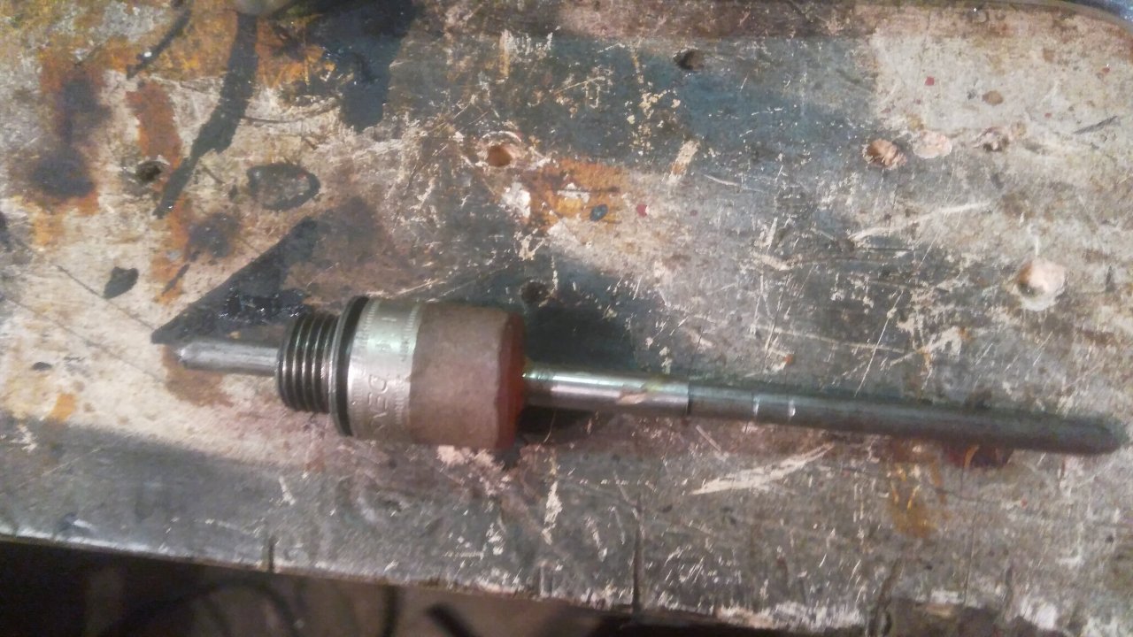

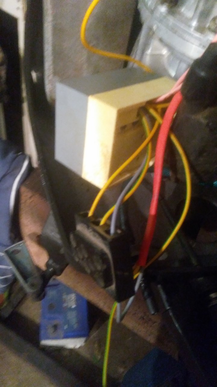

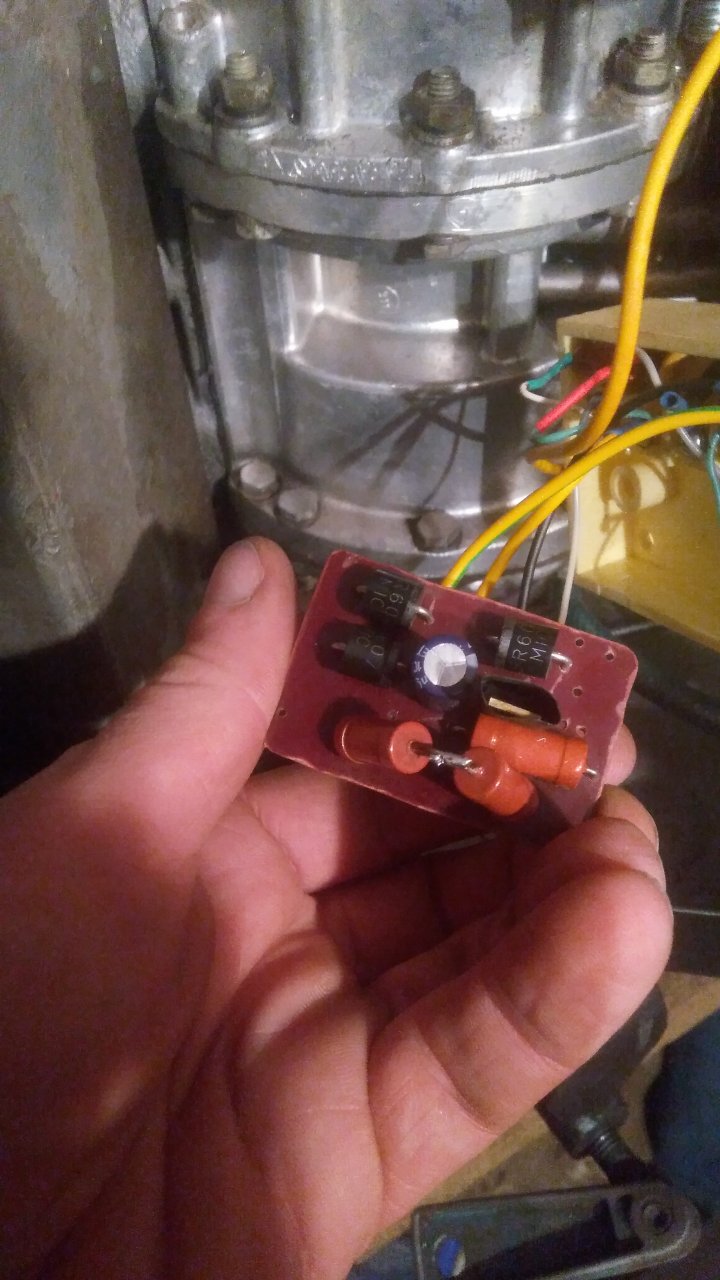

Приветствую всех, собрал эту схему для вихря 25. Сразу отмечу что собирал зажигание при помощи советов и консультаций Alexey_8989. Леша спасибо:good:. Катушки мотал 7464вит. провод 0,09, вторая 650 витков провод 0,14, сопротивление 1050 ом вторую 42ом. Для схемы использовал тиристор tyn608 резисторы мои 2 вата согласно предложенных номиналов (мерял), конденсаторы также (ёмкости не замерял). Катушки ТЛМ, диоды FR607. Основание мв-1 маховик для мв-1. Для изменения УОЗ перенес сердечник как предложено по часовой стрелке отверстием м3 в первое отверстие штифта сердечника. Для проверки УОЗ использовал стробоскоп самодельный, скажу что угол попал сразу. Для угла ВМТ использовал следующую методику:
Верхний Цилиндр выкрутил ВМТ (паз под шнур почти напротив шпильки крепления стартера на блоке цилиндров) нанес метки на блоке цилиндров и маховике;

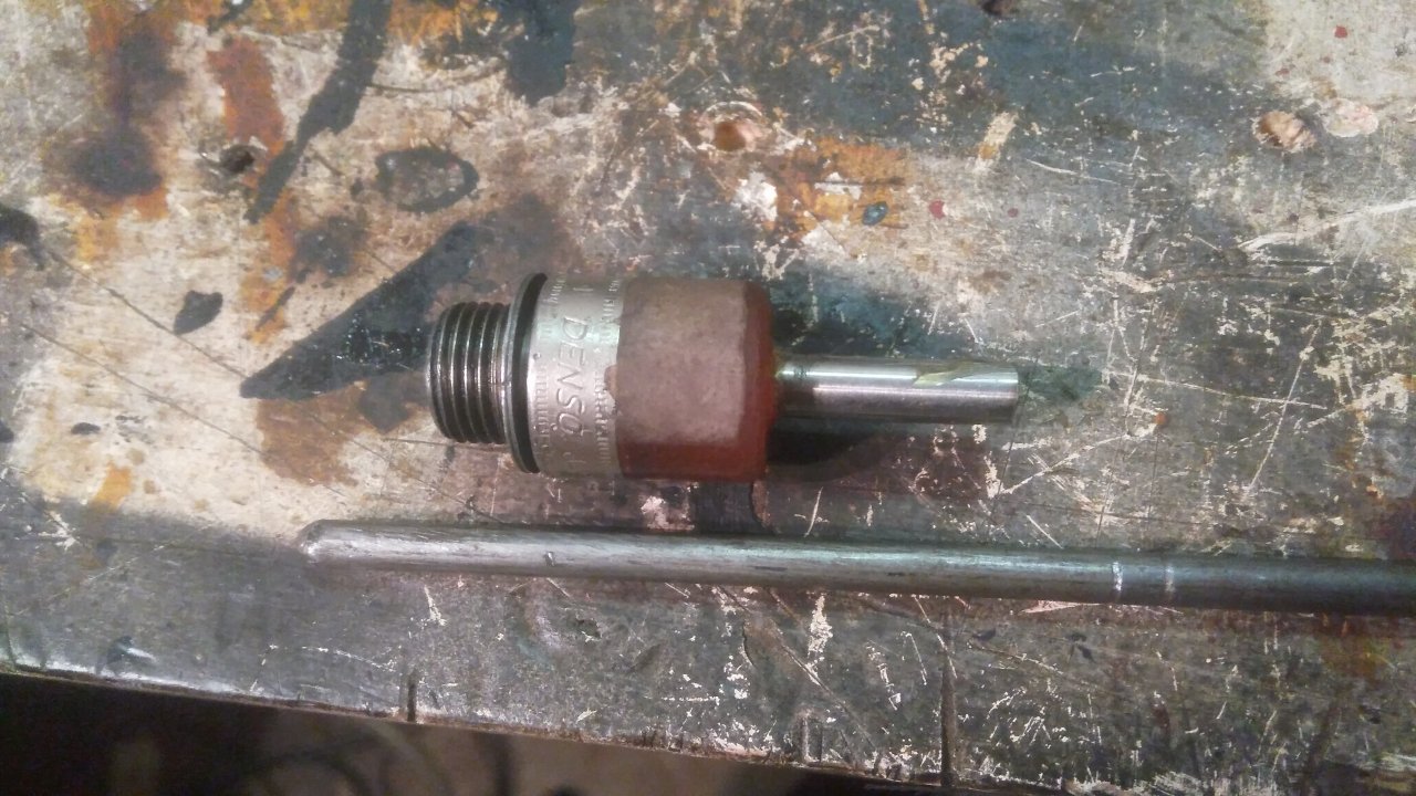

При помощи переделанной свечи и гвоздя (фото ниже) повел верхний поршнем при полном газе на высоту 5.05мм от ВМТ, это требуемый угол (30 градусов) по какой-то методике, нанес третью метку на блоке цилиндров. Далее с помощью дрели и стробоскопа проверил совмещение меток сначала в ВМТ, после с полным газом тоесть при достижении поршня 5.05 мм от ВМТ, метки совпали. Не знаю как покажет зажигание себя при работе двигателя но пока доволен.

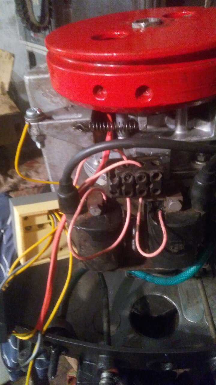

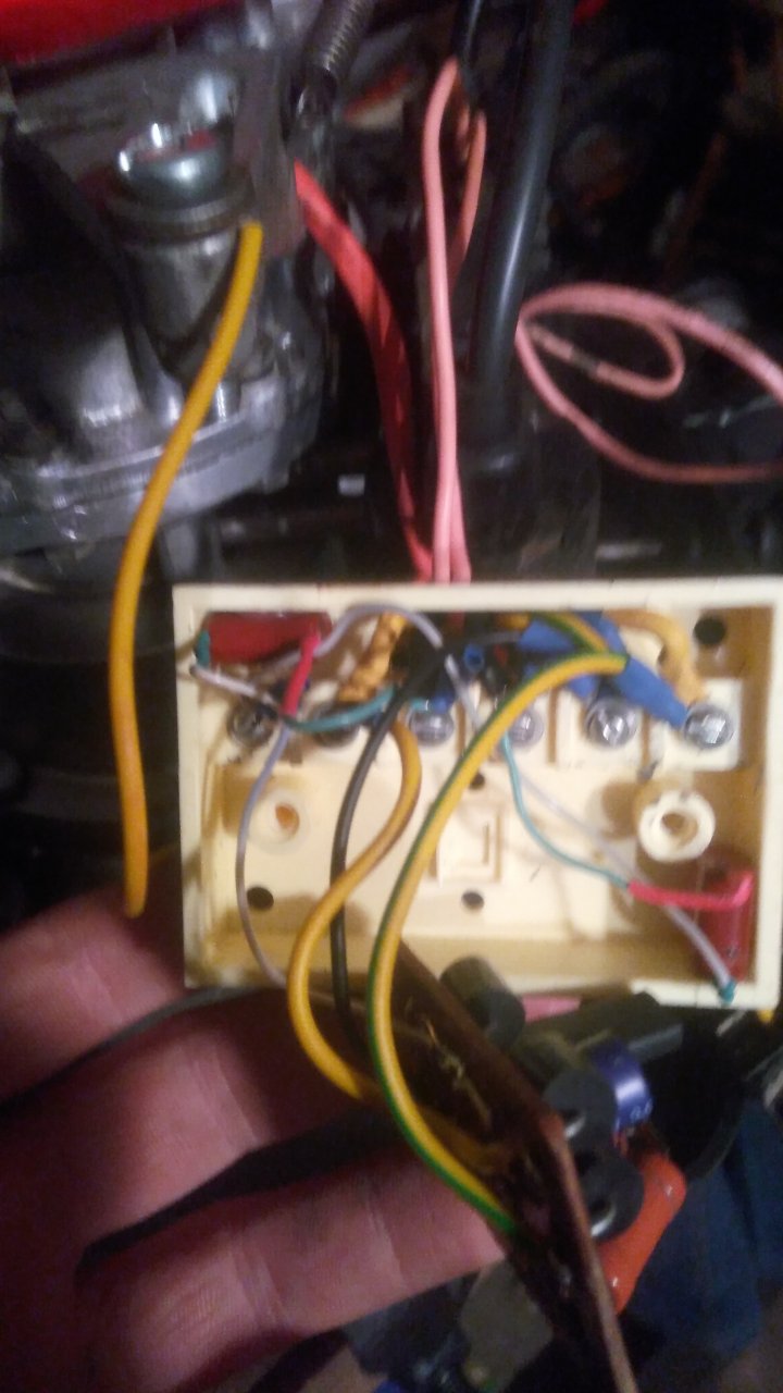

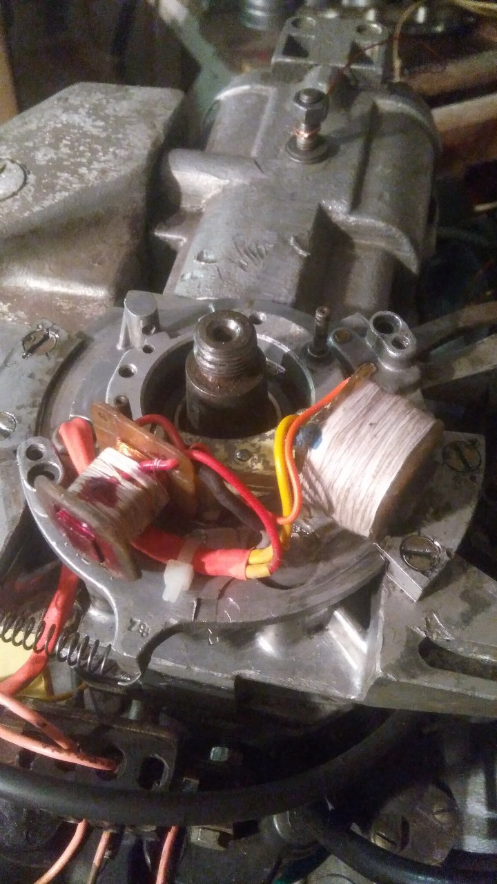

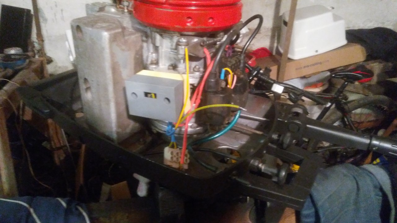

Нужна помощь. В предыдущем сообщении я отметил что все нормально, но увы. И так проблема, при прокручивании шнуром искра есть, заметил что при резком рывке искра происходит редко. Решил проверить вращая дрелью. Только начинает дрель вращать, искра есть, а дальше продает, при выключении дрели перед остановкой опять опять появляется. Проверил маховик на касание сердечника, что-то было, подпилил напильником, покрыл лаком сейчас касания нет, заменил тиристор. Диоды все закончится , резисторы в норме. Конденсаторы проверить нет возможности. В чем дело, почему при увеличении оборотов выше чем прокручивания шнуром искра пропадает? Может дело в конденсаторах? Необходимо отметить, что раньше я проверял УОЗ стробоскопом и крутил дрелью, все было в норме, сейчас что не так?
