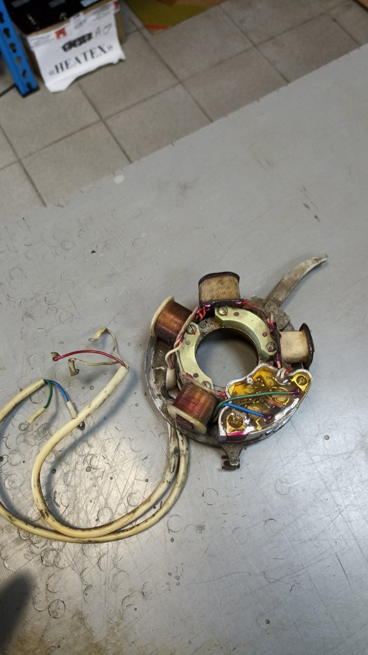

Здравствуйте, сразу скажу что я новичок, достался мотор вихрь 30 э, на нём нет искры, зажигание Мб 2, его как то можно проверить? Мерил напряжение мультиметром на проводах которые идут на тлм, крутил стратером напряжение максимум 2 вольта, ещё заметил что корпус зажигания немного болтается в основании, магниты на маховике проверял ключом на 22 он вроде держиться на магнитах, незнаю правильно ли я делал, сильно не пинайте только начинаю разбираться, ещё читал что искры может не быть из за плохой массы зажигания и матора, но вроде двигал зажигание за рычажок, ничего не менялось, у кого то это зажигание в родной компановке работает?
я бы проверил все соединения проводов, прозвонил катушки на магнето и их соопротивления, проверил сопротивление самих ВВ катушек зажигания, касание магнитов о махових (если болтается основание). Если все норм то тогда да схема. Но я ту дабы не полез, залита эпоксидкой, начнешь ковырять возле катушки, порвешь провод, и все, а там насколько помню очень тонки провод.

Обрати внимание не косаються ли пластины магнитов за сердечник , ты катушки вместе с сердечниками меняешь, а они могут каждый раз по разному вставать, сам промучился пока не заметил, тоже было шморголкой есть, дрелью прерывистая или пропадает, катушки меня и коммутатор другой ставил а потом отогнул чуть края пластин где они одна на другую заходят и все ок, на обоих катушка и на обоих комутаторах работает, катушки вообще дрелью мотал количество витков примерное.

Все работает, поставил катушку ВВ и нормальные провда.
