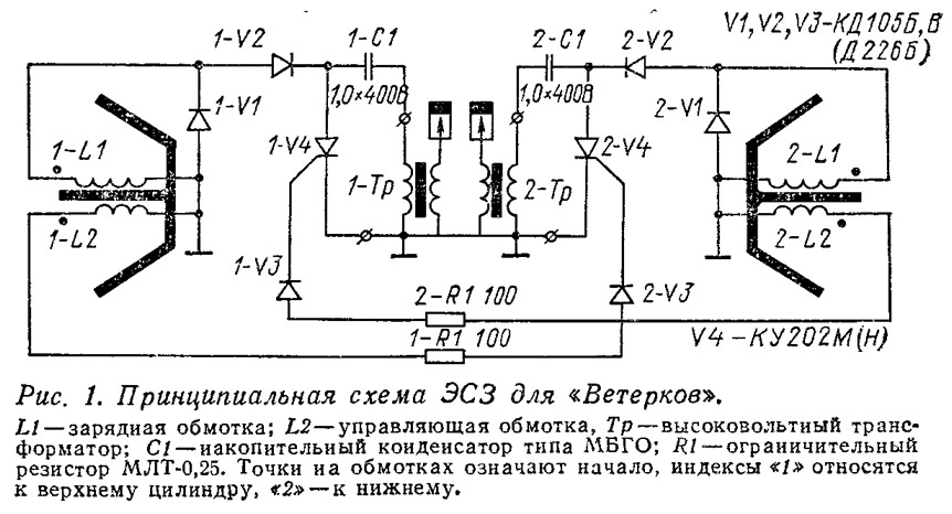

На электроном зажигании Ветерка управляющая обмотка одного коммутатора управляет другим. http://www.barque.ru/img/articles2/ris_1_principialnaya_shema_esz_dlya_veterkov.jpg
Надо было изначально делать по этой схеме. Но теперь буду с электроникой, собранной по схеме Дмитрия22 делать. Только управляющие обмотки будут открывать тиристоры, заряжаемые обмотками, намотанными на другие катушки, как у Ветерка. Надеюсь будет работать нормально.

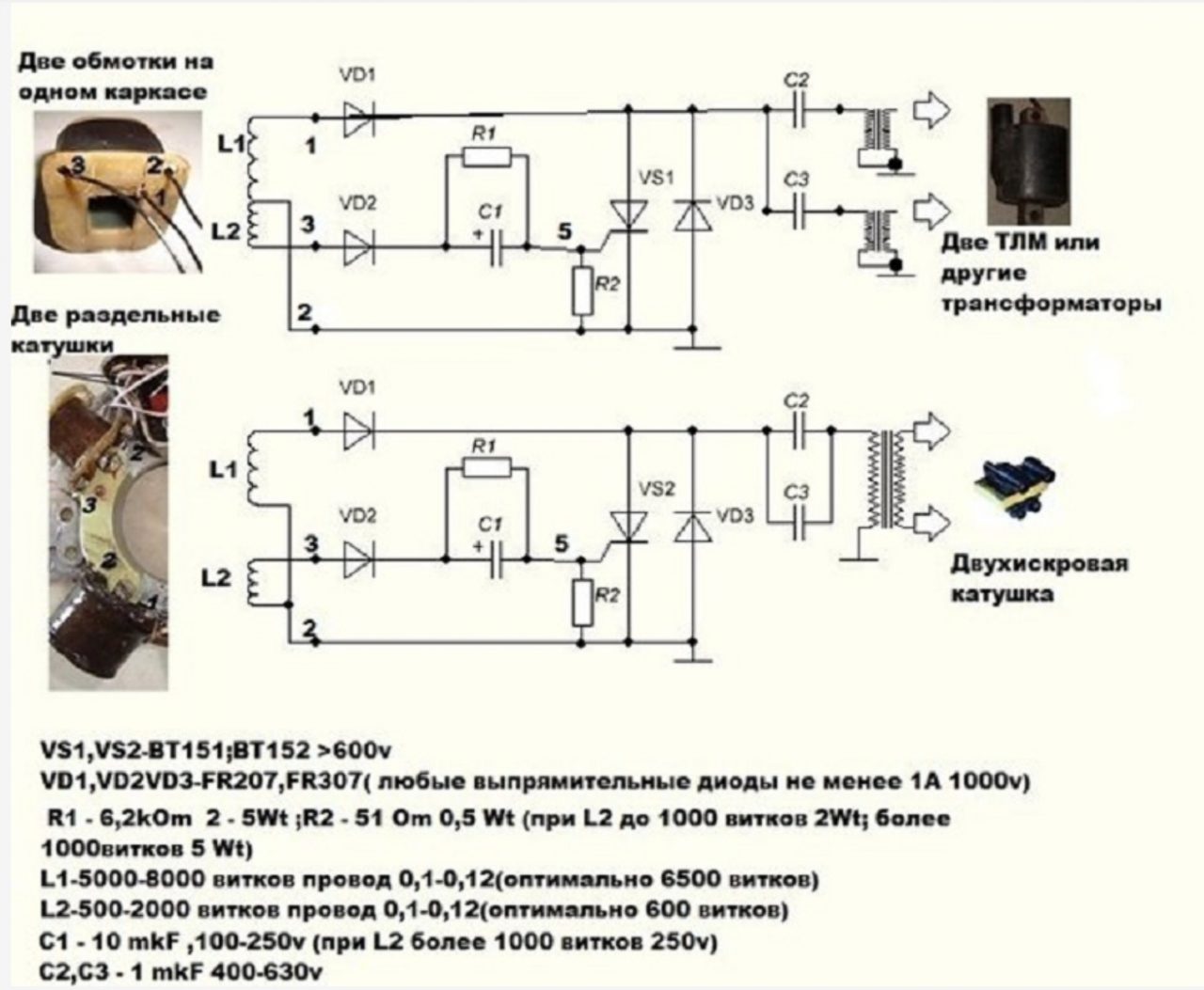

Возможно, в схеме Дмитрия22 конденсатор не успевает до конца зарядиться, как тиристор уже открывается. Видимо, поэтому искра значительно слабее. Но может я не прав.

Хочу внести ясность. Собираю зажигание по этой схеме.
174778
намотал катушки с обмотками 6500 витков и 600 витков (выдаёт 18 вольт накопительная обмотка)
и катушку 8000 витков и 1000 витков (выдаёт 23 вольта).
Поскольку искра не была сильной, начал экспериментировать. Решил в итоге подключить к схеме накопительную обмотку с 8000 витками от одной катушки, а управляющую обмотку - с другой катушки. В итоге искра стала в разы сильнее, начала появляться на низких оборотах маховика. У меня ряд вопросов.

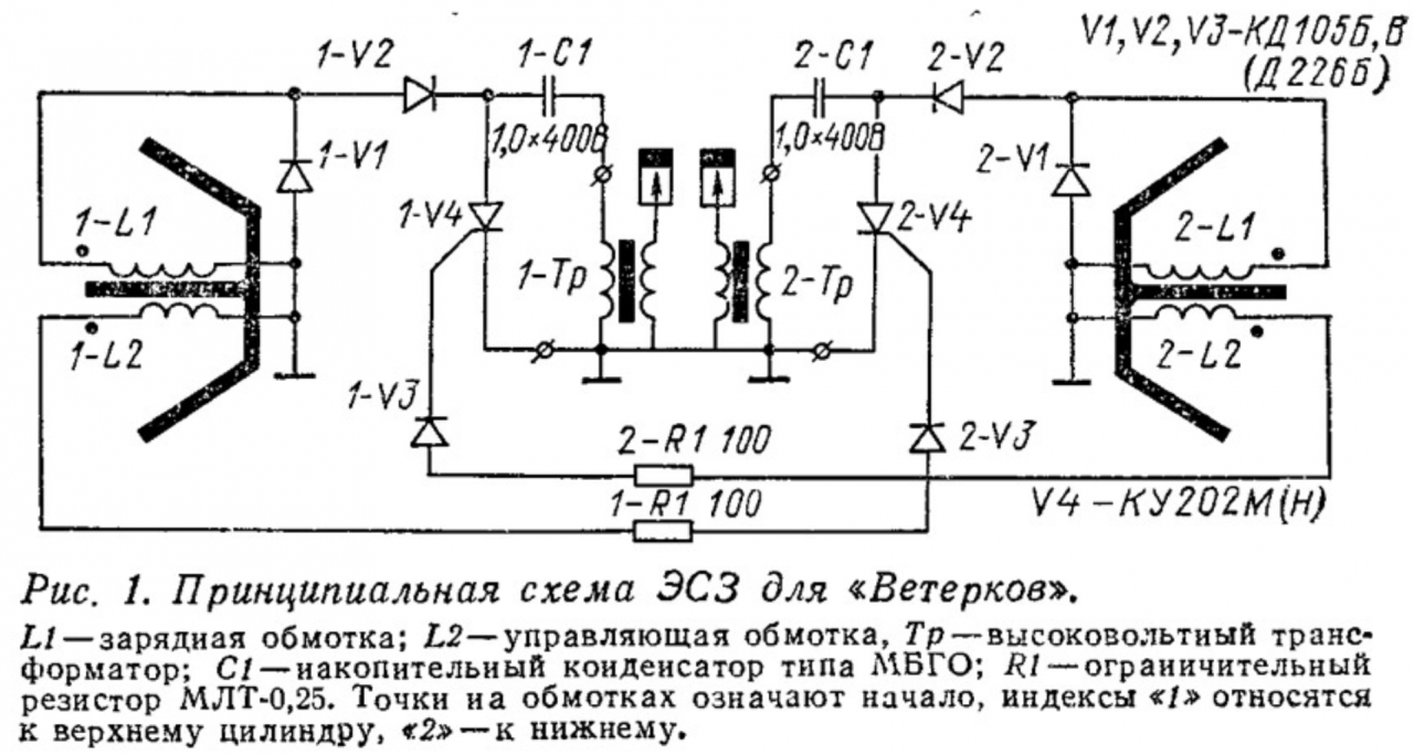

1. С подобным подключением схема становится похожа на схему зажигания Ветерка,
174782
однако в ней отсутствует такая часть:
174780
Ты не знаешь, для чего нужен этот участок схемы?
2. Собираюсь мотать вторую катушку с количеством витков 8000 и 1000, чтобы было две одинаковые катушки. Тиристоры буду ставить ВТ152. Как ты думаешь, они будут соответствовать данным катушкам, не сгорят на полных оборотах с таким количеством витков?
Проще по идее сделать схему для Ветерков, но там другое количество витков в обмотках (5000 и 250). Боюсь, что будет слабая искра.
В итоге возьму катушки с 8000 и 1000 витков, но управляющие обмотки будут открывать тиристоры другого канала, как на схеме для Ветерков, электронику оставлю как на первой схеме, она, по идее, должна работать с таким количеством витков.
3 907
Приветствую, Андрей!
однако в ней отсутствует такая часть:Посмотреть вложение 174780
Привет Сергей.
1) Это практически в чистом виде схема Ветерка, за исключением одного момента.
В заводской схеме МБЭ резисторы 1-R1 2-R1 имеют номинал в два раза меньше и установлены на массу.
RC цепь укорачивает полупериод по времени, превращая его в короткий импульс.
2) Нет, не сгорят.

Сделал я вторую катушку 8000 и 1000 витков. Поставил, и заметил, что искра от неё слабее, чем на первой. Померил напряжение - выдаёт 23 вольта против 30 на первой. Поменял местами - катушки стали выдавать напряжение наоборот. То есть напряжение зависело от места. В голову пришла идея о разном зазоре между магнитом и сердечниками. В итоге подогнал поближе к маховику сердечник, на котором напряжение было 23 вольта, и оно увеличилось до 30. Теперь обе катушки выдают примерно одинаково - около 30 вольт.
Соединил катушки с коммутатором по схеме крест, т.е. управляющая катушка отпирает тиристор другого канала. Искра хорошая. При снятых свечах искра больше 1 см щёлкает при медленной протяжке. Дальше решил скоммутировать катушки по оригинальной схеме, т.е. управляющая катушка открывает тиристор своего канала. Заметил, что на свечах проскакивает двойная искра, если дёрнуть посильнее! Реально двойная! Но самое интересное обнаружилось после. Пришло время настраивать УОЗ.

  1. В оригинальной заводской схеме, управляющая катушка включена всегда в соседний канал.
Под оригинальной схемой я имел в виду схему Дмитрия22, по которой я собираю зажигание. Там обе обмотки катушки подключены к одному коммутатору.
