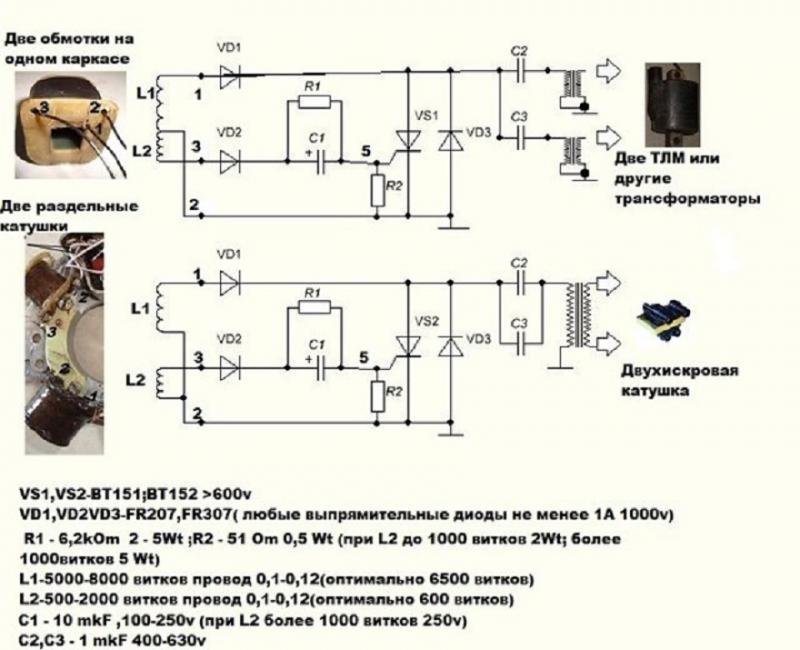

Появилась интересная простая ЭСЗ с возможность регулировки УОЗ. Схему уже публиковали на этом сайте. На оборотах 5000 с нептуновским маховиком УОЗ стабильный. Будем внедрять на реальных моторах. Если получится создам тему. Сейчас на столе макетку навесную собрал для демки.

Дмитрий, а можно схему здесь продублировать?

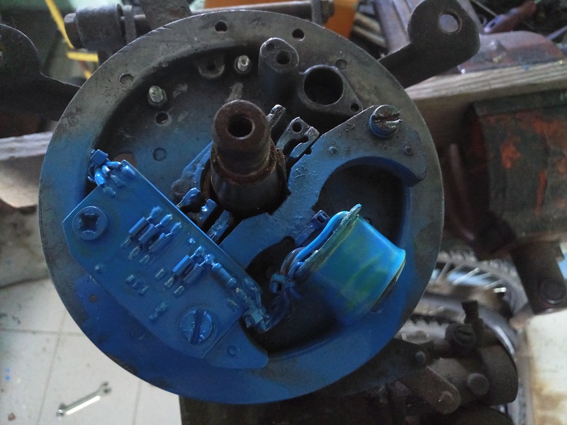

Для владельцев Стрелы .
Стандартный комплек или самоделка обычно выглядит так, как на фто ниже. катушка с латой под маховиком и выносной ТЛМ или другой трансформатор.
На Стреле обычно нет поддона и выносную ТЛМ приходится придумать, куда пристроить. Можно все "упаковать" под маховик ,если есть части старого МЛ-10 от Москвы или Ветерка. Ставим сердечник и стандартную катушку от МЛ-10 , она и будет высоковольтным трансформатором. Подключаем к плате , как ТЛМ. наружу только провод массы и кнопка Стоп.
P.S.: Все получилось , мотор работает.

Или я читал не внимательно или ответы некорректны. В случае переделки штатного мв2 зажигания катушки не трагаем. Зажигание выставляем примерно-5гр, на полном газу оно смещается до ? . (соберу сам проверю :)
Дмитрий об этом вроде писал.
Не в каждой схеме наверно есть смещение зажигания автоматически.

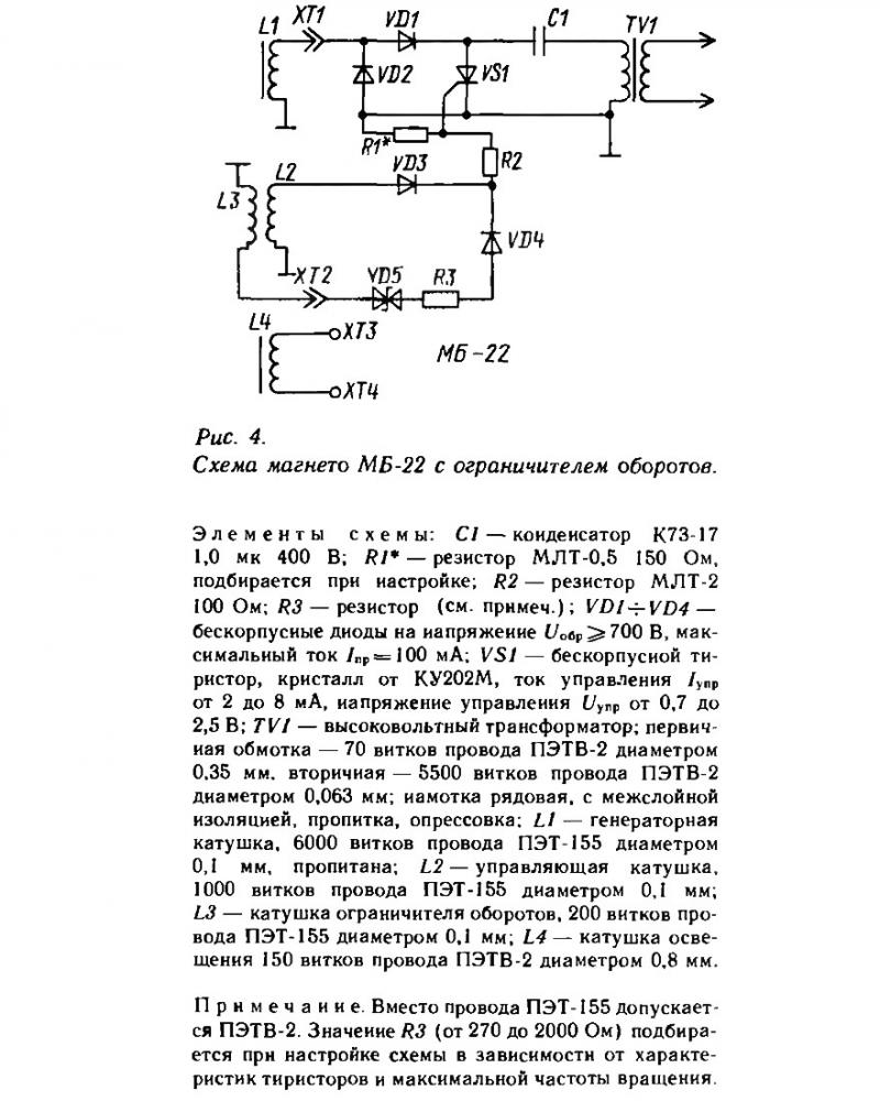

На мв22 там заводская схема делает опережение электронно верно?
3 914
kronet сказал(а):
Или я читал не внимательно или ответы некорректны. В случае переделки штатного мв2 зажигания катушки не трагаем. Зажигание получаеть я пр мерно-5гр на полном газу оно смещаеться до? .
На мв22 там заводская схема делает опережение элек ронно верно?
Начнем с того что зажигания МВ-2 не существует. Есть стандартное зажигание Вихря МБ-2. Это что бы не было путаницы в теме. Теперь о ремонте этого зажигания, есть предложенный автором этой темы вариант http://lodka.mobi/2015/07/20/remont-mb-2-vixrya/
Есть так же и другой вариант под названием ремонт МБ-2 topic10138.html#p274396
Оба эти варианта работают с механическим углом опережения. То есть в зажигании МБ-2 нет и не может быть автоматического опережения угла зажигания.
Нет, там форма датчика делает опережение.
То есть зависимость расстояние датчика от магнита и скорость движения магнита относительно датчика.
SHAFAR
ст. мичман
13.10.2010
199
Каланчин сказал(а):
????? Форма датчика???? КАК это?? Как осуществляется изменение УОЗ? от оборотов?

Еще бы не мешало кроме принципиальной схемы спроэцировать физическое расположение датчиков и обмоток, с объяснениями, что где для нас, обезьянок...
24.01.2010
274
11
68
Алтайский край. Барнаул.
SEA-PRO T30E, Вихрь 30-3 шт.
Каланчин сказал(а):
Владимир, объясни на пальцах нам бестолковым, можно с рисунками, очень интересно.
