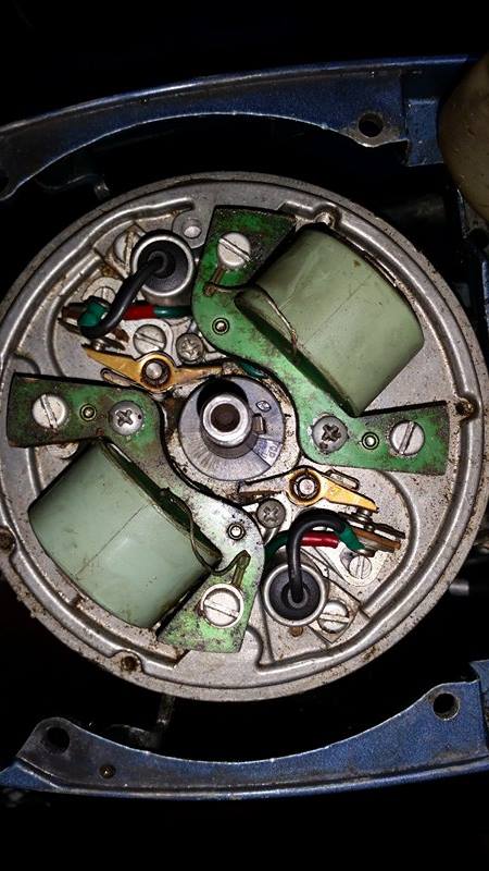

здраствуите друзиая. ети катушки от Evinrude 4 HP двух цилиндровово уних ес трешини и переходит искра мотор не заводица. можна иво ремантироват?
От Москвы25 можно поставить, или мое электронное поставить.

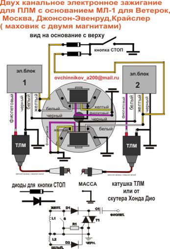

Схемку своего дай.
10 097
1 475
Схема-Ветерка,2х каналка обычная.
Не, это только менять, там всё залито в пластмассу.

Владимир спасибо. С такими ценами на катушки ,дешевле поставить электронное зажигание и забыть про контакты.

Привет всем, Это мой, Это Ваша схема пойдет EVINRUDE 4
10 097
1 475
В другой теме ответил. 100% подойдет.

Можно ли закорачивать обмотку катушки датчика в надежной схеме для останова двигателя - кнопка "Стоп"
Делаю две системы зажигания, батарейная и надежная, хотелось бы просто перетыкивать разъемы.
SHAFAR
ст. мичман
13.10.2010
199
ggi сказал(а):
Всем привет!
Сезон с таким подключением "стоп". Все нормально.
