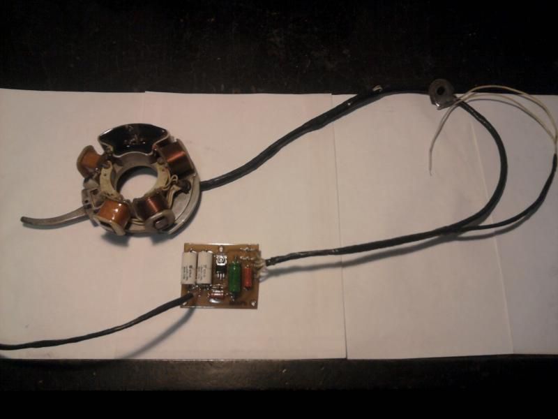

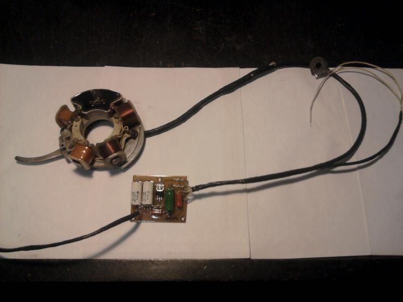

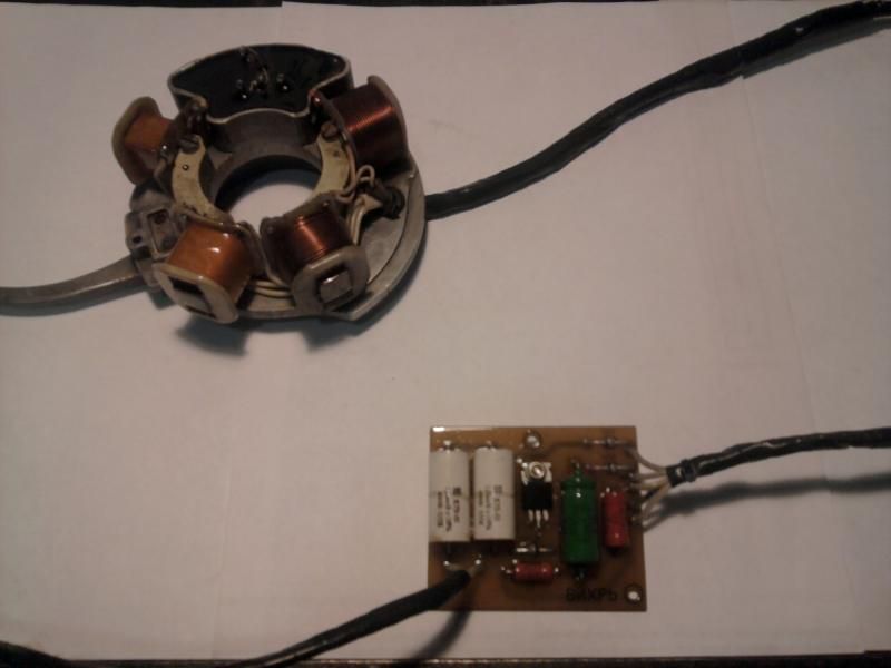

Здорова, мужики, самоделкины и люди с руками, растущими из нужного места :)))!
Прошу совета, суть в следующем: "накопительную" катушку L1 намотал как положено 0,1-ым проводом 6700 витков (R=1 kOm), а "управленческую" L2 0,2-ым, 630 витков (т.е. диаметр в два раза больше, соответственно активное сопротивление такой катушки в разы меньше, индуктивность соответственно тоже, у меня получилось около 24 Om всего ). Будет ли работать эта хурма? Будет ли открываться тиристор (хватит ли амплитуды и соответственно мощности управляющего импульса)? Обе катушки лаком уже покрыл, сохнут, вот думаю поторопился:((( Завтра фото выложу, делал как на выставку, красиво получилось (сам себя не похвалишь, никто не похвалит:)))) Кто, что думает по этому поводу, подскажите люди добрые.
daryinalexej
28.07.2012
841
Южанка-2
Вихрь 30
Индуктивность не зависит от активного сопротивления провода и от диаметра провода тоже. Чем больше диаметр провода тем меньше активное сопротивление катушки и тем больший ток она способна отдать в нагрузку, а соответственно и её мощность тоже больше. Поэтому работать Ваша катушка будет не хуже, кашу маслом не испортишь.
sementich
21.04.2016
Казанка-6
Вихрь-25
Да, действительно, согласен с тобой, индуктивность ведь действительно не зависит от диаметра провода, а зависит от диаметра самой катушки, хрень спорол, сам себе тень на плетен навёл:)) Спать пора идти:))) Спасибо, Алексей!

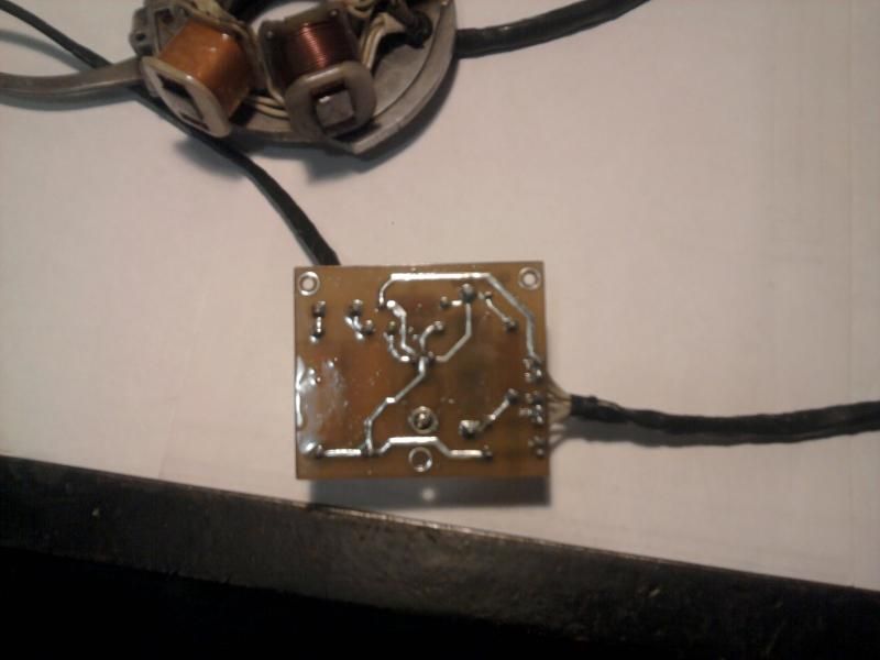

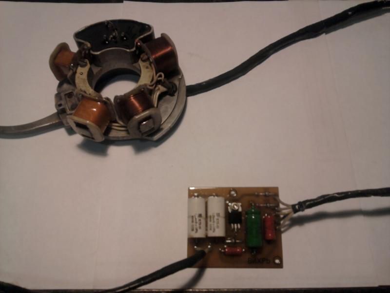

Как и обещал:)) Фото моего коммутатора и катушек. :)
