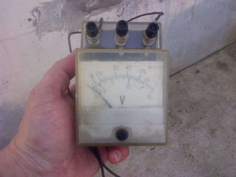

levani8022 сказал(а):
здраствуите, андрей ми проверили катушку и вотак показивает
Это нормально, всё должно работать.

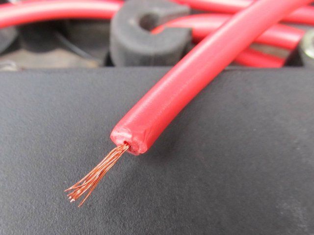

nord сказал(а):
танкист сказал(а):
...В проводе должна быть медная жила обязательно...
Андрей ,а почему именно с медной жилой? Я поставил силиконовые с токопроводящим волокном внутри. Искра визуально хорошая!
Андрей дело говорит, в топку эти силиконовые провода, были преценденты, я даже на свою 2114 поставил жилу, вечные! :)

Юрий штиль сказал(а):
nord сказал(а):
Да! Андрею (танкист) спасибо что пояснил про силиконовые автомобильные провода! Значит в этом деле медь рурит!

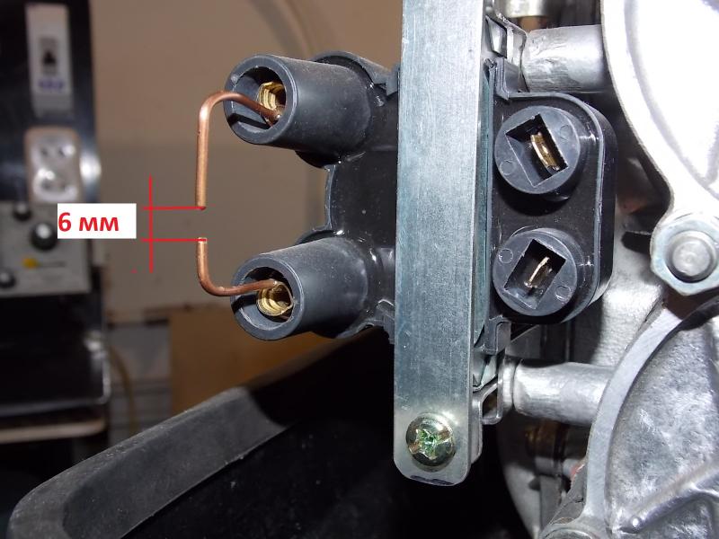

етим прибором можна проверит напражение катушек?

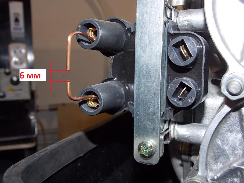

Левани этим прибором проверить можно. Но для начала сделай на катушке вот такой разрядник и проверь искру. Жду результат потом расскажу что делать дальше.
levani8022
09.05.2015
602
32
Грузия батуми
Леван
Прогресс-2
вихръ-30 штук 3, ветерок 8, Евинруд 4Л.с. Джонсон 4Л.с.
андреи спасибо, делаю
levani8022
09.05.2015
602
32
Грузия батуми
Леван
Прогресс-2
андрей проверил искри нет. не могу закачат видео на емеил перешлю
12 410
3 903
Сейчас возьми любую катушку (бобину) хоть от чего от мотоцикла от машины и проверь искру на ней.

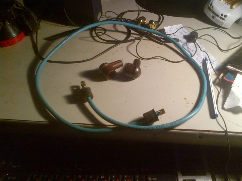

етот провод прорежу точно по середину и поставлу

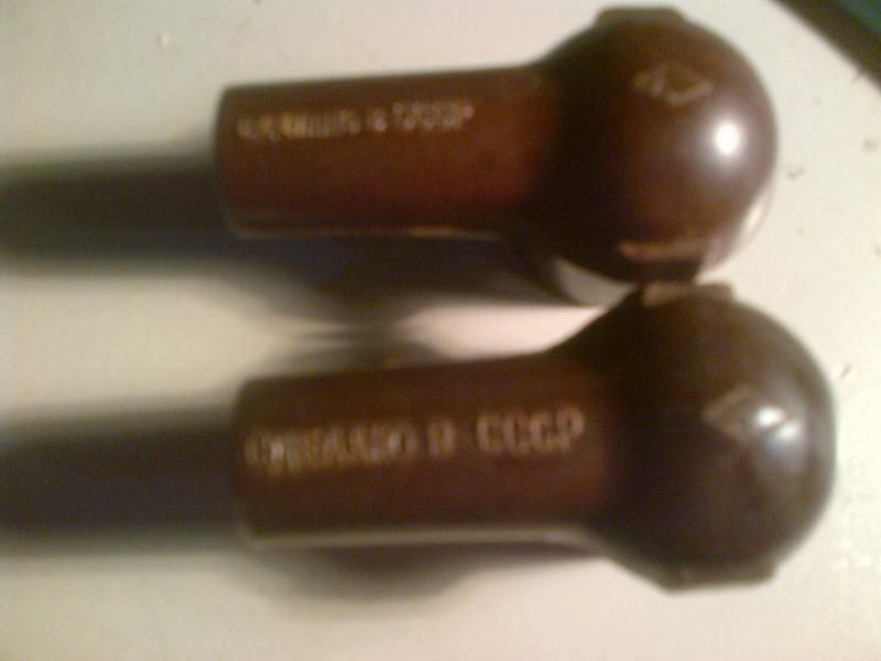

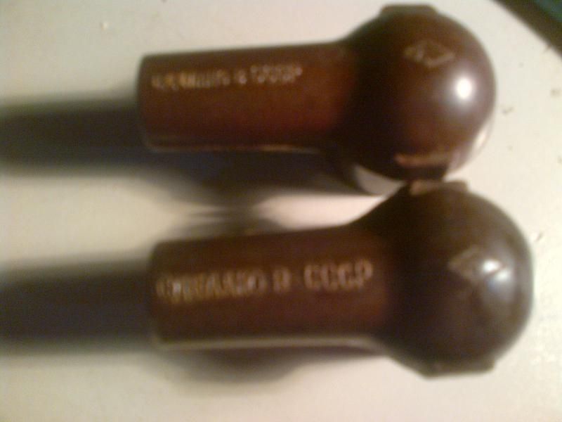

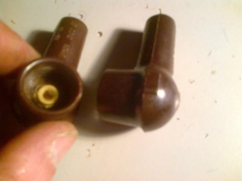

колпачки СССР АВСКИЕ !
12 410
3 903
андреи подадут ети? видео искри пошлю на почту
Нет Левани эти не подойдут, будешь закручивать колпачки провод разрушится внутри и работать не будет.
Поищи вот такие. И проверь колпачки вот тут написано как.

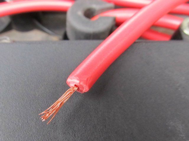

а провод мои тоже медни и многожилни

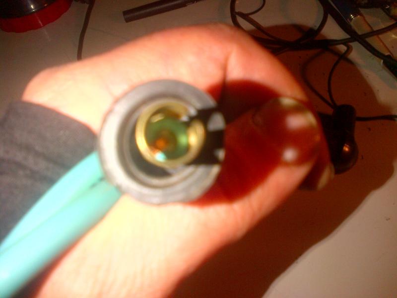

12 410
3 903
Левани фотка не очень качественная, если многожильная медь тогда полный порядок :good: Разрежь его по середине и поставь колпачки :yes: :good: Но проверь их сначала тестером.

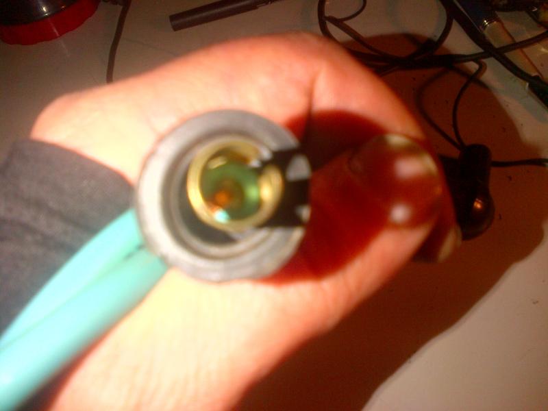

Андрей да провад многожилни и медни. а на колпачках нарисовано знак сопровтивление и 10К
В колпачках сопротивления можно и оставить там не очень страшно. Но я убираю, для такого зажигания как у тебя они не нужны. Я ссылку дал как и что сделать с колпачками ты почитай там всё понятно и не торопясь всё сделаешь.
