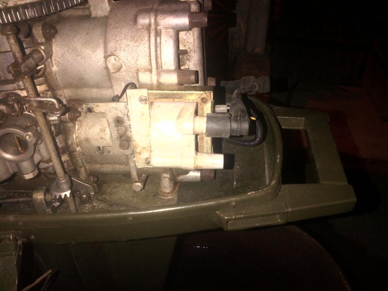

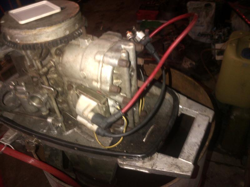

дмитрий22 здраствуи,, собрал всио по твоеи Надежнаи схеме зажигания мб-2 маховик тоже самое мб-2, вроди нормално. поработал мои мотор в бочке пол чиса и потом пробовал дат газ начал стрилиат из карбуратара, заглушил подаждал остил снова завиол нормална на холодни нагрелса немношка опият стрилиает из карбуратара что может бит?
тут два варианта либо зажигание ранние или карб беднит на средних и высоких оборотах
сасибо за ответ, ест у меная ишо один карбуратар поставлу и буду пробиват, севодная относ схему радио технику на проверку сказал олетевши била паика запаял всио снова проверил все детали хорошие добавил ишо один кондесатор 1 Мкф 630 волт пробовал завести вафше не хочет свечи сниал не мокрие проверил искру хорошая искра. уже две кондесатар стоит у меная по 1 Мкф 630 волтю. ето правда карбуратар правилна ти сказал.

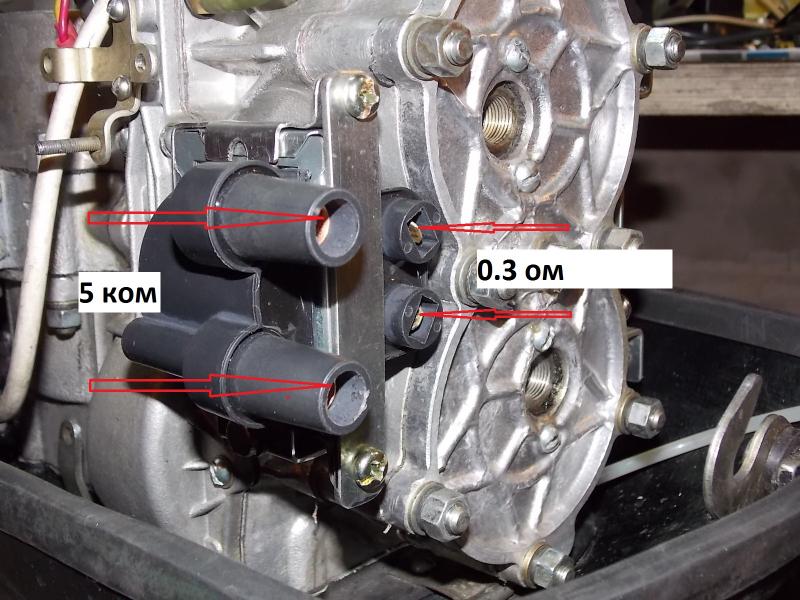

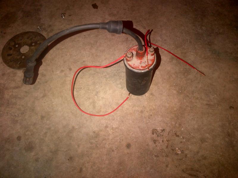

здраствуите как можна проверит годная или нет ето катушка
, и вабше ано лехко перегарает?
12 412
3 905
Сопротивление меряй на клеммах где вилочки, должно быть 0.3 ом. Меряй их между собой. На клеммах где вставляются ВВ провода должно быть 6-10 ком. Меряй то же между собой их. Сгореть может всё что угодно и катушка зажигания не исключение.

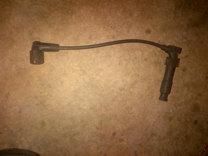

вот времена у меня стоиат ети ат орел астри

а провириал я на етом катушке зажигания и била искра но не совсем хорошая
12 412
3 905

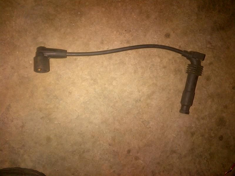

Левани, провода и колпачки от машины не годятся для этого зажигания, замени их на мотоциклетные провода и колпачки. В проводе должна быть медная жила обязательно. Катушку проверяй тестером на сопротивление вот так как на фото.

танкист сказал(а):
...В проводе должна быть медная жила обязательно...
Андрей ,а почему именно с медной жилой? Я поставил силиконовые с токопроводящим волокном внутри.
Искра визуально хорошая!
12 412
3 905
nord сказал(а):
Силиконовые авто провода имеют распределённое сопротивление около 6 ком. (исключение силикон с медной или стальной жилой)
Напряжение заряда конденсатора в момент пуска очень мало порядка 50 вольт, время разряда так же мало около 02 мсек. Это низкое напряжение проходя через сопротивление в проводе теряет энергию, не значительно но теряет. В результате работы сопротивление проводов меняется и может со временем быть в практическом обрыве, об этом есть информация тут topic6478-100.html#p154658 Итогом всего сказанного является не способная к воспламенению искра.
На воздухе она есть а в цилиндре под давлением её попросту сдувает из за слабой энергии напряжения и тока.

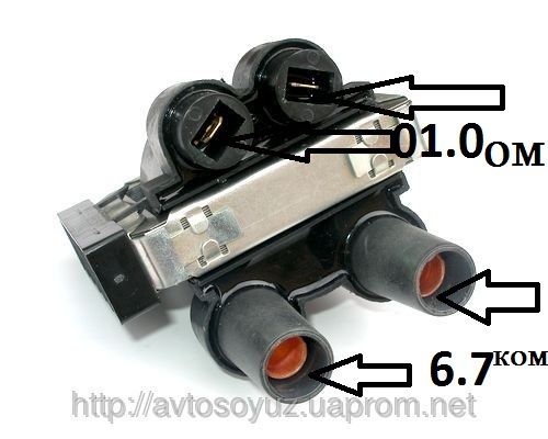

здраствуите, андрей ми проверили катушку и вотак показивает
