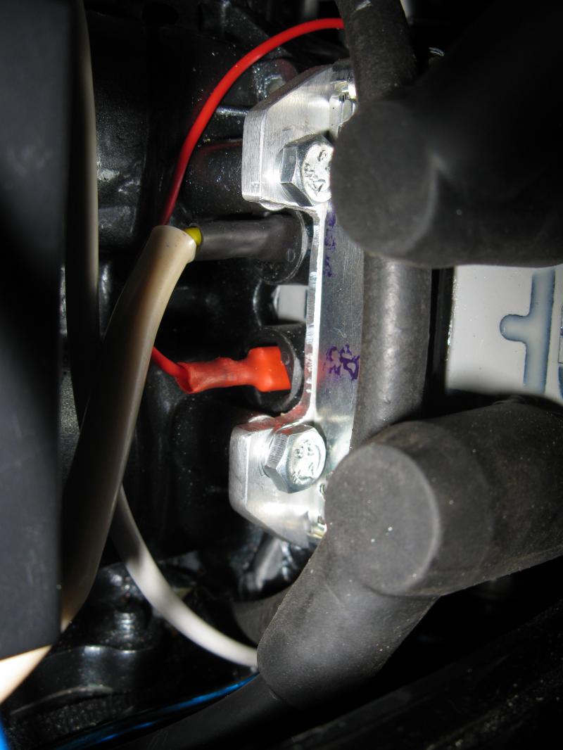

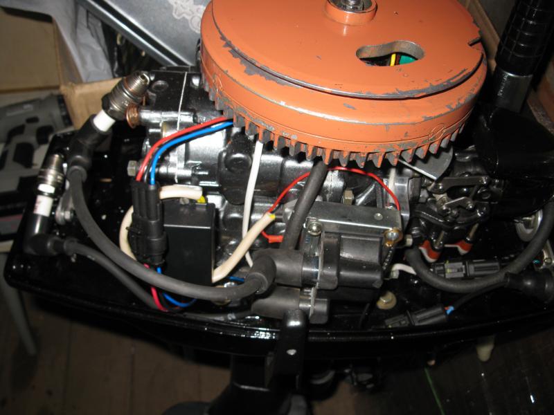

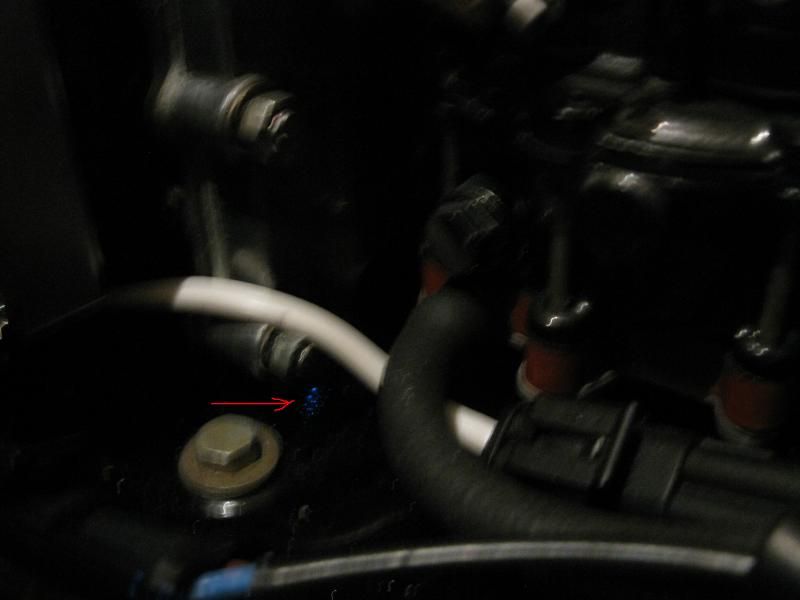

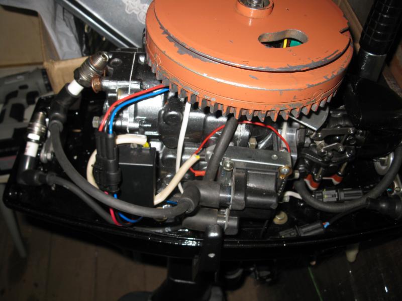

Добрый вечер! У меня возникла пара вопросов.
На оковской катушке, где подсоединяешь вход с коммутатора нужно чем то дополнительно изолировать? У меня всталены изолированные
термоусадочной трубкой мамы и все. Просто сегодня когда проверял искру, обнаружил что их три.
Две как положено на свечах, третяя с картера на поддон щелкает. Где то пробивает. Может герметиком замазать входы?!
И нужно ли сердечник двухискровой катушки изолировать от массы?
Забыл добавить, катушка входами размещена вблизи картера.

Это как так с картера на поддон искра :unknown: Давай фотку что и как там пробивает :?

Андрей, завтра доберусь до мотора сфоткаю.

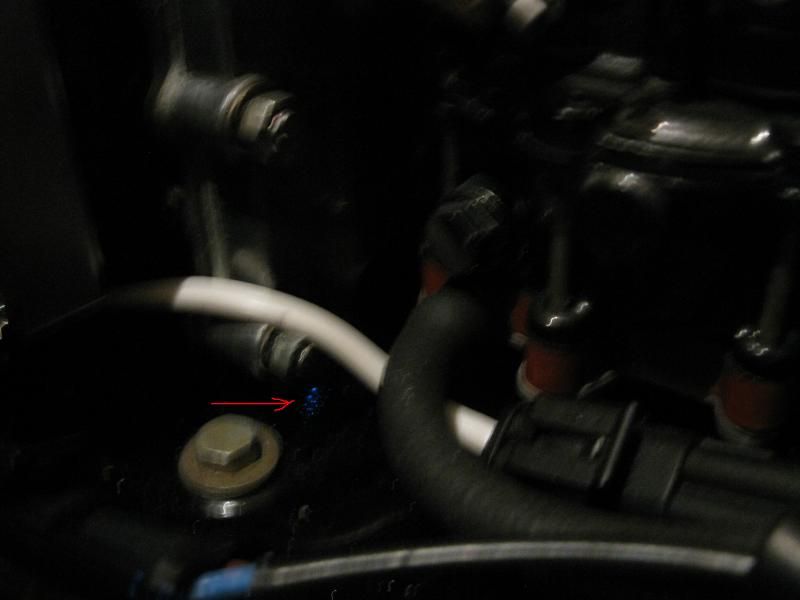

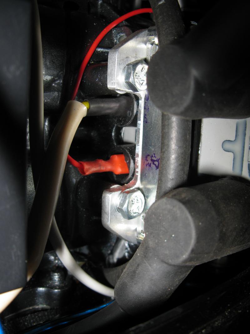

Что-то я совсем запутался. Когда проверяю искру на свечах, одну замыкаю на крышке блока цилиндров,
другую ложу на замок для колпака-искрит на свечах и между клапанной крышкой и поддоном.
Если обе свечи замыкаю на головке, под крышкой неискрит. Обе свечи на кидаю на головку, исры под крышкой ненаблюдаю.
Мотор заводится плохо, несколько секунд поработает и глохнет.

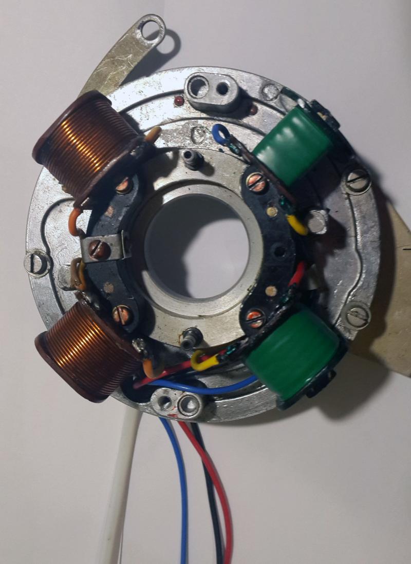

nord- если провода силиконовые- заменить на обычные. Что сделано под маховиком? фото

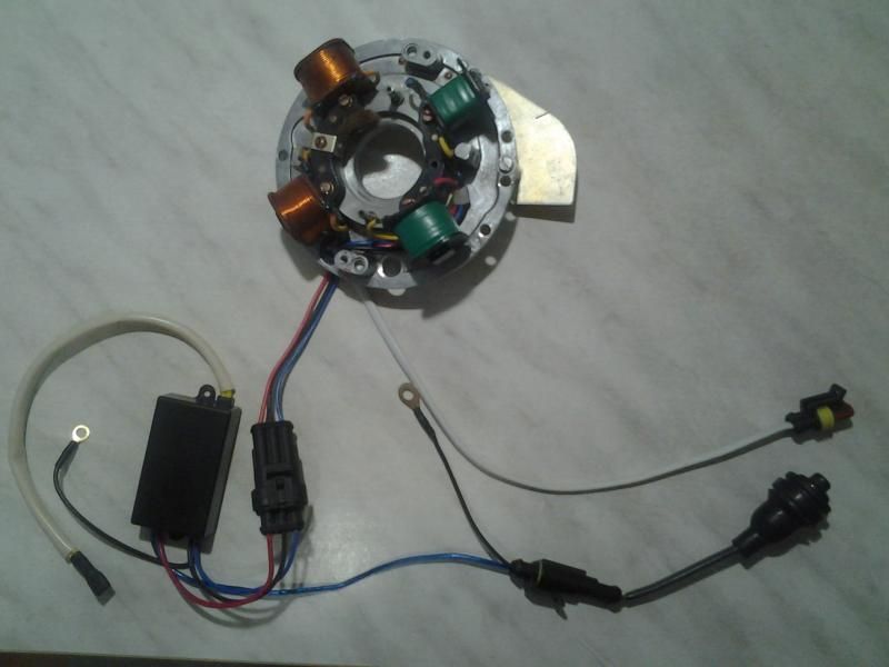

Дмитрий! Про силиконовые провода (танкист) Андрей все разъяснил на днях. Больше мы с силиконом недружим, заменю!

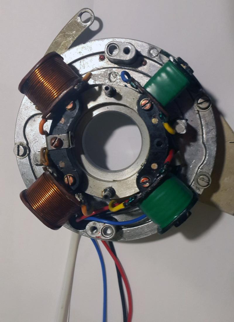

Вот фото основания. Накопительная-6000 витков, управляющая-1000

Забыл напомнить коммутатор пока эпоксидкой незалил, только пока промазал там все цапонлаком.

Вернуть на место толкатель и коромысло. Для Прибоя панель сдвигать не нужно.
