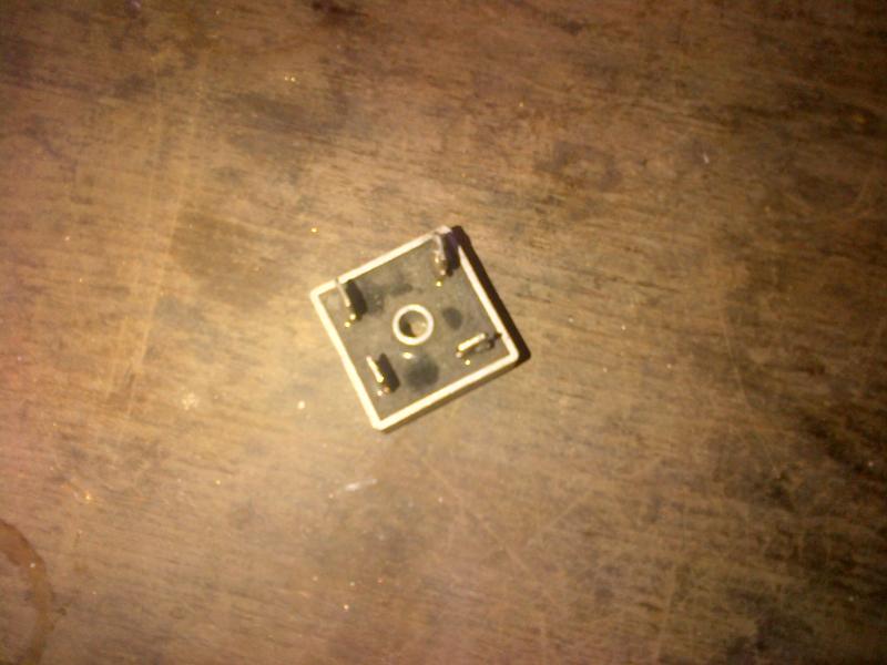

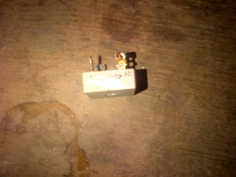

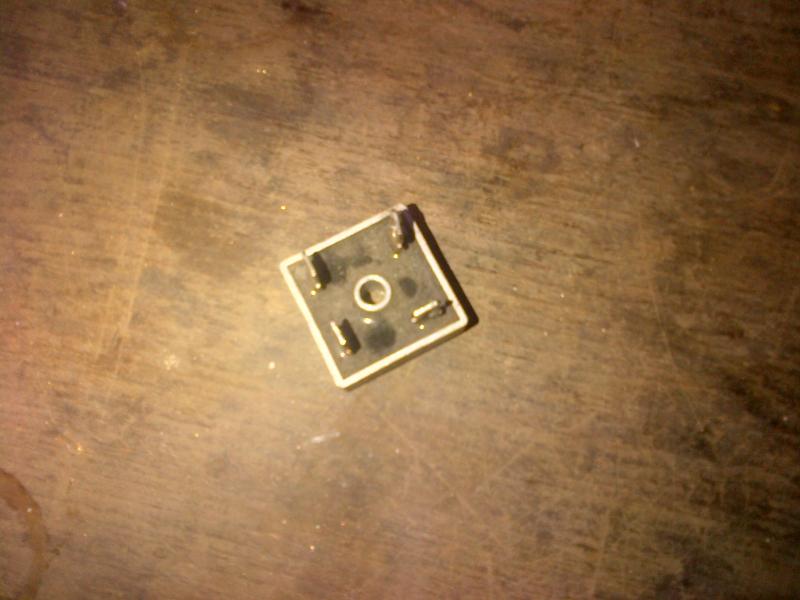

вот етот подоидиот?

если по маркировке такой же то подойдёт однозначно
